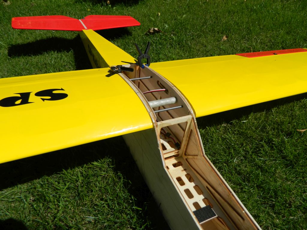

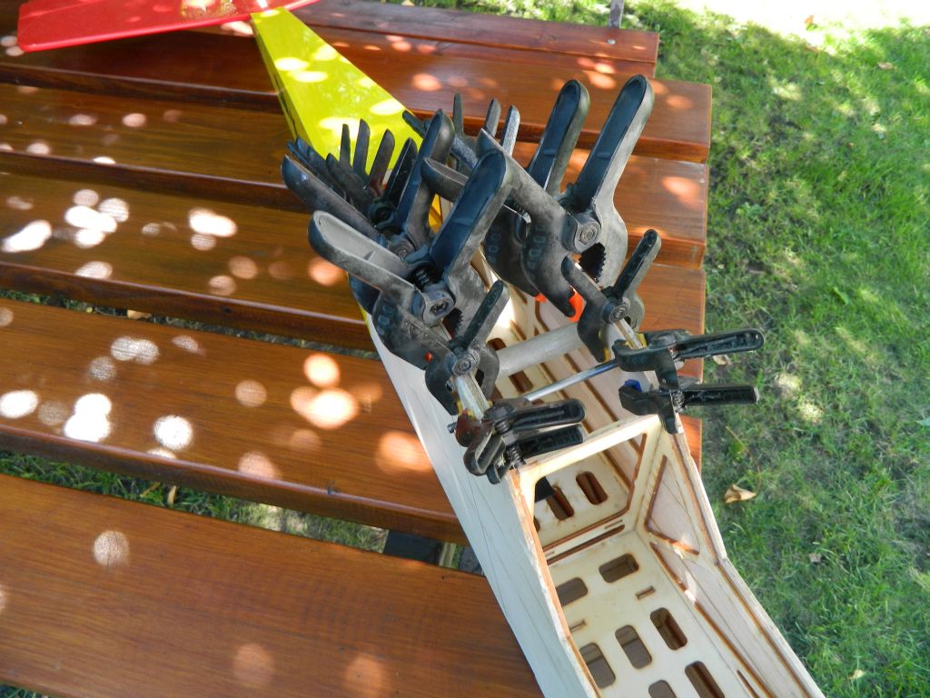

Elementy ze sklejki wycięte i wyszlifowane w bloczku. Przymiarka "na sucho", wyznaczyłem bazę kontrolną, zniwelowałem, no wygląda że oba płaty mają ten sam kąt zaklinowania. Klejenie, ogólnie 66A, same pręty ustalające i rurka łącznika na Distal.

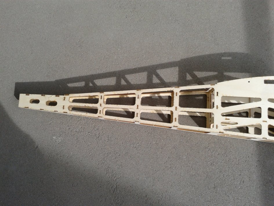

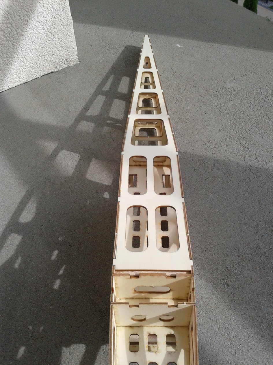

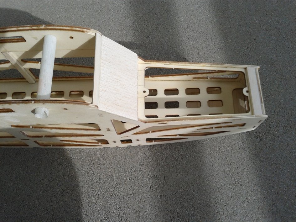

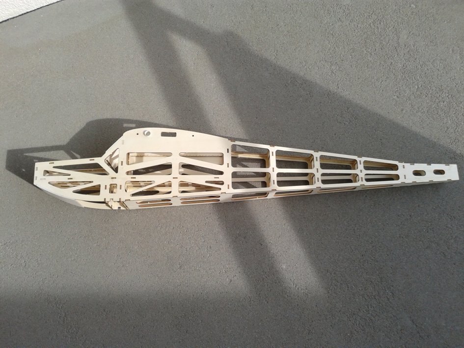

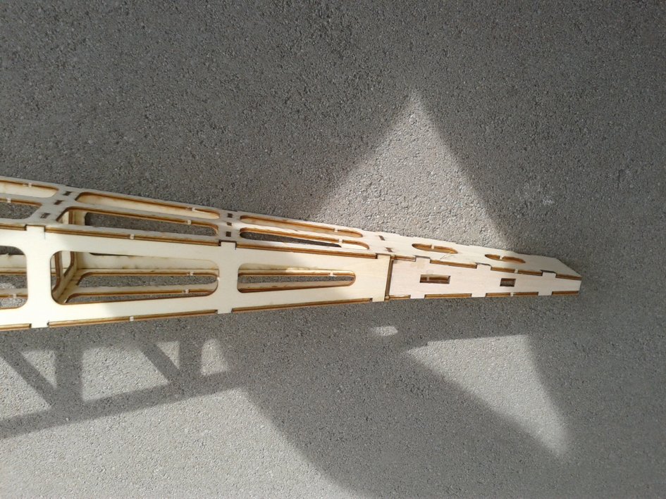

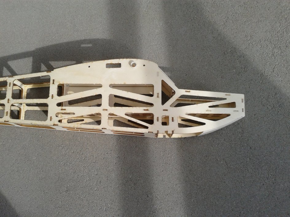

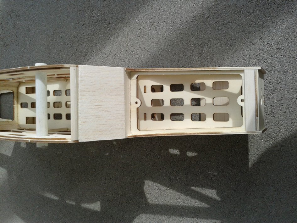

Nowa poprawiona wersja kadłuba
- wznios skrzydła +2 procent
- jedna długa półka na aku i regulator umożliwiająca swobodne wyważenie modelu
- cała konstrukcja z balsosklejki
- poszerzony kadłub do 90 mm
Waga tego co widać na zdjęciach 275 g

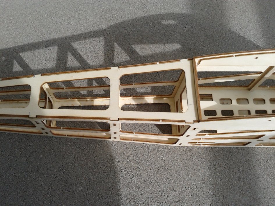

Zdjęcie-0008.jpg [ 152.11 KiB | Przeglądany 16137 razy ]
Zdjęcie-0007.jpg [ 279.83 KiB | Przeglądany 16137 razy ]
Zdjęcie-0006.jpg [ 170.39 KiB | Przeglądany 16137 razy ]
Zdjęcie-0005.jpg [ 174.49 KiB | Przeglądany 16137 razy ]
Zdjęcie-0004.jpg [ 189.5 KiB | Przeglądany 16137 razy ]
Zdjęcie-0003.jpg [ 190.86 KiB | Przeglądany 16137 razy ]
Zdjęcie-0002.jpg [ 166.63 KiB | Przeglądany 16137 razy ]
Zdjęcie-0001.jpg [ 174.02 KiB | Przeglądany 16137 razy ]
Pozdrawiam - Krzysztof
Post: 14 lip 2017, o 18:28
"Piknie", jeszcze jak pogrubisz przejście kadłuba za spływem w belkę ogonową to będzie oki - to w przypadku kiedy nie będzie balsowego pokrycia kadłuba. Jak będzie, to potrzeby pogrubiania nie widzę (z punktu tzw. mojego widzi mi się).

Super!, podoba mi się :) waga też jest bardzo dobra :)

slawekmod pisze:
"Piknie", jeszcze jak pogrubisz przejście kadłuba za spływem w belkę ogonową to będzie oki - to w przypadku kiedy nie będzie balsowego pokrycia kadłuba. Jak będzie, to potrzeby pogrubiania nie widzę (z punktu tzw. mojego widzi mi się )
Powstawiałem trójkątne listwy wzmacniające - nie widać ich na zdjęciach. Jutro będę w Warszawie to możne uda mi się z Tobą zobaczyć i pokazać Ci ten kadłub :)
Około 12 planuję wstąpić do sklepu modelarskiego na Bitwy Warszawskiej. Może tam ???

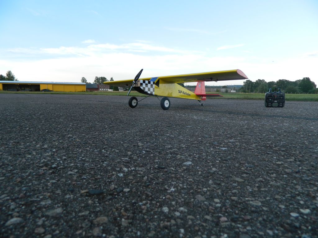

Trenerek oblatany po naprawie. Różnica kolosalna. Dodam, że wyważył się - na tym wyposażeniu - bez dodatkowego balastu. Wydłużenie przodu o 20 mm spełniło swoją rolę :) .
Kilka uwag z samych lotów. Start nie sprawiający absolutnie żadnych problemów, każda faza pod kontrolą. Początek rozbiegu, po ułamku sekundy delikatnie ogonek się unosi, model delikatnie odrywa się od ziemi, mały impuls wysokością w dół, nabiera prędkości, i wznoszenie. Bez zadzierania, stabilny a napęd z dużym zapasem mocy. Wykonałem ok 15 startów i lądowań.....do końca pakietu :oops: . Ani razu nie było jakiś problemów. Dodam, że rzadko wychylałem drążek gazu na maksa, raczej ok 75%, to wystarczało do startu i oderwanie się modelu. Lot swobodny, poziomy na mniej niż 50% gazu. Zrezygnowałem z laminowania kadłuba z zewnątrz, zrobiłem to od środka, z zewnątrz pociągnąłem dwa razy cellonem i pokryłem folią. Trochę przerobiłem mocowanie podwozia.....jeżeli ktoś jest zainteresowany, to wrzucę fotki.
Testowałem podczas startu i lądowania klapolotki.... przy starcie efekt słabo odczuwalny, jednak przy lądowaniu dość fajnie pomagający.
Ogólnie teraz, świetnie się startuje, model lata na niewielkim trymie, zwiększenie kąta zaklinowania do 2/2,5 st było by idealne. Teraz jest nie mniej niż 1,5 st. Dodanie wzniosu płata jeszcze by uprościło pilotaż. Bardzo fajny model i bardzo wciągający. Mam nadzieję, że za dzień, dwa zamieścimy filmik to sami zobaczycie jak trenerek lata.

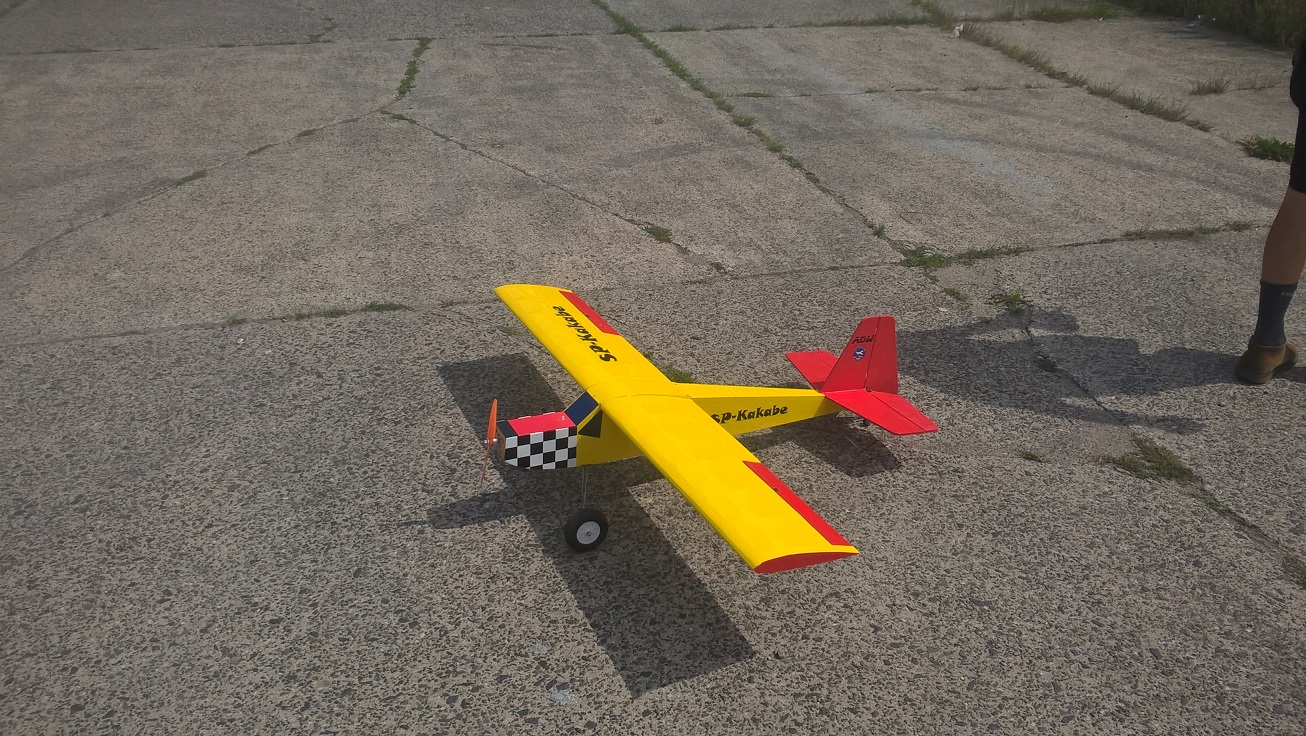

Polataliśmy dziś Trenerkiem :D
WP_20170715_11_19_18_Pro.jpg [ 566.16 KiB | Przeglądany 17894 razy ]
WP_20170715_11_27_46_Pro.jpg [ 620.09 KiB | Przeglądany 17894 razy ]
Ale to jest fajny model :D Zwiększenie kąta natarcia płata załatwiło temat.
Model lata świetnie jak po sznurku, staruje sam, nie trzeba mu pomagać wystarczy dodać gazu 8-)
Startowaliśmy z kół na pasie betonowym, podwozie sprawuje się super, nie jest zbyt sprężyste ani zbyt miękkie.
Koła radzą sobie ze sporymi dziurami :lol:
Dwa filmiki, polecam w HD, bawiliśmy się startując i lądując.
Napęd ten sam jak poprzednio, jak poprzednio 9x5 tyle, że plastikowy GWS a nie drewniane.
Na drewniane przyjdzie czas ;)
Pogoda super, więc po wylataniu pakietu poszliśmy szukać termiki szybowcami :D 8-)
