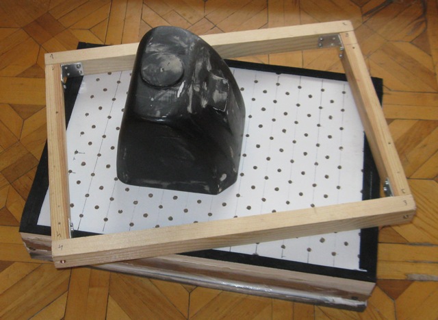

Wykonałem wreszcie stolik do vaku. Pierwsza wytłoczka ujawniła braki w systemie. Na zdjęciu po tuningu nawiercone dodatkowe otwory.
A tak wygląda pierwsza dosłownie pierwsza moje Wytłoczka. Kopyto potrzebuje jeszcze dopracowania ale nie mogłem się oprzeć próbie.
Materiał vivak 1mm.

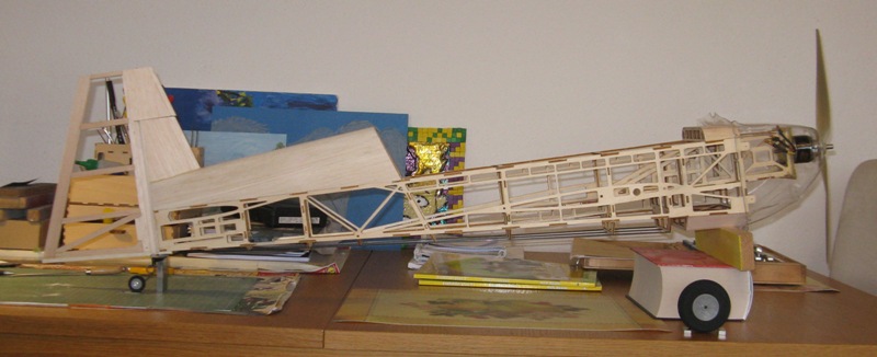

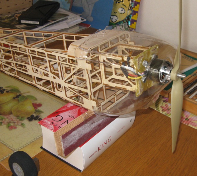

Czas wykonać podwozie. Przymiarka pokazała ze przy tej konfiguracji śmigło jest 7cm od gruntu.
A końcówka statecznika 3,5 cm. Koła fi 7cm. Mam płaskownik drular 2mm zobaczymy czy będzie OK. Jak nie zda egzaminu to zrobię laminatowe

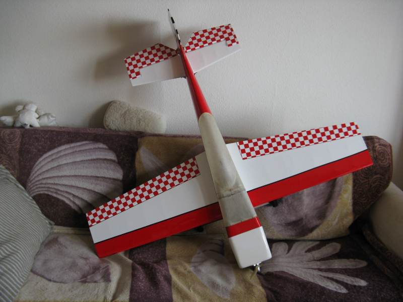

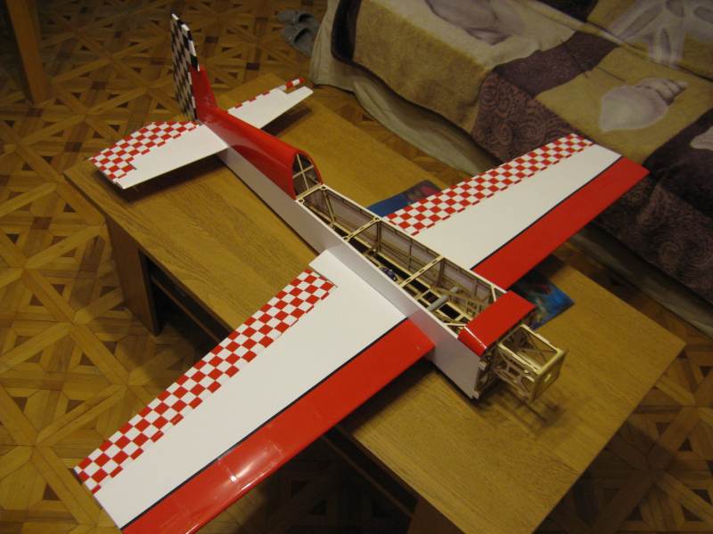

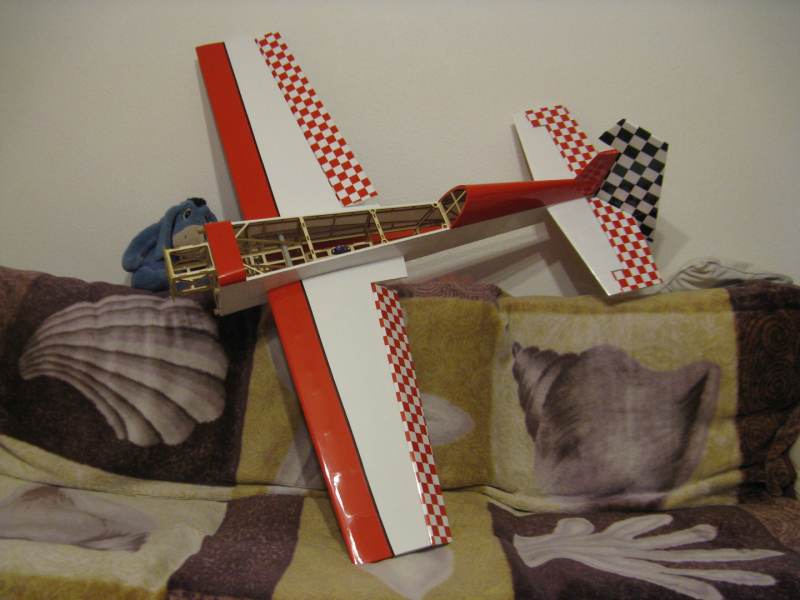

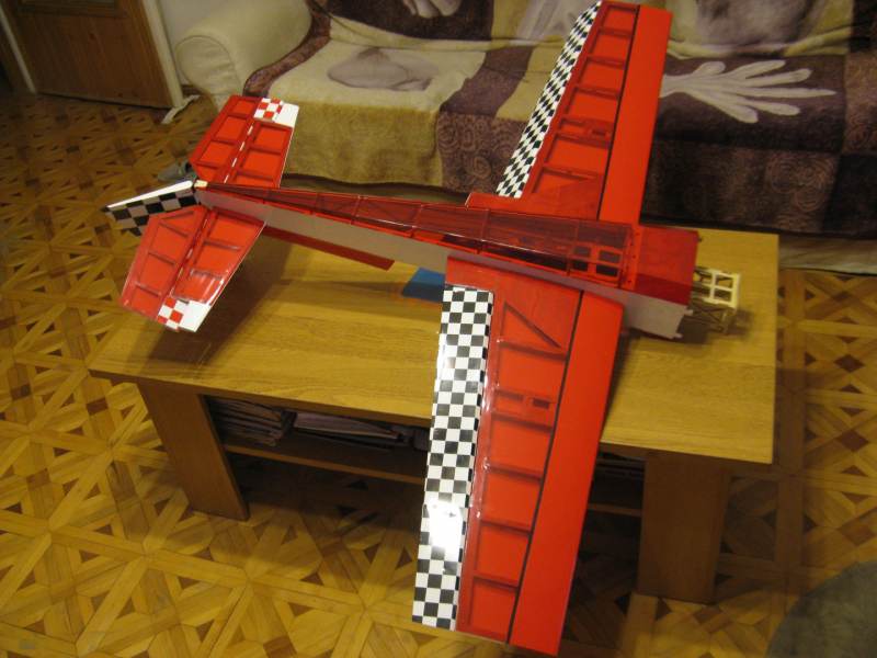

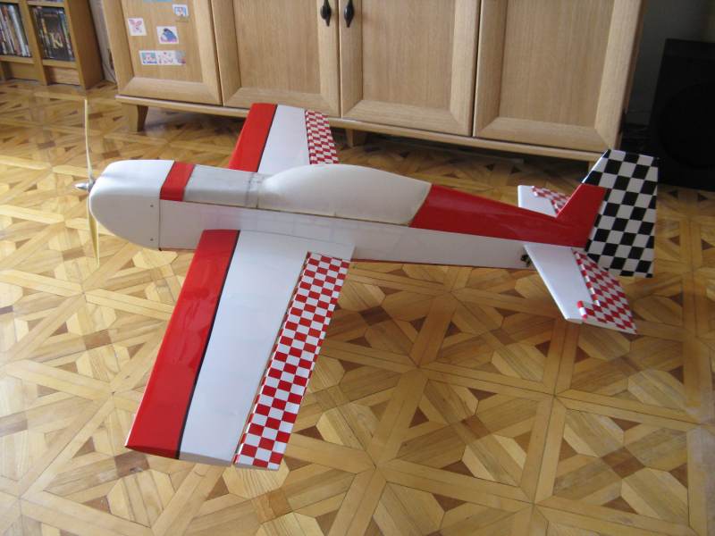

Witam.
Stan na dzisiaj model oklejony. Możliwe ze dam jeszcze czarne paski na kadłubie.

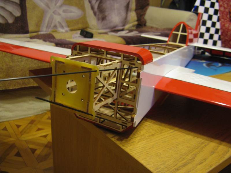

Na pierwszym zdjęciu widać że zostawiłem sobie możliwość dodania zastrzałów do wzmocnienia domku silnika.
Niestety moja maszynka do vaku ma za małą wydajność albo moje umiejętności są mizerne.
Pozostaje mi wykonanie maski i kabiny z laminatu. Ale tu potrzebuje czekać na temperatury na polu w granicach 20stopni.
Na dniach montuje wyposażenie.

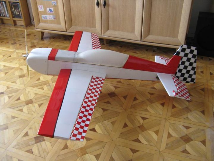

Witam.
Czekam tylko na brak wiatru aby dokonać oblotu.
Pozdrawiam Sławomir

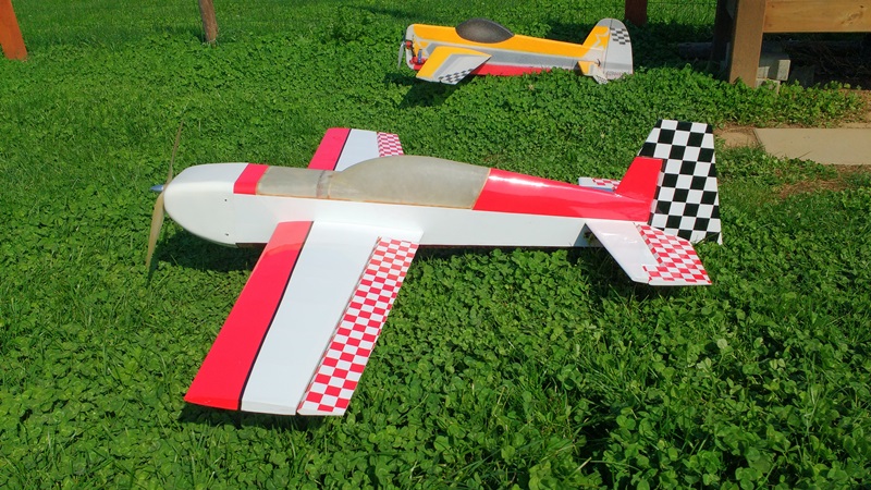

Witam po bardzo długiej przerwie.
Model długo czekał na oblot i się doczekał. Trzy razy próbowałem oblatać i był za duży wiatr aż do dzisiaj. Na lotnisku modelarskim w Czernichowicach poleciał.
Wziąłem reklamówkę na części ale nie była potrzebna. Z uwagi ze byłem sam :mrgreen: specjalnie, jakby co to do reklamówki (brak filmu ale nadrobię).
Model lata fantastycznie, miałem straszne zakłócenia na drążkach ze stresu. Wiatr wzdłuż pasa ponad 3,5m/s.
Po starcie tylko dwa kliknięcia sterem wysokości w dół i tyle trymowania. Naprawdę warto było budować.
Sławku Gratulacje udanej konstrukcji. Już zamawiam sobie dodatkowe akumulatory bo jeden to za mało.
Wyposażenie jak w opisie wcześniej, tylko zasilanie zmienione na 4S 3000mAh.

3 letnią przerwę od latania i w tym roku wróciłem do latania.
Zapisałem się do chłopaków z Czernichowic i wreście mam gdzie latać.
Nie byłem pewny czy się uda wiec reklamówka.
Poważyłem model. Z całym wyposażeniem bez akumulatora to 1562 gramy.
Akumulator 4S 3000mAh to 332gram. W widend sprawdzę z 3S 2200mAh 168gram.
Wyposażenie - serwa lotki Turnigy TGZ-9018MG wysokość 2 razy Turnigy TGY-90S kierunek Turnigy DB380MGP.
Silnik NTM 4238 750kv. Regler 100A (taki wielki, bo miałem), odbiornik Spektrum + satelita.
Po tym jednym locie wiem, że warto było. Teraz porządek w kabelkach, podwozie z płaskownika wymienić na węglowe. I wytnę sobie następnego na części zamienne. Poprawię najpierw sobie pliki na sklejkę 3mm, aby było mniej podcinania (oryginał był projektowany na 2,6mm - taka była wtedy dostępna).
Pozdrawiam Sławomir
