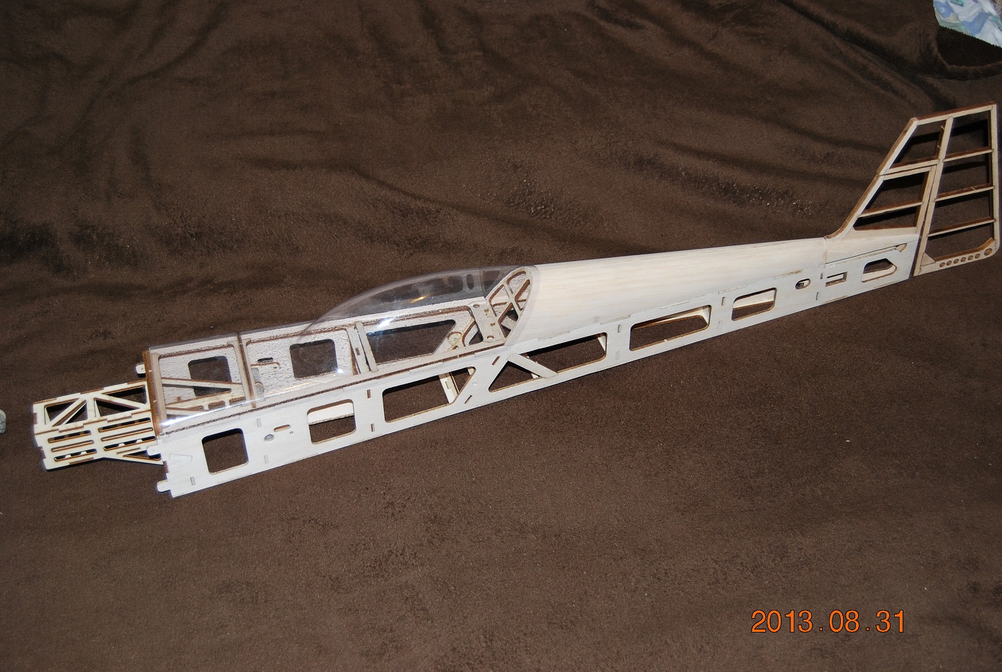

Post: 31 sie 2013, o 20:07

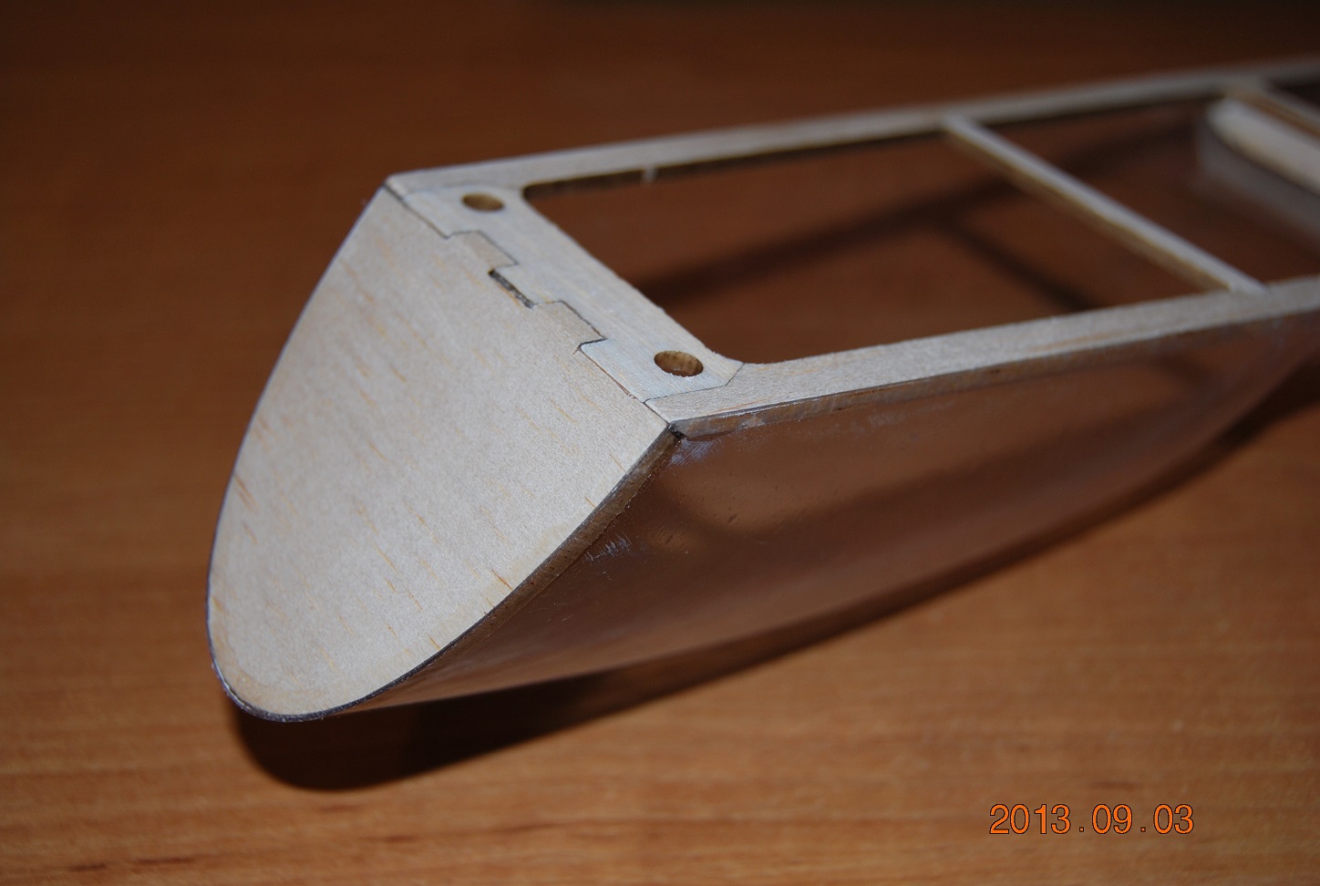

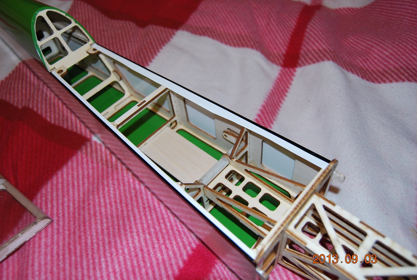

Zrobiłem kadłub do końca. 136g z kabinką. Dużo ale sama wytłoczka waży 33g, może zrobię z laminatu. Za to kompletne usterzenie poziome i pionowe waży 12g zamiast 30 w poprzedniej wersji.

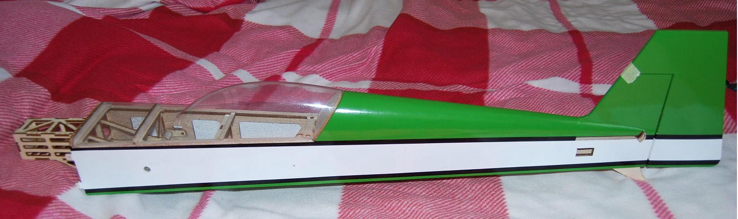

Post: 3 wrz 2013, o 20:09

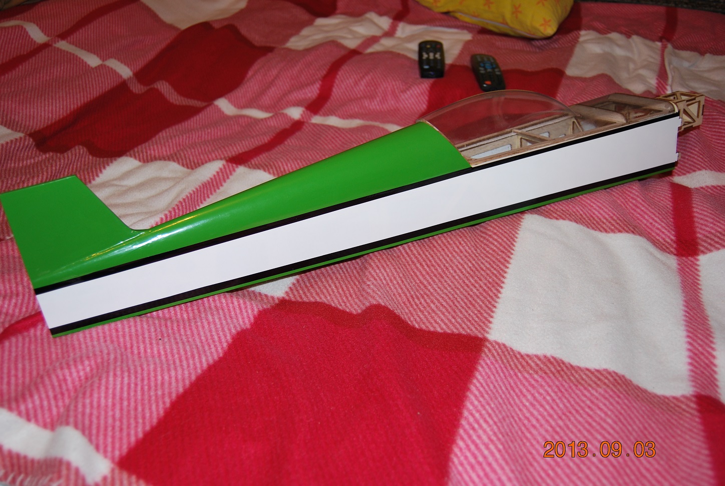

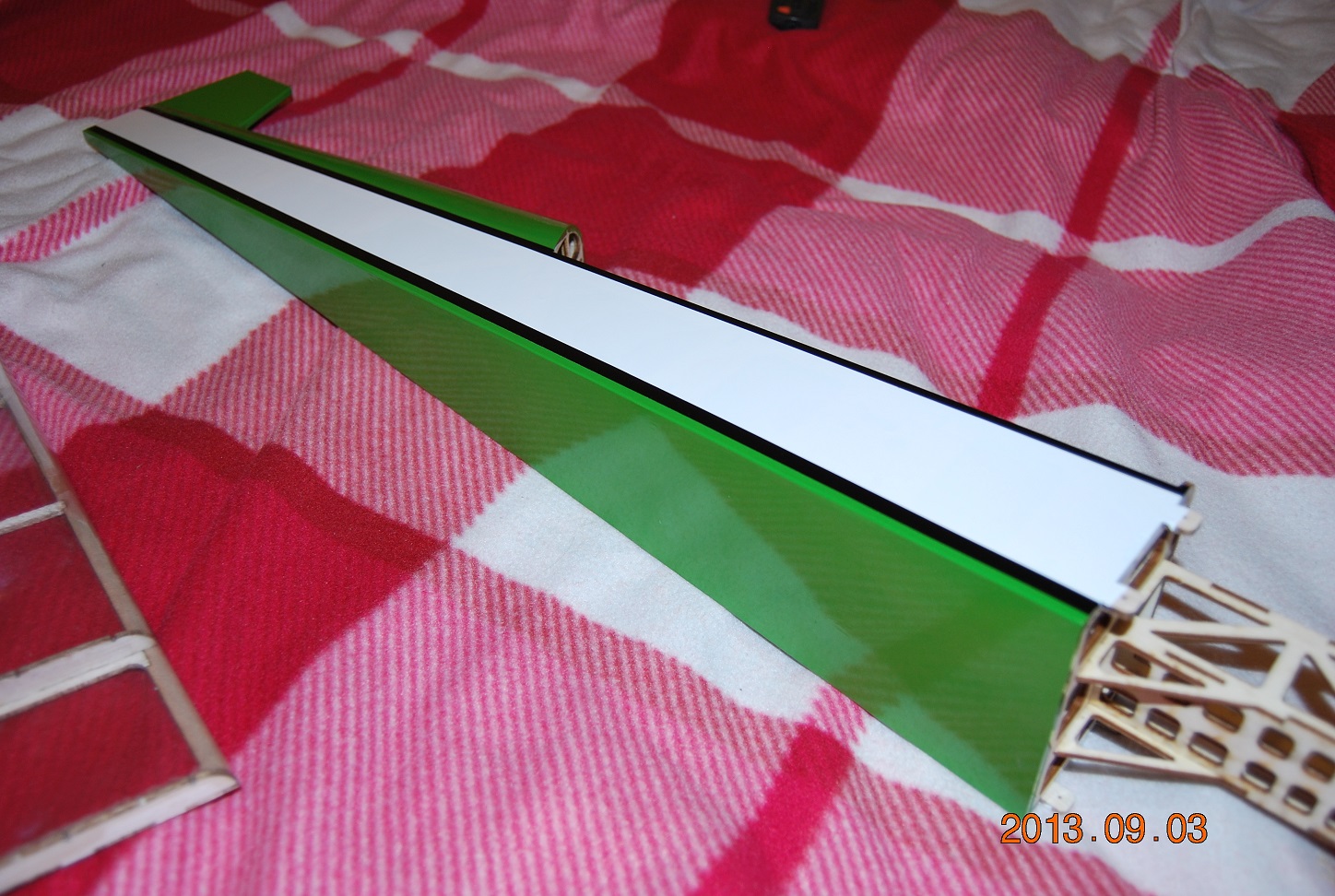

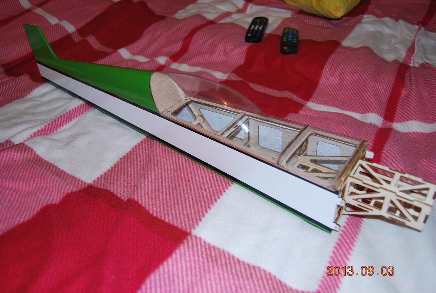

Pokryłem kadłub katanki. 158g. Jutro pokryję ster kierunku.

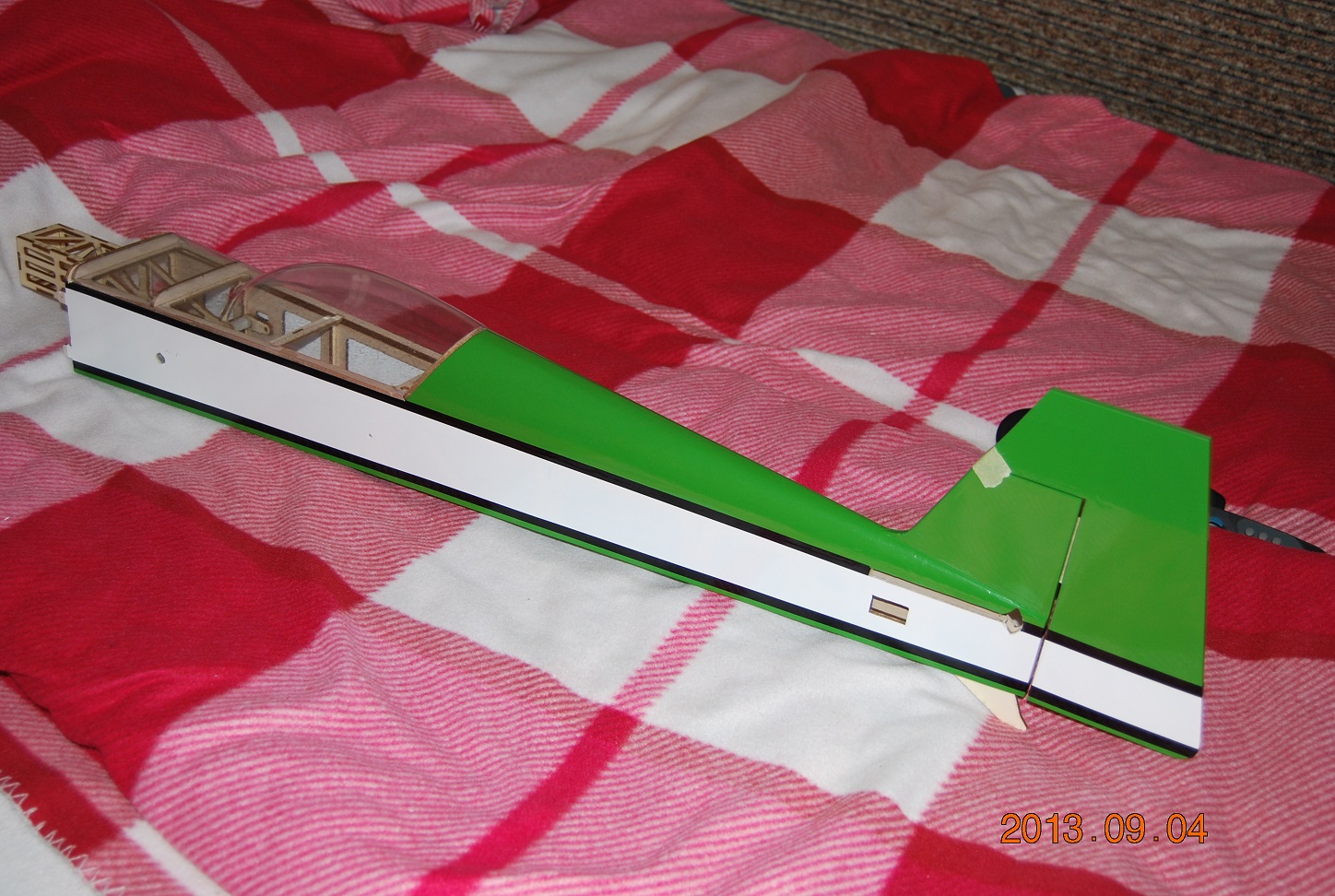

Pokryłem ster kierunku.

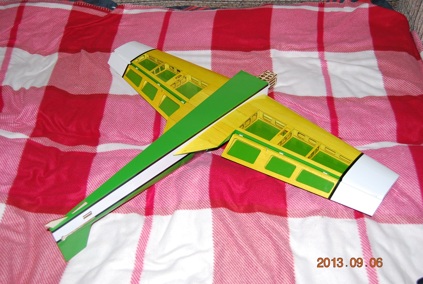

Post: 6 wrz 2013, o 19:17

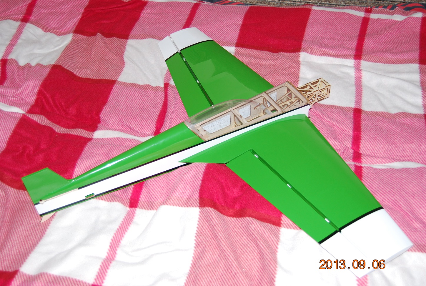

Dziś kurier dostarczył folię, pokryłem płaty. Szału nie ma co do jakości natomiast wzór oklejania podpatrzyłem na pefemie.

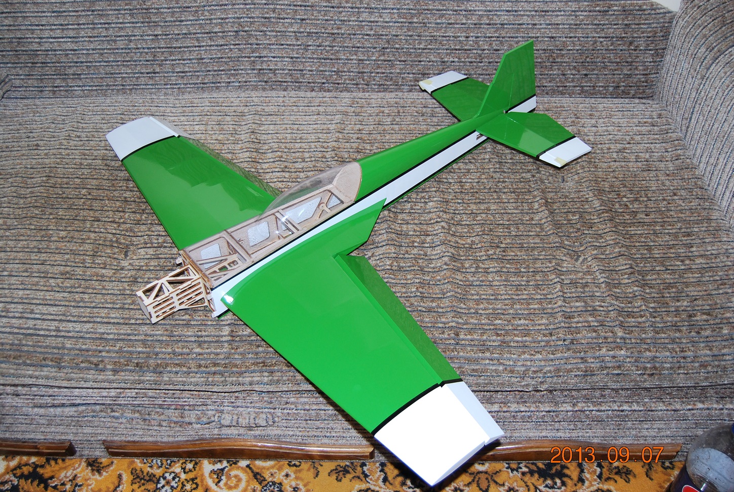

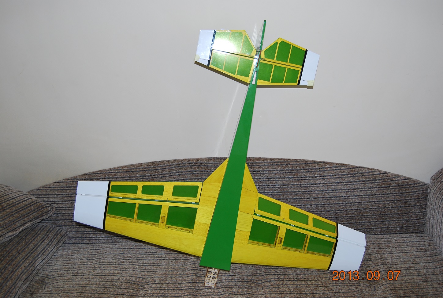

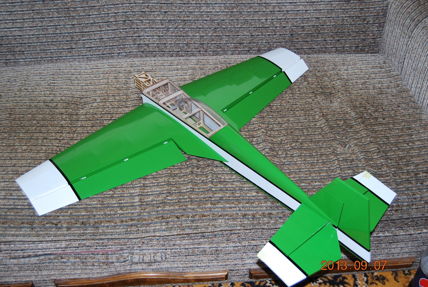

Post: 7 wrz 2013, o 14:12
Okleiłem do reszty model. Zgodnie z przewidywaniem waga 370g. 200 g umieszczone w domku silnika równoważy model w zakładanym punkcie SC. Na tył dojdzie 20g w postaci serw i popychaczy co da około 280g na przodzie do zrównoważenia. Pakiet 1,5Ah + regler + silnik + śmigło wygeneruje jakąś tam masę (potem policzę) W sumie nie jest źle z wagą. Pierwsza wersja miała stateczniki o wadze 31g przed oklejeniem, usterzenie tej wersji waży 12g przed oklejeniem czyli 19g lżej , co więcej, z tego powodu odpadnie z mordy około 70g niezbędnych do zrównoważenia ogona. Oczywiście można powiedzieć że Katana mini PA waży pusta ( z podwoziem i maską) 370 g ale tam są inne pieniądze na wdrażanie modelu niż u mnie. Z drugiej jednak strony wiem już gdzie usunąć nadmiar materiału w ostatniej wersji zeby kolejne były lżejsze (o ile będą kolejne wersje). Póki co model prezentuje się tak jak na fotkach. Trochę skaszaniłem paski na SW ale na konkurs piękności przecież toto nie idzie.

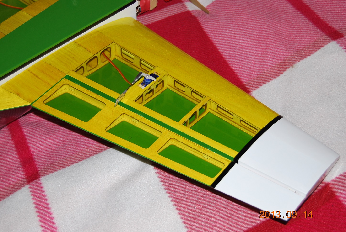

Założyłem serwa do skrzydeł, HXT900, takie miałem pod ręką i takie latały w tych skrzydłach przed dzwonem z zeszłego roku. Serwo od jednej z lotek wypluło zębatkę ale miałem tryby od GWS NARO PRO i okazało się że są identyczne :D . Miałem przypał z moją Futabą 12FG. Wydawało mi się że jest w złym mode więc zacząłem je zmieniać a tu żadnego efektu. Już myślałem że padł komputer , wszystko zrobiłem zgodnie z instrukcją. Szkoda tylko że nie dopisali w niej że aby zmiany zadziałały należy zresetować ustawienia drążków w DATA RESET. Dodam że radio ma soft 3.0. Tak czy siak poustawiałem wszystko i jest ok.

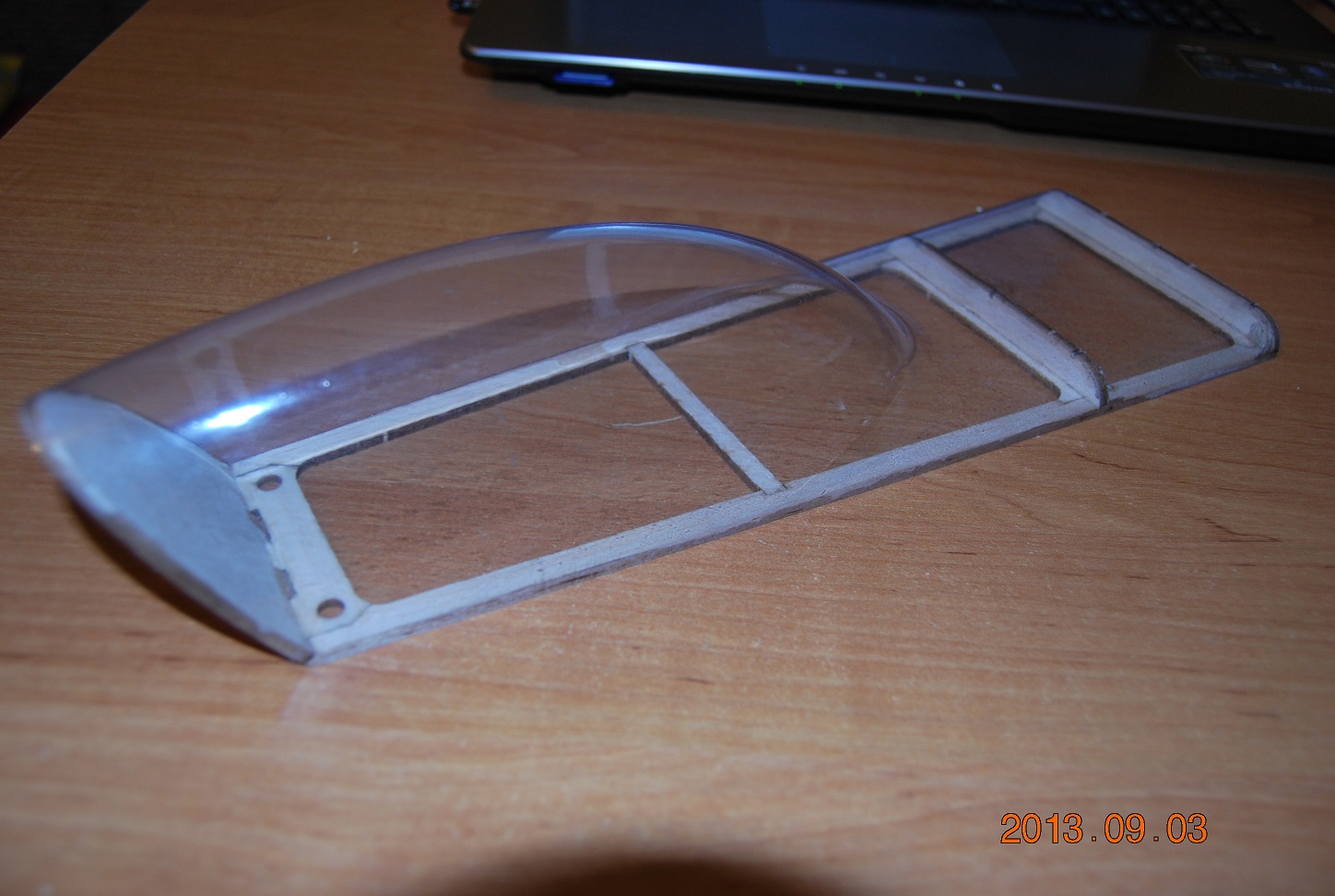

Zważyłem graty napędowe czyli silnik, regler i śmigło- 140g, do tego mam podwozie z kołami 14g. Żeby nie było za ciężko zamówiłem pakiet 1300mAh 3s . Może wydawać się za mały ale do spokojnych lotów wystarczy. Chcę utrzymać w wagę do lotu 750g, wszystkie graty łącznie z podwoziem i modelem bez pakietu ważą 600g. Pakiet 110g, jakieś śrubki i pierdoły dołożą ze 40g. Przy tej wadze obciążenie pow wyjdzie jakieś 30g/dm2 więc w miarę nieźle. Z czego można zrzucić wagę? Na przykład z reglera- wazy 42g, kupię taki który waży 22g. Kolejna sprawa to nowe lotki, można je odchudzić ze dwa razy co da kolejne 30-40g. Jeżeli model przeżyje loty to wywalę ze skrzydła żeberko podtrzymujące półkę serwa. Na 100% wyażuruję bardziej kadłub i trzy balsowe wręgi. Sama wytłoczka kabiny waży 33g , stosując laminatową albo z cieńszej folii można urwać z 10-15g.Słowem- można powalczyć z wagą i będzie to na 100% z pożytkiem dla własności lotnych bez obniżenia wytrzymałości.

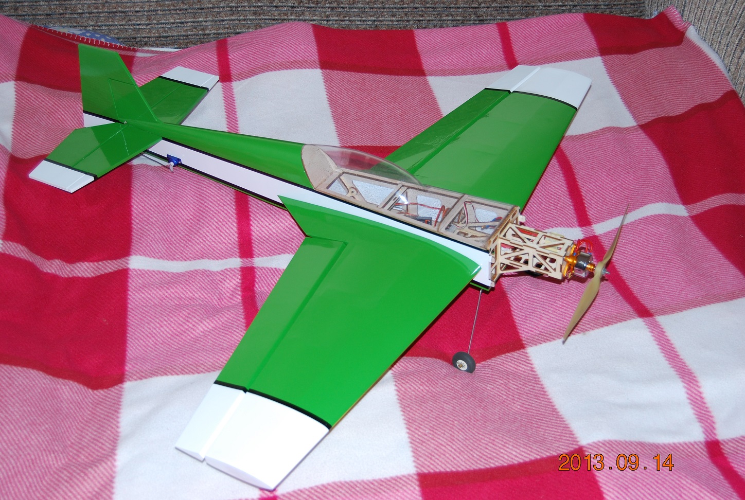

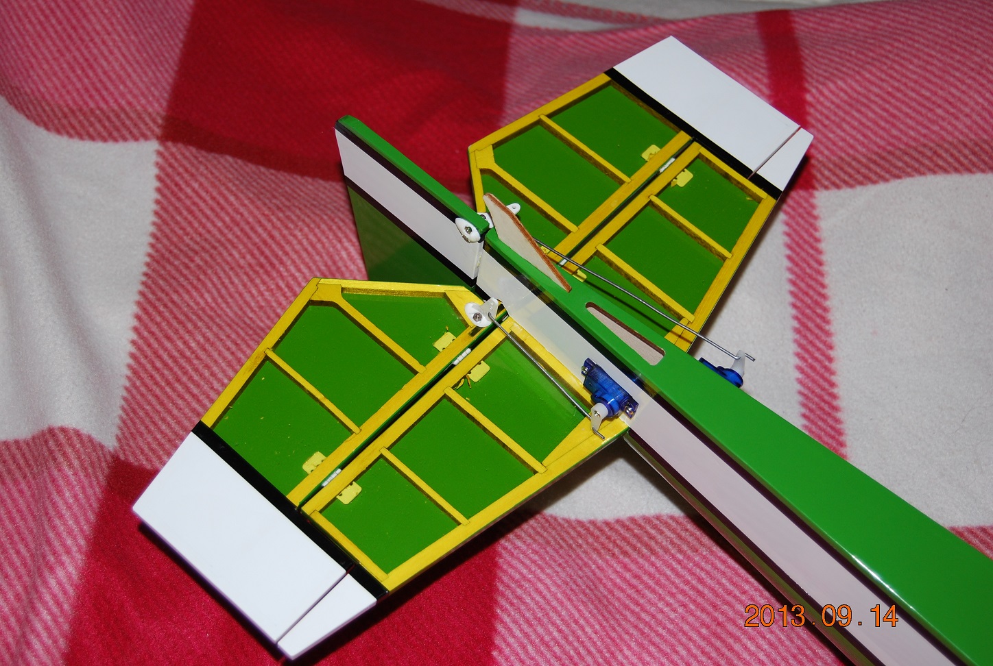

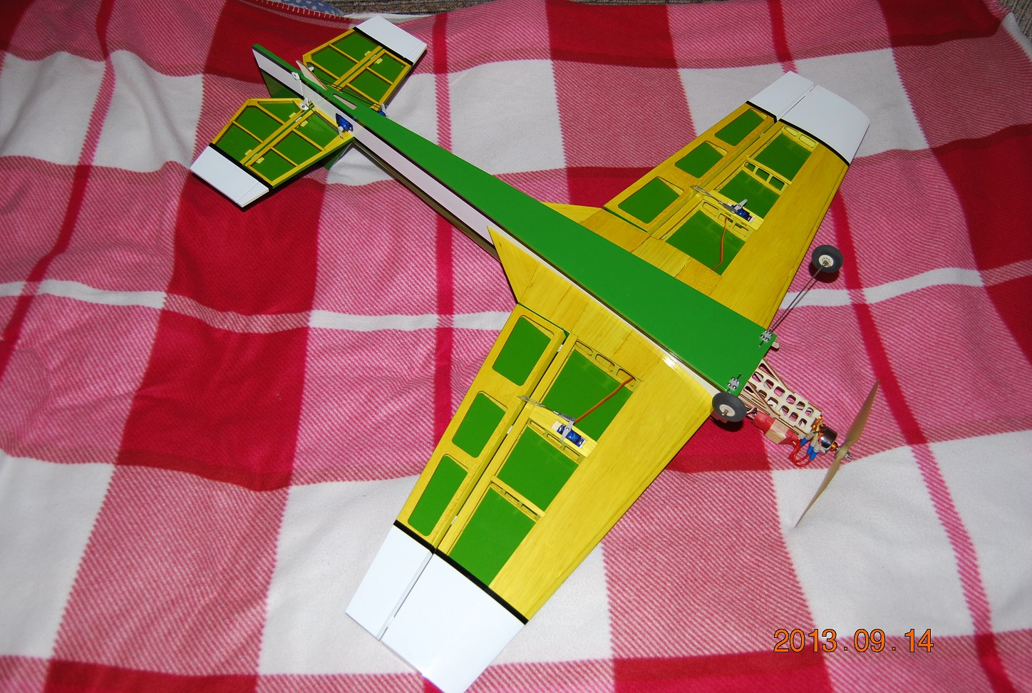

Post: 14 wrz 2013, o 22:22
Uzbroiłem model, może jutro uda się oblatać. Waga z pakietem Dulasky 3s 1300mAh to 735g. Ni to dużo ni to mało. Podwozie zaadaptowane z kupionego od Tomka z pefemu Extrima. Tak jak już napisałem wcześniej zbić wagę można w kilku posunięciach : lżejsze lotki-odleci koło 20g, lżejszy odbiornik- 6014HS trochę waży a można zaoszczędzić 10g, regulator- tu można dużo bo ze 20g, wytłoczka kabiny 33g- można zrobić z cieńszej folii i z 10g ubędzie, kadłub i balsowe wręgi- tu też jeszcze można dużo podziałać. Dojdzie maska silnika z laminatu -około 15g.
Wracając do tej wersji to pakietem 1300mAh 3s można spokojnie wyważyć model, poprzednia wersja dawała się wyważyć dopiero pakietem 2250mAh 3s!
Przy wklejaniu zawiasów w usterzeniu poziomym trochę balsowych wiórów dostało się do środka,szkoda bo wizualnie wygląda to tragicznie czyli nie wiele gorzej niż cały model :lol:
DSC_0446.JPG [ 507.73 KiB | Przeglądany 13781 razy ]
DSC_0445.JPG [ 587.45 KiB | Przeglądany 13781 razy ]
DSC_0444.JPG [ 493.58 KiB | Przeglądany 13781 razy ]
DSC_0443.JPG [ 545.13 KiB | Przeglądany 13781 razy ]
