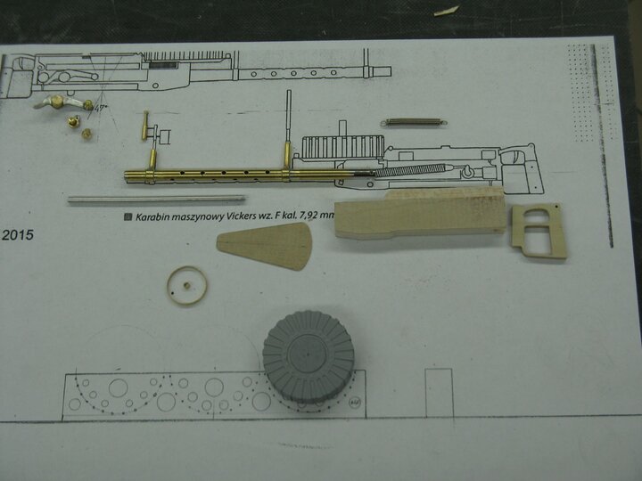

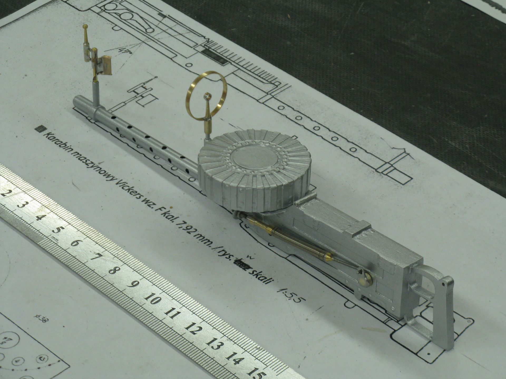

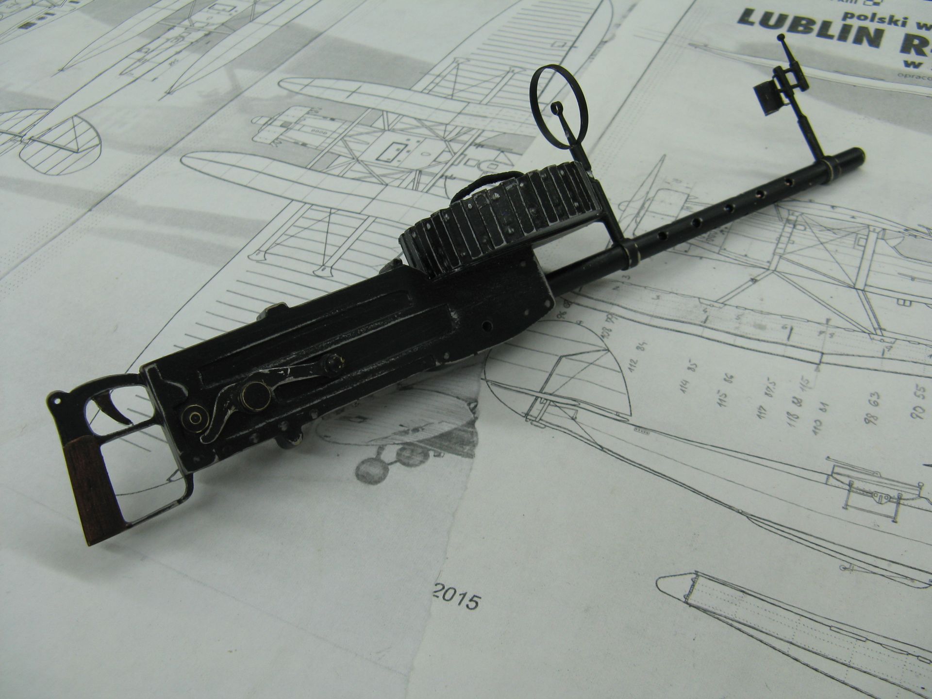

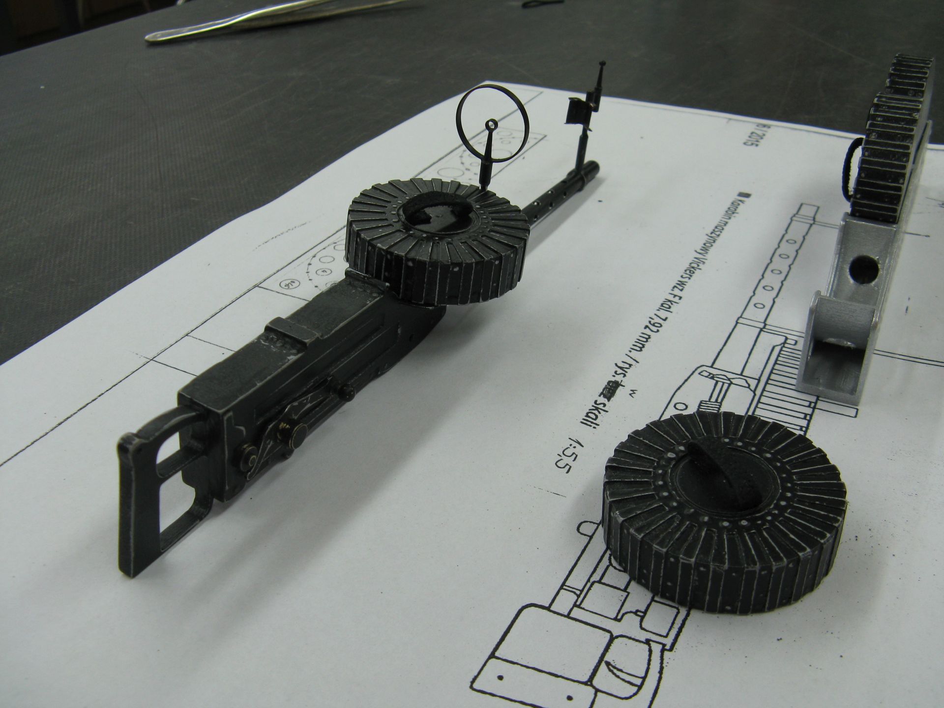

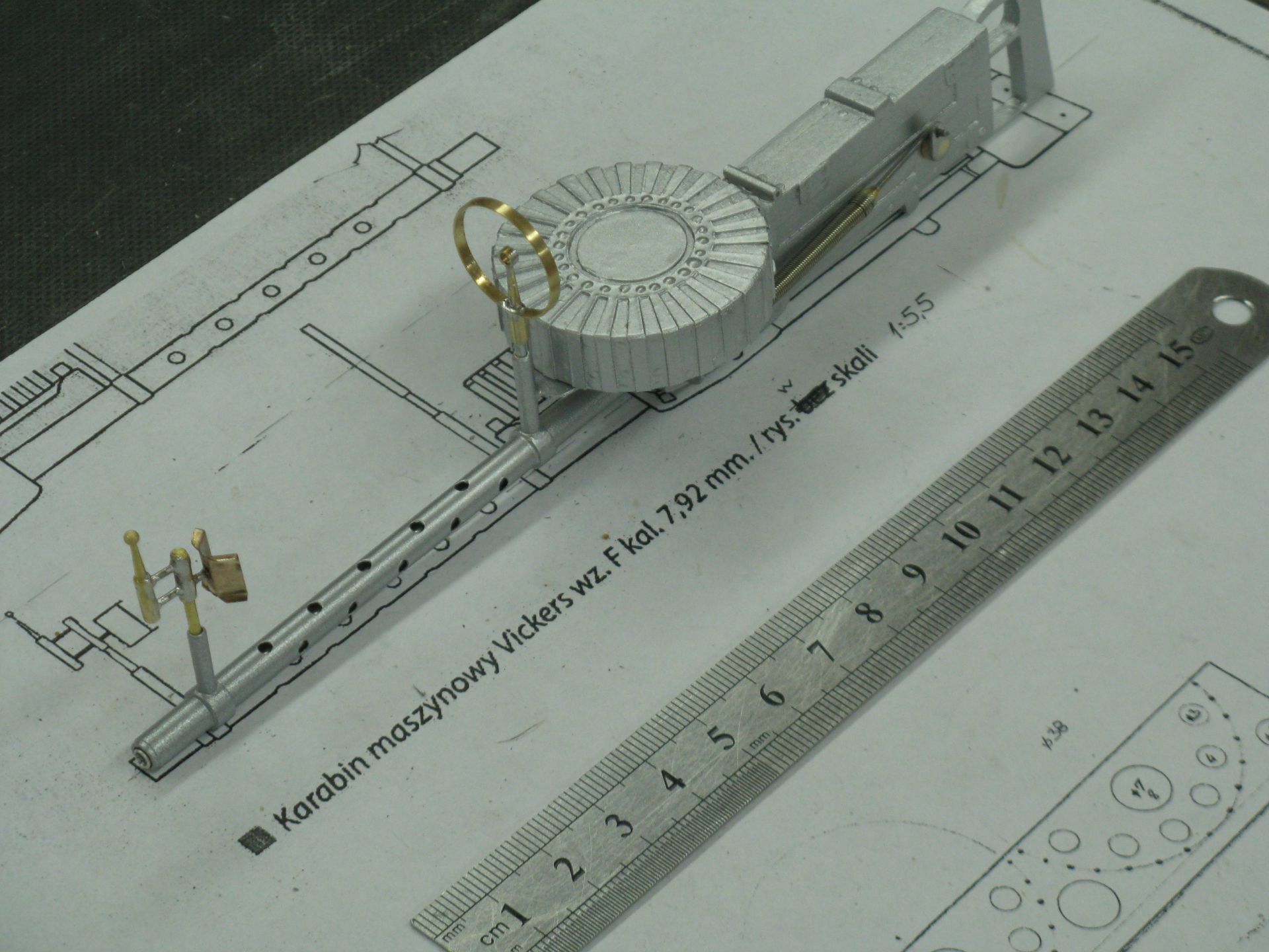

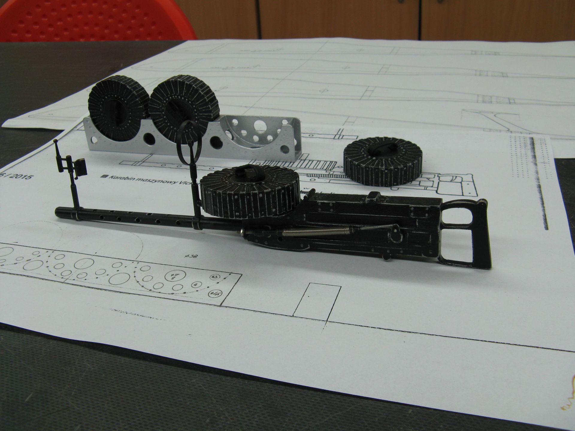

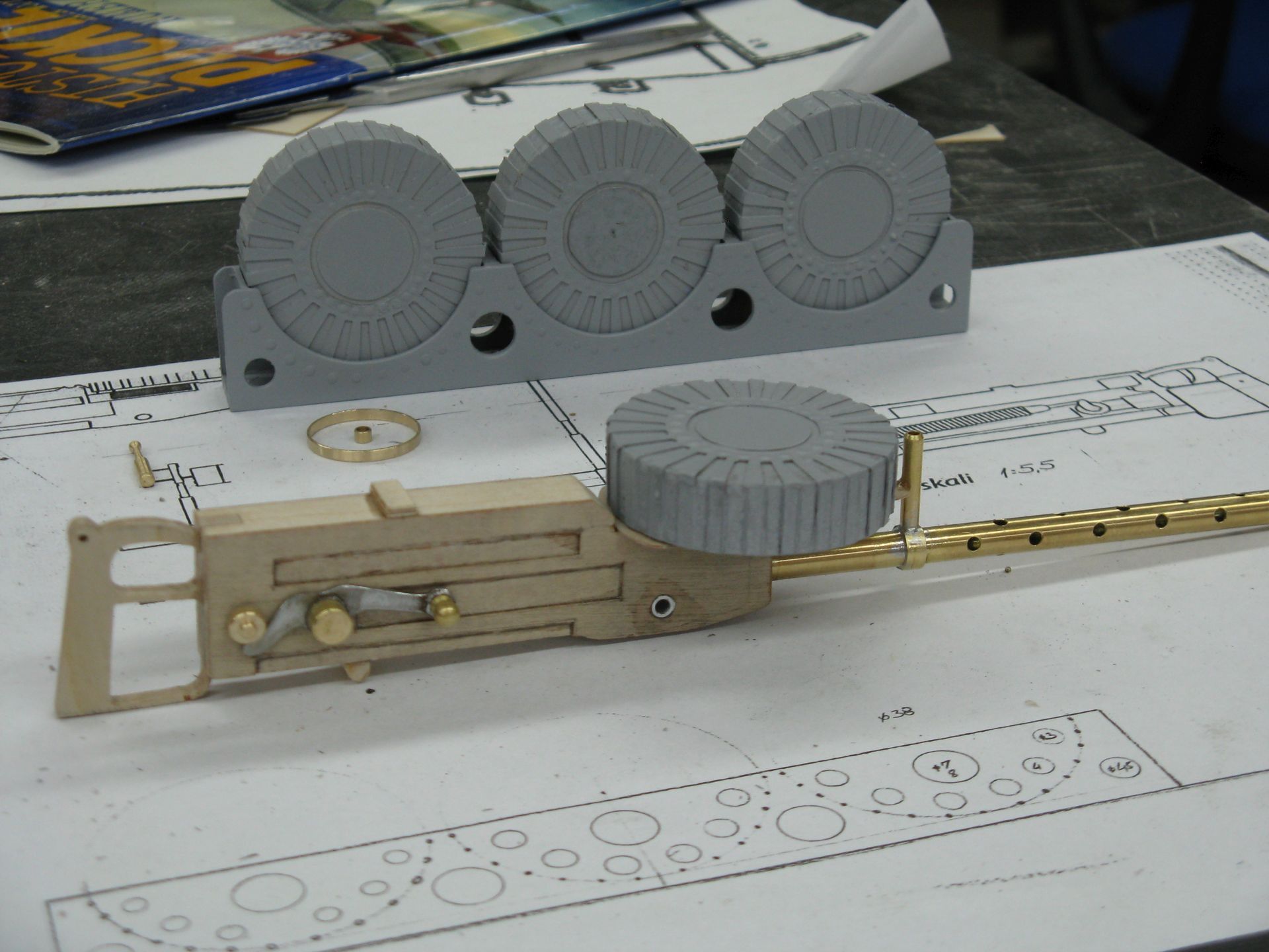

Vickers wz.F z magazynkiem

Celownik i farba.

:shock: :shock: :shock:
Całą resztę może i bym wykonał. Jednak na ręcznym wykonaniu magazynków na pewno bym poległ :oops: .
Naprawdę cudnie!
Kiedyś modelarskie guru W.S. napisał, że wszystkie elementy w modelu bez względu na ich ważność należy wykonać dokładnie. Trzymasz się tej maksymy. Szacunek Krzysiek.
Model pierwsza klasa 8-) .

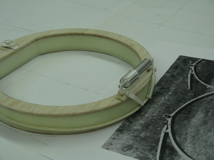

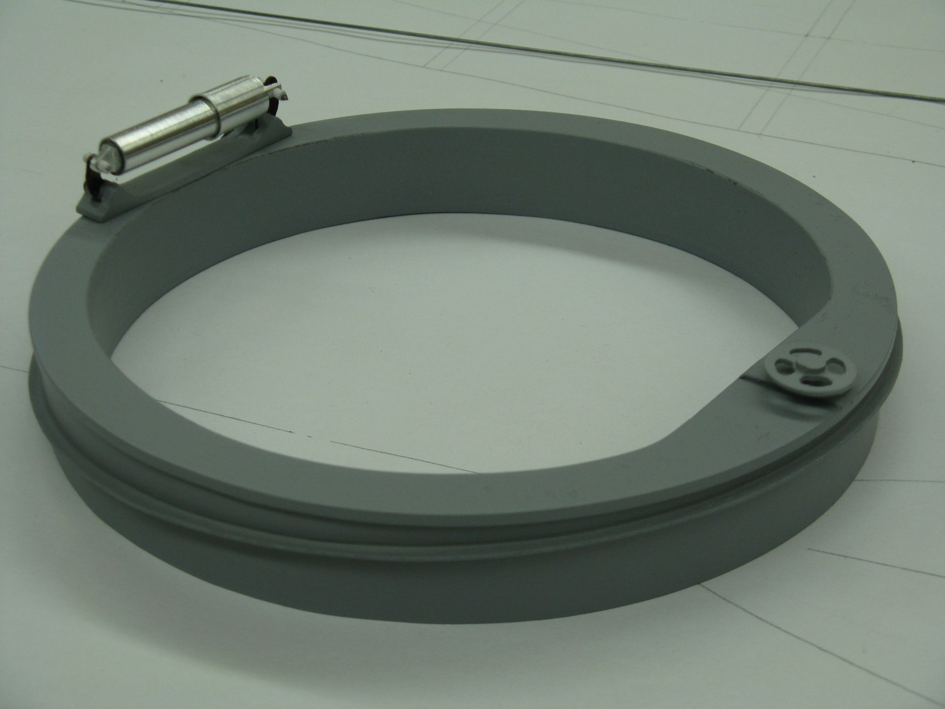

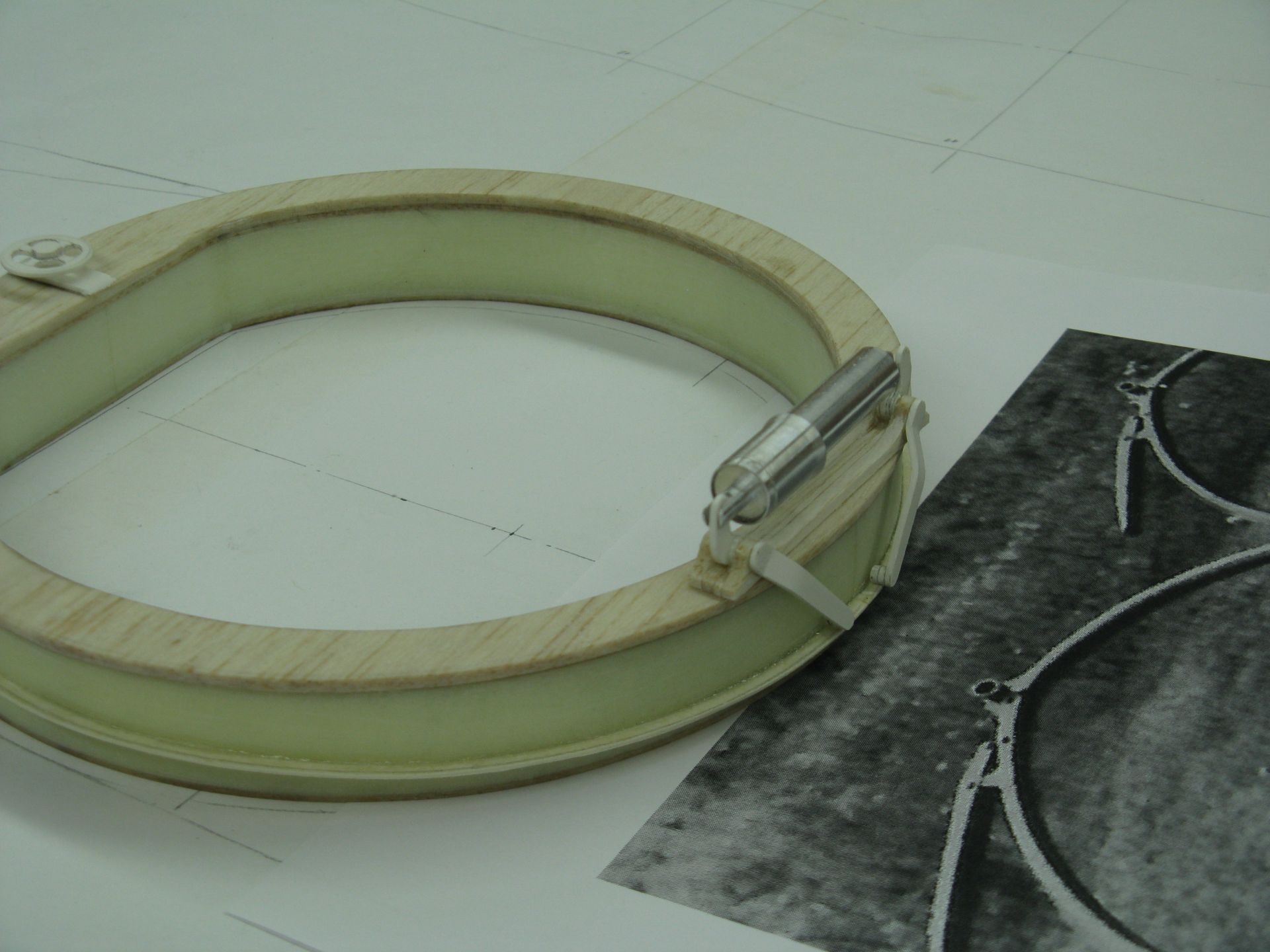

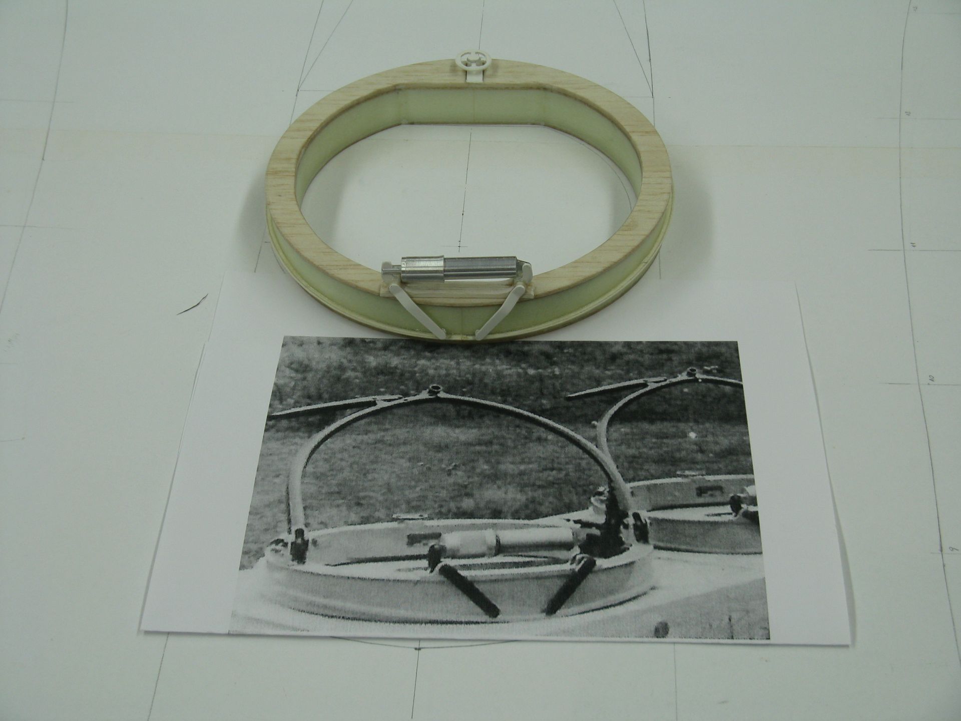

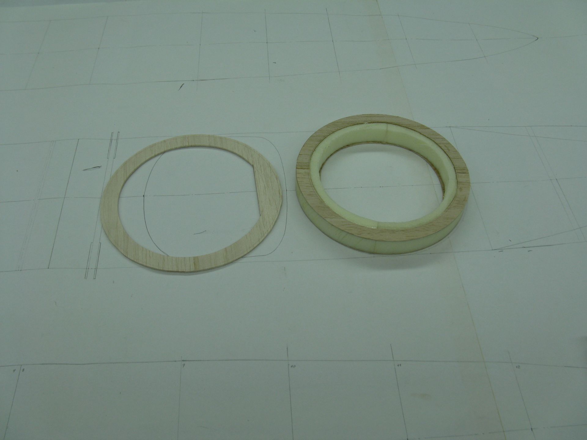

Obrotnik SS-32 z mechanizmem kompensacyjnym ruchu poziomego.
Aby przeciąć wszelkie spekulacje dodam, iż mechanizm kompensacyjny jest jedynie modelem poglądowym i nie działa :mrgreen:

Część kolistą (rdzeń) wykonałeś prawdopodobnie ze styroduru. Jaką farbą kryjesz te elementy, żeby się nie zniszczyły? Akryl?
Pytam, bo niedługo stanę przed tym problemem. Będę chciał pomalować styrodur.

Zamiast lakieru stosuję żywicę epoksydową LG285. Jest dość rzadka i po zaschnięciu ładnie się szlifuje.
