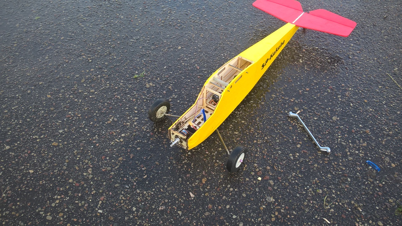

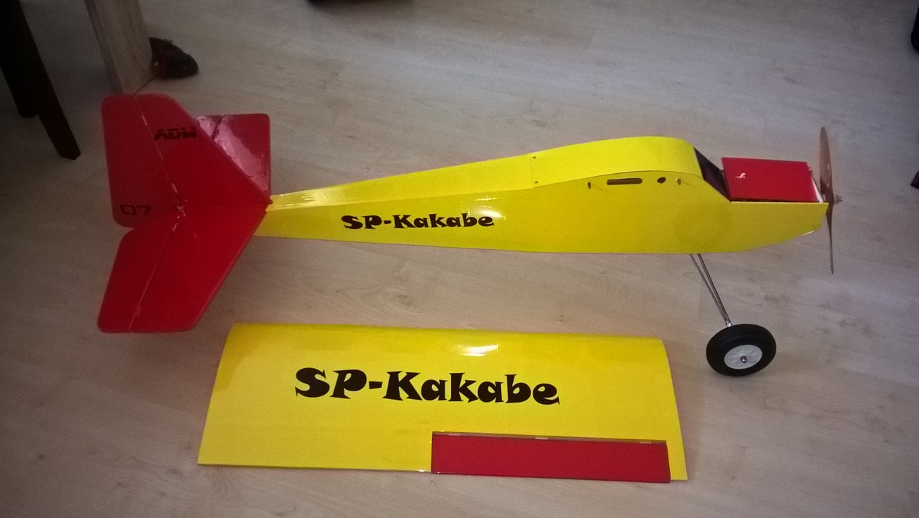

Nie wiem czy dobrze rozumuję ale na ostatnim zdjęciu kadłuba usterzenie jest równolegle do podłoża. Jeżeli tak faktycznie jest to jest to błąd.
Natomiast jak sami napisaliście, z asfaltu model wystartował bez problemu. Dla takiego modelu wychylenia starów po 15-20 mm to max.

Faktycznie na zdjęciach zamieszczonych na stronie "6" widać że tylne podwozie jest zbyt wysokie i statecznik jest prawie równoległy z podłożem
Tomasz podegnij podwozie i po problemie ;)

Jesli chodzi o to zdjęcie:
WP_20170708_19_11_59_Pro.jpg [ 639.16 KiB | Przeglądany 14325 razy ]
To ono jest po krecie, podwozie główne jest złożone i model opiera się o kadłub z przodu.
Stąd taki efekt poziomego.
Było tak:
WP_20170619_15_02_51_Pro.jpg [ 311.37 KiB | Przeglądany 14325 razy ]
Ale podczas prób kołowania odgięliśmy je obniżając cały ogon.

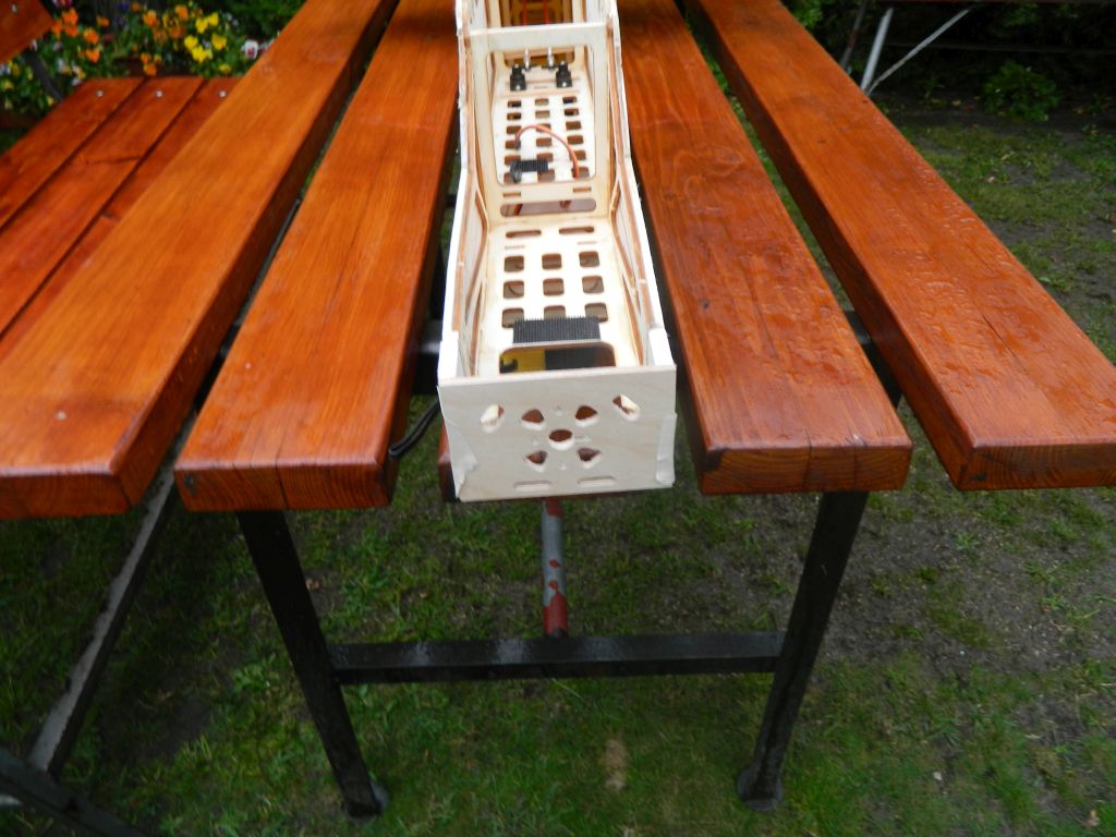

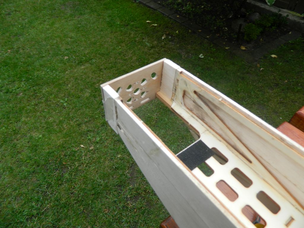

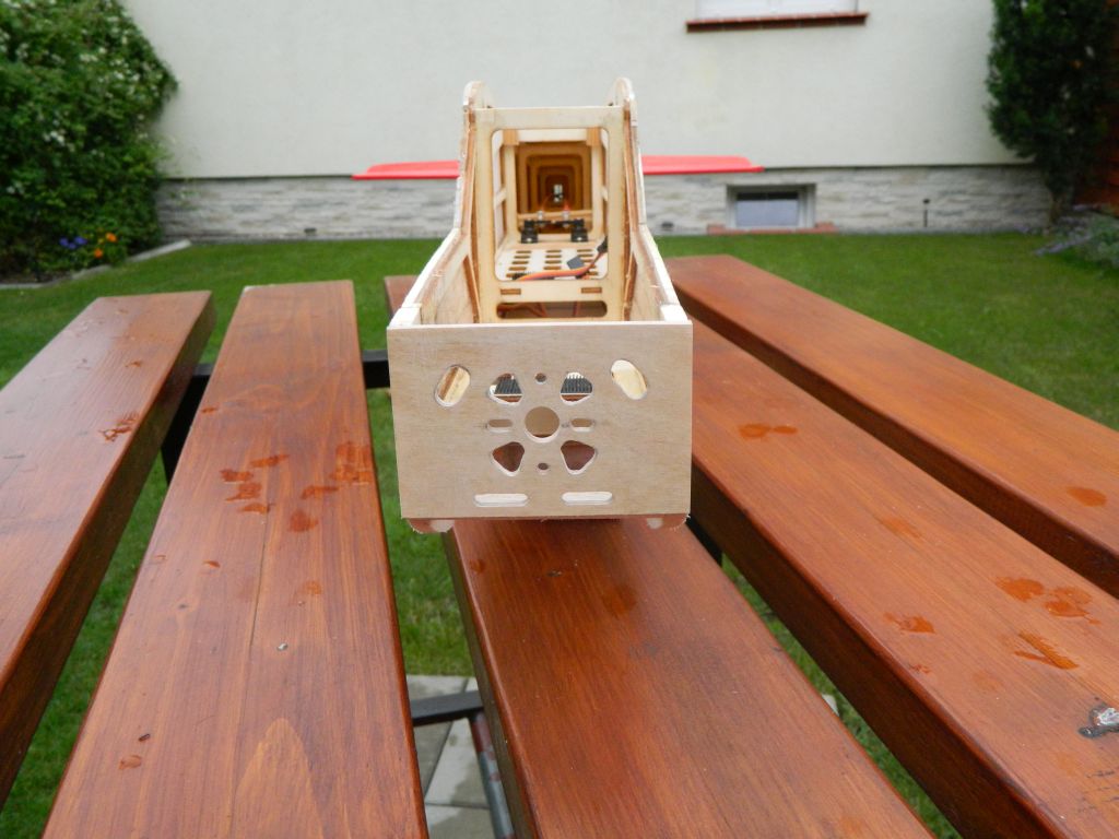

Wyciąłem ze sklejki lotniczej 3 mm wręgę silnikową, dokleiłem po 2 cm balsy 6 mm na boczkach kadłuba. Ogólnie kadłub zrobił się już sztywny. Dzisiaj po przymiarkach przelaminuję wręgę, jutro wkleję i obrobię spód kadłuba, trzeba na nowo zrobić. Pozbędę się także niepotrzebnych fragmentów półek w kadłubie, które skutecznie uniemożliwiają dostęp do spodniej części.

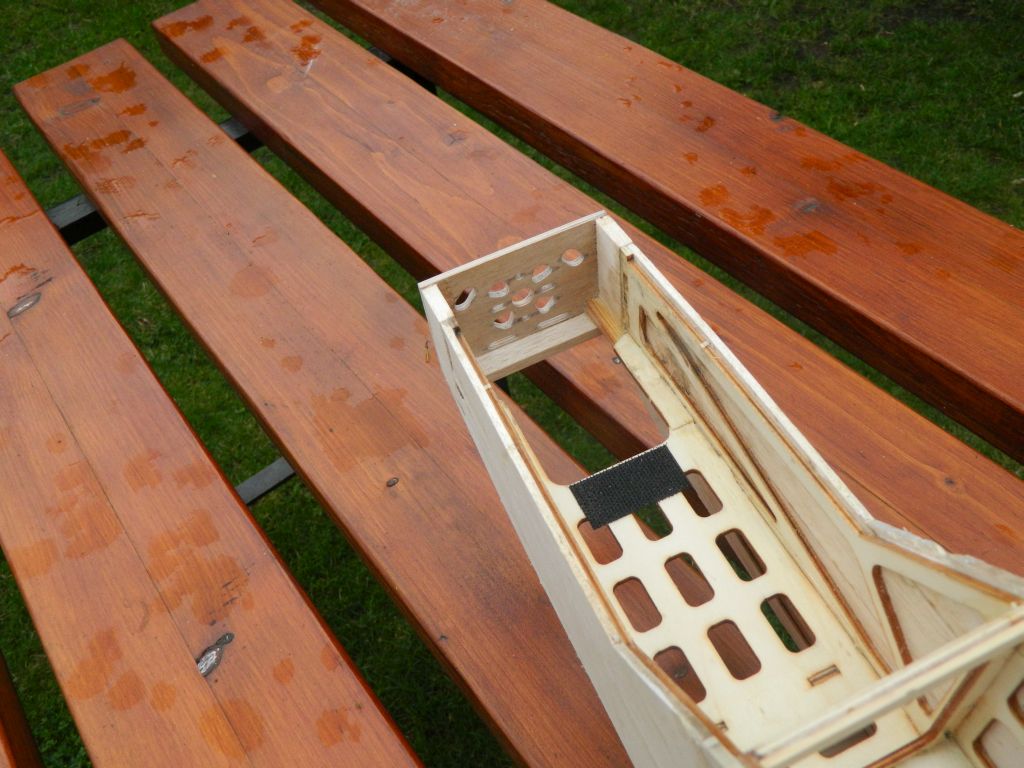

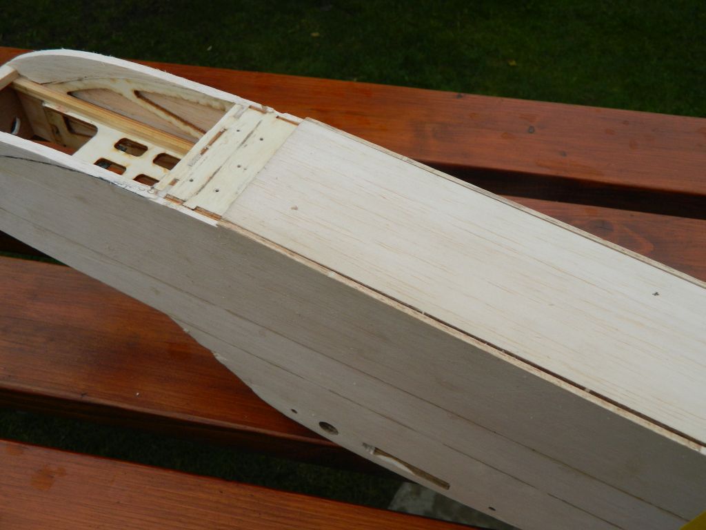

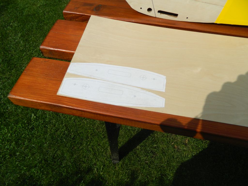

Naprawy ciąg dalszy. Wkleiłem wręgę silnikową, nadbudowałem spód przodu kadłuba i wyszlifowałem do nowego obrysu, wkleiłem dodatkową listwę z balsy 6 mm na dole wręgi. Jeszcze dzisiaj, mam nadzieję, przelaminuję od środka to co dodałem. Jutro biorę się za nową nasadę płata. Mam już zrobiony plik - dzięki Tomek - wykonam ją ze sklejki 1 mm i przykleję od środka. Wzmocnię również same centro w kadłubie.
Tak na marginesie, pokrycie dolne kadłuba z balsy ze słojami wzdłuż osi kadłuba to moim zdaniem jest dość niefortunne. Poszycie się zapada, nie wzmacnia należycie całego kadłuba i łatwo się uszkadza. Preferuję przyklejanie balsy w takich elementach słojami prostopadle do osi kadłuba.
Tak wspominałem o tym podczas relacji, źle wygiąłem ten element i przykleiłem na mokro inaczej było ciężko ze względu na kierunek słoi.

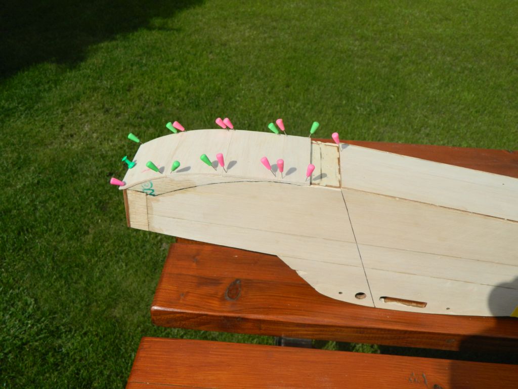

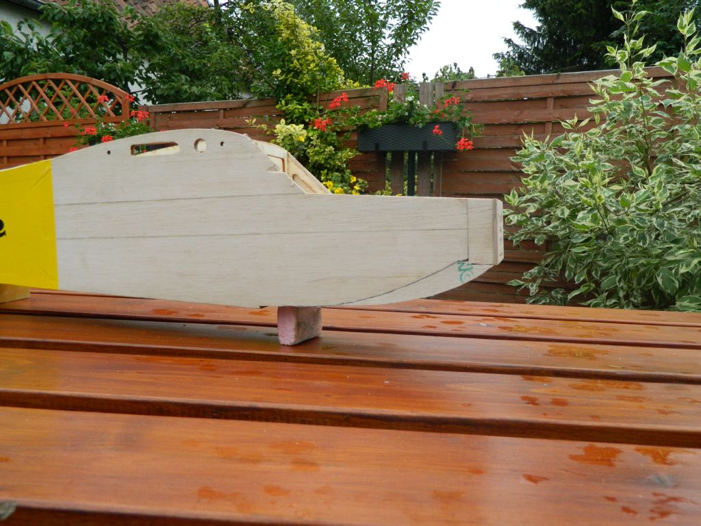

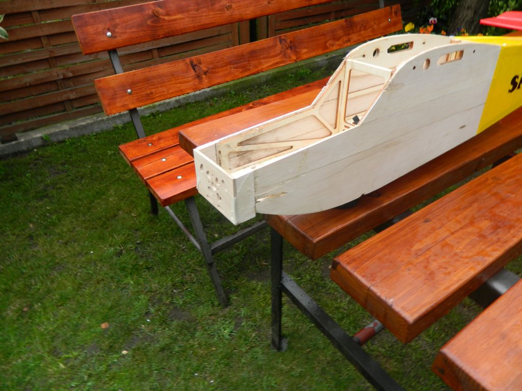

Okleiłem spód kadłuba balsą 3 mm. Przygotowałem formatki elementów sklejkowych centralnej części kadłuba z nowym kątem zaklinowaniem płata. Na boku kadłuba widać czarne kreski....od nich w stronę przodu modelu będzie położona tkanina.
