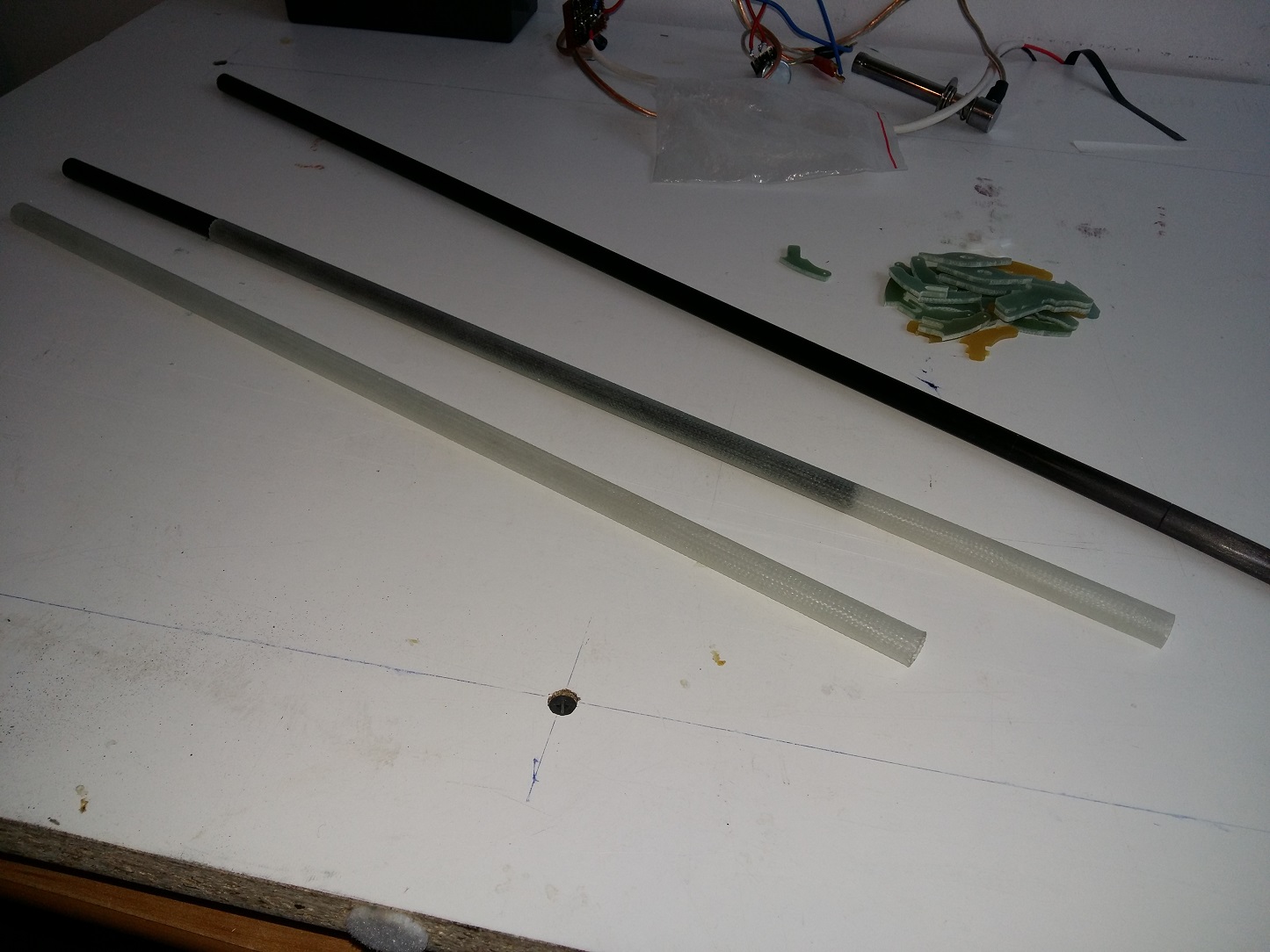

Mała extra doczekała się wersji rozwojowej- skrajne żeberko przystosowane do przykręcenia wingletów (które będą profilowane). Dodatkowo otworki w kesonach pozwolą wkleić Vortex Generatory. Winglety i Vortexy dostępne jako opcja i pewnie w zestawie ich nie będzie. Mam zamiar zrobić kilka zestawów i już zacząłem w tym kierunku działać.
Ponadto w lotkach zastosowałem sklejkowe wzmocnienia żeberek ( w wadze na 100% nie będzie tego widać) które uniemożliwiają wyłamanie węglowej listwy spływu oraz dodatkowe półżebereka z balsy . Te półżebra mają usztywnić skrajne żeberka lotki.
Na zdjęciu laminatowe kieszenie na łącznik o długościach 410 i 440mm ( do pocięcia)
20170628_081735.jpg [ 308.97 KiB | Przeglądany 15729 razy ]
Edit: więcej rurek.... Obok dźwignie lotek i sterów.

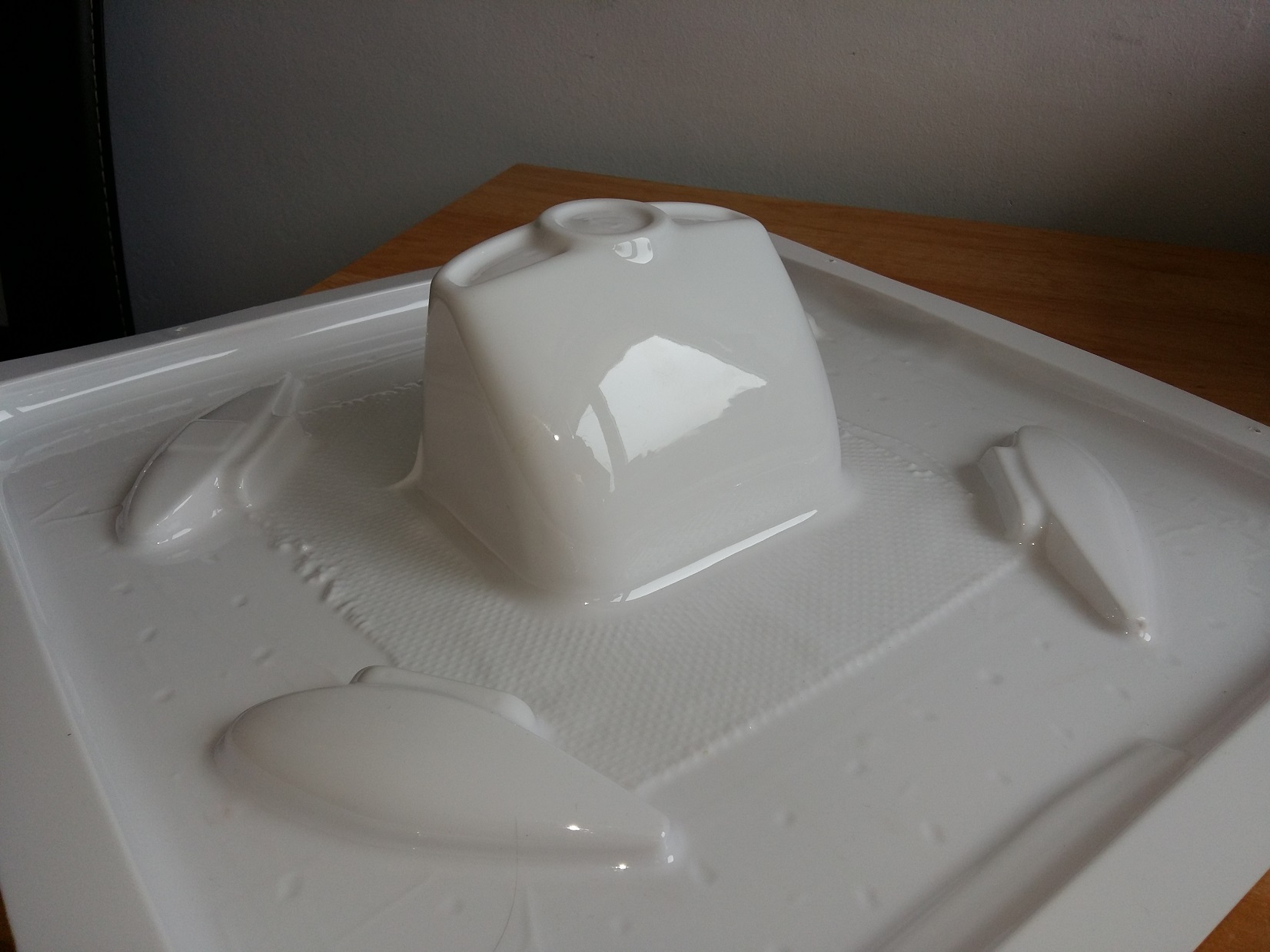

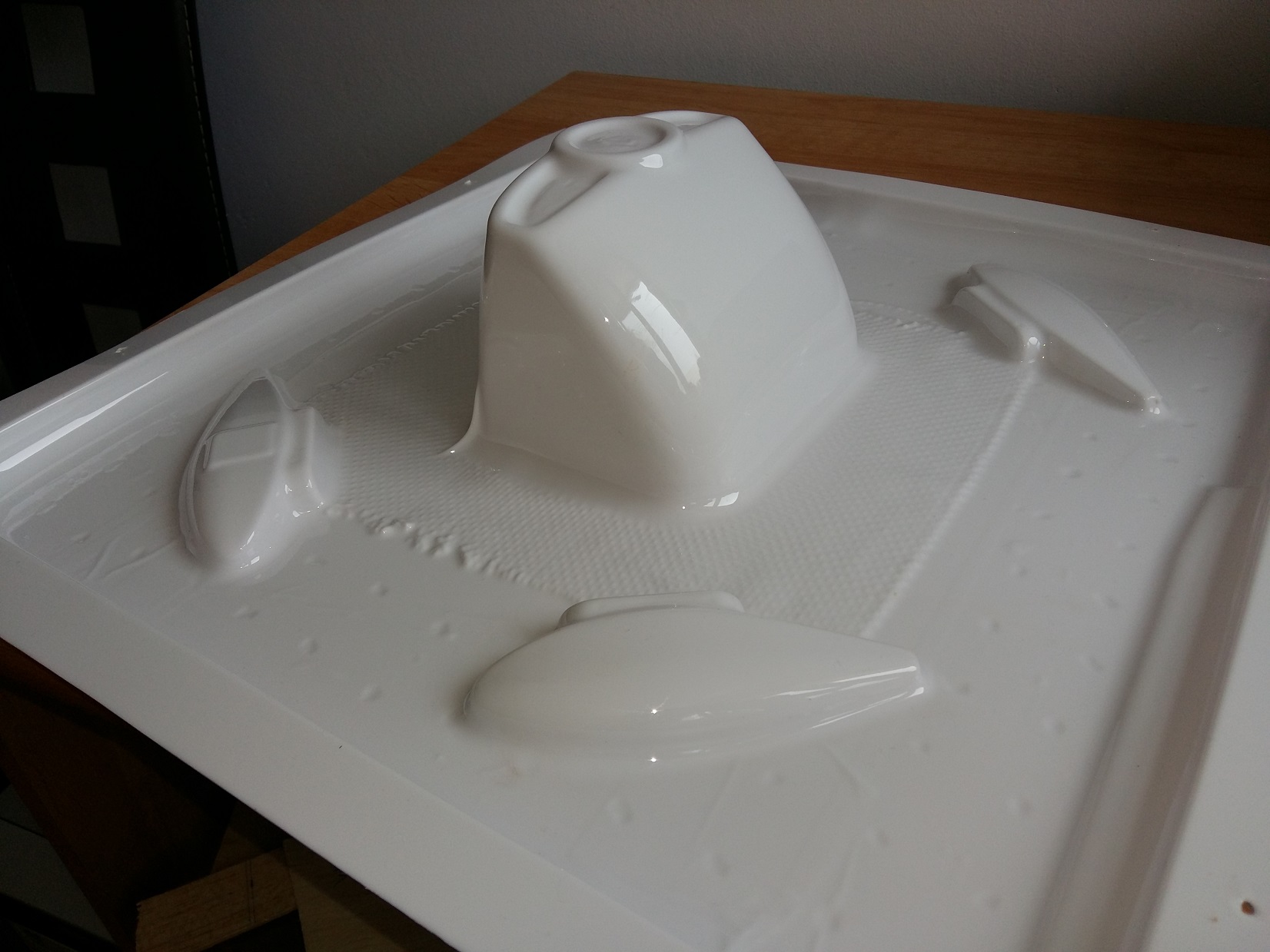

Dorobiłem jeszcze rurkę tak żeby mieć łączników na 6 zestawów. Dziś po dwóch latach zabrałem się za próbne wytłoczki. Przeszlifowałem kopytko papierem 2000 . Powierzchnia po wytłoczeniu wyszła super. Muszę jeszcze zniwelować fałdki poprzez dodanie szykan na stole podciśnieniowym w taki sposób żeby fałdki nie miały szans się tworzyć. Proces musi być w 100% powtarzalny a nie na zasadzie: "uda się albo nie". Jest szansa na wytłoczki wysokiej jakości :)
20170629_135258.jpg [ 321.22 KiB | Przeglądany 15687 razy ]
20170629_135316.jpg [ 335.6 KiB | Przeglądany 15690 razy ]
