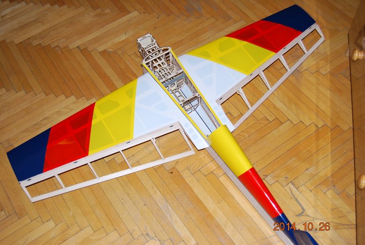

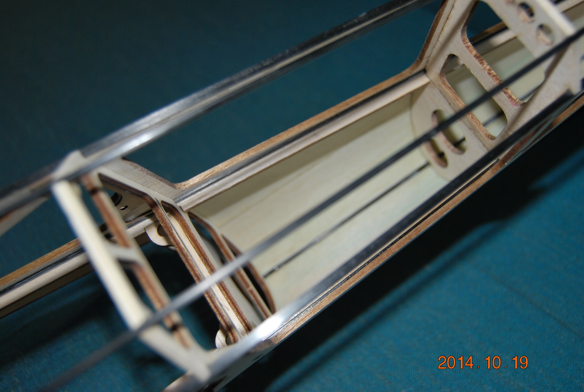

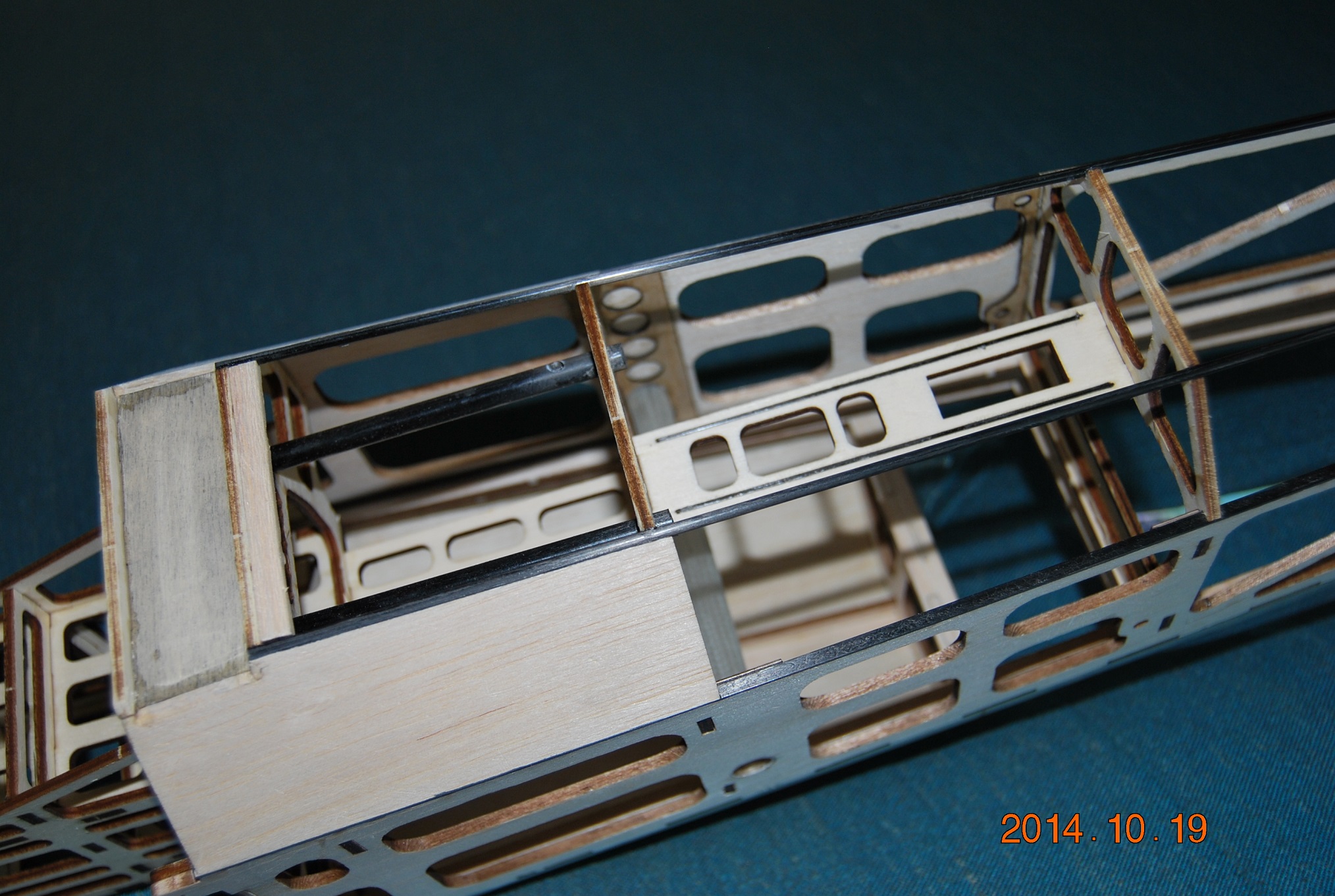

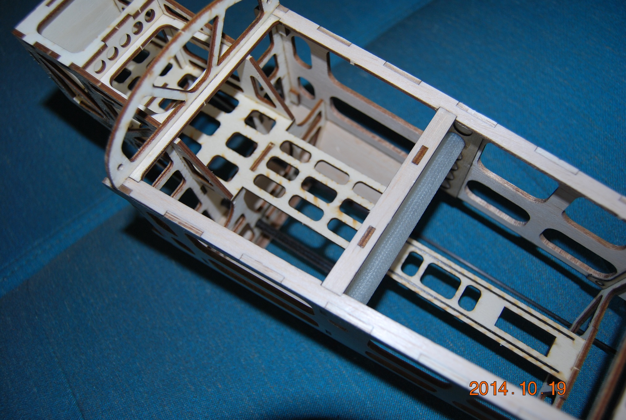

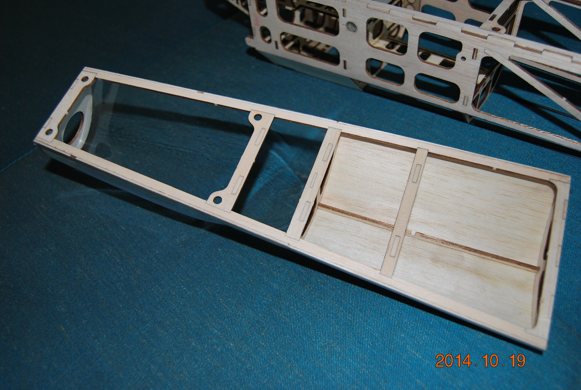

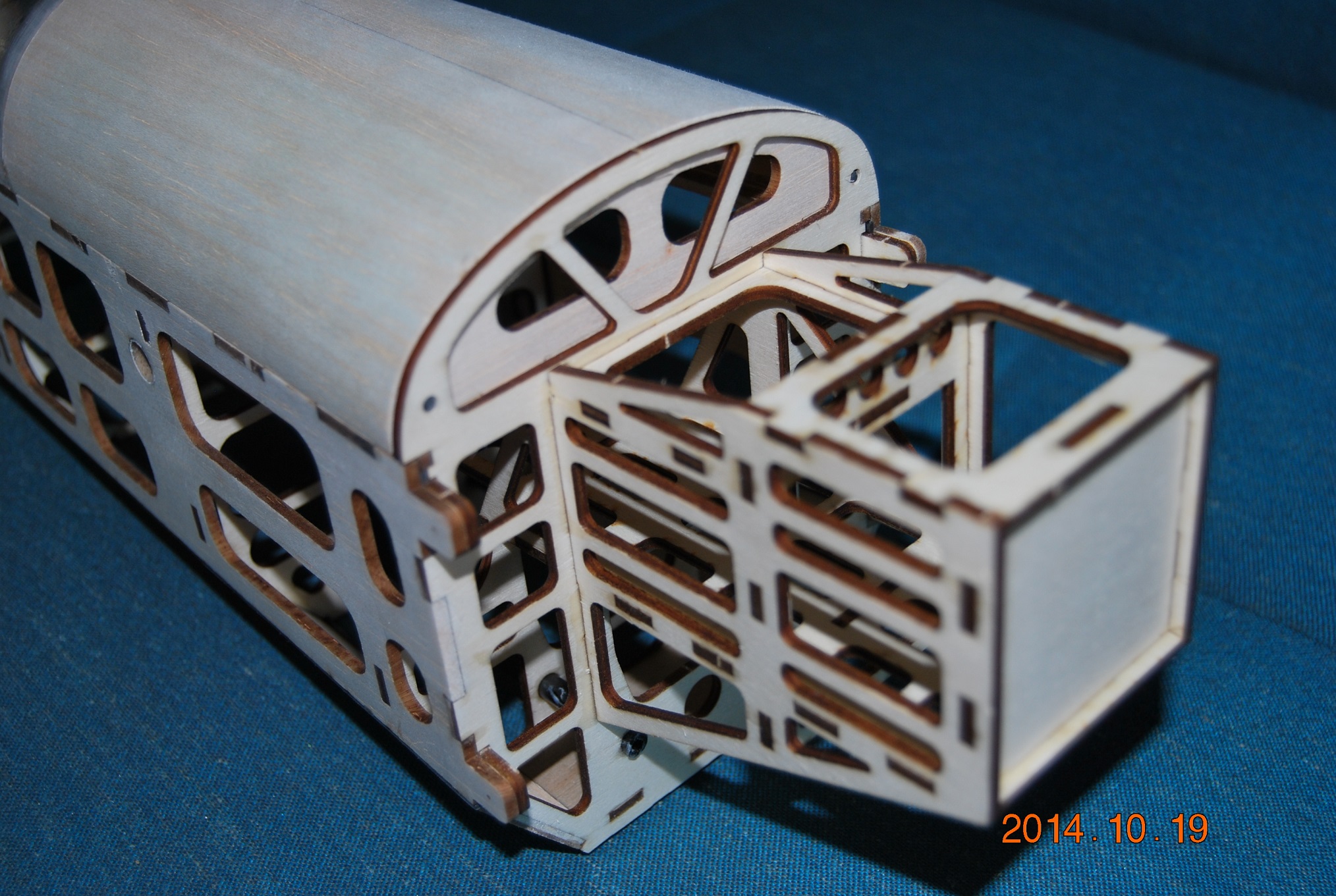

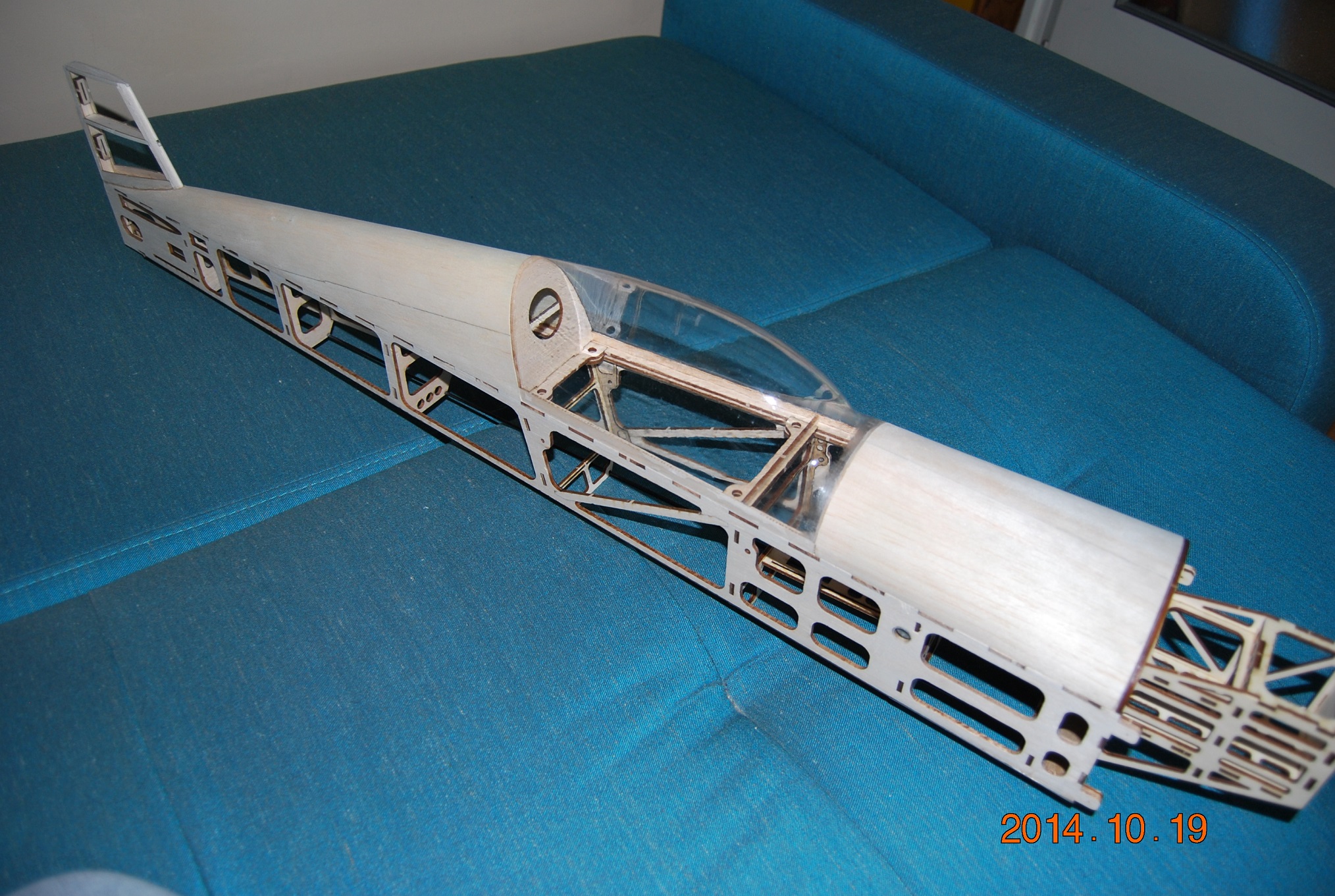

Kadłub gotowy, 190g- z tej wagi jestem zadowolony, już nie ma z czego odchudzić. Przydałaby się sklejka topolówka 2mm, niestety w naszej cudownej krainie mlekiem i miodem (podobno) płynącej to materiał nie osiągalny. Tak czy inaczej można przystąpić do pokrywania folią. Na zdjęciach widać zmiany w stosunku do poprzedniej wersji a więc: pręty węglowe zamiast podłużnic węglowo balsowych, usuniete dwa pręty węglowe z garba, balsowe wręgi w tylnej części kadłuba, balsowe podłużnice zamiast sklejkowych w górnej części kadłuba, kompletnie balsowa pokrywa, skrócona wytłoczka kabiny a co za tym idzie pokrywa pokryta w połowie balsą - poprzednia wersja to balsowo - sklejkowa ramka plus wytłoczka kabiny tworząca jeden element z pokryciem pokrywy. Dodatkowo widać odchudzone pokrycie statecznika pionowego (cieńsze ramki pokrywające żeberka) oraz czego nie widać to żeberka statecznika z balsy 2mm zamiast 3mm.

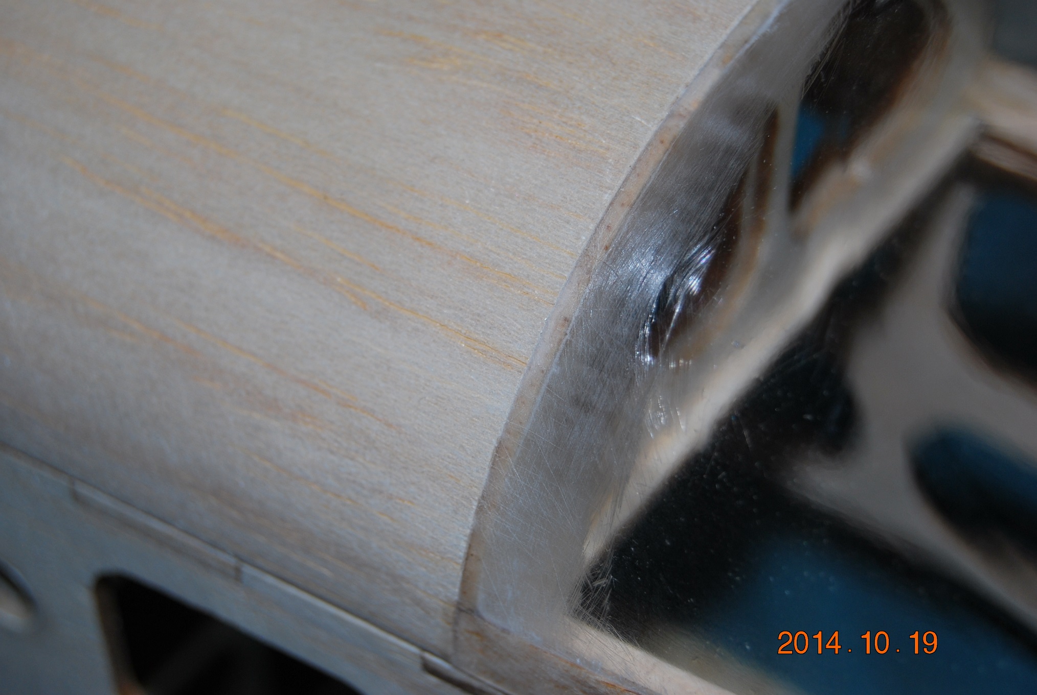

Na jednym ze zdjęci widać przejście pokrywy kadłuba w wytłoczkę kabiny. Przejście robione papierem 360 więc pod folią nie będzie widać zmatowionej wytłoczki tym bardziej rysek od papieru ściernego.

Jeżeli szukasz jeszcze zbędnej masy to ta wręga przed pokrywą kokpitu to chyba zbędna jest w części górnej, mordka może się oprzeć o balsę pokrycia , tak miała katana artexowa i całkiem to działało. Tylko te fragmenty na prowadzenie kołków by musiały zostać.

Tu masz rację Piotrek z tym że zrobienie rozwiązania jak w Katanie PL wiąże się ze zrobieniem "języka" z balsosklejki wystającego z klapy. W Twojej propozycji jest mowa o zostawieniu listwy z otworami co dałoby szczątkowe wypusty do góry. Przy takim rozwiązaniu zyskałbym 2g a straciłbym możliwość stabilizowania wytłoczki maski gdyż wręga ta jest odrobinę wyższa niż klapa/pokrywa kadłuba. Miałem katanę PL i w sumie to o ile latała fajnie to niektóre rozwiązania konstrukcyjne miała po prostu tragiczne.

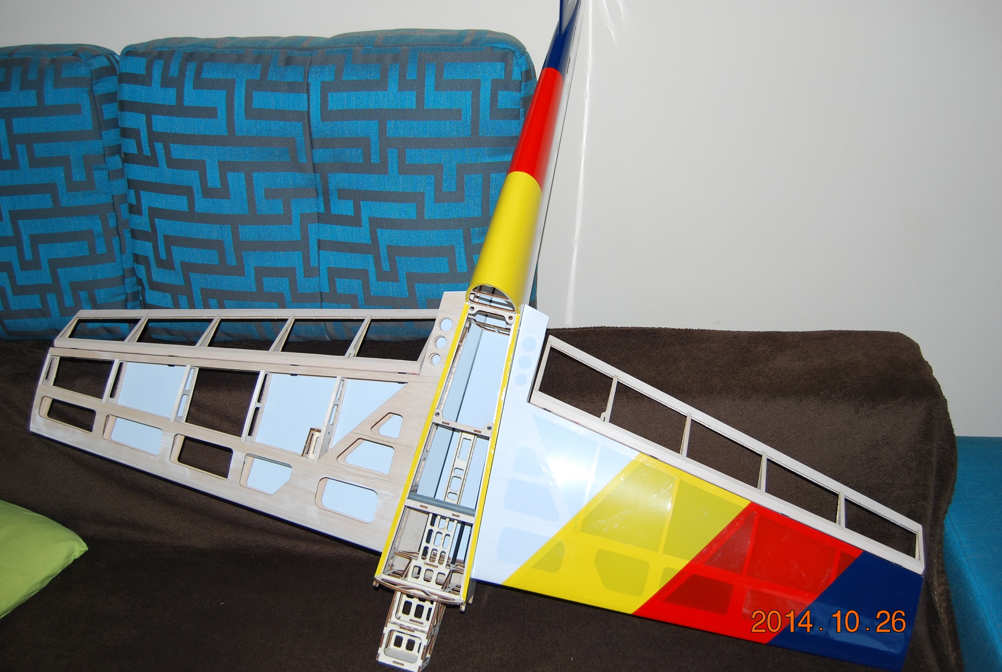

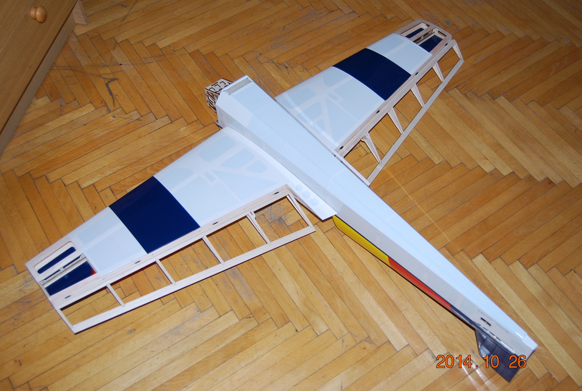

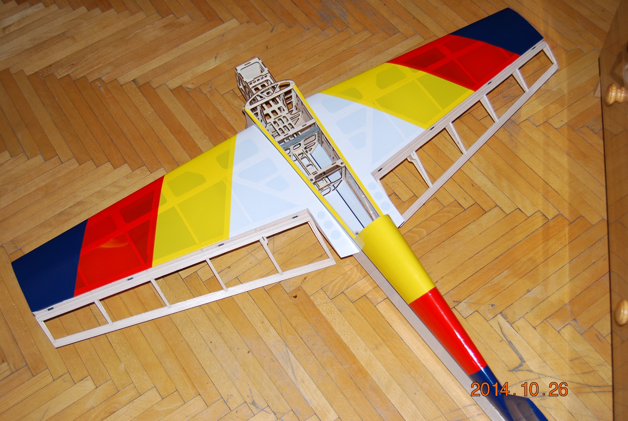

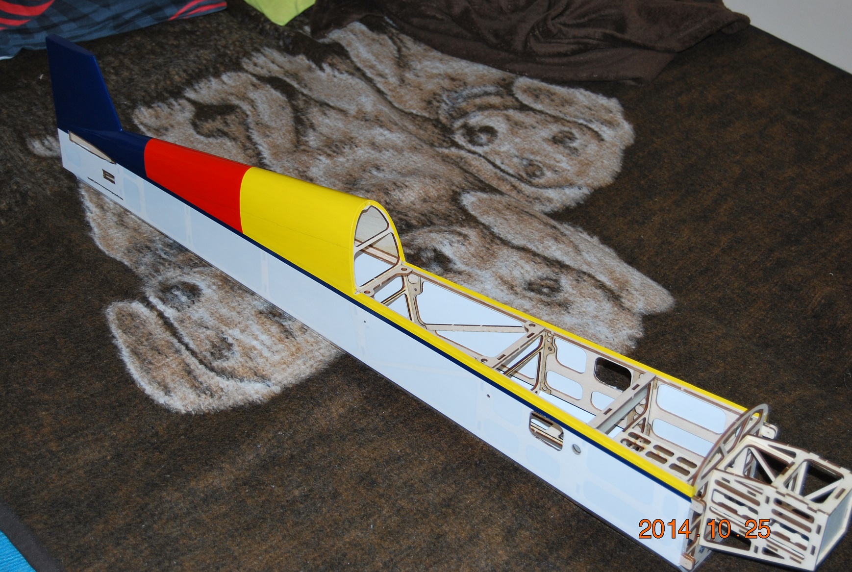

Pokryłem kadłub i skrzydła folią. Podczas oklejania kabiny przytopiłem wytłoczkę i przy próbie jej oddzielenia uszkodziłem balsową konstrukcję. Będę musiał zrobić nową.
Waga tego co na zdjęciu 360g. Do tego dojdzie 23g stateczników i pewnie z 15g folii (stateczniki + lotki) Da to sumę wynikową około 400g, dla porównania poprzednia wersja pokryta ciężką folią i przed odchudzeniem drewienek ważyła w podobnym stanie 552g. Oczywiście do obu wersji trzeba doliczyć klapę (33g a nie 43 jak chyba napisałem wcześniej) . Te 433g w porównaniu do 585g poprzedniej wersji ( v1 552g +kabina od v2 33g) daje oszczędność około 150g więc chyba warto było walczyć o zmniejszenie masy całości. Być może uda się zmieścić w 500g z gotowym, pustym modelem.
