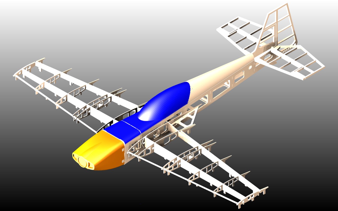

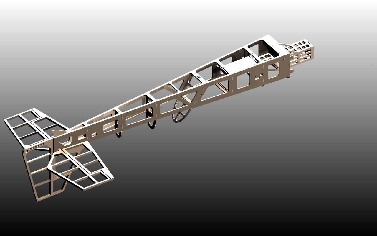

Post: 17 sie 2013, o 10:24

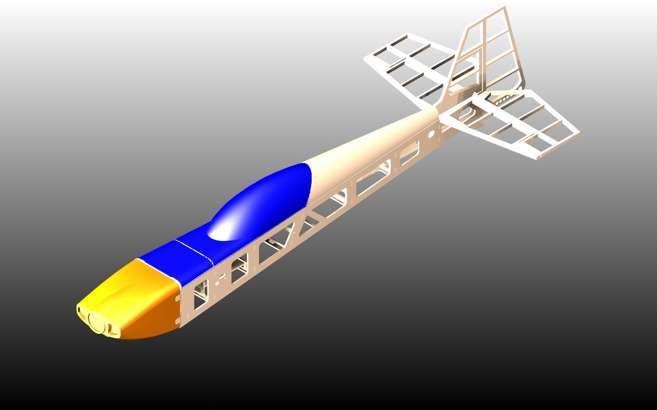

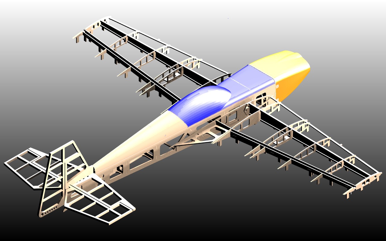

Jako że jestem w trakcie przeprowadzki trafiłem na skrzydła katanki ocalałe z kreta. Na szybko odchudziłem kadłub u wysłałem do wyceny. Boczki kadłuba, półka odbiornika i wręgi za kabiną są teraz balsowe, powinno to dać dużą oszczędność wagi. Zobaczymy.

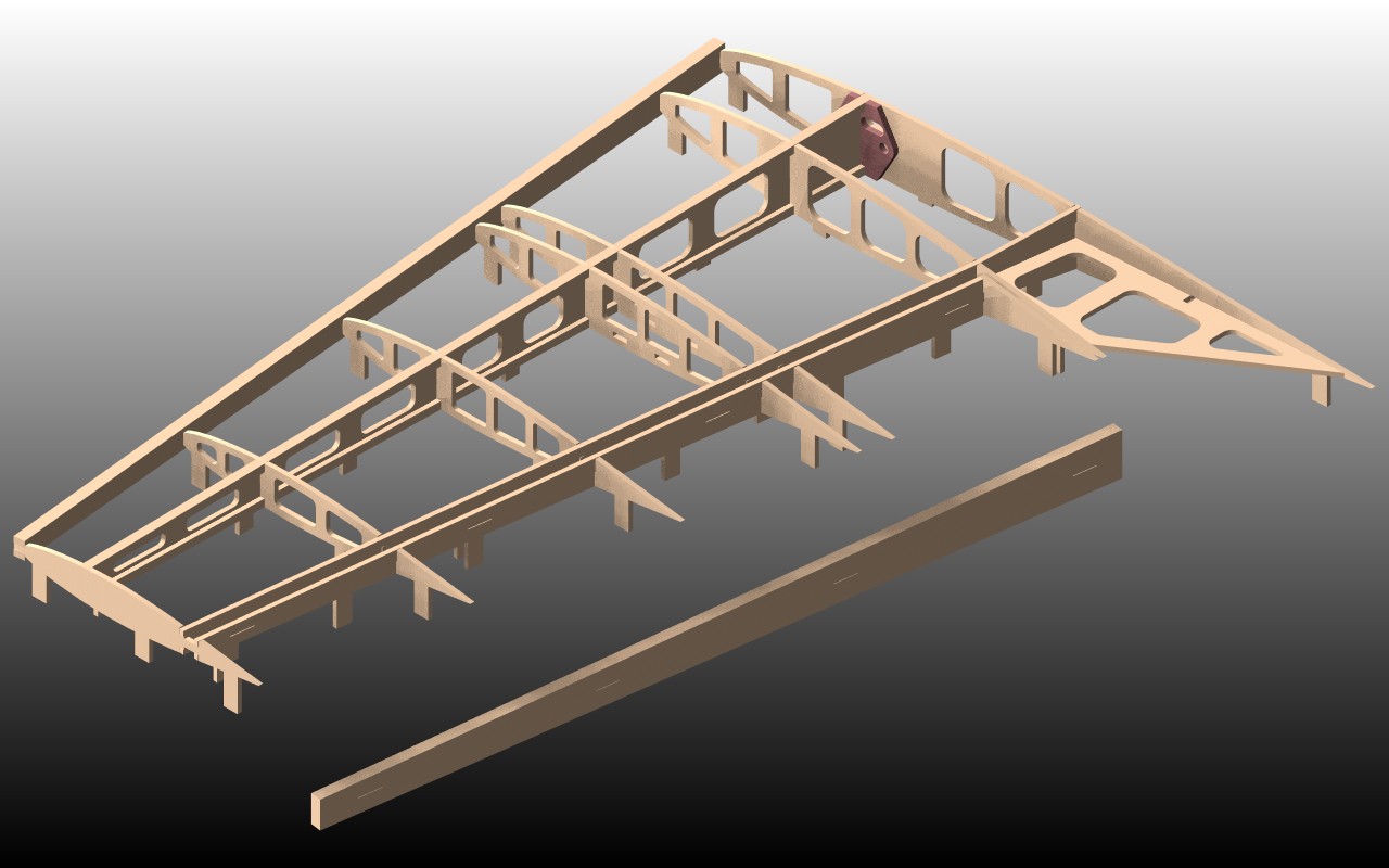

Przekonstruowałem kompletnie skrzydło, natarcie skrzydła i lotki - miękka balsa 6mm, półka serwa i wzmocnienie żebra przykadłubowego- balsosklejka 3mm, pokrycie-balsa1,5mm, pozostałe elementy to balsa 2,5mm. Usunąłem jedno żeberko na końcówce płata oraz listwę w natarciu. Zminimalizowałem udział sklejki w skrzydle. W stosunku do pierwszej wersji ta powinna być trochę lżejsza. Jutro powinien dojść wycięty kadłub.

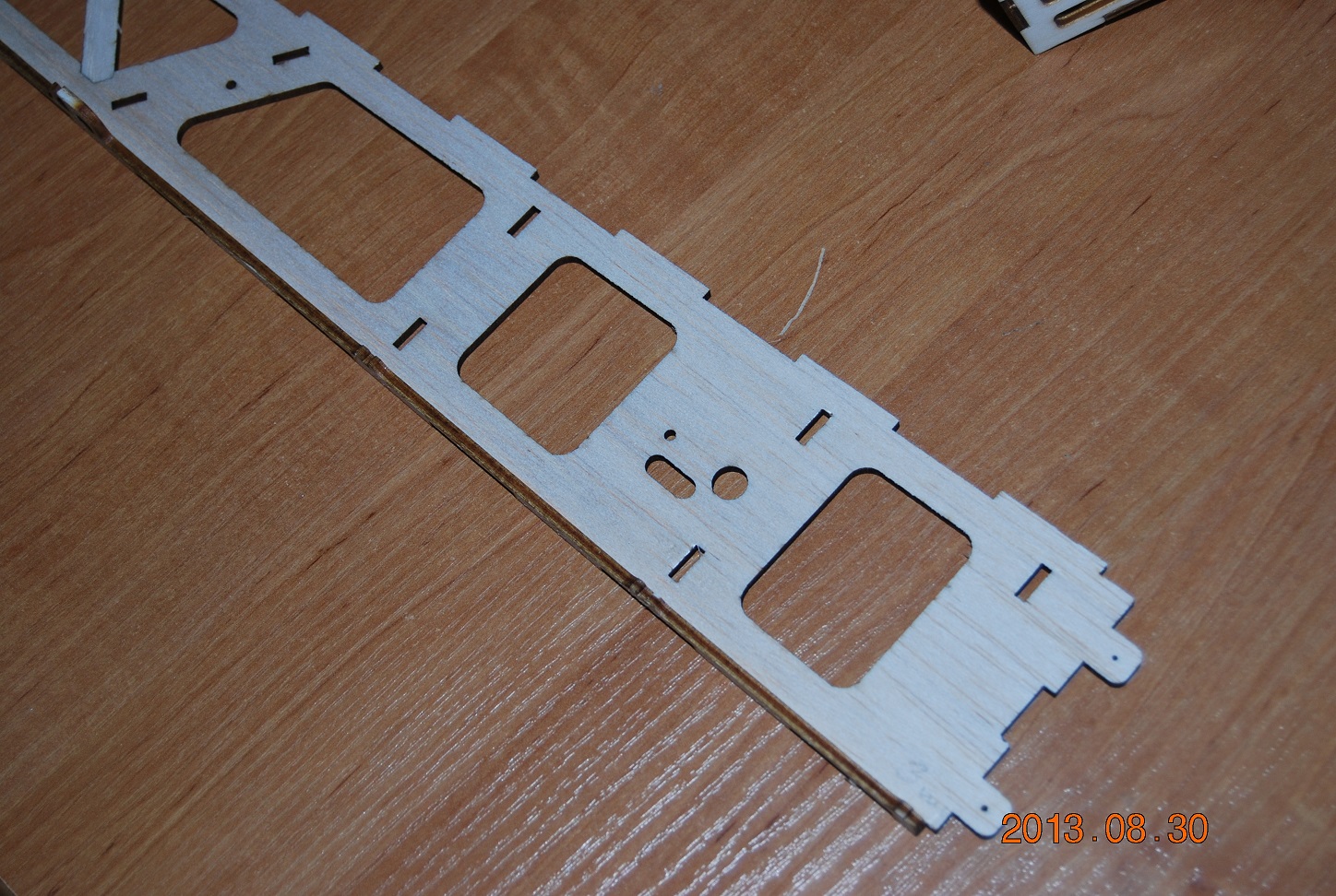

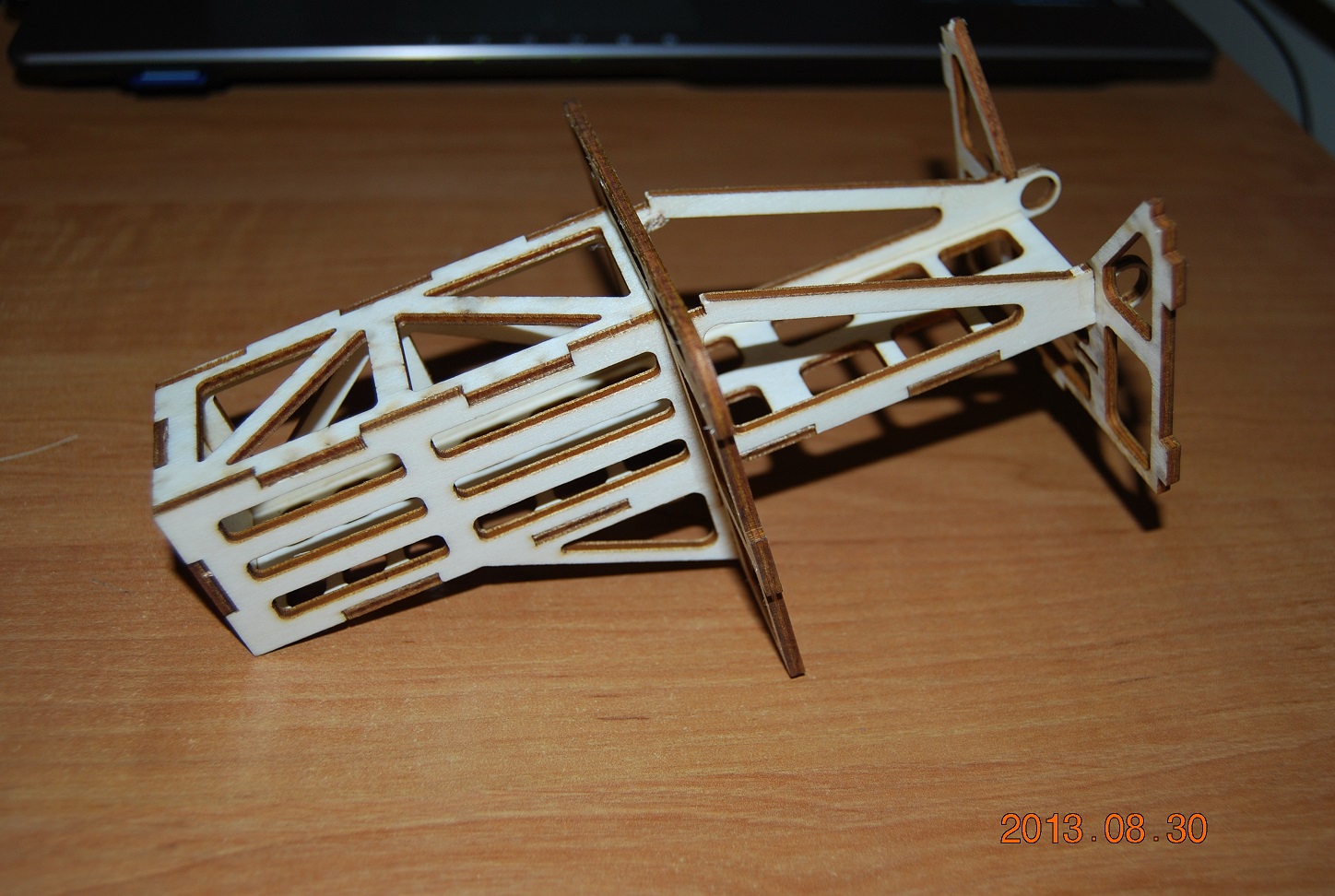

Post: 30 sie 2013, o 19:57

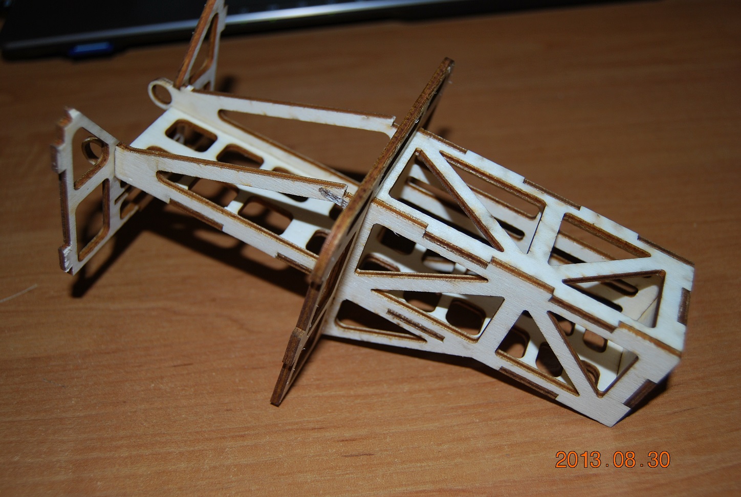

Chwile zeszło nim odebrałem formatki ale w końcu są. Jakość cięcia oczywiście jak przystało na barwyreklamy.pl - bardzo wysoka. złożyłem i skleiłem domek silnika i dwie wręgi.Domek silnika jest bardzo sztywny, w pierwszej wersji trzeba go było usztywniać węglem. Pasowanie elementów jest dość ciasne więc model moża złożyć bez kleju a potem pozalewać łączenia klejem. Na tą chwilę wyglada to tak jak na zdjęciach. Z powodów lokalowych nie bardzo mam mozliwość szlifowania balsy ale jakoś dam radę.

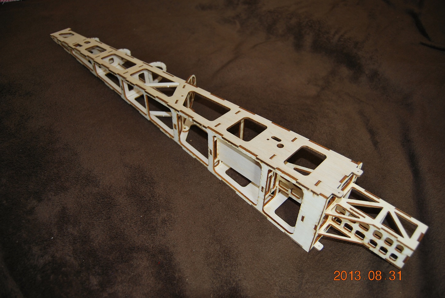

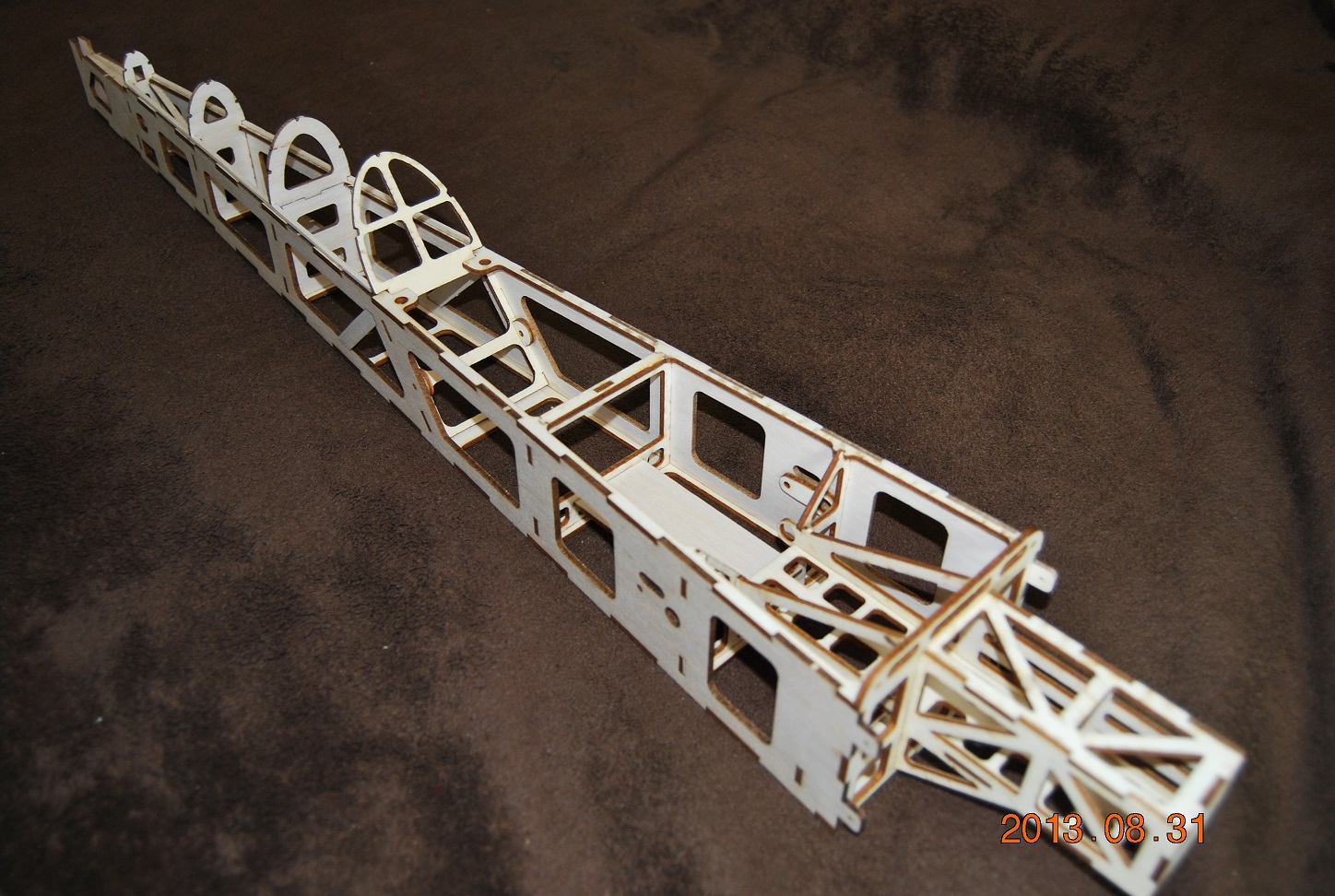

Post: 31 sie 2013, o 12:05

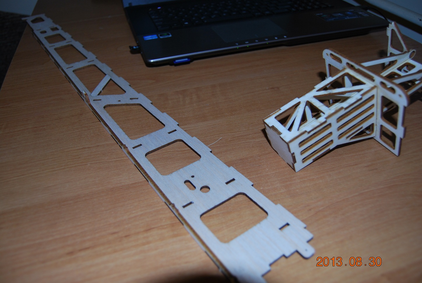

Skleiłem prawie cały kadłub bez garba. Waga 94g, po naklejeniu garba pewnie dobije do 100g. Potem się przeszlifuje. Kadłub wersji sklejkowej ważył tyle samo ale mam nadzieję że w tej wersji odchudziłem tył.
DSC_0426.JPG [ 459.04 KiB | Przeglądany 11988 razy ]
DSC_0425.JPG [ 455.85 KiB | Przeglądany 11988 razy ]
