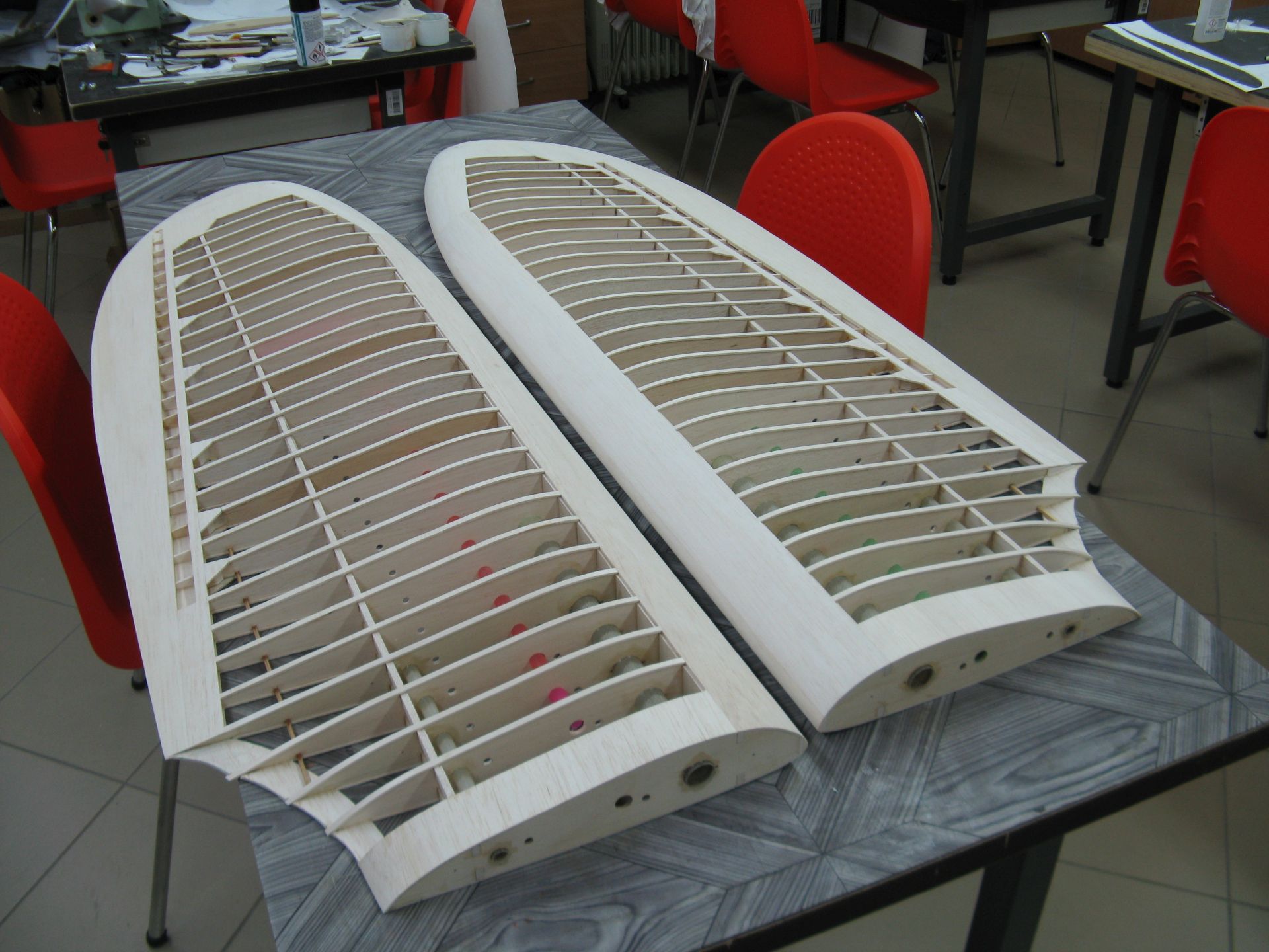

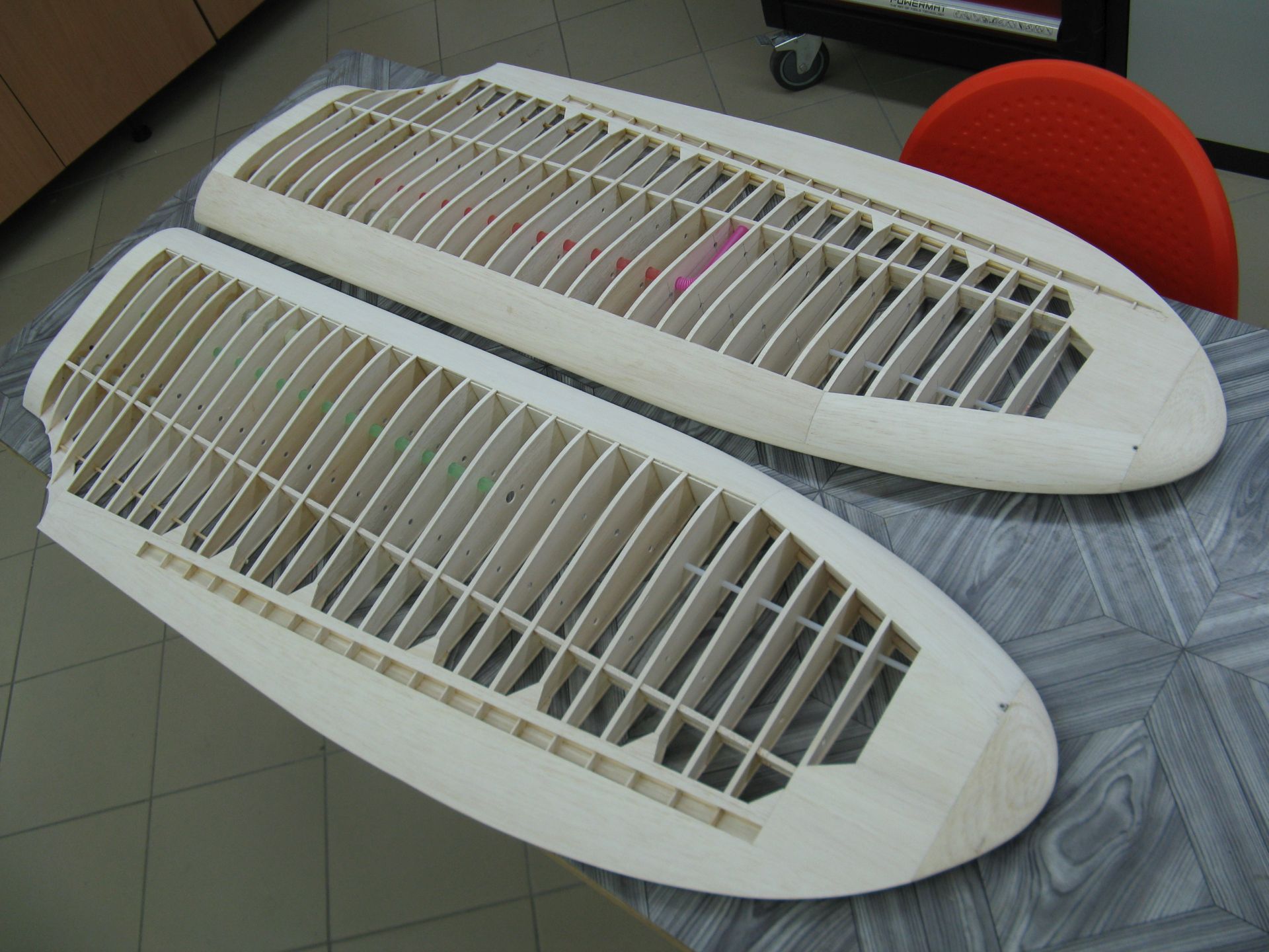

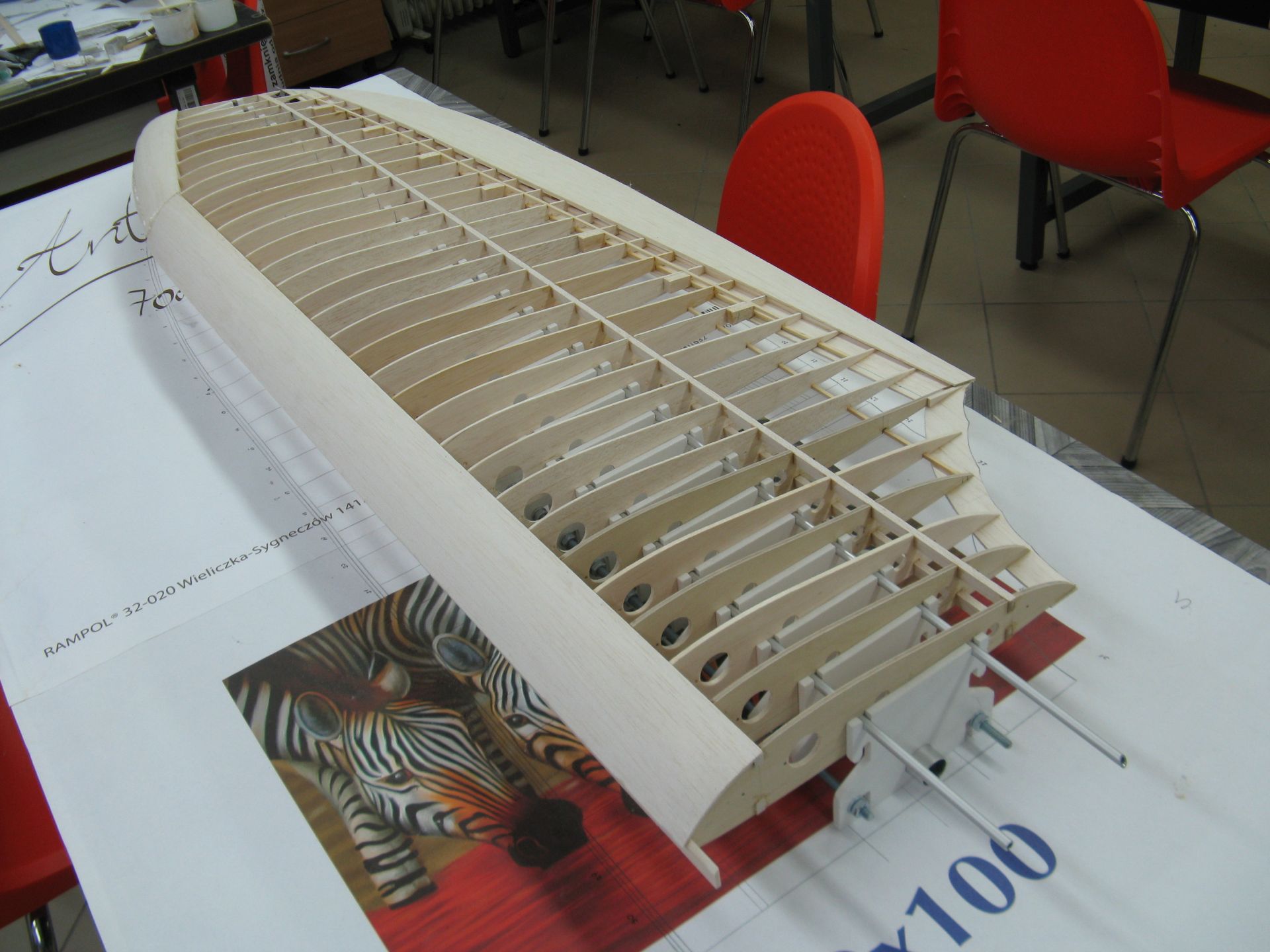

Druga połówka płata.
r176.jpg [ 282.25 KiB | Przeglądany 7200 razy ]
r177.jpg [ 265.13 KiB | Przeglądany 7200 razy ]
r178.jpg [ 275.21 KiB | Przeglądany 7200 razy ]
r179.jpg [ 284.02 KiB | Przeglądany 7200 razy ]
r194.jpg [ 310.36 KiB | Przeglądany 7200 razy ]
r195.jpg [ 321.46 KiB | Przeglądany 7200 razy ]

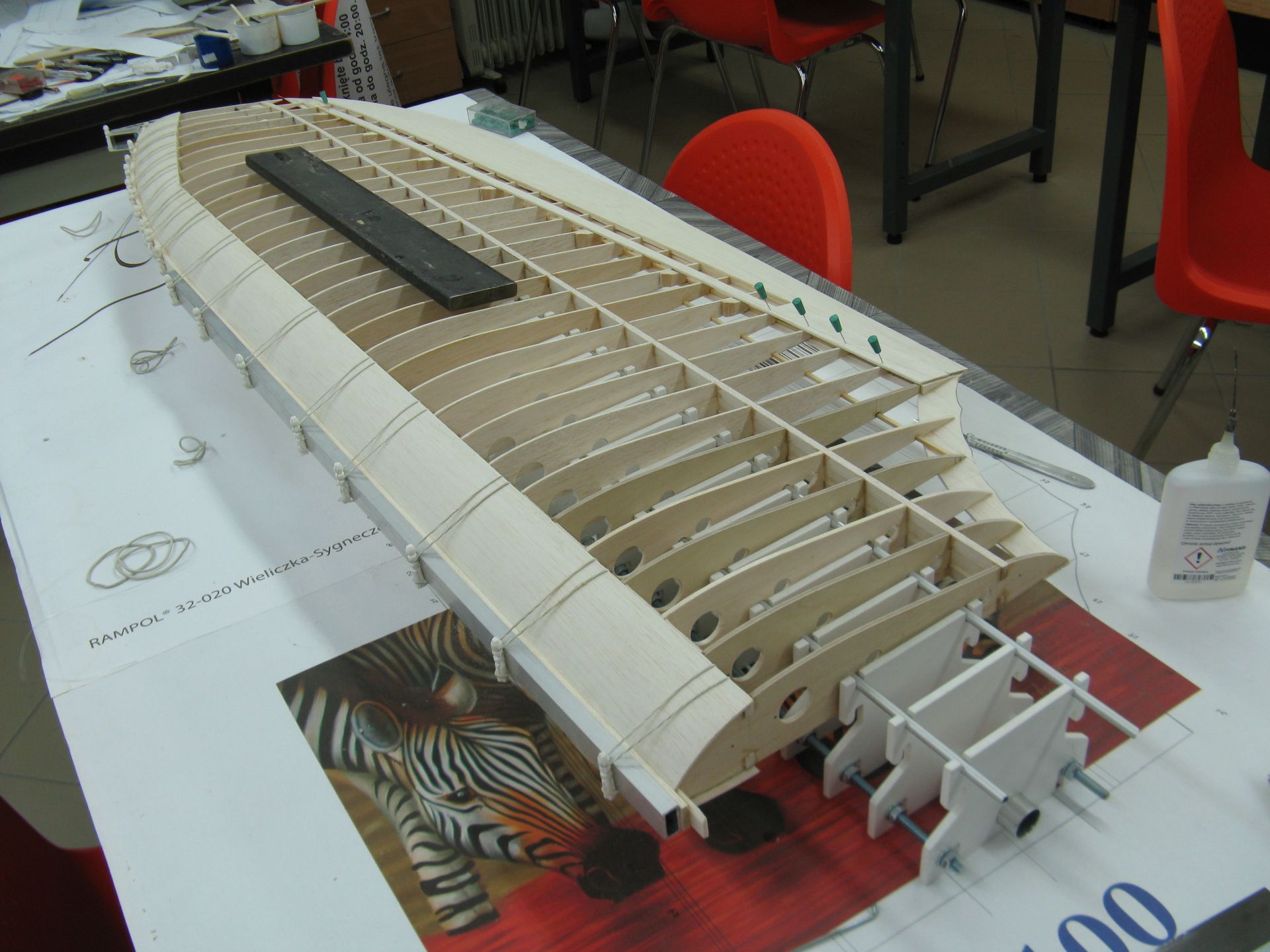

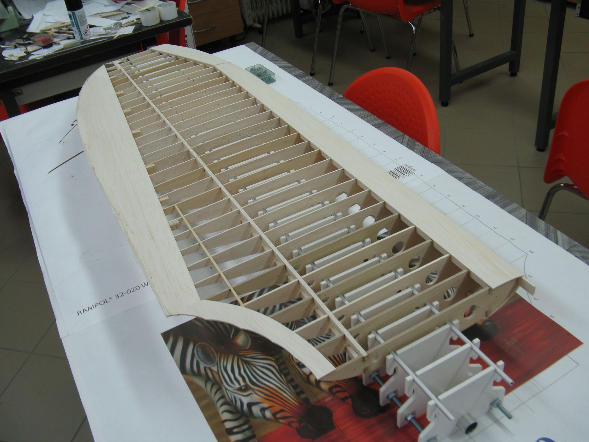

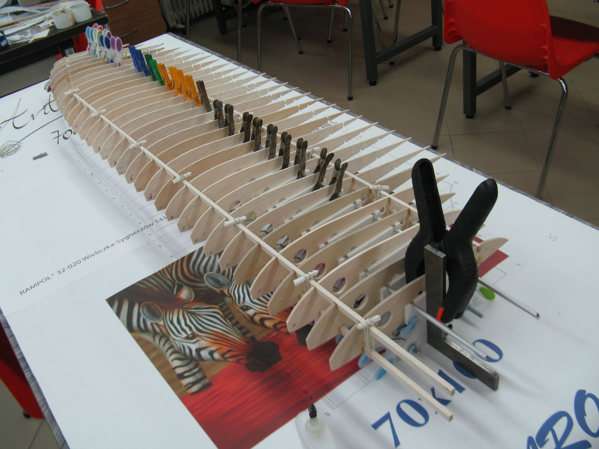

Powiedz jak oceniasz ten sposób montażu skrzydła.
Wing-jig? tak to się chyba nazywało... używałeś tego na każdym etapie czy tylko początkowy montaż?
Post: 17 sie 2020, o 10:26
Posty: 464
Lokalizacja: Ełk
Wing-jig jest rewelacyjny. Obawiam się, że bez niego miałbym spore kłopoty, aby to skrzydło złożyć równo. Praktycznie całe skrzydło od początku do końca ( dźwigary,kesony z obu stron, krawędź natarcia i spływu) złożyłem na przyrządzie. Odwracając skrzydło do góry nogami miałem pewność, że nadal jest równe i nie ma możliwości zwichrowania, bo opierają się na dwóch rurkach idących przez cały płat i wchodzących w odpowiednie miejsca w przyrządzie. Jedynie nakładki na żebra robiłem już bez niego. Polecam.

Pytanko Wing - jig kupny czy robiony
Post: 17 sie 2020, o 11:21
Posty: 464
Lokalizacja: Ełk
robiony
Krzysiek
Post: 17 sie 2020, o 11:42
Posty: 285
To chyba czas iść w ślady bo kiedyś wyfrezowałem kilka modeli ale żebra są bez podpórek ustalających.
Post: 17 sie 2020, o 14:28
Posty: 779
Technologia montażu skrzydeł ciekawa ;) . Dla mnie jednak za bardzo pracochłonne byłoby wykonanie tego przyrządu. Jestem za leniwy. Na pewno ułatwia to, że elementy są wydrukowane. Ja, jako że preferuję stare wręcz konserwatywne metody modelarskie, mogę tylko podziwiać. Jest to przyrząd wielokrotnego użycia do innych skrzydeł? Jeżeli tak, to warto go sobie zrobić.

Jest to przyrząd wielokrotnego użycia do innych skrzydeł? .
Oczywiście.

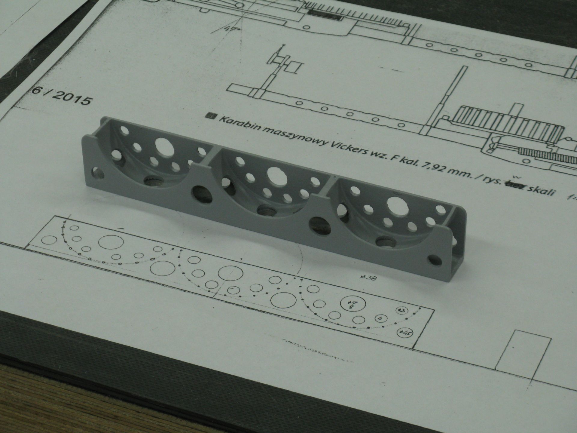

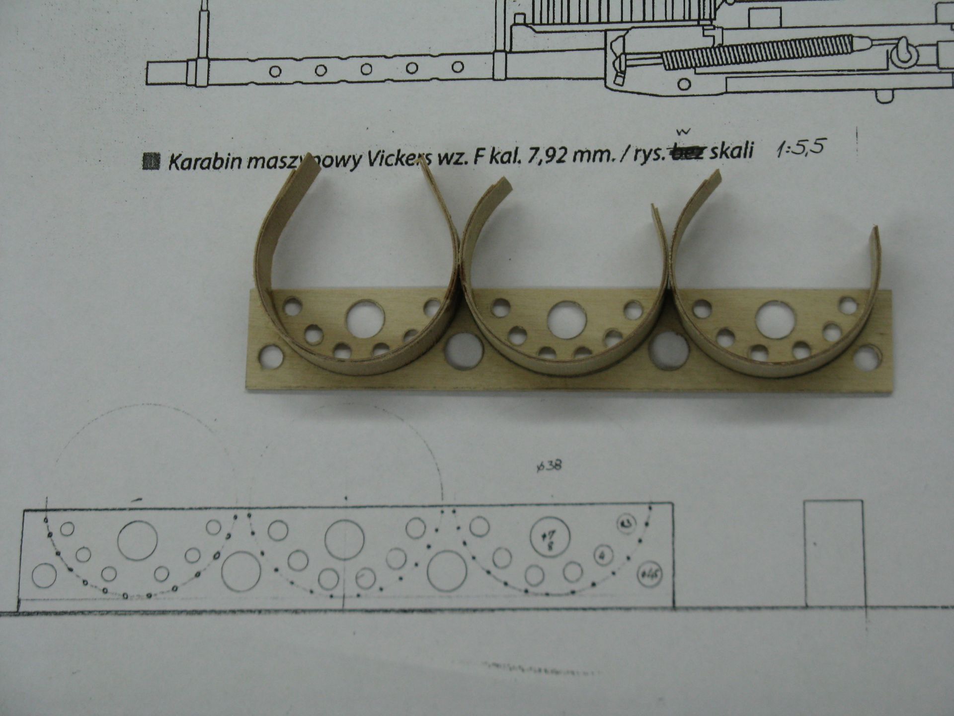

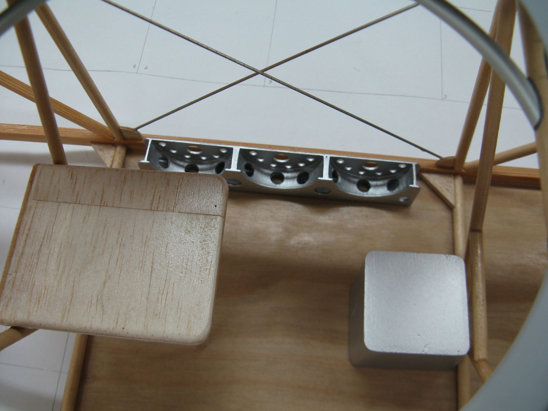

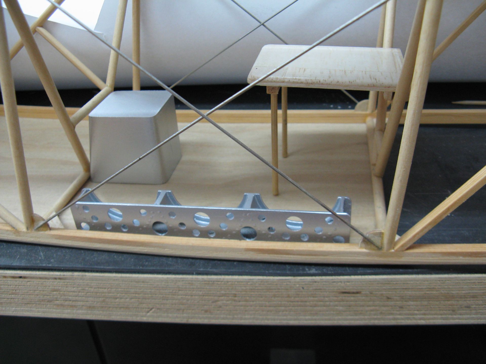

Pojemnik na magazynki do karabinu maszynowego.
r182.jpg [ 211.96 KiB | Przeglądany 7131 razy ]
r193.jpg [ 236.85 KiB | Przeglądany 7131 razy ]
r208.jpg [ 257.6 KiB | Przeglądany 7131 razy ]
r209.jpg [ 240.9 KiB | Przeglądany 7131 razy ]
