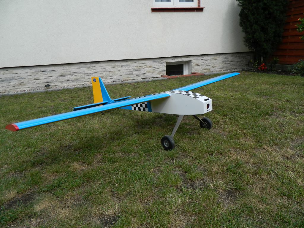

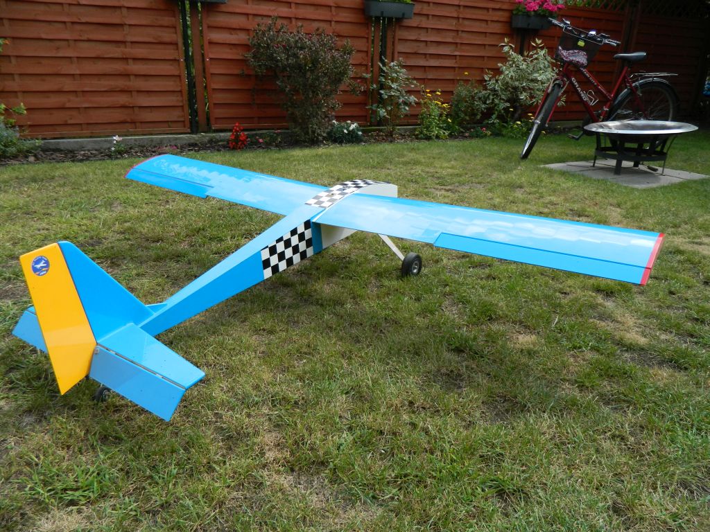

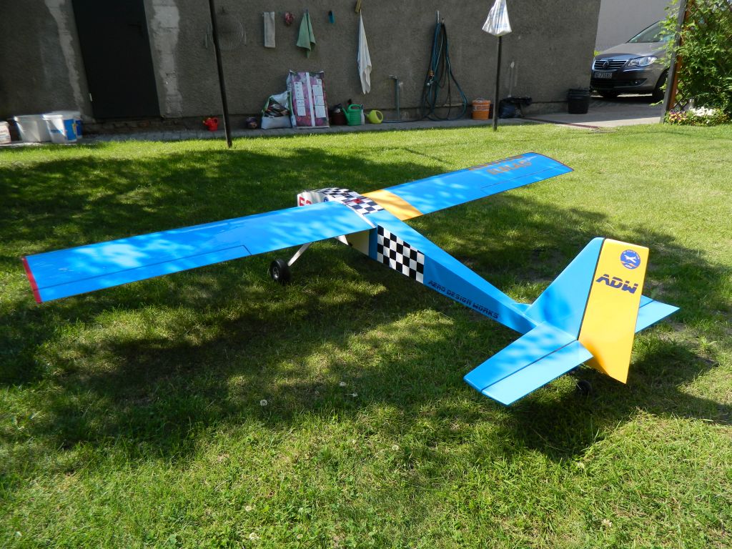

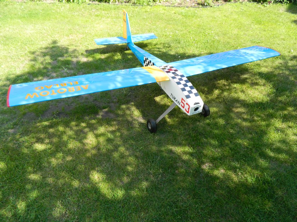

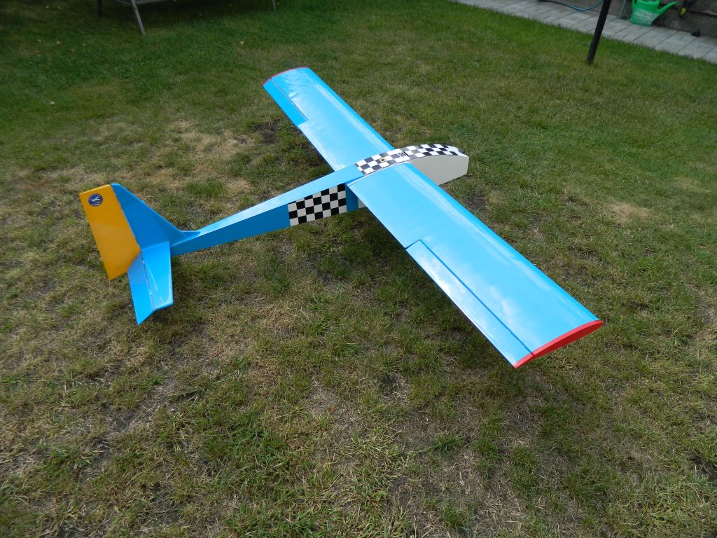

Naprawa zakończona. Polegała zasadniczo na odbudowie centralnej części kadłuba i jej ogólnym wzmocnieniu. Idealnym okazał się tutaj Soudal 66A ;) . To co na biało pomalowane to wzmocnienie przedniej części kadłuba laminatem 80 g/m^2. Troszeczkę szpachli, szlif i lakier. Wszystko raczej "budżetowo" bez spinki i umartwiania się nad modelem. Tukan ma latać, holować, wygląd raczej jest na drugim planie. Zresztą i tak pewnie pojawią się wkrótce jakieś uszkodzenia ;) . Czekam na graty, dzisiaj będę miał w ręku regulator i nowe śmigło, silnik gdzieś tam hula nad Pacyfikiem albo Azją :lol: .

Ster kierunku zrób biały albo naklej tę szachownicę. Ewentualnie dodaj fragment żółci na dziobie. Teraz to wygląda jak element podebrany z innego modelu (tak jak blacharka ze szrotu przy samochodzie) ;)
