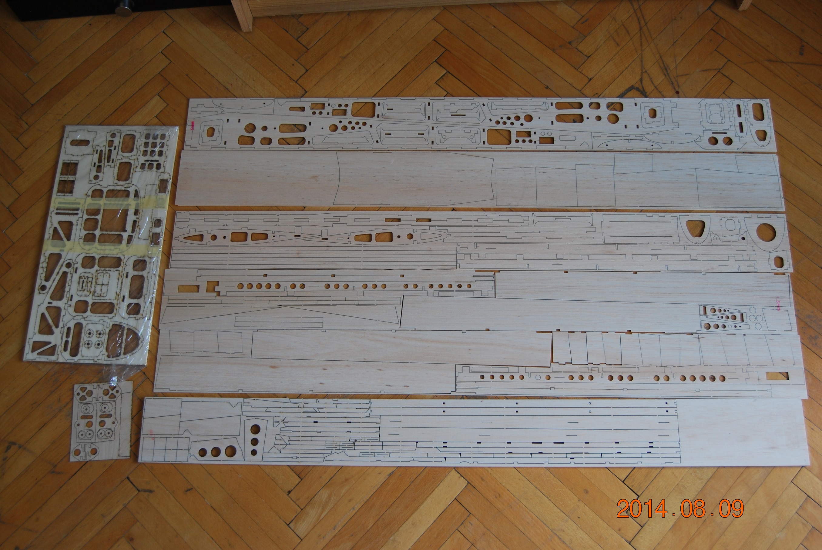

Fotka formatek, p.Andrzej doskonale dobrał materiał, balsa jest lekka. Na zdjeciu brakuje formatki żeber bo podeszła pod inną formatkę.

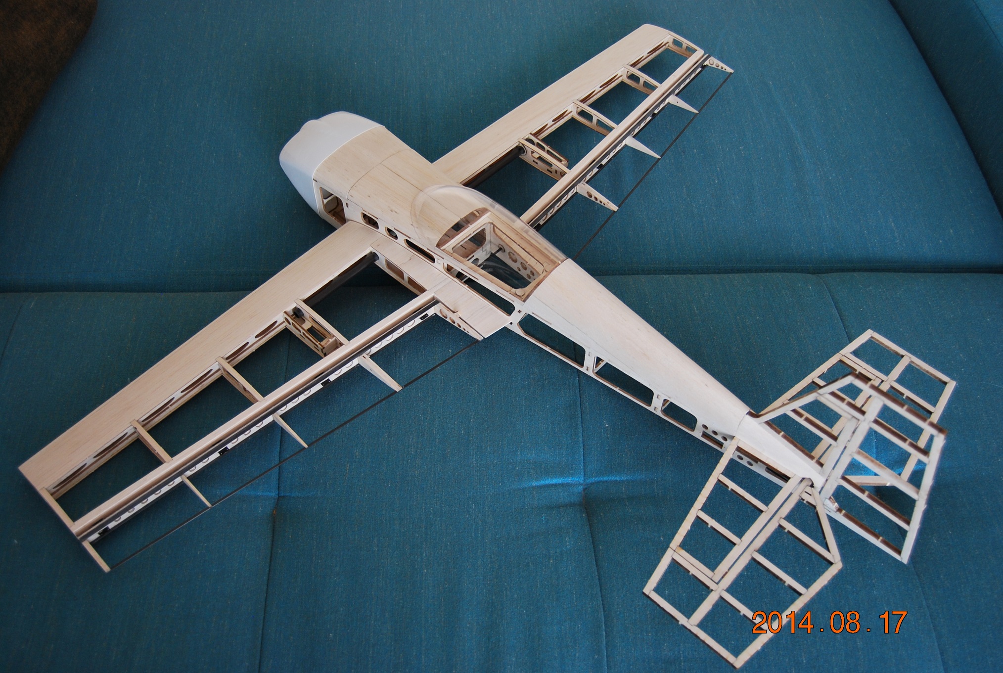

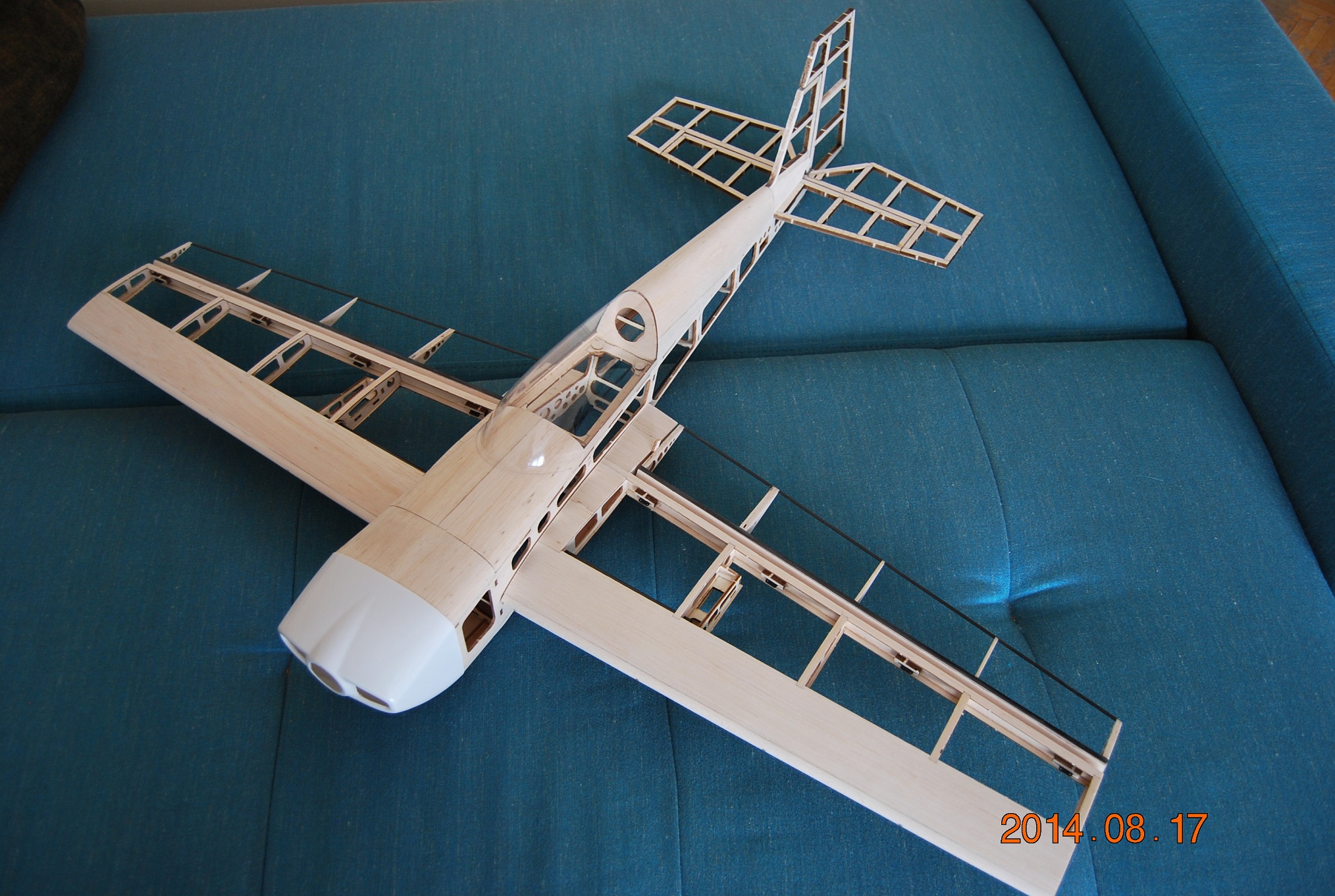

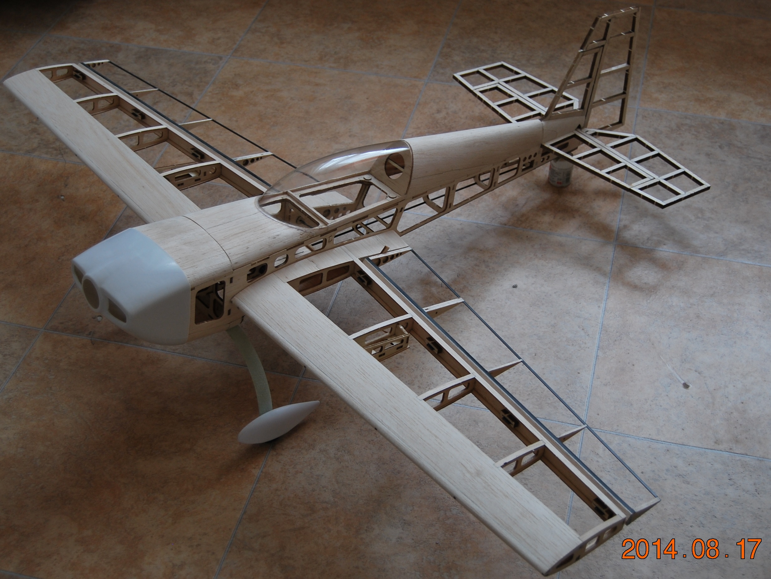

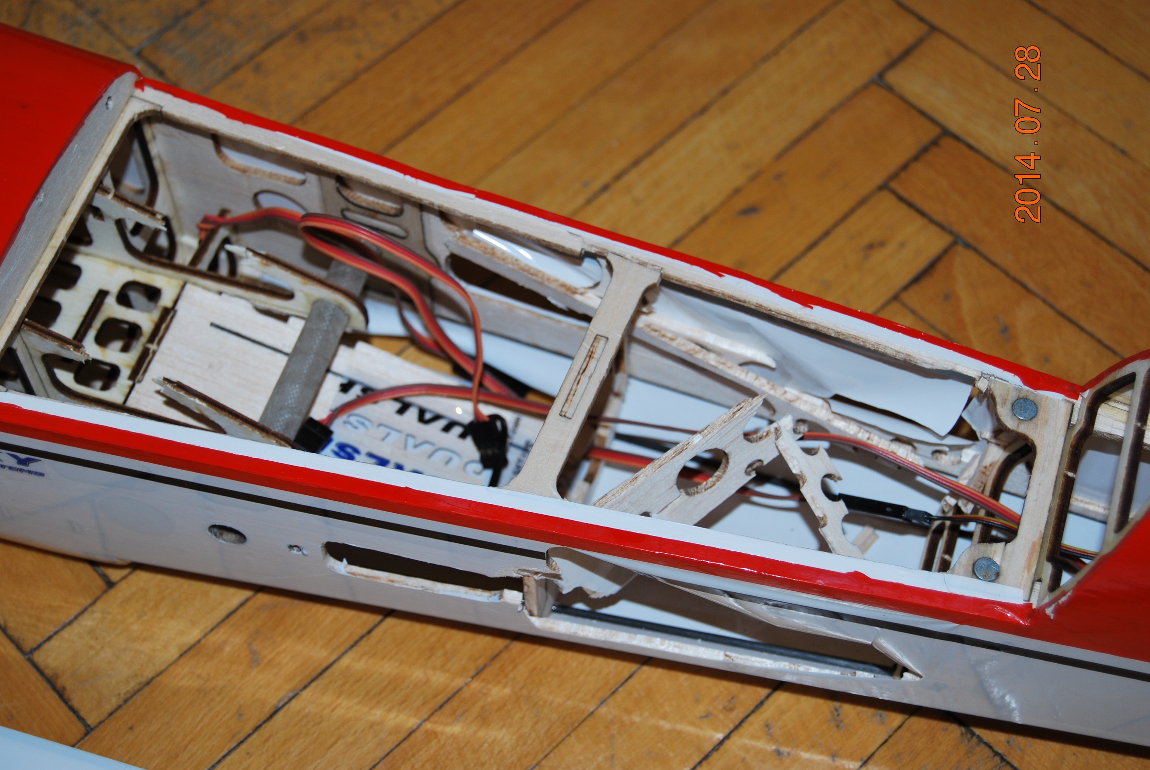

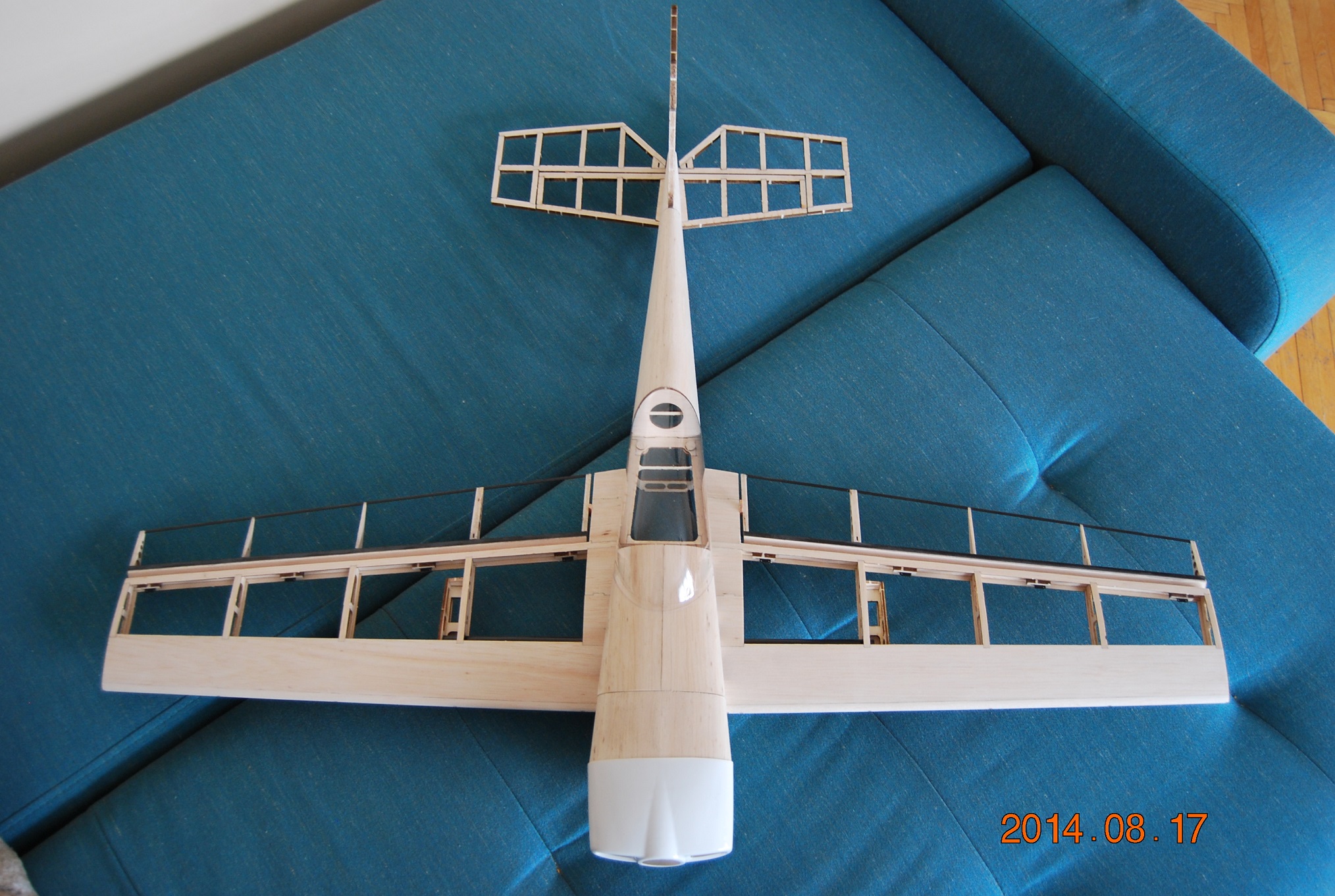

Extra doczekała się drugiego wcielenia. Zdjęć z montażu jest tak dużo że sam nie wiem jak się zabrać do juch umieszczenia na forum. Na pfmrc można wrzucać po 10 sztuk jednocześnie, tu każdą z osobna. Na tygodniu jakoś się tym zajmę. Póki co nieszlifowany finał przeróbek projektu.
extra1030mm.jpg [ 987.69 KiB | Przeglądany 14306 razy ]

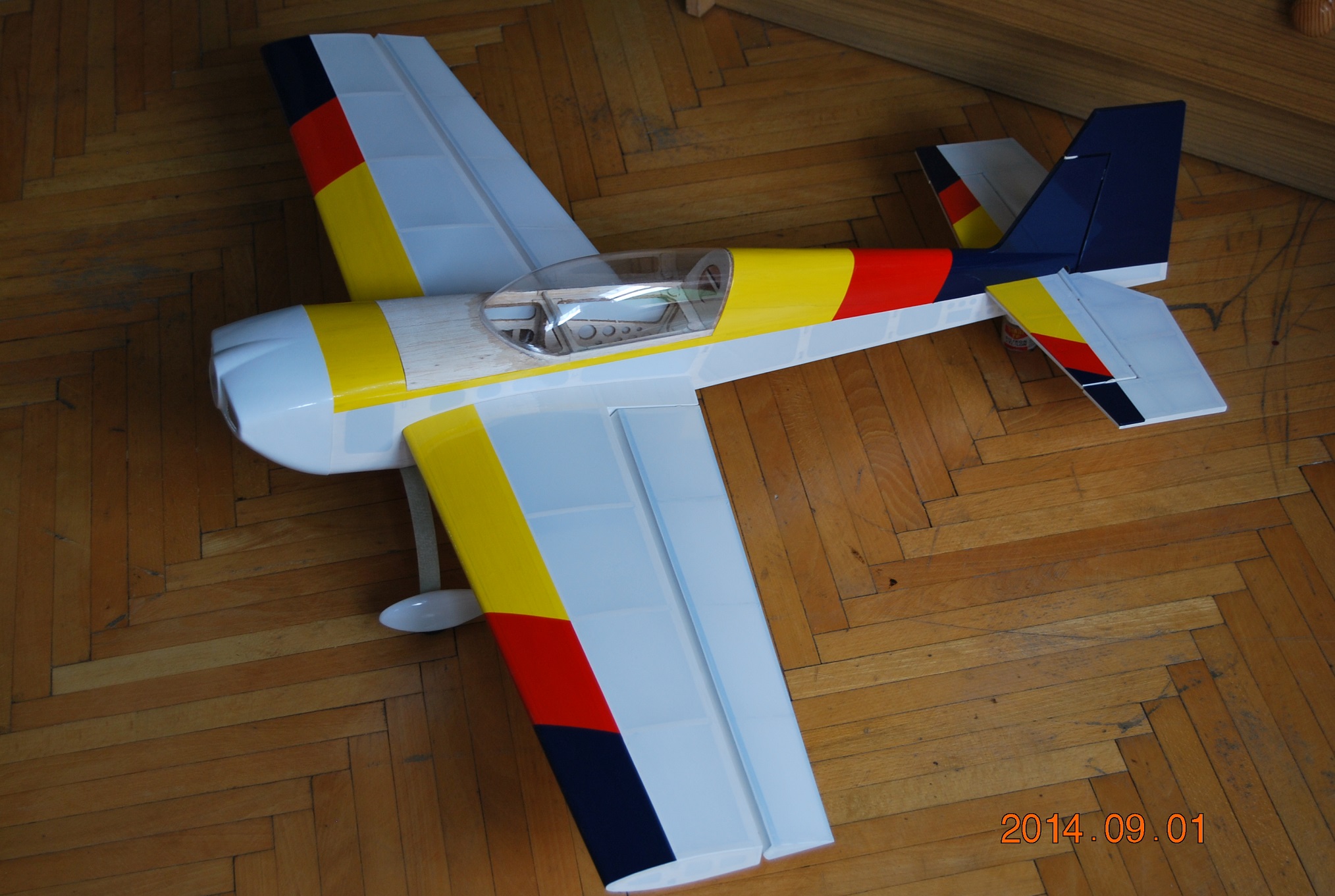

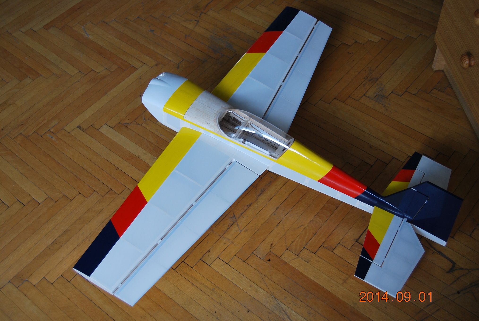

Wracając do Extry, zrobiłem drugie wcielenie, może w tym tygodniu wrzucę na serwer fotki z jej klejenia. Póki co wyglada tak.
DSC_0562.JPG [ 489.15 KiB | Przeglądany 14178 razy ]
DSC_0563.JPG [ 609.71 KiB | Przeglądany 14178 razy ]
DSC_0575.JPG [ 885.68 KiB | Przeglądany 14178 razy ]
DSC_0576.JPG [ 834.17 KiB | Przeglądany 14178 razy ]
DSC_0577.JPG [ 798.02 KiB | Przeglądany 14178 razy ]
DSC_0626.JPG [ 588.53 KiB | Przeglądany 14178 razy ]
DSC_0627.JPG [ 669.9 KiB | Przeglądany 14178 razy ]
DSC_0628.JPG [ 622.59 KiB | Przeglądany 14178 razy ]

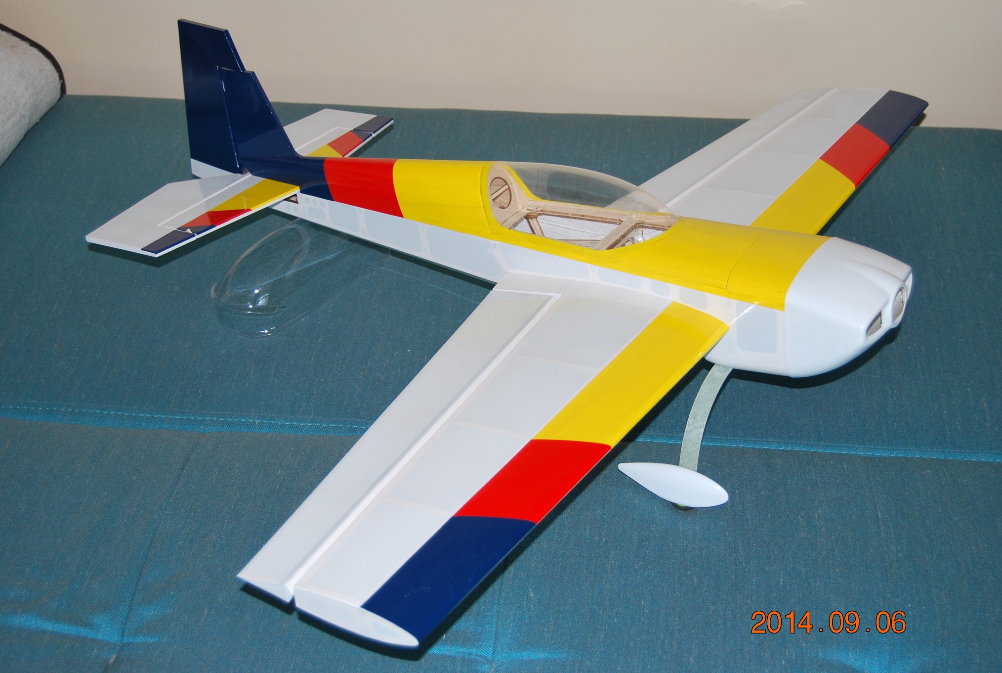

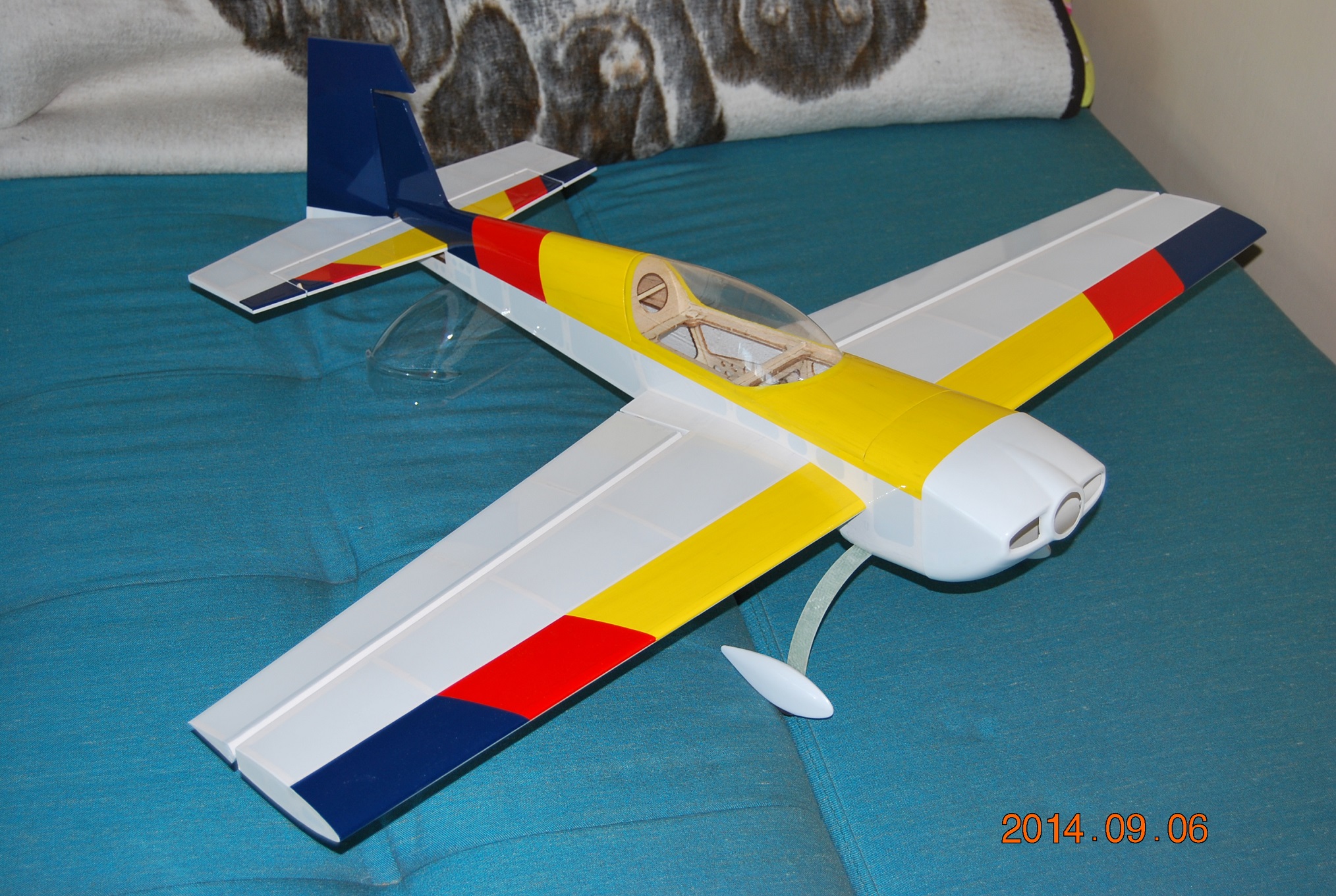

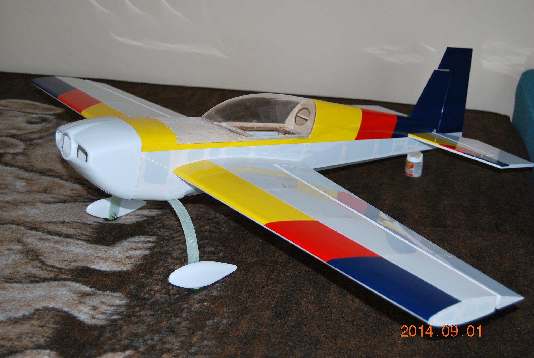

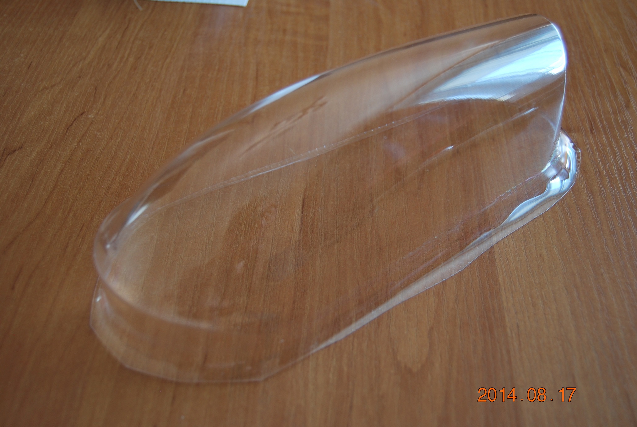

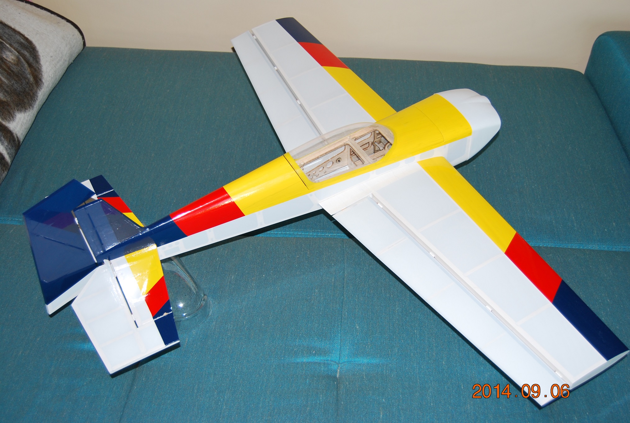

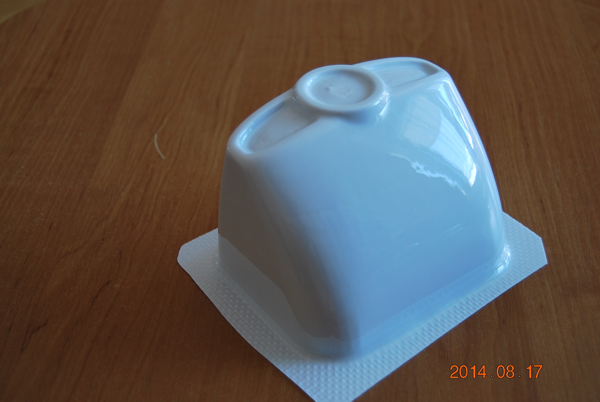

No więc jest tak: w czwartek skorzystałem z zaproszenia Marcina "Viper". Porozmawialiśmy trochę o tematach modelarskich i nie tylko. Dziękuję Marcin za zaproszenie :) Jako że zobowiązałem się do przekazania Marcinowi Extry do testów "extremalnych" zabrałem się za dokończenie modelu. Na początek wziąłem na warsztat kabinę i zacząłem oklejać ją solarfilmem. Obawiałem się grzania żelazkiem Vivaku więc wpadłem na debilny, jak sie potem okazało, pomysł z użyciem taśmy dwustronnej do wykładzin jako warstwy klejącej folię do Vivaku bez użycia żelazka. Pomysł może i dobry ale ma zasadniczą wadę, jeżeli coś się skopie przy pierwszym podejściu a taśma przyklejona jest też do balsy to jest pozamiatane. Próbowałem poprawić folię bo się pomarszczyła. Odrywając ją oderwałem trochę kleju razem z balsą . Zrobił się dołek więc kawałek miękkiej balsy i zakleiłem dołek. Jakież było moje zdziwienie kiedy puściłem kabinkę a ona dalej trzymała się palca. Niestety, paluch przykleił się do góry wytłoczki. Próba polerki - porażka. Ręce opadły. Oderwałem wytłoczkę. Dobrze że jeszcze mam kilka. Niestety z wytłoczką poleciało trochę pokrycia klapy. Niewiele myśląc zrobiłem w pokryciu dwie duże dziury palcami co by mi do głowy nie wpadło go naprawiać. Znalazłem dwa kawałeczki balsy półtorówki i zrobiłem nowe pokrycie. Przykleiłem wytłoczkę i przeszlifowałem dół, tak zająłem się tym szlifowaniem że przeszlifowałem o 0.5mm. Podkleiłem pod spód dwa płaskowniki balsowe 1.5mm. Podzszlifowałem ponownie. Było ok. Pokryłem tym razem na gorąco klapę jeszcze raz, gdzieś znowu przegiąłem ze szlifowaniem bo po pokryciu wyszły dość duże szczeliny. Już nie poprawiam, szkoda czasu. Wkleiłem magnesy 6mm do kabiny i kadłuba. Pewne jest jedno- kabina nie odleci nawet gdybym napompował kadłub kompresorem. Zrobiłem jednak odpowietrzenie kadłuba tak jak w poprzedniej Extrze. Marcin podsunął mi pomysł zrobienia pasów zamiast kratki pod spodem, łatwiej i lżej a i efekt będzie lepszy. Póki co: to co na zdjęciu 322g. dojdzie jeszcze 8g w postaci popychaczy węglowych , dźwigni. Waga nie najgorsza tylko da szczelina pod klapą mnie dołuje :/
extra adw.jpg [ 246.87 KiB | Przeglądany 16895 razy ]
DSC_0632.JPG [ 820.06 KiB | Przeglądany 16895 razy ]
DSC_0631.JPG [ 769.24 KiB | Przeglądany 16895 razy ]
DSC_0630.JPG [ 549.82 KiB | Przeglądany 16895 razy ]
DSC_0629.JPG [ 708.64 KiB | Przeglądany 16895 razy ]

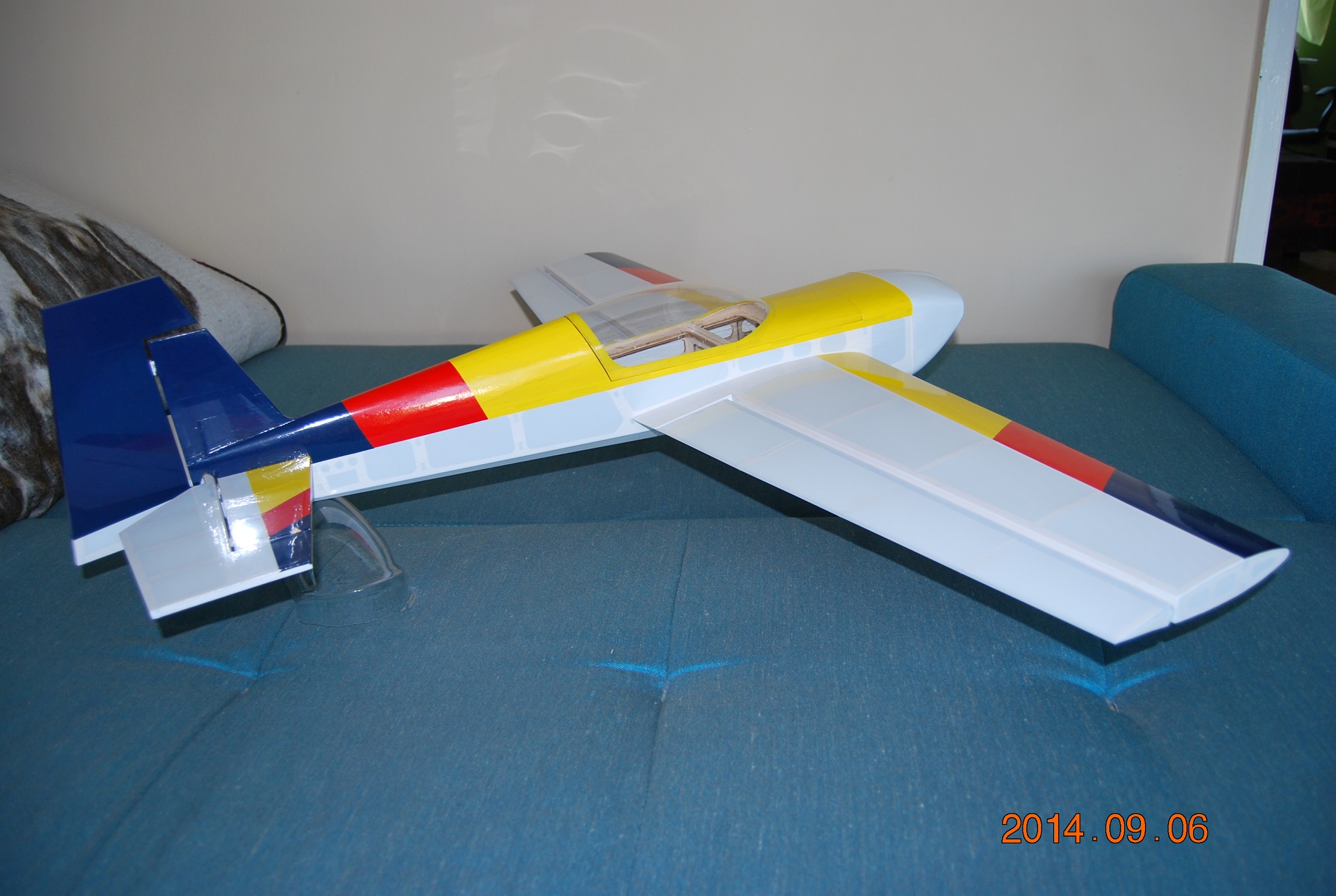

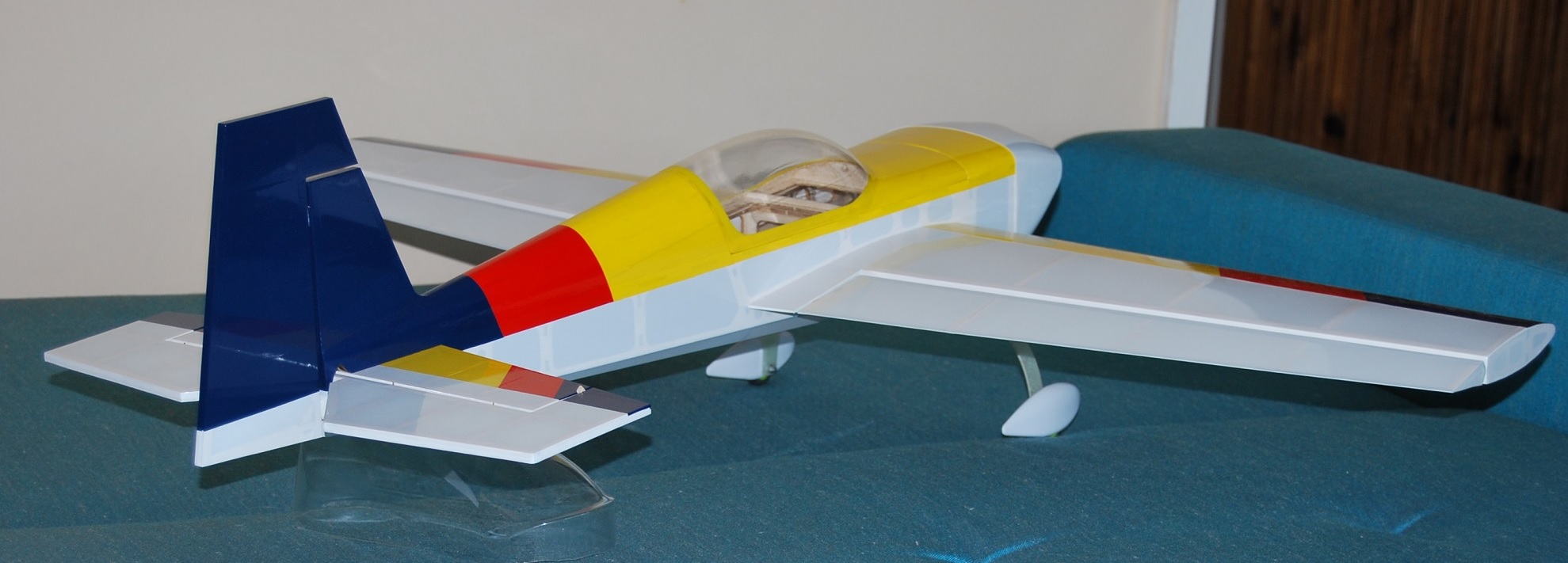

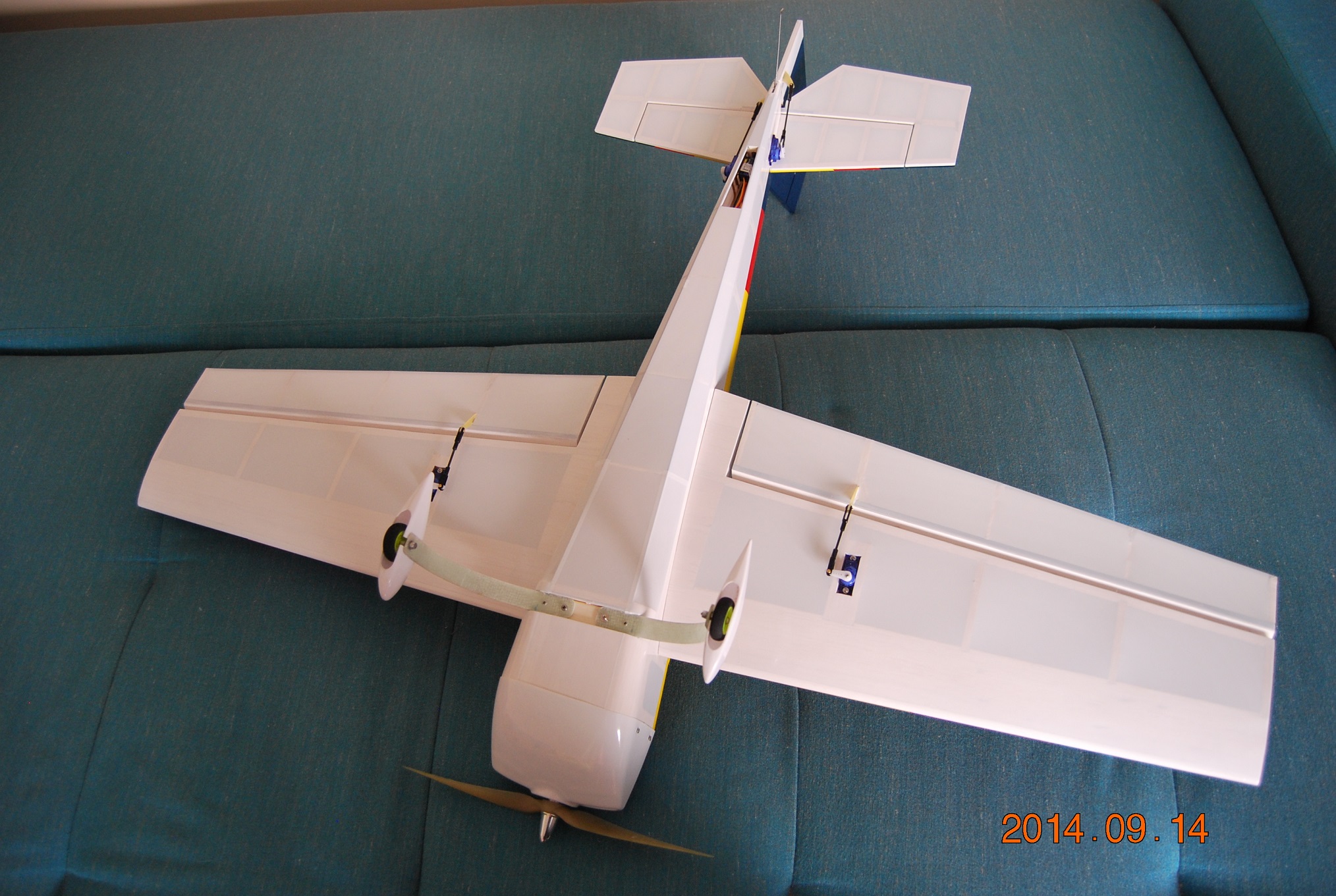

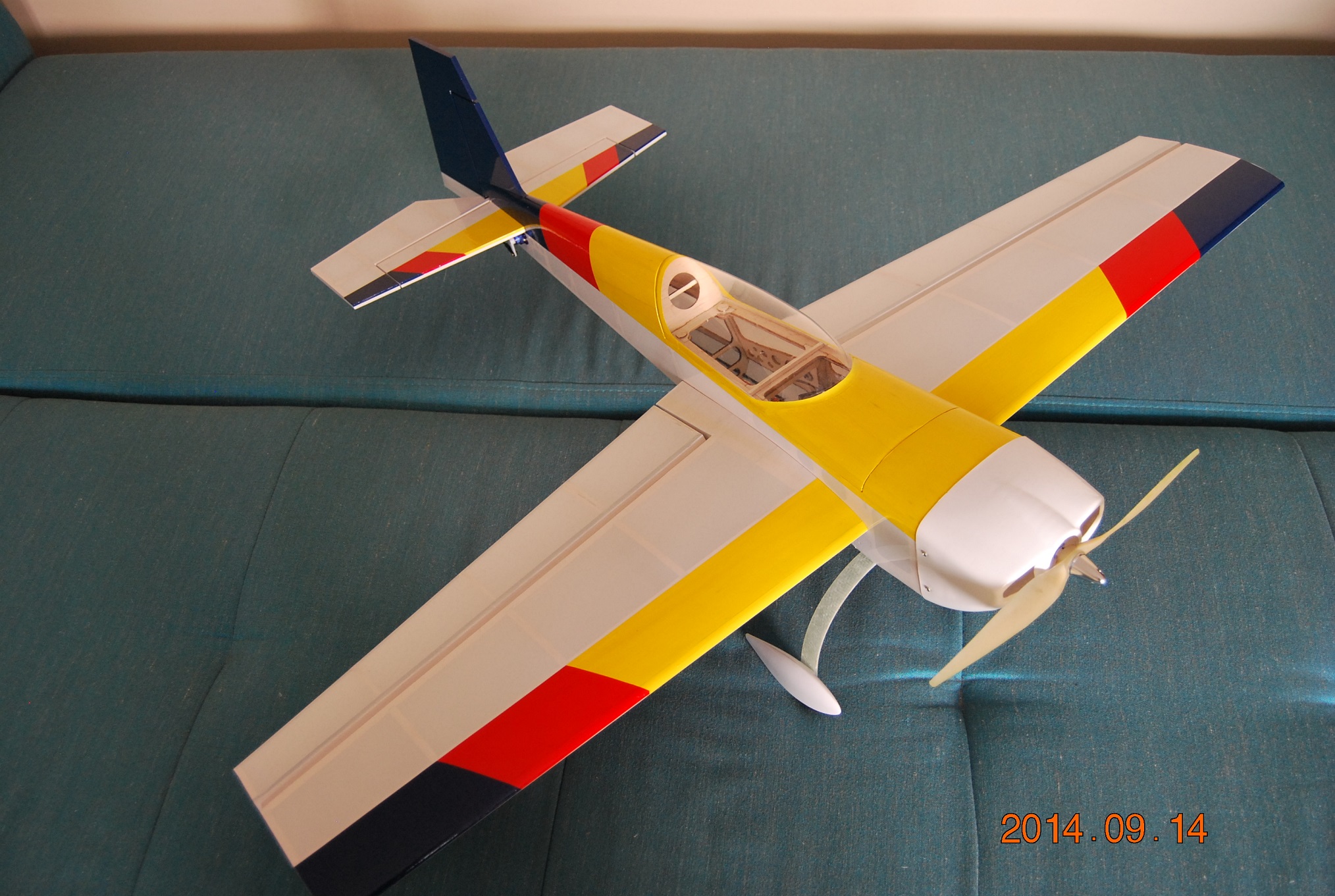

Jakiś czas temu przywiozłem Extrę do Warszawy i przekazałem Marcinowi @Viper z pfmrc. Marcin lata bardzo dobrze i dokonał oblotu modelu. Wstępnie wyraził się bardzo pozytywnie o właściwościach modelu. Dziś jak dobrze pójdzie będzie drugi oblot, podejrzewam że bardziej extremalny. Póki co model wygląda tak:
