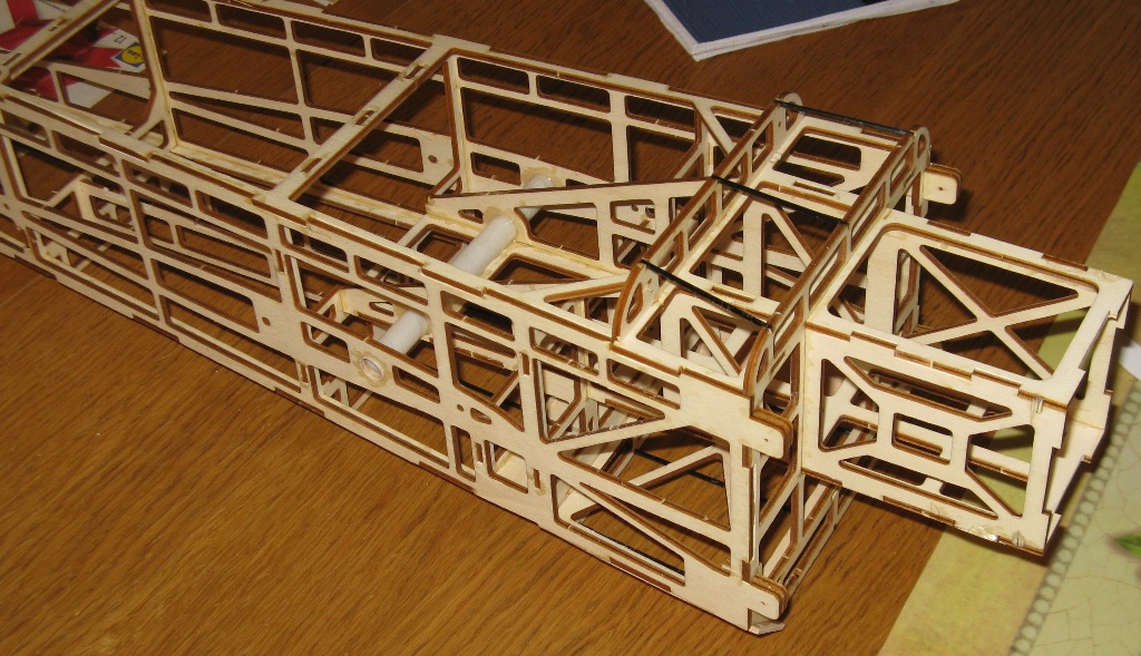

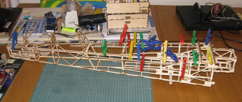

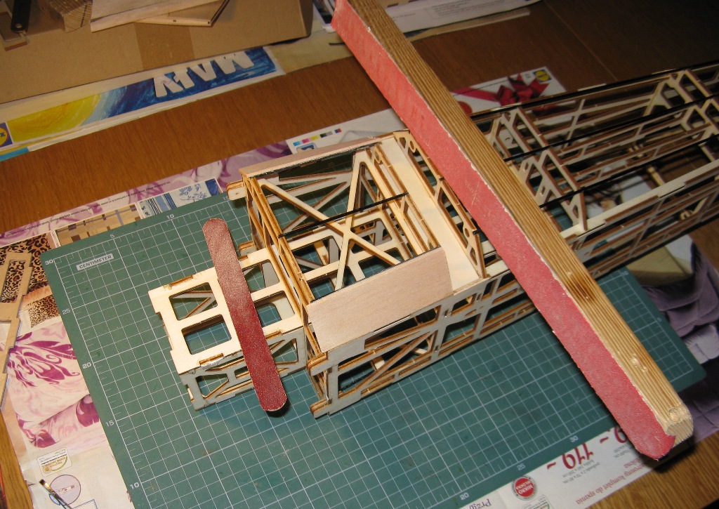

Wreszcie ruszyłem. Z uwagi ze projekt był na sklejkę 2,6mm a ja wyciąłem z 3mm musiałem sporo podszlifować.
Posiadam już wyposażenie do niego. Serwa lotki Turnigy TGZ-9018MG wysokość 2razy Turnigy TGY-90S kierunek Turnigy DB380MGP.
Silnik NTM 4238 750kv. regler Turnigy 60A zasilanie 2200mAh. Odbiornik OrangeRx R620 Spektrum + satelita.
Pozdrawiam Sławomir

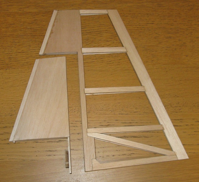

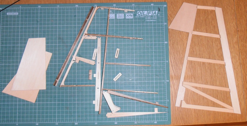

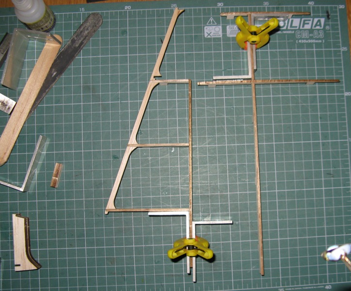

Sklejanie steru kierunku zacząłem od ułożenia puzzli i upewnienia się, że wszystko mam.

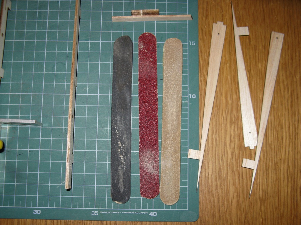

Do wstępnego szlifowania używam papieru ściernego naklejonego na patyczki laryngologiczne.
Wychodzą bardzo dobre elastyczne pilniczki o ziarnie, jakie chcemy.

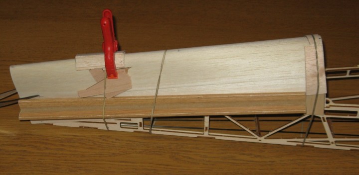

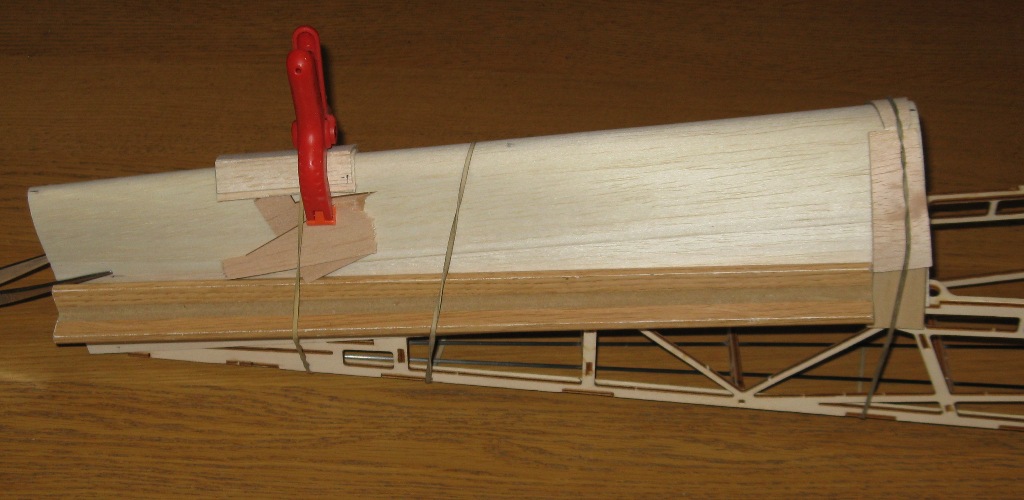

Do oklejania kadłuba przydaje się dłuższa listwa oklejona papierem
Nigdy wcześniej nie oklejałem takiego garbu balsą. Skleiłem CA deskę tak, aby na środku garbu nie wypadło łączenie. Namoczone płynem do okien wstępnie się suszy. Po południu dotnę i doszlifuje.

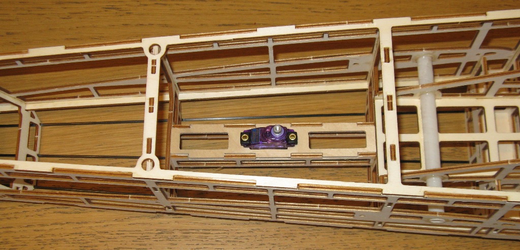

Półkę pod serwo kierunku wykonałem z sklejki lotniczej 3mm. Oryginalna nie wzbudziła mojego zaufania.
