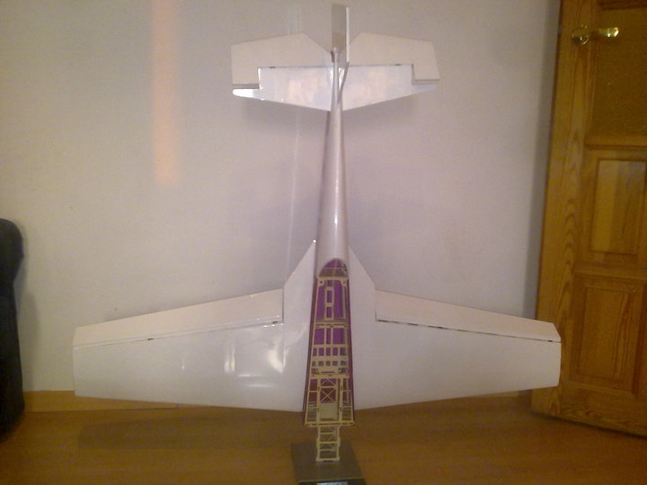

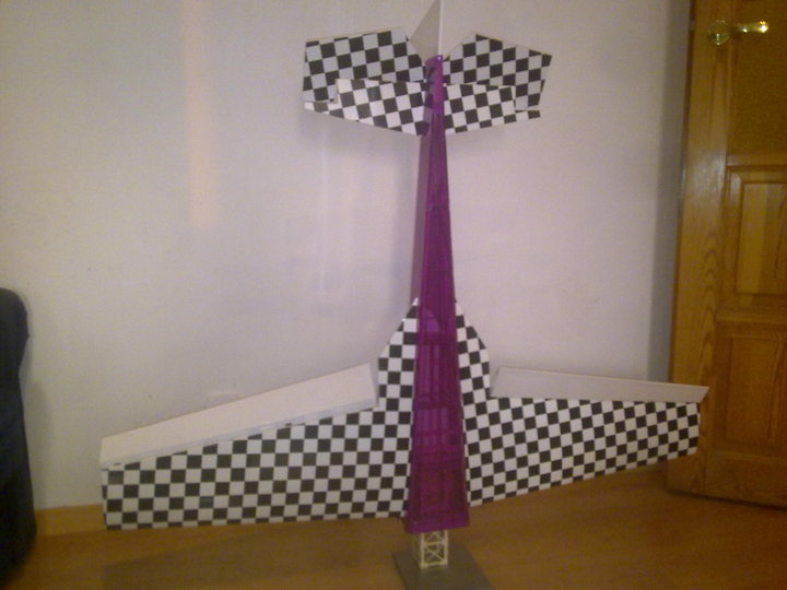

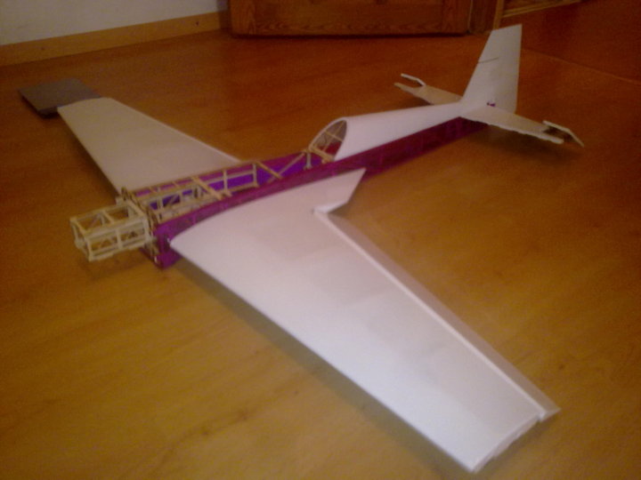

W tej chwili umnie jest 610g jak dojdzie maska kabina powinno być max 750g

Bardzo fajna, ślicznie się prezentuje :) Schemat kolorów przypomniał mi moją ex katankę 2,12m, zacna była :P statecznik poziomy nie jest wklejony mam nadzieję? Bo na zdjęciu wygląda na przekoszony...

Marek pisze:
no tak jakoś niezbyt prosto ;)

Dobre oko . oczywiście ze nie wklejone.myśle jak "pobarwić"góre.ale frajad jak dla mnie jest z zestawami kit super.ps.-inaczej serce bije przy oblocie. :D , a my w pewnym wieku tego potrzebujemy :evil:

Witam . Jak by wyszła waga 750 gram to było by do przyjęcia . Po dodaniu wyposażenia 480 gram wychodzi 1230 gram do lotu , a to optymalna waga dla tej wielkości modelu .
Ja bym jeszcze dodał możliwość montażu generatorów na końcach skrzydeł . Nie są konieczne ale modele latają z nimi stateczniej .
