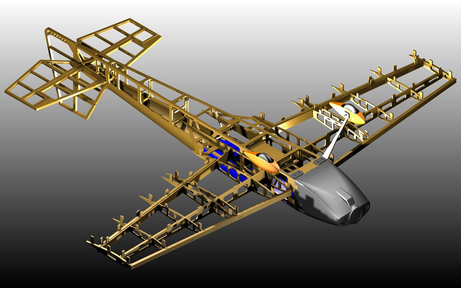

Myślałem pod tym kątem również ale skrzydło nie pomaga tutaj. Poprzeczki nie dałem dlatego że musiała by mieć z 6mm szerokości żeby ułożone po skosie słoje miały jakąś wytrzymałość dlatego podjąłem decyzję że nie ma sensu wrzucać tych 3-4g za SC. Mało tego poprzeczka taka jak narysowałeś i tak spowodowała by złamanie kadłuba tylko trochę inaczej i żeby to zadziałało jak trzeba to musiałby być to krzyżak (zobacz jak to zrobiłem w katanie 1800) . W każdym razie zawsze można wzmocnić płaskownikiem węglowym to miejsce.
Post: 21 wrz 2012, o 13:14
Piotrze, dodałem poprzeczkę do projektu, najwyżej ktoś sobie ją wytnie. Wytłoczki maski powinny być już gotowe w przyszłym tygodniu (tak mi zadeklarowano) tak samo jak cięte laserem podwozie z duralu ( lotniczego). Jako opcja możliwe są do wykonania osłonki kół- tu muszę dorobić mały stół do tłoczenia.
