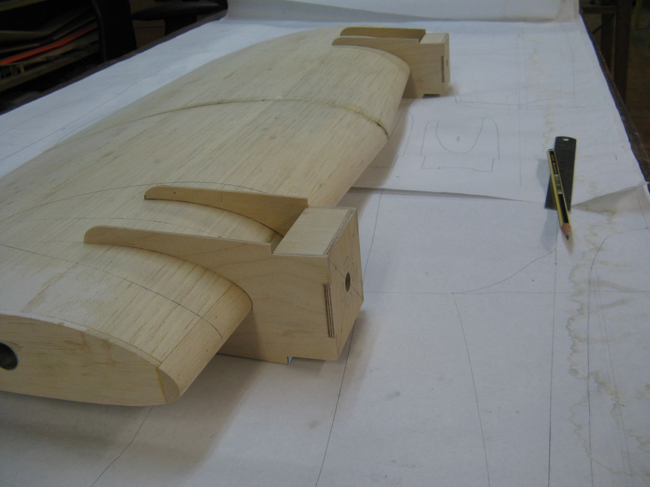

prace nad łożem silnika i mocowaniem owiewek

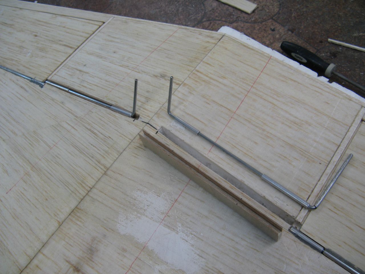

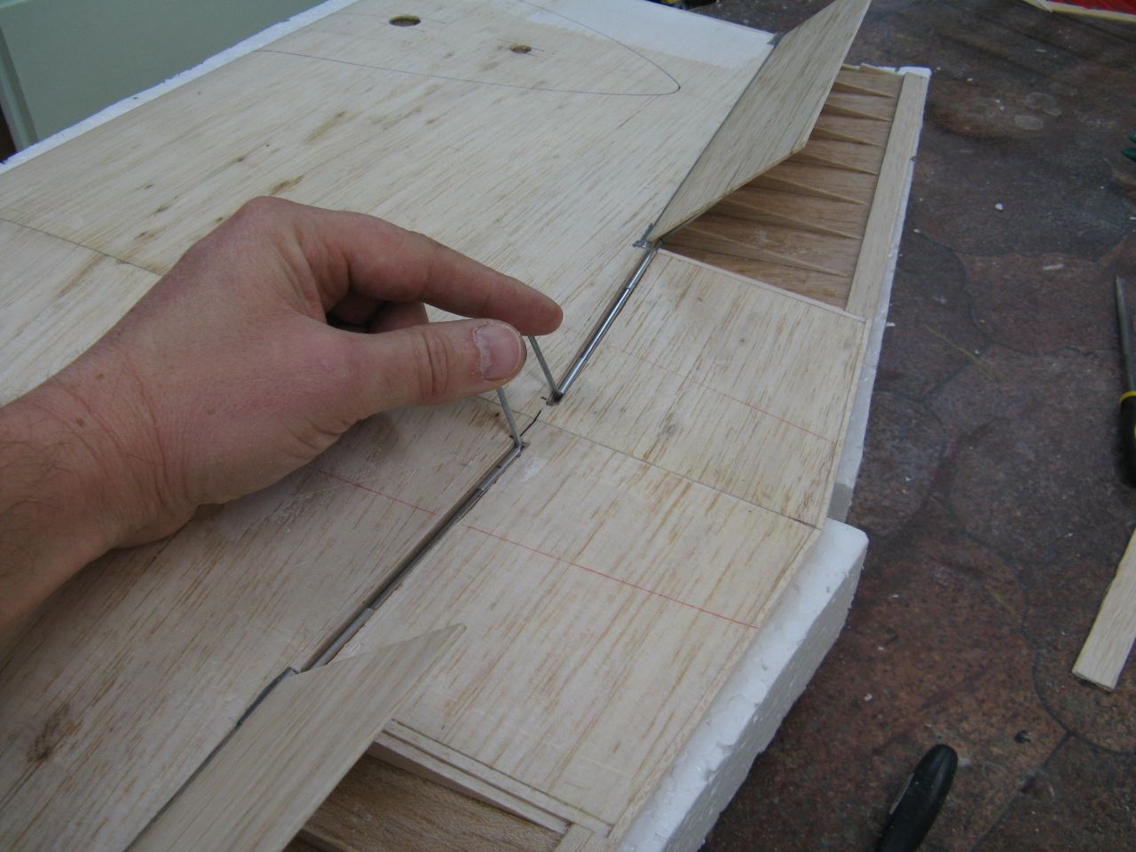

Napęd klap postanowiłem zrobić na jednym serwie schowanym w kadłubie, więc zrobiłem to starym sposobem, w jaki kiedyś robiło się napęd lotek.

Już pisałem, że robota fantastyczna. Ale może Krzyśku warto byłoby wzmocnić krawędzie klap sklejeczką? Taką 0,4 - 0,8 mm... Wąziutki pasek. Tak, żeby nie mącić tego, co już zrobione... :) ;)
Post: 18 paź 2013, o 16:54
Posty: 501
Lokalizacja: Ełk
Niby można, ale (na zdjęciach tego za bardzo nie widać) klapy są dwustronnie zalaminowane tkaniną szklaną 40, więc ich krawędzie są wystarczająco mocne, a sama klapa jest dużo sztywniejsza. :)
Krzysiek
Post: 18 paź 2013, o 18:21
To ja też nie mam więcej pytań na temat sztywności klap.

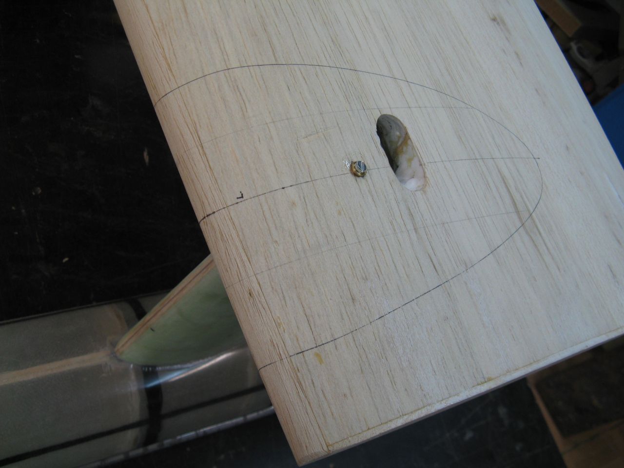

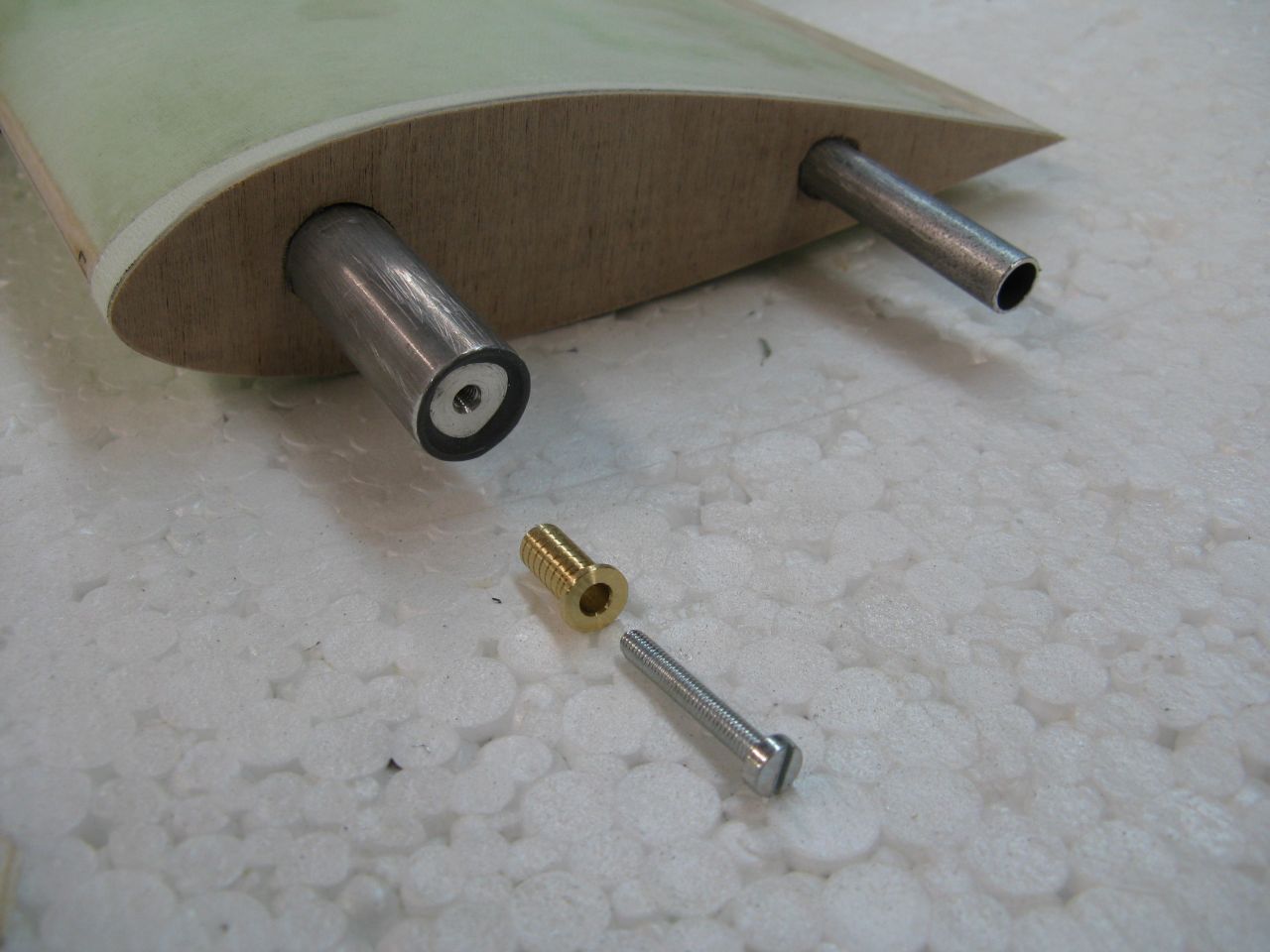

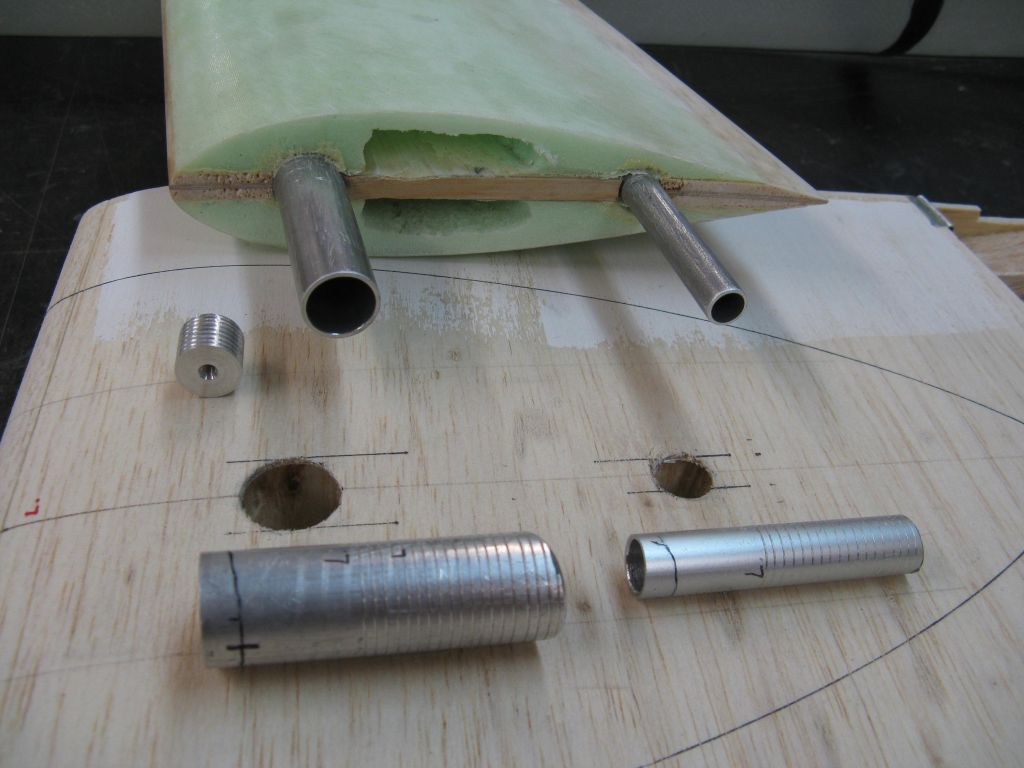

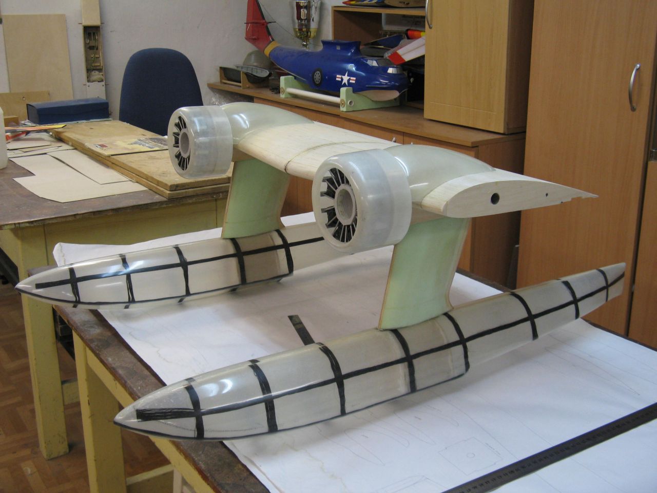

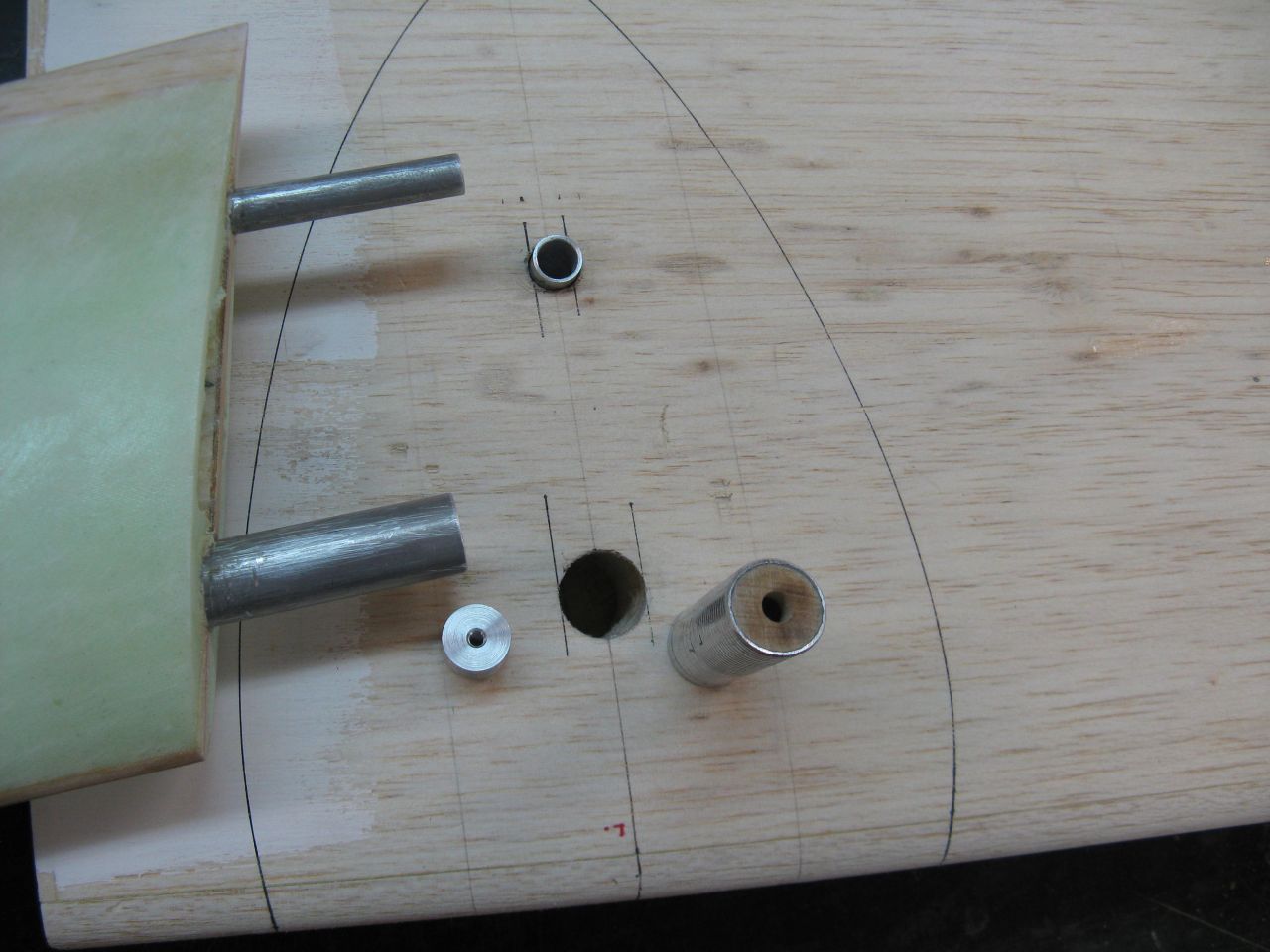

Zrobiłem mocowanie pływaków.
W skrzydła zostały wklejone rurki aluminiowe, w które wchodzą golenie . W większą rurkę pływaka wkleiłem tulejkę duralową z gwintem M3, a w skrzydła od góry - tulejkę mosiężną będącą prowadzeniem śruby mocującej pływak. Zdjęcia wszystko wyjaśniają.

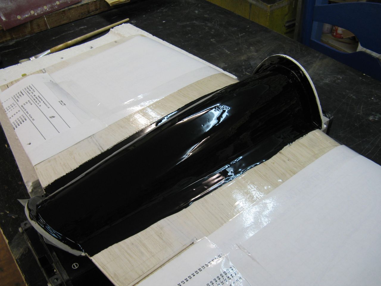

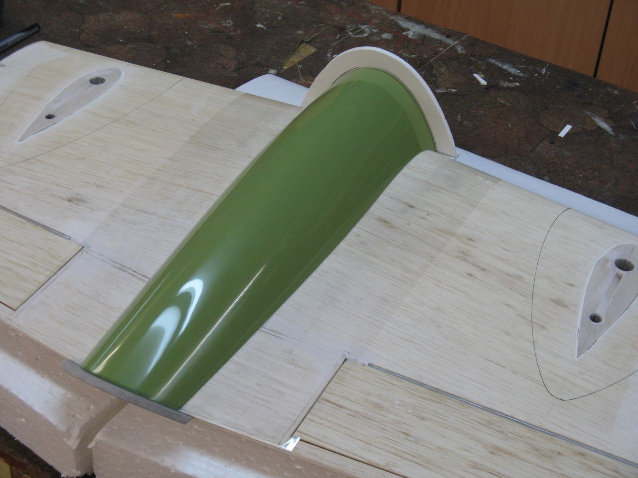

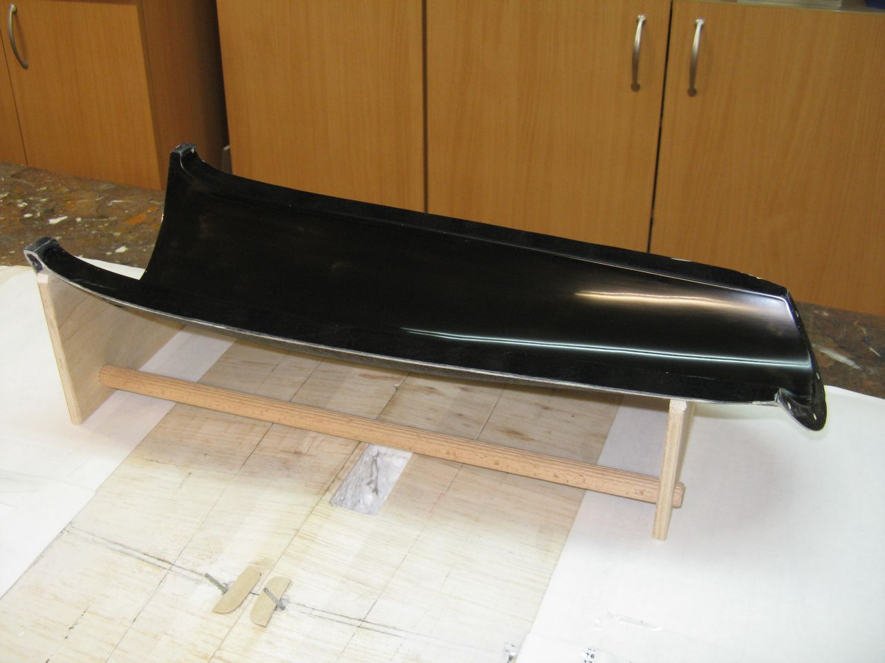

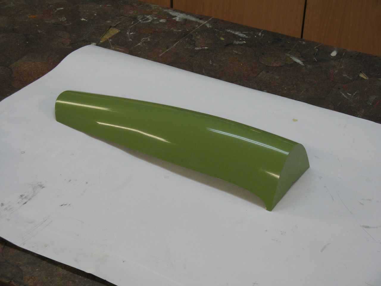

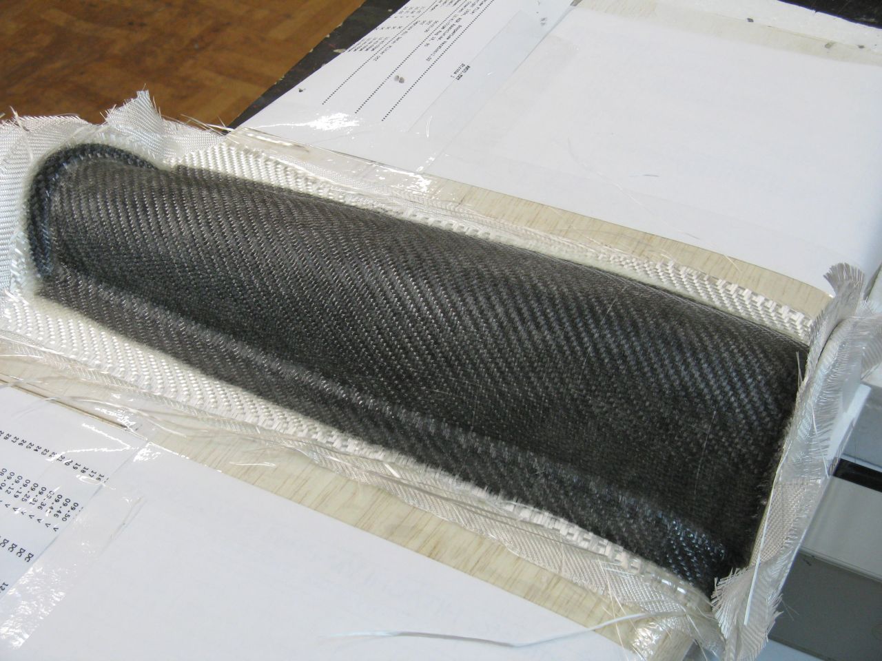

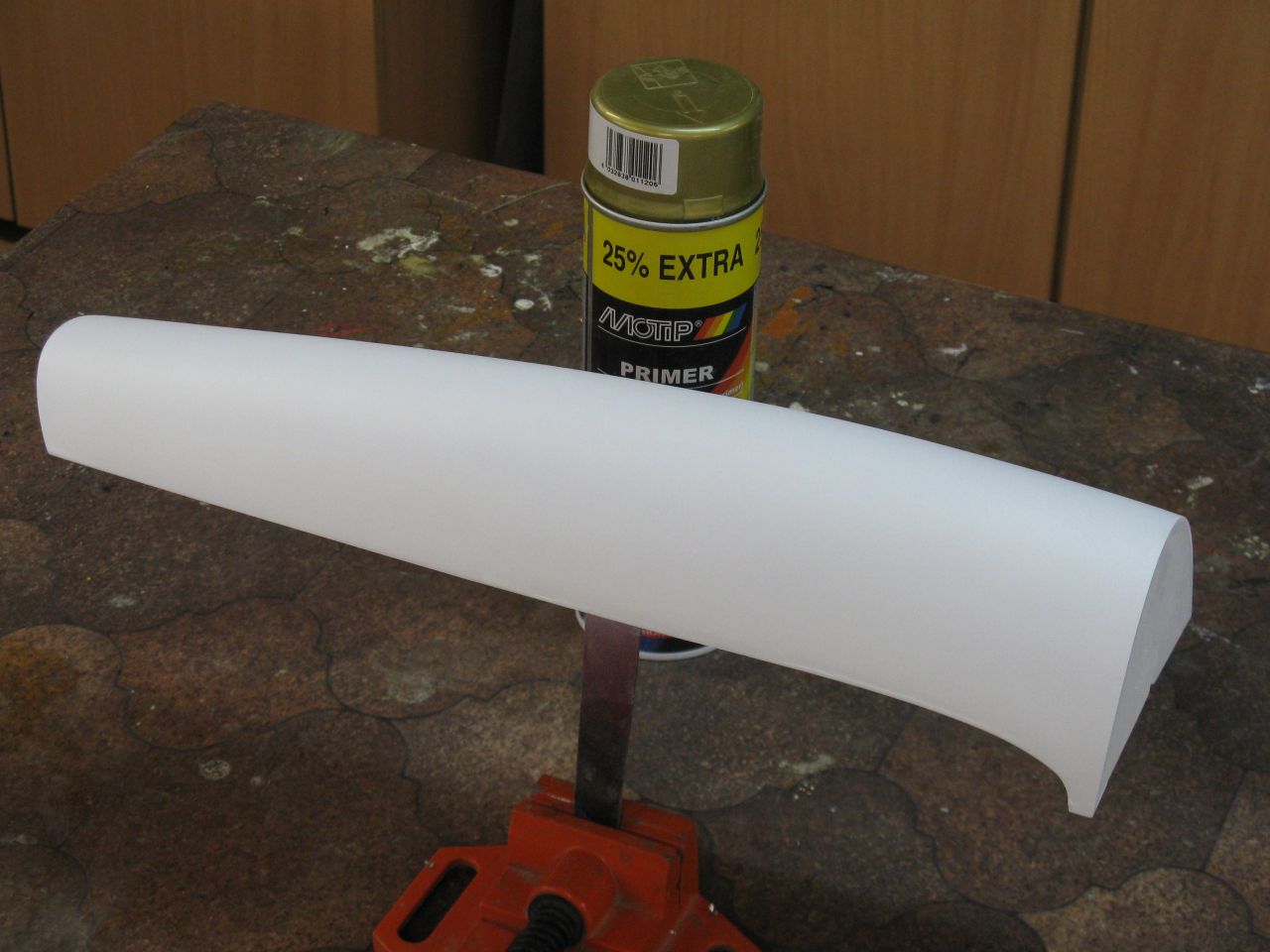

Przygotowanie do zdjęcia formy z dolnego elementu kadłuba. Kopyto (ów element) jest wykonany z balsy i styroduru, zalaminowany tkaniną szklaną 80g. celem nadania mu sztywności i odporności na wszelkie żrące substancje. Następnie zaszpachlowany akrylową szpachlą do ścian, pomalowany podkładem MOTIP i pryśnięty farbą DUPLI-COLOR w kolorze.....najtańszym ;) . Jutro zakładam formę.

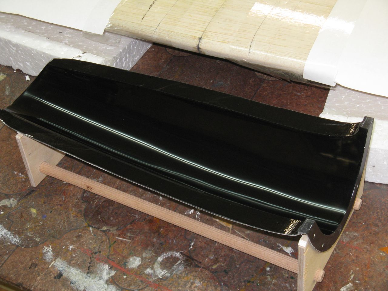

gotowa forma
