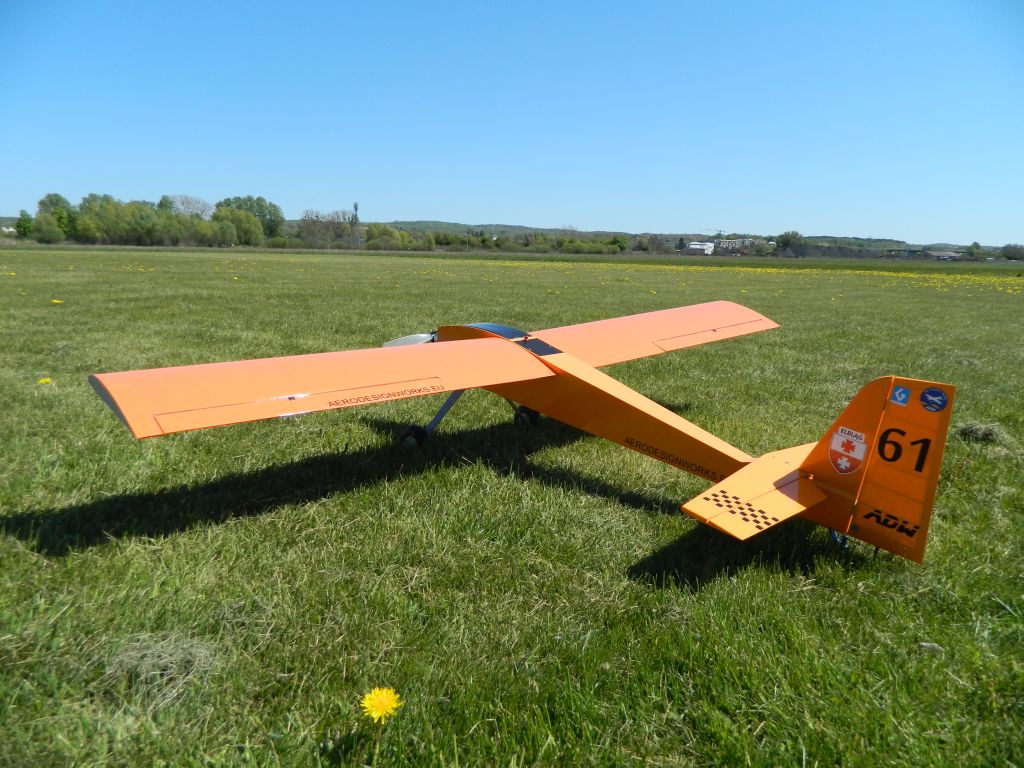

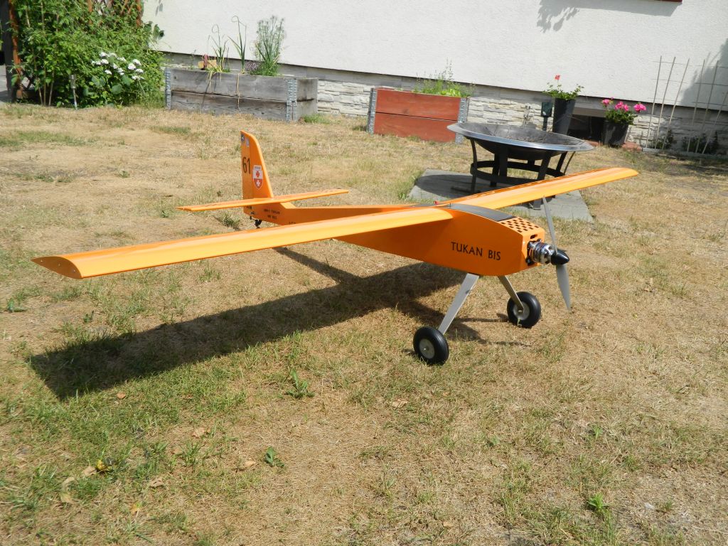

Cad to cad, wszystkie elementy naszych Tukanów są wymienne. Kwestią czasu było tylko założenie Tomka płatów do mojego i tak dzisiaj zrobiłem :P . Pomimo, że mój jest cięższy, na Clarku wyraźnie prędkości zmniejszyły się a co za tym idzie pilotaż przyjemniejszy. Lądowanie bajka, można na celność latać :D . Nic nie zmieniałem w ustawieniach, ot takie sobie projektowanie ;) i budowanie. Rysuje się już mały system model-wersja-zastosowanie. Zobaczymy co "pokaże" Ritz i robimy zestaw ;) .
Na zdjęciach Tukan przed lotami.

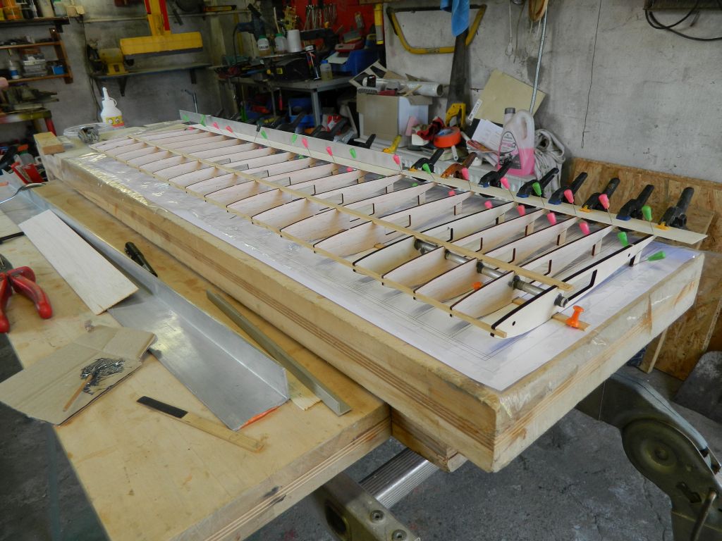

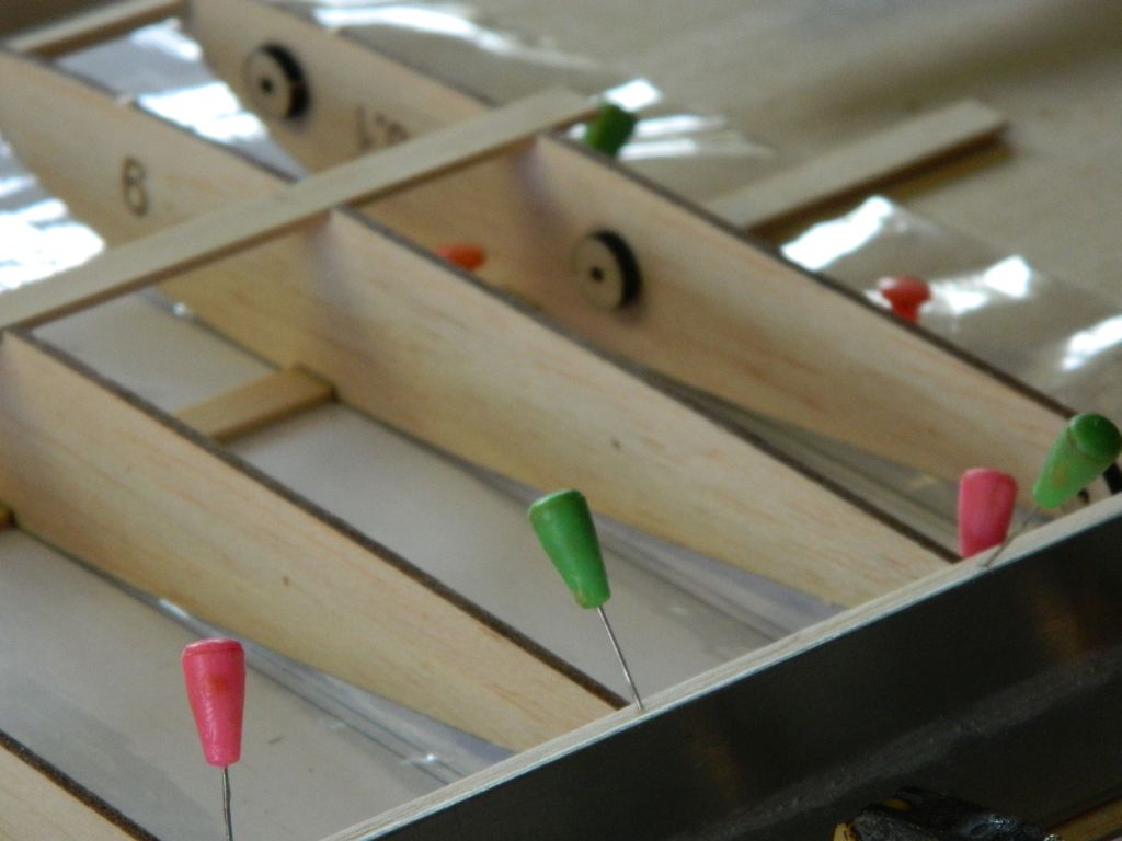

Zaczynam budowę trzeciej wersji płata dla Tukana Bis. Po analizie eksploatacyjnej dotychczasowych wersji wprowadziliśmy kilka zmian. Najważniejszą jest zmiana profilu skrzydeł na Ritz 3-30-12. Polecił nam go kolega budujący makiety. Po za tym lotka nie kończy się na końcówce płata, zostawiliśmy kilka centymetrów pełnego skrzydła, a do ostatniego żeberka będzie przykręcona płyta ze sklejki 3 mm, lekko powiększona. To ze względu na częste uszkodzenia lotki i końcówki skrzydła podczas lądowań i w transporcie. Zmniejszyliśmy też przekrój listw dźwigara na 8x2. To najważniejsze zmiany. Zasadniczo budowa wygląda tak samo jak poprzednich wersji, także następnym wpisem będzie pokazanie gotowego skrzydła, prawdopodobnie.
CDN

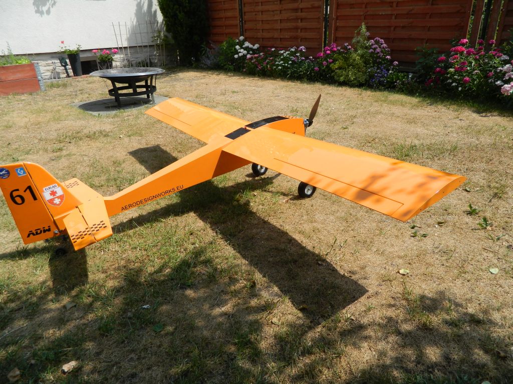

Budowa nowych skrzydeł na profilu Ritz zakończona. Dzisiaj model zostanie oblatany.
Waga poszczególnych kompletów płatów:
-profil naca 2412 560 gram
-profil Clark 590 gram
-profil Ritz 570 gram
Różnice małe, teraz zobaczymy jak Tukan lata na tym ostatnim.
Poniżej zdjęcia gotowego modelu, po podłączeniu i regulacji lotek. Uprzedzając uwagi, na skrzydłach pojawią się jakieś elementy barwne, pewnie czarne ;) , ale to później.

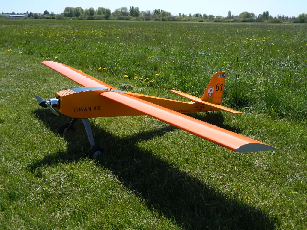

Wczoraj popołudniu oblatałem Tukana z płatami z profilem Ritz. Wrażenia? Lata podobnie do wersji z clarkiem, wyraźnie mniejsza prędkość minimalna, bardzo przyjemny pilotaż. Nieco lepiej radzi sobie z wiatrem. Model ze skrzydłami na tym profilu nie ma tendencji po zmniejszeniu prędkości do walenia się na skrzydło, Z tych powodów start i lądowanie łatwe i bezproblemowe. Można też pokręcić akrobację. Miks klapolotek wyraźnie zwiększa prędkość opadania, lądowanie łatwiej zaplanować i wydatnie skrócić. Jeżeli miałbym pokusić się o ranking wersji Tukana w kontekście łatwości i przyjemności pilotażu to na pierwszym miejscu jest wersja z profilem Clark, prawie ex aequo z profilem Ritz, i zdecydowanie najmniej przyjemny wręcz wredny ;) profil naca2412.
Lotki napędzane serwami Dualsky AS82mg.
Jest co testować i próbować. Myślę, że niebawem opracujemy i zaczniemy budowę wersji , powiedzmy "seryjnej" ;) z myślą o zestawie.
