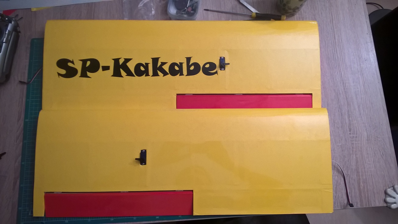

A wracając do tematu, drugie skrzydło gotowe - orczyki, popychacze i wyważamy model.
WP_20170621_21_33_38_Pro.jpg [ 269.5 KiB | Przeglądany 14506 razy ]

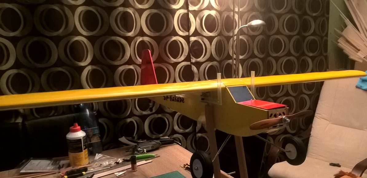

Post: 23 cze 2017, o 21:43
Gotowe, trenerek czeka na oblot.
WP_20170623_21_31_51_Pro.jpg [ 272.81 KiB | Przeglądany 14479 razy ]

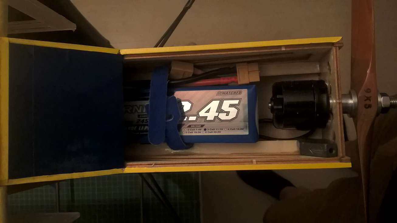

Waga do lotu: 1514 gram
Środek ciężkości wg. obliczeń jest w zakresie 71,6-90,8mm od krawędzi natarcia.
Ja typowo wybrałem środek tego zakresu czyli 80mm - wyważenie poprzez pakiet 3S 2,45 Ah oraz 60g ołowiu.
WP_20170623_21_32_03_Pro.jpg [ 243.91 KiB | Przeglądany 14479 razy ]

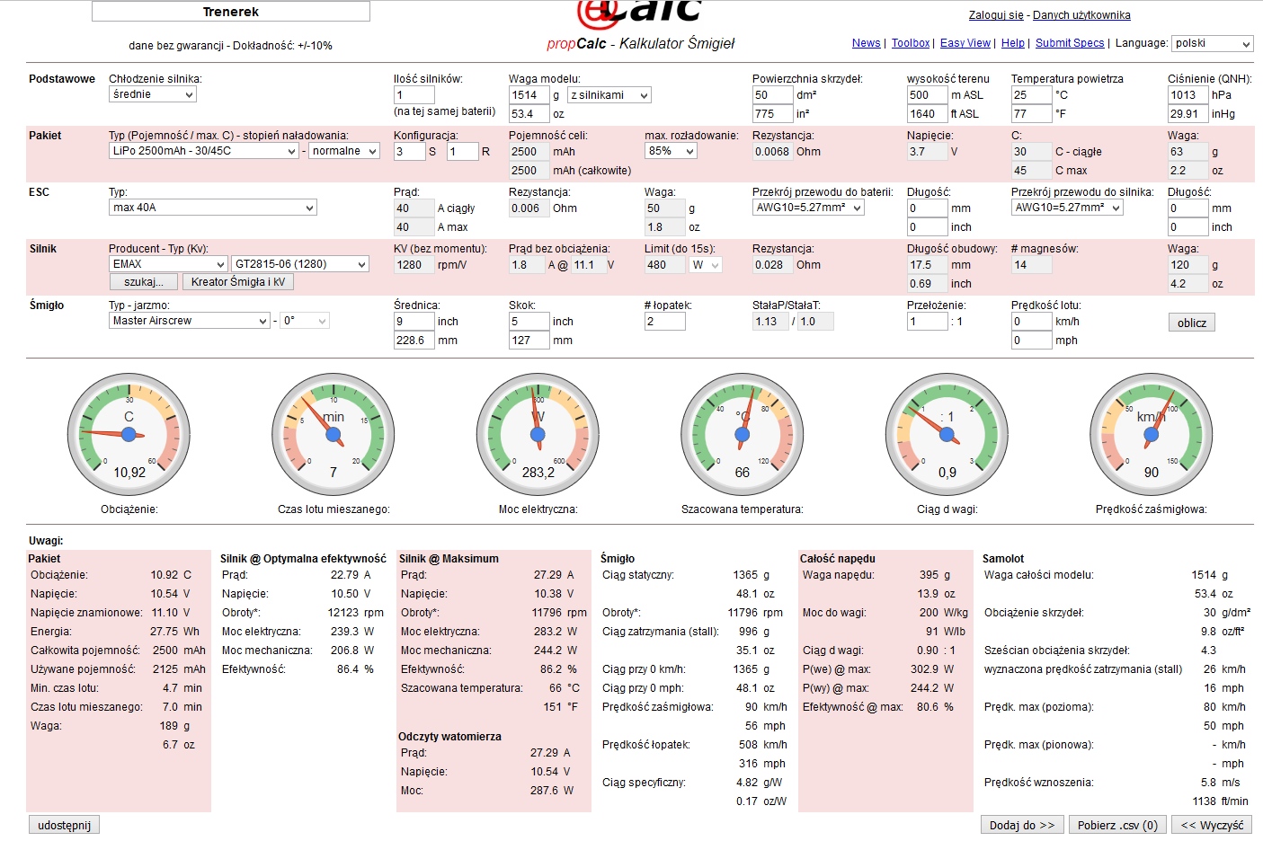

Napęd daje 1:1 na pełnym pakiecie, potem 0,9:1 - będzie latać ;) :lol:
ecalc.png [ 154 KiB | Przeglądany 14479 razy ]

Widzę że ołów dołożyłeś obok silnika czyli trzeba by było wydłużyć trochę mordkę aby spokojnie wyważać samym pakietem ;)
Tomasz ile waży silnik?
Rysując ten model zakładałem taki silnik:
https://hobbyking.com/en_us/turnigy-aer ... motor.html
Pozdrawiam - Krzysztof
Ostatnio zmieniony 24 cze 2017, o 09:49 przez kakabe, łącznie zmieniany 1 raz
Post: 24 cze 2017, o 09:43
Silniczek waży 120gram.
Post: 24 cze 2017, o 09:51
Posty: 177
Lokalizacja: Olsztyn
Czyli w ramach zakładanej wagi :)
W takim razie trzeba trochę wydłużyć mordkę do jednej długości cięciwy skrzydła :)

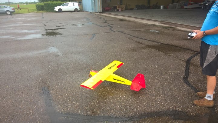

Post: 8 lip 2017, o 16:41
Dziś pogoda kiepska, cały czas padał deszcz. Wybrałem się rano do modelarni, wraz z milo zrobiliśmy trochę porządków.
Przygotowałem też finalnie trenerka do oblotu - przede wszystkim sprawdziłem czy wszystkie śruby są dokręcone :lol:
Potem zrobiliśmy próby kołowania w hangarze - po poprawie zbieżności model zaczął jechać prosto :D
Nastąpiła przerwa w deszczu bez chwili zastanowienia ruszyliśmy na pas.
Oblotu dokonał tradycyjnie milo.
Pierwszy lot:
Zmniejszyłem wychylenia SW i drugi start.
Potem start z asfaltu
WP_20170708_12_56_32_Pro.jpg [ 518.49 KiB | Przeglądany 14313 razy ]

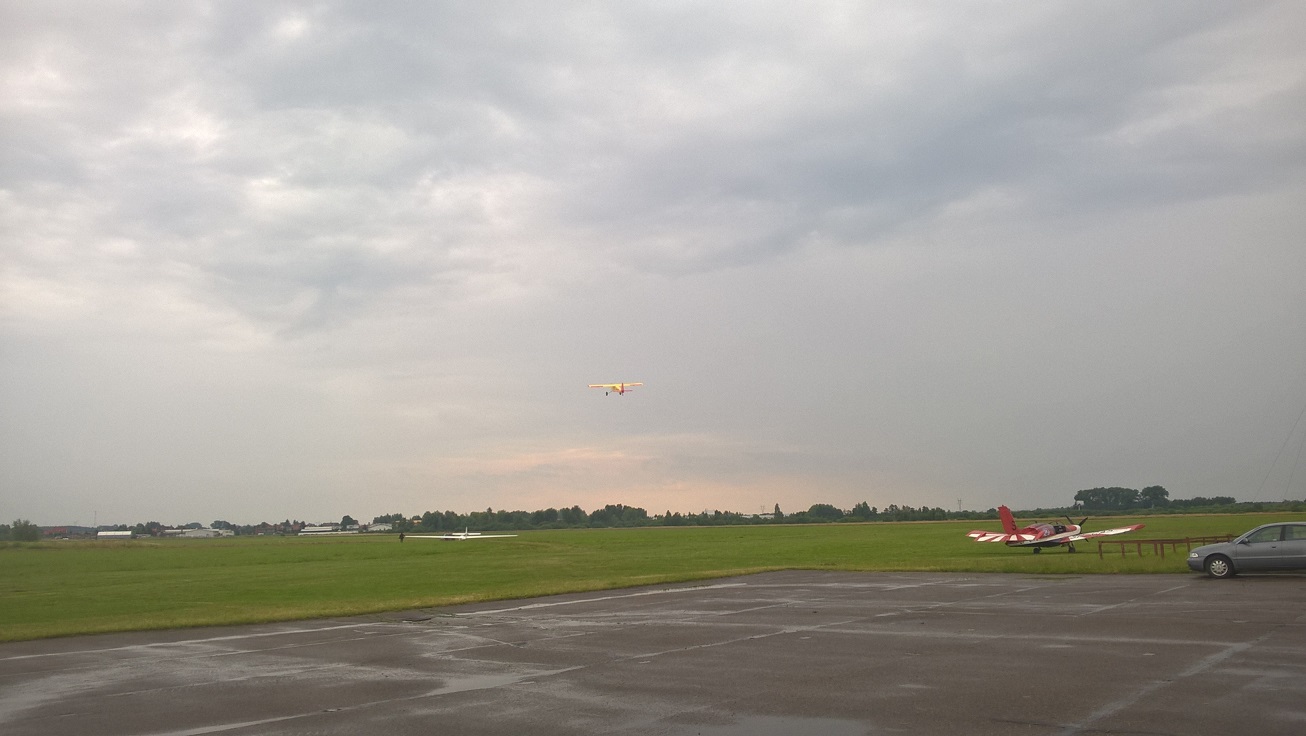

Model momentalnie się oderwał i poszedł prosto przed siebie.
WP_20170708_12_56_37_Pro.jpg [ 246.71 KiB | Przeglądany 14313 razy ]
Lataliśmy chwilę, silnik pracował około 8 minut, potem odezwał się buzzer - i zaczął znów padać deszcz.
Kółka sprawdziły się idealnie, zero problemów ze startem, choć zauważanie dłuższy rozbieg na trawie w porównaniu z asfaltem.
Skrzydło oraz statecznik są zaklinowane na 0 stopni, model ładnie szybuje z lekko zaciągniętym SW - tak ustawiony trym bardzo dobrze działa.
Model leci prosto na 50% gazu, na pełnym gazie żwawe wznoszenie.
Silnik mimo ciągłej pracy zimny, pakiet letni - chłodzenie jest bardzo dobre.
O wrażeniach z lotu, mam nadzieję, że napisze milo :)
