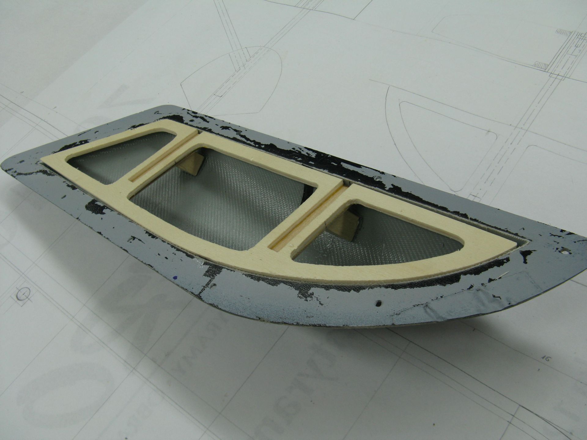

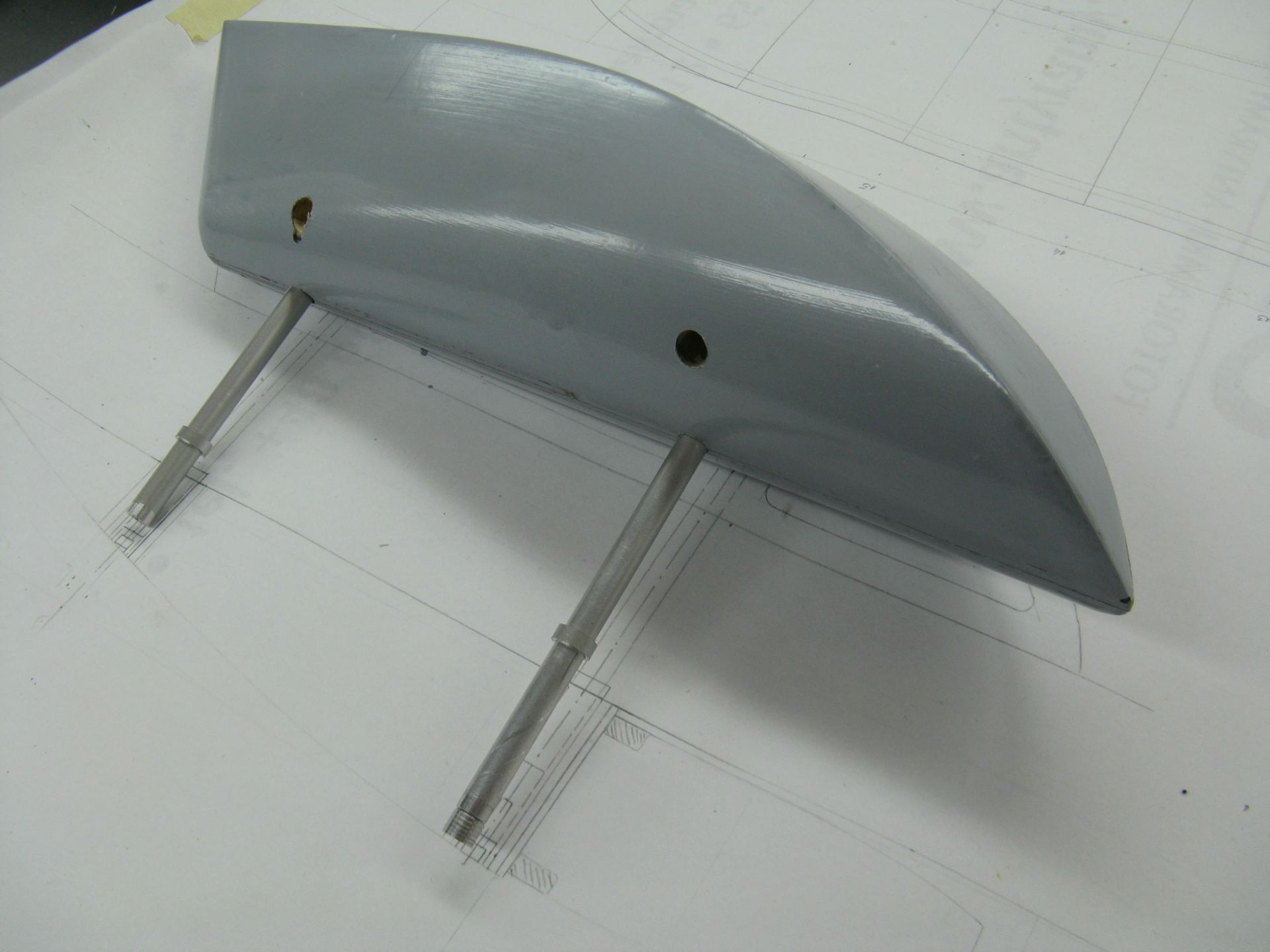

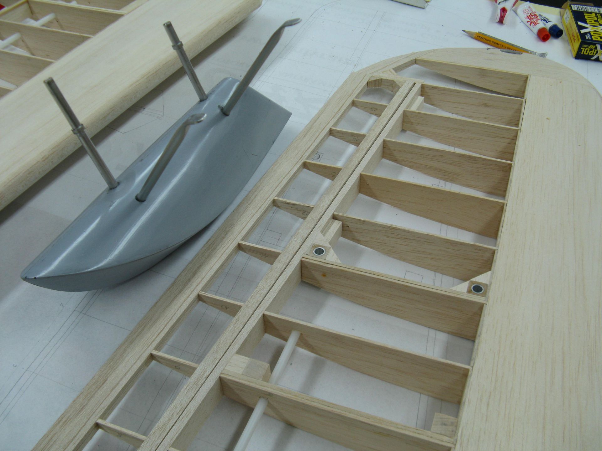

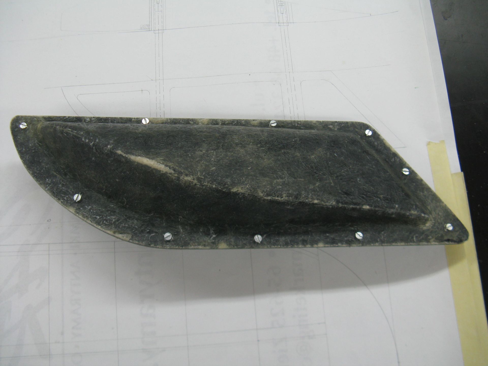

Ciąg dalszy prac nad pływakami. Forma pryśnięta podkładem akrylowym zamiast żelkotu i na to dwie warstwy tkaniny 110g oraz rowing węglowy dla usztywnienia. W każdą połówkę formy wklejona kształtka sklejkowa i zamknięta forma na szpachlówkę epoksydową.
IMG_0719.jpg [ 233.1 KiB | Przeglądany 11547 razy ]
IMG_0720.jpg [ 152.41 KiB | Przeglądany 11547 razy ]
IMG_0721.jpg [ 211.82 KiB | Przeglądany 11547 razy ]
IMG_0722.jpg [ 191.9 KiB | Przeglądany 11547 razy ]

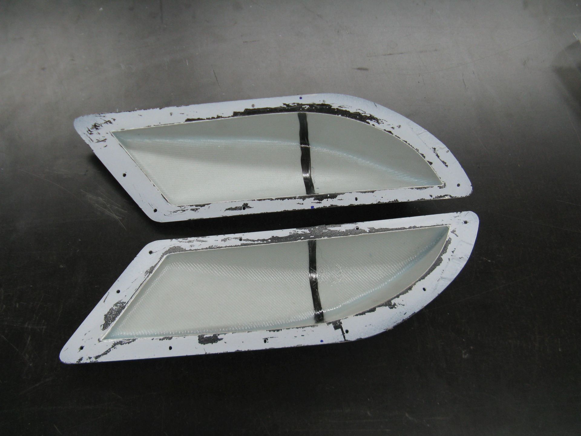

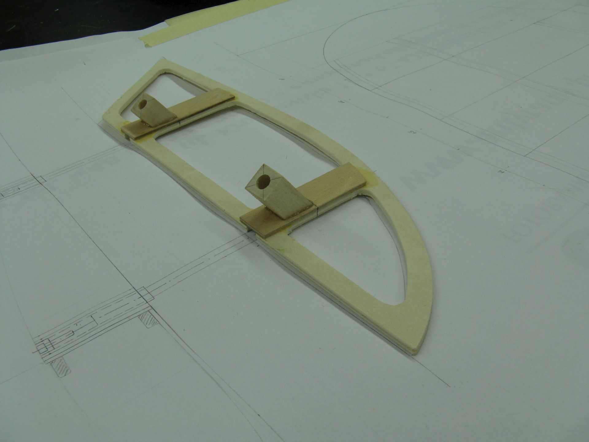

Pływaki - część dalsza
IMG_0723.jpg [ 153.04 KiB | Przeglądany 11518 razy ]
IMG_0724.jpg [ 266.93 KiB | Przeglądany 11518 razy ]
IMG_0725.jpg [ 193.24 KiB | Przeglądany 11518 razy ]
IMG_0726.jpg [ 243.82 KiB | Przeglądany 11518 razy ]

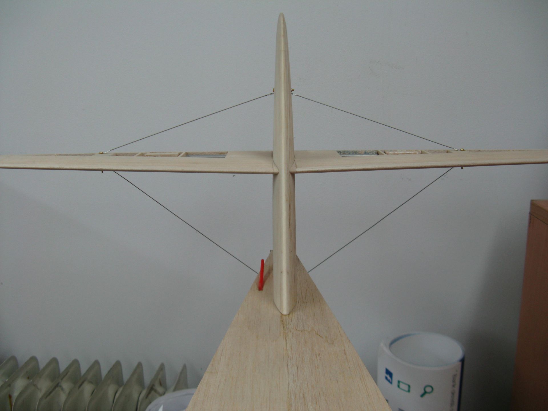

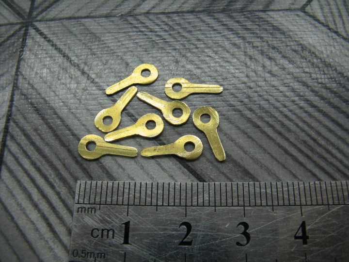

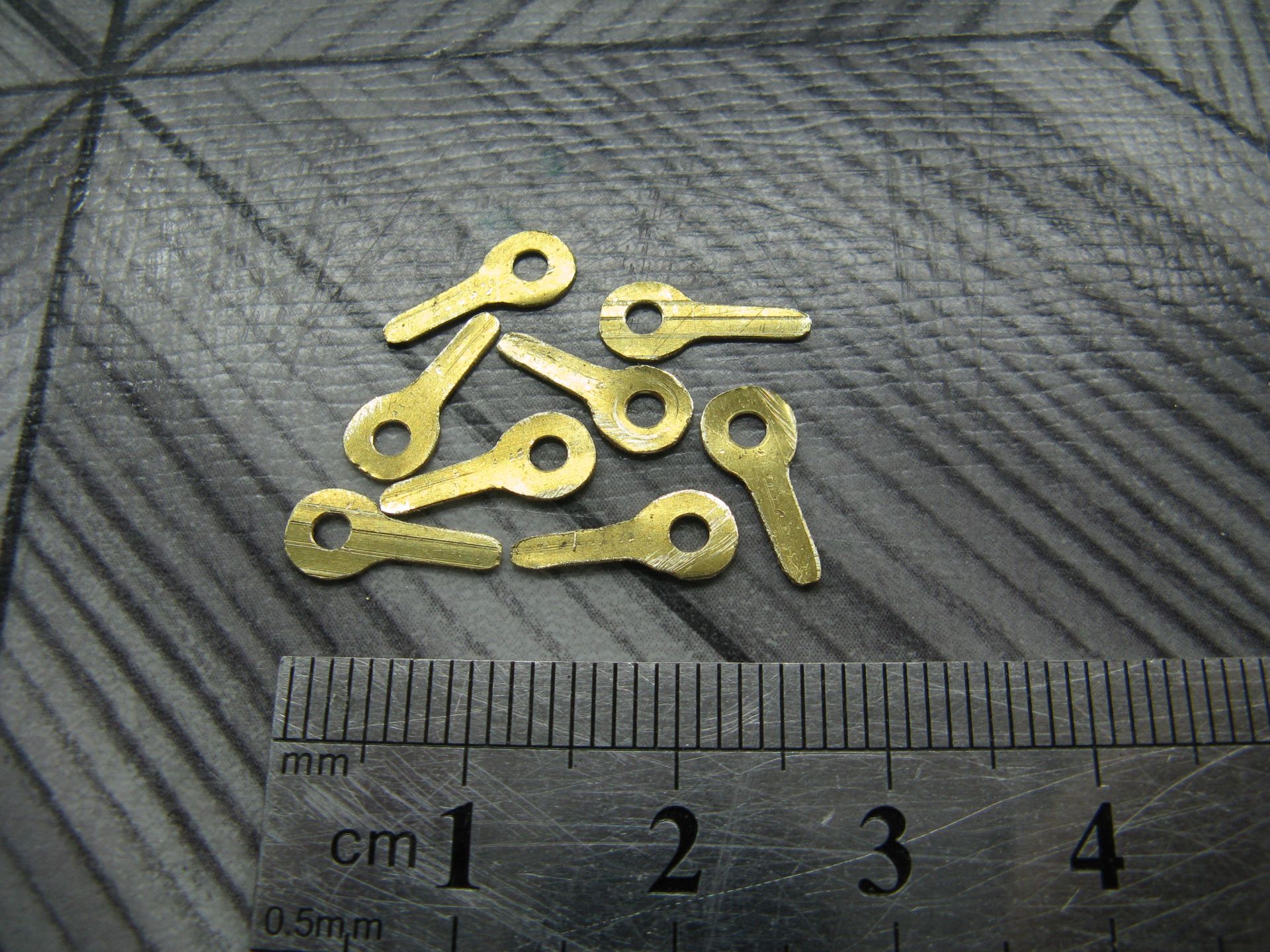

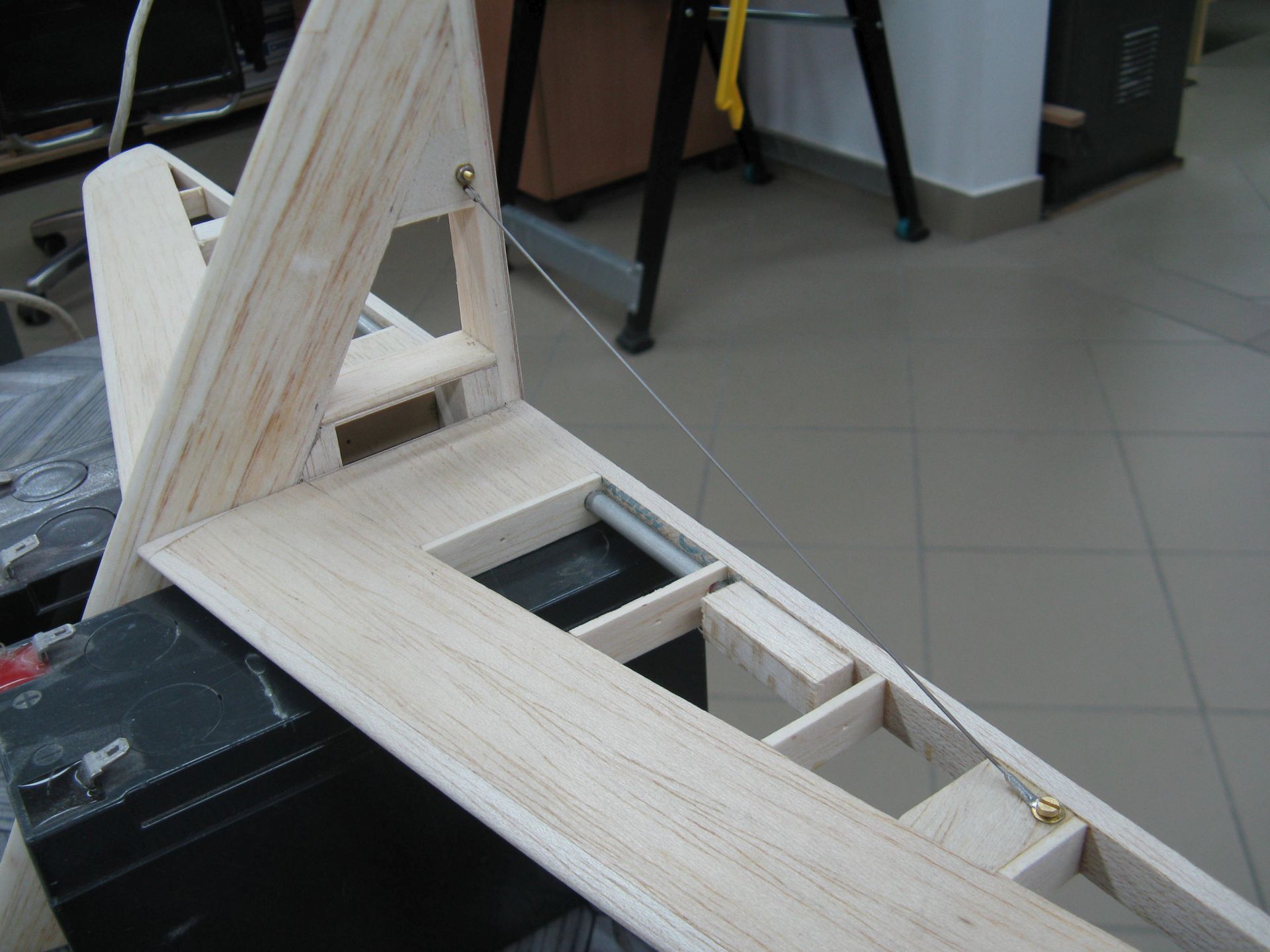

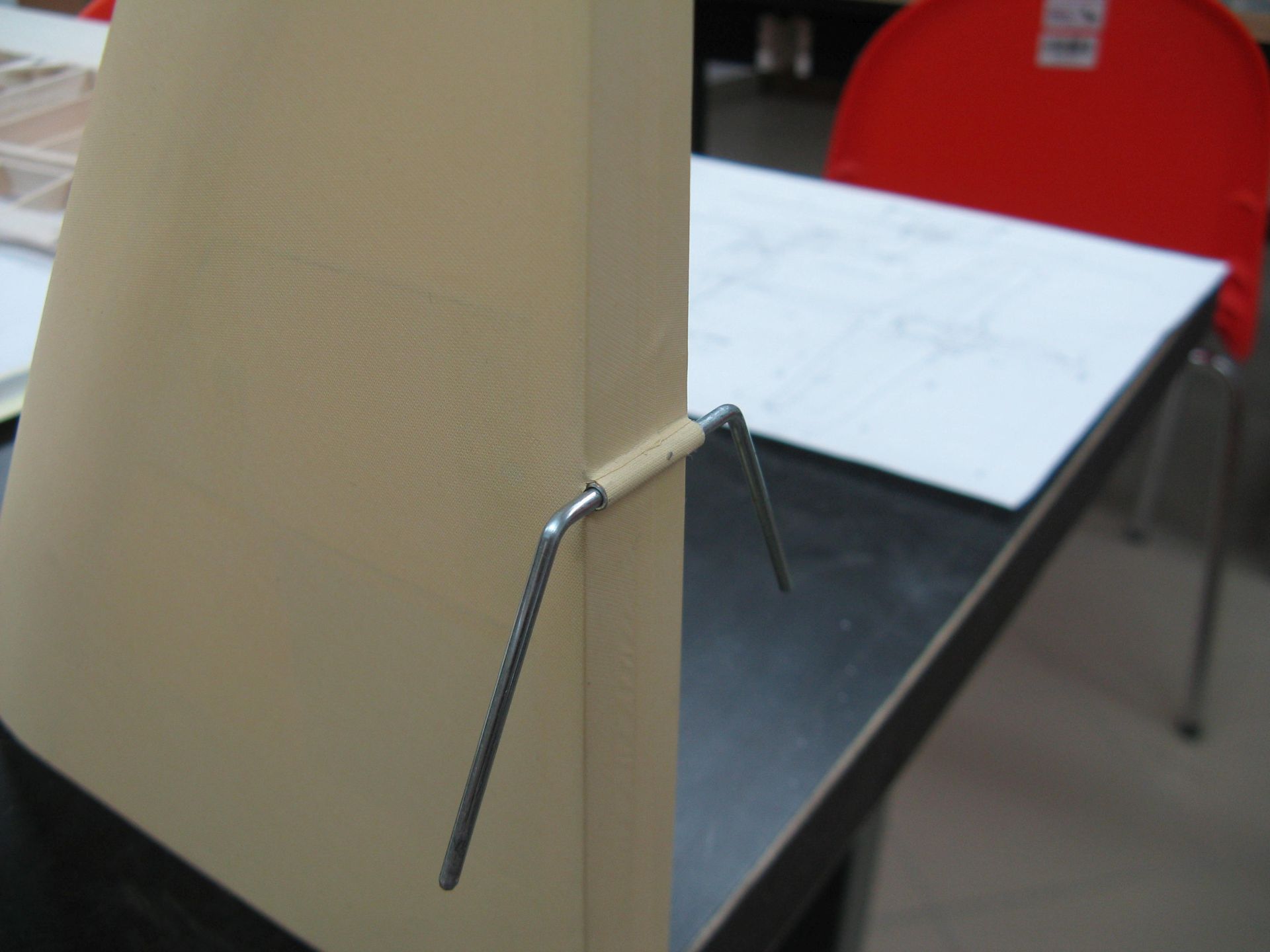

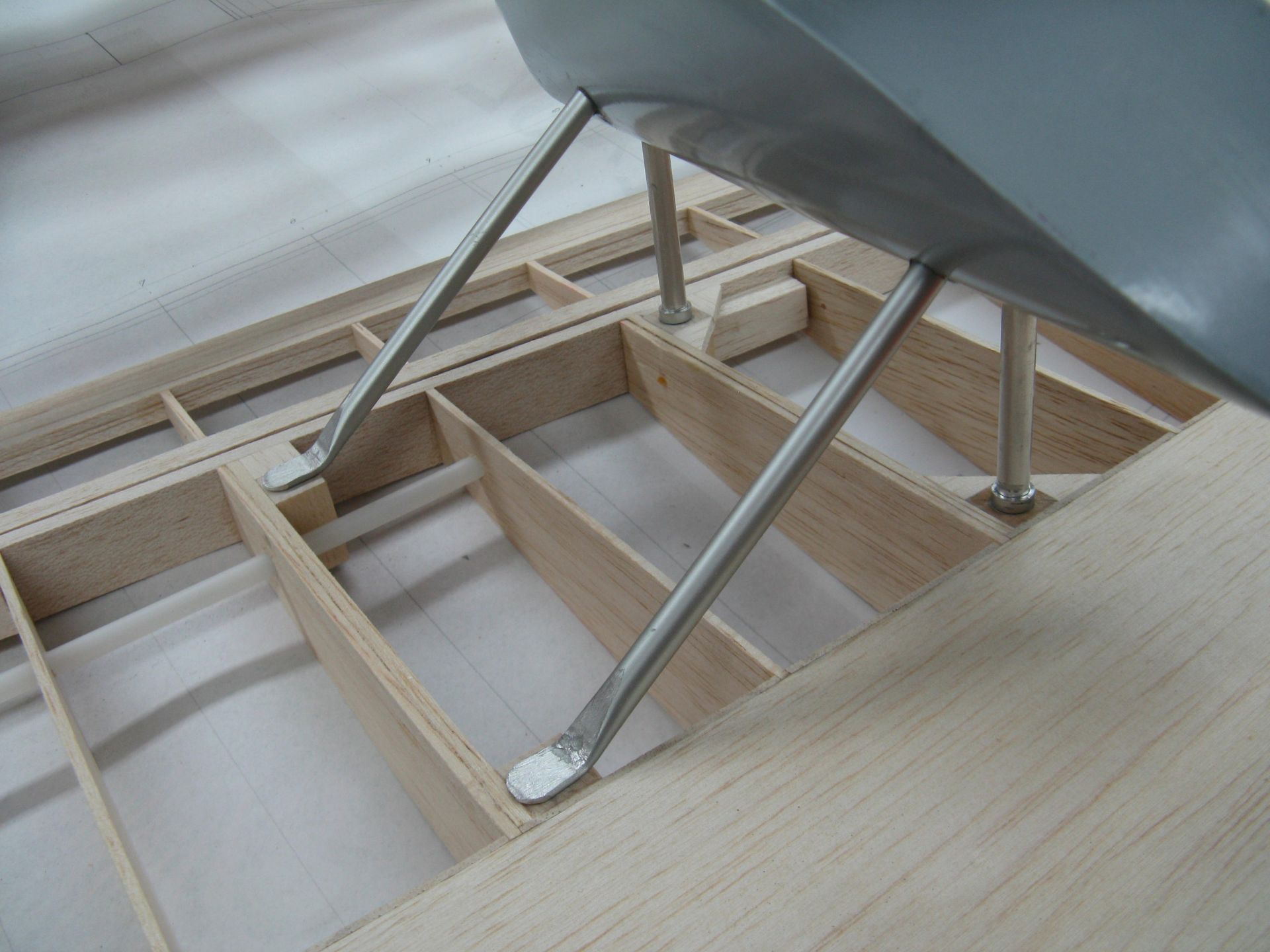

Z mosiężnej blaszki i starych strun gitarowych zrobiłem odciągi usterzenia.
IMG_0727.jpg [ 483.11 KiB | Przeglądany 11462 razy ]
IMG_0728.jpg [ 245.65 KiB | Przeglądany 11462 razy ]
IMG_0729.jpg [ 149.65 KiB | Przeglądany 11462 razy ]

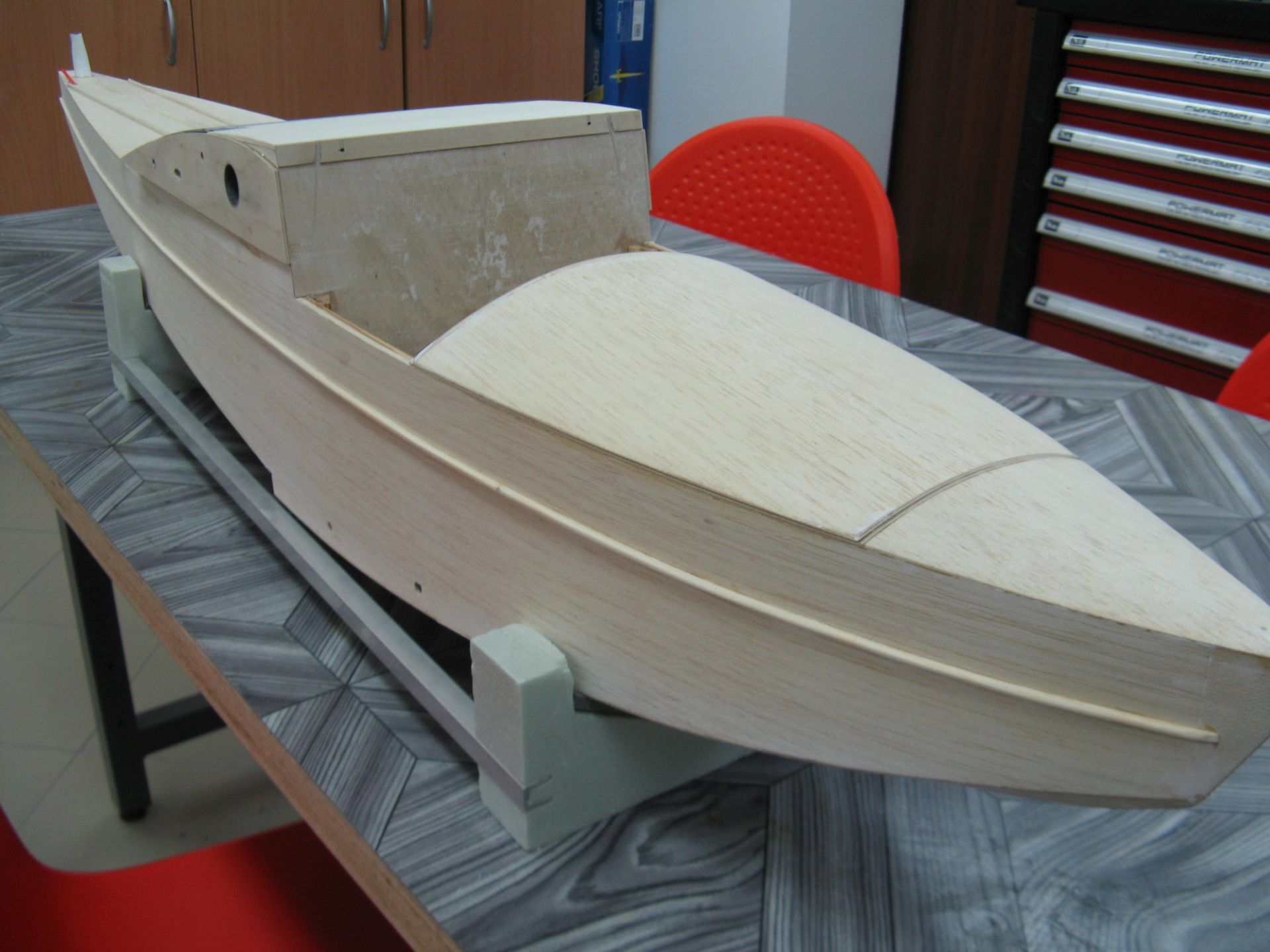

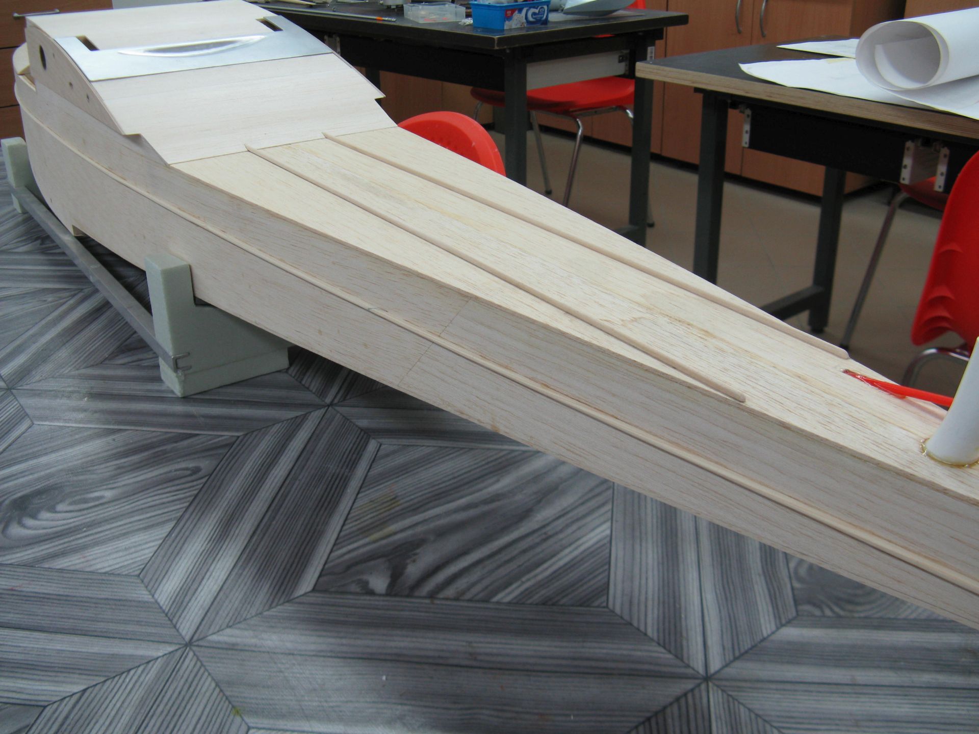

Ciąg dalszy prac nad modelem. Wkleiłem listwy będące imitacją łączenia blach na kadłubie.

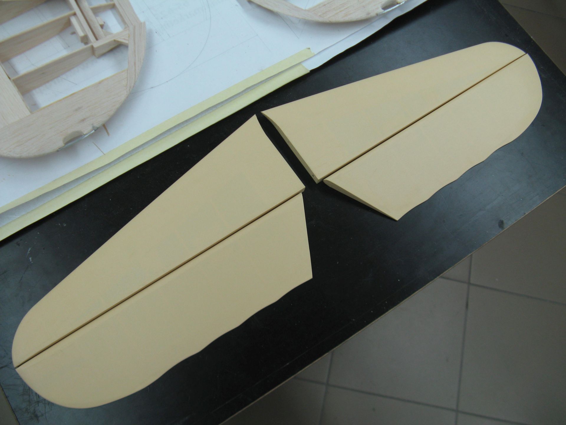

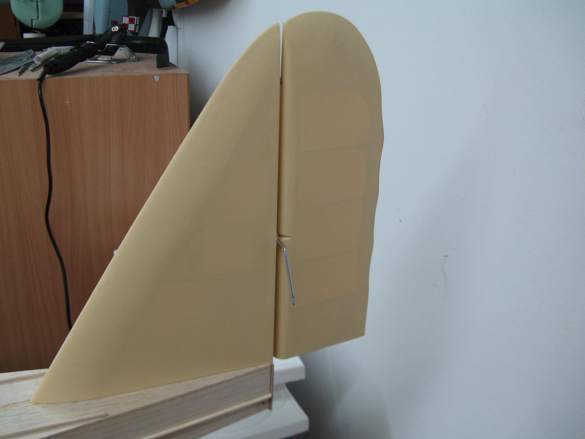

Solartex linen na usterzeniu.

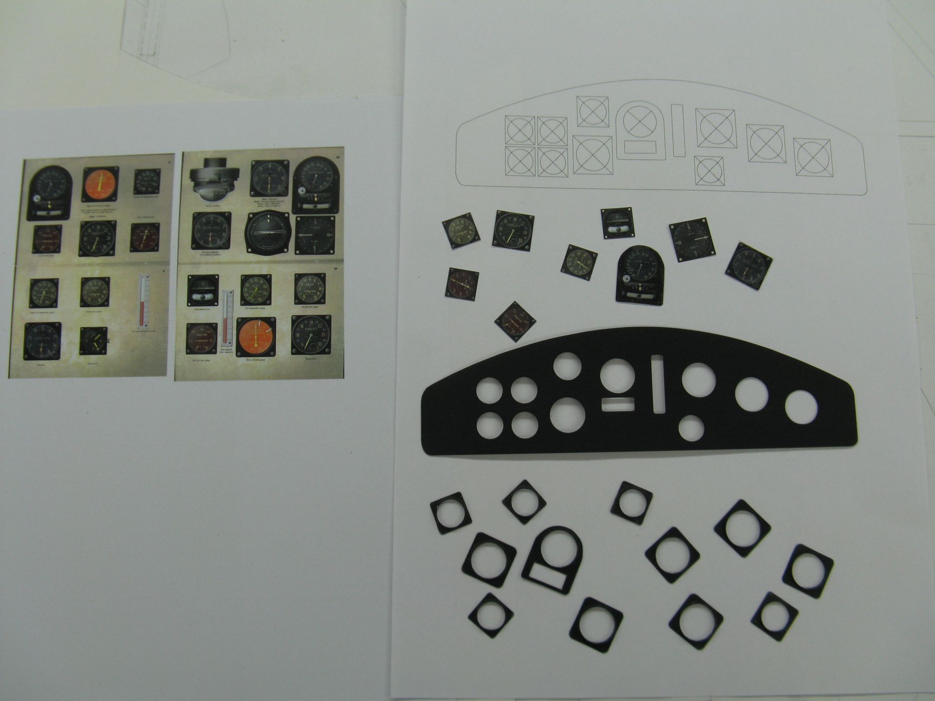

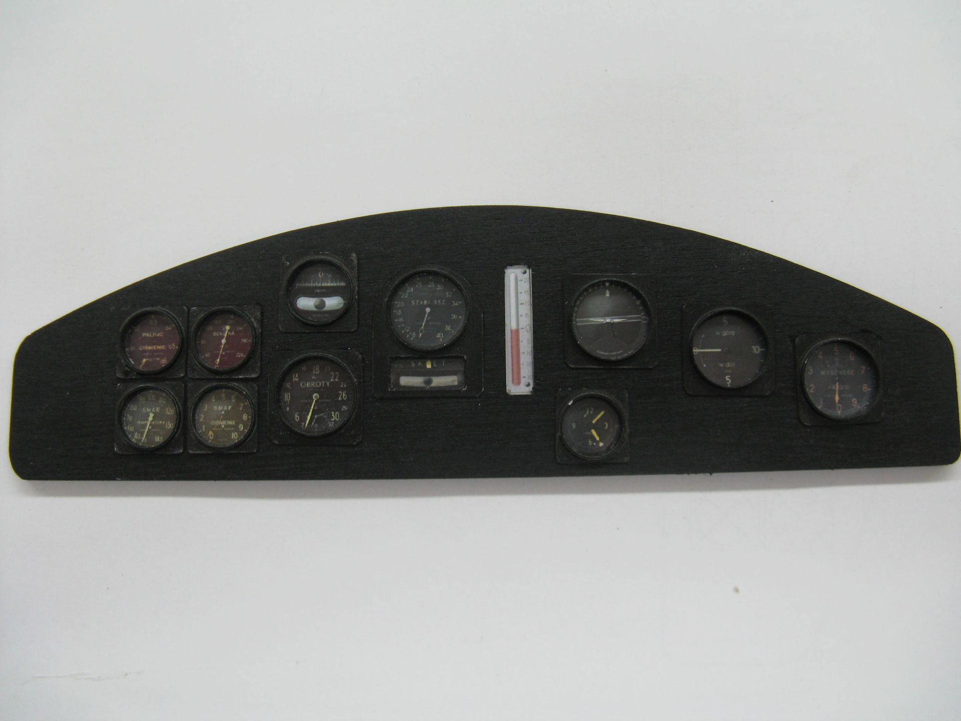

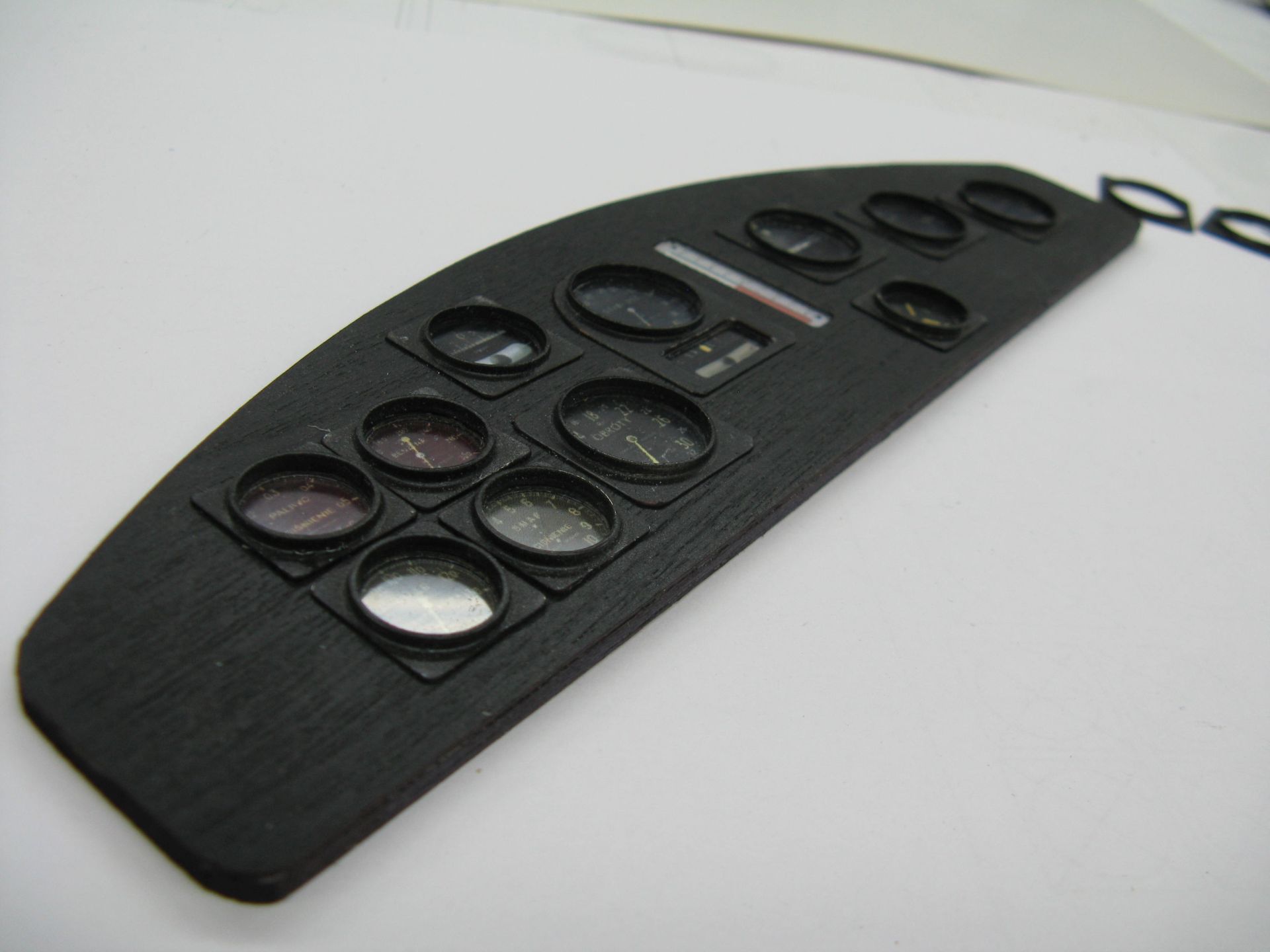

Zrobiłem tablicę przyrządów opierając się na przyrządach z PZL P-11C. W końcu to ten sam konstruktor i zakłady. Oczywiście jej wygląd jest całkowicie domniemany, jako że nie istnieją zdjęcia oryginału.

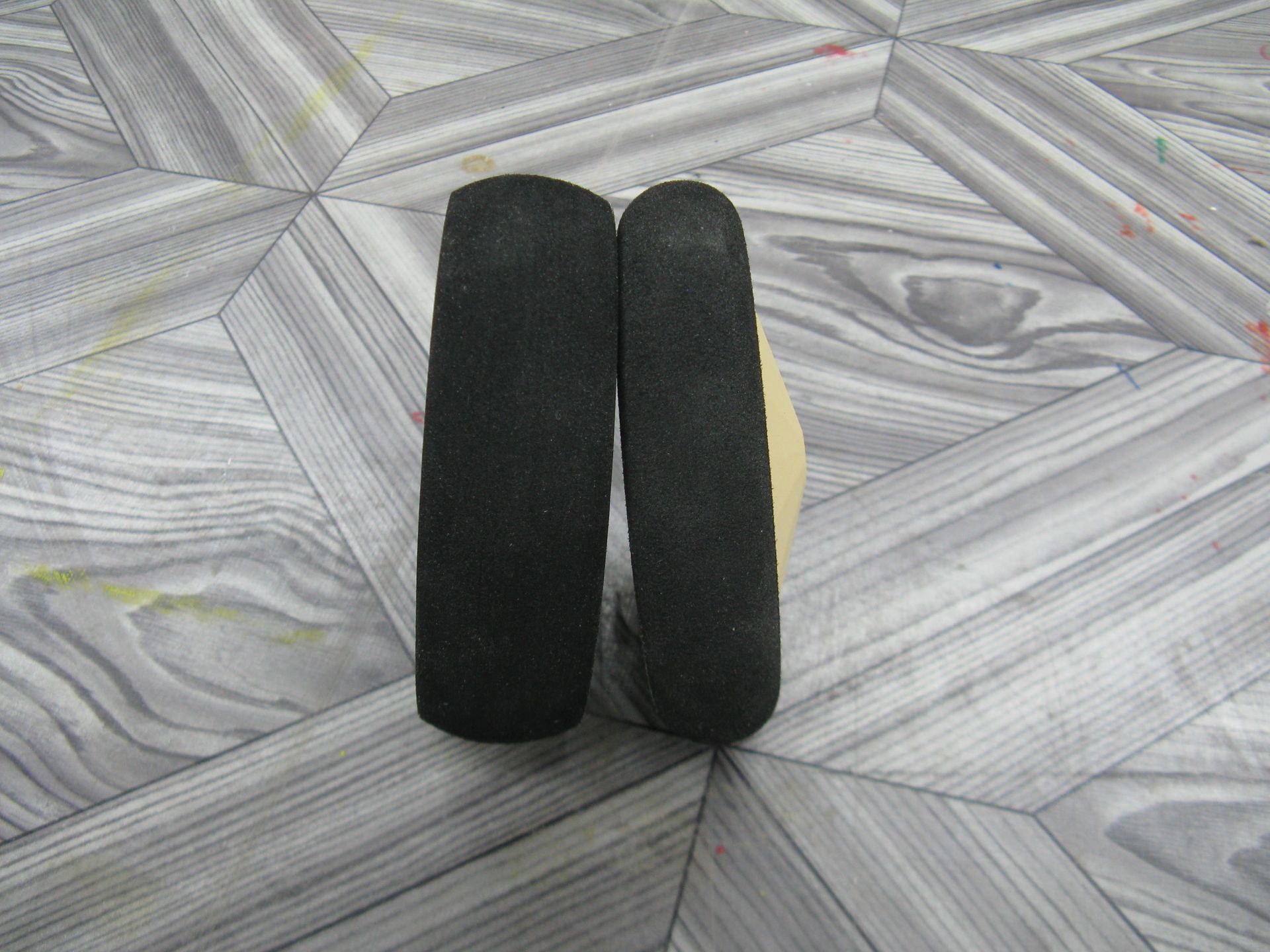

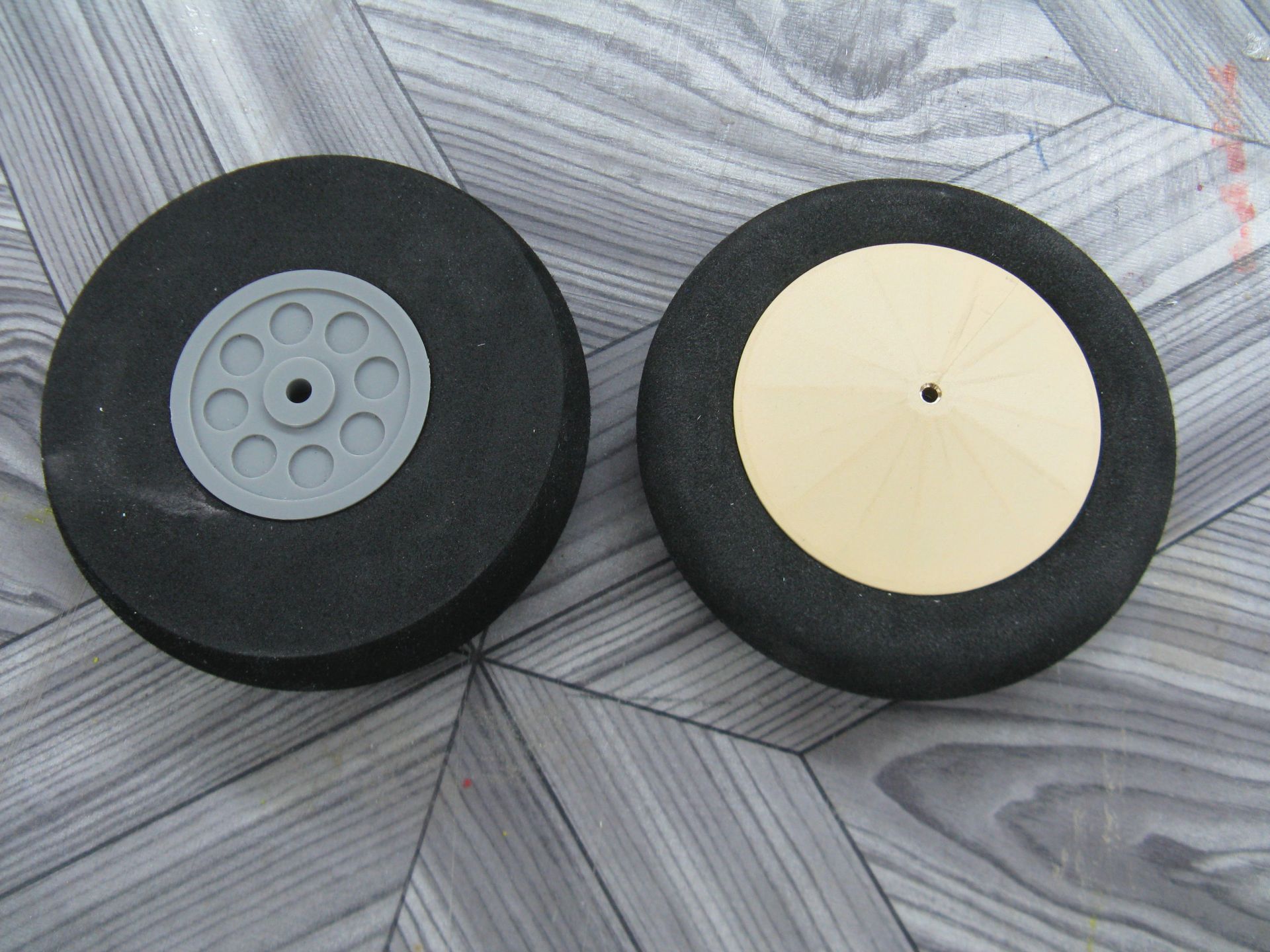

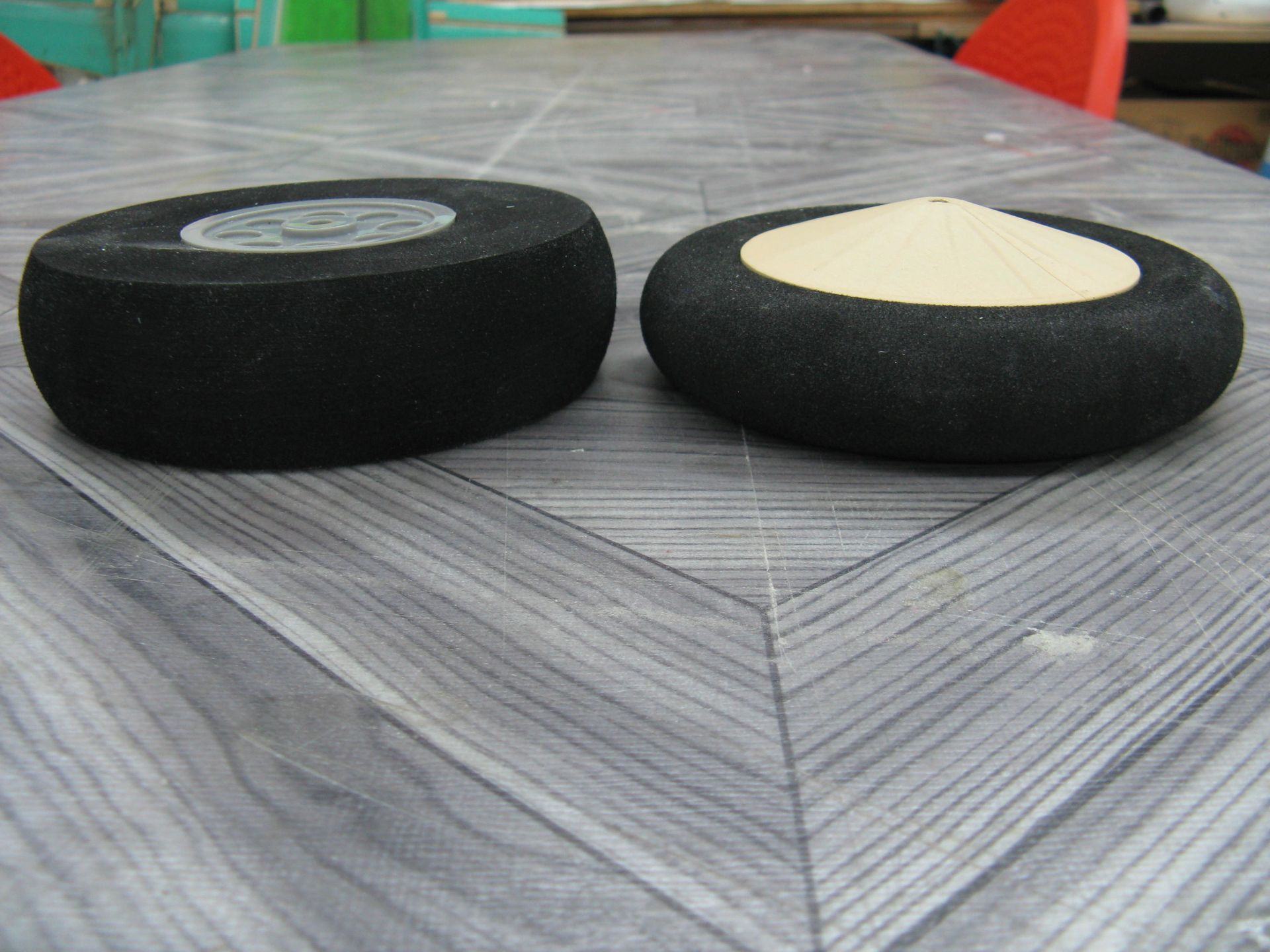

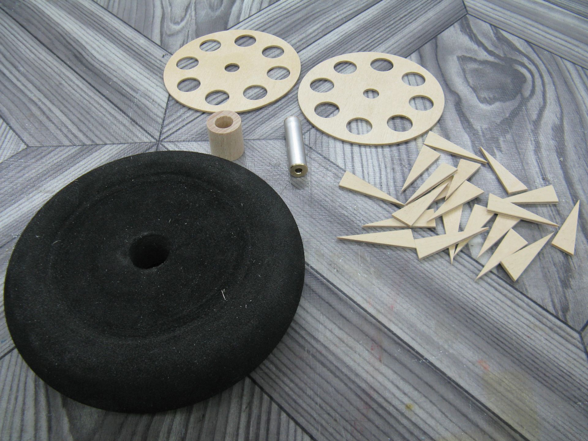

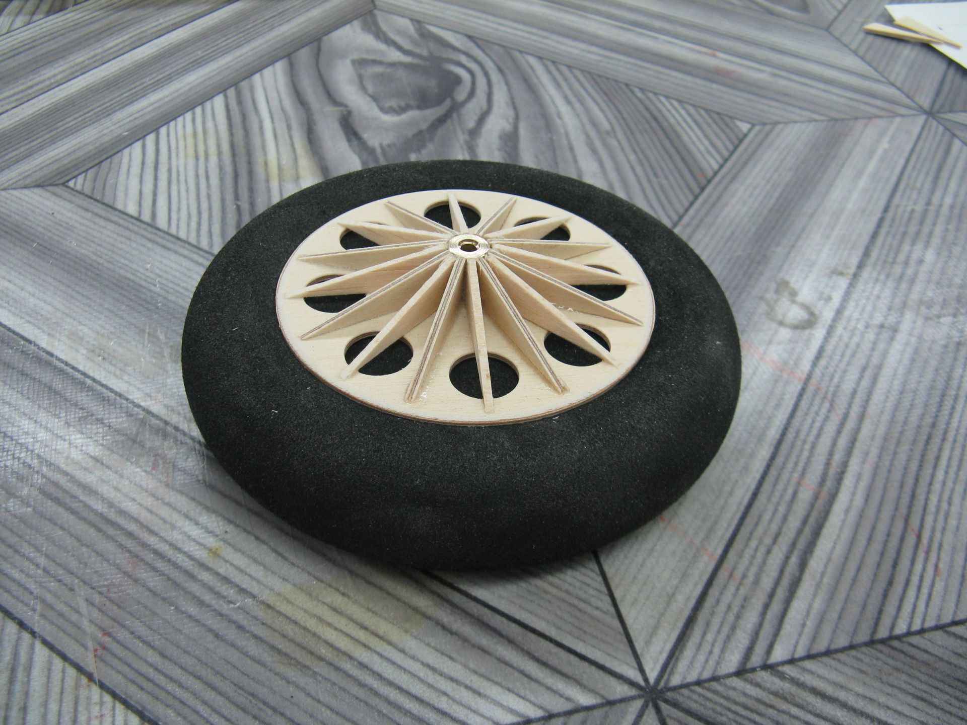

PZL-12 miał koła od PZL P-1, więc należało je wykonać. Za materiał wyjściowy posłużyły lekkie kółka za niewielkie pieniądze. Efekt końcowy jest zadowalający, zwłaszcza że koła po przeróbce wyszły lżejsze niż kupne. :D
029.jpg [ 411.55 KiB | Przeglądany 11178 razy ]
030.jpg [ 361.85 KiB | Przeglądany 11178 razy ]
031.jpg [ 357.01 KiB | Przeglądany 11178 razy ]
032.jpg [ 320.85 KiB | Przeglądany 11178 razy ]
033.jpg [ 298.52 KiB | Przeglądany 11178 razy ]

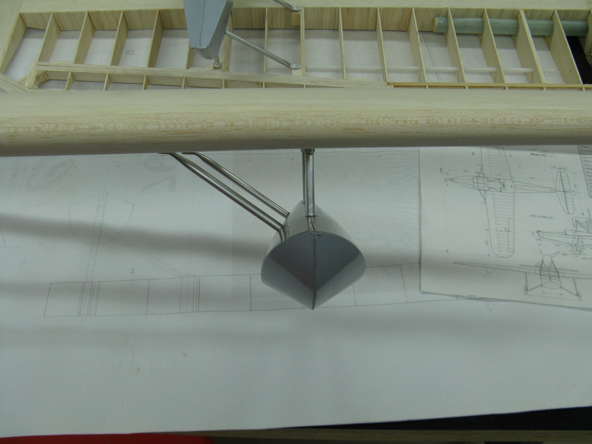

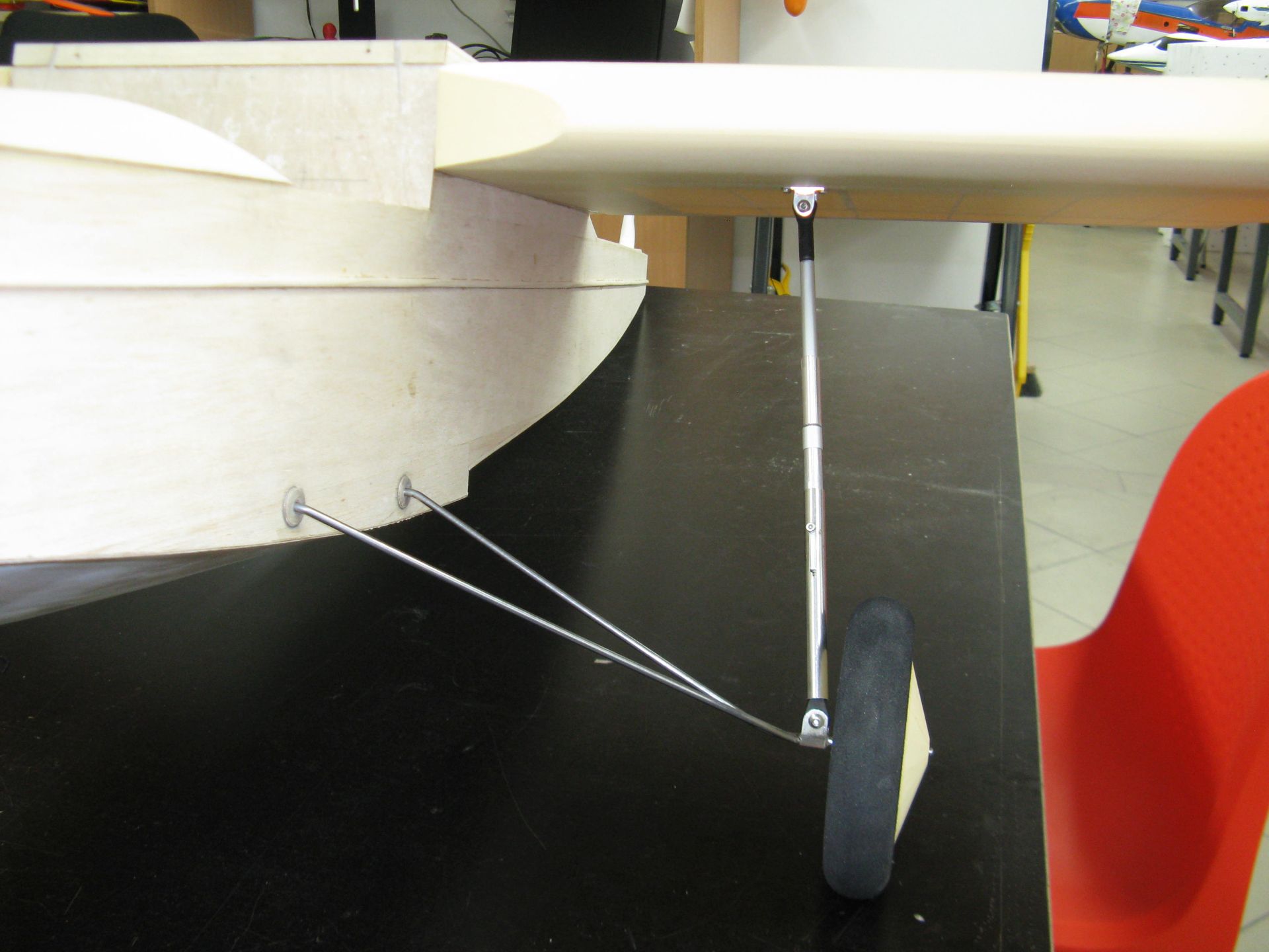

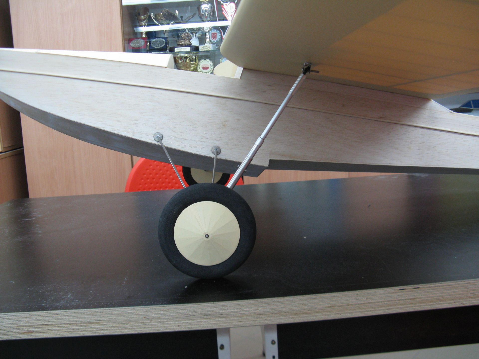

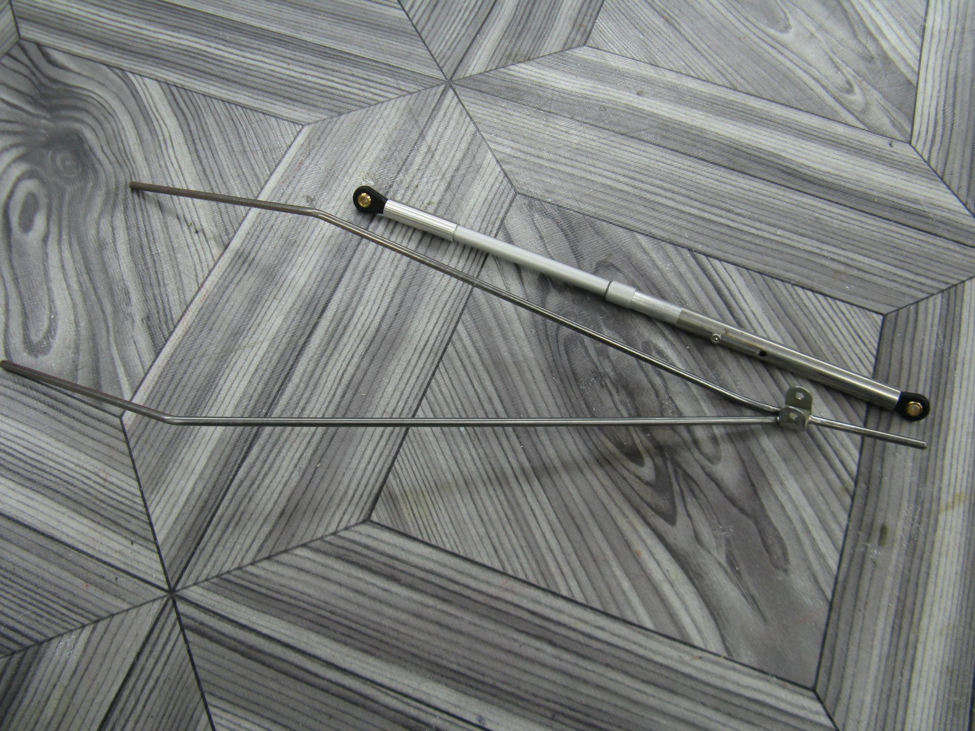

Druciarnia czyli czas na podwozie.

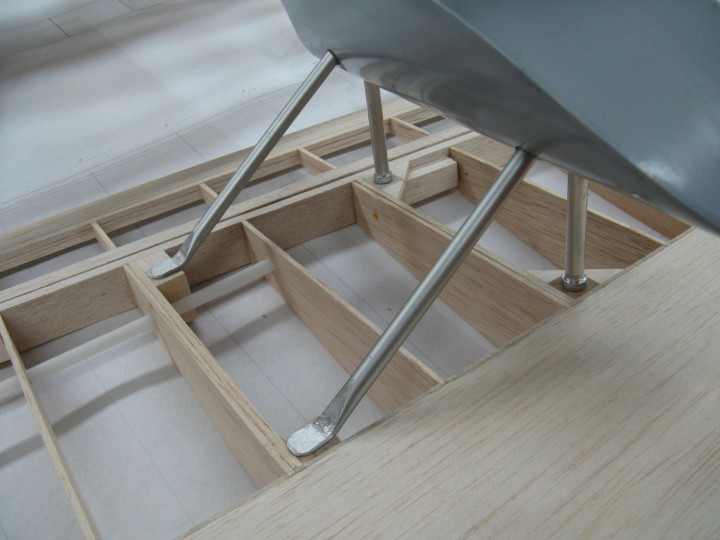

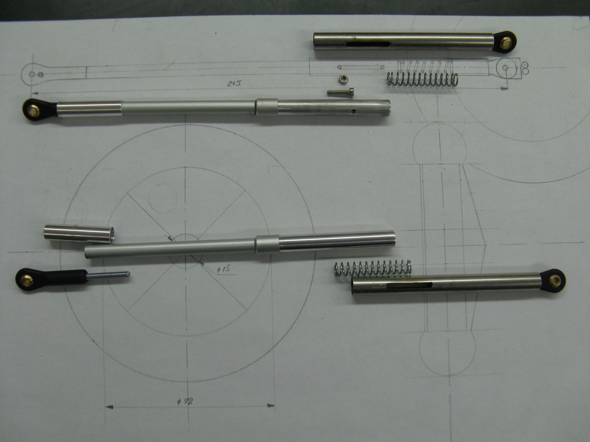

Mam pytanie - amortyzatory/siłowniki sam robiłeś czy zastosowałeś gotowe (od czego)?
W kadłubie drut jest zamocowany sztywno czy wahliwie? Chodzi mi o możliwość obrotu/ruchu prętów podwozia podczas skoku amortyzatora?
Post: 20 lut 2018, o 12:48
Posty: 502
Lokalizacja: Ełk
Amortyzatory robiłem sam z rurek mosiężnych i alu. Natomiast drut w kadłubie mocowany jest za pomocą pierścieni stalowych takich , jak do mocowania kółek.
