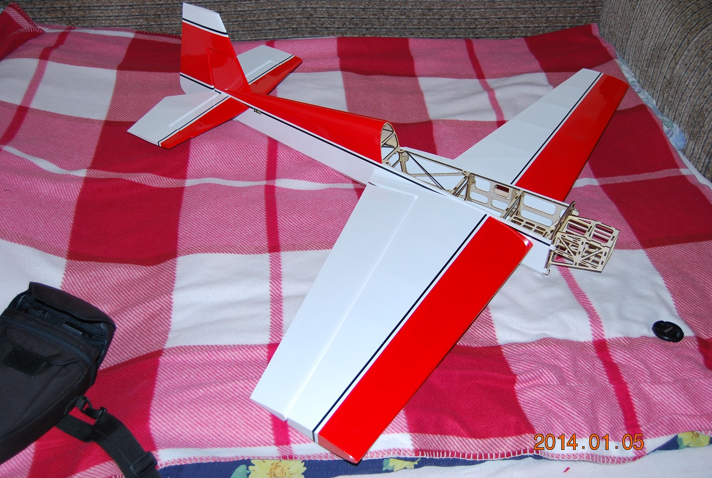

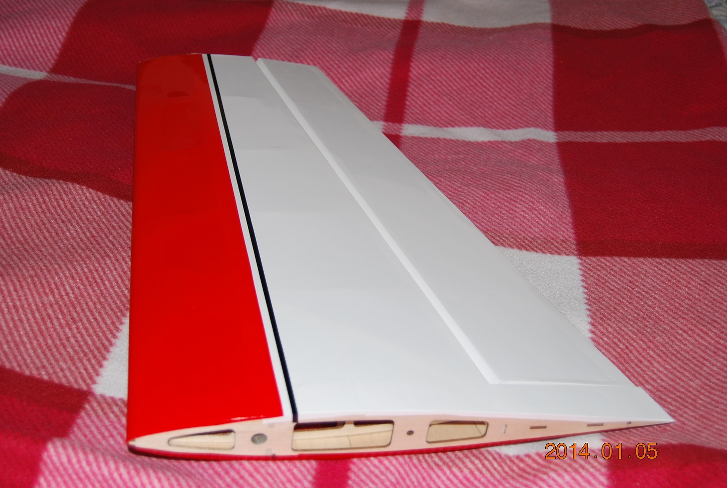

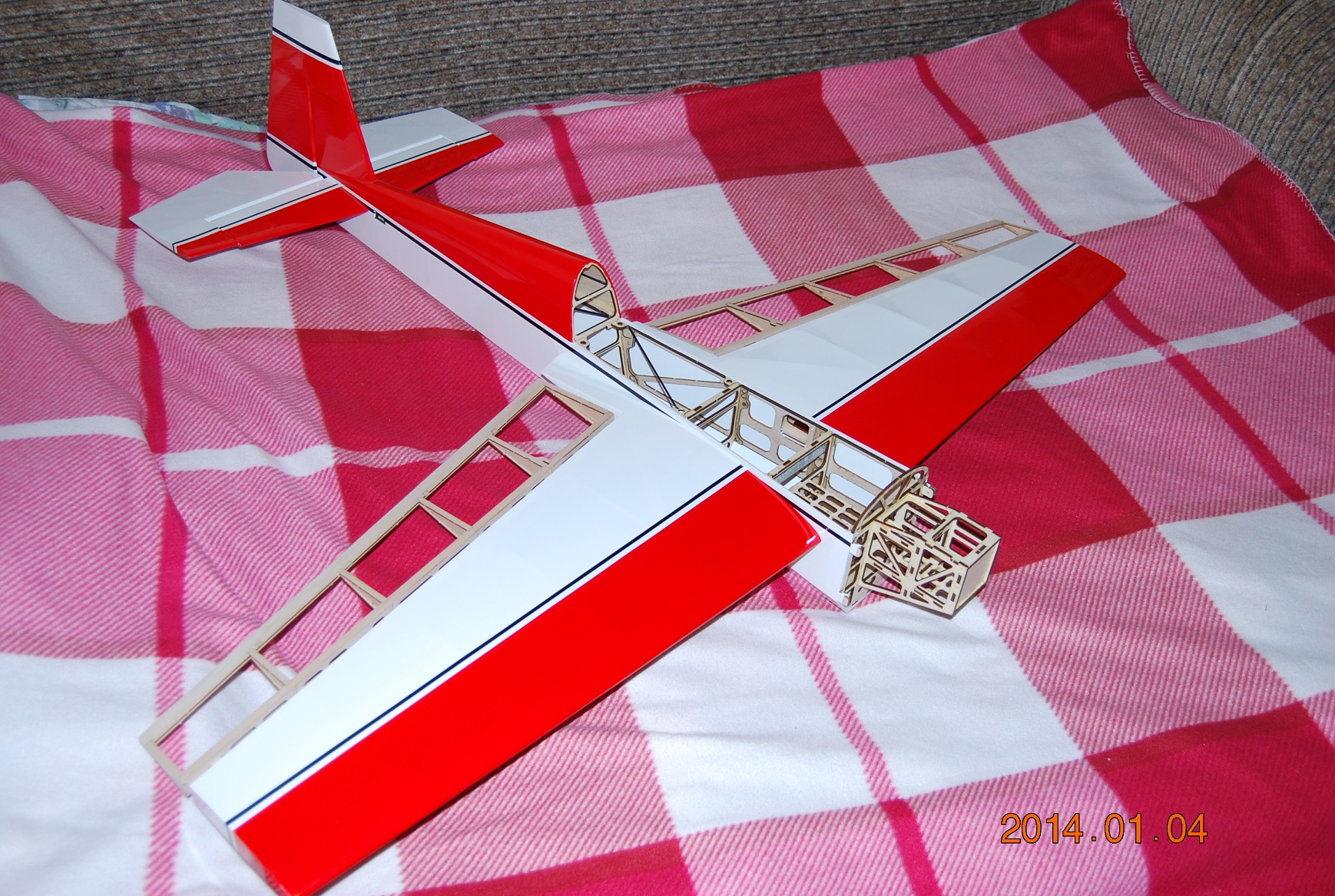

Krycie folią perfekcyjne.Tylko podpatrywać i uczyć sie. I te barwy :D .Tak patriotycznie! Dól to bym widział w biało czerwoną kostkę.
Post: 5 sty 2014, o 16:19
Dzięki za dobre słowo. Folia którą kupiłem (czerwona) ma białą warstwę kleju i tą ułomność że podczas napinania folia niejako zsuwa się z tego kleju. Efektem jest biała kreska na łączeniach folii nie dająca się usunąć nawet acetonem. Nie wiem co to za folia( ponoć czeska). Takich rzeczy nie zaobserwowałem w żadnej innej w tym chińskiej.
Post: 5 sty 2014, o 16:24
W tej chińskiej pasek bialego kleju usuwa się dobrze i bezproblemowo benzyną ekstrakcyjną....testowałem osobiście. Świetne kolory i świetnie pokryte.....barwy z mojej "bajki" :)

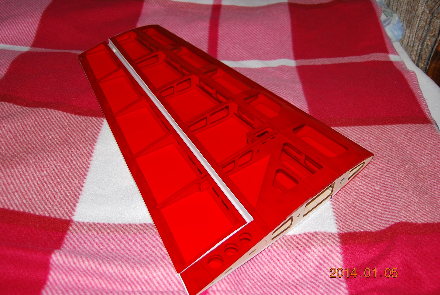

Post: 8 sty 2014, o 20:17

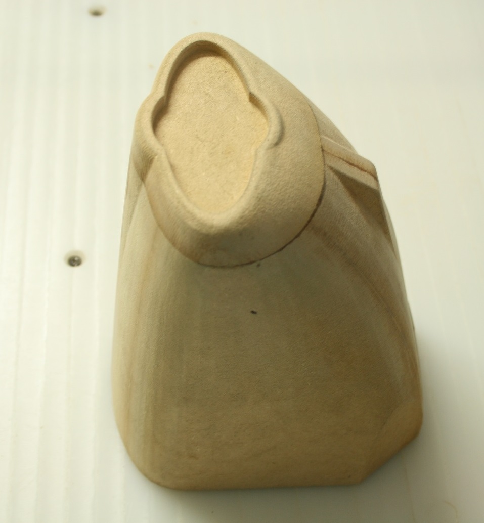

Dorzucę zaległe fotki oraz fotkę wyfrezowanej maski. Fotka autorstwa kolegi który wytworzył kopytko.

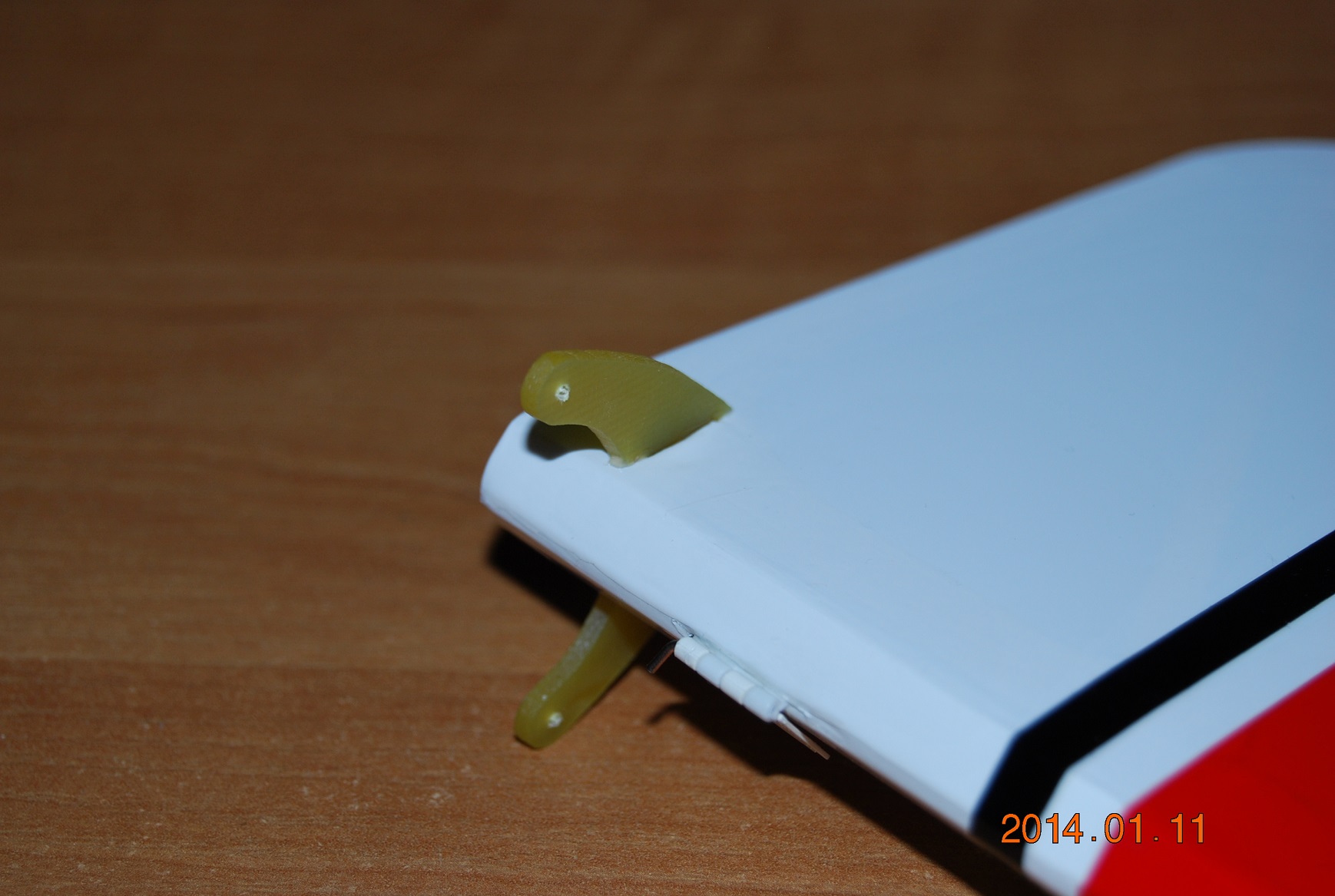

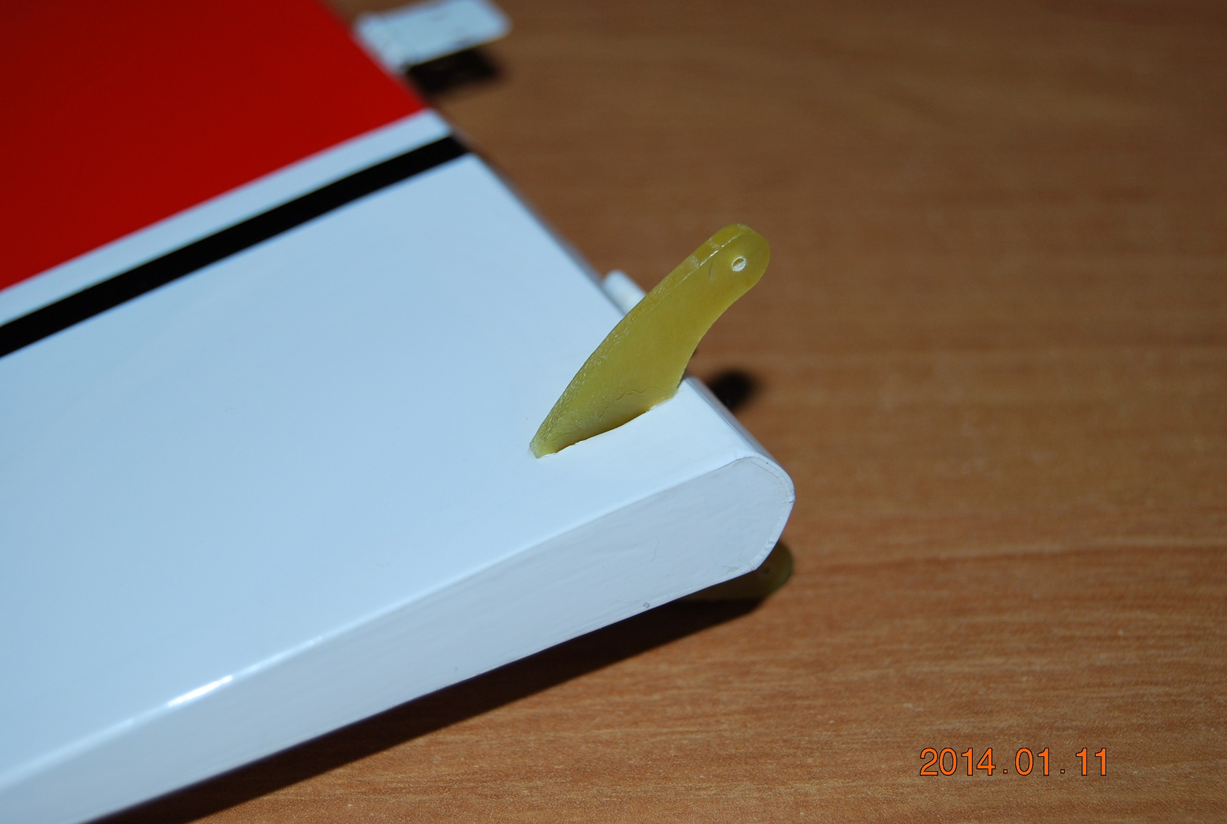

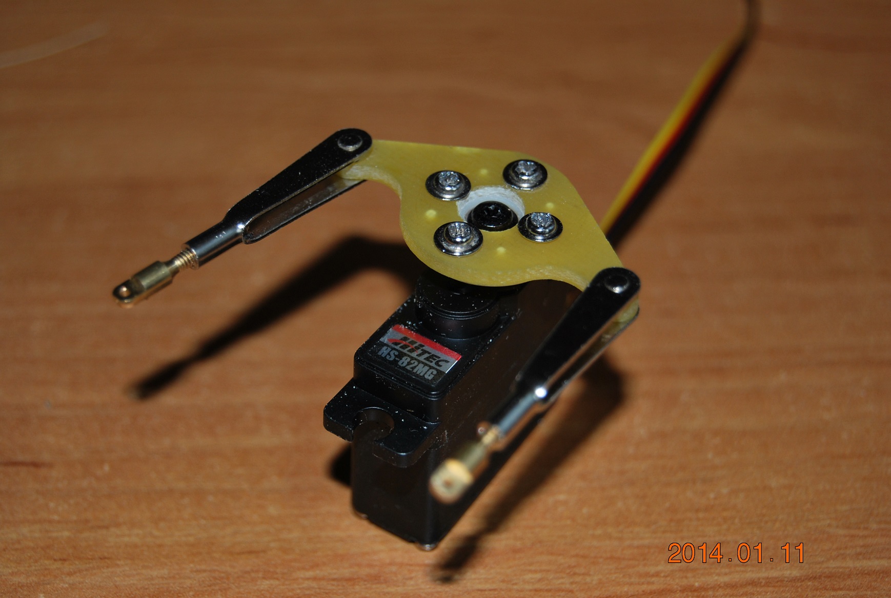

Post: 11 sty 2014, o 21:13

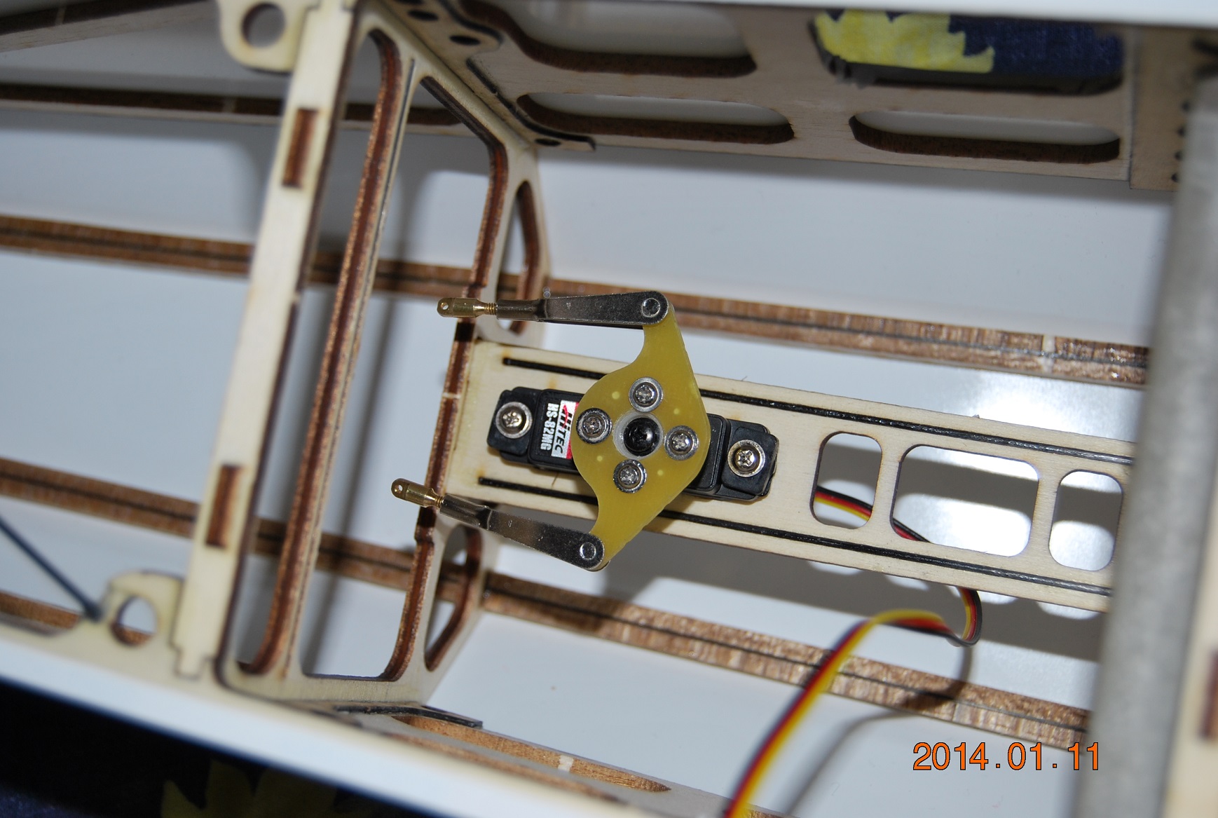

Zabrałem się za robienie napędu SK.

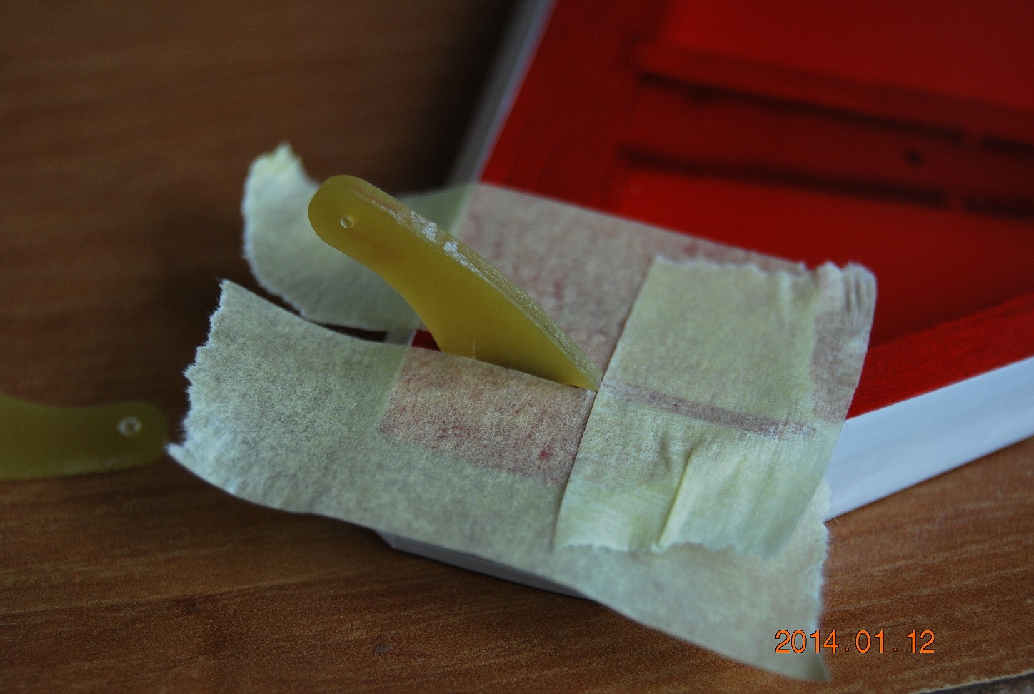

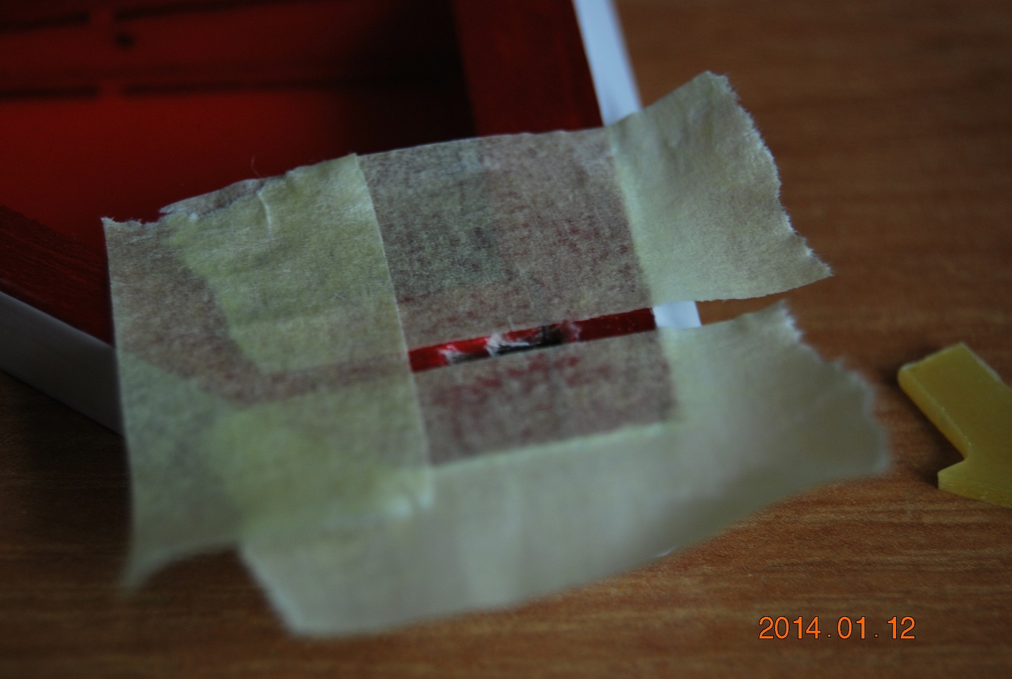

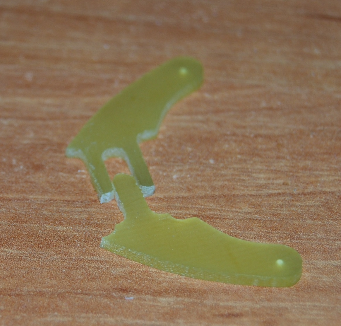

Post: 11 sty 2014, o 22:06
Świetny ten dzielony orczyk.
To Twój pomysł?
Post: 11 sty 2014, o 22:10
Tak, mój, nie wymagał jakiegoś nadzwyczajnego wysiłku umysłowego. Nie podobał mi się pomysł na robienie 12 milimetrowej szczeliny w sterze.

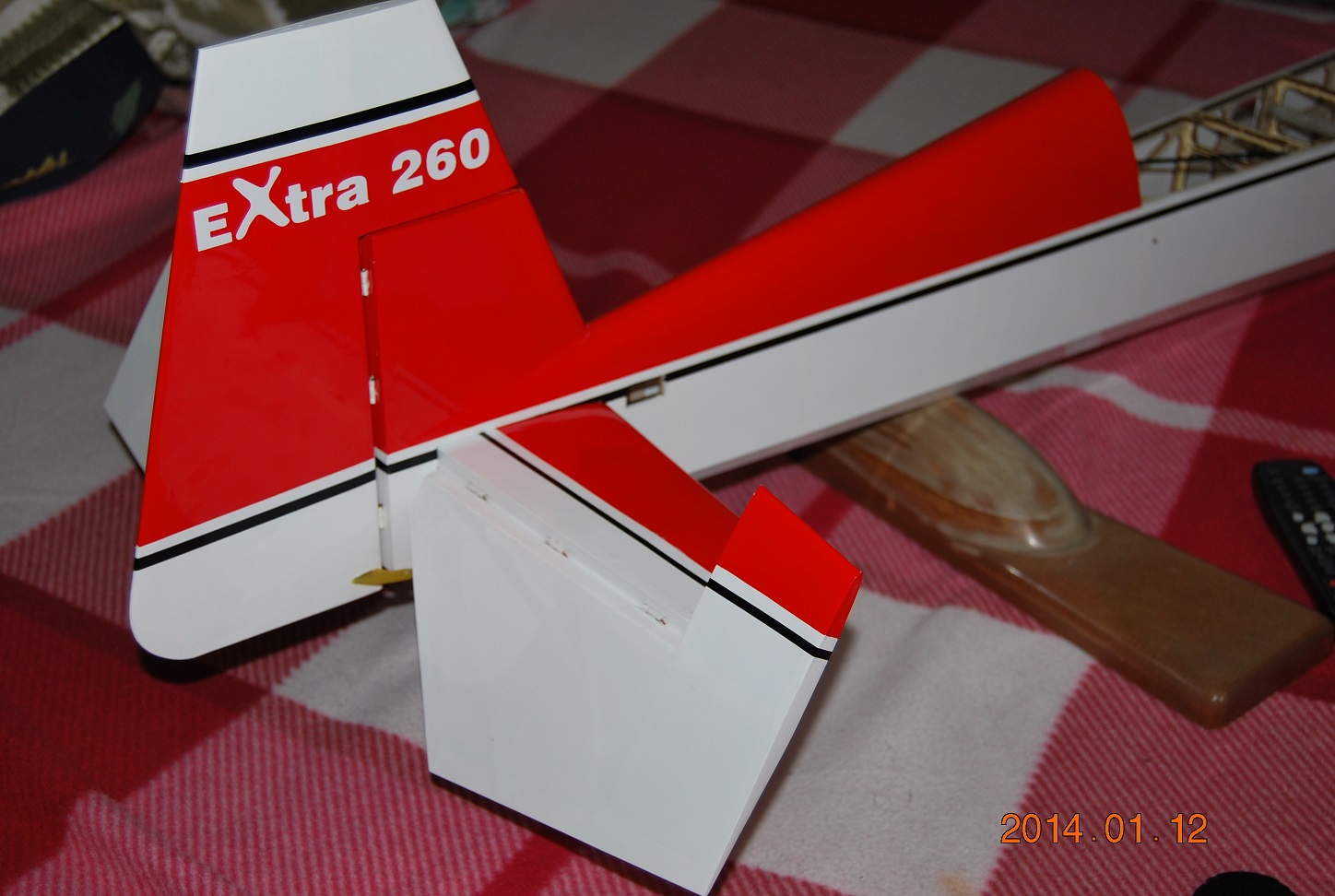

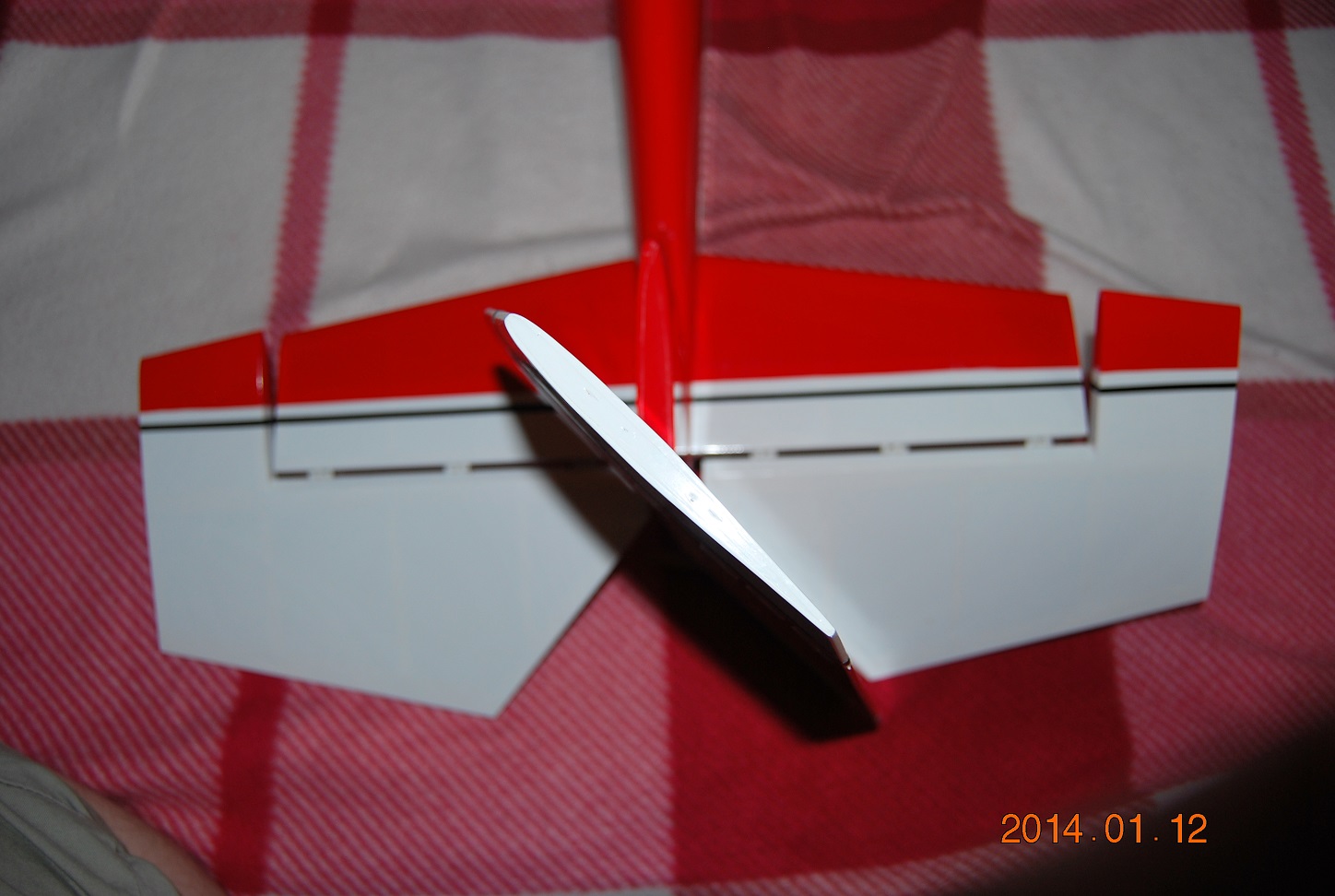

Post: 12 sty 2014, o 17:22

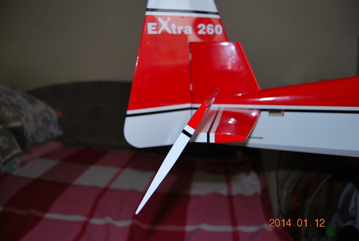

Pewnie tak, ja zawsze mam pod górkę.
Wracając do modelu, wkleiłem dźwignie i zawiaski. Widać maksymalne wychylenia.

DSC_0050.JPG [ 261.68 KiB | Przeglądany 14229 razy ]
DSC_0051.JPG [ 252.9 KiB | Przeglądany 14229 razy ]
DSC_0053.JPG [ 297.24 KiB | Przeglądany 14229 razy ]

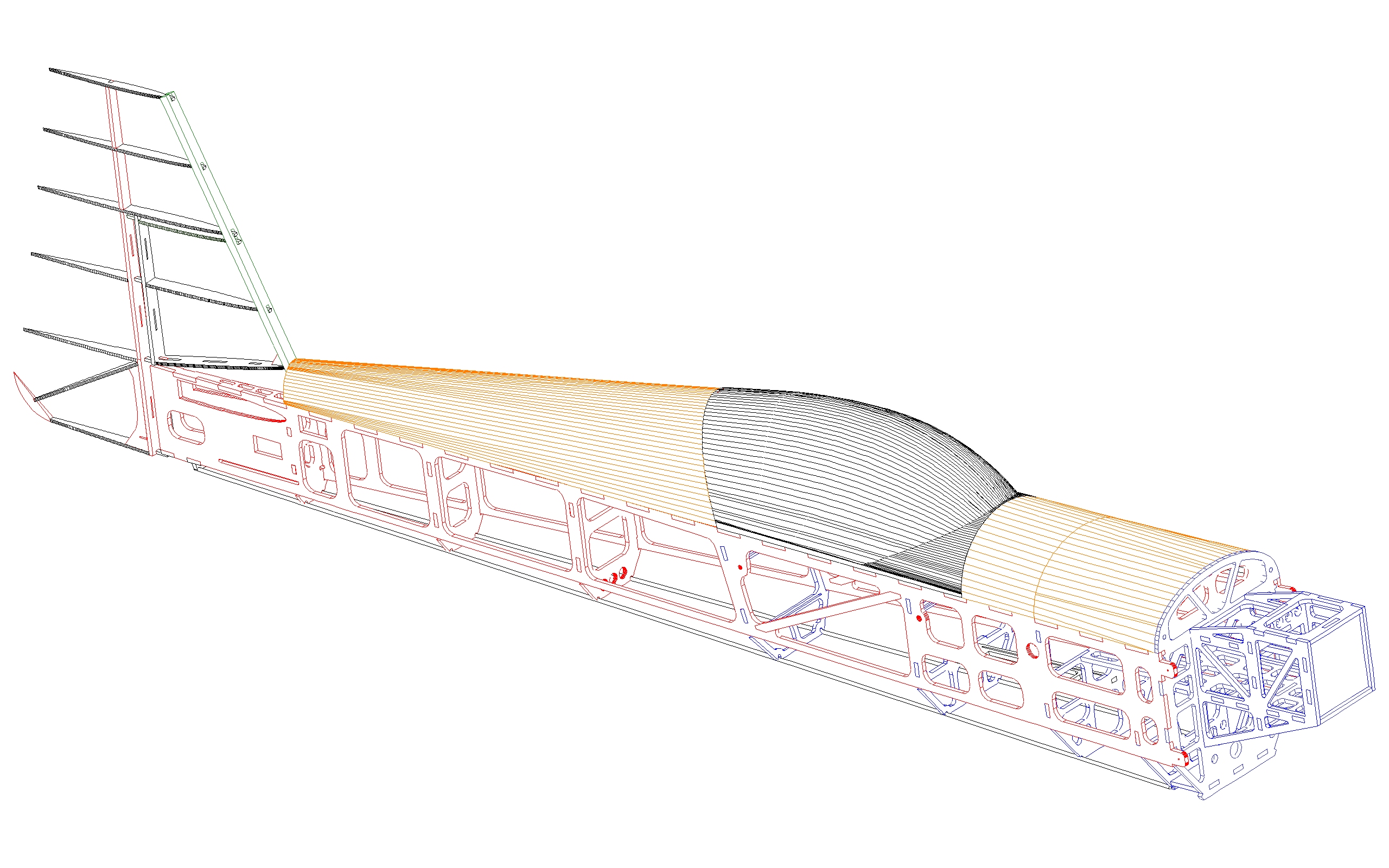

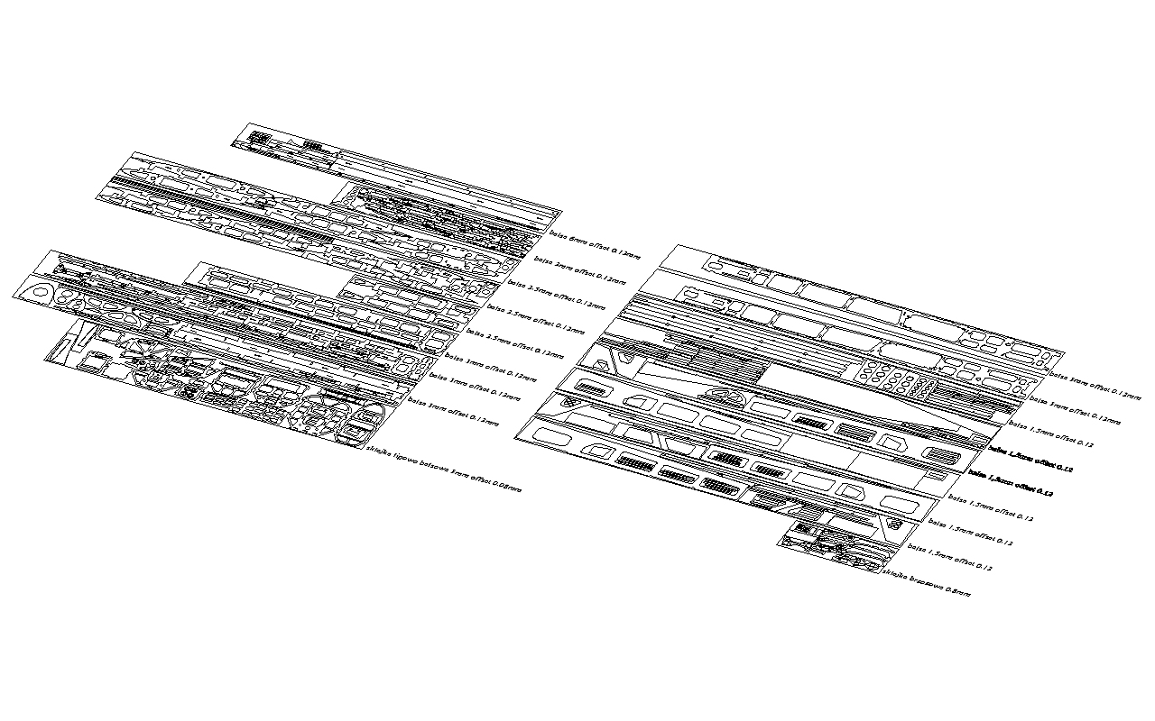

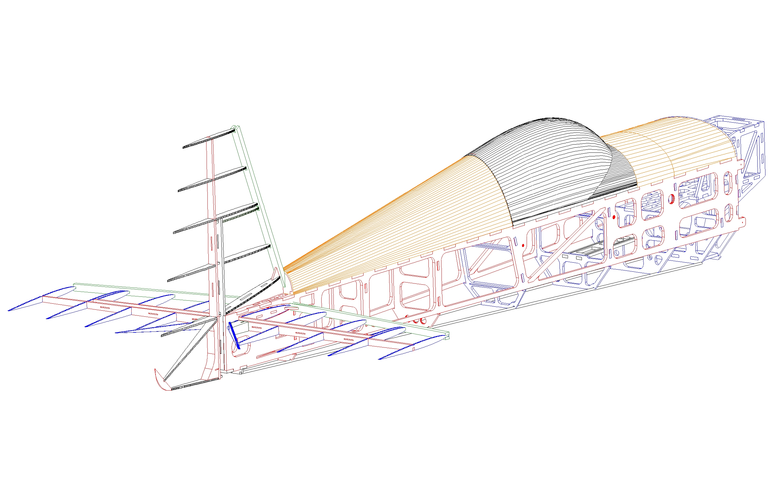

Post: 28 wrz 2014, o 13:44

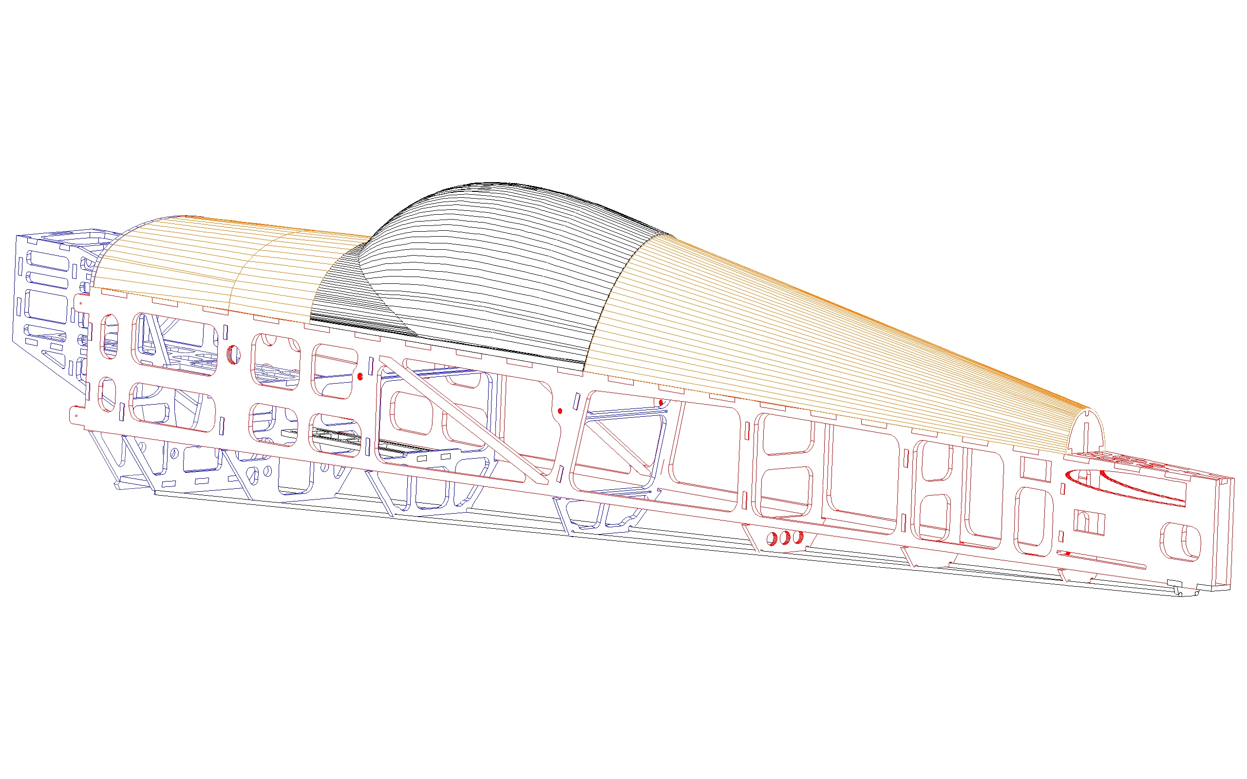

Powróciłem do Extry po paru miesiącach. Zważyłem ją i nogi sie ugięły pode mną.552g, bez folii ważyła 397. 150g waży sama folia. Postanowiłem przeprojektować totalnie model. Wyrzuciłem z niego podłużnice balsowo węglowe zastępując je prętami węglowymi, wyrzuciłem rurkę wzmacniającą statecznik poziomy oraz rurki węglowe usztywniające garb po bokach. Odchudziłem wszystkie żeberka usterzenia o 33% zmieniając ich grubość z 3 do 2mm. Odchudziłem pokrycie usterzenia, przerysowałem na nowo wszystkie wręgi kadłuba wymieniając niemal połowę z nich na balsowe. Wyrzuciłem z modelu sklejkowe podłużnice kadłuba gdyż robią tylko niepotrzebną wagę a i tak obciążenia przenoszą węglowe wzmocnienia. Zmieniłem również materiał z którego wykonana jest pokrywa kadłuba, teraz jest w pełni balsowa a nie jak poprzednio balsowo sklejkowa. Żeby było taniej i lżej skróciłem kopyto kabiny zastępując pokrycie klapy z wytłoczki na balsowe. Dorobiłem winglety do skrzydeł, przygotowałem nowe formatki. W przyszłym tygodniu będzie cięcie jak dobrze pójdzie.
