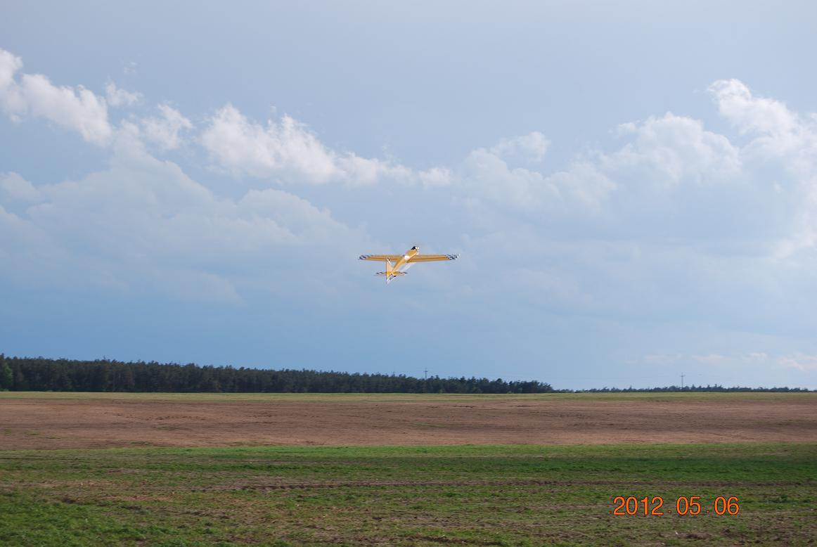

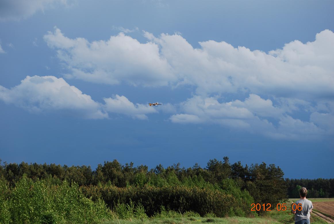

Dziś polatałem mniejszym Edkiem. Po ubiegłorocznych próbach okazało się że model wymaga powiększenia steru wysokości co też uczyniłem. Niestety za bardzo doważyłem przód i musiałem podciągnąć wysokość trymerem. Ze względu na nadchodzącą burzę nie było czasu na bawienie się z SC. Początkowo stery ustawiłem na max czyli po około 30st. Ledwo opanowałem start. Edek był bardzo nerwowy. Potem poprzestawiałem na 15st i zaczął bardzo fajnie latać. Wiało dość mocno więc walczyłem trochę z wiatrem. Okazało się że wejście na teren lotniska jest niemożliwe więc latałem obok. Niestety obszar lądowania wynosił jakieś 5m więc musiałem dosć ostro schodzić na granicy przeciągnięcia (strzałki pokazują model i miejsce jego lądowania) Ogólnie model fajny i ma potencjał, potrafi latać dość szybko jak i spacerowo. Trzeba dokonać jakiś tam regulacji. Latałem na silniku Turnigy CD-ROM 3530 1400kv i śmigle 10x5 apc. Pakiet 3s 2200mAh. Waga do lotu to jakieś 850g.

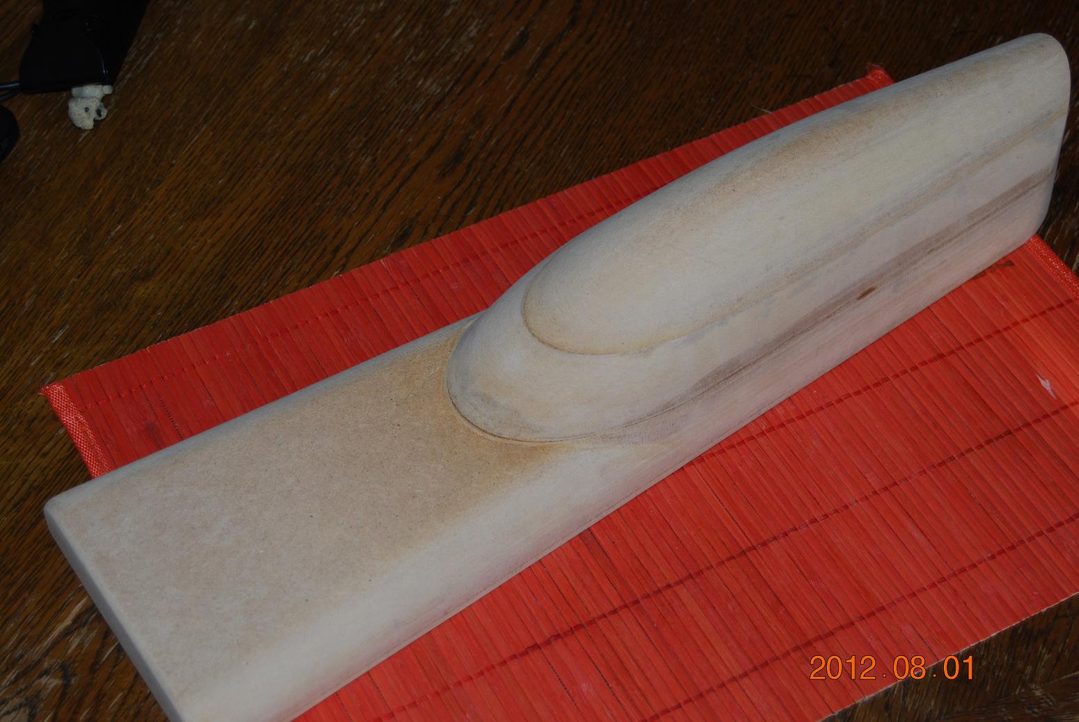

Wysłałem do wyceny plik kopyta kabiny do Edge 1250.
Post: 1 sie 2012, o 17:17
Kopyto doszło do mnie dzisiaj. Trochę wymaga jeszcze pracy ale myślę że uporam się z nim do soboty

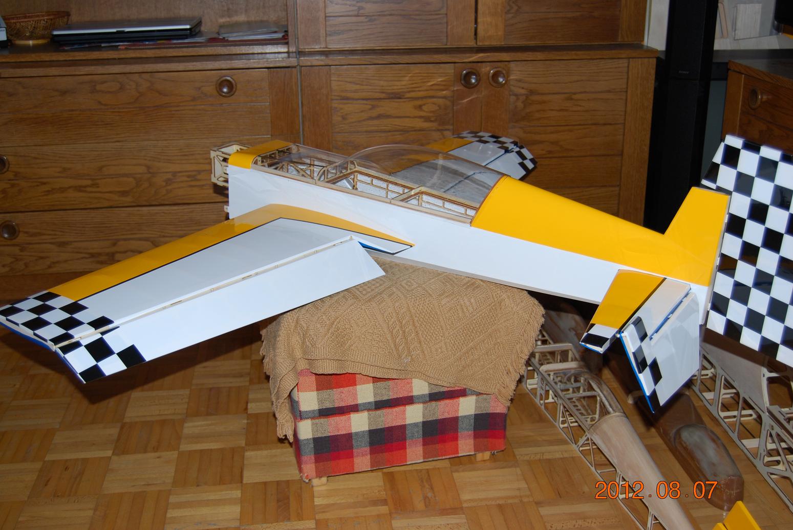

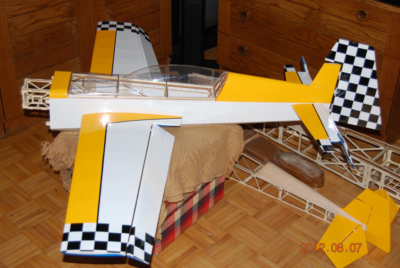

Trochę skopana wytłoczka ale jest pojęcie o całości modelu.
DSC_0915.JPG [ 227.95 KiB | Przeglądany 27499 razy ]
DSC_0916.JPG [ 239.47 KiB | Przeglądany 27499 razy ]
