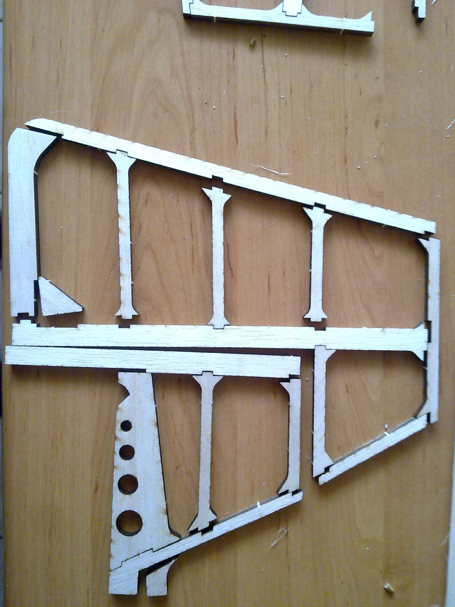

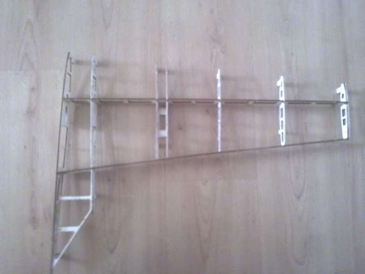

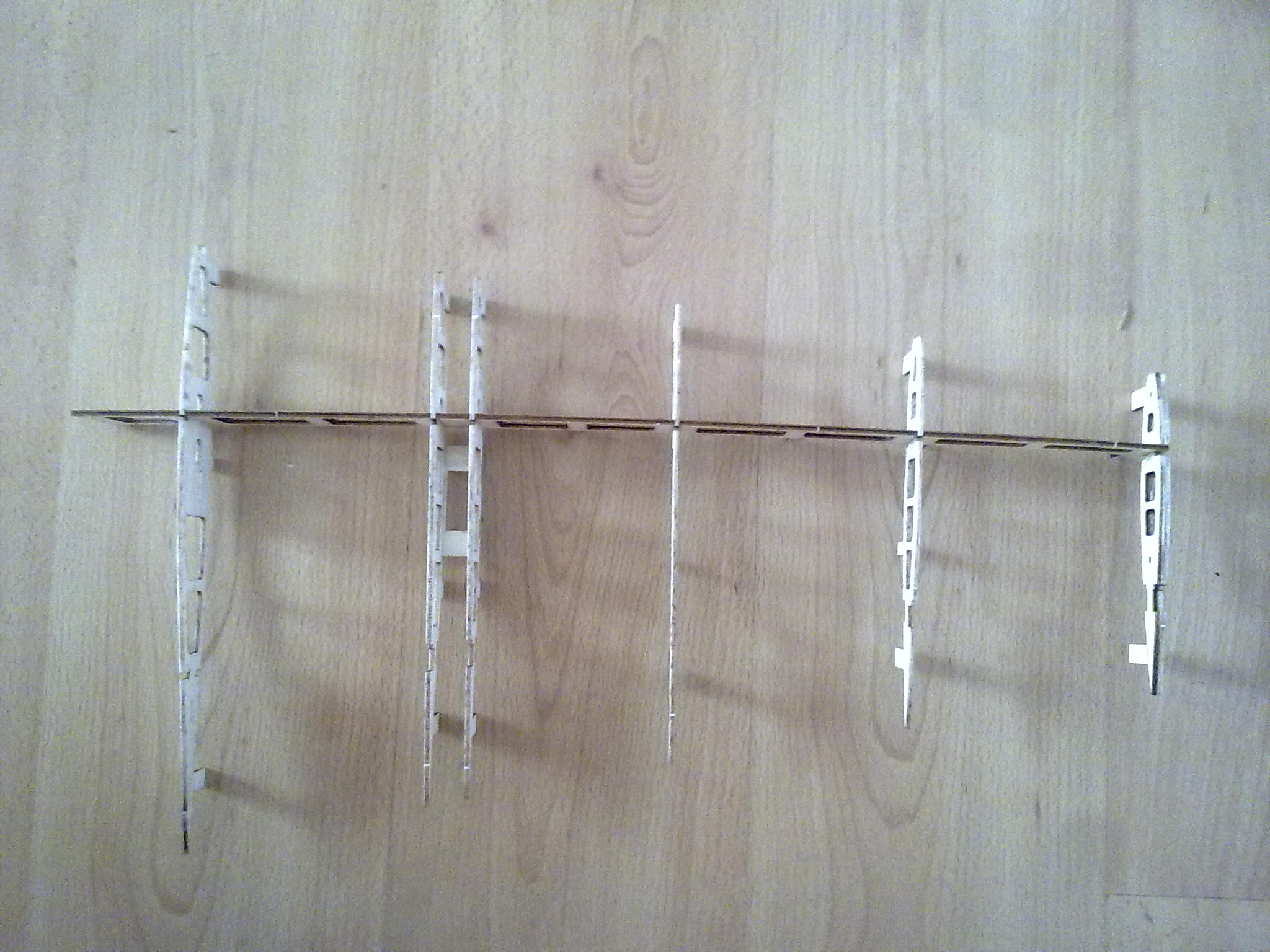

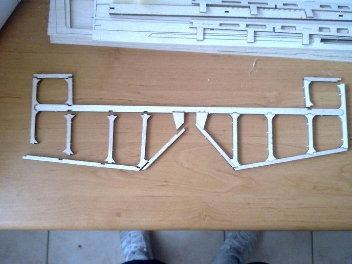

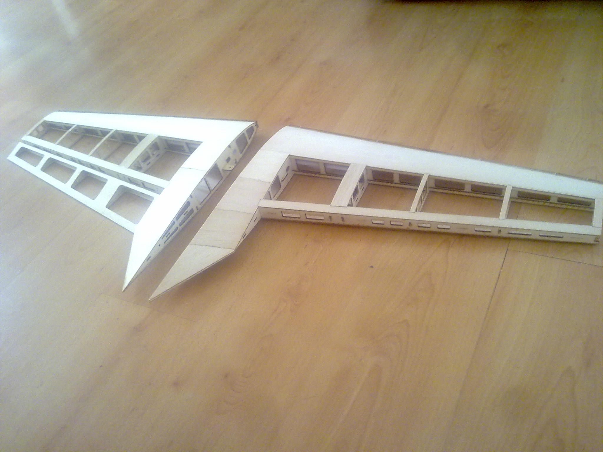

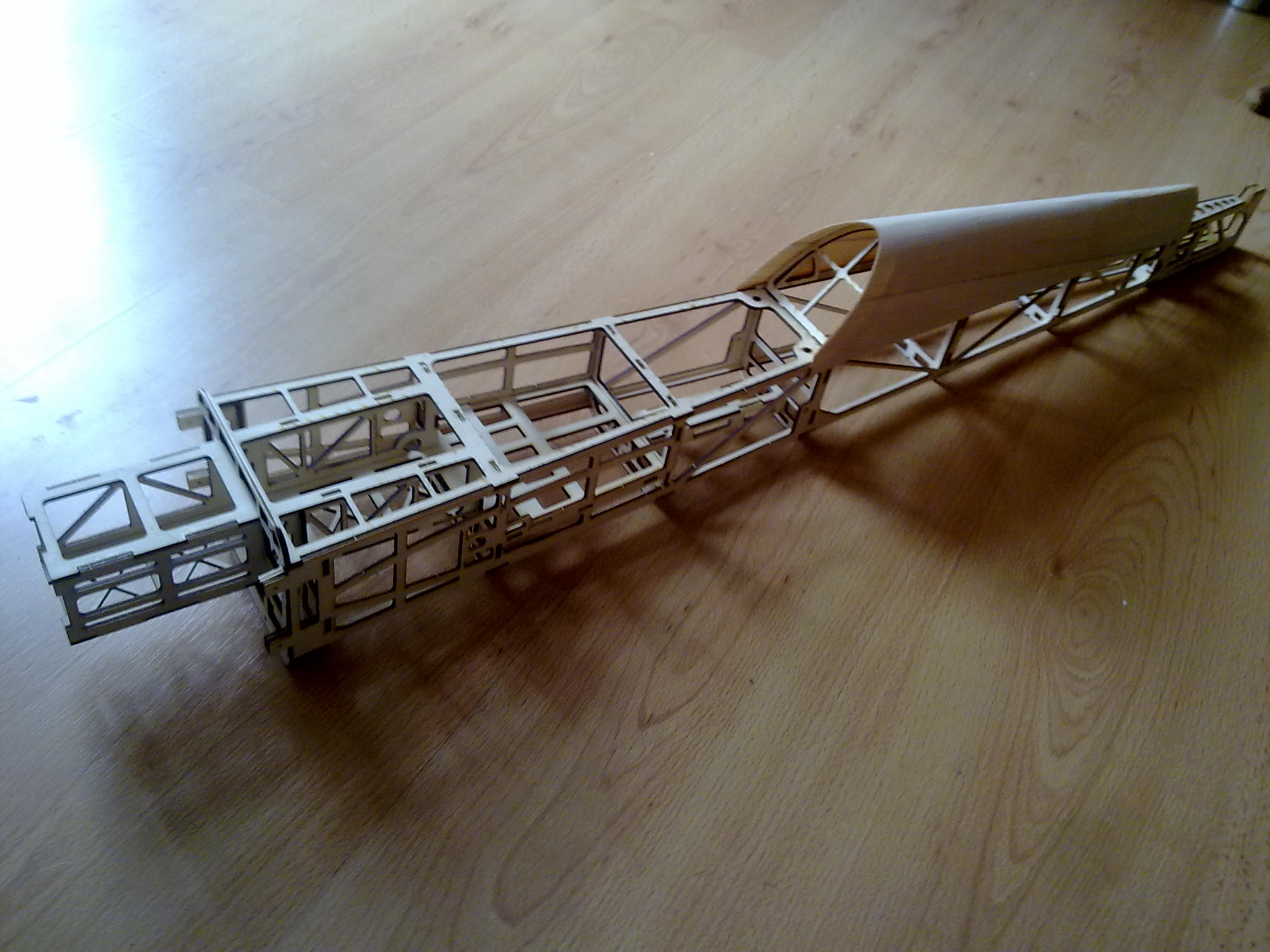

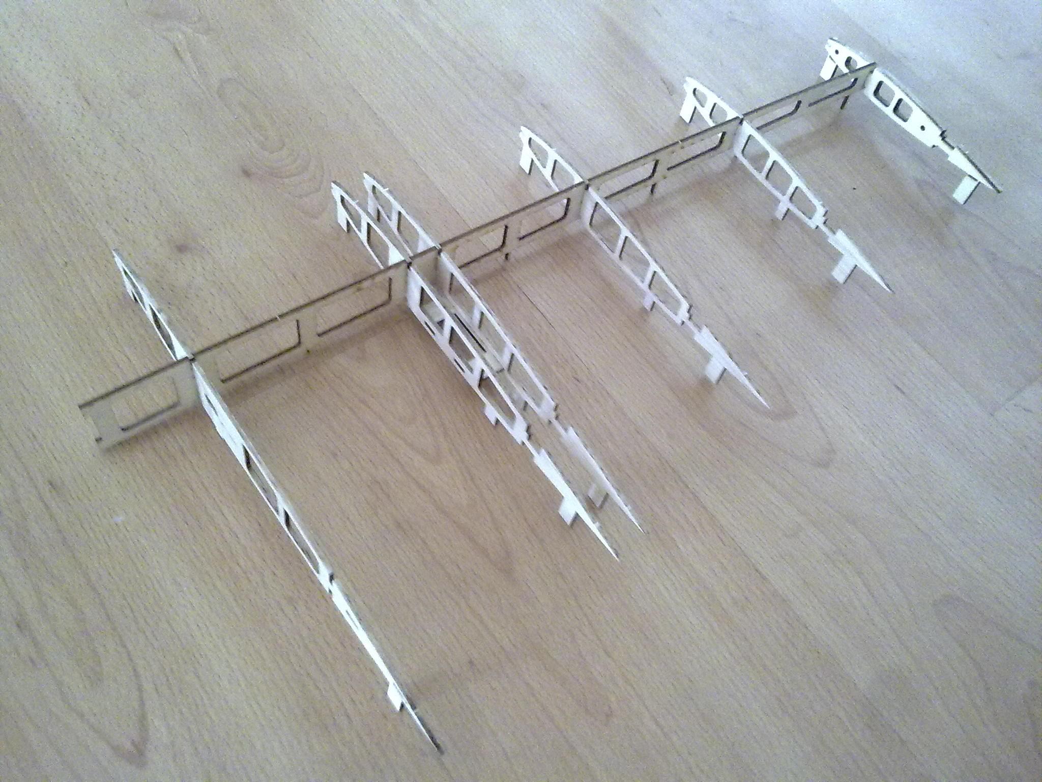

Taka mała relacja ze składania funtanki.Troszke fotek, bo składanie w trakcie.Zestaw na początku wydaje sie że bedzie skomplikowany w składaniu ale ta sugestja szybko mija i jest na odwrót.
Komentarz: Stery składa sie bardzo szybko
20120725511.jpg [ 266.29 KiB | Przeglądany 12819 razy ]
20120725513.jpg [ 339.38 KiB | Przeglądany 12819 razy ]
Komentarz: Widać na zdjęciu że dzwigar skrzydła jest krzywy(to wina sklejki) lecz nie ma co się tym martwić bo skrzydło jest tak zaprojektowane że natarcie jak i spływ mają na odpowiedniej szerokości swoje miejsca więc oszczędza nam to czas z pasowaniem obliczaniem itd. a do tego po wklejeniu cała konstrukcja się prostuje.i to mi się spodobało.

Komentarz: I kadłub.Ale żeby nie było za pięknie to trafiła mi się sklejka 3mm,a model zaprojektowany był chyba na 2,6mm bo takie sklejki były na rynku.Więc psuje to troche zabawe bo jest sporo szlifowania itd. pewnie sławek to kiedyś poprawi bo model jest tego wart lecz zapewne to dużo pracy.Jak sie troszke zmobilizuje to prace ruszą dalej.

Przeprojektuję całość pod sklejkę 3mm ale jak wrócę z nad morza. Pewnie początek przyszłego miesiąca, robię nowy stół do tłoczenia to na szybko wytłoczę kabinki. Cieszę się że samo składanie daje Ci jakąs frajdę. Szkoda że z tą sklejką wyszło jak wyszło. Ogólnie to jest bardzo fajnie latający model i przy okazji dość wytrzymały w przeciwieństwie do tego co mi pokazałeś w Warszawie.

Szkoda szkoda że tak narozrabiali ze sklejką, bo dużo pracy cię to kosztowało,ale takie zastawy aż miło się składa -jak widać już po kilku minutach gotowe np. stery, składasz z 10 elementów i praktycznie kadłub gotowy.Pozdrawiam
