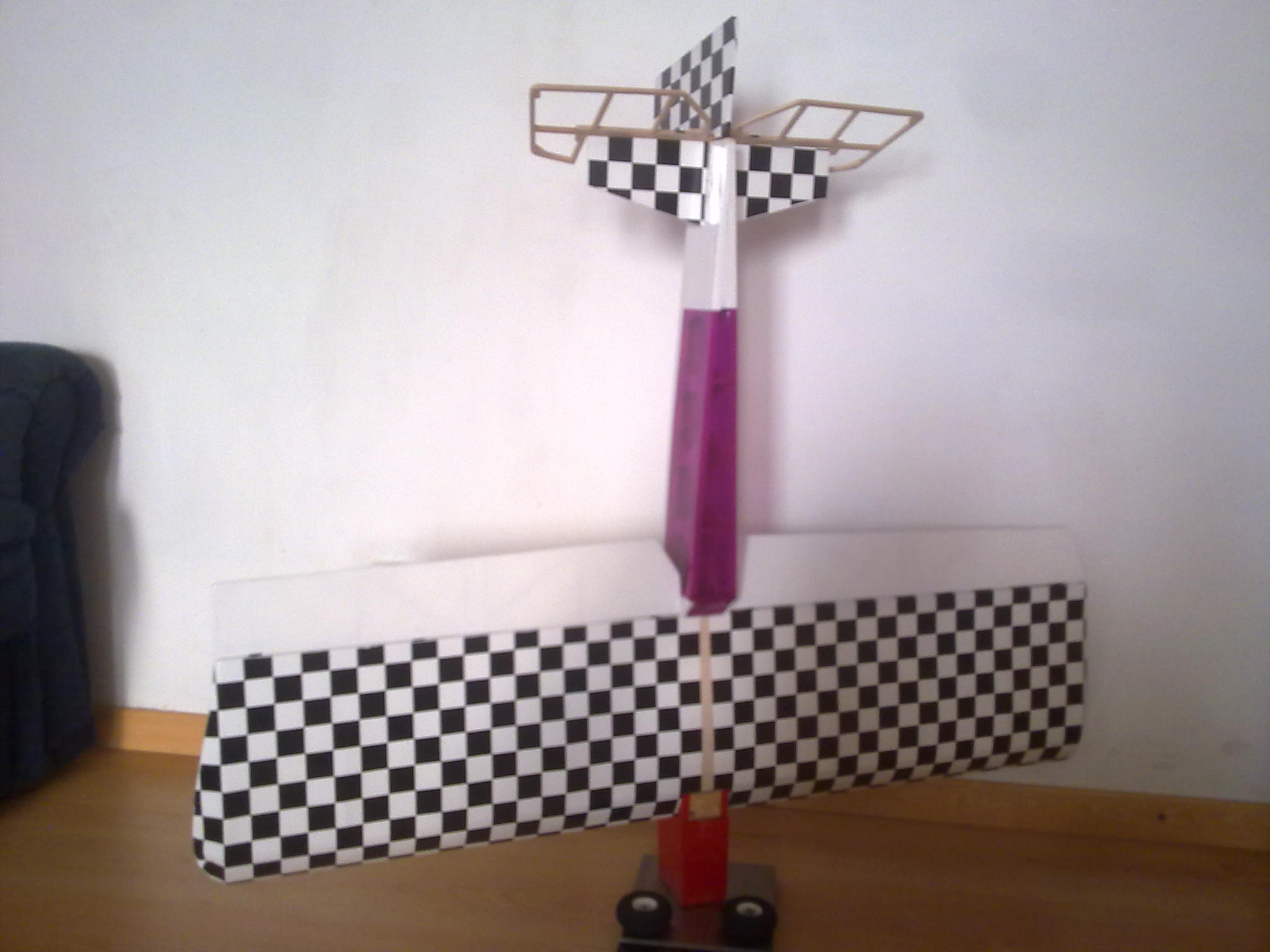

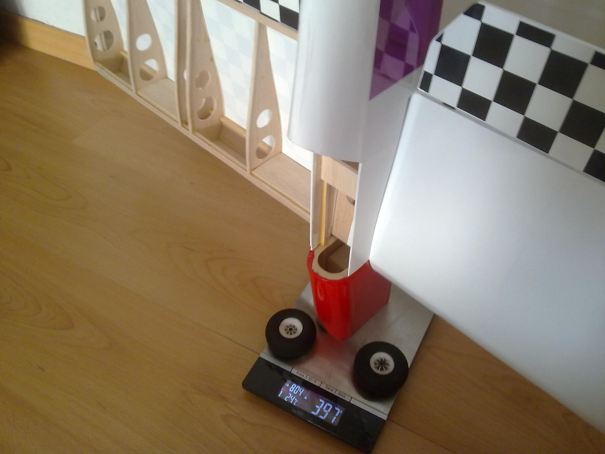

Cześc.Tak czytam i postanowiłem zważyć swój model. Jest na ukończeniu, parametry wielkości takie same a waga mi wyjdzie ok. 800g do lotu wiec jest spora różnica i nie mogę się doszukać skąd ta różnica?

No to nieźle różnica prawie 300 g ... aż wydaje się być to wręcz nie możliwe ;) zachęcam do podzielenia się zdjęciami Twojego Madmana :)

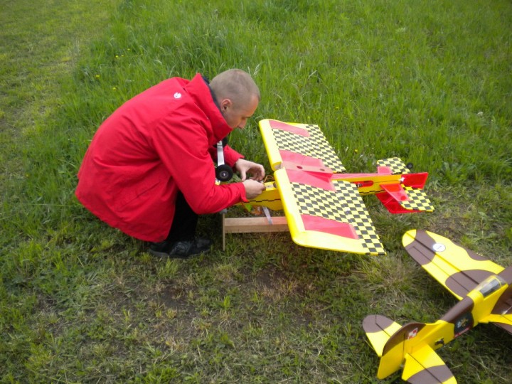

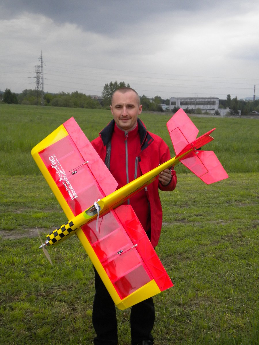

No to nadszedł dzień oblotu Madmana ... serce w gardle i człowiek cały w stresie ... poniekąd lubię oblot modelu bo napawa dumą że człek grzebał, grzebał i wygrzebał coś co lata i słucha polecenia modelarza ale z drugiej strony nie lubię z racji zbyt dużych nie wiadomych ...
wracając do oblotu ... model spakowałem oraz parę drugich gaci na zmianę przydały się z racji że to mój pierwszy model konstrukcyjny wyposażony w lotki a w dodatku nie trenerek a nerwowy akrobat

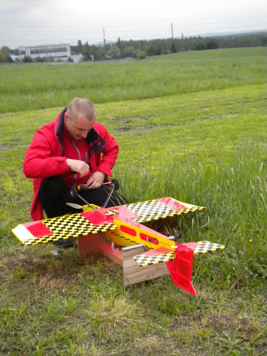

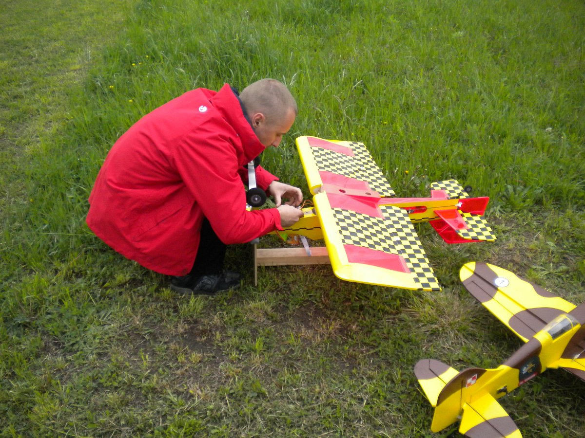

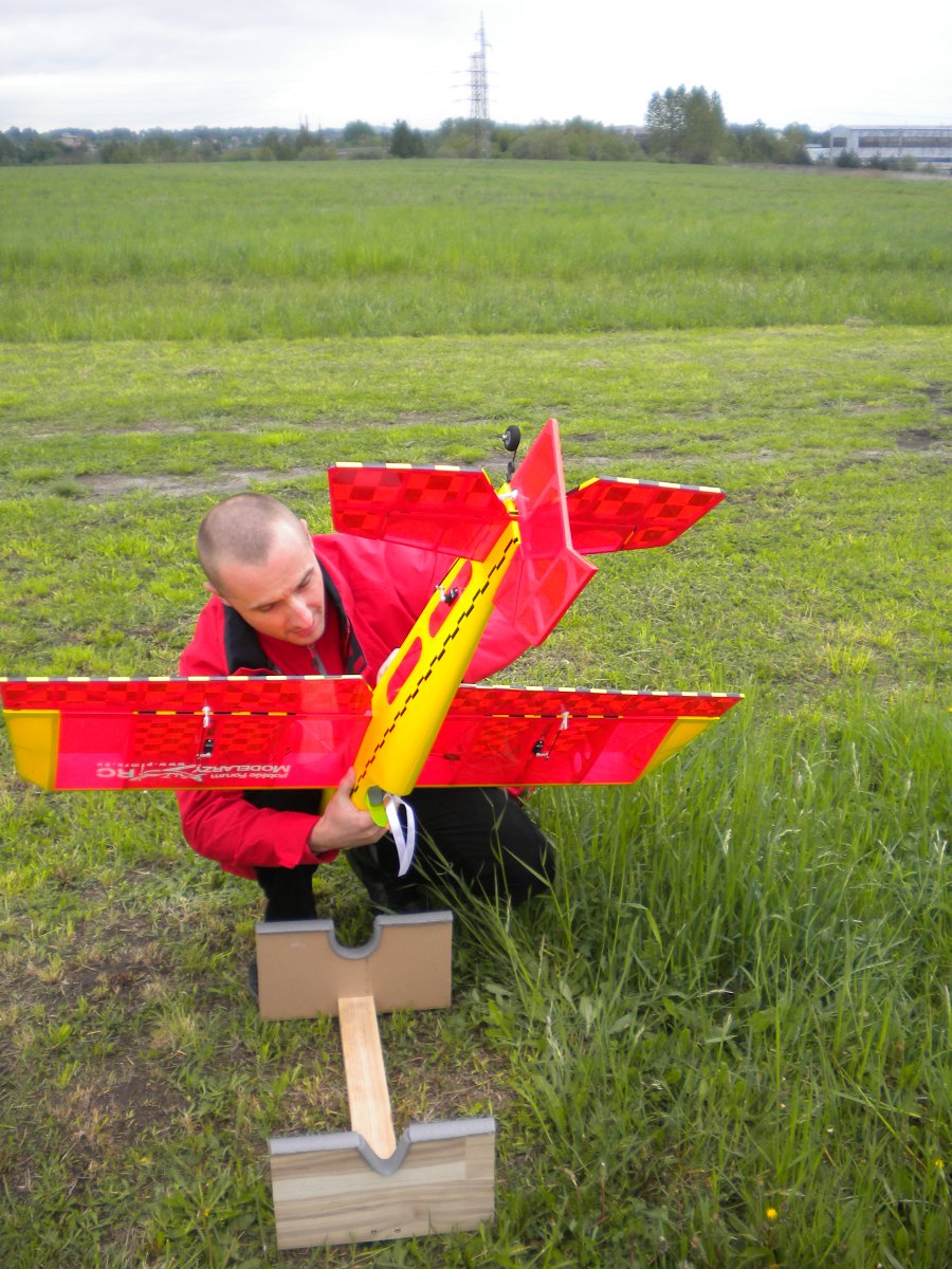

Pogoda ... pochmurno ale bez wiatru co jest najważniejsze. Najpierw palce rozgrzałem na Szerszeniu, zrobiłem jakieś dwa, trzy kółka nad lotniskiem i zacząłem powoli składać Madmana do kupy ... dla łatwiejszego i wygodniejszego skręcania i montażu pakietu śmignąłem sobie z dwóch kawałków paneli, kawałka kantówki sosnowej oraz ocieplaczy na rury do wody stojak, który zdał egzamin na piątkę
59.JPG [ 289.7 KiB | Przeglądany 17876 razy ]
63.JPG [ 254.13 KiB | Przeglądany 17876 razy ]
chwila refleksji czy aby na pewno to ma tak być
60.JPG [ 263.97 KiB | Przeglądany 17876 razy ]

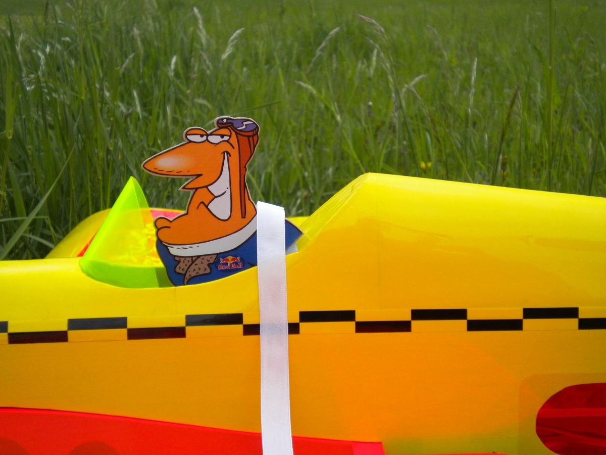

tutaj zadowolony pilot Madmana przygotowany chyba na każdą ewentualność a ewentualności były dwie ... dla przypomnienia udany oblot lub kretobicie
62.JPG [ 120.47 KiB | Przeglądany 17876 razy ]
No i jeszcze zdjęcie w razie czego rekonstrukcyjne a i pamiątka dla potomnych, że udało mi się kiedyś zbudować taki model
61.JPG [ 204.87 KiB | Przeglądany 17876 razy ]
Wrażenia po oblocie ogromne ... Start ... model wystartował bez problemu trymer od lotek na "zero" żadnego przechyłu, byłem bardzo zdziwiony że nawet nie ruszyłem tego trymera czego nie mogę powiedzieć przy lotach moimi pankowcami ... za to musiał troszeczkę podciągnąć trymerem od SW bo model nurkował, czyli SC jest za bardzo na dziób więc skorzystam jednak z odważników ołowianych na taśmie dwustronnej i zacznę od 2,5 g i zobaczmy co będzie dalej.
Lot ... jak to chyba każdy mój pierwszy lot zdrowo nerwowy. Wychylenie SW miałem ustawione na 70 potem zmniejszyłem na 60 i nie wiem czy jeszcze nie zmniejszę na 50 bo model jest bardzo czuły na SW co sądzę normalne w funfly'ach Pętle robi praktycznie w miejscu coś podobnego do mojego F-22 Raptor gdzie jest zmienny wektor ciągu. Model może latać szybko a lata też bardzo ale to bardzo wolno taki 1 kg parkflyer.
Lądowanie ... no tu muszę się przyzwyczaić do modelu bo za każdym razem przelatywałem lądowisko w porównaniu do moich pianko lotów z profilami KFm wystarczyło odjąć gaz i model lądował, a dla wytracenia prędkości czasami zaciągałem SW co znacznie obniżało prędkość i model siadał a w Madmanie z używaniem SW trzeba delikatnie bo model momentalnie wywala w górę, przekonałem się o tym przy pierwszym lądowaniu gdzie swój żywot zakończyły gwinty na śrubach nylonowych co trzymają podwozie Poniżej zamieszczam film kręcony "kalkulatorem" za co bardzo przepraszam dla objaśnienia ta żółto czerwona plama na niebie to mój Madman

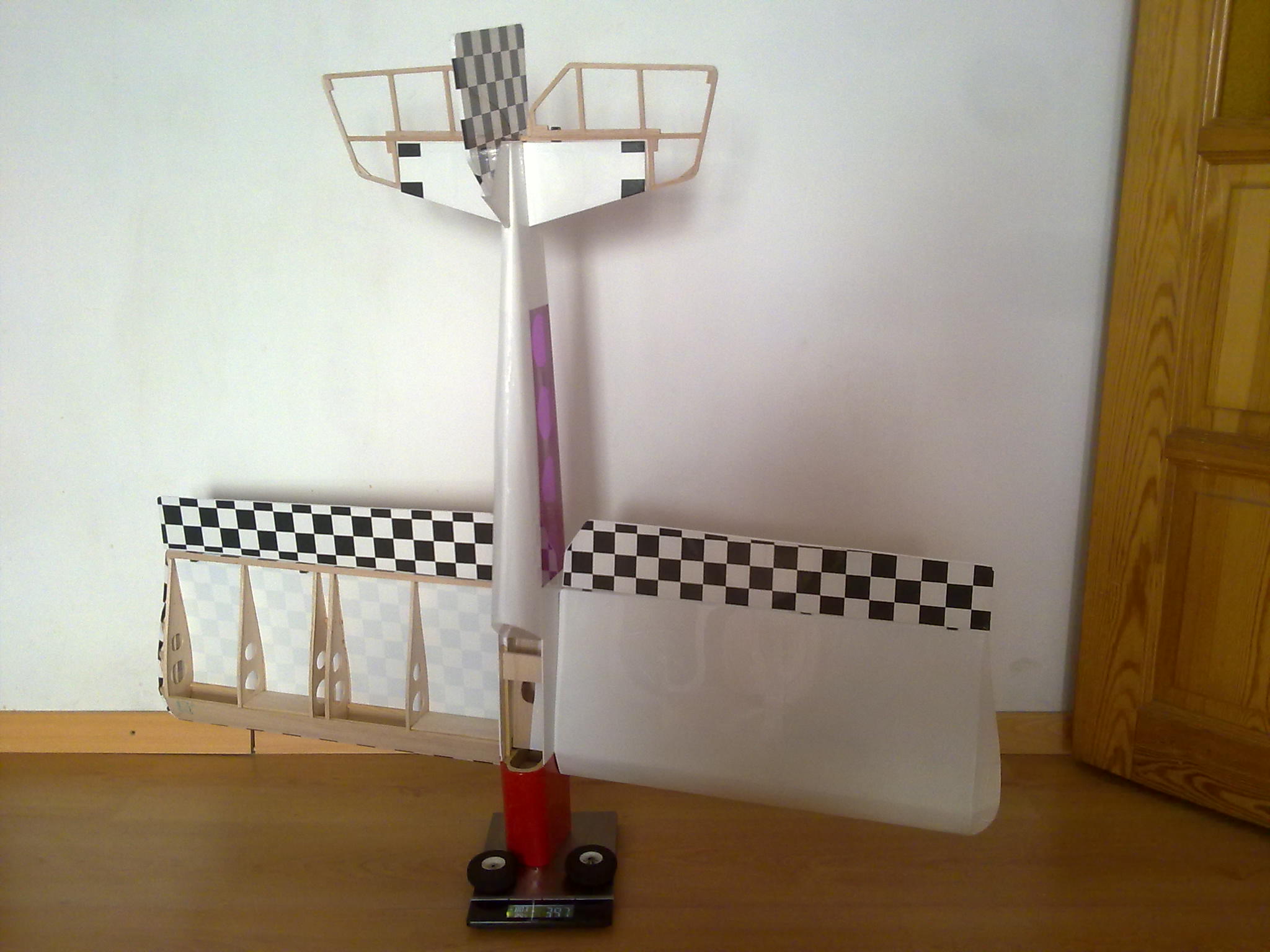

Brawo. Czyli oblot masz za sobą.Widac ze start przebiegł gładko. Teraz juz ci pozostało bezstresowe latanie.
Mój na ukończeniu i jak widać waga nie przekroczy 450g a rc 350g wiec bedzie jak pisałem ok 800g.Pozdrawiam.

Dzięki ... Twój model bardzo ładny :) ... normalnie ta folia w szachownice jest jak biały kruk, nigdzie nie ma biało czarnej a wielkość szachownicy to 25x25 mm pewnie :)
Dzisiaj wylatałem Madmanem 4 pakiety każdy po jakieś 7 minut ... zaczynam już coraz lepiej czuć model. Lądowania już siadały dzisiaj bardzo ładne i nawet ani razu nie przeleciałem lądowiska ;) Delikatnie doważyłem ogon (7,5 g) i model trzyma się prostej. Skłon i wykłon mam dosłownie delikatny po jeden małej miedzianej podkładce. Próbowałem zlikwidować skłon ale model zaczął zadzierać nosa więc powróciłem do pierwotnych ustawień. Miał być film z całego lotu ale nagrało się tylko połowa bo padła bateria więc jak uda się więcej dokręcić to dopiero wrzucę jakiś film w konkretnej rozdzielczości :) Wypełnienia między dźwigarowe celowo nie wklejone czy będzie dopiero uzupełniane ?
P.S.
Szczerze jestem bardzo ciekawy czy aby faktycznie waga końcowa jednak nie przekroczy tego magicznego 1 kg ;) bo na chwilę obecną zapowiada się że nie ... czekam na wagę podaną już gotowego do lotu :)
A jak elektronika w nim będzie ?

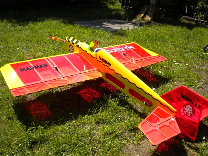

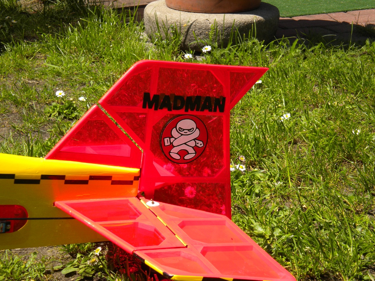

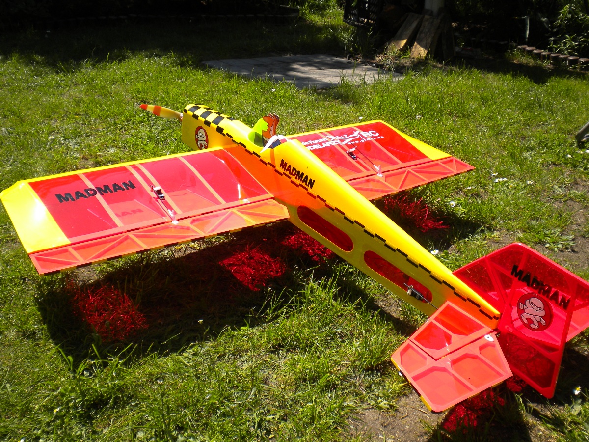

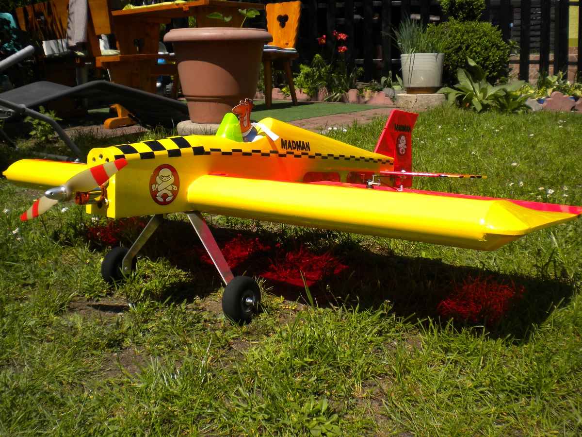

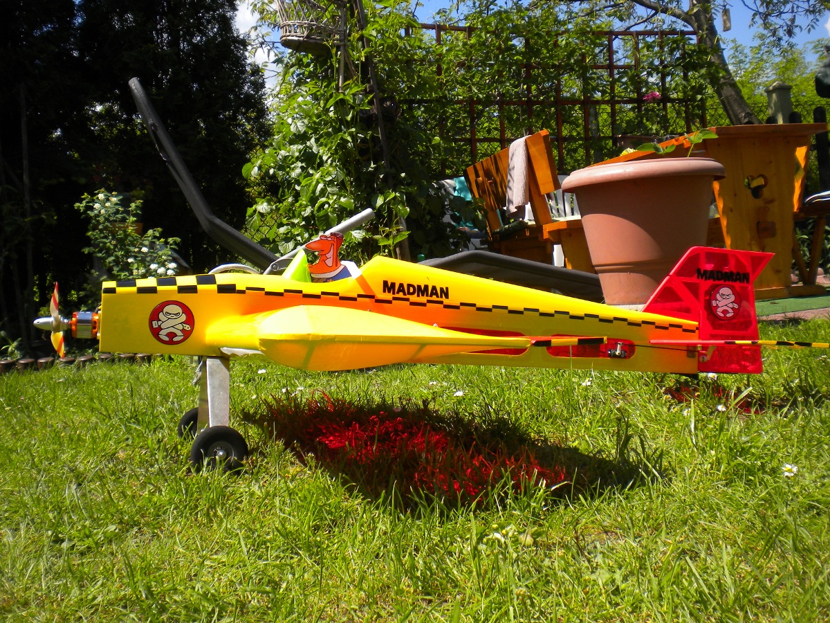

Naklejki już dotarły i dopełniły mojego Madmana
64.JPG [ 581.62 KiB | Przeglądany 17808 razy ]
65.JPG [ 590.14 KiB | Przeglądany 17808 razy ]
66.JPG [ 609.51 KiB | Przeglądany 17808 razy ]
67.JPG [ 589.63 KiB | Przeglądany 17808 razy ]
