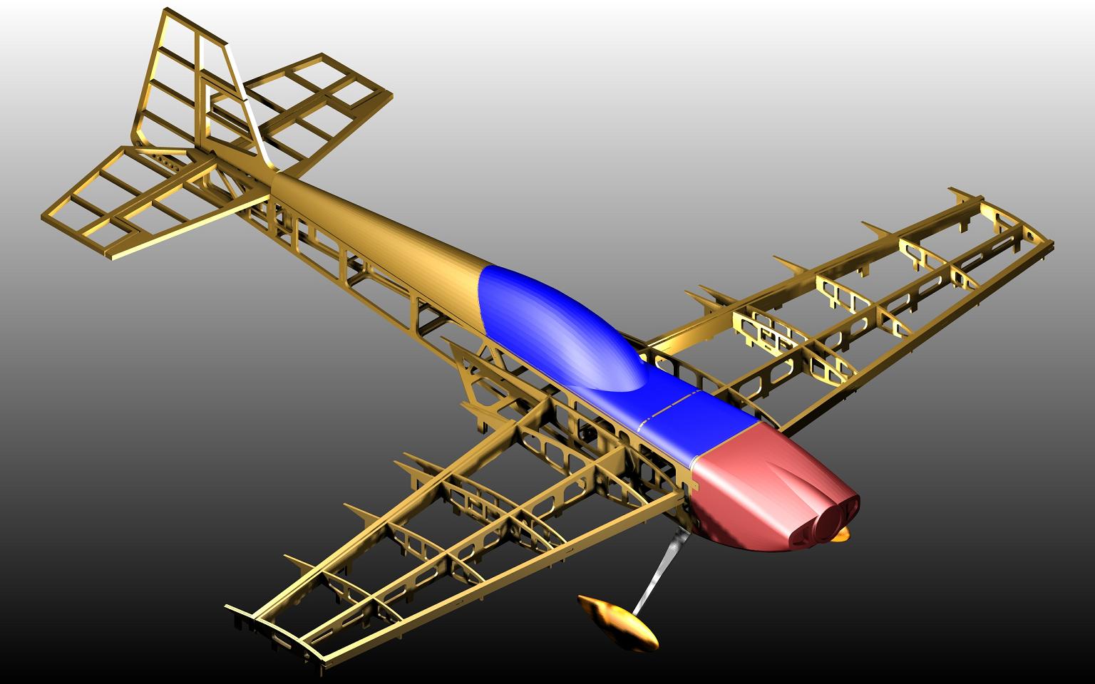

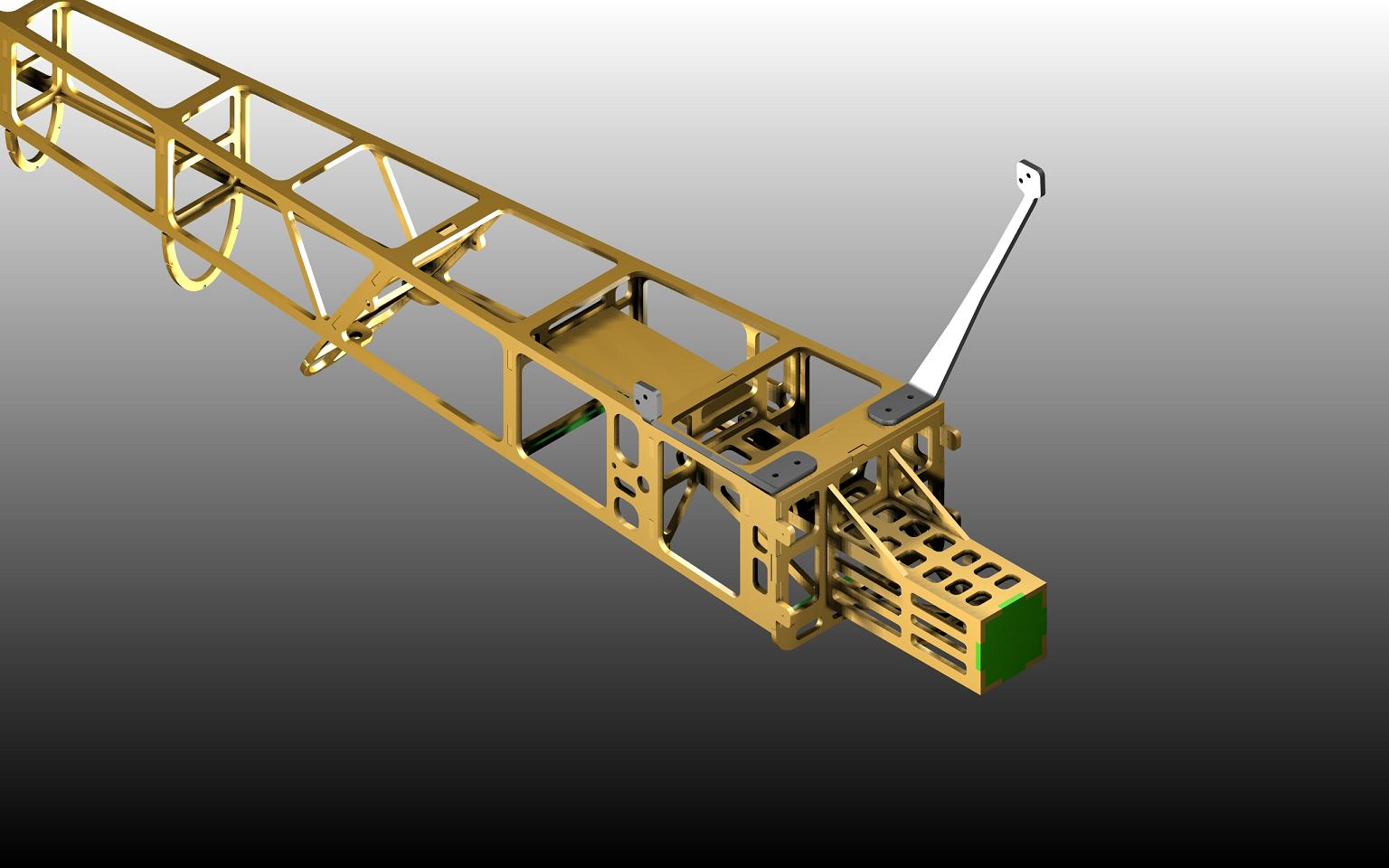

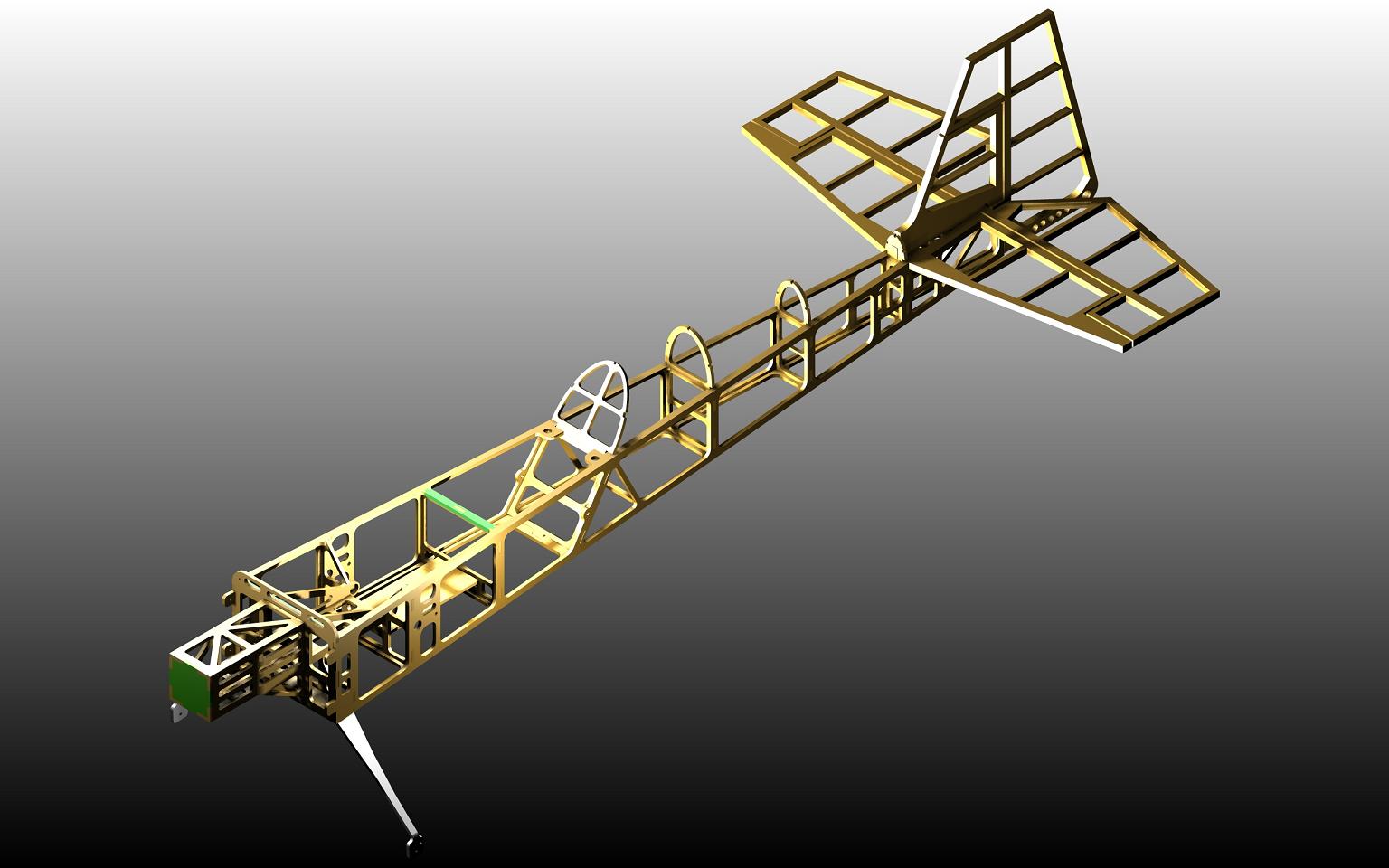

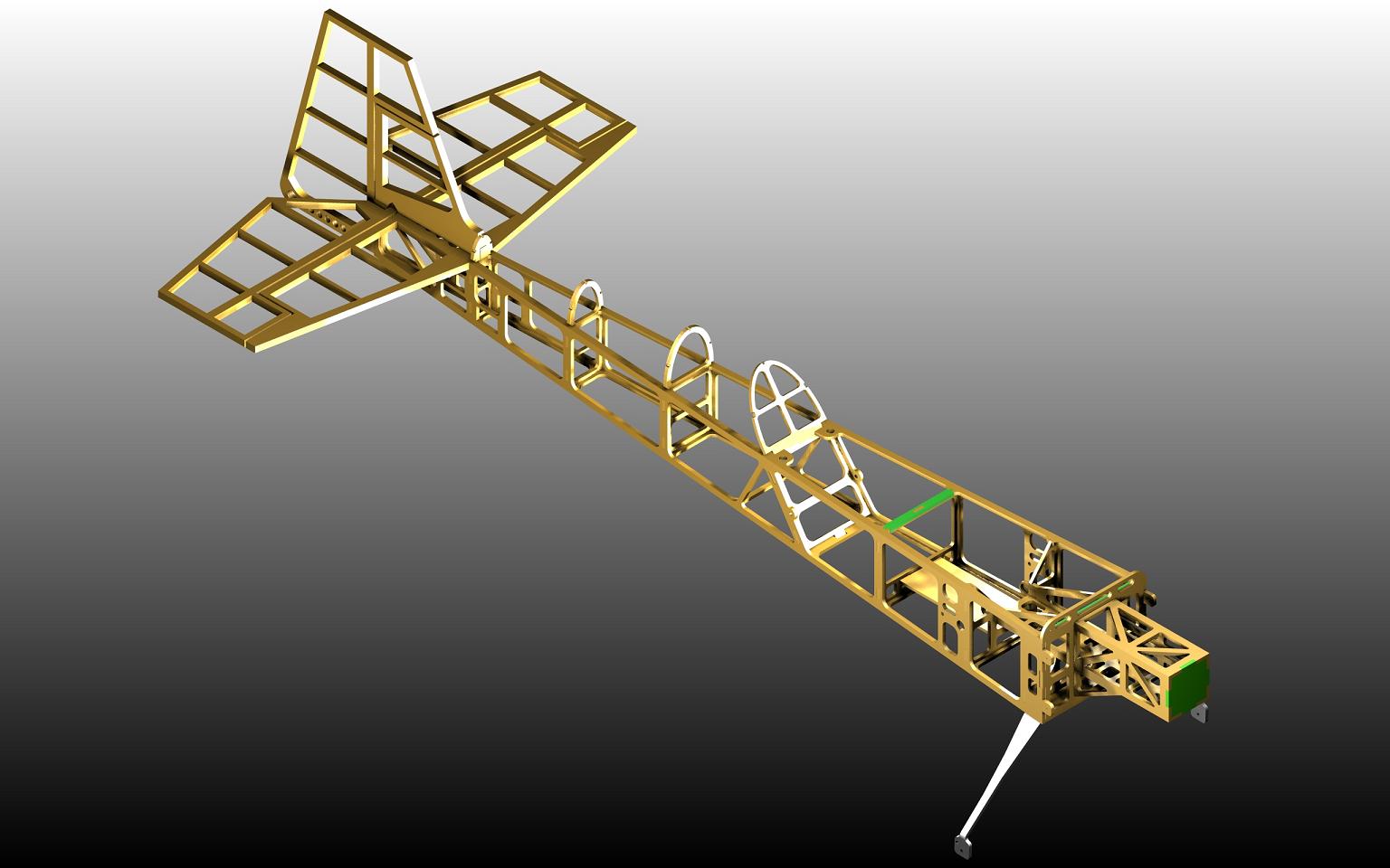

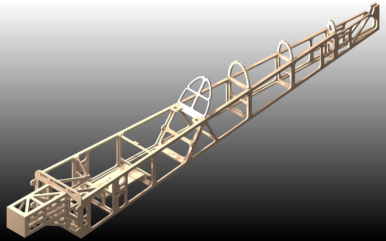

Wracając do Katanki, wzmocniłem domek silnika ( sztywniejszy na skręcanie) , odchudziłem wręgi, zmieniłem drugą wręgę przez co jest łatwiejszy dostęp do pakietu i elektroniki. Całość przystosowałem do sklejki 3mm. Odchudzeniu ulegnie całe usterzenie. Póki co tak to wygląda.
Bez tytułu.jpg [ 218.44 KiB | Przeglądany 10948 razy ]
kadłub poprawki 1020 3d1.JPG [ 112.39 KiB | Przeglądany 10951 razy ]
kadłub poprawki 1020 3d.JPG [ 109.81 KiB | Przeglądany 10951 razy ]

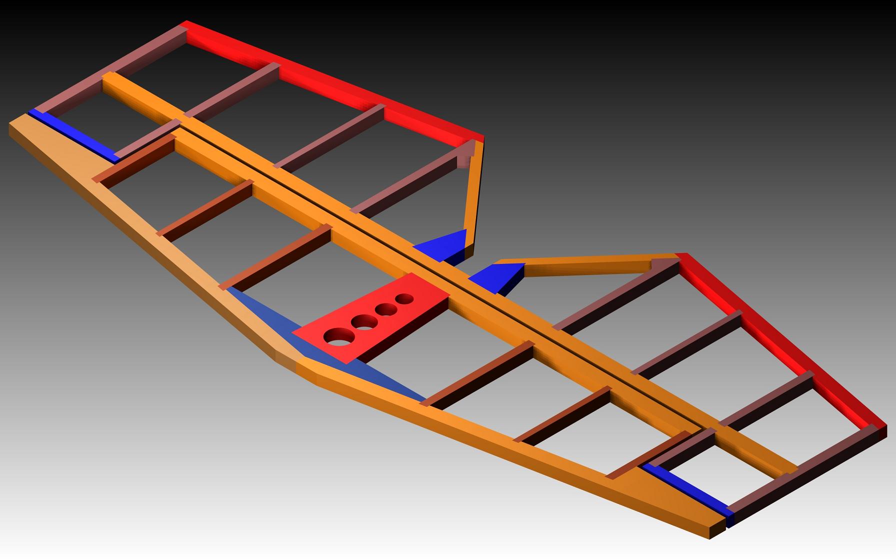

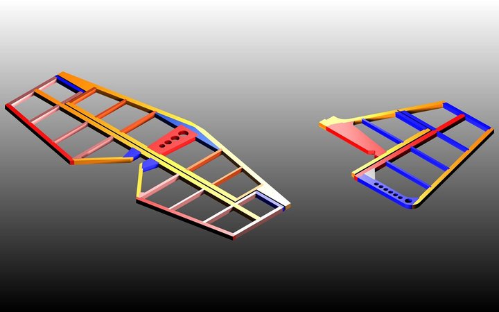

Odchudzony statecznik, odleciało ze 30 % materiału. Powinno być lżej.
stat 1020 v2 3d.JPG [ 133.58 KiB | Przeglądany 10912 razy ]

Post: 13 wrz 2012, o 15:30
Zostało poprawić pionowy i zaprojektować podwozie z duralu.

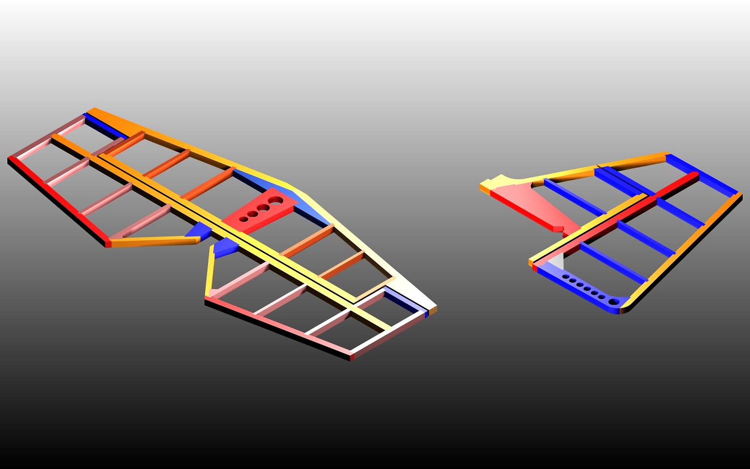

Statecznik poprawiony.
stat 1020 v2 3d2.JPG [ 101.43 KiB | Przeglądany 10892 razy ]

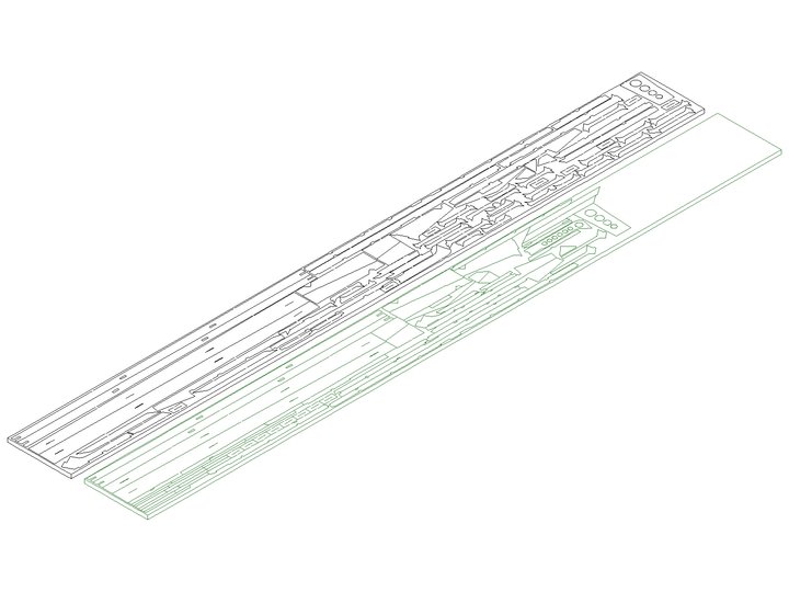

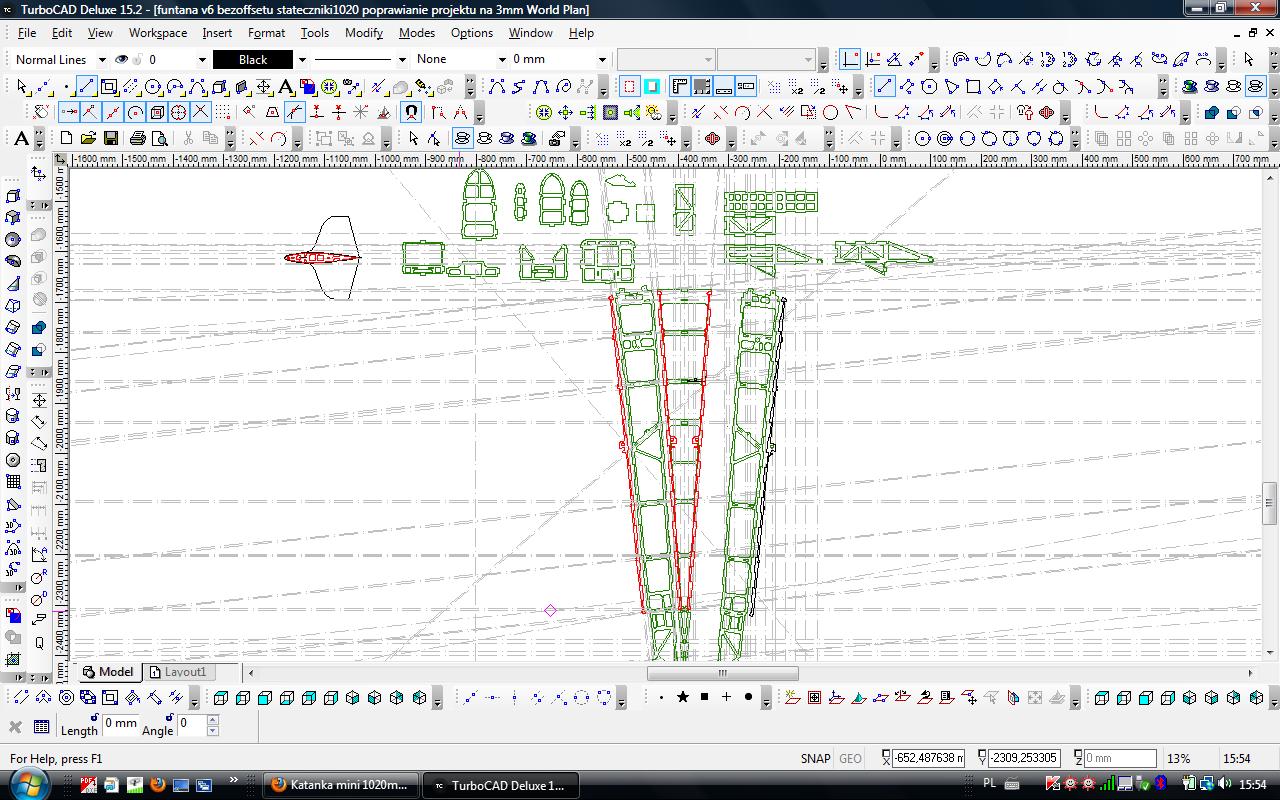

Stara i nowa wersja elementów balsowych umieszczonych na formatkach.
Drawing11.JPG [ 513.62 KiB | Przeglądany 10879 razy ]

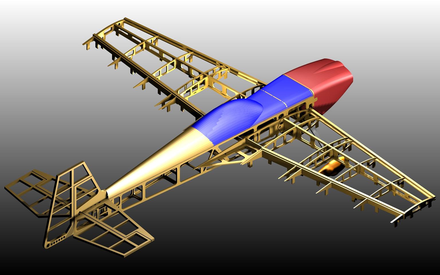

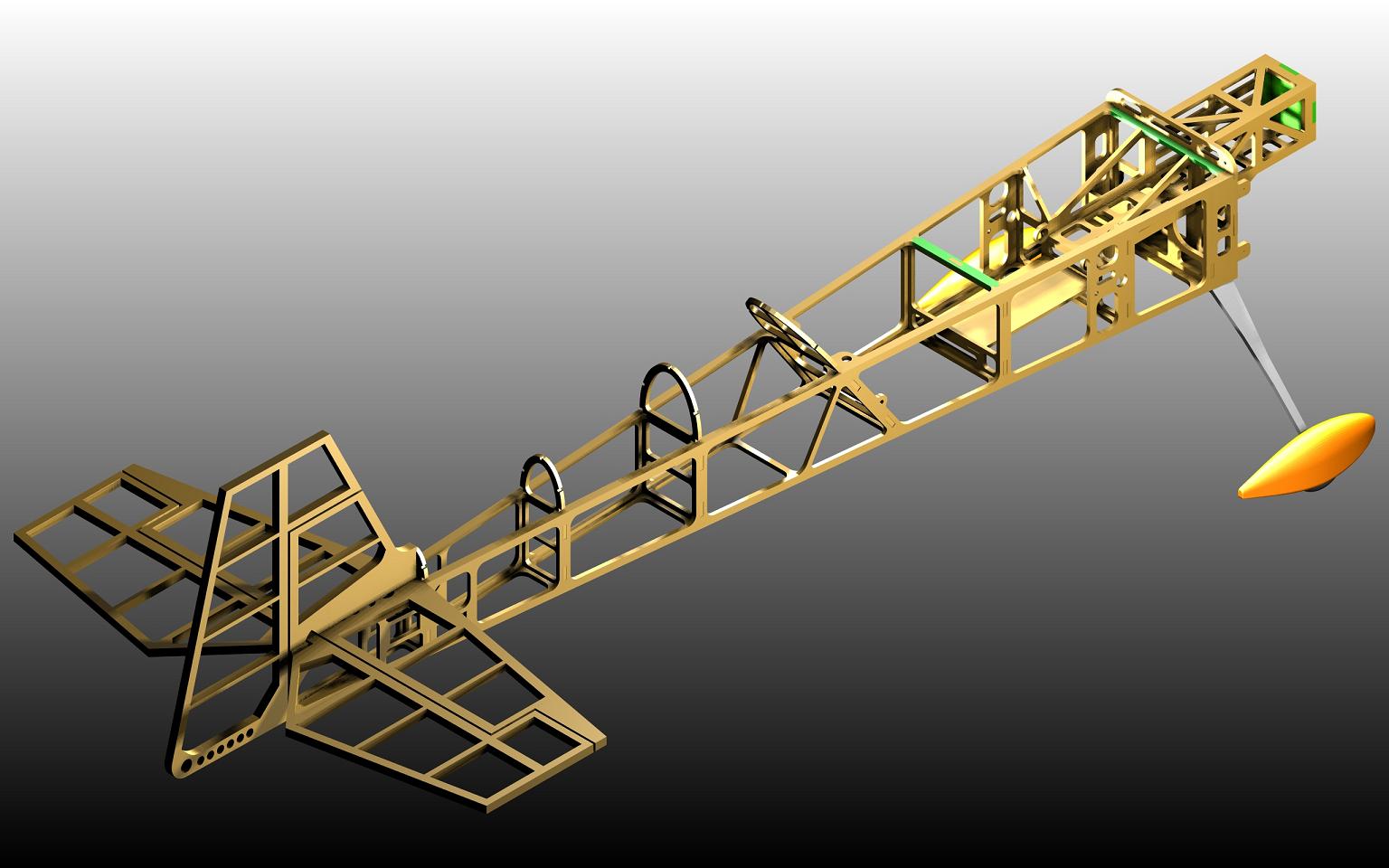

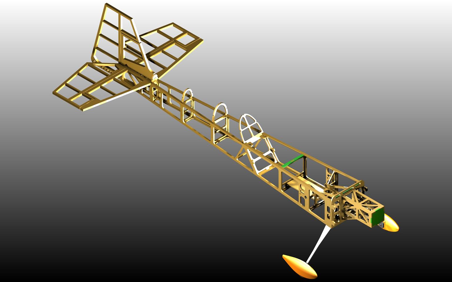

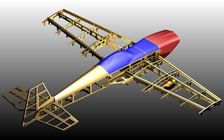

W sumie nie ma z czego odchudzać już modelu. Dorobiłem duralowe podwozie- nie będzie węglowe w zestawach bo cena musiała by wzrosnąć dość znacznie. Samo podwozie będzie cięte laserem z balchy duralowej( lotniczej) 3mm. Kopyto osłony silnika wysłane już do człowieka który wytłoczny mordki.
kadłub poprawki 1020 3d.JPG [ 101.87 KiB | Przeglądany 10870 razy ]
kadłub poprawki 1020 3d1.JPG [ 106.81 KiB | Przeglądany 10870 razy ]
kadłub poprawki 1020 3d4.JPG [ 101.67 KiB | Przeglądany 10870 razy ]
kadłub poprawki 1020 3d7.JPG [ 100.97 KiB | Przeglądany 10870 razy ]
kadłub poprawki 1020 3d8.JPG [ 118.3 KiB | Przeglądany 10870 razy ]
kadłub poprawki 1020 3d9.JPG [ 132.9 KiB | Przeglądany 10859 razy ]
kadłub poprawki 1020 3d11.JPG [ 143.83 KiB | Przeglądany 10859 razy ]

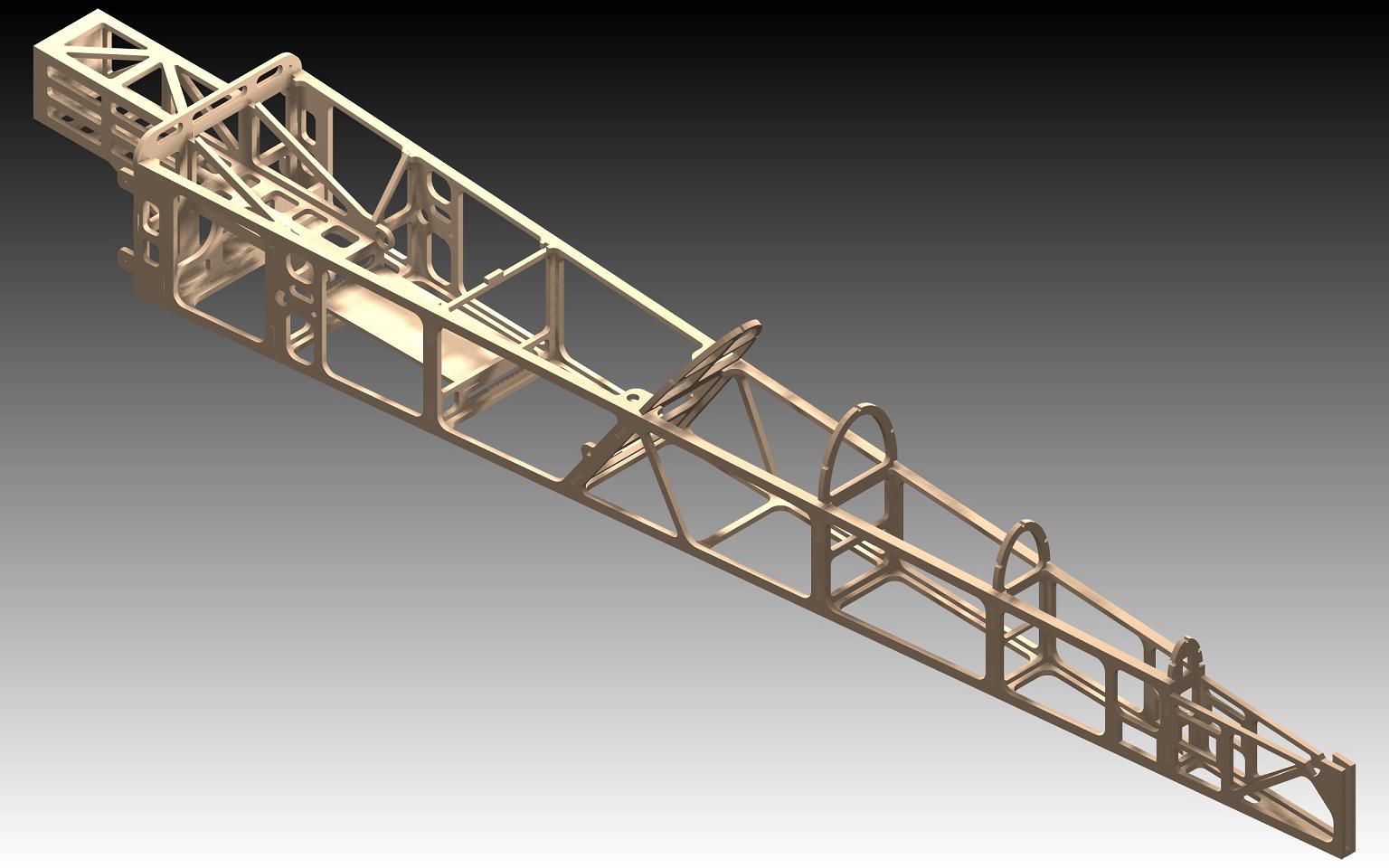

Jeśli mogę się wtrącić, to czy dodanie jednej poprzeczki nie wzmocniłoby konstrukcji kadłuba? Oczywiście z obu stron :) Wydaje mi się, że jest to najsłabszy punkt konstrukcji, narażony na pęknięcie przy każdym mocniejszym przyziemieniu.
kadłub poprawki 1020 3d8.JPG [ 42.08 KiB | Przeglądany 10853 razy ]
Post: 15 wrz 2012, o 20:33
Też tak myślałem ale paradoksalnie kadłub rozleciał się dalej. Zauważ Piotrze że podłużnice stanowią element o przekroju L-ki. od góry kadłub zamyka klapa z kabiną a od dołu napręża go folia. Oczywiście można tam dać poprzeczki tak jak wskazałeś ale jak już to dodam płaskowniki węglowe i każdy zrobi sobie to we własnym zakresie.
Post: 15 wrz 2012, o 21:02
Rejestracja: 13 wrz 2012, o 17:30
Posty: 3
Lokalizacja: Braniewo
A może ocena wytrzymałości kadłuba jest błędna, ponieważ patrzymy na sam kadłub? Po zamontowaniu skrzydeł, pierwsze żeberka spinają wręgi 2 i 4, i dają wystarczające wzmocnienie?
Może dlatego kadłub pękł Ci dalej?
