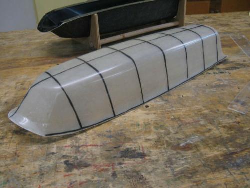

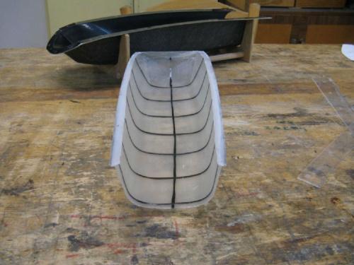

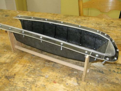

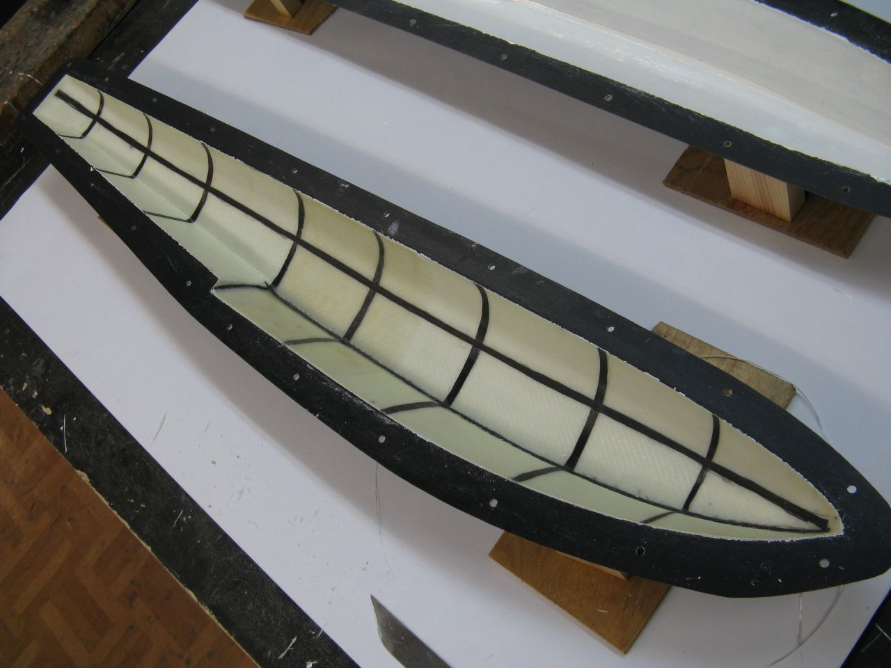

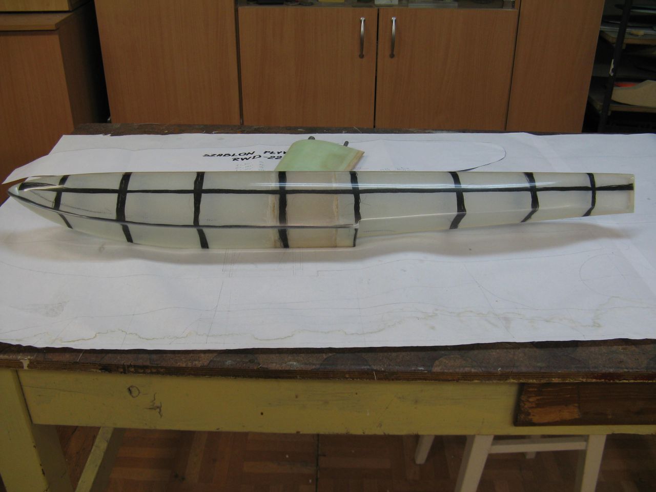

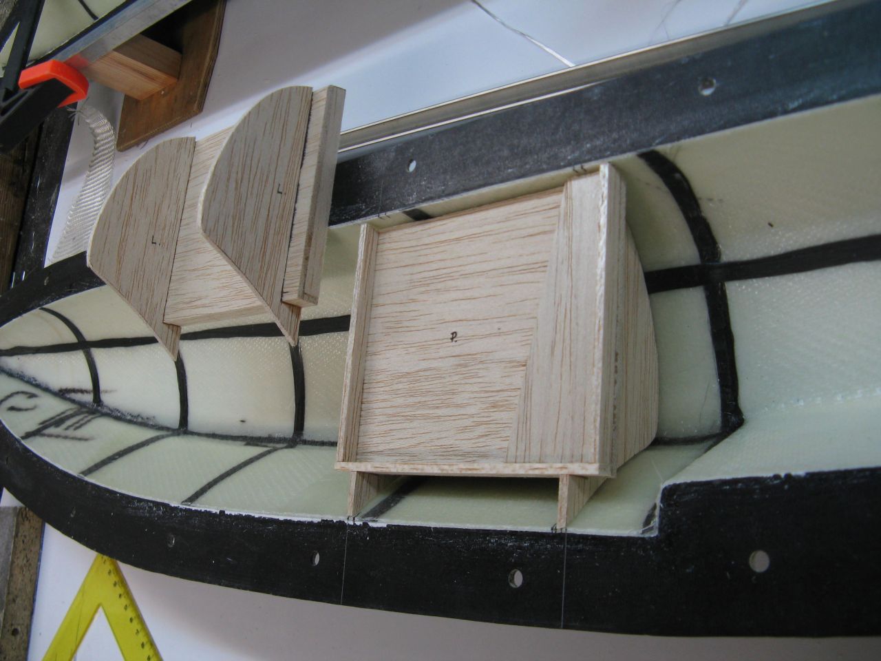

Kolejny etap to pływaki. Założyłem laminat w formie. Nie wiem czy nie przesadziłem z grubością, ale chciałem zrobić w miarę mocny wyrób. Zastosowałem po jednej warstwie tkaniny 80, 110 i 280, dodatkowo rowing węglowy w formie usztywniających żeberek i podłużnic. Oprócz tego wzmocniłem samo dno pływaka i tylko z przodu warstwą 280-tki oraz środek, gdzie będzie mocowany do "nóżek". Na jedną połówkę poszło 90g. żywicy. Przed zamknięciem formy zrobiłem jeszcze skrzynkę do podwozia. Jest wykonana z balsy 3mm, ale twardości dębowego parkietu, więc nie ma strachu, że będzie za słaba. Zdjęcia powinny wszystko wyjaśnić, ale jakby co, to pytajcie, lub coś doradźcie.

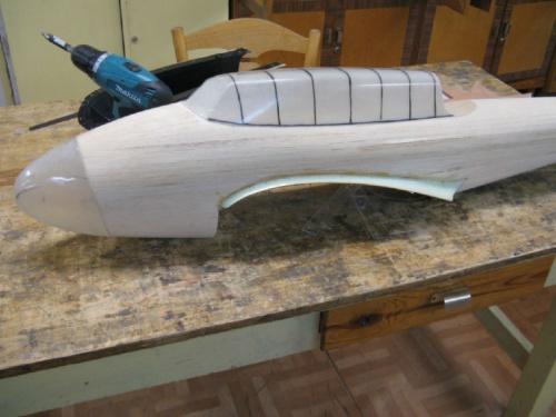

ręcznej roboty ciąg dalszy: dł.940mm, waga 264g. bez białego żelkotu i grubej tkaniny "280".

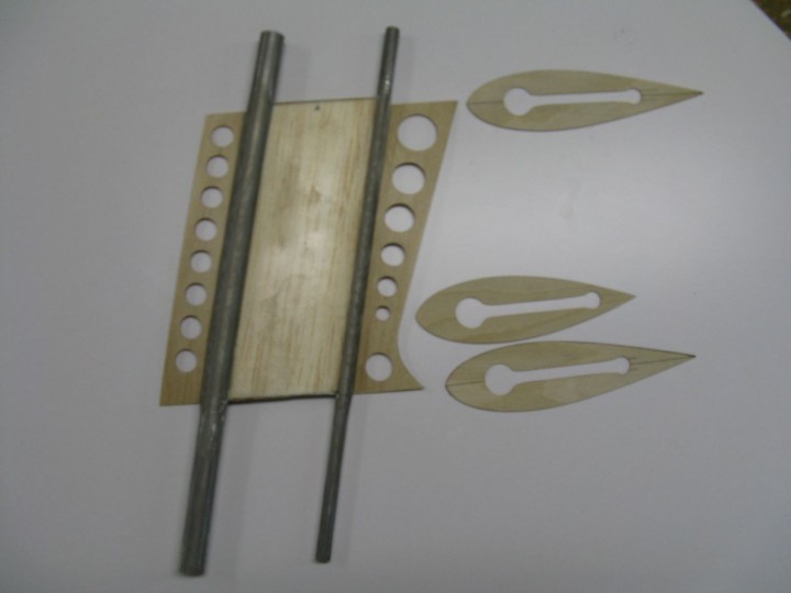

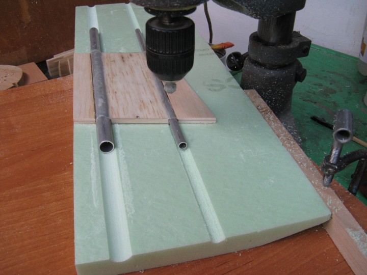

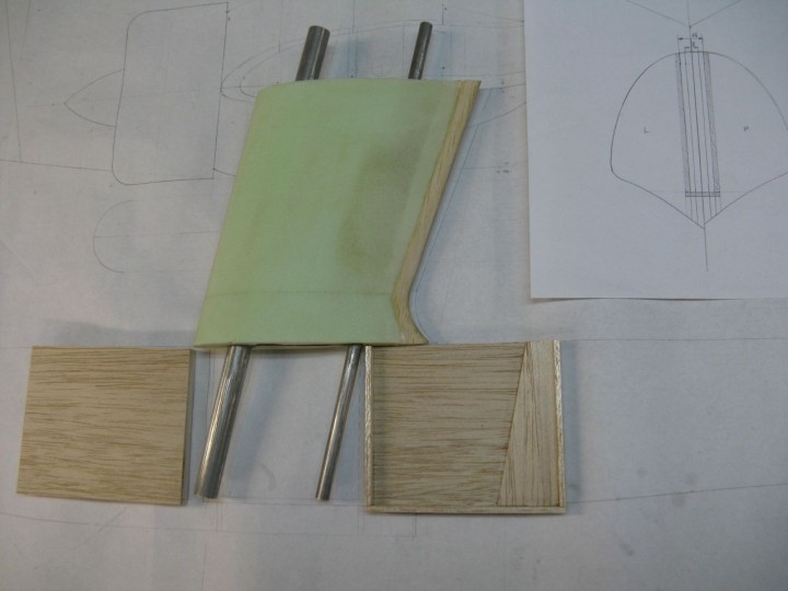

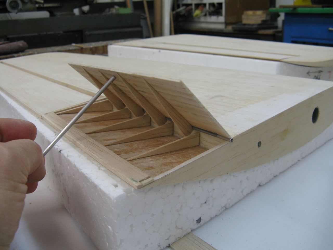

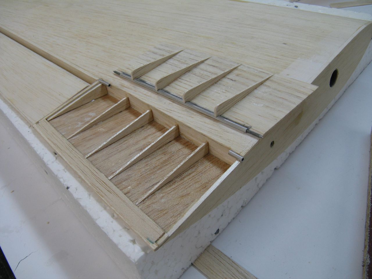

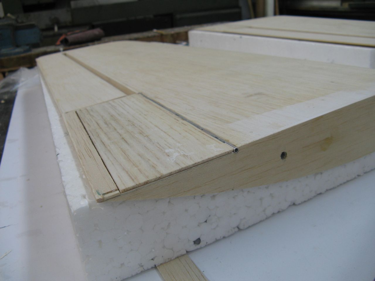

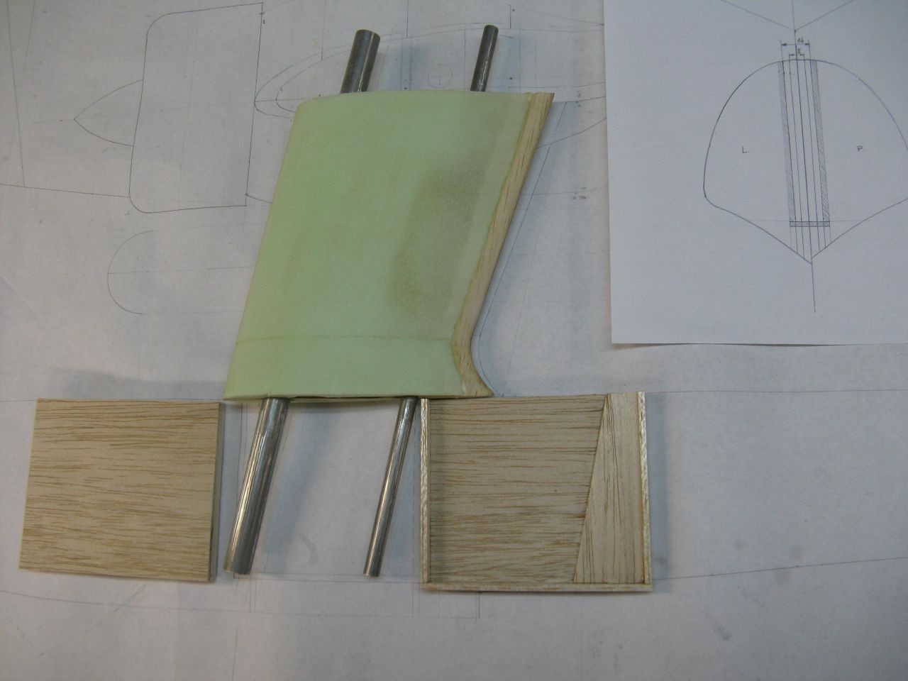

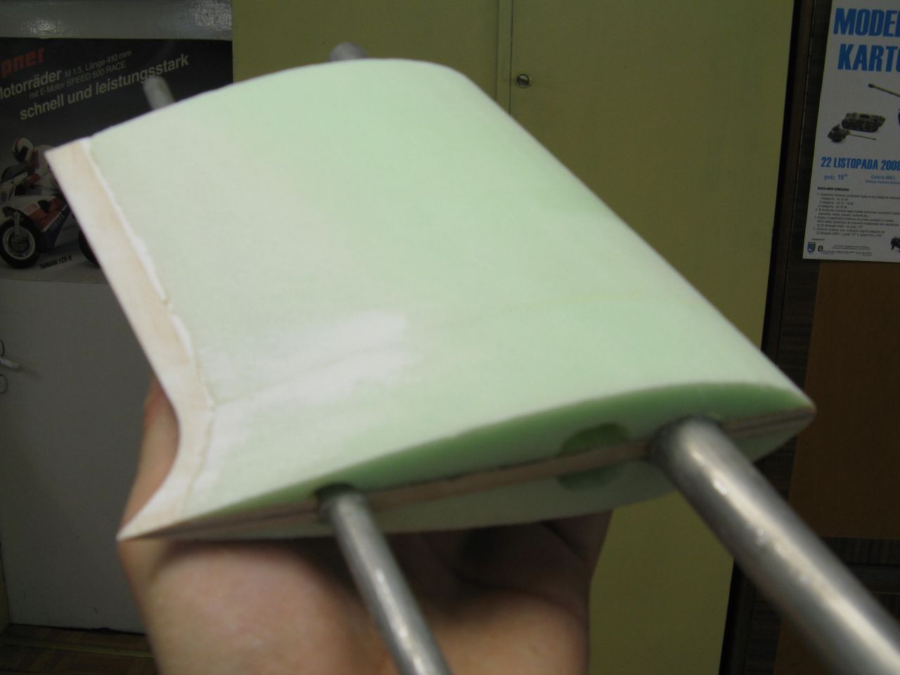

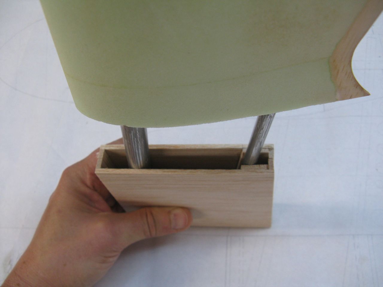

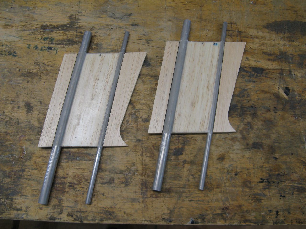

No to teraz trochę klasycznej roboty, bez laminowania ;) . Klapy krokodylowe i moja koncepcja zawiasów, coby nie było szczelin jak są zamknięte czy też otwarte.
