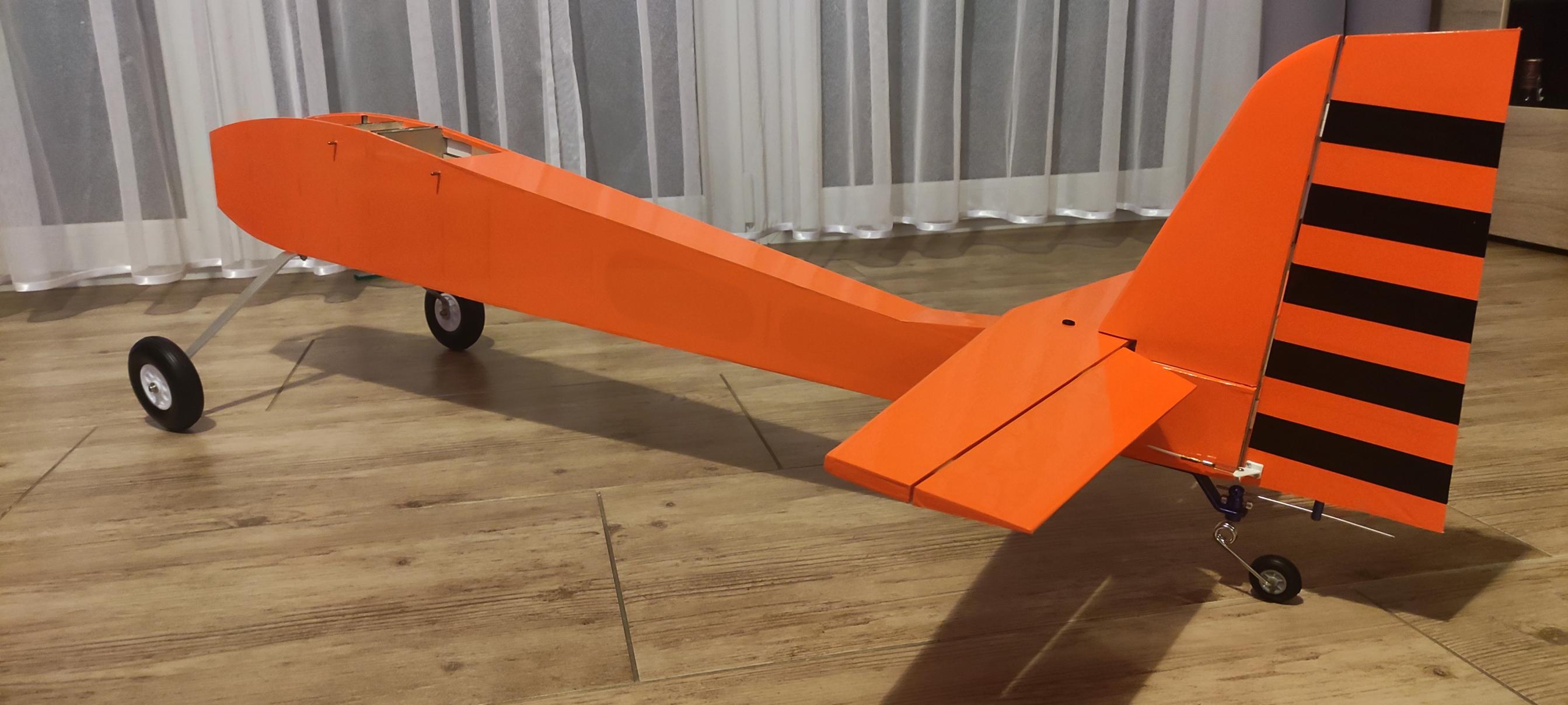

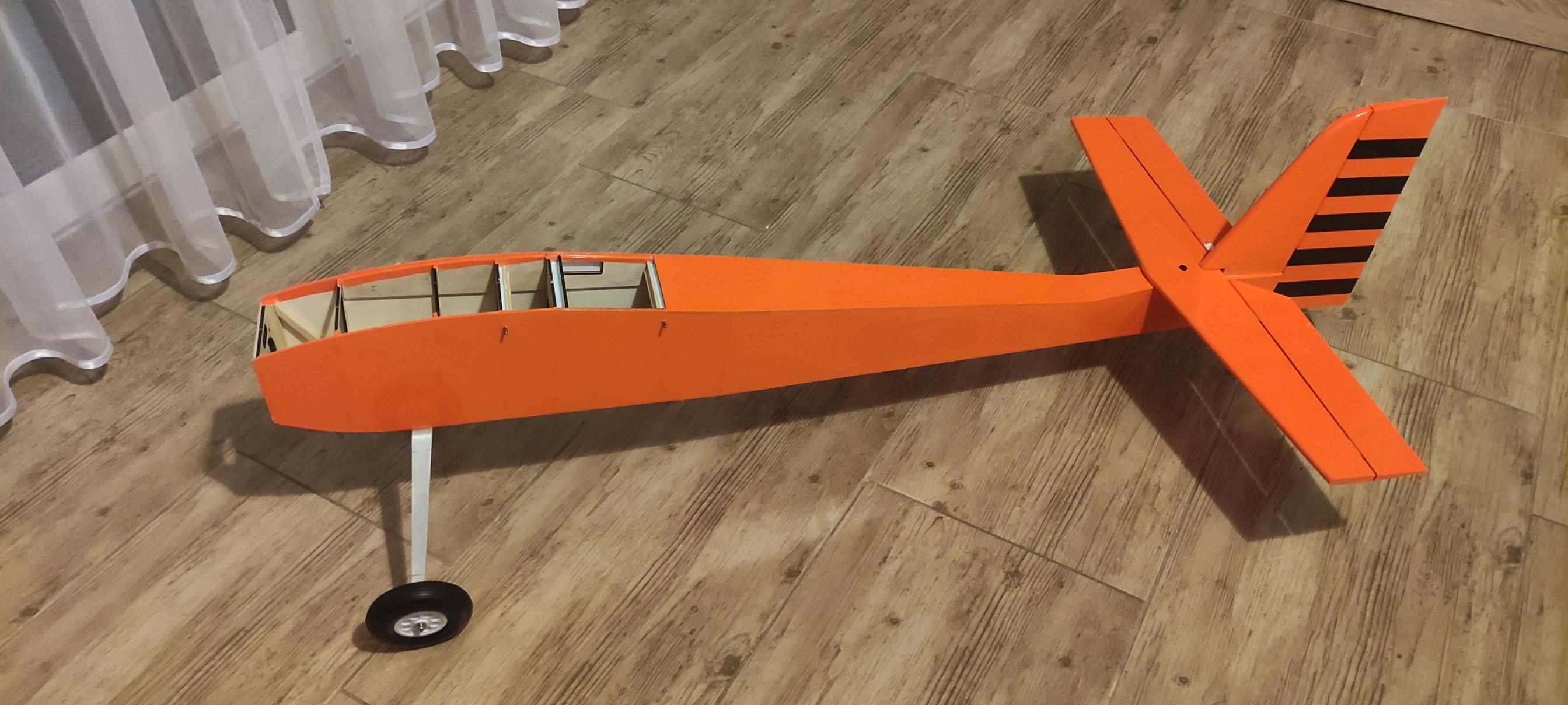

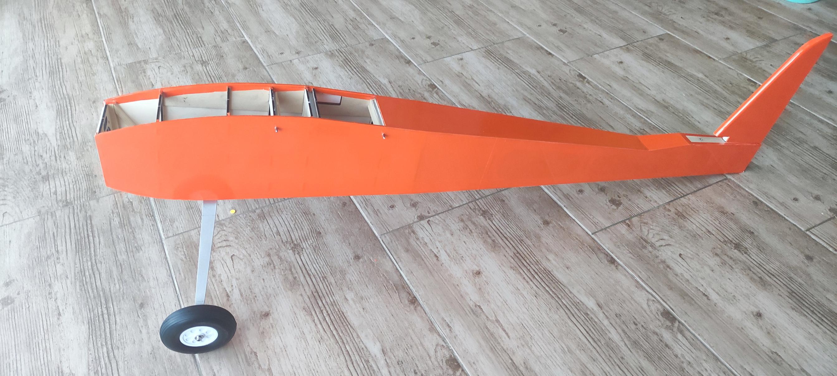

Kadłub oklejony stanął na kołach... przednich na razie.
IMG_20230213_162000.jpg_60p.jpg [ 390.47 KiB | Przeglądany 18863 razy ]

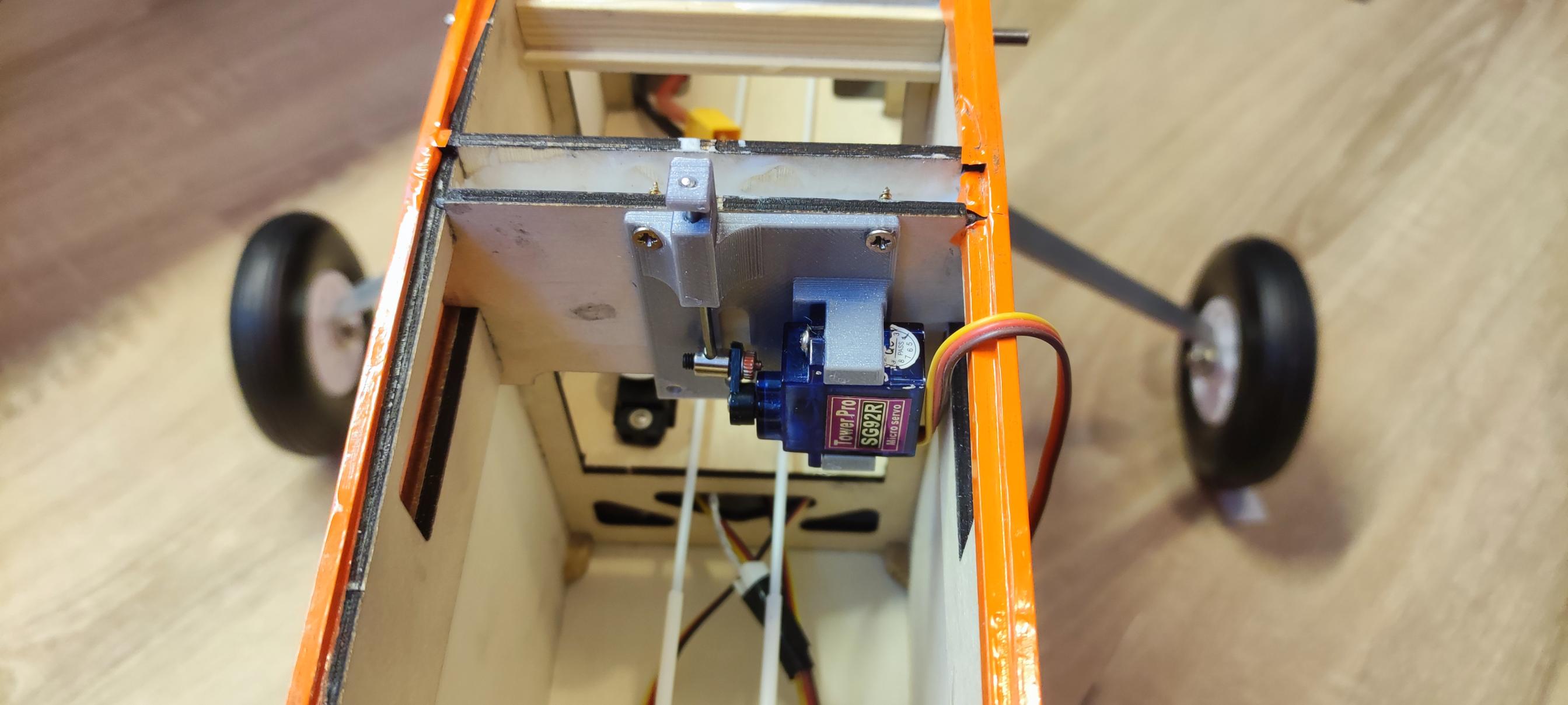

Wieczorem zrobiłem napędy sterów i koło ogonowe.
IMG_20230213_181231.jpg_60p.jpg [ 315.25 KiB | Przeglądany 18863 razy ]
IMG_20230213_181244.jpg_60p.jpg [ 243.9 KiB | Przeglądany 18863 razy ]

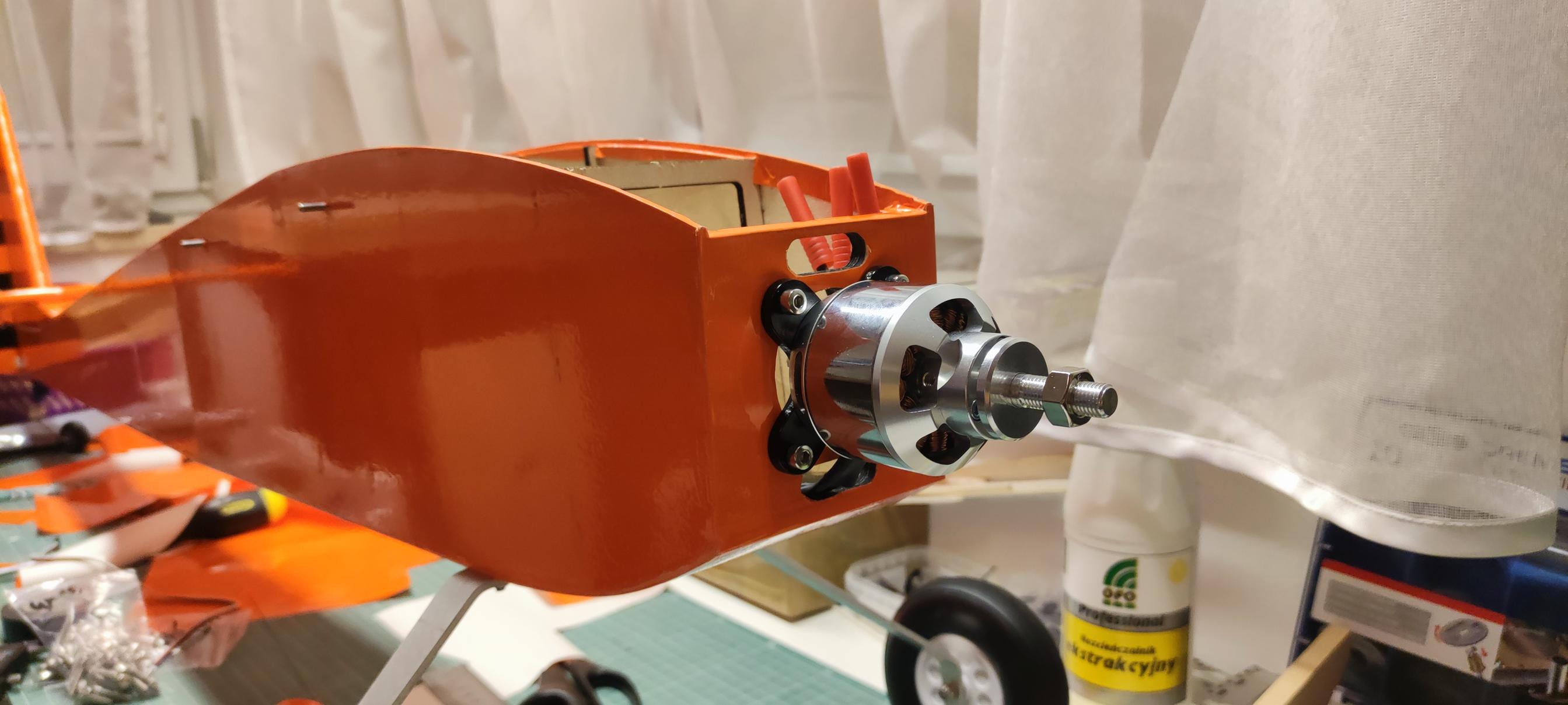

Na oklejony kadłub zamocowałem silnik.

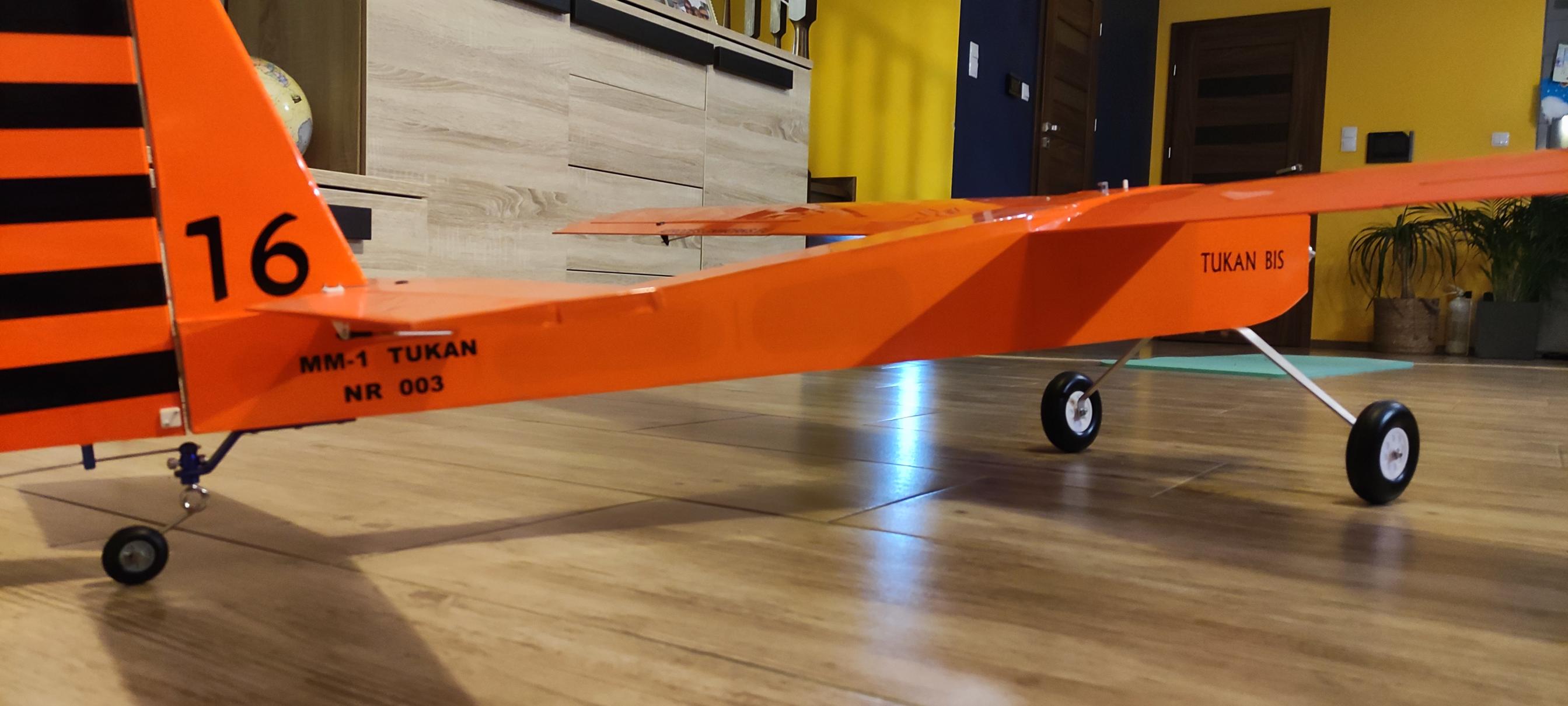

Dziś wstępnie sprawdziłem wyważenie, wygląda, że będzie bezproblemowe tylko pakietem.

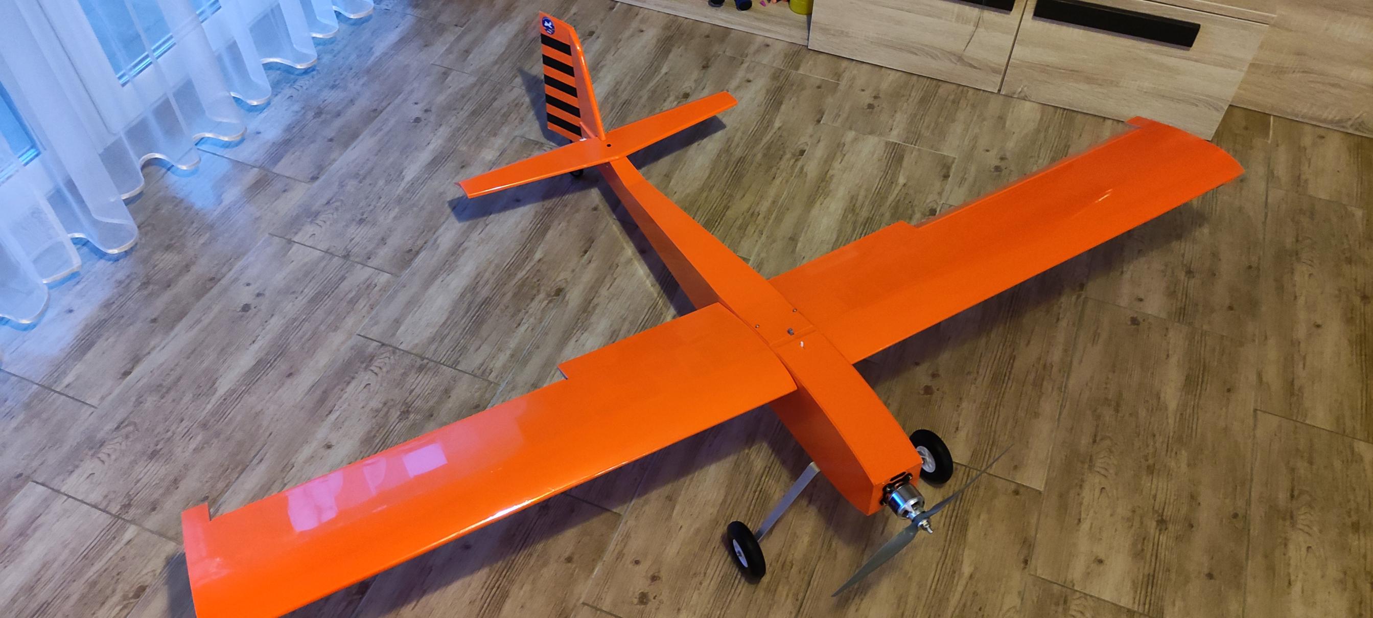

Na koniec fotka całości, jeszcze trzeba przy nim chwilę popracować, ale już cieszy oko :)
IMG_20230217_170356.jpg_60p.jpg [ 310.65 KiB | Przeglądany 18785 razy ]
Waga na dziś: 2870g w komplecie z pakietem, nie wiele brakuje, bo popychaczy do lotek... więc dużo nie przytyje.

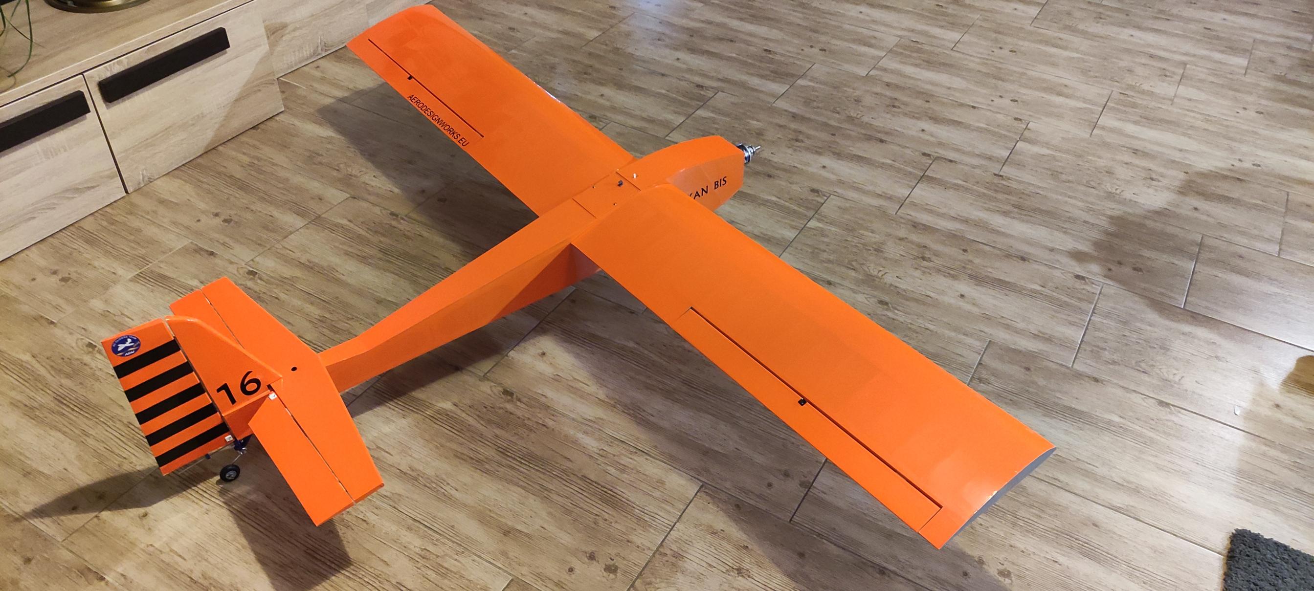

Można powiedzieć, że model gotowy do oblotu.
Muszę wymienić przedłużacze, bo te co zamontowałem mają bardzo słaby kontakt, trochę strach tak latać.
Model wyważony pakietem, jest jeszcze zapas regulacji przesuwając pakiet.
Waga do lotu 2,9kg.

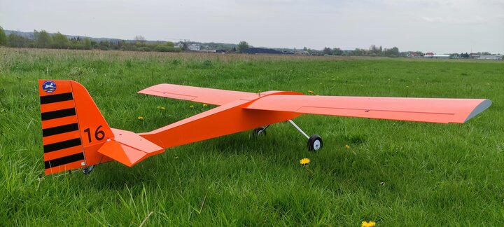

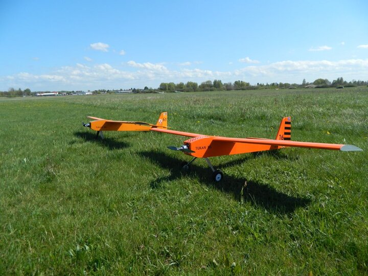

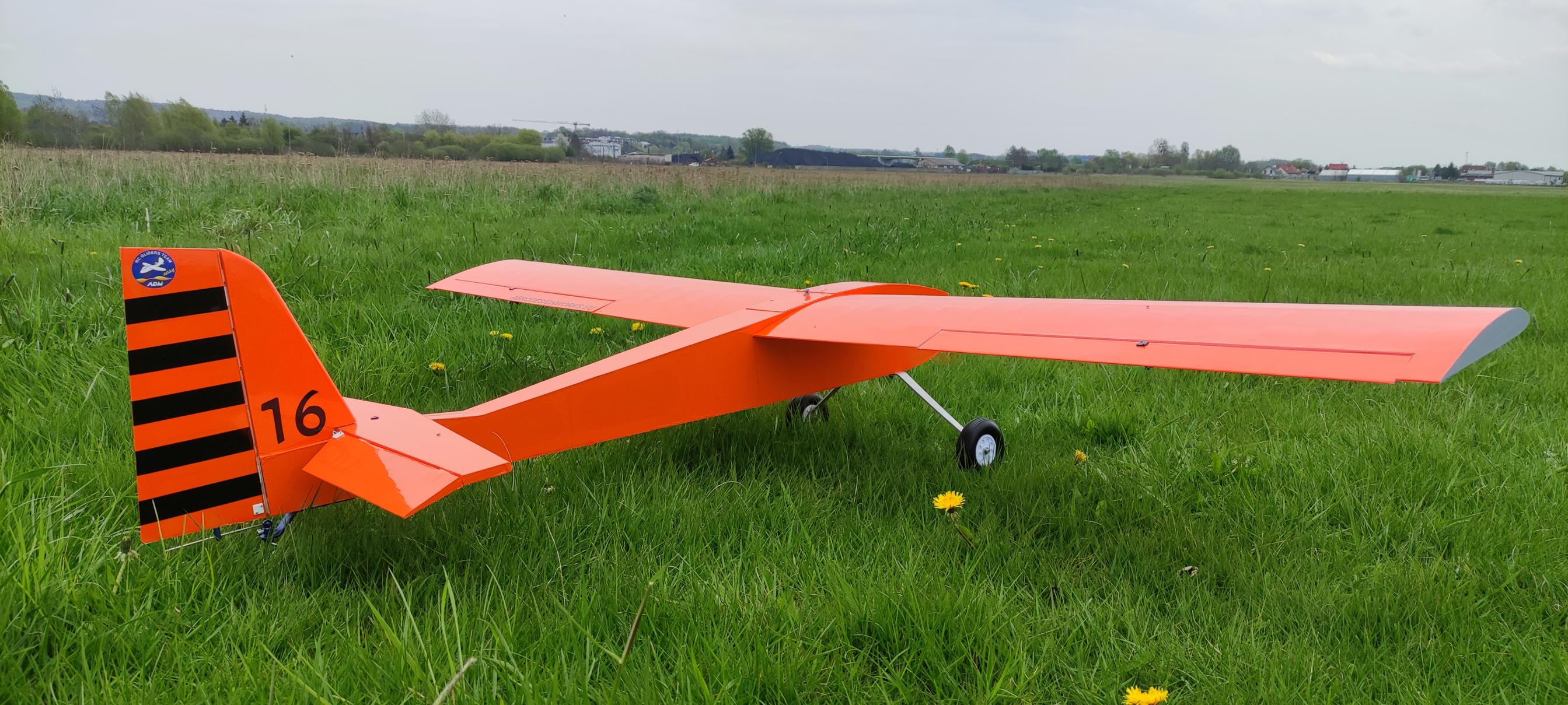

"Tukan bis" - ze skrzydłami opartymi na profilu CLARK-Y - OBLATANY :!:
Oblotu dokonał tradycyjnie milo, za co mu serdecznie dziękuję :)

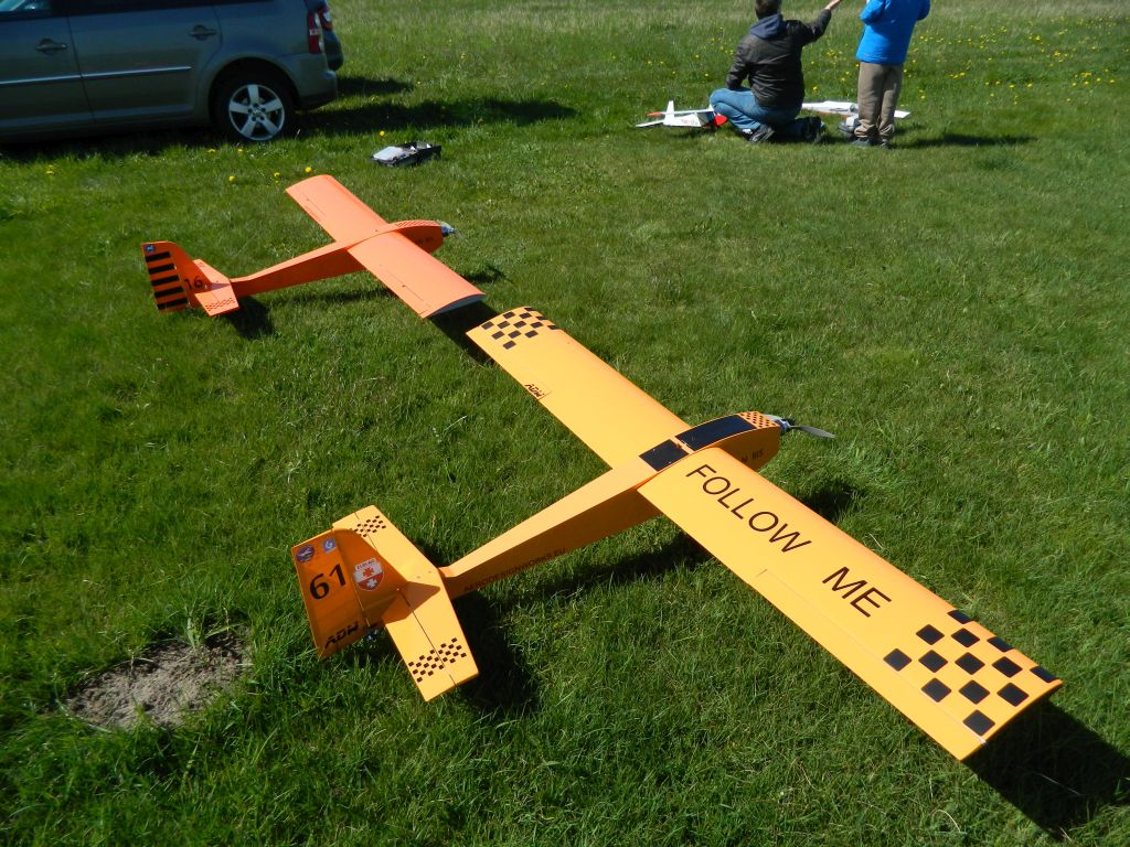

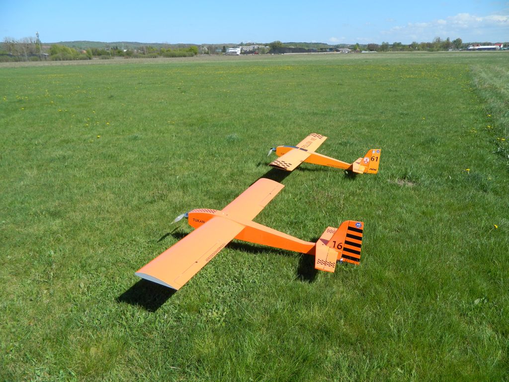

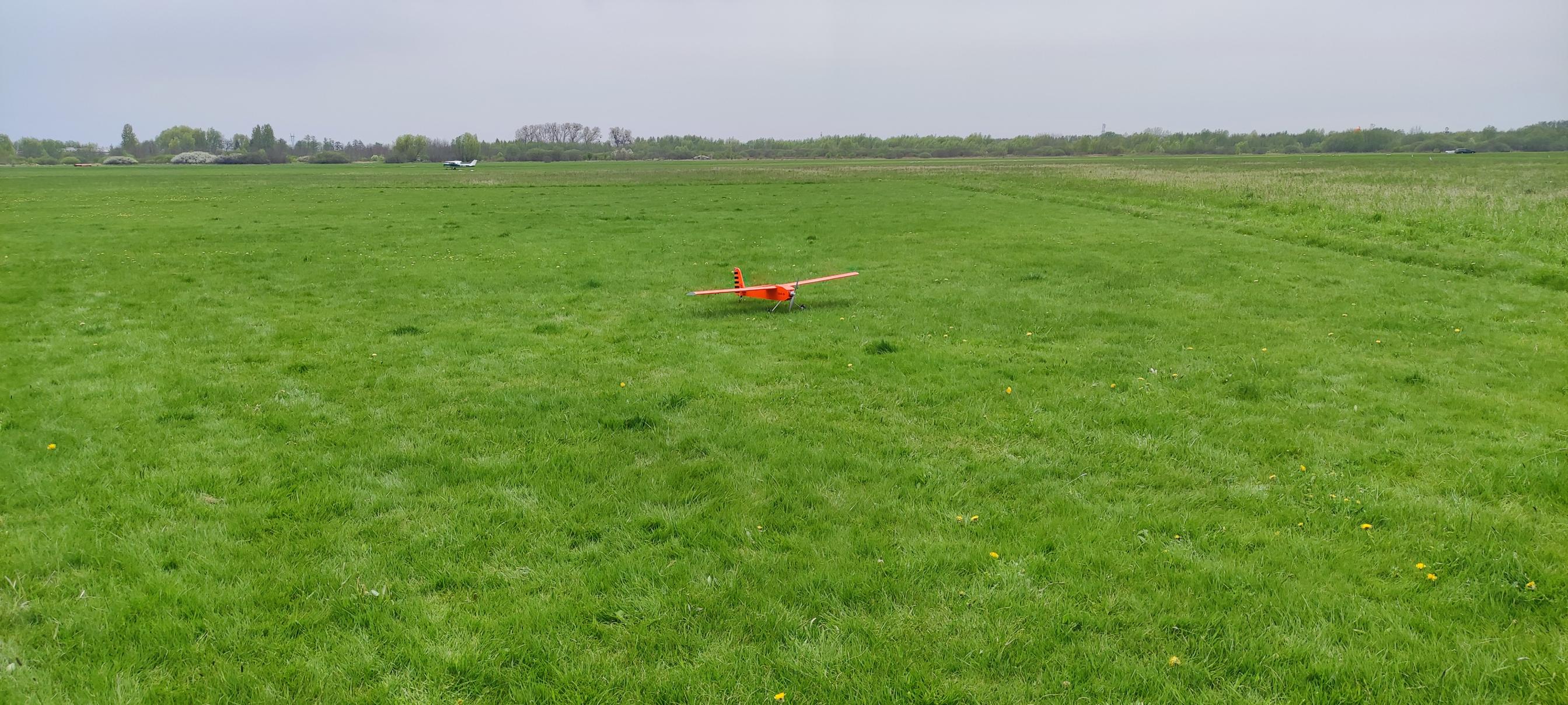

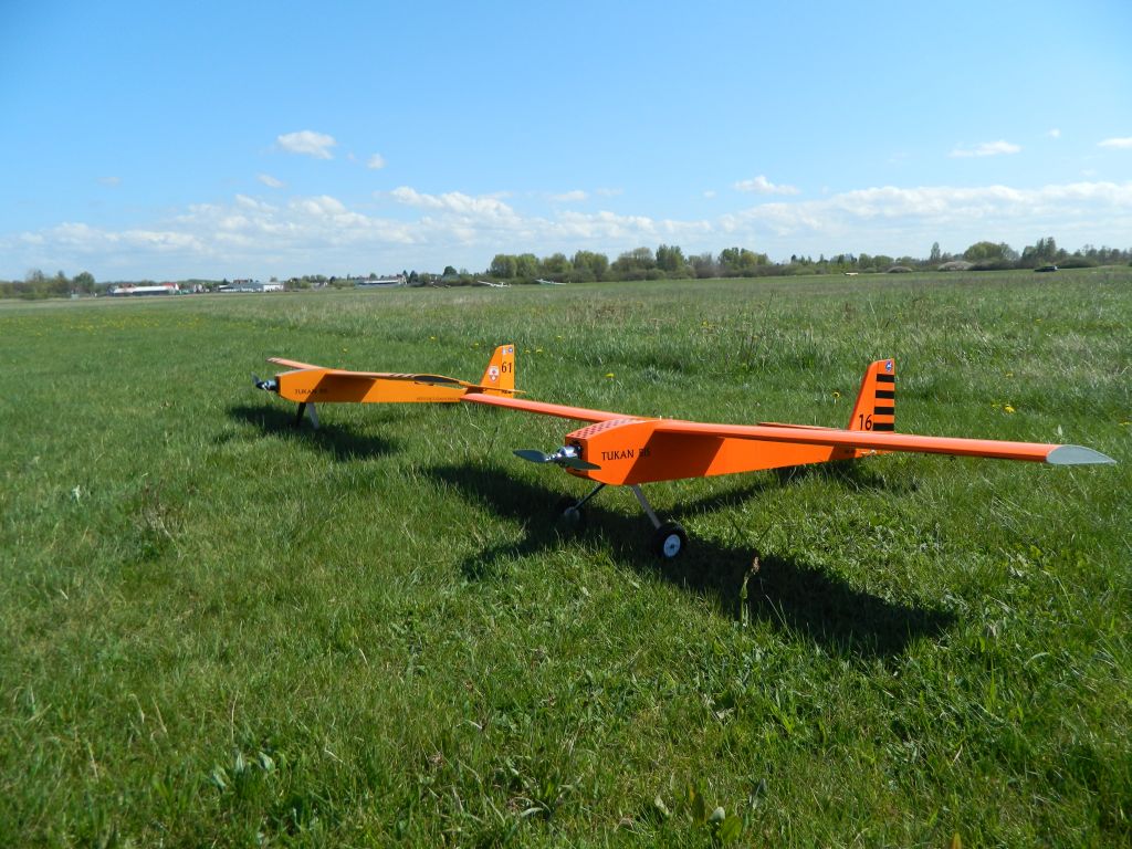

Miała być próba holowania, nie udało się. Bardzo silna i mroźna bryza pozwoliła tylko na kilka lotów Tukanami bis, moim i Tomka. Po godzinie złożyliśmy graty. Nie było sensu robić prób w warunkach bardzo silnej turbulencji. Udało się po raz pierwszy zrobić zdjęcie "klucza" naszych holówek :D . Może jutro polatamy.
DSCN6361.jpg [ 241.01 KiB | Przeglądany 17719 razy ]
DSCN6362.jpg [ 216.02 KiB | Przeglądany 17719 razy ]
DSCN6363.jpg [ 251.37 KiB | Przeglądany 17719 razy ]

Można powiedzieć, że mamy za sobą pierwszy etap testów. Oczywiście potrzebne były drobne regulacje Tukana, ale zasadniczo wszystko że tak powiem, "zagrało" :D .
Model jest bardzo przyjemny w pilotażu, szczególnie lądowanie nie nastręcza problemów. Sterowny w pełnym zakresie. Hole może nie tak szybkie jak w Tukanie ze skrzydłami na profilu naca /dalej będę mówił o nim jako "moim" ;) /, ale efektywne i zupełnie bezpieczne. Miks klapolotek wydatnie zmniejsza prędkość podejścia , planowanie miejsca lądowania jest pewniejsze.
Moim zdaniem, takie mam wrażenie, że Tukan Tomka na profilu ClarkY lepiej lata od mojego, jest wolniejszy a co za tym idzie, prostszy w sterowaniu. Idealnie nadaje się do szkolenia i lotów treningowych. Jako holówka większych różnic nie widzę, radzi sobie dzielnie podobnie jak mój. Akrobację spokojnie wykonuje, aczkolwiek nie próbowałem w pełnym zakresie, tylko podstawa.
Tak więc mamy dwa Tukany, równorzędne modele, dobrze uzupełniające się. Można holować szybowce, szkolić, latać rekreacyjnie. Do tego płaty są wymienne między egzemplarzami - NIECH ŻYJE CAD :P ! - wszystko pasuje.
