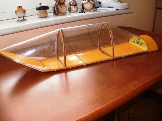

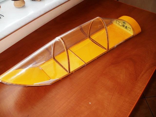

Nie mogąc doczekać się kabiny postanowiłem poeksperymentować i wykonać kabinę domowym (prostym) sposobem. Oczywiście to nie to samo co kabina projektu Sławka ale z braku laku może ona chwilowo zastąpić oryginalną.
pc050040.jpg [ 39.79 KiB | Przeglądany 6760 razy ]
pc050041.jpg [ 42.67 KiB | Przeglądany 6760 razy ]

Ładna!
A jak tłoczyłeś szybkę?

Wygląda, że kabinka nie jest tłoczona tylko stelaż został oklejony zwijanymi płytkami.
Co to za tworzywo i na jaki klej Oklejałeś?

Stema ma rację. Są to zwinięte płytki naklejone na stelaż. Nie pootrafię powiedzieć jaki to materiał. Dostałem go od kolegi,który ma firmę reklamową a folię zakupił u chińczyków. Nie wyszło to co prawda zbyt estetycznie ale na czas oczekiwania na kabinę z prawdziwego zdarzenia - ujdzie. W Tobie Marku nadzieja zarówno na kabionę jak i na maskę. Co na to "guru" Sławek?????????
Post: 6 gru 2012, o 22:31
Wyszło ładnie i czysto, dlatego pytałem o klej.
Zdradzisz tajemnicę?

Płaty folii kleiłem na SuperGlue, wcześniej matowałem miejsca klejenie papierem 320.
