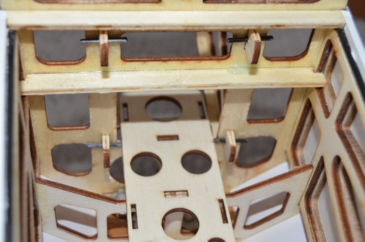

Zamocowałem finalnie domek silnika do kadłuba.
Od wewnętrznej strony wstawiłem cztery pręty węglowe 2mm w wycięte w tartaku otwory.
Następnie klej CA a na końcu jeszcze zamaluję łączenia żywicą.
300.JPG [ 394.4 KiB | Przeglądany 9004 razy ]
Dodam że wręgę silnikową również wzmocniłem paskami z tkaniny szklanej i zażywicowałem.

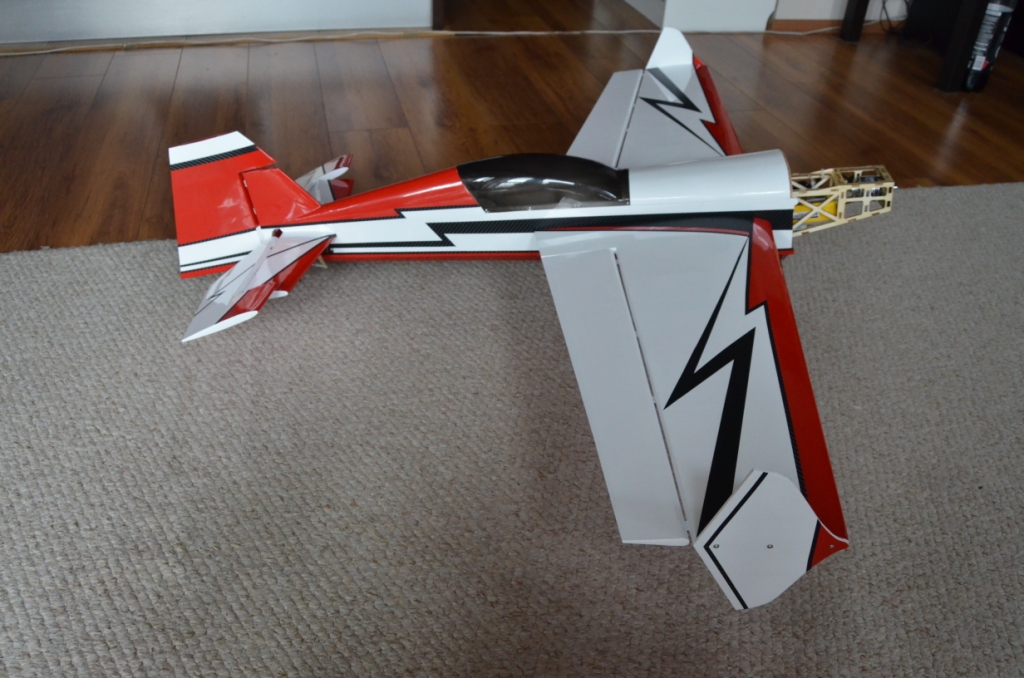

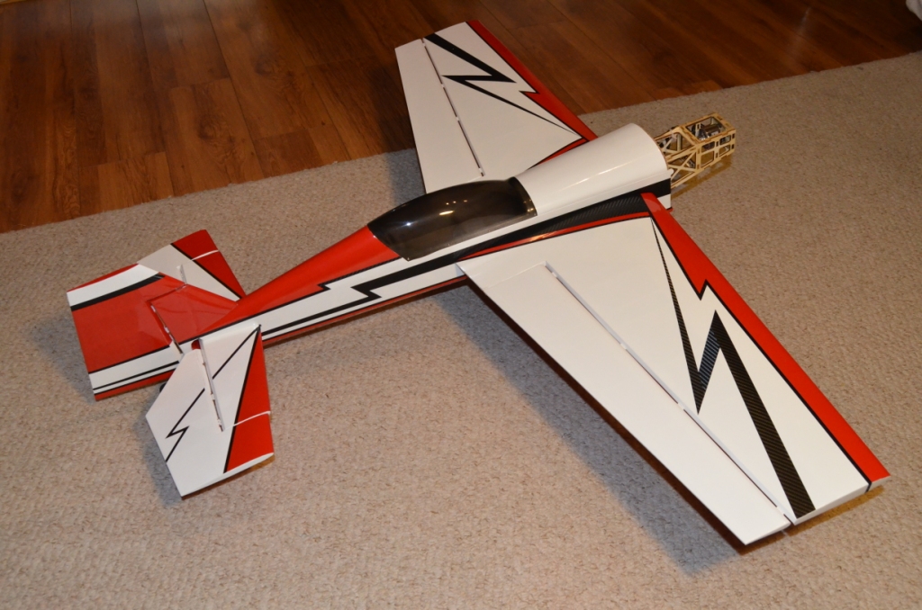

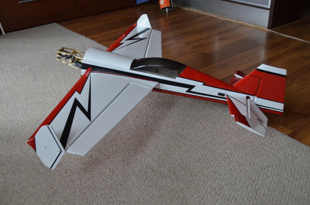

I jeszcze z ostatniej chwili - popełniłem dziś owiewkę kabiny.
Robiona jak wcześniej pokazywałem metodami ręcznymi.
Wyszukałem kawałek płaskiego materiału, który mi został po Addict'ie (0,8mm), nagrzałem go w.... piekarniku i wrzuciłem na stół vacu, który sobie zrobiłem rok temu.
Wyszło ... tak sobie.
Przezroczysty materiał pokazuje wszystkie niedoskonałości formy, sierść kota (pozdrawiam swojego domowego sierściucha), najmniejsze skazy materiału, etc...
Ci, którzy tłoczyli to wiedzą najlepiej ;)
Było trochę tego i daleko jest od ideału.
Niemniej jednak chcąc zrobić przyciemnianą owiewkę zakupiłem lakier do lexanu (skorzystałem z podpowiedzi Sławka).
Dwie warstwy od spodu i skazy w większości są niewidoczne, więc nie będę mocno narzekał.
Wygląda to tak:
301.JPG [ 437.75 KiB | Przeglądany 9004 razy ]
302.JPG [ 457.9 KiB | Przeglądany 9004 razy ]

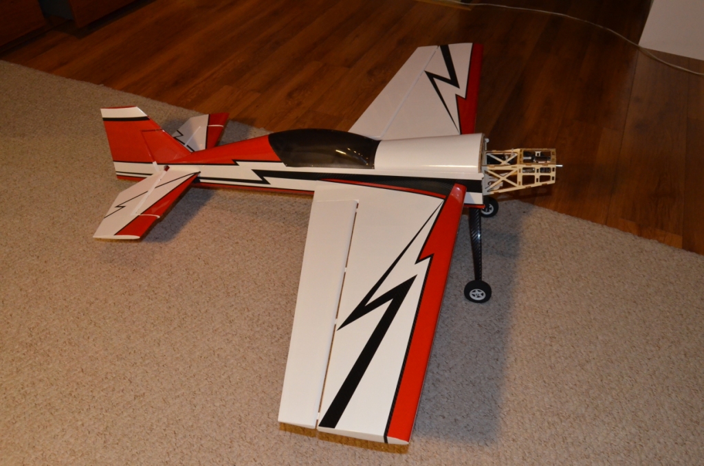

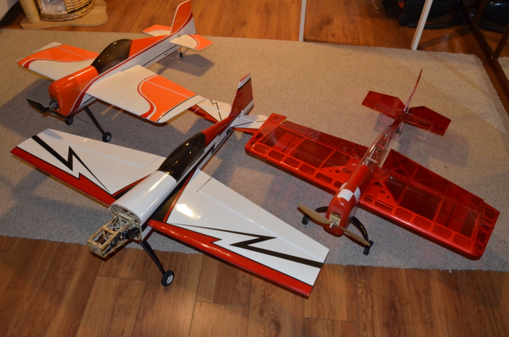

A to się chyba nazywa "klucz".
Dwa karły po bokach mają po metrze rozpiętości, ale jakoś tego nie widać.
303.JPG [ 477.63 KiB | Przeglądany 9004 razy ]

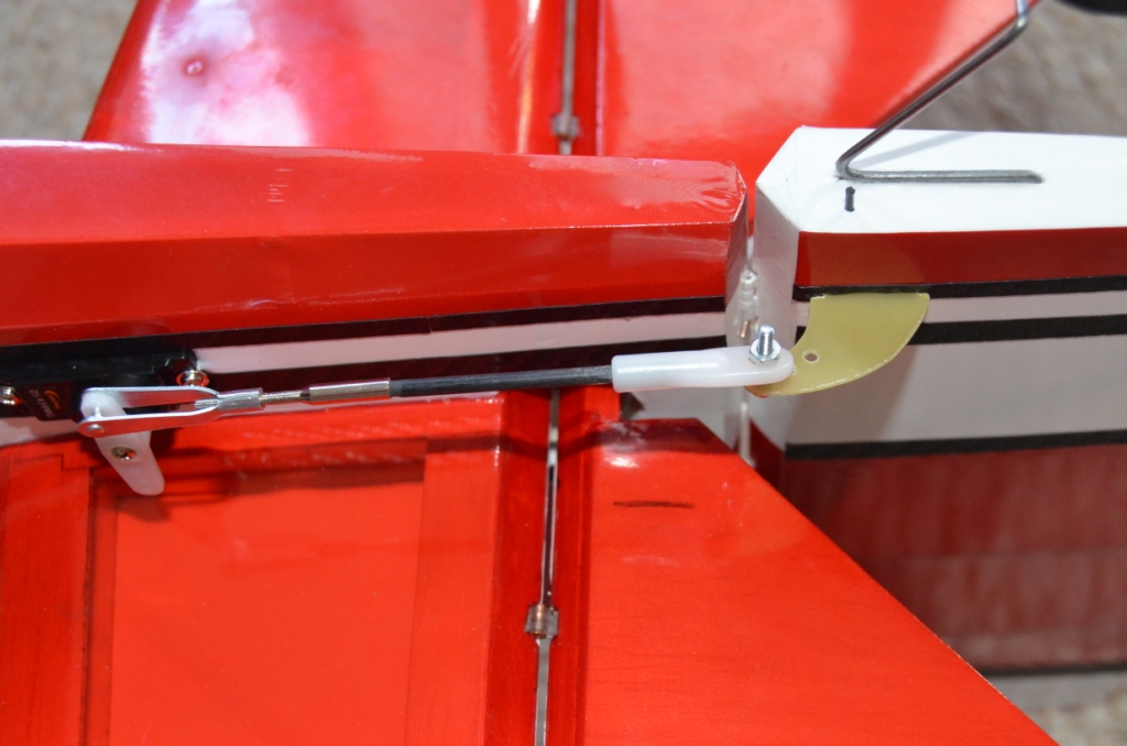

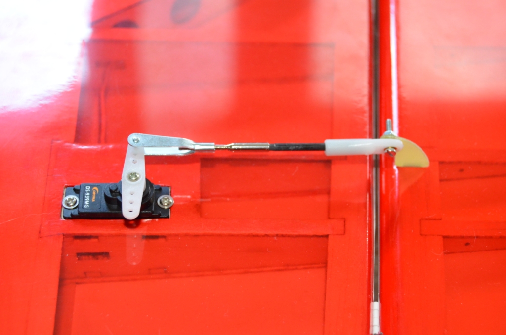

Wczoraj, a właściwie dziś w nocy skończyłem następujące rzeczy:

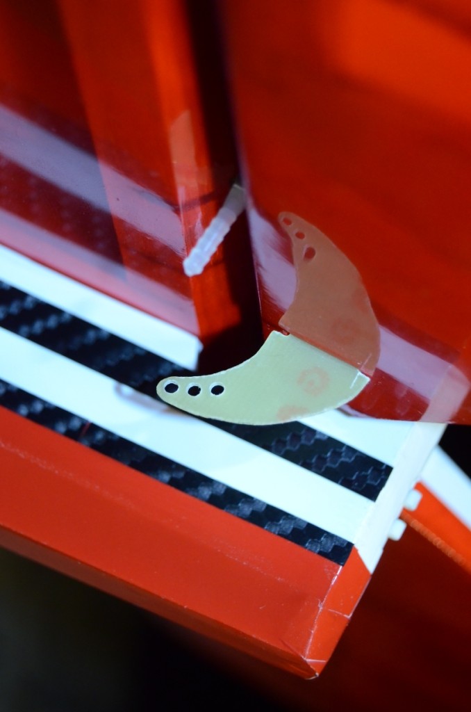

1. Wyciąłem i zamontowałem dźwignie sterów
2. Wystrugałem popychacze (oprócz S.W. ponieważ zabrakło mi jednej regulacji snapa)
304.JPG [ 357.37 KiB | Przeglądany 8973 razy ]
305.JPG [ 319.88 KiB | Przeglądany 8973 razy ]
306.JPG [ 136.26 KiB | Przeglądany 8973 razy ]
3. Ustawiłem wychylenia sterów
4. Okleiłem i przykręciłem generatory boczne
308.JPG [ 457.11 KiB | Przeglądany 8973 razy ]
307.JPG [ 441.3 KiB | Przeglądany 8973 razy ]

Modelik bardzo mi się podoba, ale mam pytanie. Powiedz mi proszę, po co nawierciłeś tyle otworów w dźwigniach sterów? Moim zdaniem kształt jaki wyciąłeś jest przeznaczony na jeden konkretny otwór, który jest w osi zawiasów. Każdy następny otwór odsuwa się od tej osi, czyli będziesz miał inne wychylenia sterów do góry i w dół.
Krzysiek
Post: 5 maja 2014, o 12:11
Posty: 108
Muszę się przyznać, że powód jest banalny i w zupełności nie poparty potrzebą... wiercę te otwory ... z przyzwyczajenia :)
Końcówka popychacza wraz z pierwszym otworem rzeczywiście jest w osi steru i to w 100% wystarcza.
Kiedyś miałem prościutką aparaturę bez całej gamy ustawień i przy prostych dźwigniach nawiercałem kilka otworów na różnej wysokości (aby móc mechanicznie zmieniać wychylenia).
W tym przypadku wiercę otwory raczej machinalnie. Nie zdarzyło mi się ich wykorzystać :)
Czasem przedłużam ramiona serw.
Niemniej pytanie jak najbardziej zasadne.

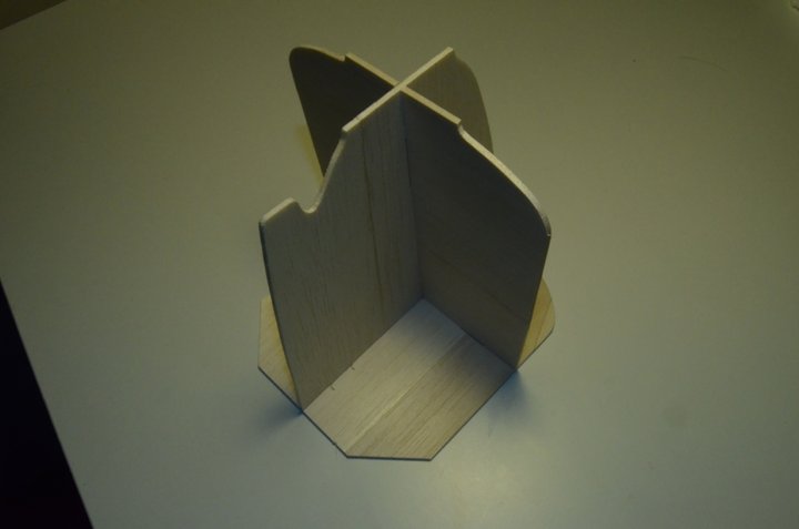

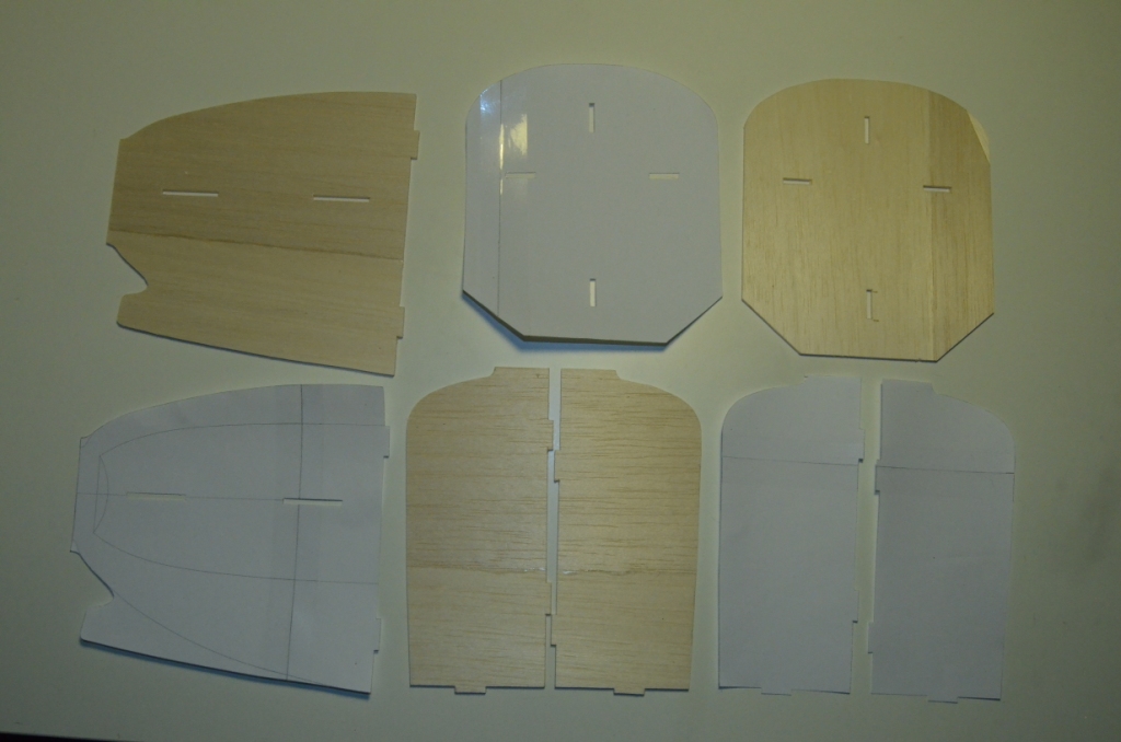

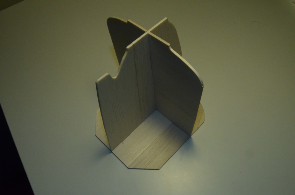

Przygotowałem sobie szablony, wyciąłem z balsy 2,5mm i wstępnie przymierzyłem.
309.JPG [ 313.74 KiB | Przeglądany 8890 razy ]
311.JPG [ 299.12 KiB | Przeglądany 8890 razy ]
312.JPG [ 307.15 KiB | Przeglądany 8890 razy ]
Wolne przestrzenie będą wypełniane styropianem XPS, a potem szlifowanie.
Jako, że kształt oryginału jest dosyć skomplikowany, czeka mnie raczej rzeźba i radosna twórczość
Zobaczymy zresztą.

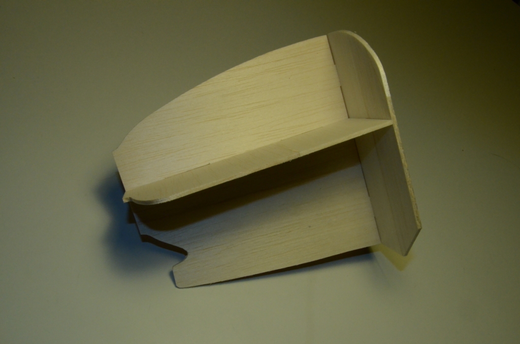

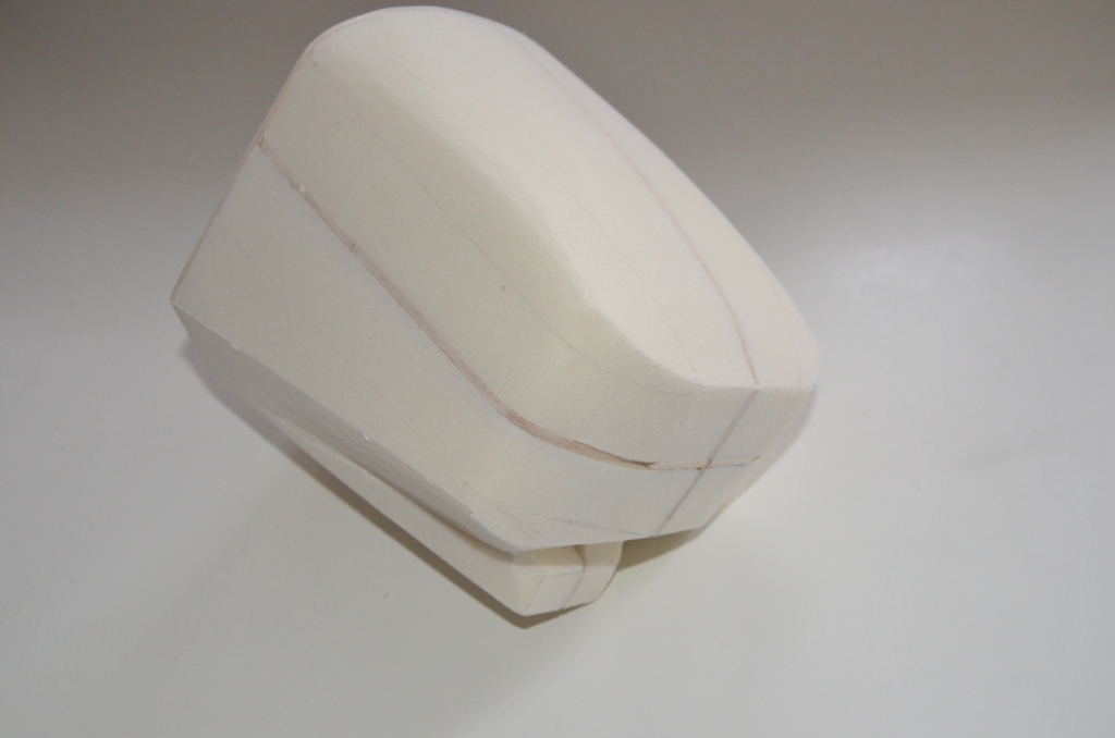

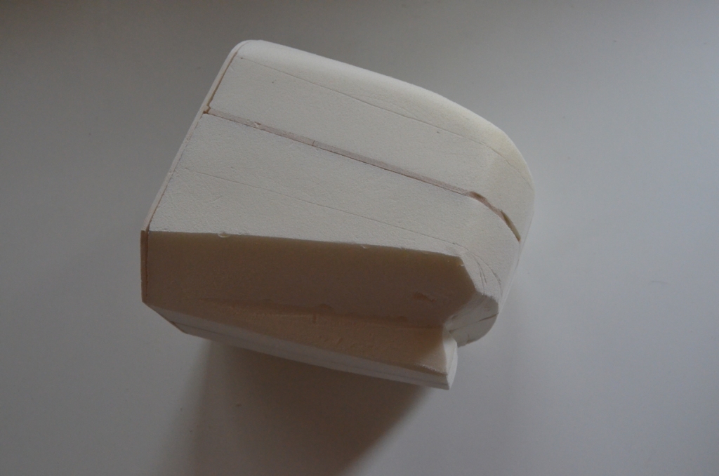

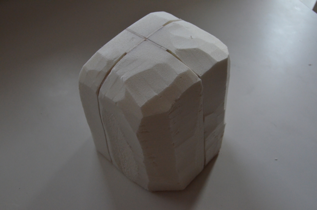

Dziś wieje, więc latania nie było, tak więc mały kroczek w przód w kwestii owiewki.
Na razie zgrubne szlifowanie.
Z racji, że przewidziane jest kilka powierzchni wklęsłych - będzie z tym trochę zabawy ...
