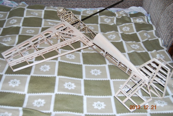

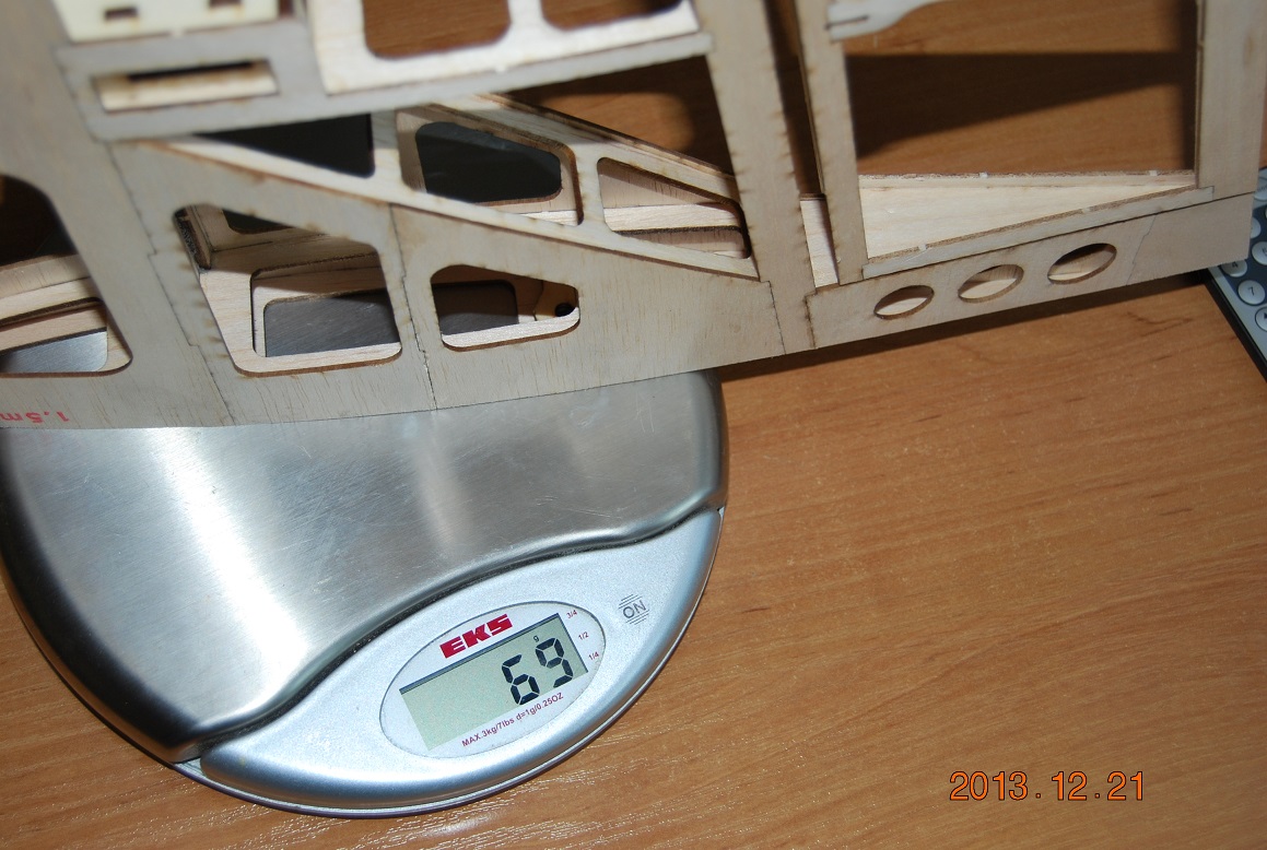

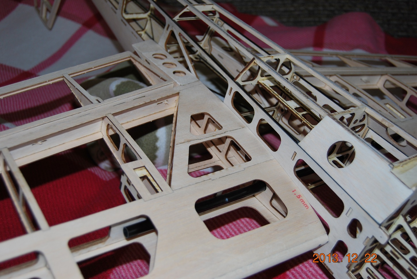

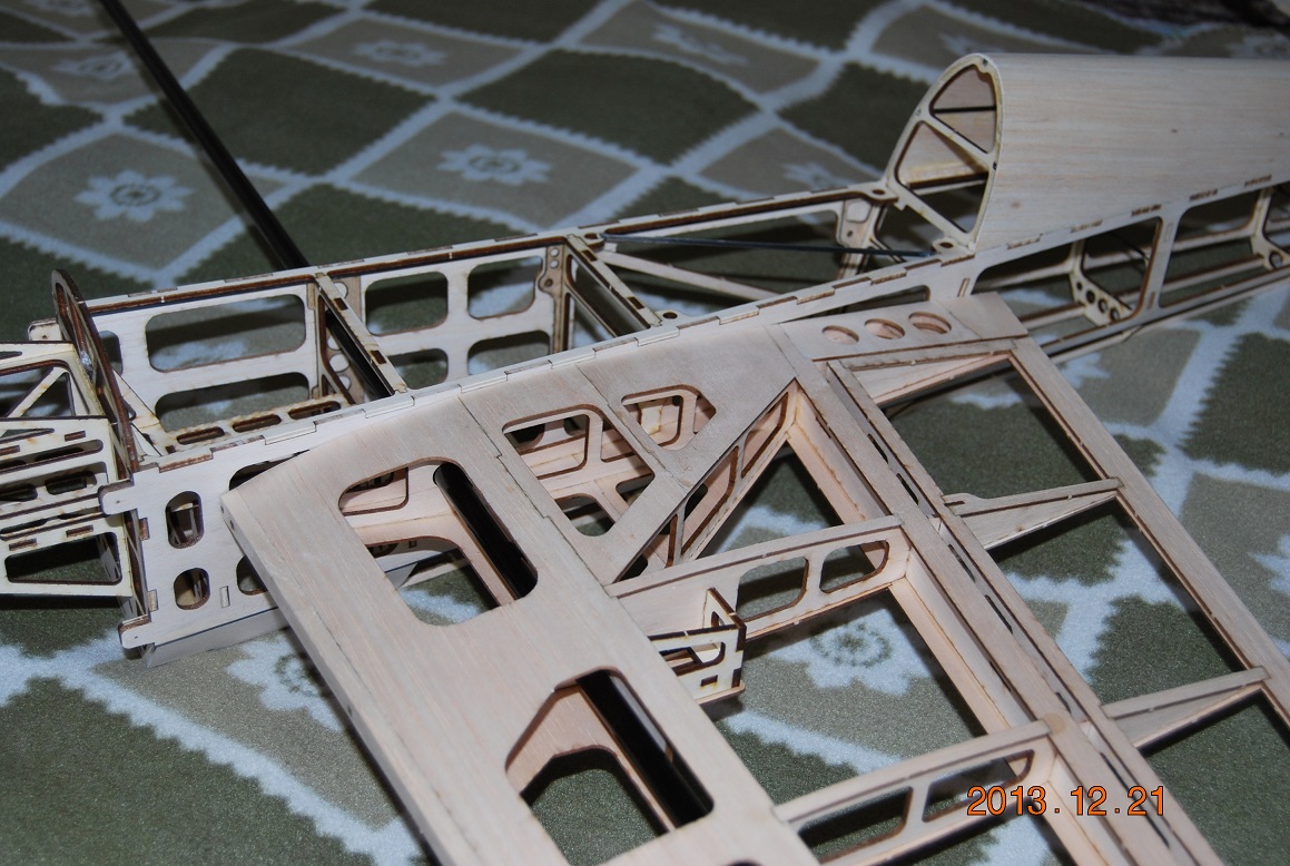

Post: 21 gru 2013, o 16:50

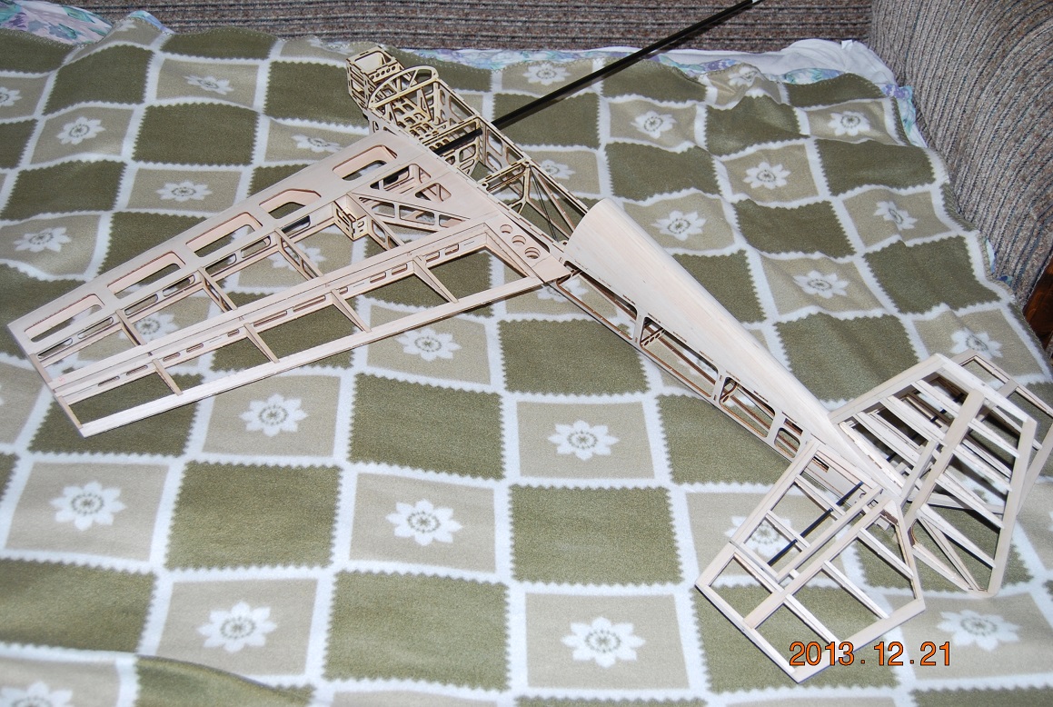

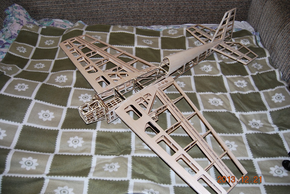

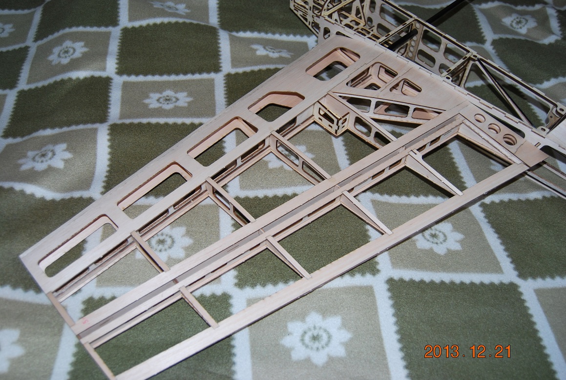

Uklepałem jedno ze skrzydeł, waga bez pokrycia dojdzie do 75g, nie jest to jakoś masakrycznie dużo.

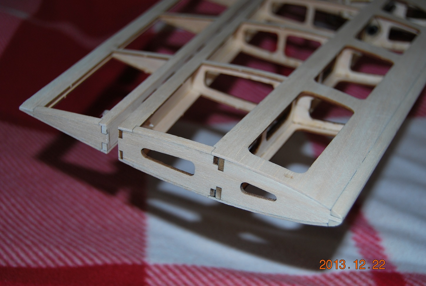

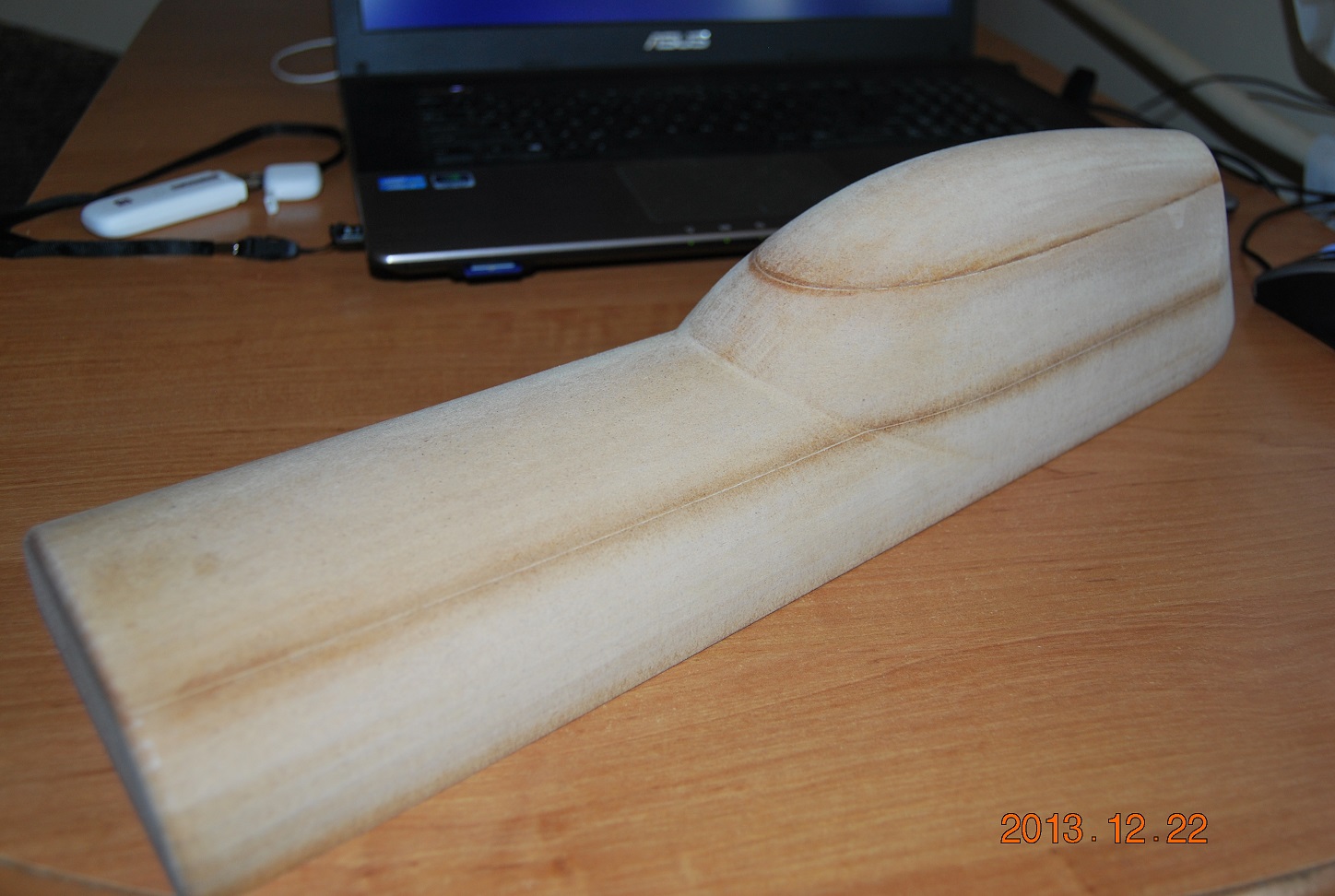

Post: 23 gru 2013, o 08:26

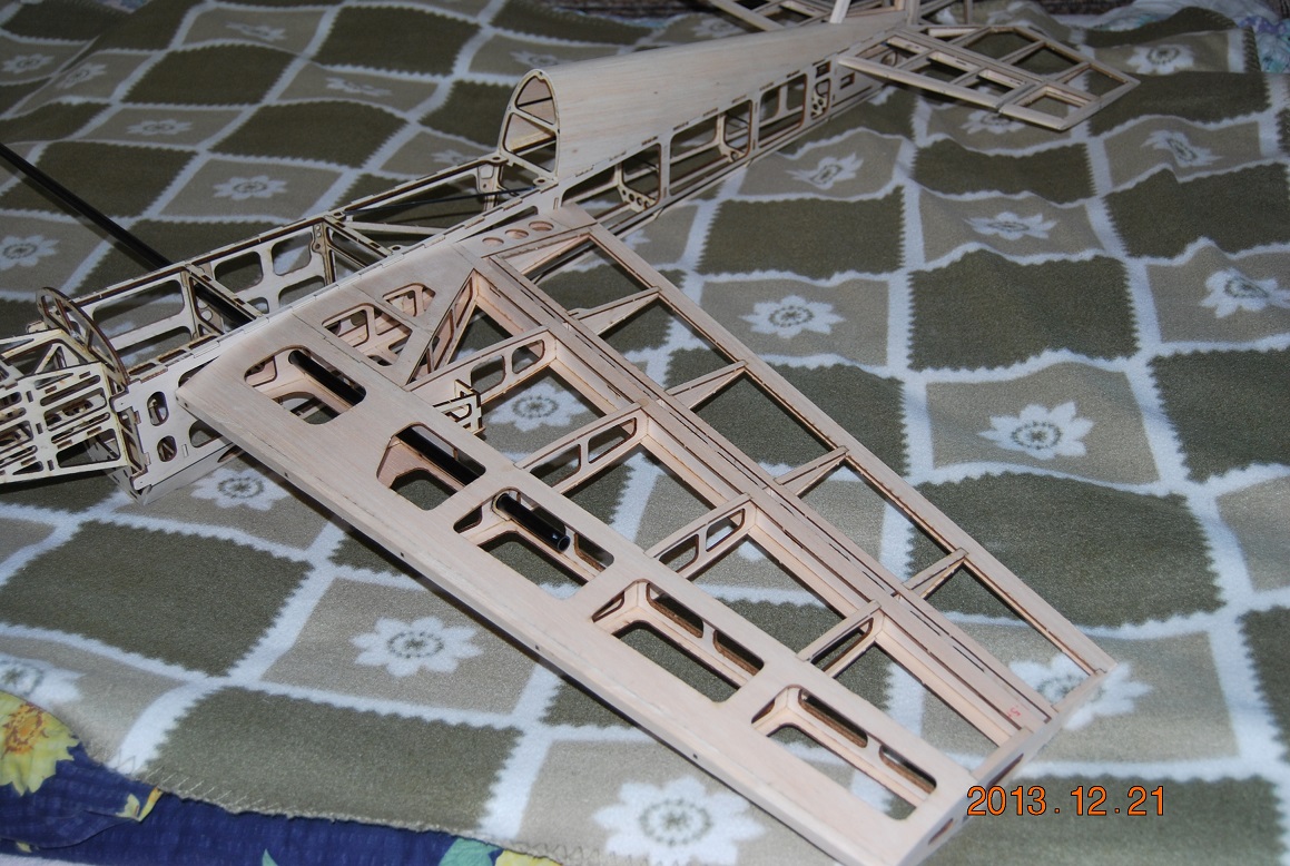

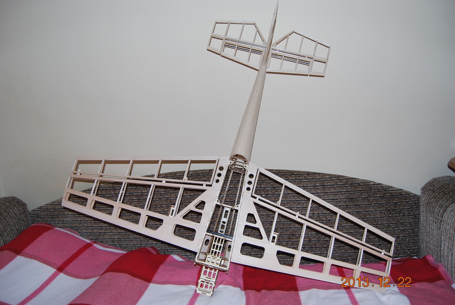

Wyszlifowałem natarcia i lotki. Zostało dokleić natarcia lotek i sterów.Całość na ten moment waży 391g. Strzeliłem sobie w kolano skracając za bardzo rurkę łącznika skrzydeł. Trzeba będzie ją przedłużyć wstawiając fragment ósemki w środek. Dziś pewnie nawinę kieszenie łącznika i wyszpachluję kopyto kabiny. Gdyby któryś z kolegów robił zamówienie w Hobbyking to chętnie podłączyłbym się z zamówieniem silnika NTM 4238. Póki co, kilka fotek.

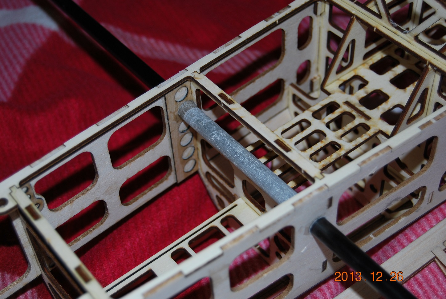

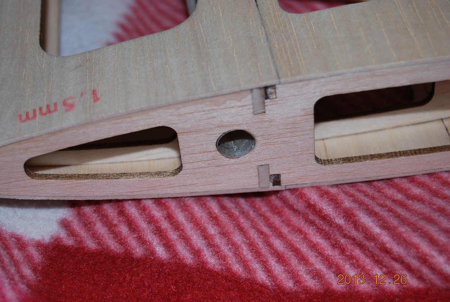

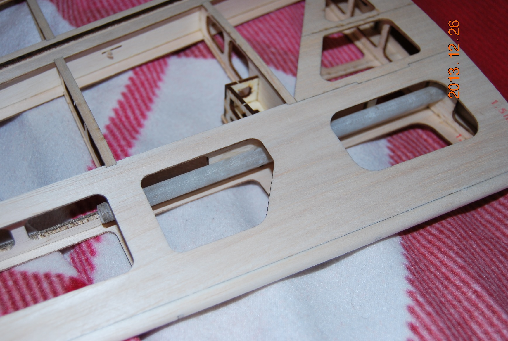

Nawinąłem nowe rurki na kieszenie łącznika płatów. Poprzednie nie wyszły. Tak czy owak prace delikatnie zdążają ku końcowi.

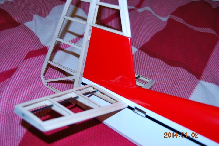

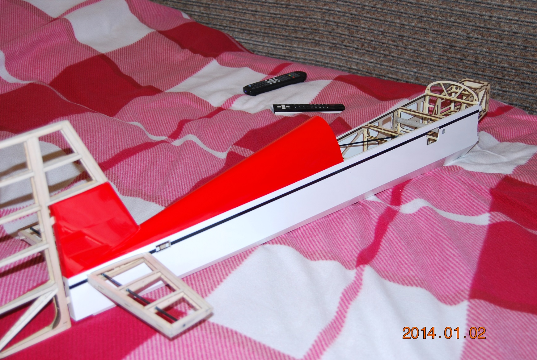

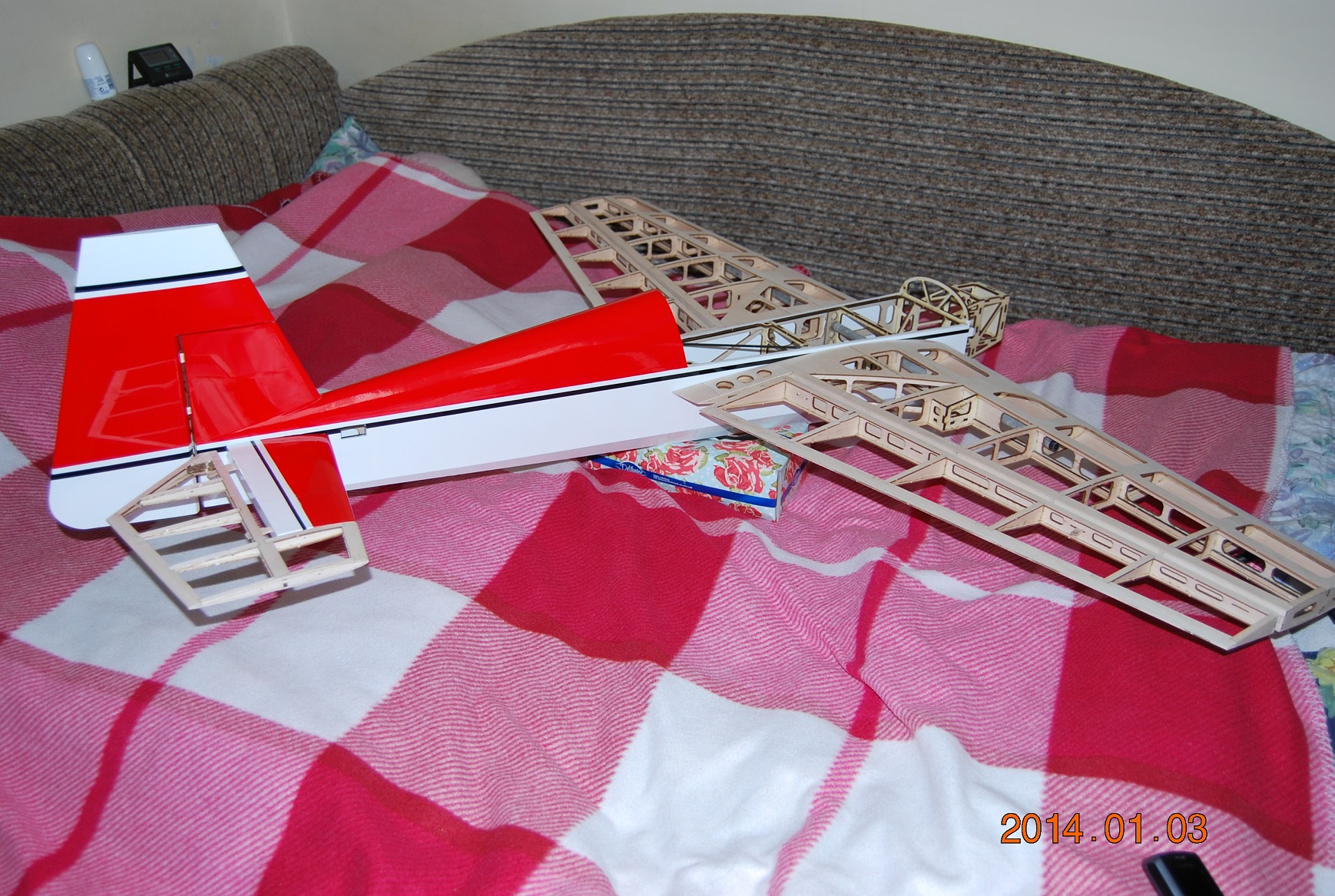

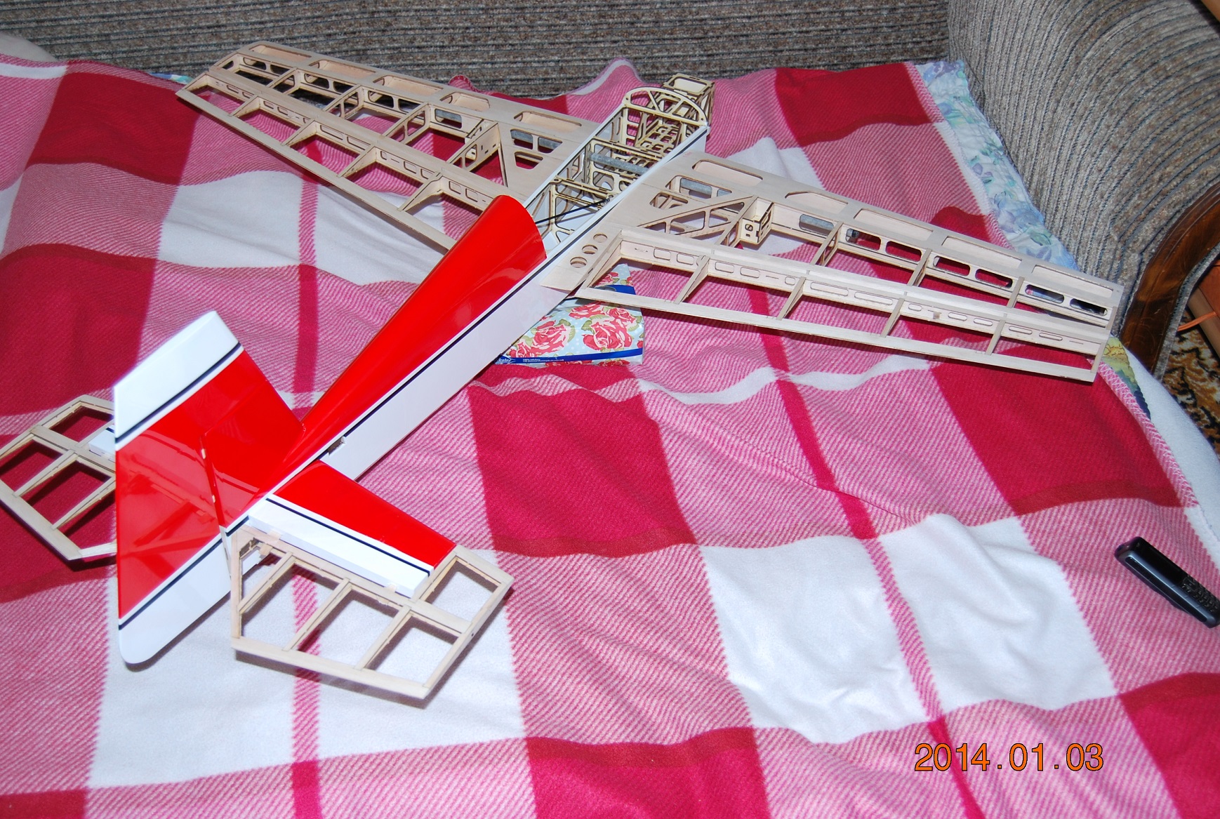

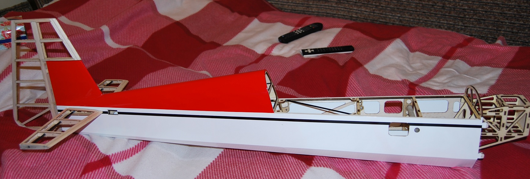

Post: 2 sty 2014, o 21:37

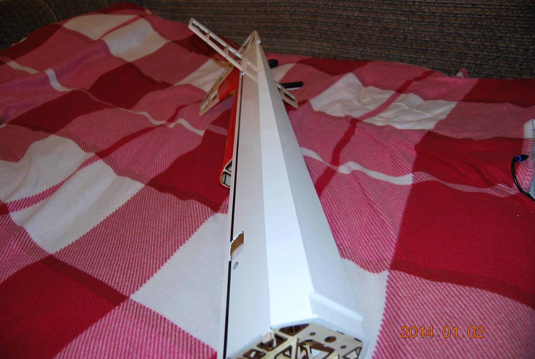

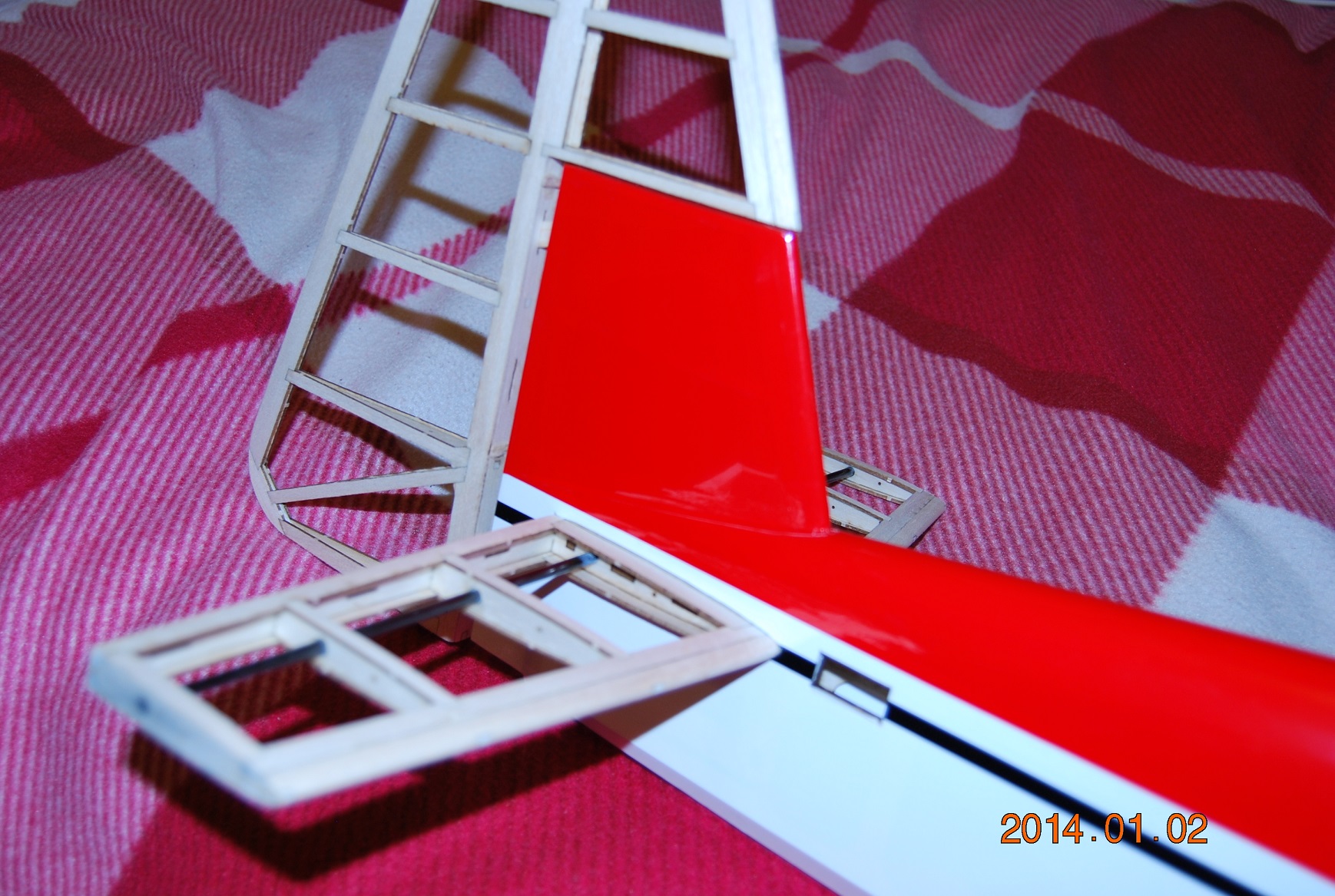

Zakupiłem serwa do Exty, narysowałem dźwignie i zamówiłem ich wyfrezowanie. Kupiłem dziś w Krakowie czerwoną folię. Podgoniłem trochę z kadłubem.
DSC_0027.JPG [ 532.13 KiB | Przeglądany 11269 razy ]
DSC_0026.JPG [ 548.3 KiB | Przeglądany 11269 razy ]
DSC_0025.JPG [ 287.5 KiB | Przeglądany 11269 razy ]
DSC_0023.JPG [ 616.97 KiB | Przeglądany 11269 razy ]
Post: 3 sty 2014, o 15:04
Ciąg dalszy.

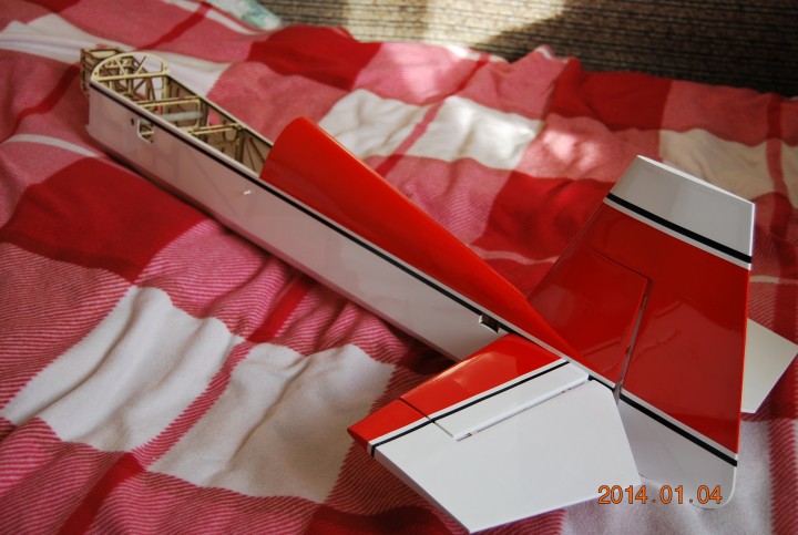

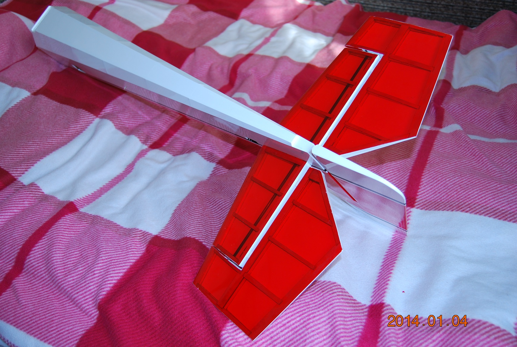

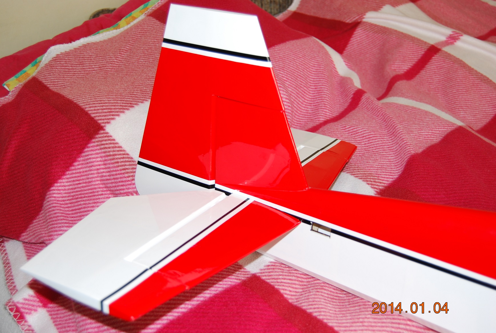

Post: 4 sty 2014, o 12:38

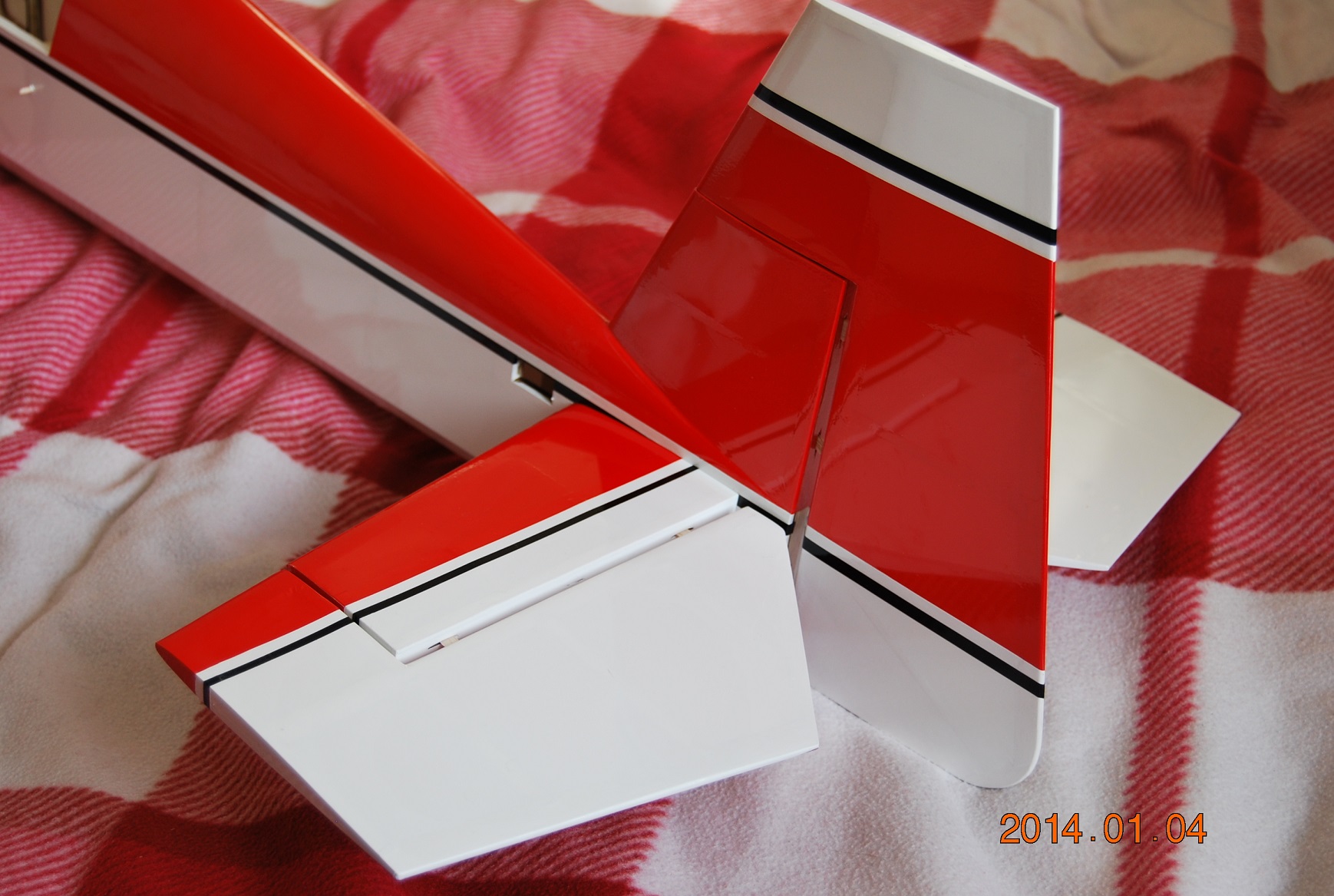

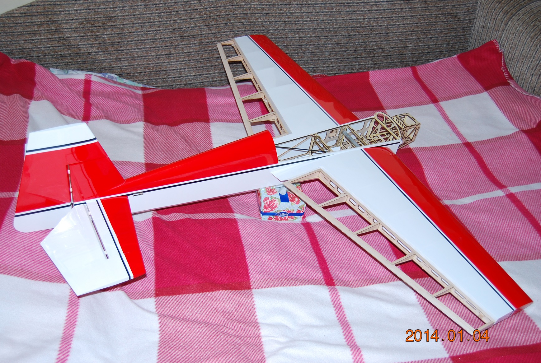

Okleiłem stery wysokości. Nie podoba mi się jakość oklejenia ale tłumaczę sobie że to i tak prototyp i może tak zostać (sam nie wierzę w to tłumaczenie ale nie chce mi się już poprawiać). Może dziś pokryję jeszcze skrzydła, zobaczę czy będzie mi się chciało.
DSC_0034.JPG [ 513.87 KiB | Przeglądany 11201 razy ]
DSC_0033.JPG [ 616.35 KiB | Przeglądany 11201 razy ]
DSC_0032.JPG [ 492.86 KiB | Przeglądany 11201 razy ]
DSC_0031.JPG [ 430.92 KiB | Przeglądany 11201 razy ]

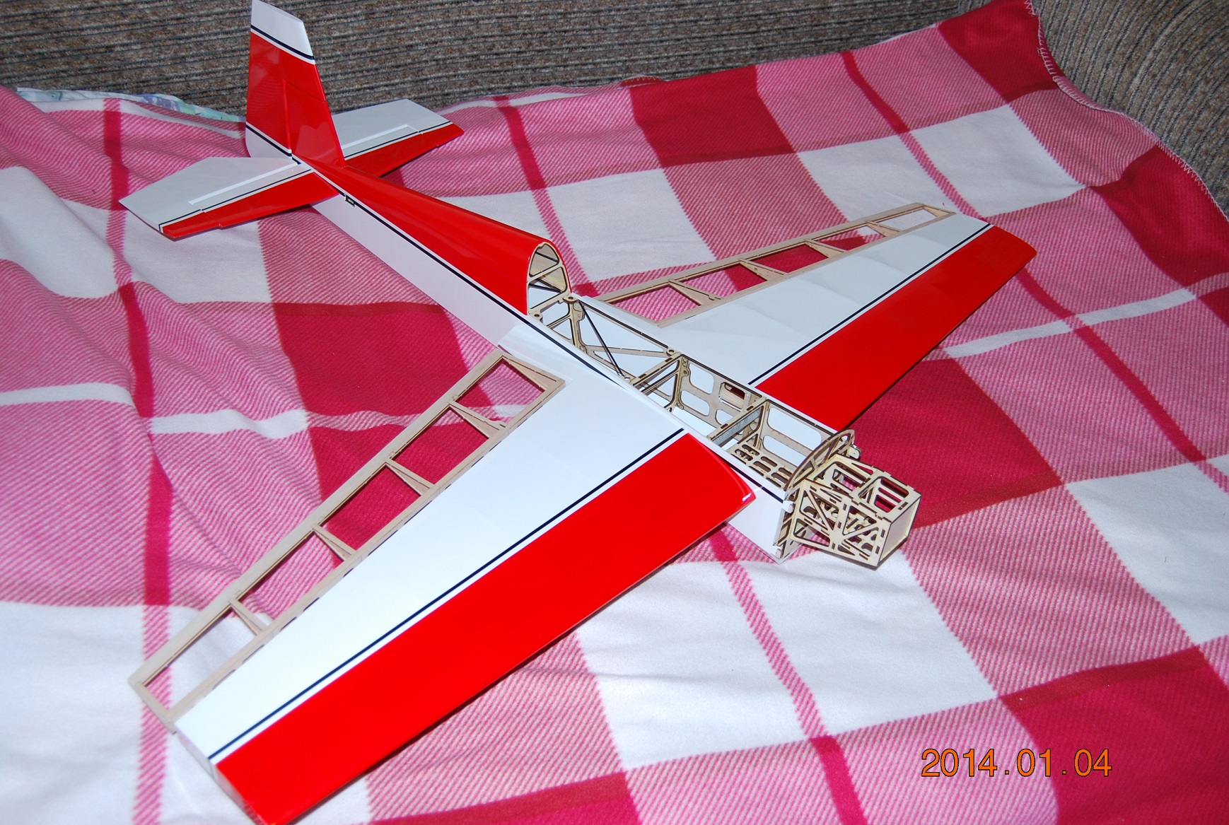

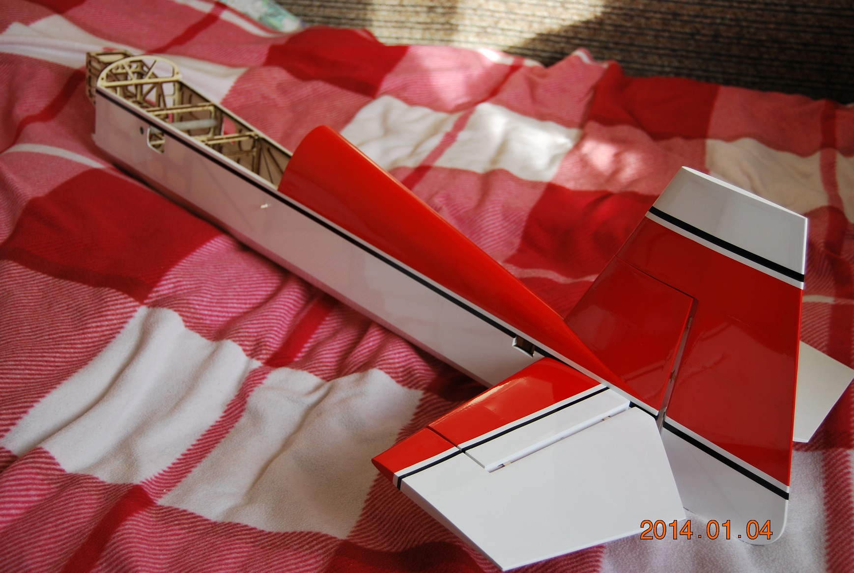

Post: 4 sty 2014, o 19:45
cd..
DSC_0036.JPG [ 823.1 KiB | Przeglądany 11045 razy ]
DSC_0035.JPG [ 772.57 KiB | Przeglądany 11045 razy ]
