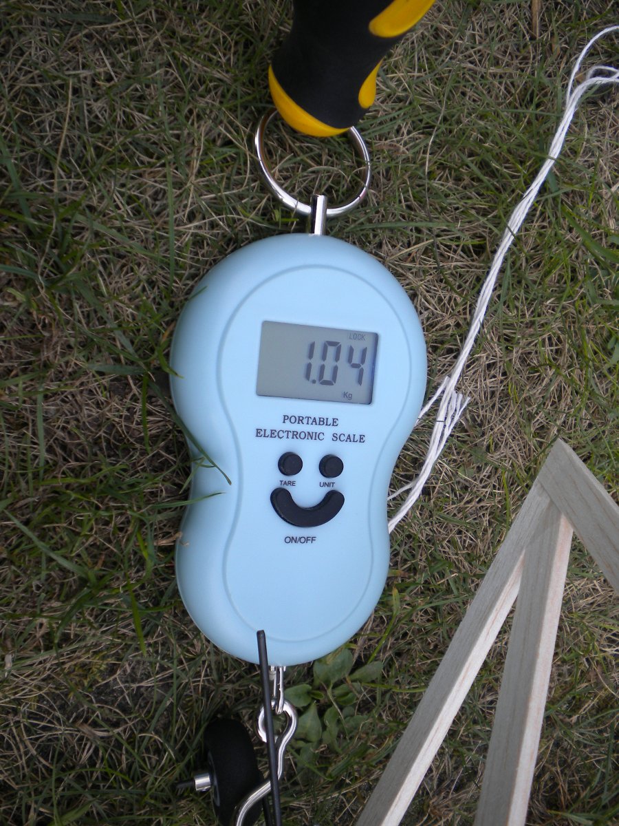

Zrobiłem prowizoryczny pomiar ciągu silnika iBM 2208-14, 1100 kv, 313 W ze śmigłem Tower Pro 10x5
Stanowisko pomiarowe
DSCN5055.JPG [ 284.42 KiB | Przeglądany 14283 razy ]
i wynik który mnie zadowala :)
DSCN5056.JPG [ 279.76 KiB | Przeglądany 14283 razy ]

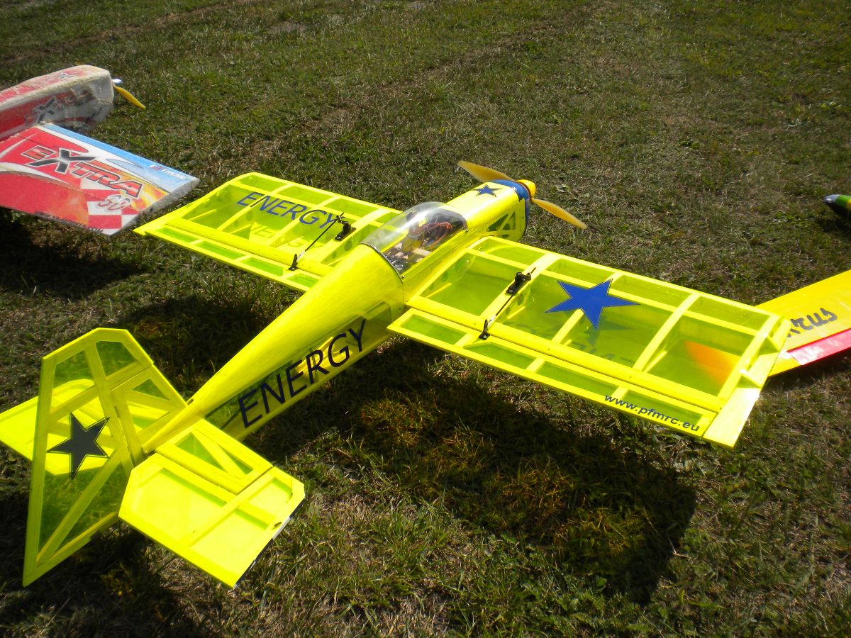

Folia dotarła więc ruszyło oklejanie ... W tym tygodniu jednak nie oblatam ENERGY może w przyszłym ... uwarunkowaniem oblotu jest skończenie oświetlenia jak również naklejki, które też mają być w przyszłym tygodniu ... no chyba że nie wytrzymam i model poleci bez tych szczegółów :P
zdjęcia
DSCN5092.JPG [ 181.08 KiB | Przeglądany 14239 razy ]
DSCN5094.JPG [ 186.88 KiB | Przeglądany 14239 razy ]
DSCN5095.JPG [ 162.63 KiB | Przeglądany 14239 razy ]
CDN
EDIT
Skończyłem oklejanie :) teraz wkleić wszystkie stery, polutować oświetlenie, naklejki i heja w górę albo w dół :P
DSC00399.JPG [ 202.38 KiB | Przeglądany 14230 razy ]
DSC00400.JPG [ 190.47 KiB | Przeglądany 14230 razy ]
DSC00403.JPG [ 214.1 KiB | Przeglądany 14230 razy ]
DSC00405.JPG [ 123.72 KiB | Przeglądany 14230 razy ]
DSC00406.JPG [ 197.23 KiB | Przeglądany 14230 razy ]

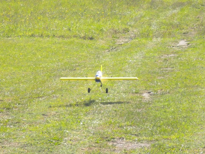

No i nie wytrzymałem :lol:... Energy poleciał :D wiało cały dzień i myślałem że na wieczór przestanie, więc pojechałem na lotnisko. Wyciągnąłem model z bagażnika i powoziłem się troszeczkę po płycie lotniska w oczekiwaniu że przestanie wiać ... potem wpadłem na pomysł żeby mocno rozpędzałem model żeby się oderwał od ziemi na jakieś 20 cm i wyłączałem silnik co by sprawdzić czy nie będzie chciał zamiatać ogonem ... zrobiłem dwie takie próby i wszystko wskazywało że jest ok ale przy trzeciej próbie podbiło mi model i podskoczył do góry na jakieś 50 cm więc szybka decyzja ... niech leci :P ... najbardziej obawiałem się o wyważenie ale okazało się że nie potrzebnie (przy każdym oblocie mam dziwną manie że SC będzie zły). SC to 65 mm. Ogólnie w powietrzu miałem Energy łącznie może około 3 minut bo wiatr się zmagał więc chciałem model dowieźć do domu w całości. Na chwilę obecną mogę napisać że na silniku TGY 3536/6 i śmigle 9x6 model lata jak niezły przeciąg z pewnością zmienię śmigło na 9x5 :P model do lotu waży 860 g a obciążenie płata wychodzi w granicy 31 g/dm2. Lot ślizgowy po wyłączeniu silnika poprawny :) z akrobacji udało mi się zrobić tylko pętle i jak na pierwszy lot wystarczy :) jak na dość krótki pierwszy lot jest ogromnie zadowolony :rolleyes: poniżej króciutki film kręcony komórką przez moją małżonkę dla udokumentowania pierwszego lotu :)

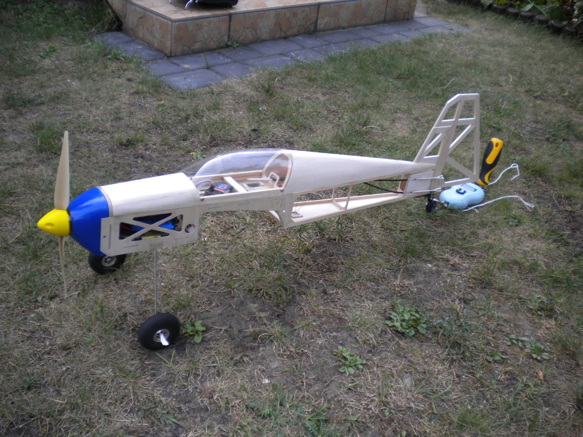

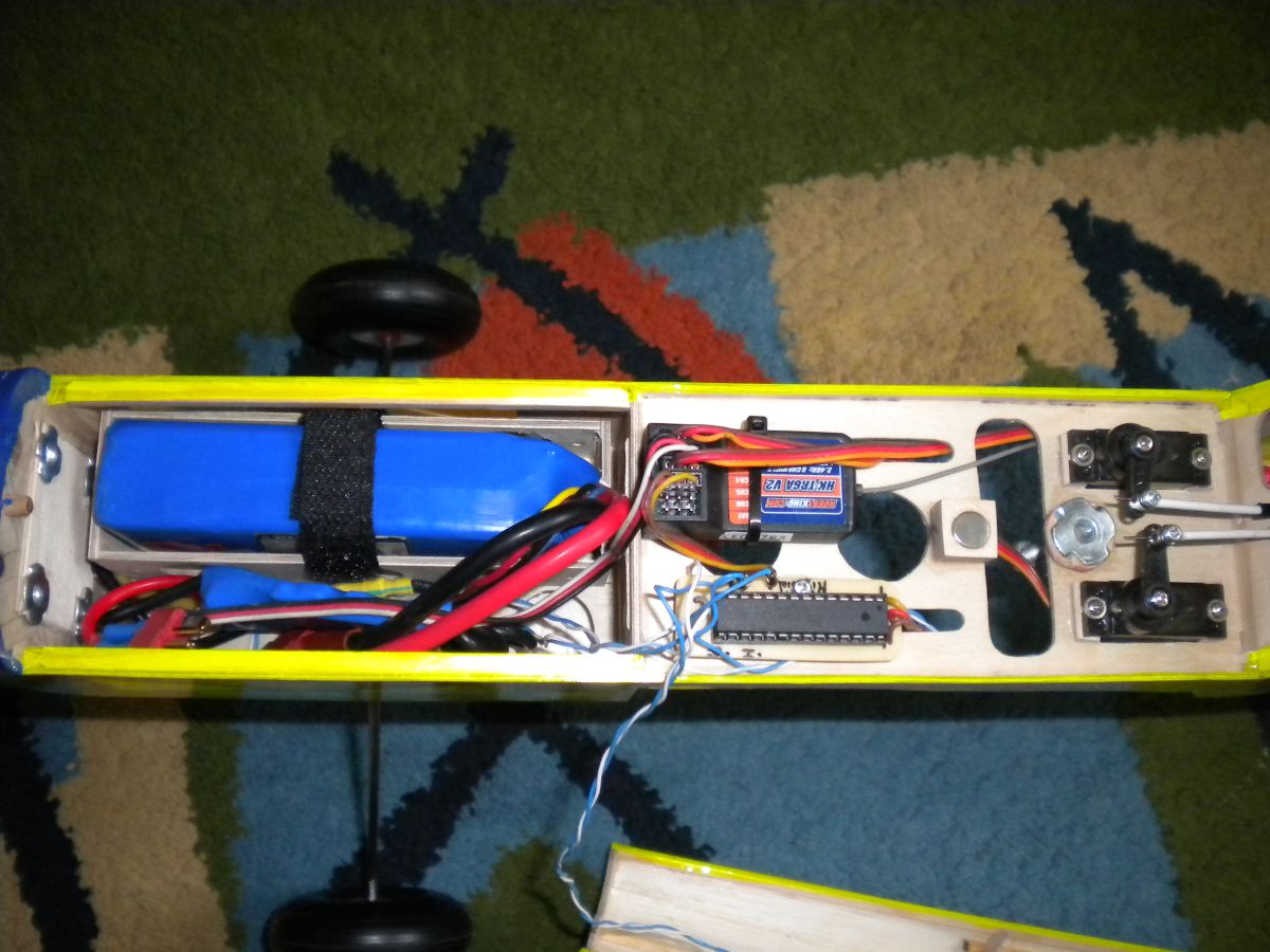

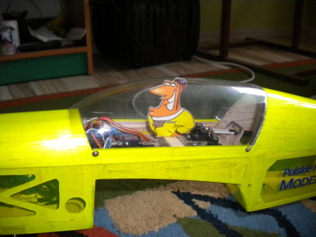

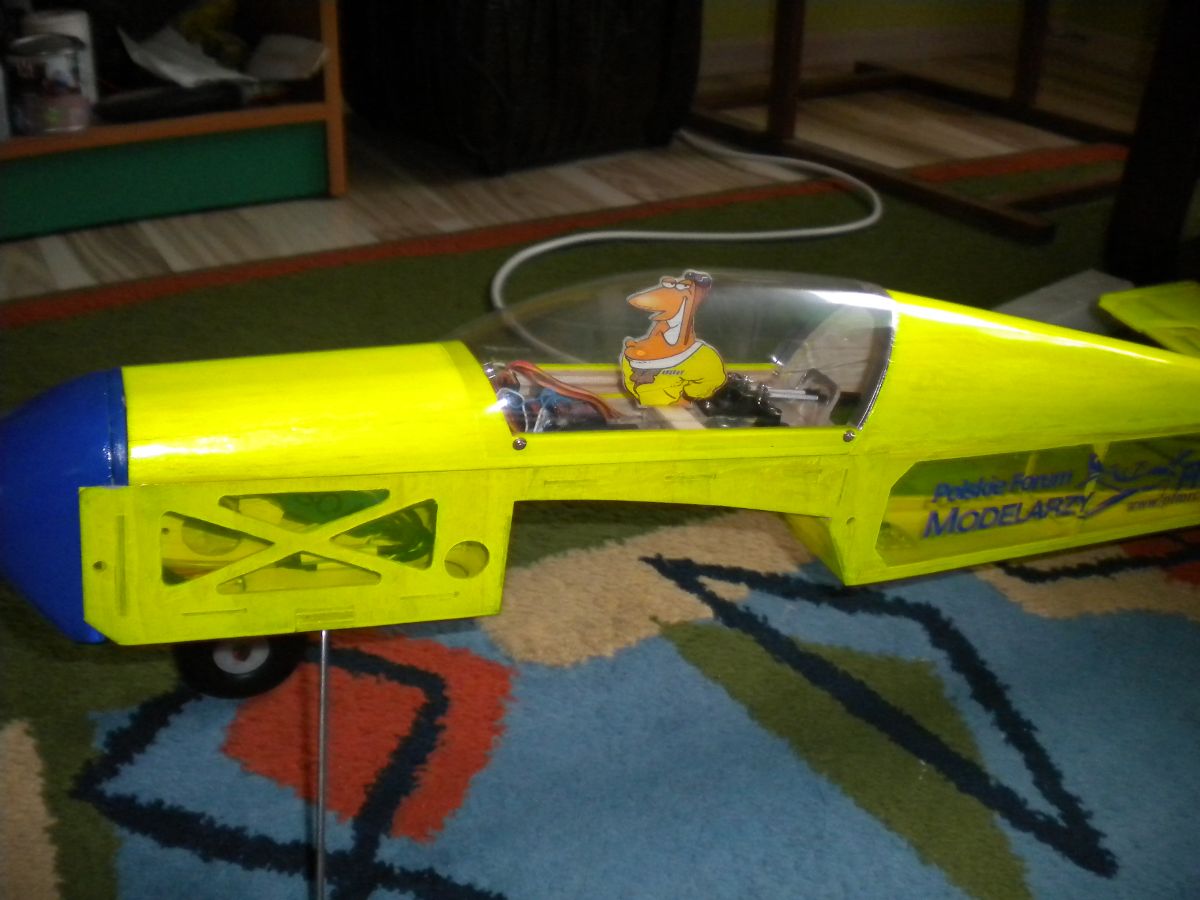

Wrzuciłem do środka pilota bo jakoś tak ta kabinka biednie wyglądała ;)
DSCN5100.JPG [ 117.94 KiB | Przeglądany 14172 razy ]
DSCN5099.JPG [ 119.33 KiB | Przeglądany 14172 razy ]

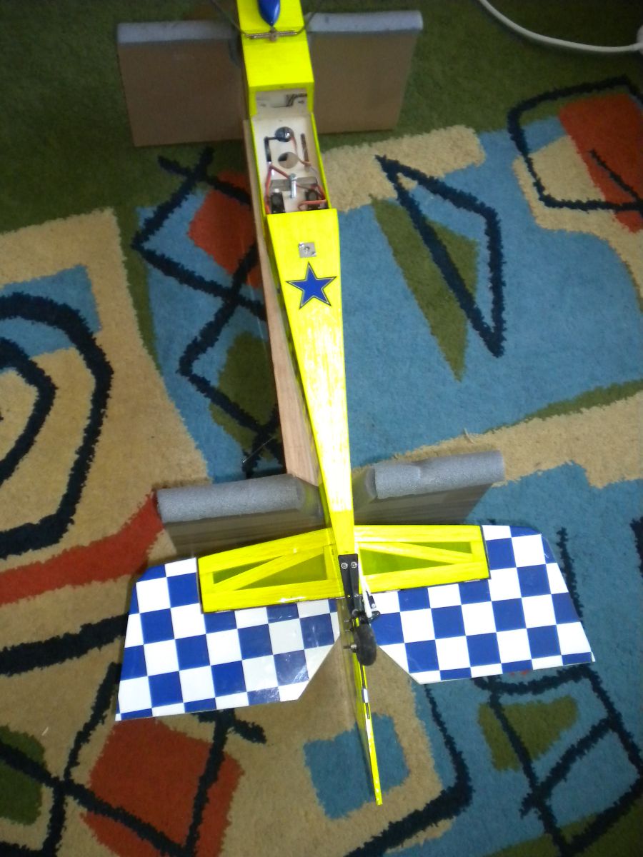

wnętrze modelu i rozkład szpejów
DSCN5102.JPG [ 150.43 KiB | Przeglądany 14172 razy ]

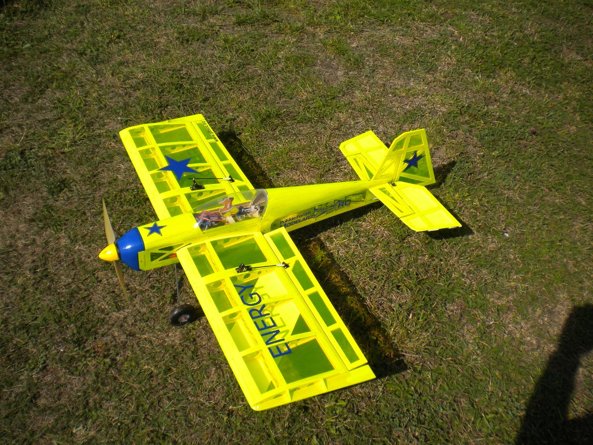

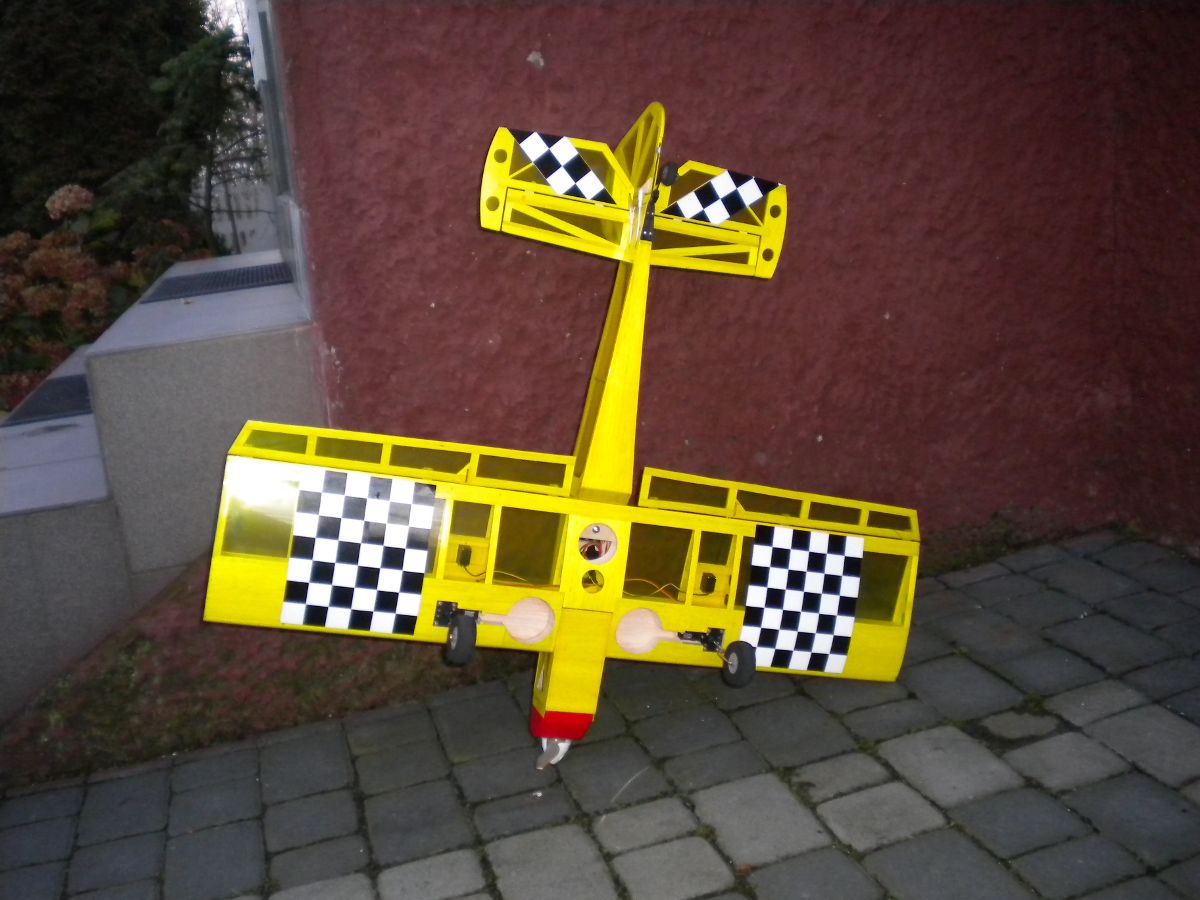

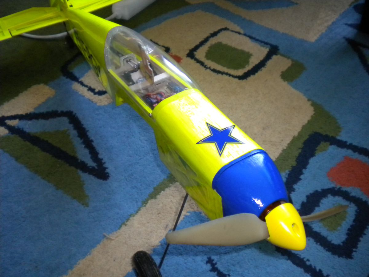

Naklejki w końcu dotarły ale z małą zmianą czcionki napisu Energy na inną ale też mi się podoba :) co tu dużej pisać zdjęcia poniżej ;)

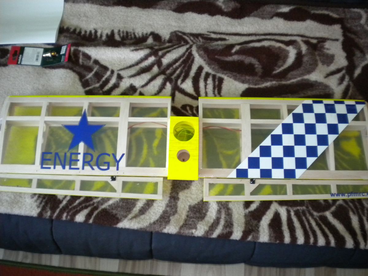

spód skrzydła
1.JPG [ 150.31 KiB | Przeglądany 14149 razy ]
8.JPG [ 149.37 KiB | Przeglądany 14149 razy ]
7.JPG [ 128.25 KiB | Przeglądany 14149 razy ]
2.JPG [ 322.13 KiB | Przeglądany 14149 razy ]
3.JPG [ 388.84 KiB | Przeglądany 14149 razy ]
5.JPG [ 299.76 KiB | Przeglądany 14149 razy ]

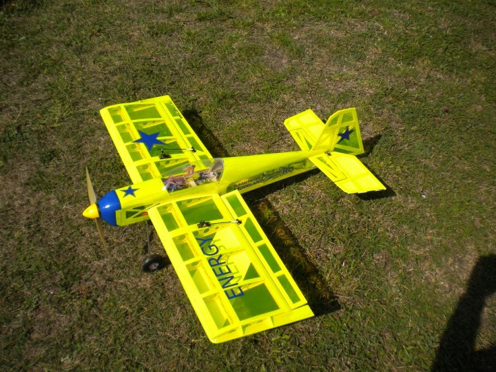

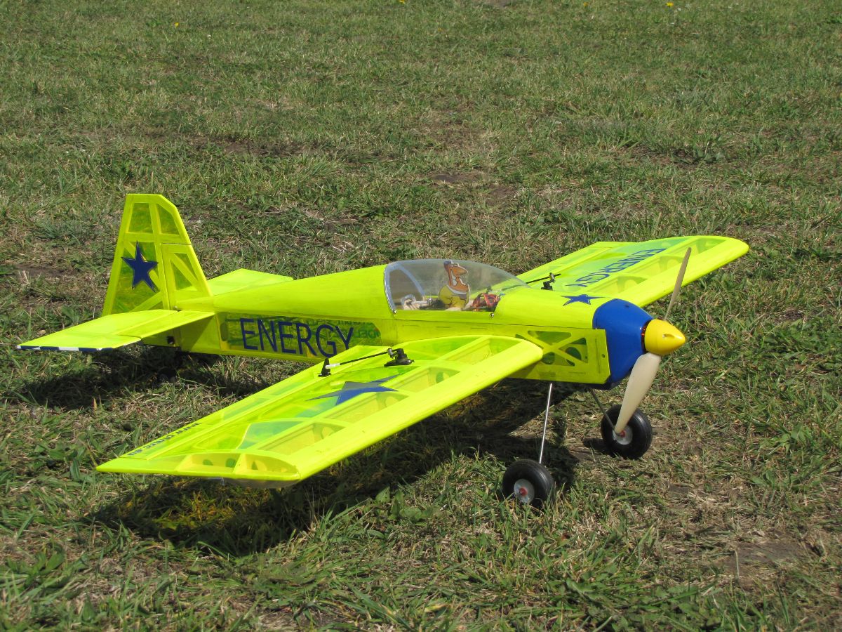

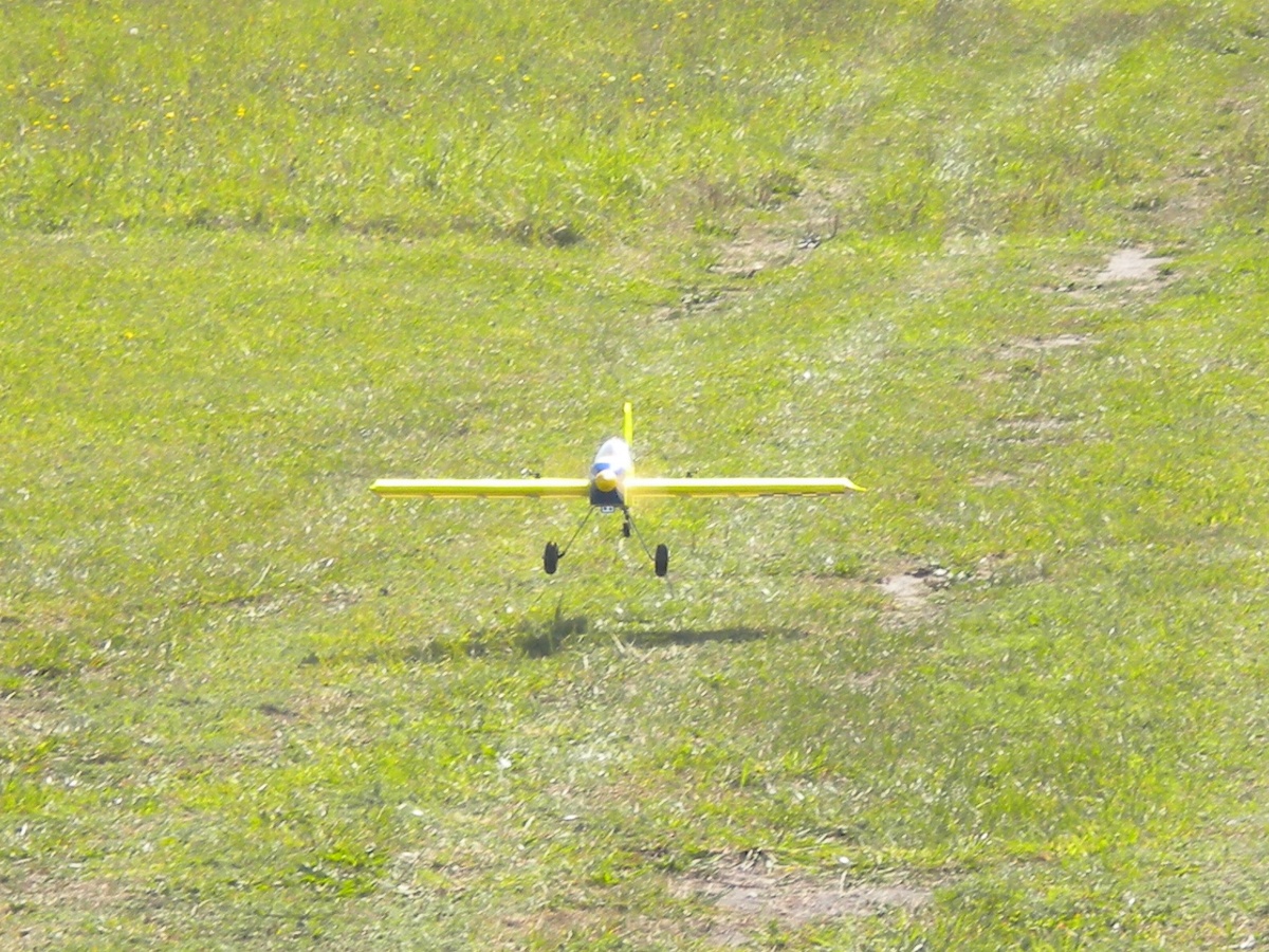

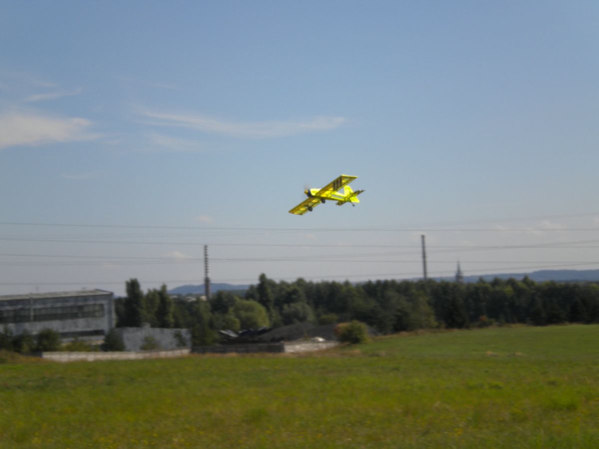

i parę zdjęć z lotów
6.JPG [ 37.21 KiB | Przeglądany 14149 razy ]
10.JPG [ 64.07 KiB | Przeglądany 14149 razy ]
12.JPG [ 516.86 KiB | Przeglądany 14149 razy ]
i film w lepszej jakości
Ogólnie w filmie brak spektakularnych akrobacji bo pilot akrobata ze mnie żaden :P można znaleźć pętle i beczkę i to by było na tyle dla mnie wystarczy :) próbowałem lotu na plecach ale model przepada i trzeba go trzymać SW ... no cóż wszystkiego nie można mieć choć przyznam szczerze, że lata mi się nim o wiele lepiej jak moim Madmanem

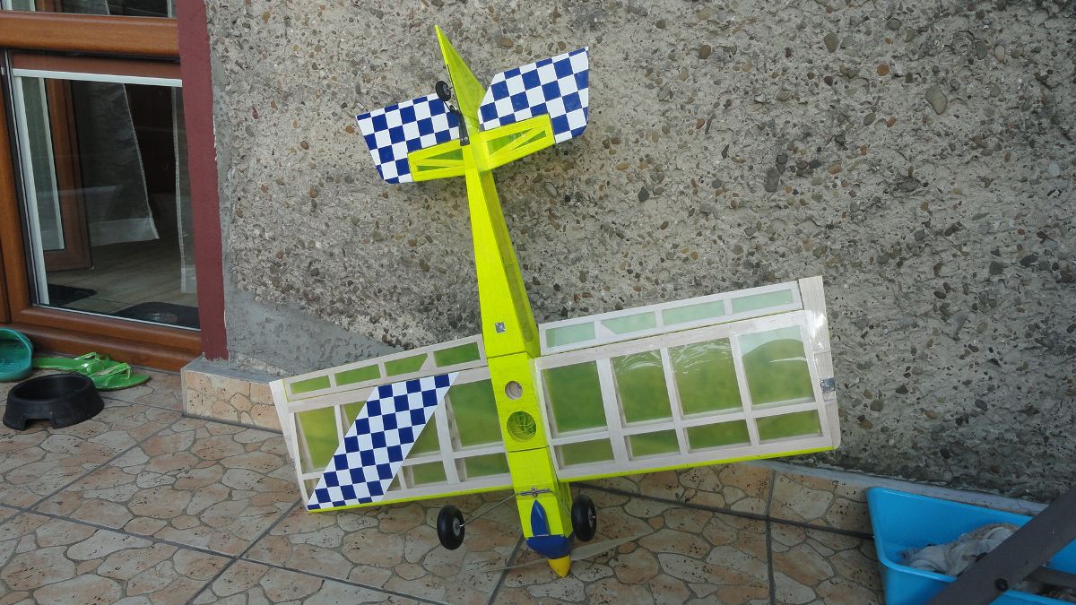

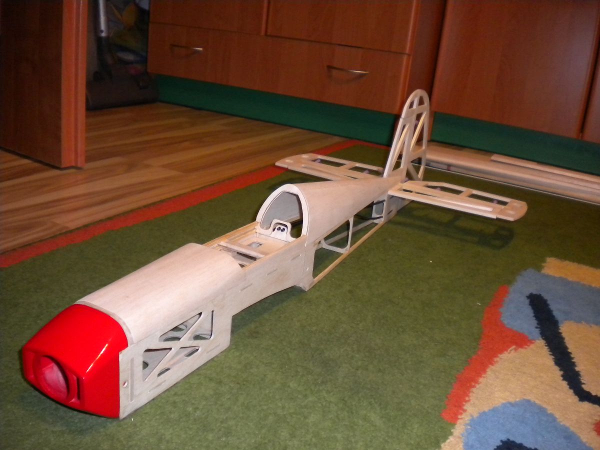

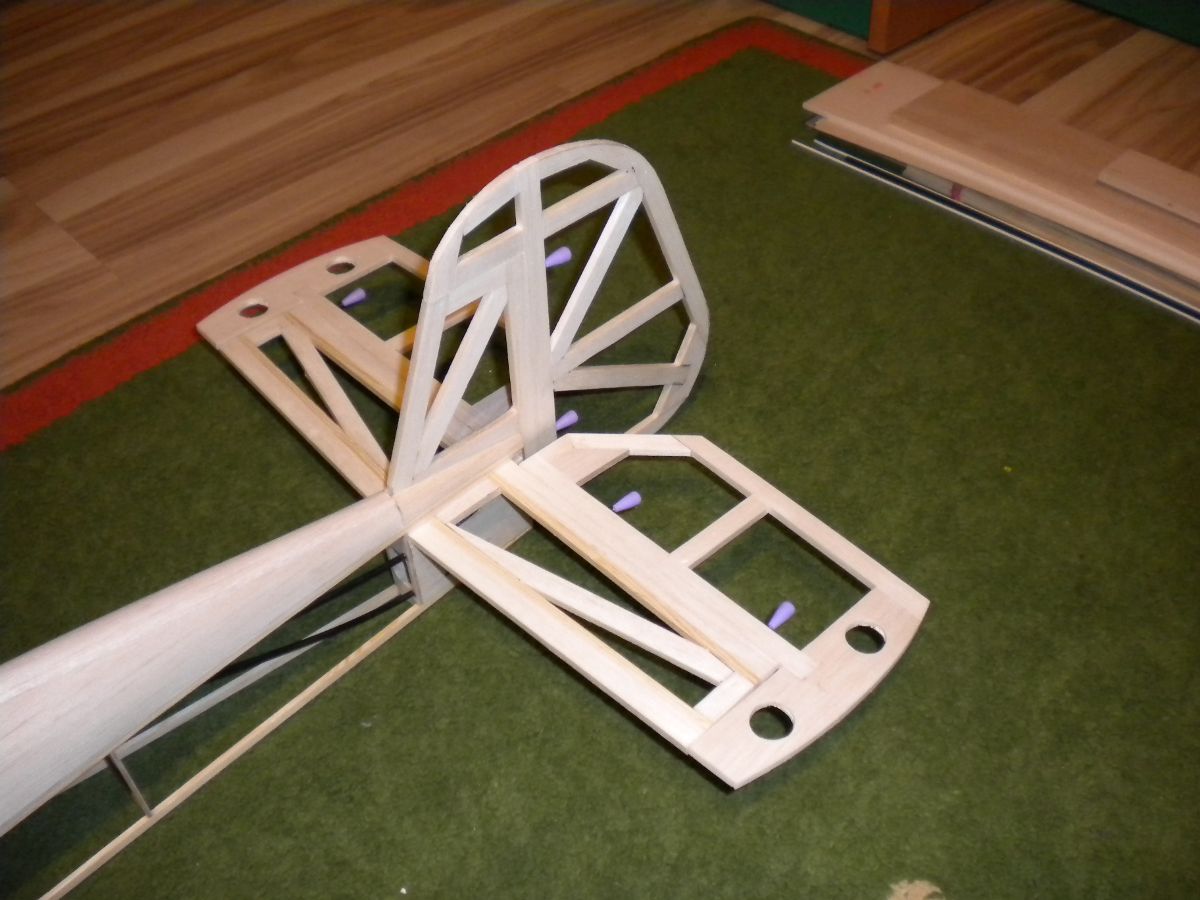

Temat ENERGY z mojej strony wrócił (ogólnie troszeczkę zapuściłem moje boje z tym modelem na tym forum)... ogólnie padła idea żeby zbudować Energy jak dolnopłat i z chowanym podwoziem, nie mam żadnego modelu z chowanym podwoziem więc postanowiłem że już czas na pierwsze koty za płoty ... więc zabrałem się za budowę ... więcej o moich zmaganiach z chowanym podwoziem pod linkiem http://pfmrc.eu/index.php?/topic/38686- ... e__st__100

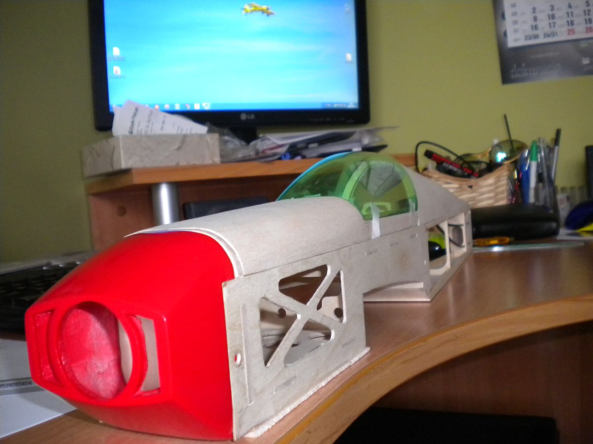

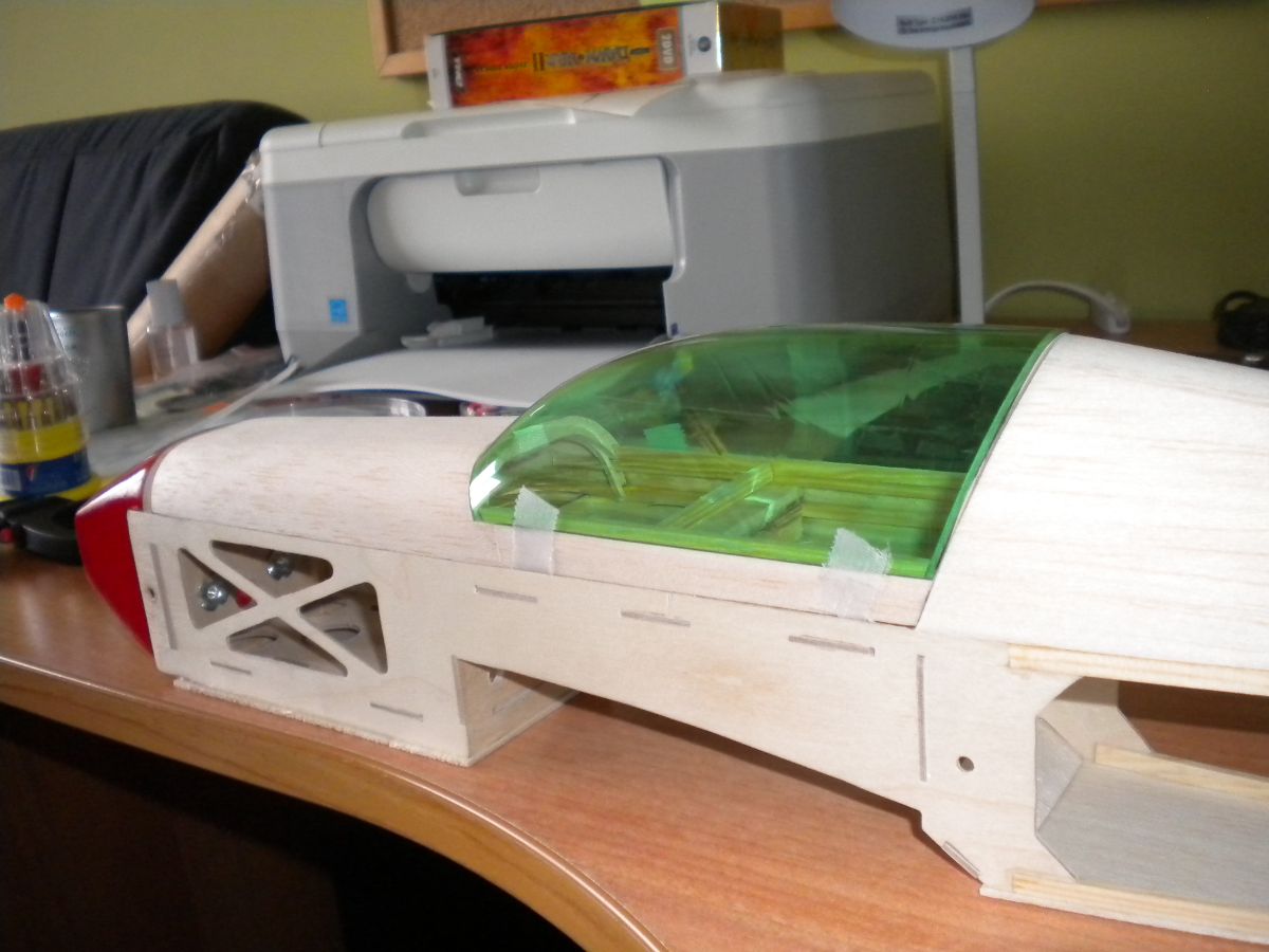

no za bardzo się nie będę rozpisywał ale ruszyła budowa nowego egzemplarzu. Do tego czasu powstał kadłub wraz z nowym kształtem sterów
DSCN5257.JPG [ 122.06 KiB | Przeglądany 14074 razy ]
DSCN5258.JPG [ 131.78 KiB | Przeglądany 14074 razy ]
początkowo miały być mechanizmy chowanego podwozia napędzane osobnymi serwami ale udało mi się zakupić takie o to mechanizmy http://www.hobbyking.com/hobbyking/stor ... 18_8g.html które już są najprawdopodobniej w Polsce więc sądzę że to kwestia kilku dni jak do mnie dotrą i wezmę się za budowę skrzydła :)
Ogólnie kadłub wygląda już tak
DSCN5273.JPG [ 111.95 KiB | Przeglądany 14074 razy ]
DSCN5272.JPG [ 107.76 KiB | Przeglądany 14074 razy ]
Maska jak w pierwszej wersji jest zrobiona z blasy i sklejki 2 mm :)
Jak coś popchnę do przodu to tym razem o tym napiszę ;)

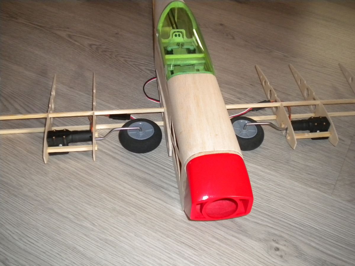

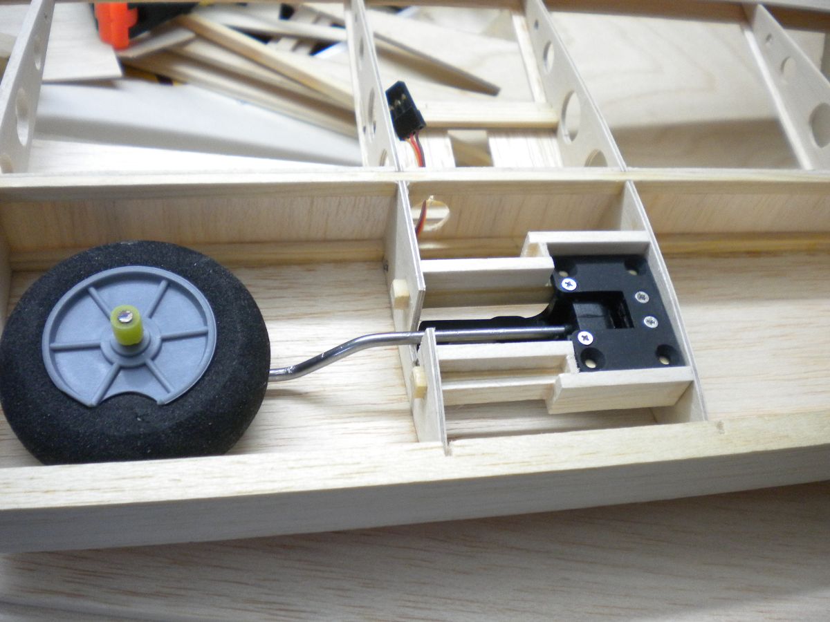

Prace ruszyły dalej :) zamówiłem gotowe mechanizmy w HK http://www.hobbyking.com/hobbyking/stor ... duct=17538
i malutka przymiarka podwozia

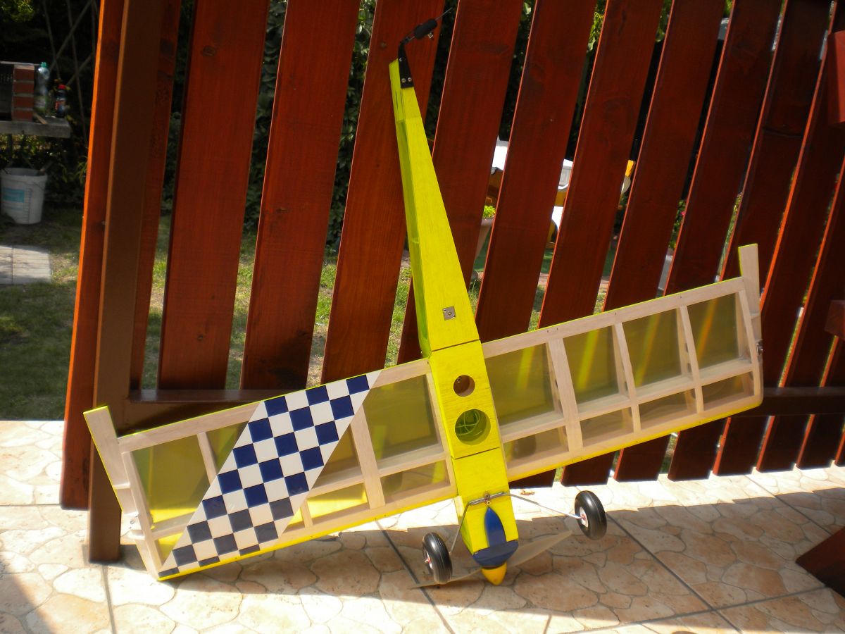

DSCN5291.JPG [ 153.46 KiB | Przeglądany 14007 razy ]
i wstępne rzut oka na całość
DSCN5293.JPG [ 119.7 KiB | Przeglądany 14007 razy ]

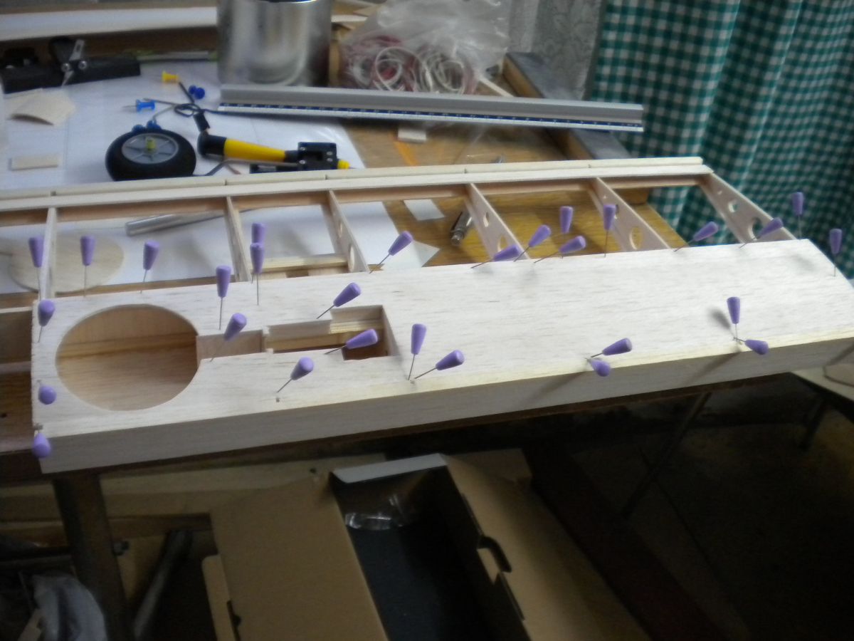

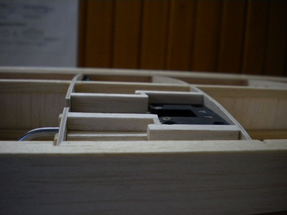

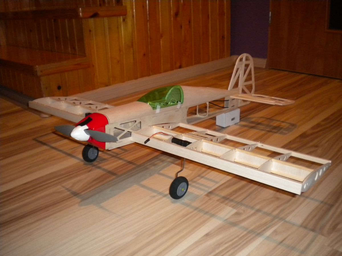

Obudowałem mechanizmy żeby keson miał się do czegoś przykleić
DSCN5305.JPG [ 134 KiB | Przeglądany 14007 razy ]
DSCN5306.JPG [ 75.92 KiB | Przeglądany 14007 razy ]
Przyklejanie kesonu
DSCN5310.JPG [ 119.96 KiB | Przeglądany 14007 razy ]

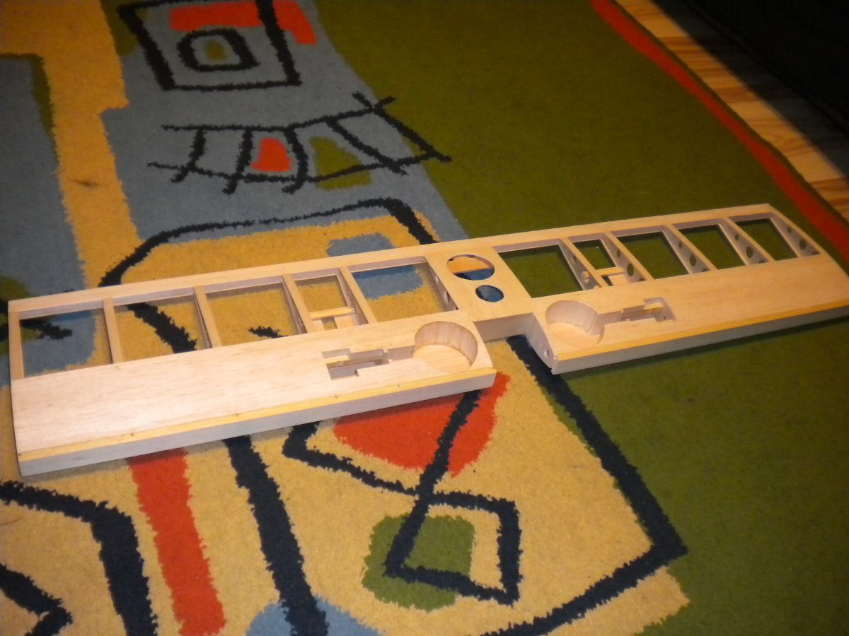

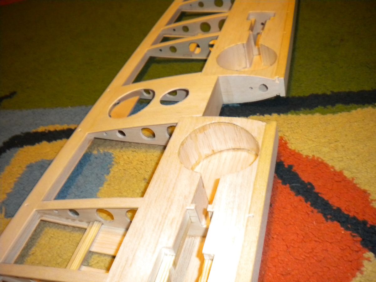

Gotowe skrzydło z wypełnionymi wnękami na koła
DSCN5316.JPG [ 134.66 KiB | Przeglądany 14007 razy ]
DSCN5317.JPG [ 127.43 KiB | Przeglądany 14007 razy ]

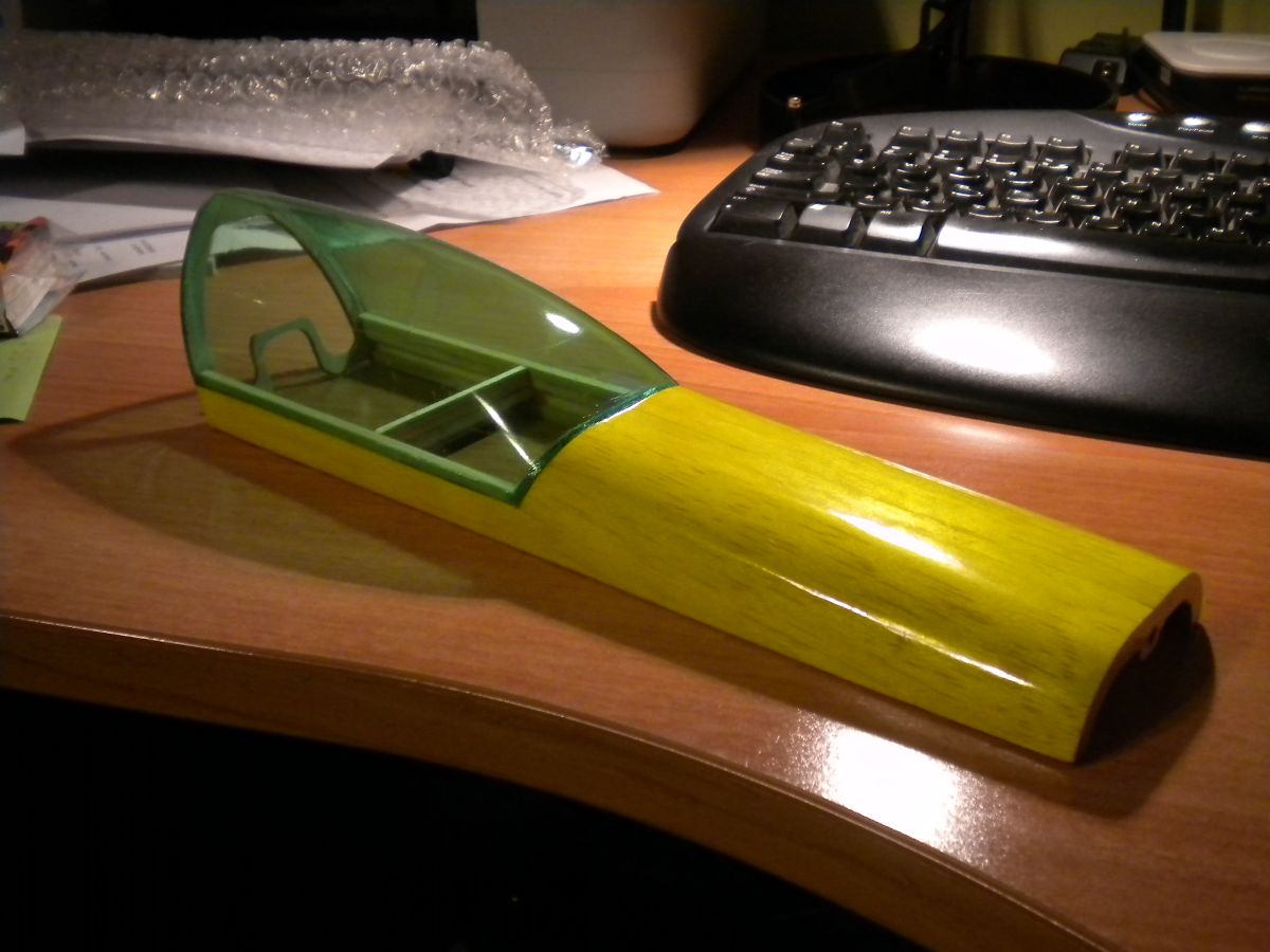

W HK zamówiłem również folię bo wychodzi naprawdę o wiele taniej jak w Polsce (ale to żadna nowość) ... byłem ciekaw jak się nią będzie oklejać i pierwsze okleiłem kabinkę. W porównaniu do transparentu z oracover to zauważyłem że folią jest jakby bardziej sztywniejsza i potrzebuje ciut większej temperatury. Zobaczę jak mi się będzie oklejać resztę modelu.
DSCN5319.JPG [ 118.85 KiB | Przeglądany 14007 razy ]

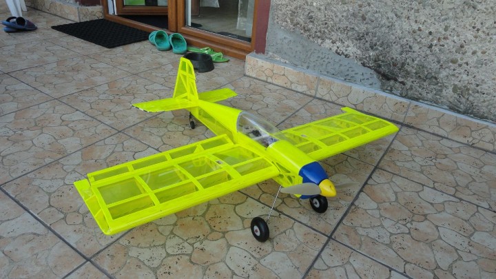

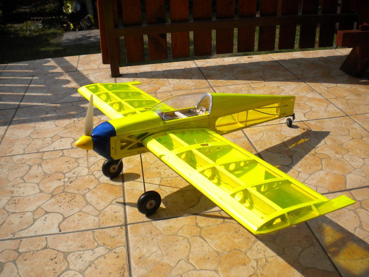

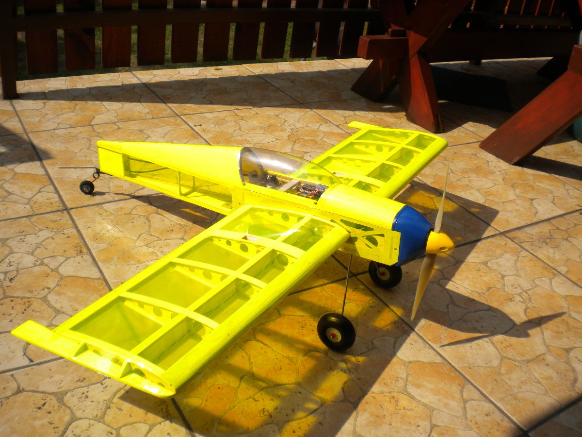

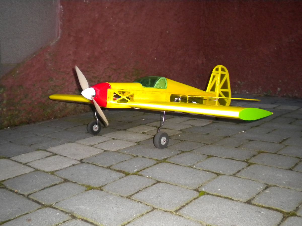

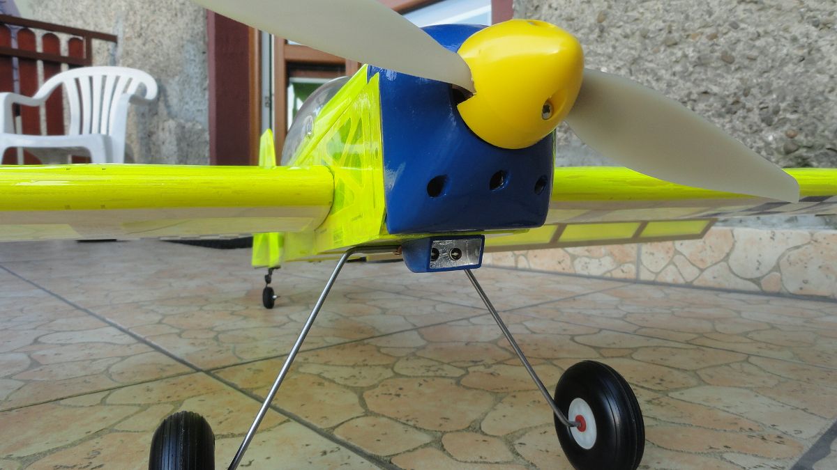

W zasadzie model skończony i oblatany :)
DSCN5327.JPG [ 134.08 KiB | Przeglądany 13927 razy ]
DSCN5329.JPG [ 137.47 KiB | Przeglądany 13927 razy ]
film z lotów
