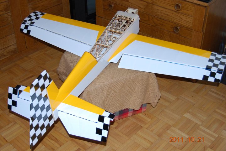

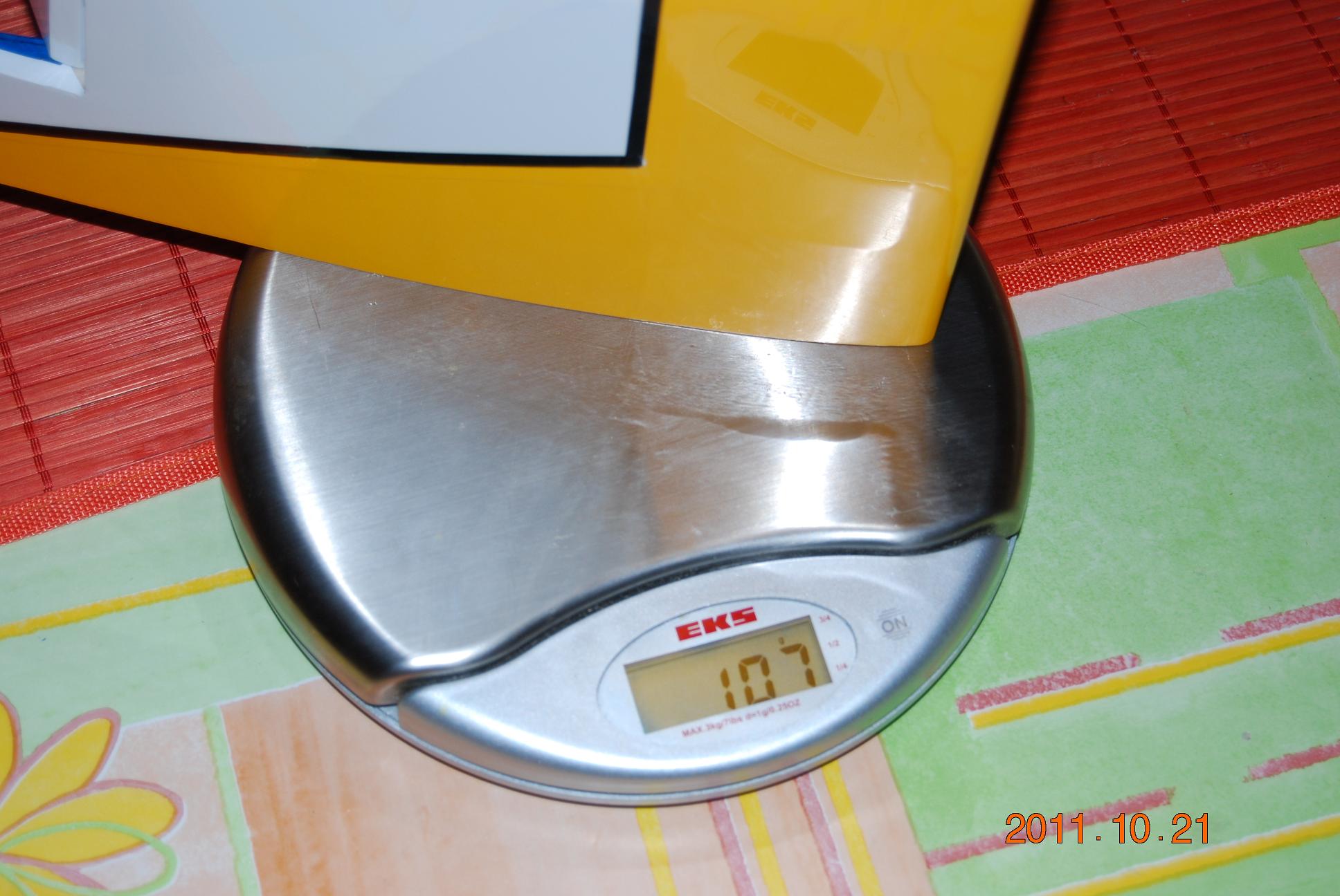

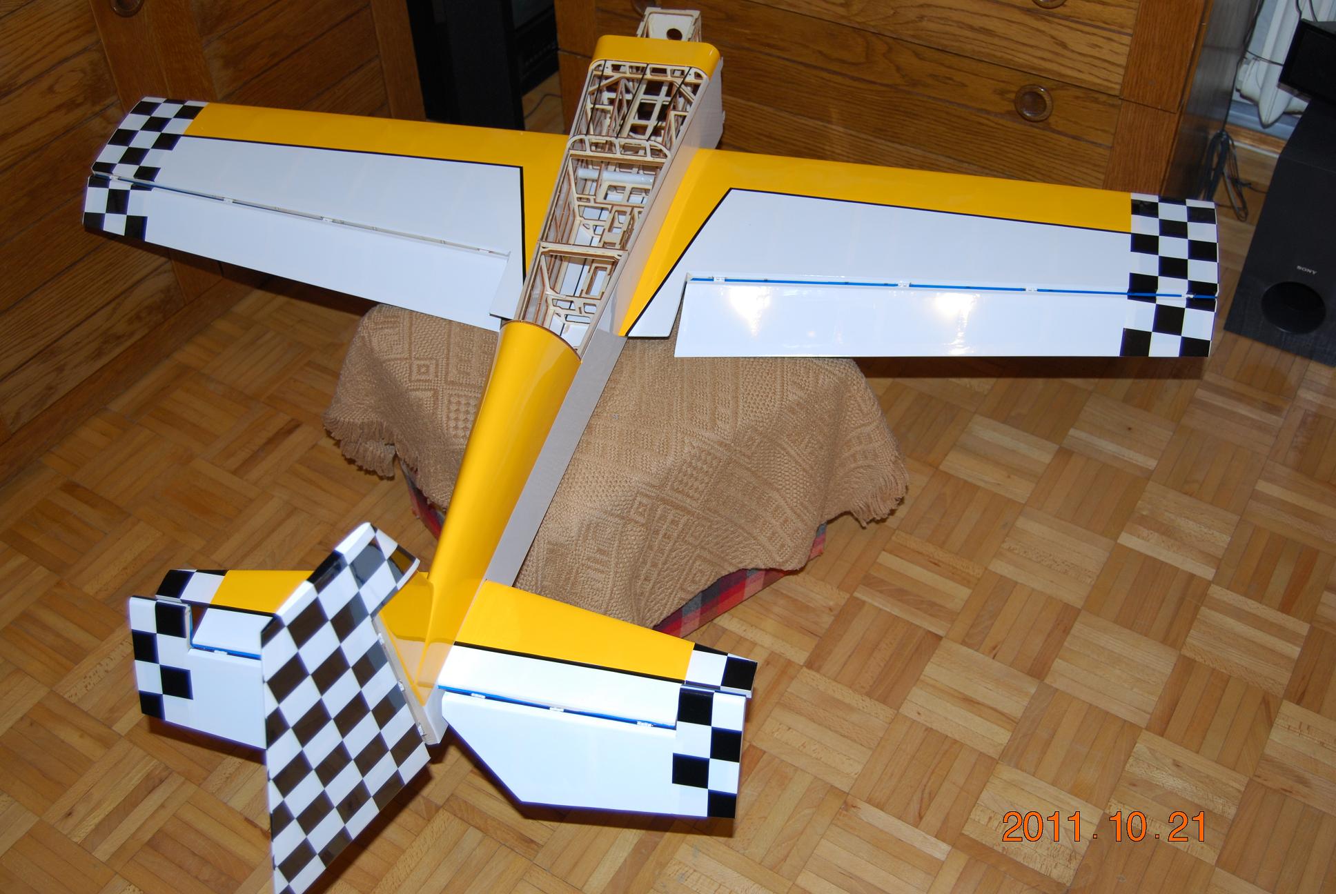

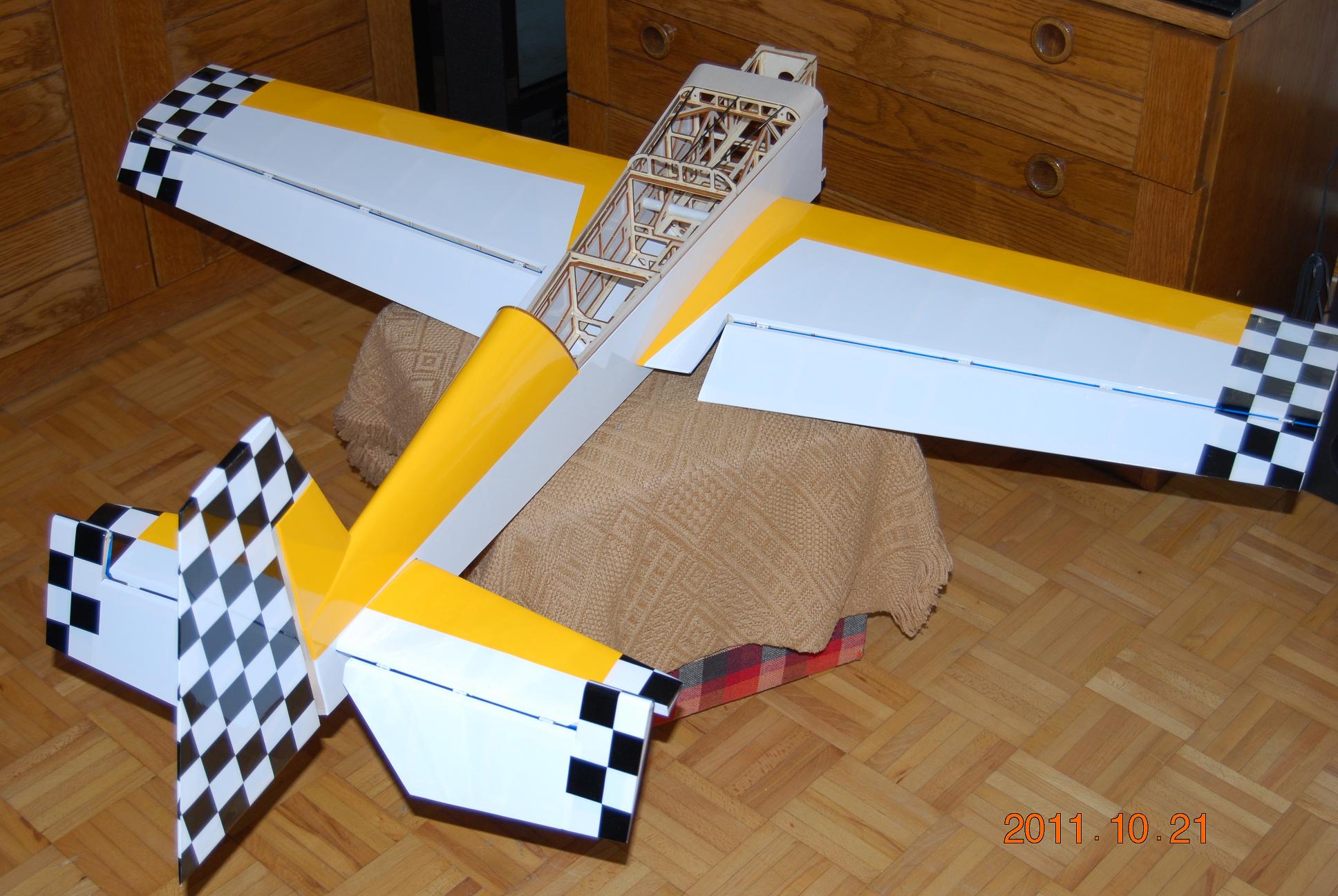

Zważyłem edge tak jak na ostatnim zdjęciu- wazy 568g a Funtana nie oklejona Mirkowi wyszła wagowo tak jak w tym linku http://pfmrc.eu/viewtopic.php?t=32493&p ... c&start=15
Być może wyjdzie fajne latadło i mam nadzieję że lepsze od Funtany która zresztą lata bardzo fajnie. Na korzyść dodatkowo przemawia profilowane usterzenie i monstrualnie duży ster kierunku oraz duża powierzchnia boczna modelu.
Jakieś cudo to nie jest ale to co na zdjeciu waży 593g
DSC_0246.JPG [ 303.33 KiB | Przeglądany 28159 razy ]

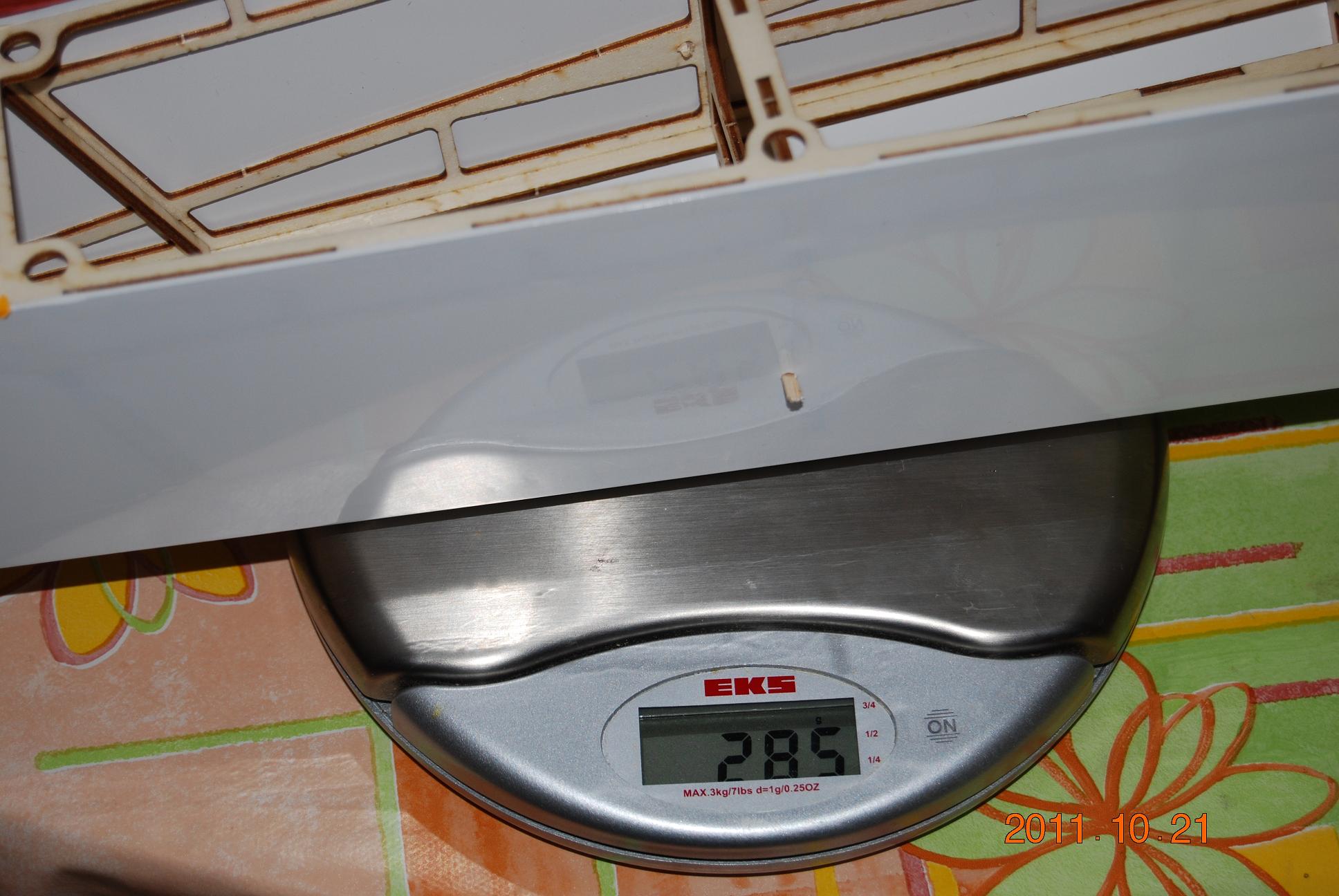

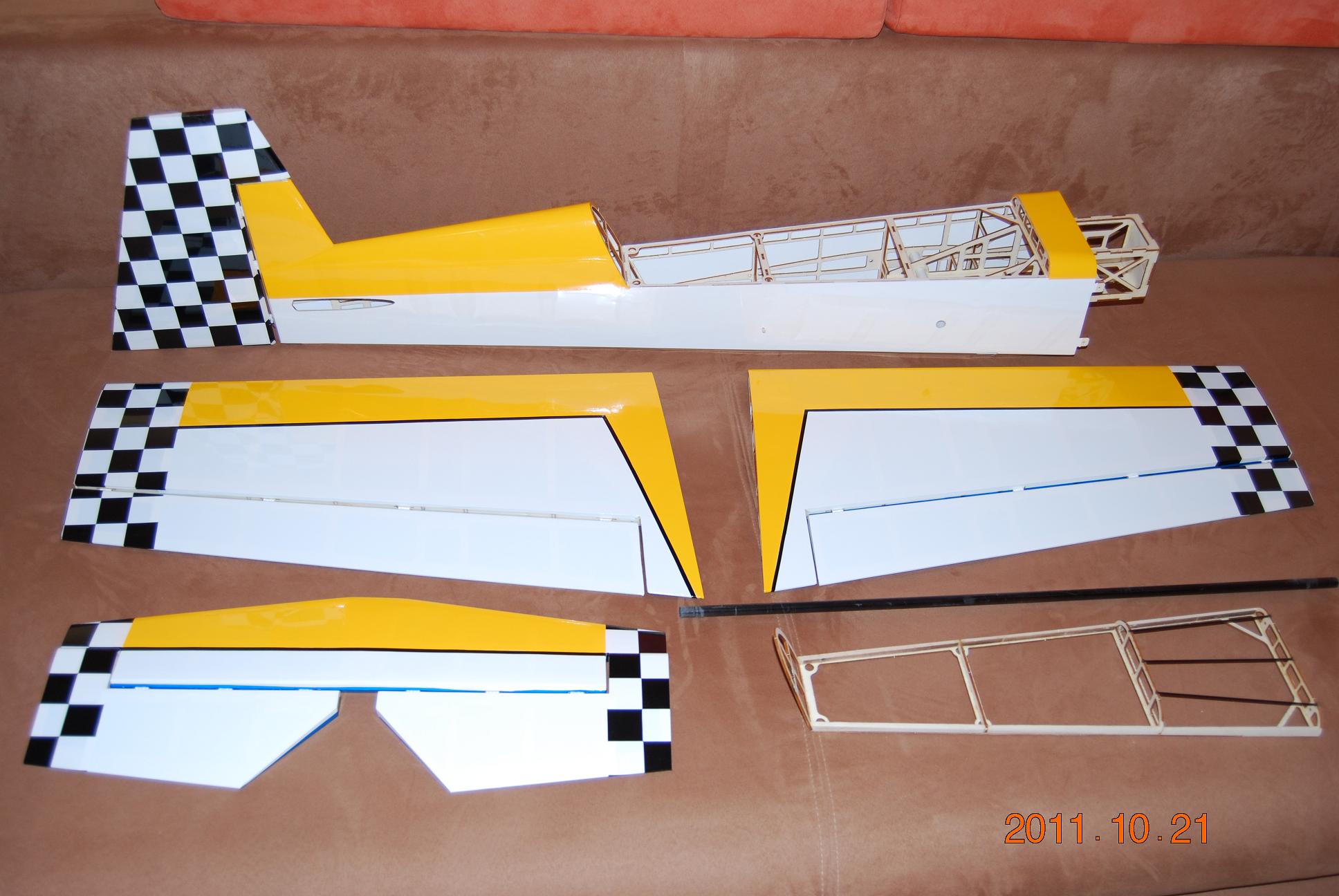

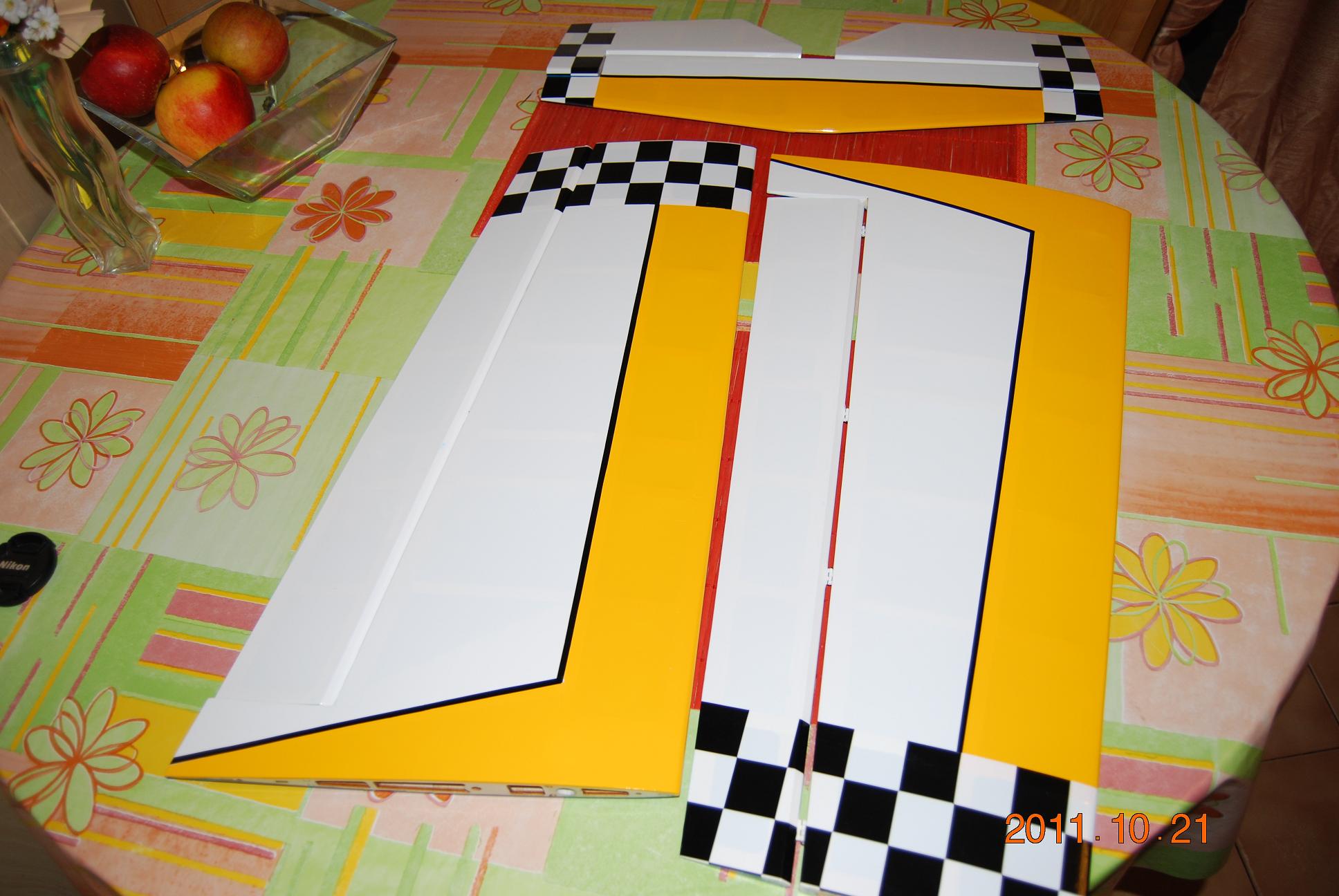

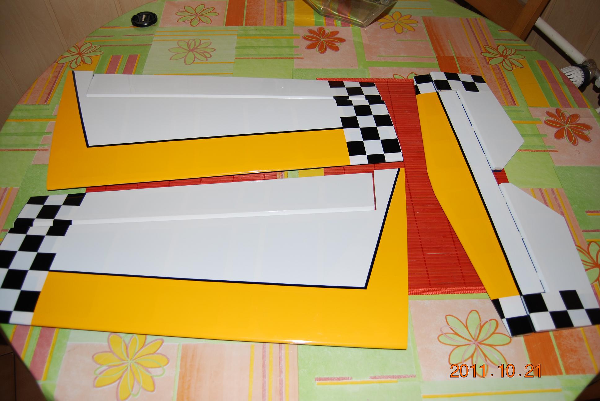

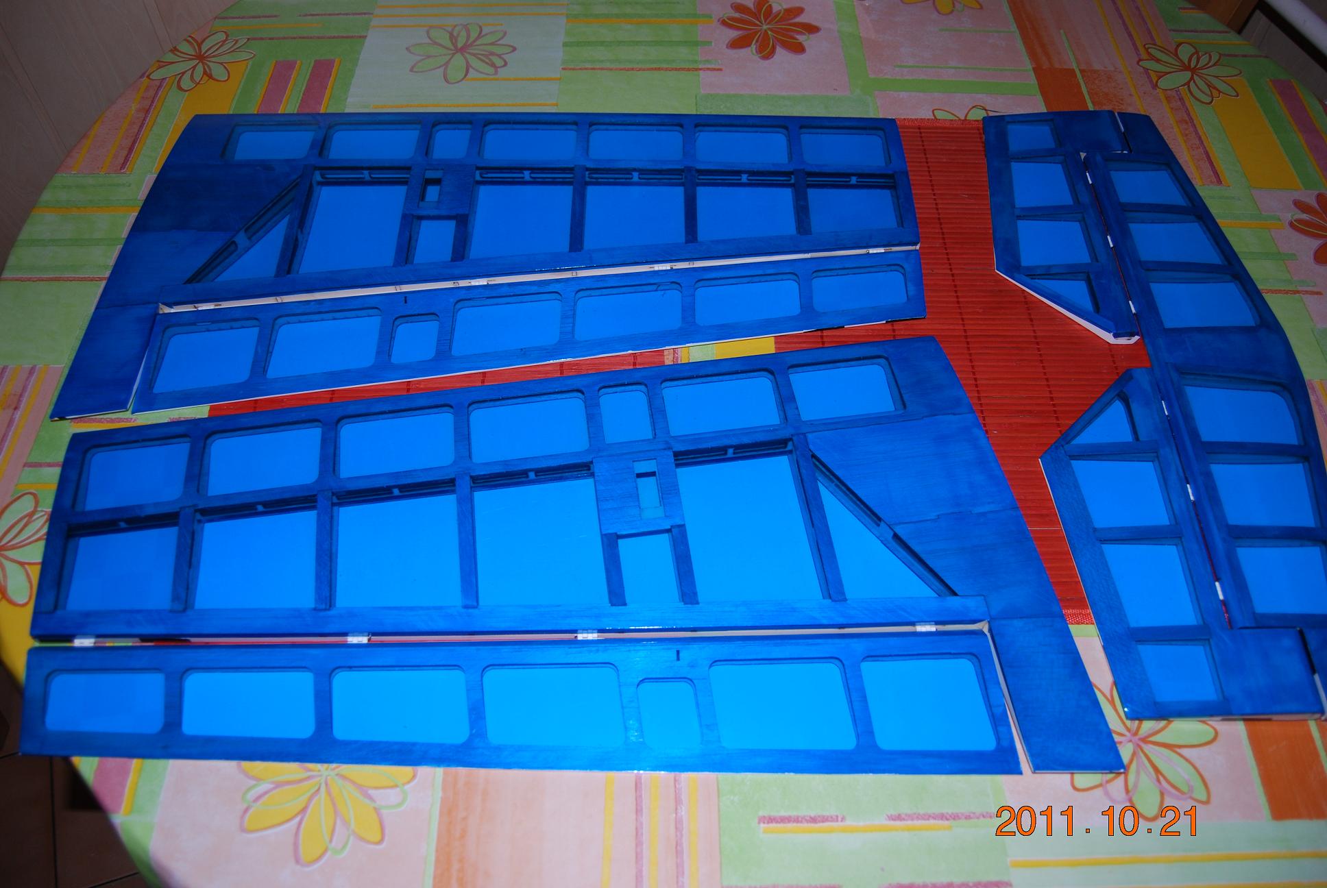

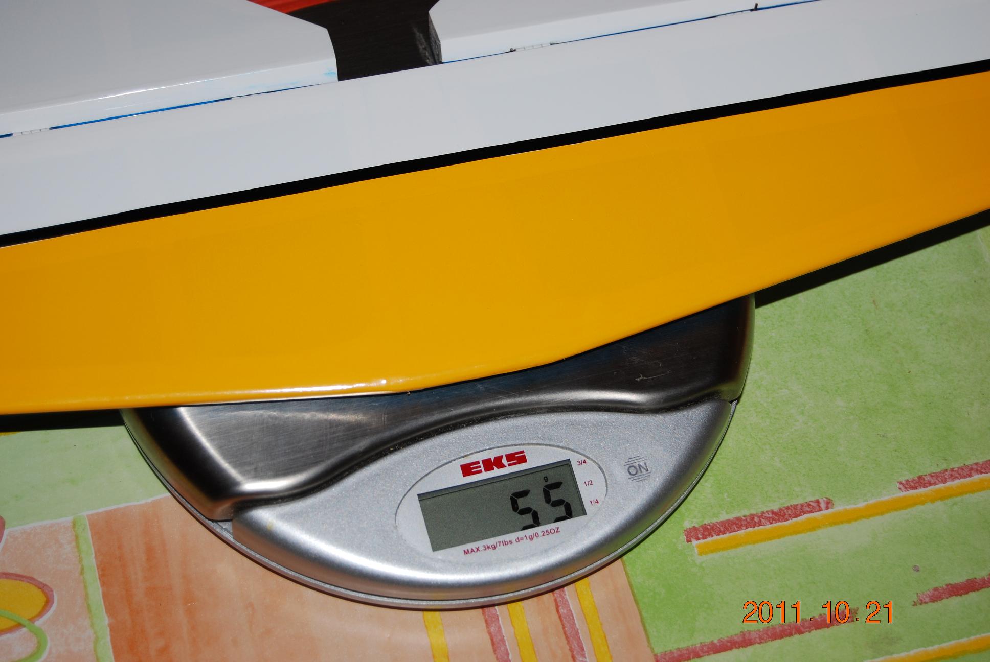

Dokleiłem paski, zważyłem poszczególne elementy

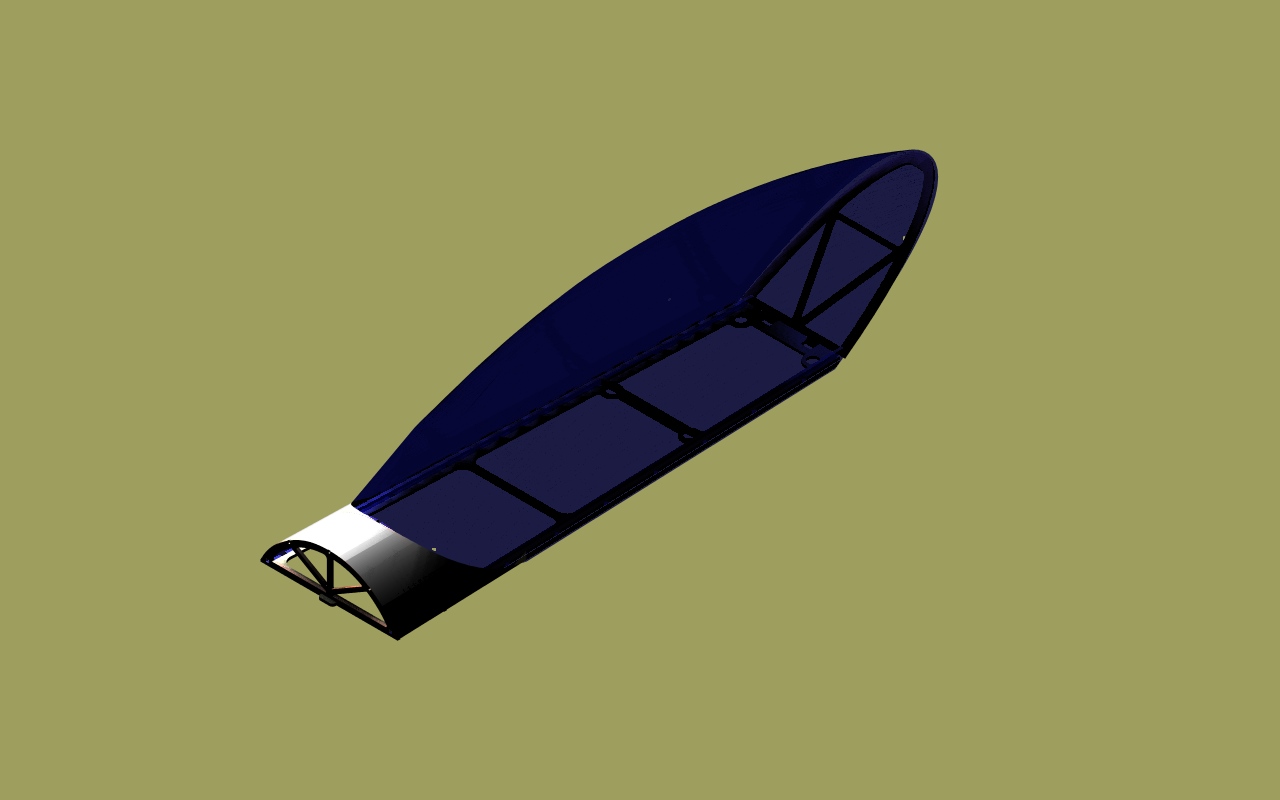

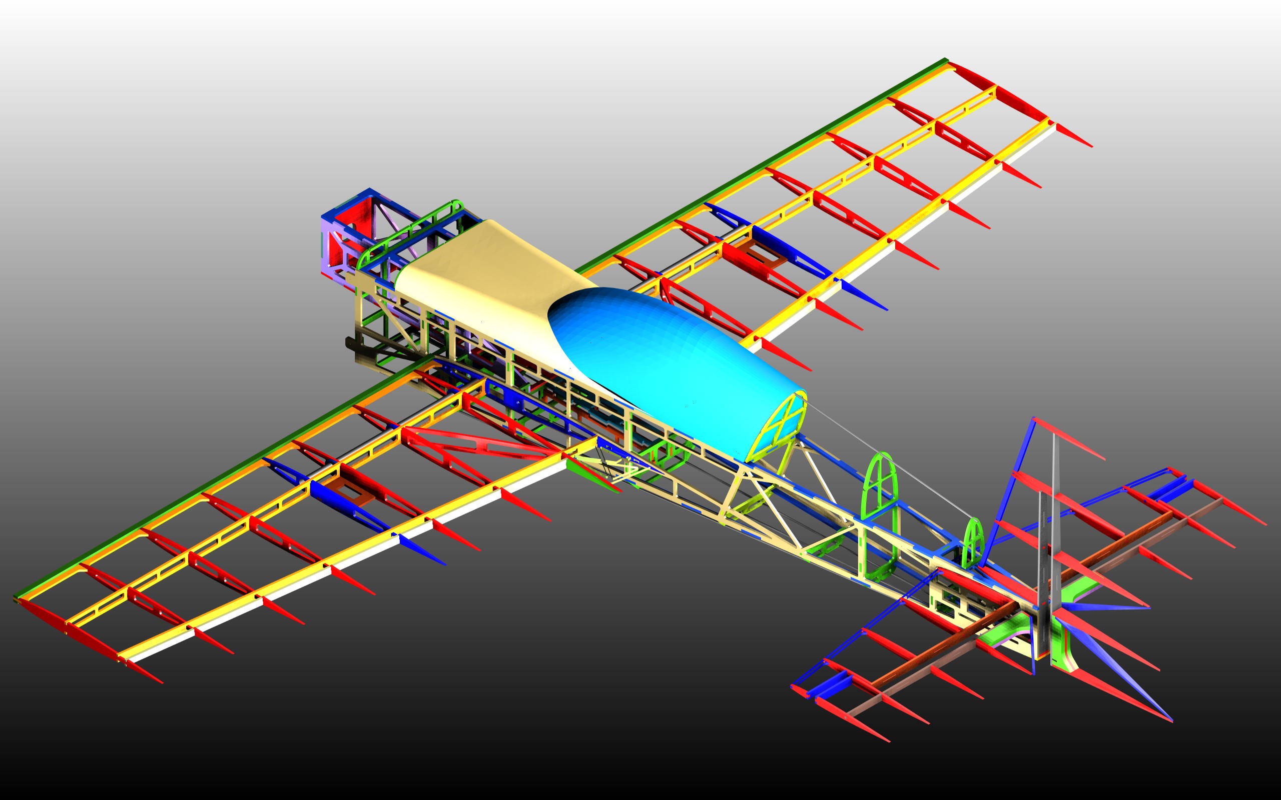

Dzięki naszemu forumowemu koledze radvanced Edge otrzymał chwilowo wirtulaną kabinę. Korzystając z okazji pragnę podziękować mu za pomoc jaką mi okazał w zmaganiu z kabiną a właściwie narysował ją sam . Wielkie dzięki :) Oto efekt pracy naszego kolegi na kadłubie.
sk1.JPG [ 509.14 KiB | Przeglądany 28106 razy ]
Post: 22 paź 2011, o 19:26
Bardzo, ale to bardzo ładna i perfekcyjna robota.
Powiedz mi Kolego Sławku jak z owiewką silnika będziesz kreślił w 3D ? Jakie wykonanie owiewki forma i laminat ?
Post: 22 paź 2011, o 19:29
Maskę wykreślę w 3D ale wyklepię raczej ręcznie. Jeszcze się zobaczy. Będzie to kopyto pozytywowe do formowania podciśnieniowego vacu.
Co do roboty- staram się ale to jeszcze nie to . Dzięki za dobre słowo :)

Dzięki Sławku za dobre słowo! Polecam się na przyszłość.
Przy okazji dorzucę swoje dwa grosze... tzn obrazki:
tak na szybko puszczone
latać! mi się chce
Post: 23 paź 2011, o 10:13
Kurza twarz! Chłopie masz talent! wyślij mi to jak możesz w DXF to nalepię na kadłub. Szacun !
Post: 23 paź 2011, o 14:08
Rejestracja: 16 paź 2011, o 22:56
Posty: 36
Lokalizacja: Moskwa
to jest z 3dMaxa render - nie texturuję i nie oświetlam, nie nadaje materiałów w AutoCadzie bo Max jest do tego lepszy.
Geometria brył jest dokładnie taka, jak Ci wysłałem.
latać! mi się chce
Post: 23 paź 2011, o 15:26
Robiłem podobne screeny w TC ale tak dobrych nie zrobię. Tutaj klapa do Su29. Nierównomierność renderu oszklenia wynika z błędów konwersji pomiedzy CAD-ami. Tak na marginesie to niedługo będzie wątek o kończeniu Su29
