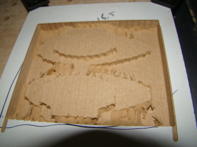

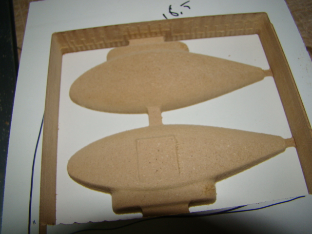

Wysłałem plik do Michała @FajnyUzytkownik i oto co poczynił swoją maszyną. Wygląda na to że Michał pomoże mi pozyskać kopytka do osłonek. Dzięki Michał za pomoc :)
Autorem zdjęć jest Michał.

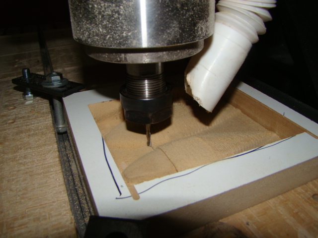

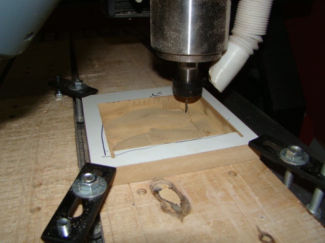

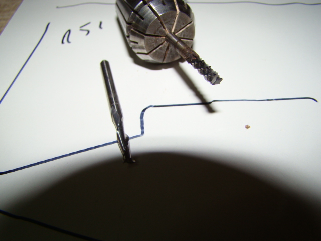

Lewa już jest po zgrubnej i został tylko 1mm do finishu. W mdf'e idzie jak w maśle, ale trochę się strzępi - spróbuję na mniejszej prędkości.
Przed powrotem żony zdążę :)
// edit
43 minuty i gotowe

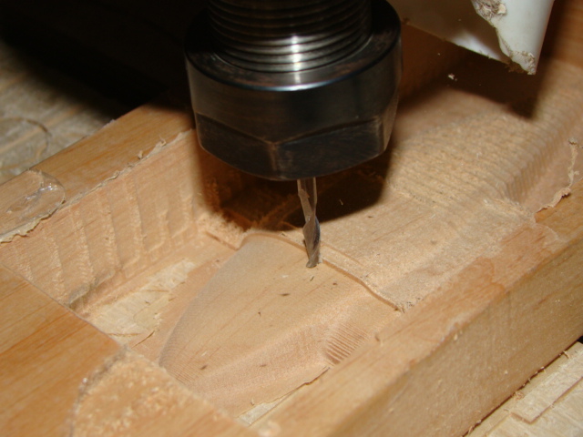

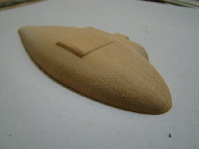

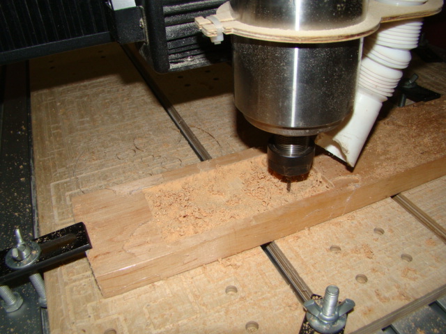

Dostałem od Michała fotki z procesu frezowania kopytek osłonek kół.

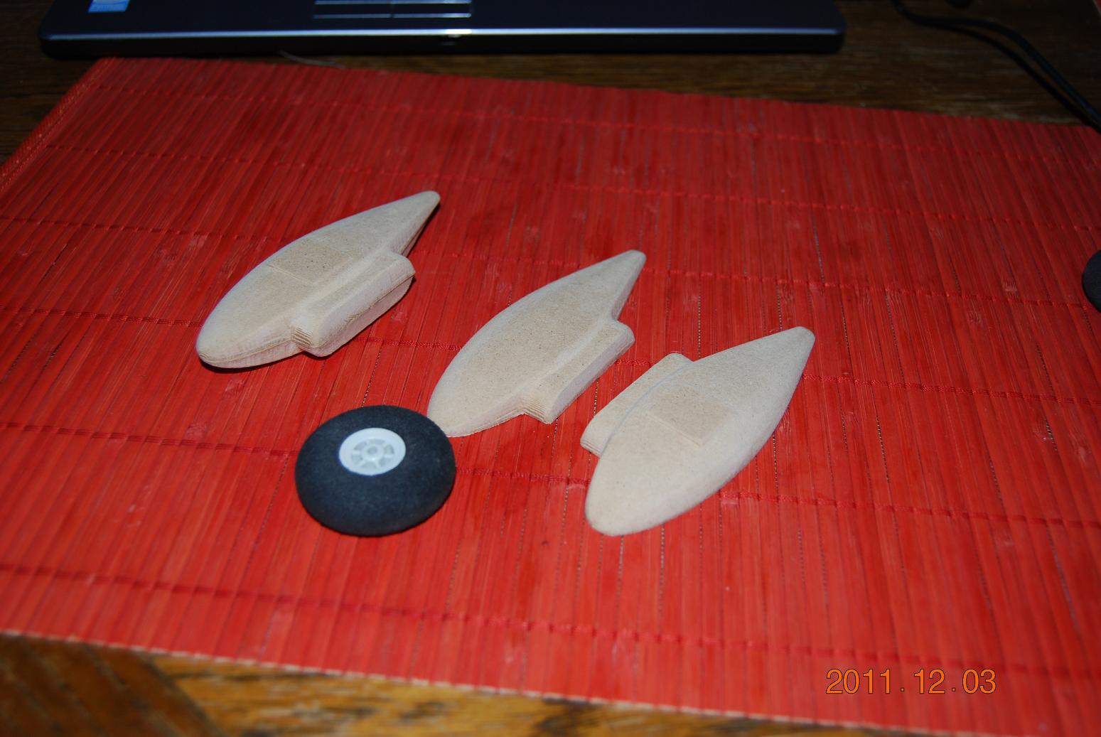

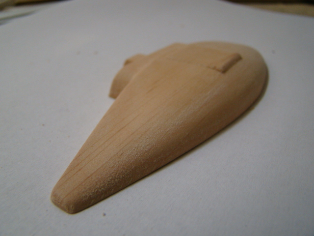

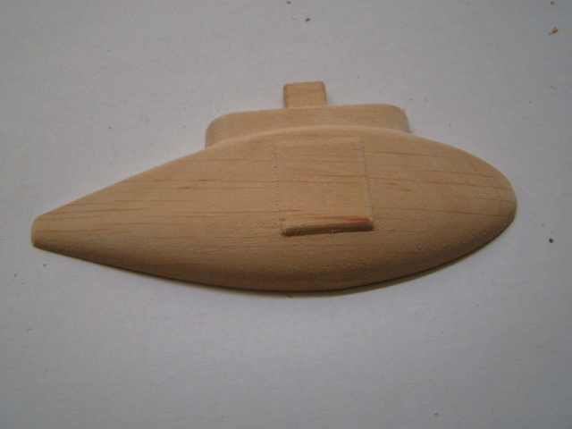

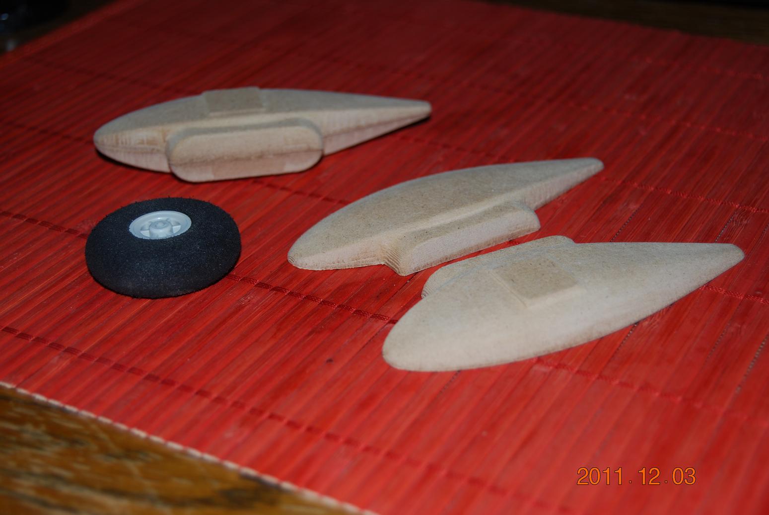

Wróciłem wczoraj w nocy z Warszawy i czekały na mnie wyfrezowane kopytka do owiewek kół. Podziekowania dla Michała który to popełnił te elementy na swojej frezarce :dzięki Michał :)
Wyciąłem je dziś z ramki i wstępnie wygładziłem. Dziś jeszcze zaimpregnuję je żywicą L285.
Tak to wygląda.
DSC_0471.JPG [ 152.05 KiB | Przeglądany 10168 razy ]
DSC_0473.JPG [ 170.42 KiB | Przeglądany 10168 razy ]
Post: 3 gru 2011, o 19:44
Nawet nie źle to wyszło (już po impregnacji są ??

Jeszcze przed impregnacją. Jutro muszę je na chwilę połączyć przeszlifować a potem zagruntować żywicą i wygrzać przez 2h w temperaturze 60 st. Musze też wyklepać malutką termoformowarkę ale to już nie w tym tygodniu.
