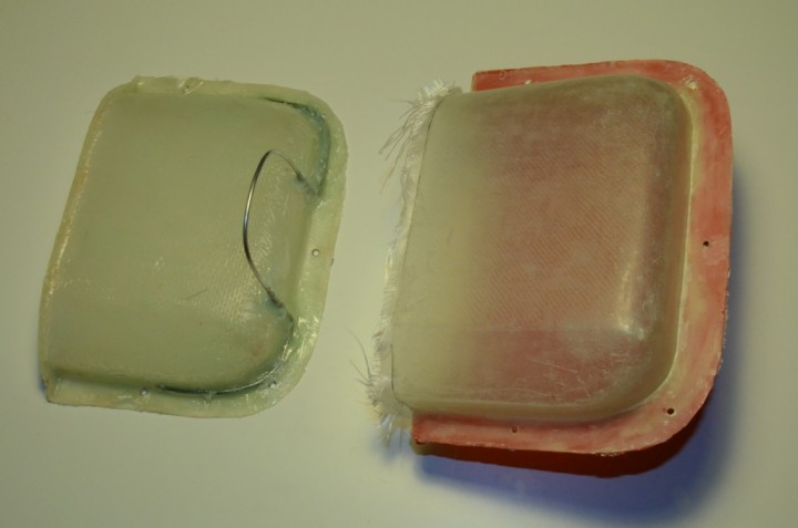

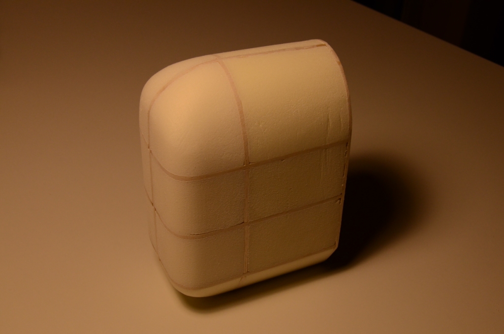

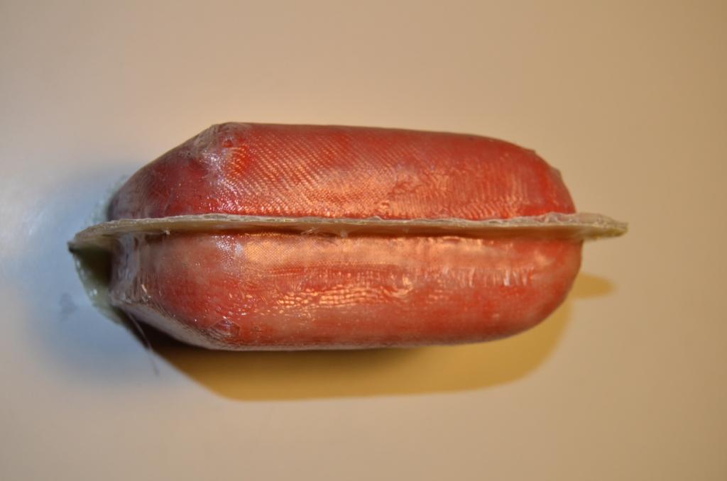

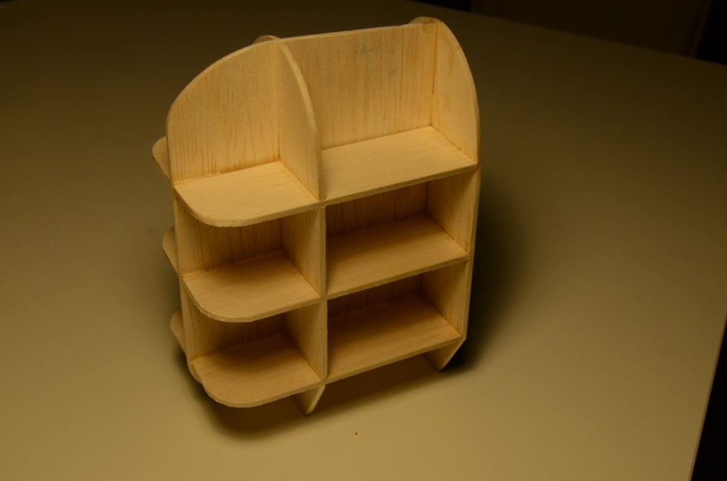

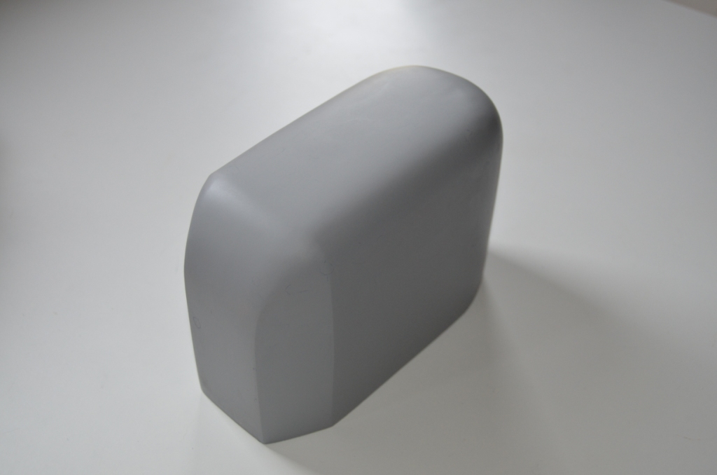

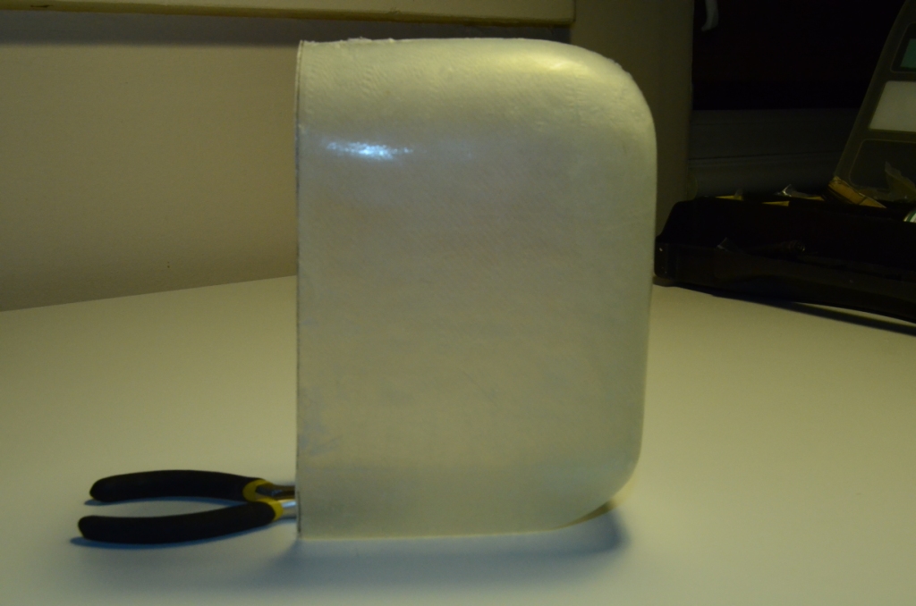

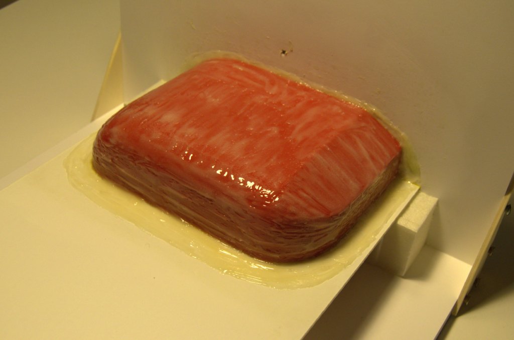

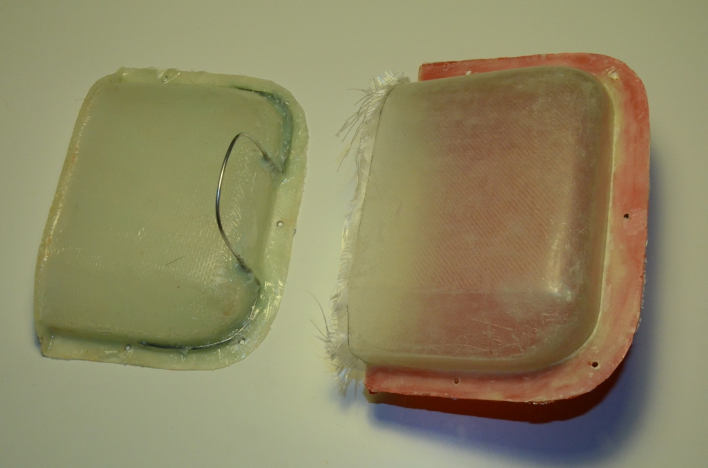

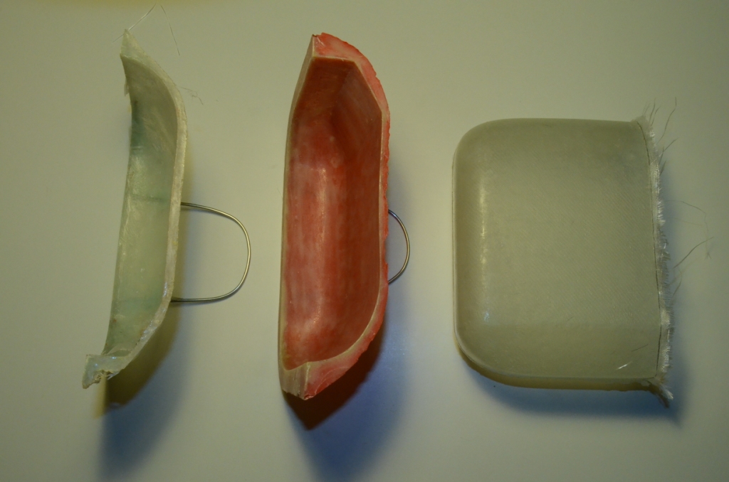

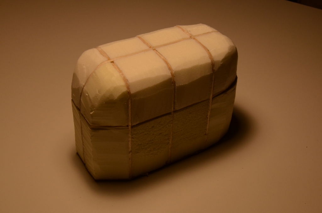

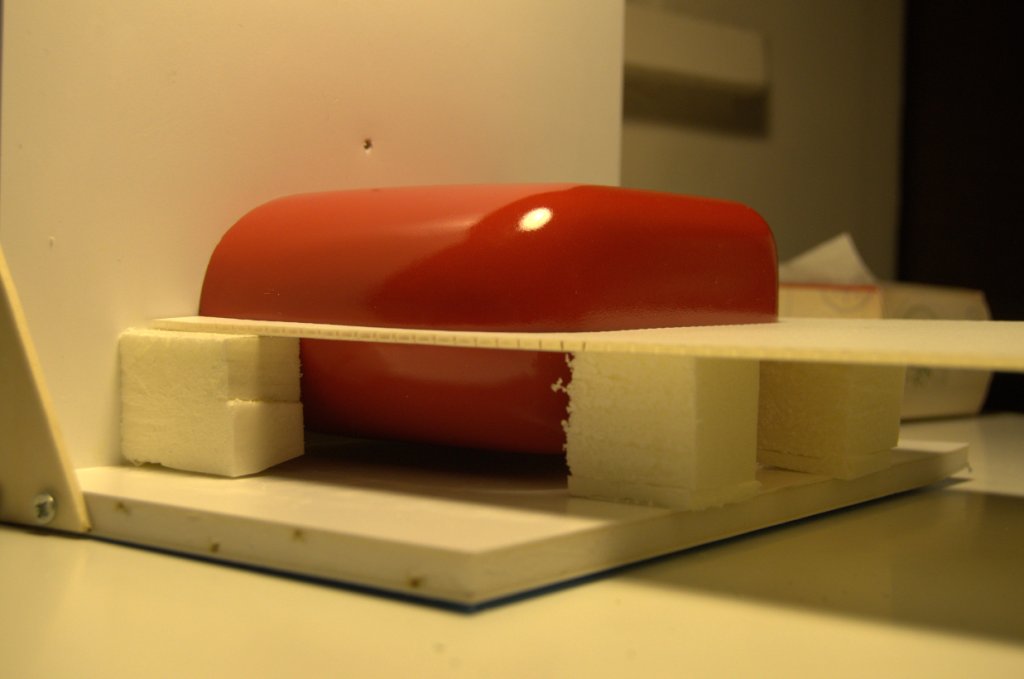

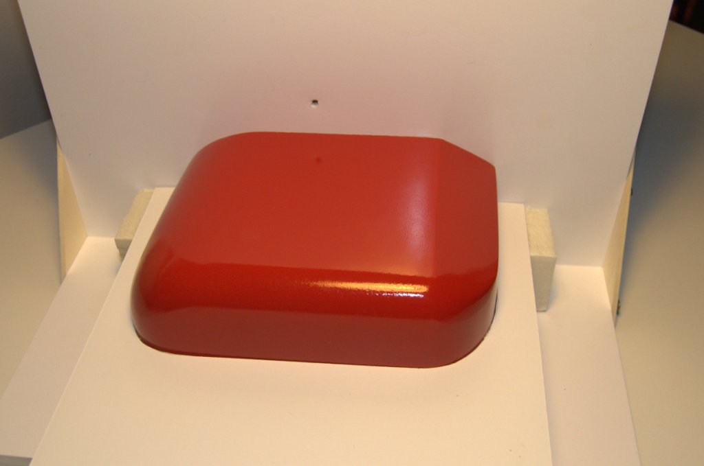

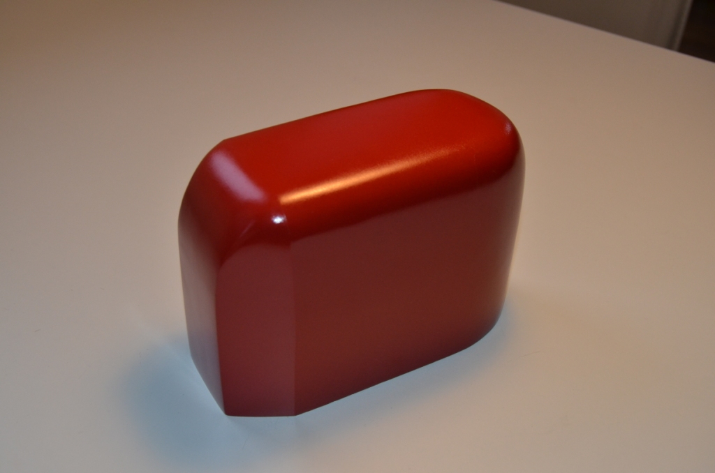

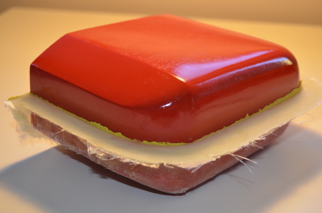

Przyszedł czas na owiewkę silnika- żeby przód modelu też jakoś wyglądał.
Od dość długiego czasu (ok. 2 m-cy) czyniłem wolne postępy w tym kierunku.
Najdłużej, bo prawie 1,5 miesiąca powstawało samo kopyto.
Czemu tak długo?
Do tworzenia owiewek chciałem zrobić formę negatywową, aby można było tworzyć powtarzalne maski z laminatu.
W zamierzeniach miało być coś podobnego do tego, co robi Krzysztof (Kesto) z RWD-22 na pfmrc.
Szkoda gadać o tym co przeszedłem tworząc kopyto, ile kasy wydałem na materiały rozdzielcze, szpachle, żywice, tkaniny, lakiery i dlaczego trzy razy zaczynałem od nowa.
Finał jest taki:
Maska_03.JPG [ 294.44 KiB | Przeglądany 13005 razy ]
Maska_05.JPG [ 299.12 KiB | Przeglądany 13005 razy ]
Maska_07.JPG [ 296.12 KiB | Przeglądany 13005 razy ]
Maska_11.JPG [ 287.25 KiB | Przeglądany 13005 razy ]
Maska_13.JPG [ 232.22 KiB | Przeglądany 13005 razy ]
Maska_17.JPG [ 262.82 KiB | Przeglądany 13005 razy ]
Maska_21.jpg [ 48.61 KiB | Przeglądany 13005 razy ]
Maska_24.jpg [ 56.2 KiB | Przeglądany 13005 razy ]
Maska_28.jpg [ 68.62 KiB | Przeglądany 13005 razy ]
Maska_32.JPG [ 314.7 KiB | Przeglądany 13005 razy ]
Maska_36.JPG [ 305.09 KiB | Przeglądany 13005 razy ]
Maska_41.JPG [ 257.85 KiB | Przeglądany 13005 razy ]
Maska_42.JPG [ 319.38 KiB | Przeglądany 13005 razy ]
Maska_44.JPG [ 331.45 KiB | Przeglądany 13005 razy ]
Maska_46.JPG [ 315.56 KiB | Przeglądany 13005 razy ]

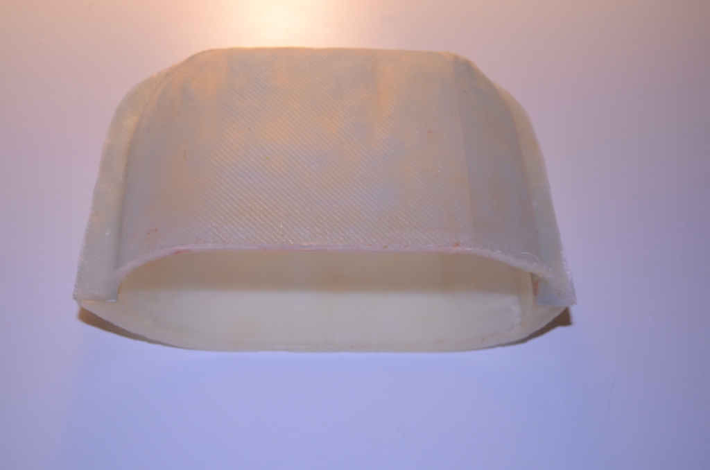

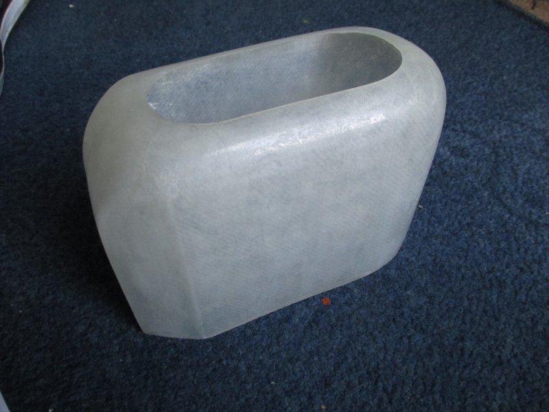

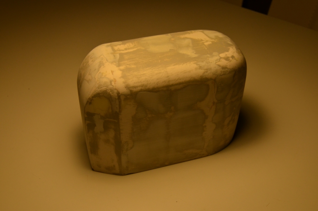

Powierzchnia jest przyzwoita, choć nie idealnie błyszcząca - a to z powodu tego, iż najpierw zastosowałem wosk rozdzielczy, potem alkohol poliwinylowy, który trochę spływał z wosku (stąd brak równomiernej powierzchni), na koniec znów wosk rozdzielczy.
Maska_48.JPG [ 288.53 KiB | Przeglądany 13001 razy ]
Przeszlifowałem więc w 20 min owiewkę papierem 240 a potem 400.
Także na łączeniach połówek, gdzie powstała malutka nadlewka.
Zastosowałem też 2 cienkie warstwy tkaniny - owiewka jest trochę wiotka - do kolejnego modelu zastosuję 3.
No i kształt nie jest tak zgrabny jak oryginał, ale szat rozdzierał nie będę :)

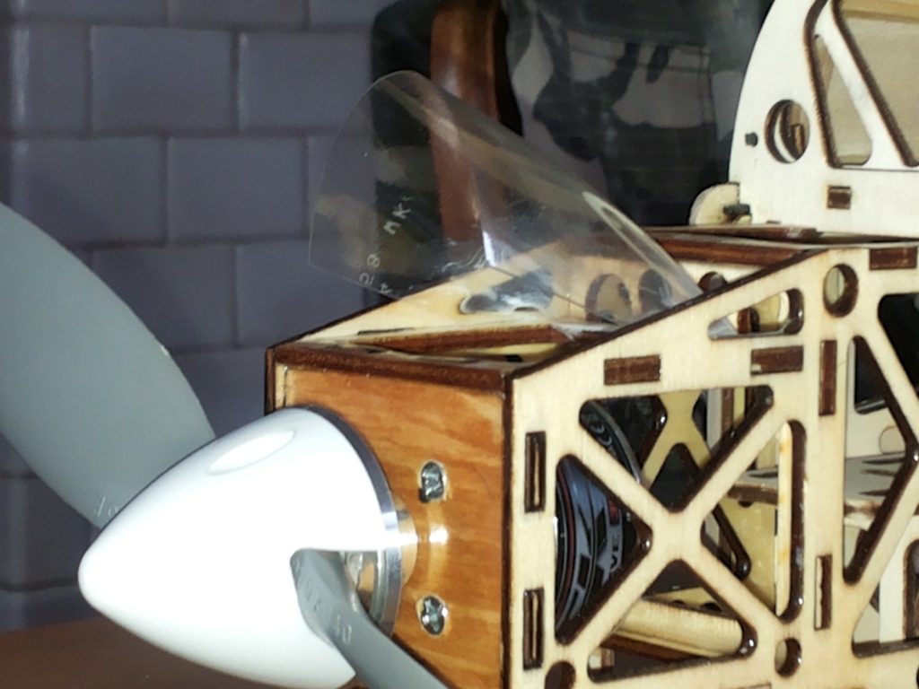

Maska_56.JPG [ 457.44 KiB | Przeglądany 13001 razy ]

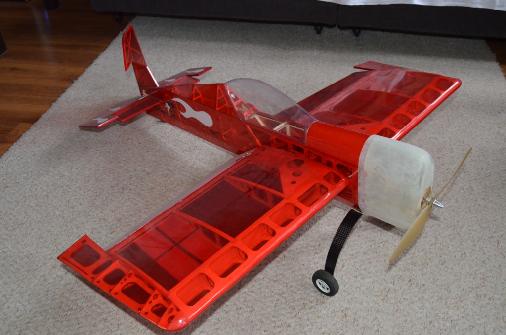

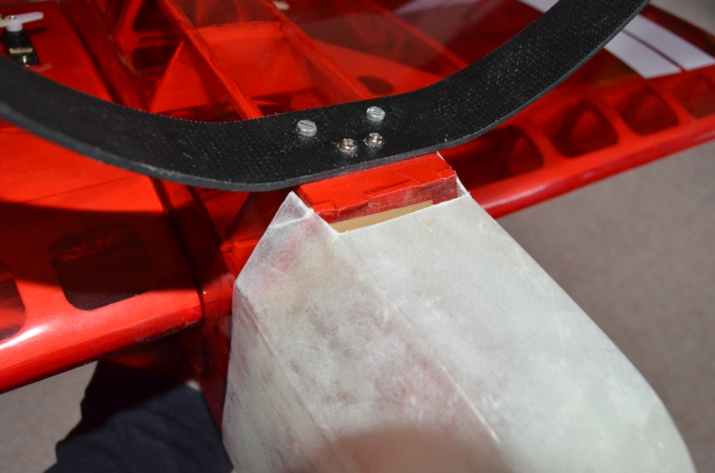

A tu przymierzona do silnika mocowanego przed wręgą:
Maska_53.JPG [ 390.83 KiB | Przeglądany 13001 razy ]

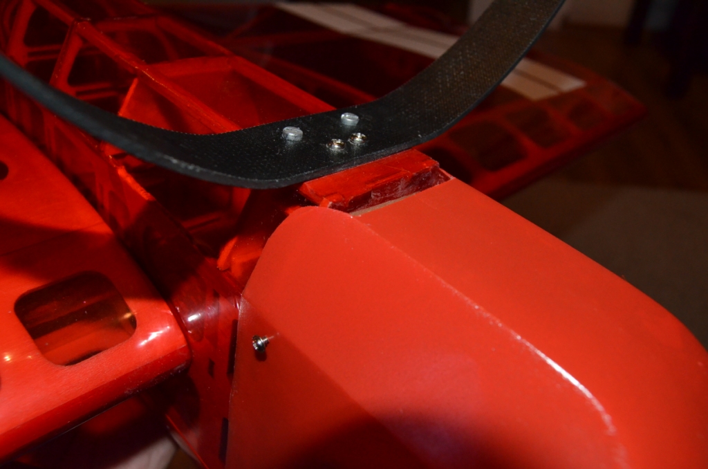

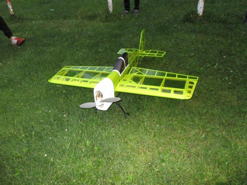

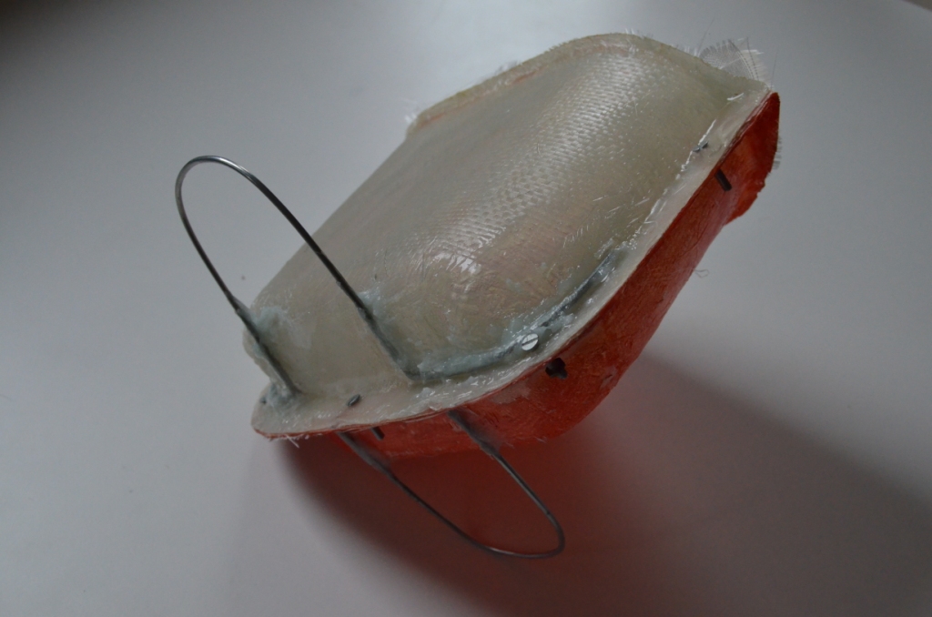

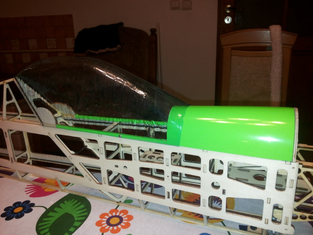

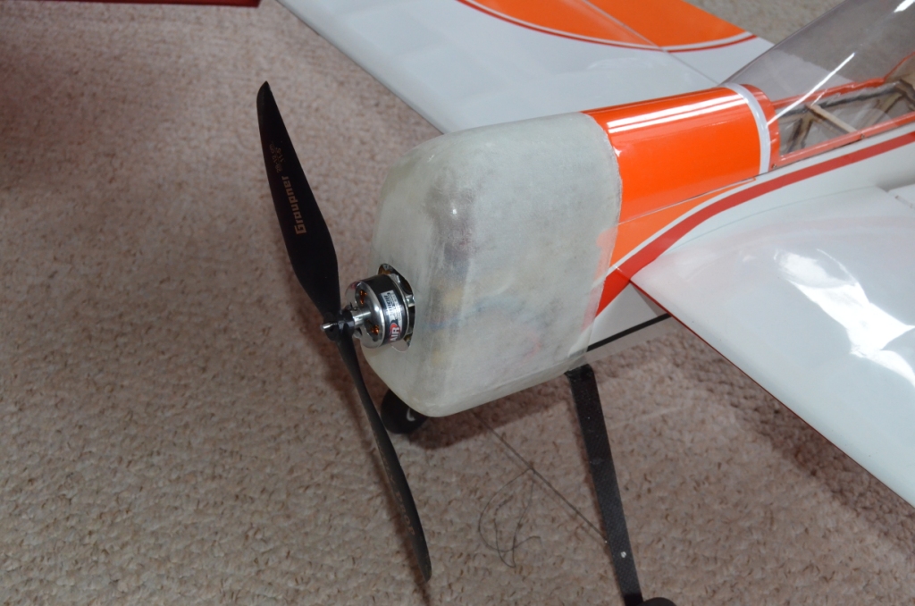

A na koniec dopowiem o największej - niemiłej zresztą niespodziance: owiewka wyszła za mała.
Co się okazało: w projekcie CAD wyrysowałem linie, po których powinna iść linia obrysu kadłuba. I tak samo stworzyłem kopyto oraz połówki formy.
Jako, że jest to forma negatywowa, kolejne warstwy żywicy oraz tkaniny szklanej zmniejszały obwód do wewnątrz, czyli w praktyce pomniejszały obwód wewnętrzny owiewki.
Nie przewidziałem na to naddatku w projekcie i na koniec wtopa...
Jako że nie mam już sił na robienie całego procesu od nowa (może w przyszłości) jakoś sobie w tej sytuacji musiałem poradzić.
Postanowiłem zrobić wycięcie w jedynym sensownym miejscu - na spodzie:
Maska_58.JPG [ 358.45 KiB | Przeglądany 13001 razy ]
Na koniec jeszcze zaokrągliłem te 2 wystające krawędzie i w tym momencie kabinka schnie po lakierowaniu akrylowym.
Wrzucę jeszcze zdjęcie całości za kilka dni.

Lakier trochę podsechł, więc wrzucam zdjęcia już dziś.
Jeszcze tylko dorzucę jakiś biały pasek z przodu jak już lakier będzie całkowicie suchy.
Maska_69.JPG [ 467.13 KiB | Przeglądany 12999 razy ]
Maska_64.JPG [ 439.51 KiB | Przeglądany 12999 razy ]
I nieszczęsny spód :)
Maska_65.JPG [ 331.12 KiB | Przeglądany 12999 razy ]
Maska_67.JPG [ 354.48 KiB | Przeglądany 12999 razy ]

Cześć.
Cytuj:
Nie tylko Ty zrobiłeś ten błąd. Ja przy veloxie zrobiłem dokładnie tak samo, podcięcie i doklejenie kawałka pomogło.
Podwozie gdzie kupujesz ?
Z ciekawości po oblocie planujesz short kit z maską i kabinką ?

Musimy sobie jakoś radzić :)
To podwozie kupiłem w F3M, ale jakieś 2 lata temu - kosztowało 32 PLN i jestem bardzo zadowolony. Zero problemów.
Przewidywali je na 750g, ale przy 950 w zupełności wystarcza.
W nowszej wersji zamontowałem tymczasowo podwozie z Yak'a 54 D. Kyjovsky'ego - ... przewidziane na 550g.
Jako że rozjeżdżało się przy oblocie - Sławek ostatnio mi doradził połączyć czymś obie nóżki.

Kit oczywiście będzie / jest dostępny. Muszę tylko zrobić maskę i owiewkę.
Chciałbym też jeszcze zrobić kilka lotów nową wersją i opisać jak się zachowuje model w powietrzu.
Wiem, że fajniej mi się lata niż v.1., ale nie powiem, że jestem starym wyjadaczem a moje umiejętności są średnie.
Umówiłem się też z kolegą, który naprawdę świetnie lata na kwiecień / maj, żeby wycisnął z modelu to co modelu co można.
Z pewnością wrzucę filmik / relację.

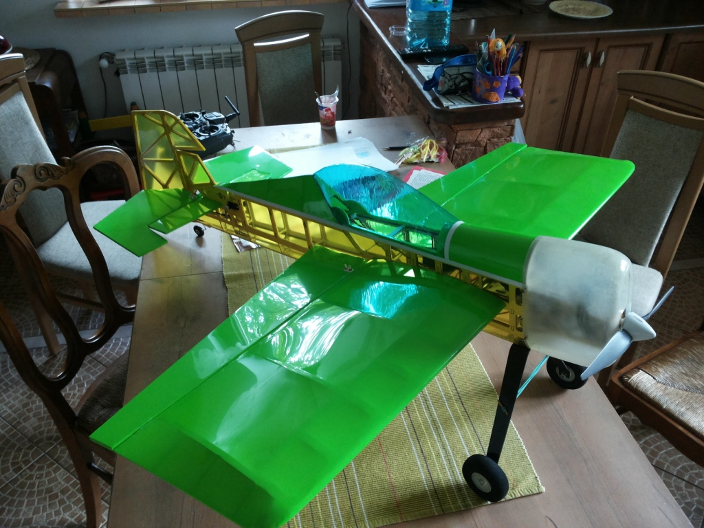

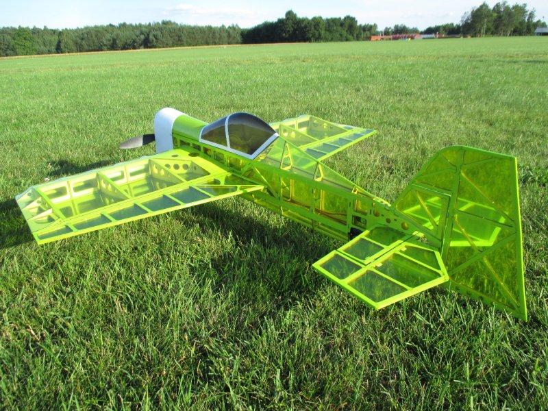

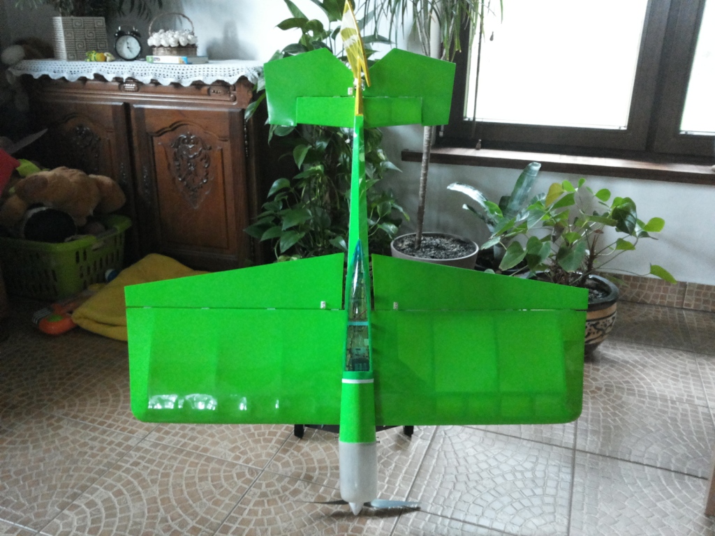

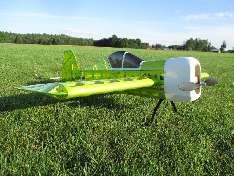

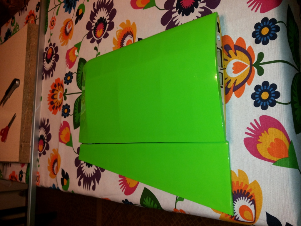

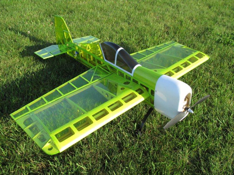

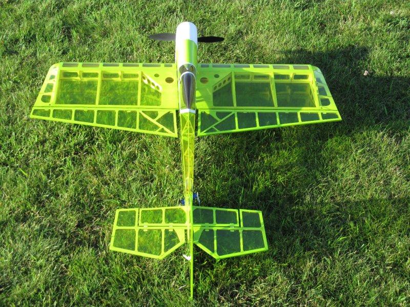

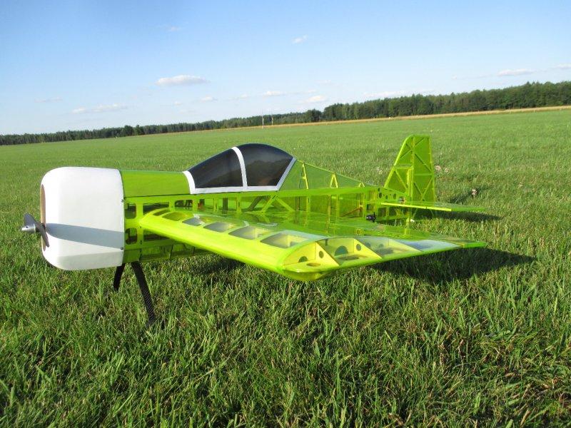

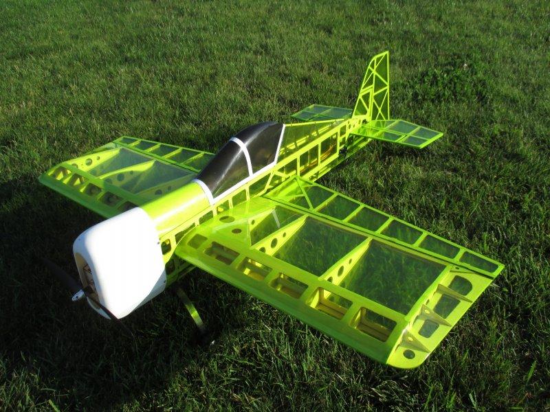

Rodzina się powiększyła.... - mój kolega Jacek, który zakończył budowę kolejnego Addict'a podesłał kilka zdjęć do dołączenia do postu.
Swój model okleił bardziej fun-fly'owo:
002.jpg [ 418.9 KiB | Przeglądany 12867 razy ]
003.jpg [ 373.25 KiB | Przeglądany 12867 razy ]
004.jpg [ 347.43 KiB | Przeglądany 12867 razy ]
005.jpg [ 351.91 KiB | Przeglądany 12867 razy ]
007.jpg [ 340.05 KiB | Przeglądany 12867 razy ]
009.jpg [ 381.09 KiB | Przeglądany 12867 razy ]
001.jpg [ 343.42 KiB | Przeglądany 12867 razy ]

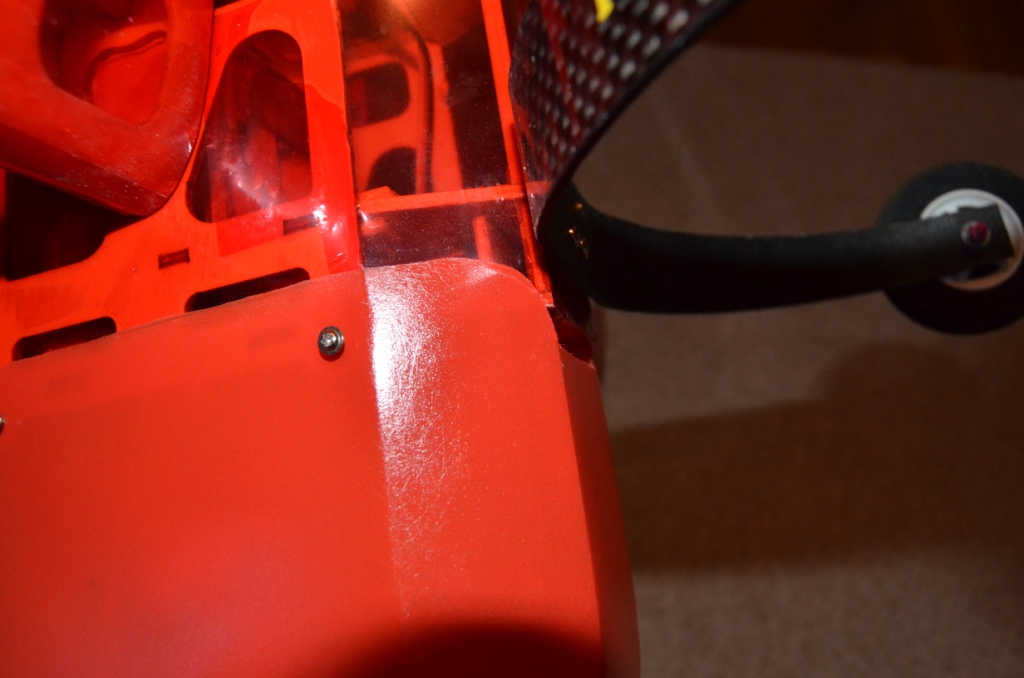

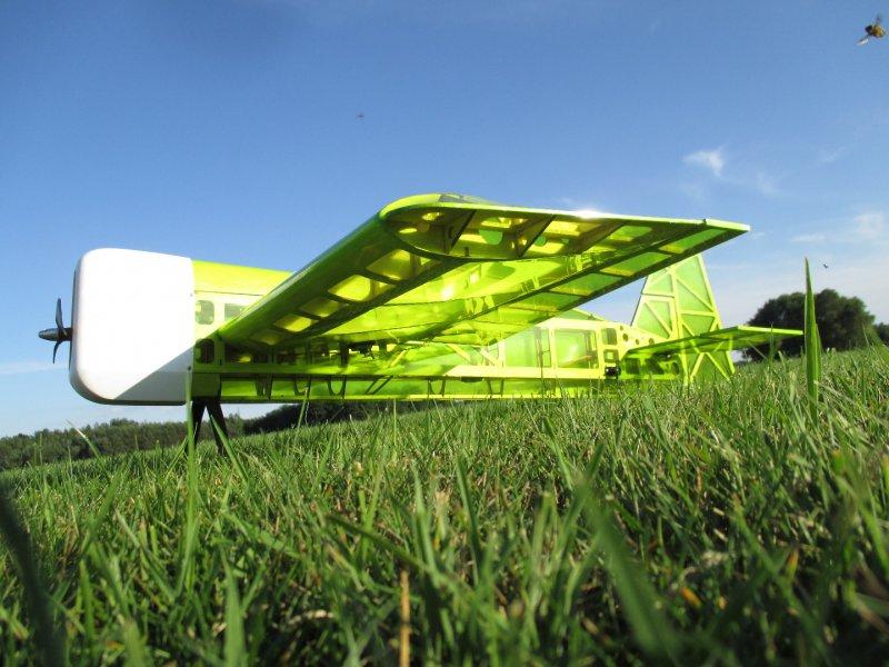

Nawiew na chłodzenie silnika:
022.jpg [ 340.67 KiB | Przeglądany 12867 razy ]
010.jpg [ 338.9 KiB | Przeglądany 12867 razy ]
016.jpg [ 358.83 KiB | Przeglądany 12867 razy ]
018.jpg [ 338.48 KiB | Przeglądany 12867 razy ]
020.jpg [ 398.1 KiB | Przeglądany 12867 razy ]
021.jpg [ 334.71 KiB | Przeglądany 12867 razy ]
Zarówno mój jak i kolegi model wyszły niestety cięższe niż zakładaliśmy (ok 1,05 kg).
Częściowo ze względu na konstrukcję (do dalszego odchudzenia), częściowo ze względu na wyposażenie.
Oryginał to piórko w porównaniu: ok. 0,8 kg
Niemniej w tym sezonie postanowiłem więcej latać i wyciągnąć wnioski z zachowania modelu, a przeprojektować konstrukcję dopiero w jesieni.
Filmik z lotów oczywiście również będzie :)

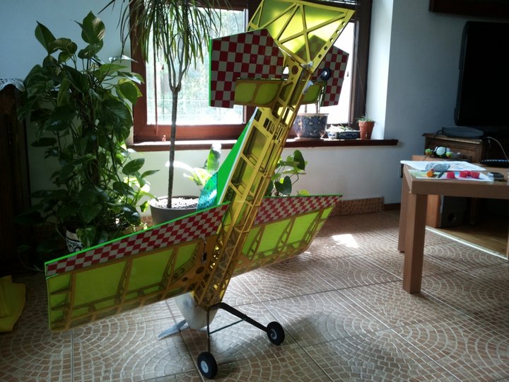

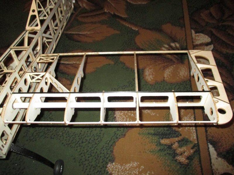

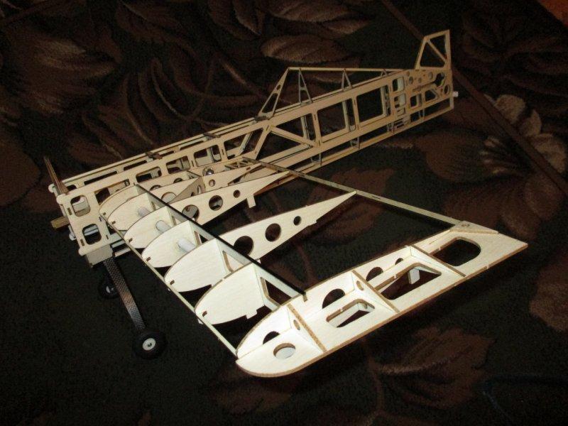

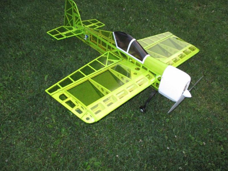

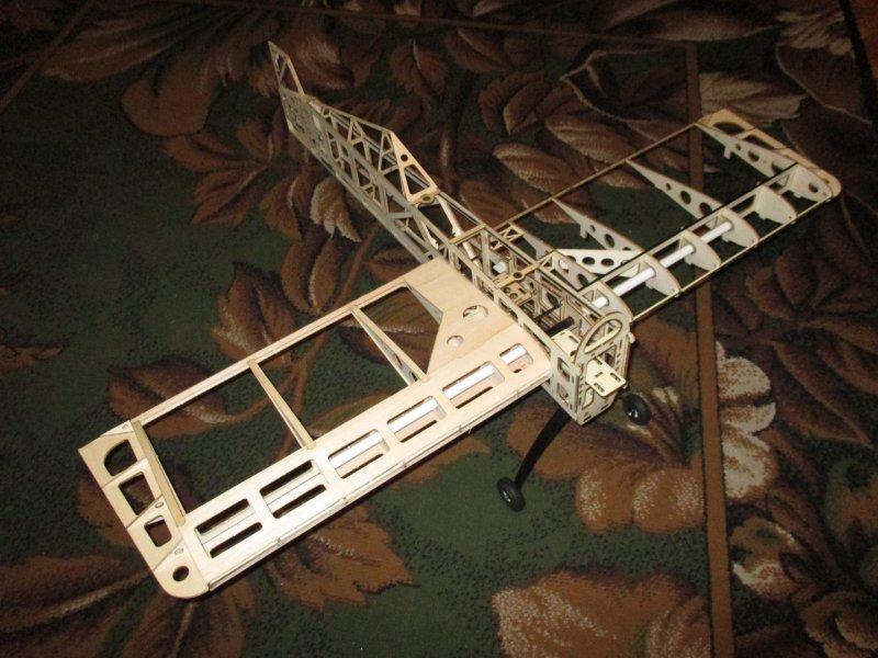

Witam Wszystkich :)

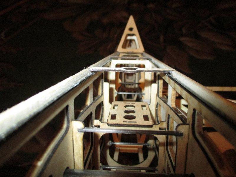

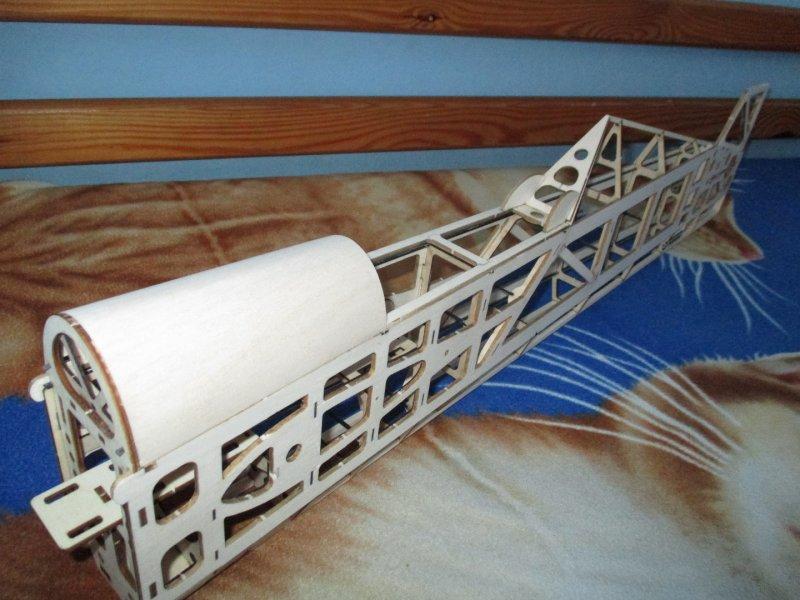

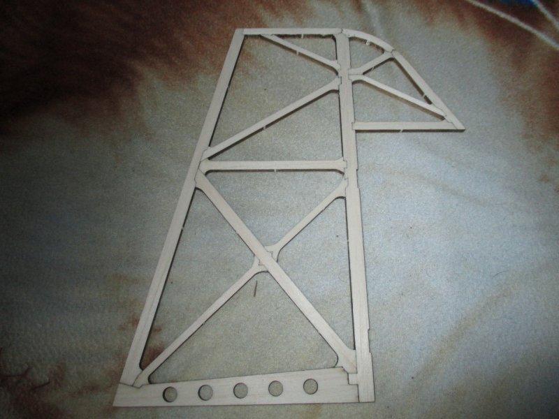

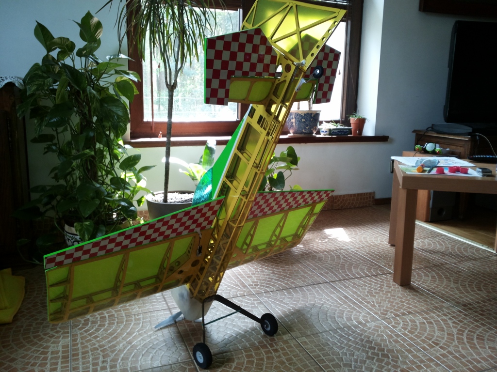

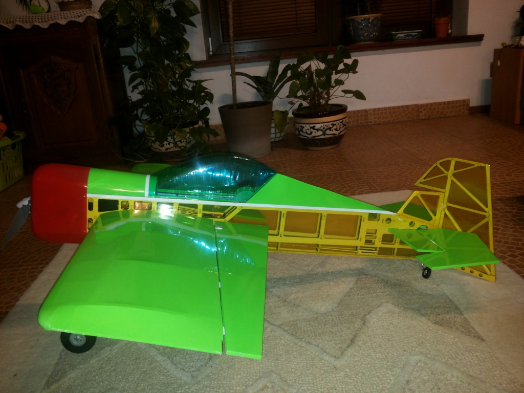

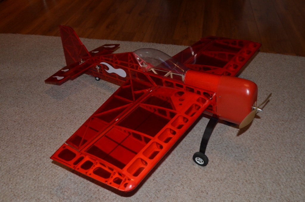

Za sprawą Andrzeja stałem się szczęśliwym posiadaczem zestawu KIT ''Addicta''.
Dlatego też na prośbe Andrzeja chciałbym przedstwaić wam krótką do bólu relacje z budowy modelu.
Zdjęć będzie mało ponieważ model budowałem w szybkim tempie z powodu strasznego parcia na latanie :twisted:
Dlatego Andzeju wybacz mi, ale nie ważyłem poszczególnych elementów w trakcie budowy :mrgreen:
Zacznę od tego, że model chciałem odwzrować w jak największym stopniu aby był podobny do oryginału:
https://www.google.pl/search?q=addictio ... B800%3B565
Jeszcze jedna ważna rzecz, która muszę dodać przed wstawieniem zdjęć
A więc chciałbym dodać, że model budowałem razem ze swoim bratem bliźniakiem Jakubem, który interesuje się modelarstwem tak samo jak. Uważam, że było by to krzywdzące gdy bym nie wspomniał o nim ;)
A tu takie rodzinne zdjęcie z bratem :D
638334_IMG_0091.JPG [ 97.9 KiB | Przeglądany 12487 razy ]

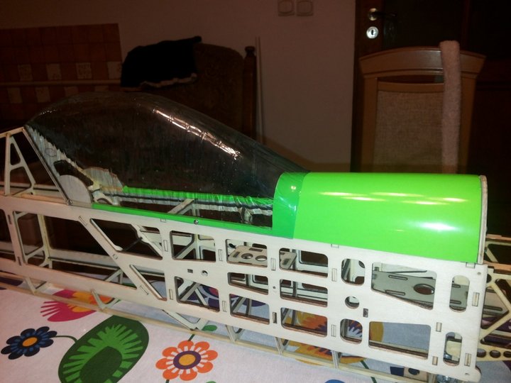

Wracając do tematu:
638340_IMG_0401.JPG [ 76.64 KiB | Przeglądany 12487 razy ]
638341_IMG_0402.JPG [ 65.57 KiB | Przeglądany 12487 razy ]
638343_IMG_0413.JPG [ 62.44 KiB | Przeglądany 12487 razy ]
638345_IMG_0419.JPG [ 86.93 KiB | Przeglądany 12487 razy ]
638344_IMG_0415.JPG [ 73.77 KiB | Przeglądany 12487 razy ]
638347_IMG_0421.JPG [ 84.96 KiB | Przeglądany 12487 razy ]
638346_IMG_0420.JPG [ 66.76 KiB | Przeglądany 12487 razy ]
638351_IMG_0429.JPG [ 148.56 KiB | Przeglądany 12487 razy ]
638350_IMG_0423.JPG [ 103.75 KiB | Przeglądany 12487 razy ]
638348_IMG_0422.JPG [ 104.98 KiB | Przeglądany 12487 razy ]
638356_IMG_0433.JPG [ 146.31 KiB | Przeglądany 12487 razy ]
638354_IMG_0431.JPG [ 113.13 KiB | Przeglądany 12487 razy ]
638353_IMG_0430.JPG [ 124.03 KiB | Przeglądany 12487 razy ]
638359_IMG_0436.JPG [ 169.96 KiB | Przeglądany 12487 razy ]
638358_IMG_0435.JPG [ 122.36 KiB | Przeglądany 12487 razy ]
638357_IMG_0434.JPG [ 80.03 KiB | Przeglądany 12487 razy ]
638361_IMG_0440.JPG [ 32.25 KiB | Przeglądany 12487 razy ]
638360_IMG_0439.JPG [ 34.62 KiB | Przeglądany 12487 razy ]
638362_IMG_0443.JPG [ 30.56 KiB | Przeglądany 12487 razy ]

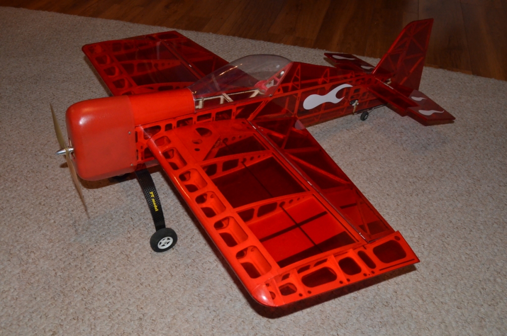

Krótka specyfikacja:
Waga do lotu: 820g
Silnik: EMAX Budget 2220/07 KV1200 - 340W
Regulator: HobbyKing 30A BlueSeries Brushless Speed Controller
Pakiety: ZIPPY Compact 1000mAh 4S 35C Lipo Pack
Serwa: 4x Tower pro 9g
Co do wrażeń po oblocie. Model ładnie trzyma się powietrza, nie wpada w korkociąg przy niskich prędkościach, można nim latać szybko jak i bardzo wolno. Jak uda mi się dobrze wyczuć model to nagram jakiś konkretny film i wrzucę go na forum.
W modelu zamierzam jeszcze zrobić białe płomienie takie jakie są w oryginalnym Addictionie 8-)
Post: 23 lip 2014, o 10:07
Posty: 108
Hej Konrad,
Model dotarł do Ciebie zdaje się 9-go lipca, a dziś jest 23-ci... czyli zrobiliście go w... 2 tygodnie???
Okleiliście go też jak w oryginale - fajnie!!!
Płomienie o których mówiłeś bardzo się przydadzą. I nie tylko ze względów wizualnych - przy przezroczystej folii w trakcie lotów czasem po prostu trudno odróżnić górę i spód modelu.
Wypatrzyłem w zdjęciach, że nie wkleiliście 2 rurek węglowych wzmacniających podwozie - myślę, że jednak warto to zrobić.
Model jest projektowany bardzo lekko, a różnie jest z lądowaniami... przynajmniej u mnie.
Połączenie pierwszych trzech wręg rurkami powinno przeciwdziałać wyłamywaniu zarówno półki jak i samych wręg przy twardszych lądowaniach.
Zaliczyłbym je do tych "krytycznych" elementów konstrukcji.
Waga - strasznie mnie cieszy, że w V3 udało się zejść tak nisko (oryginał waży ok. 750g,)
To także zasługa lekkiego wyposażenia, które zastosowaliście.
Mam nadzieję, że w miarę kolejnych lotów będziecie coraz bardziej zadowoleni.
Sam teraz latam V2 (1065g) i choć staram się nie szaleć w powietrzu, to z każdym lotem model daje mi sporo radości.
Trzymam kciuki !!!

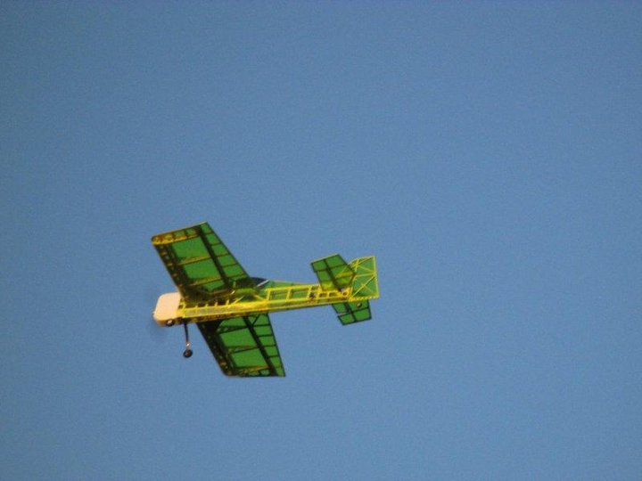

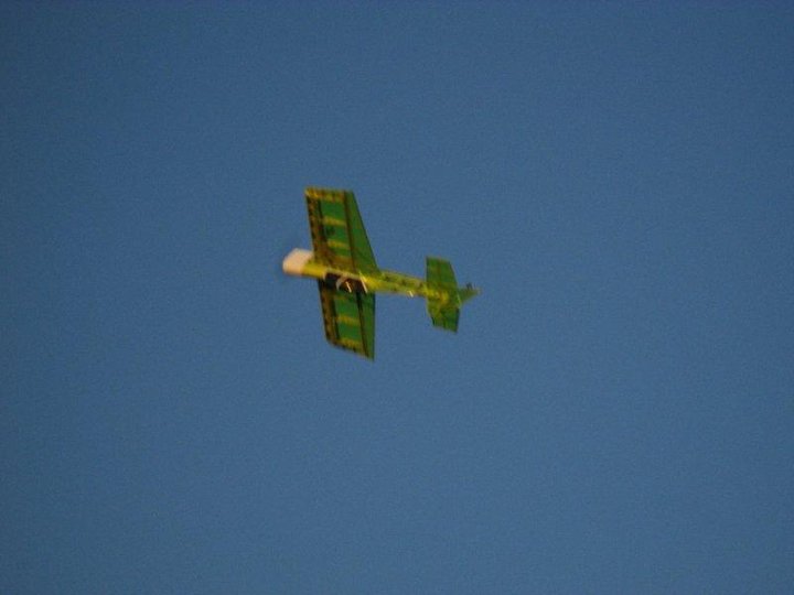

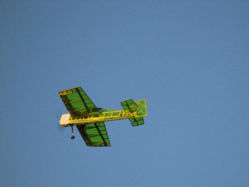

Oto film:
Proponuje obejrzeć cały film, aby wiedzieć jak wychodzą poszczególne figury
Post: 8 wrz 2014, o 20:13
A jak model lata na termice..... nie widziałem na filmie..... :lol: Szacun za technikę pilotażu i umiejętności :D

Do Perfekcji jeszcze mi daleko, ale dziękuje bardzo :D
