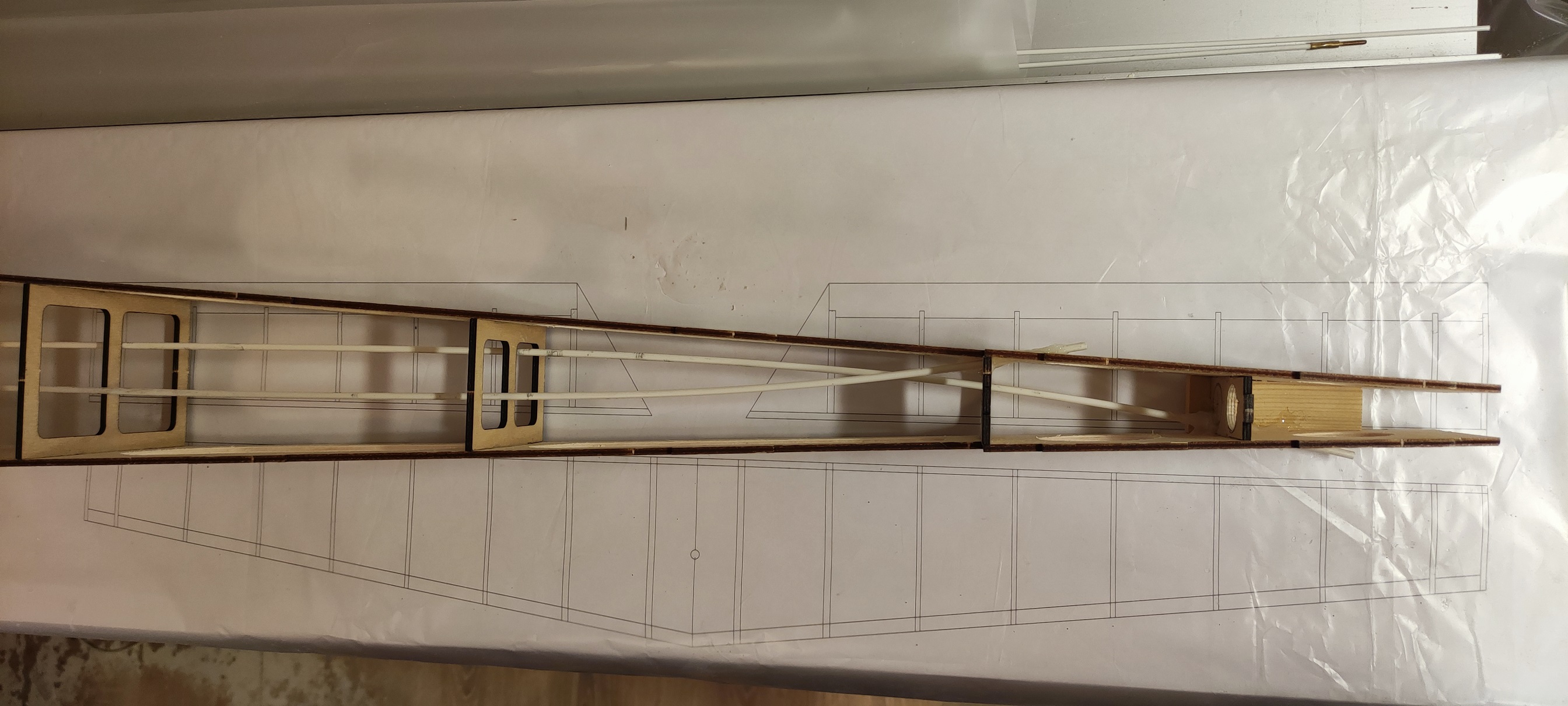

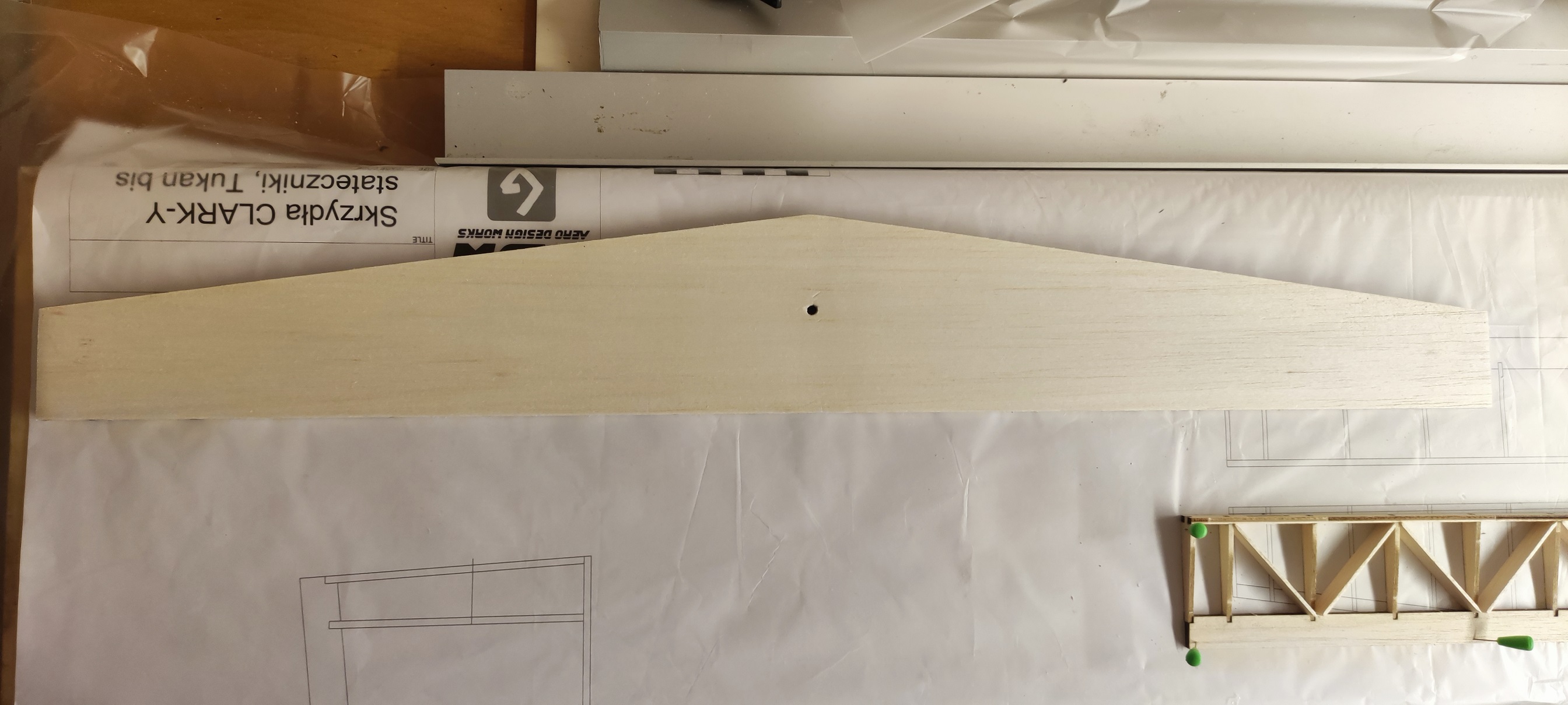

Formatki mojego Tukana bis, można uznać za wysezonowane, czas zacząć sklejać je w całość :lol: 8-)

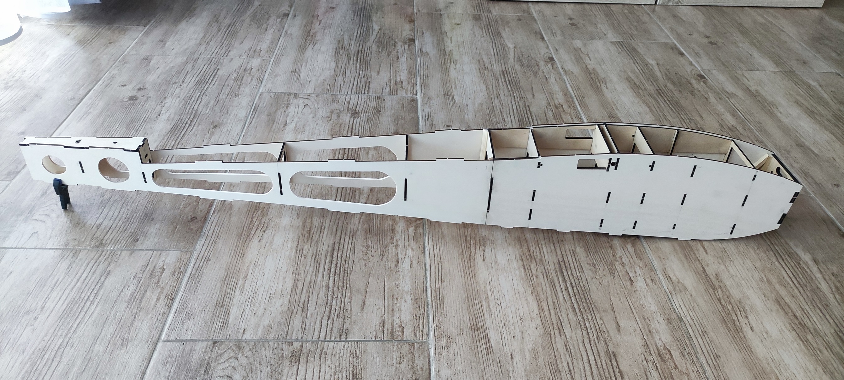

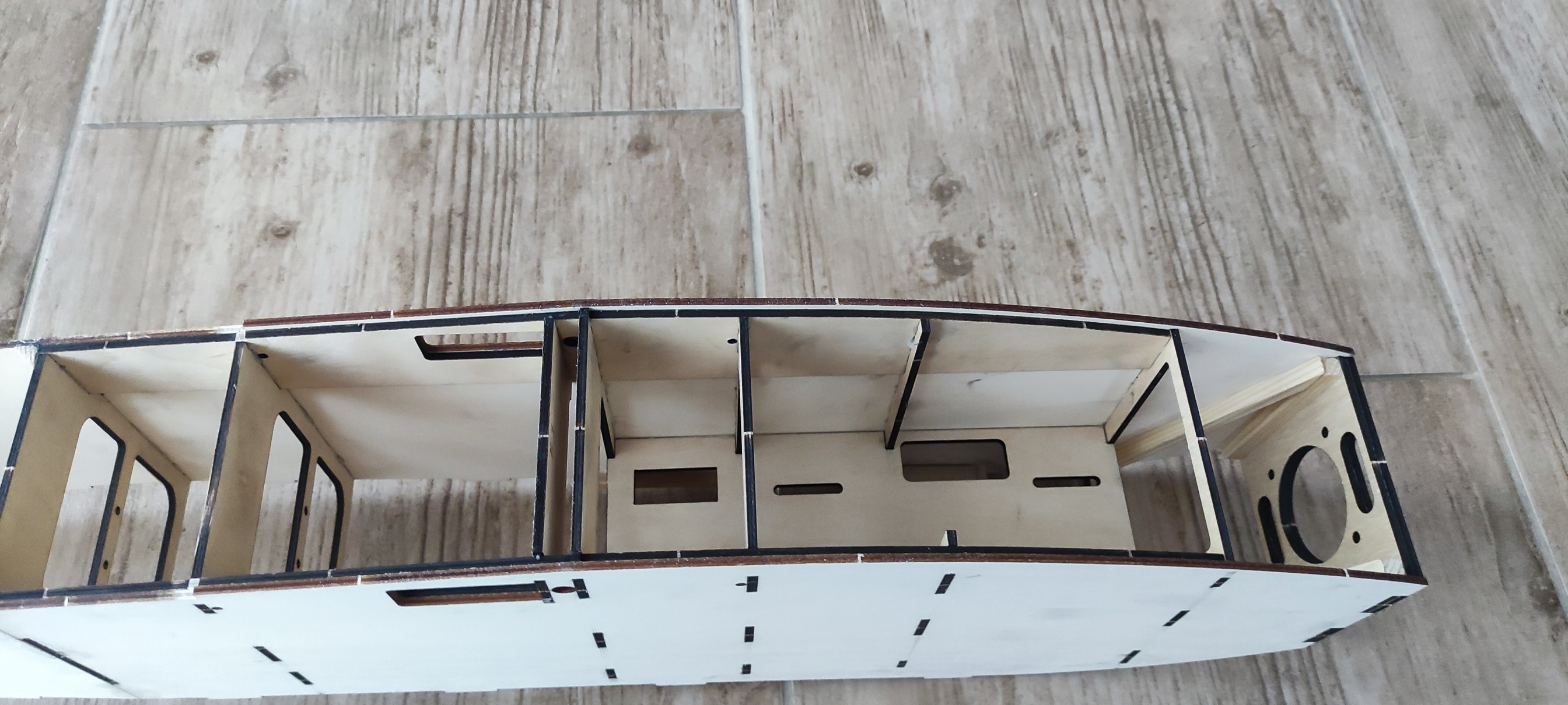

Zacząłem od kadłuba, z jedną zmianą - boki kadłuba ażurowałem. Dzięki temu urwałem 50 gram.
IMG_20230122_093804.jpg [ 1.11 MiB | Przeglądany 19695 razy ]
IMG_20230122_093815.jpg [ 805.29 KiB | Przeglądany 19695 razy ]
Kadłub jeszcze otwarty, czas na bowdeny, kołki ustalające i pochwę bagnetu.

Super, że "wracasz" do Tukana :D . Bardzo dobry pomysł z ażurami. Zastanawiałem się czy w moim tak zrobić... nie zrobiłem i to uważam za błąd. Mam nadzieję, że wiosną porównamy modele, wszak Twój ma inny płat, na innym profilu. Jestem bardzo ciekawy.

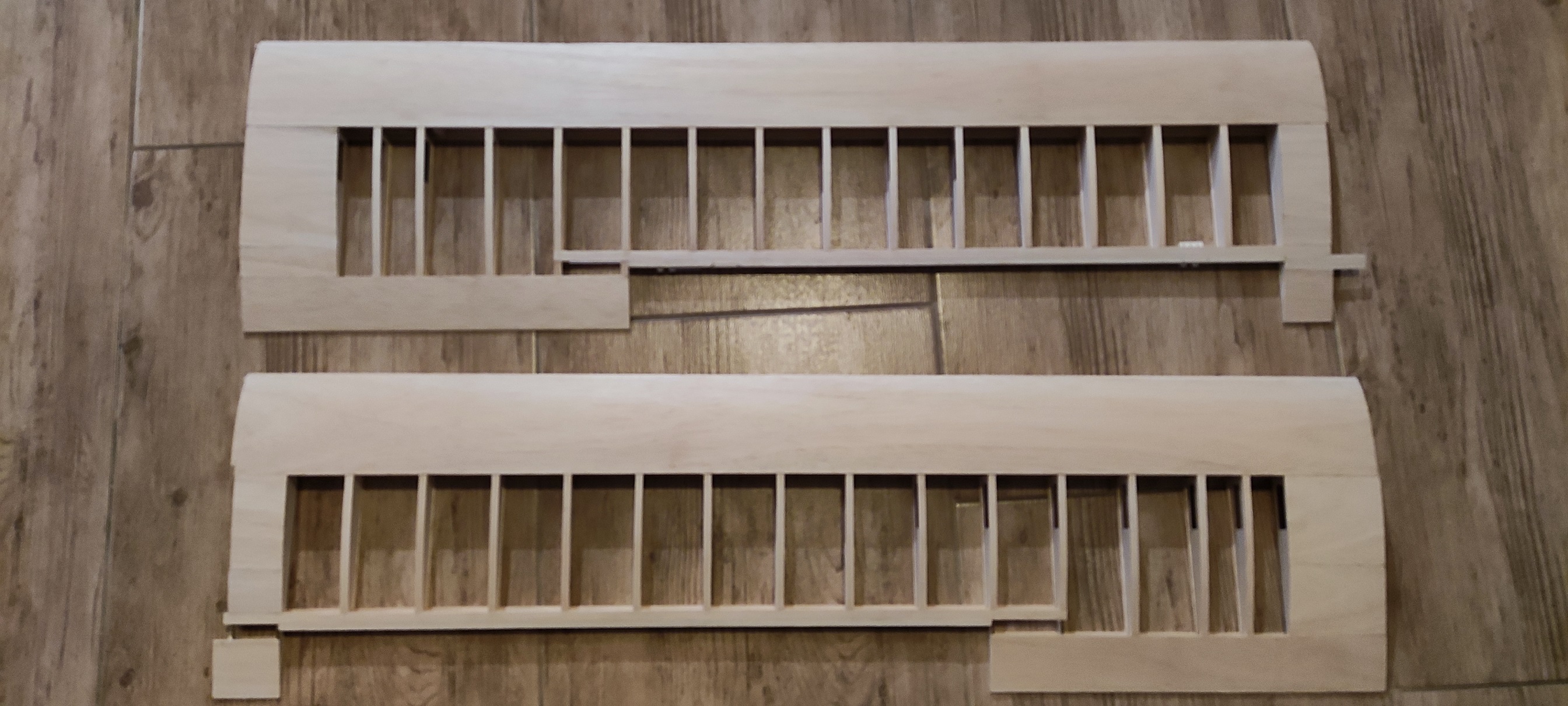

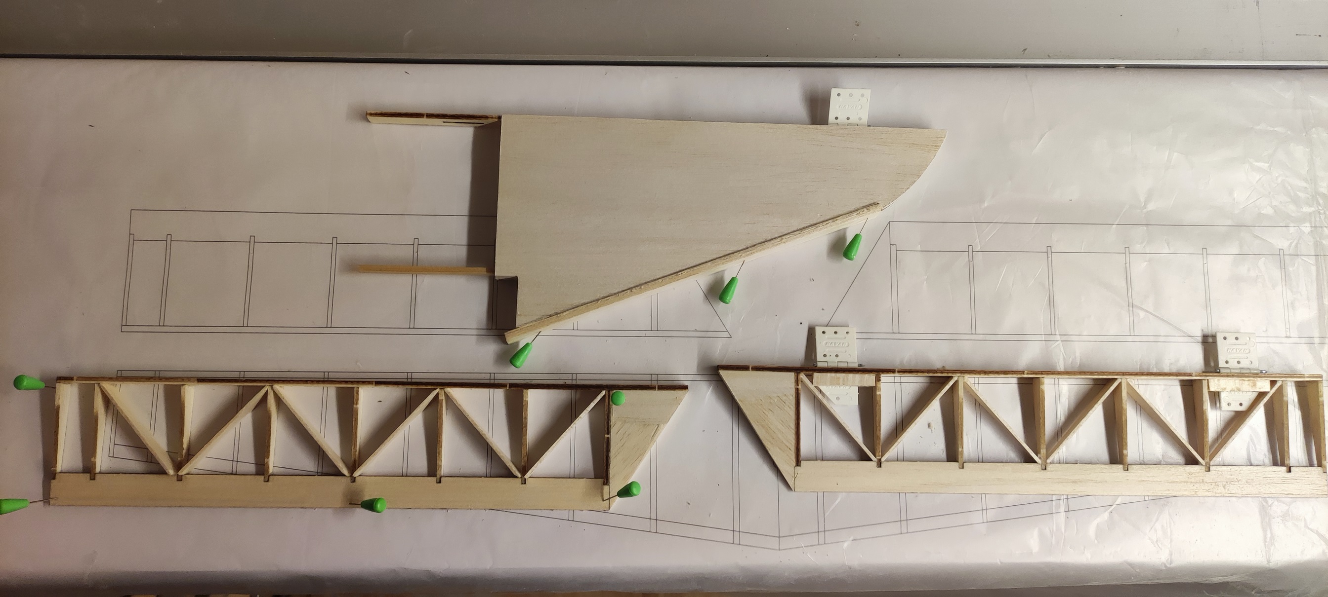

Poziomy w zasadzie gotowy.
IMG_20230123_172205.jpg [ 543.69 KiB | Przeglądany 19649 razy ]
Pion i SW w trakcie ;)

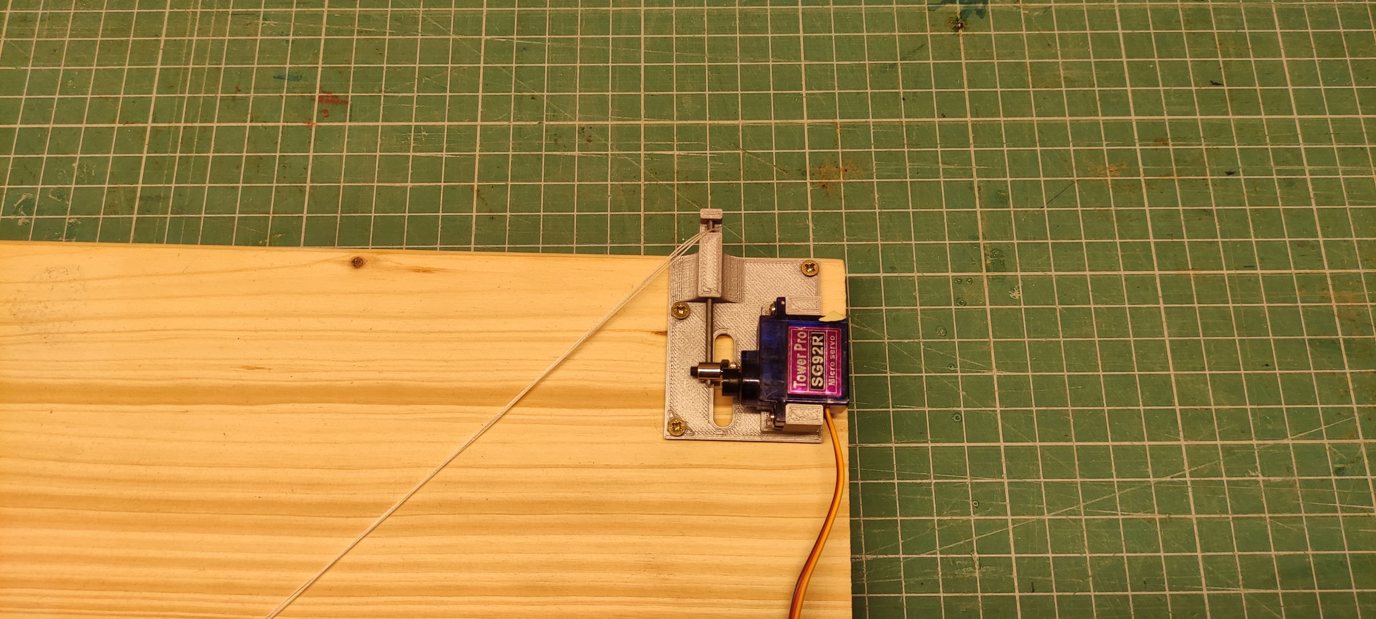

Najbardziej nie lubiana czynność podczas budowy... napędy sterów... :|

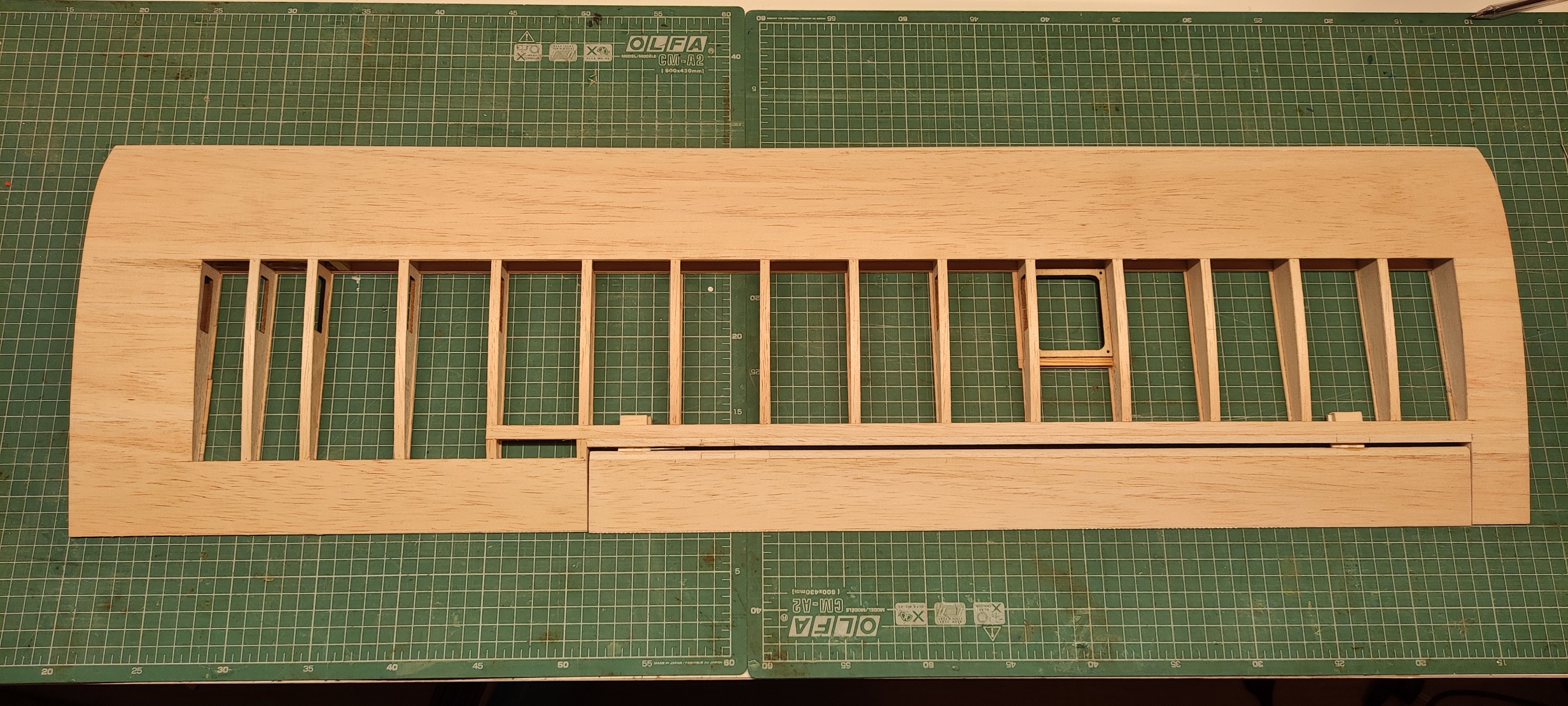

Post: 25 sty 2023, o 18:51
Krótki odpoczynek od kadłuba, więc pracuję przy skrzydłach ;) :lol:
IMG_20230125_174927.jpg [ 739.43 KiB | Przeglądany 19568 razy ]

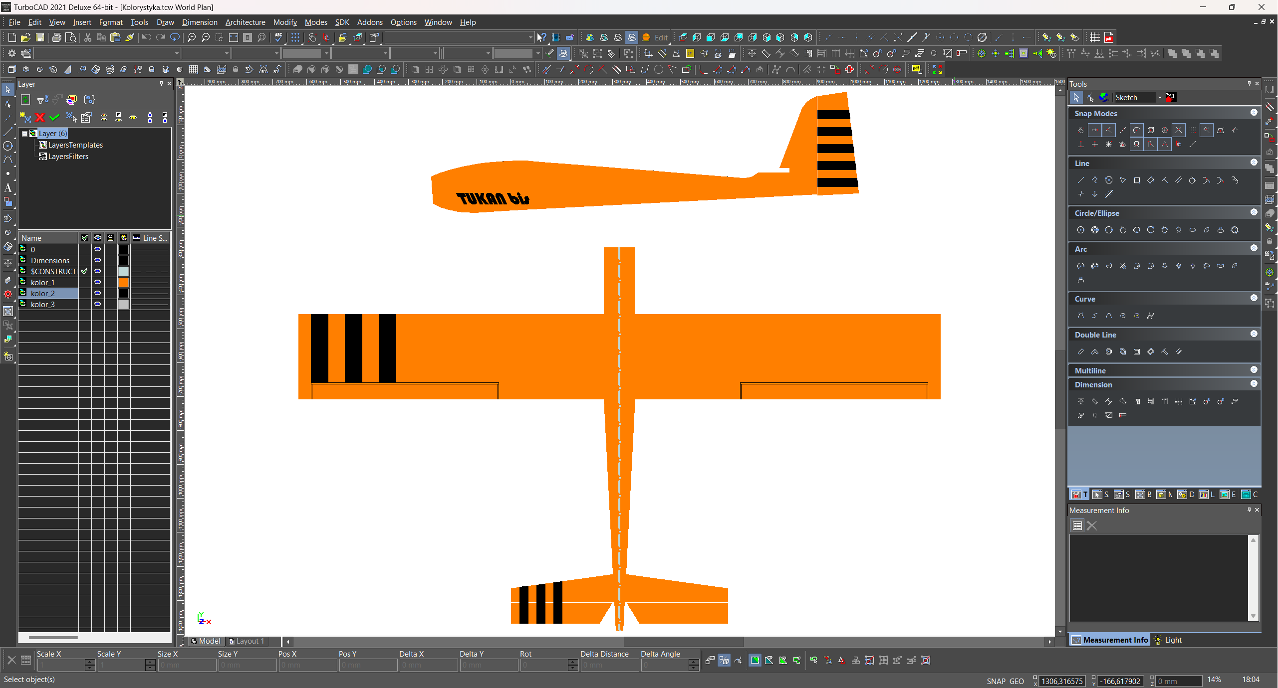

Przygotowałem taki schemat oklejania.
W widoku z góry, prawa strona to wierzch, lewa spód.
schemat.png [ 250.75 KiB | Przeglądany 19433 razy ]

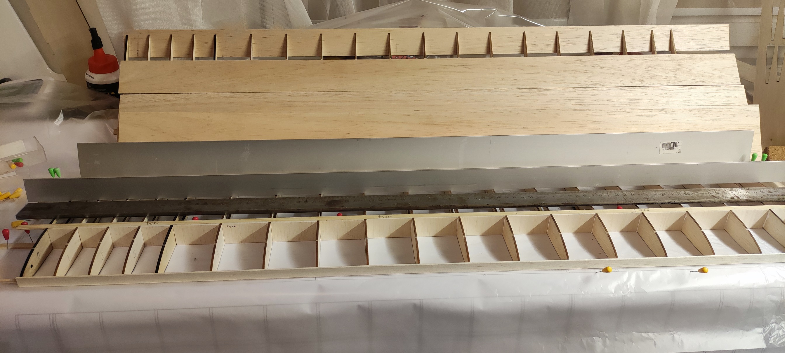

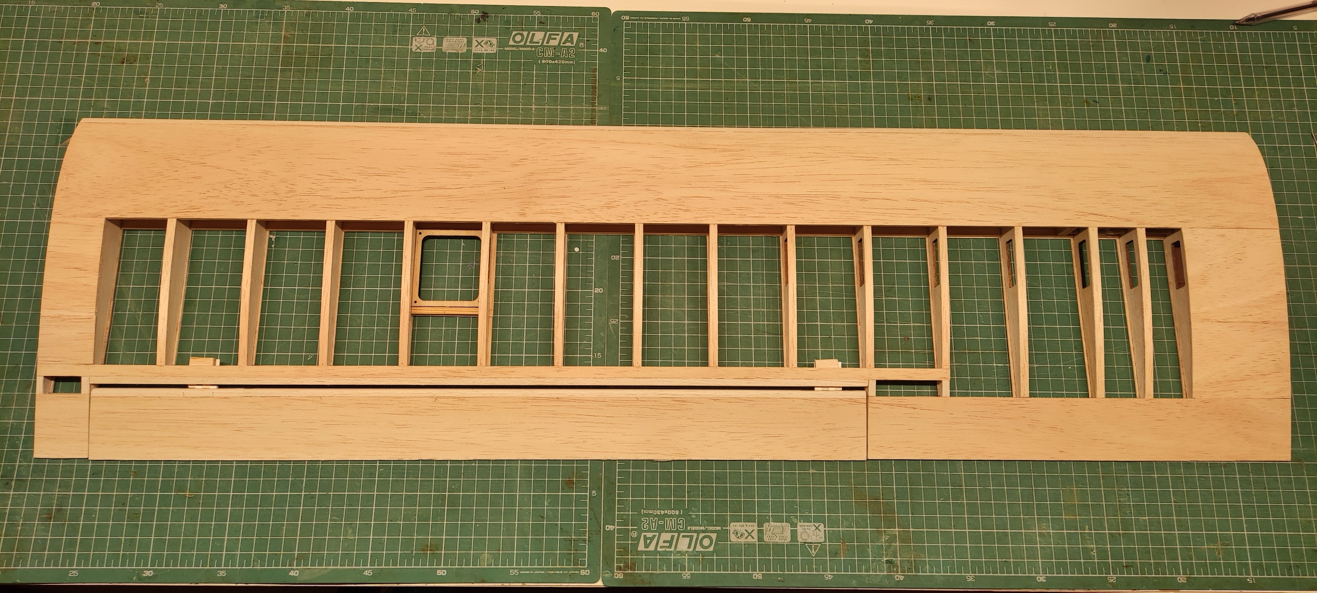

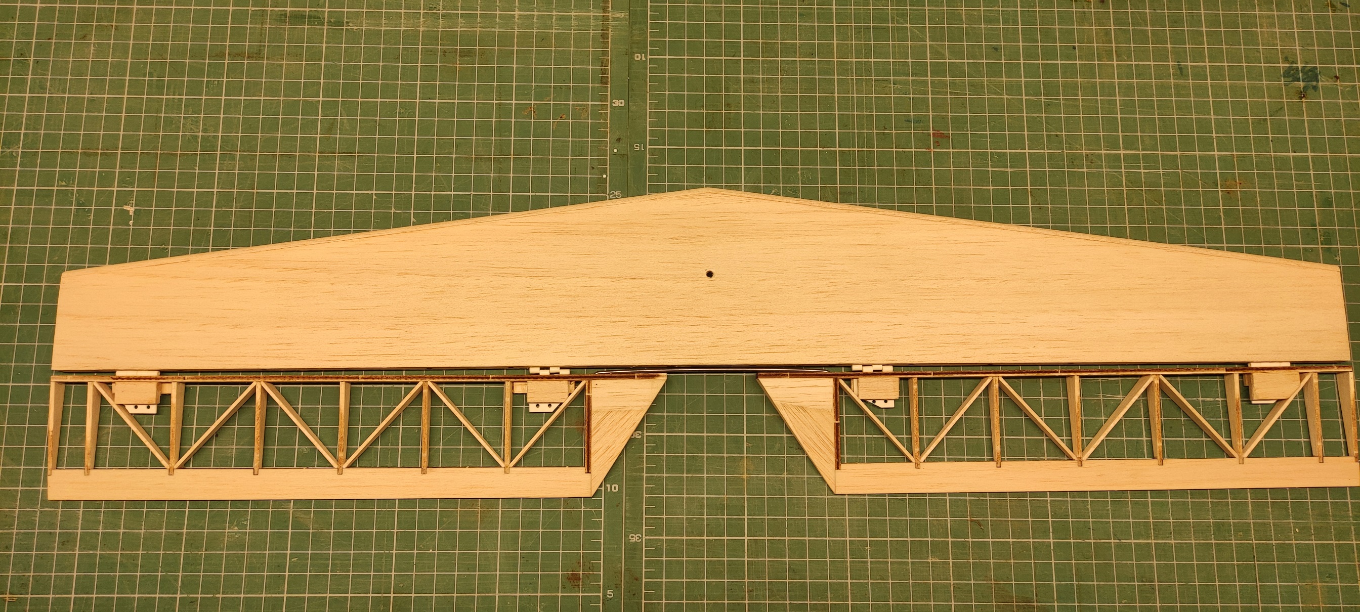

Skrzydła, poziomy, SW i pion gotowe na folię.
IMG_20230208_204812.jpg [ 1.22 MiB | Przeglądany 19338 razy ]
IMG_20230208_204850.jpg [ 1.11 MiB | Przeglądany 19338 razy ]
IMG_20230208_204925.jpg [ 1.2 MiB | Przeglądany 19338 razy ]

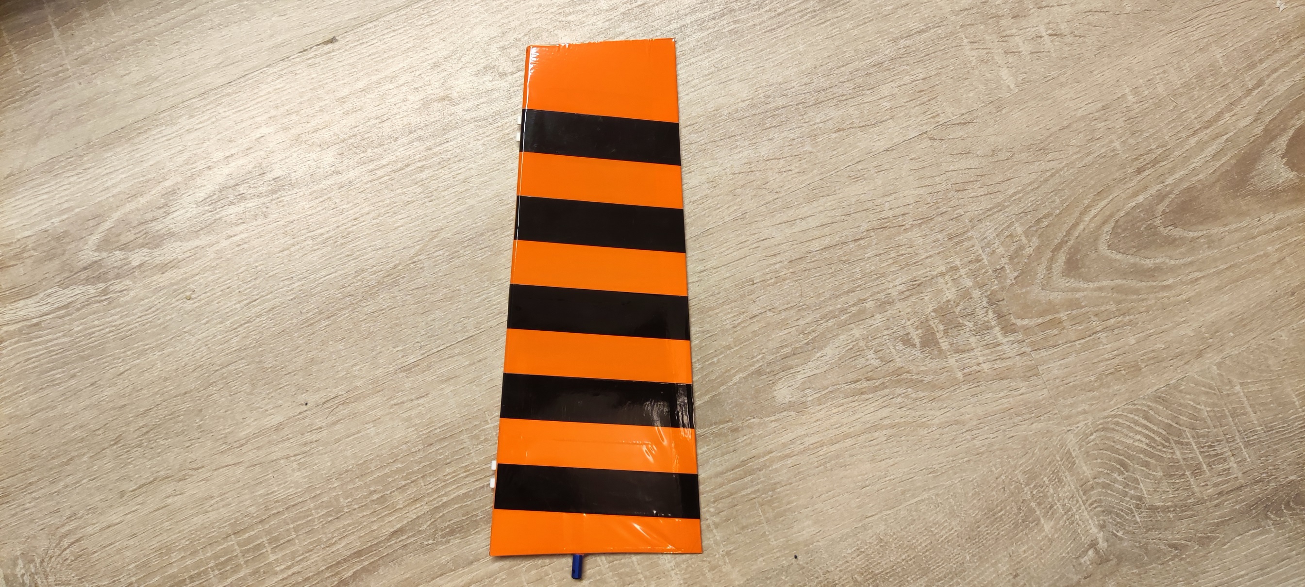

Sk już oklejony.
IMG_20230202_182150.jpg [ 1.12 MiB | Przeglądany 19338 razy ]

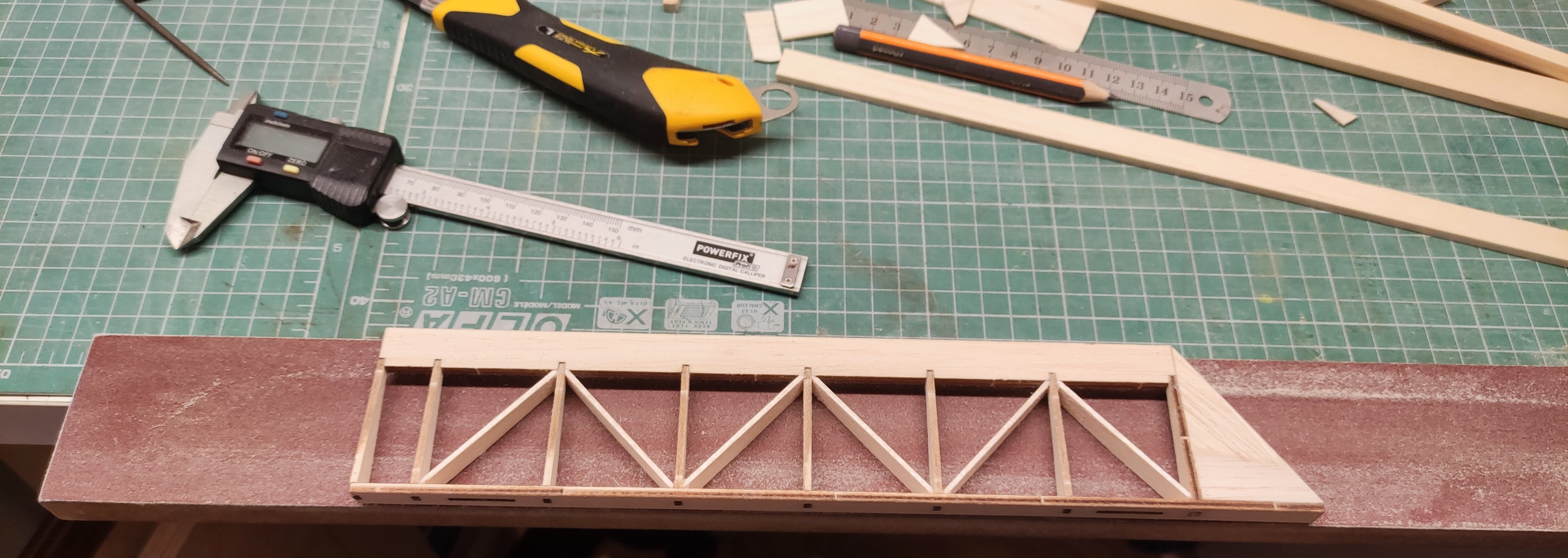

Wyprodukowałem także wyczep - jest w fazie testów.
Jest to już 4 generacja tej konstrukcji, wygląda coraz bardziej obiecująco.
IMG_20230208_205001.jpg [ 1023.85 KiB | Przeglądany 19338 razy ]

Tomasz myślę, że nie zaszkodziłoby dołożyć jeszcze jeden zawias w lotce w okolicy miejsca, gdzie popychacz będzie ciągnął dźwignie lotki.....
Pozdrawiam - Krzysztof
