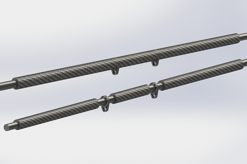

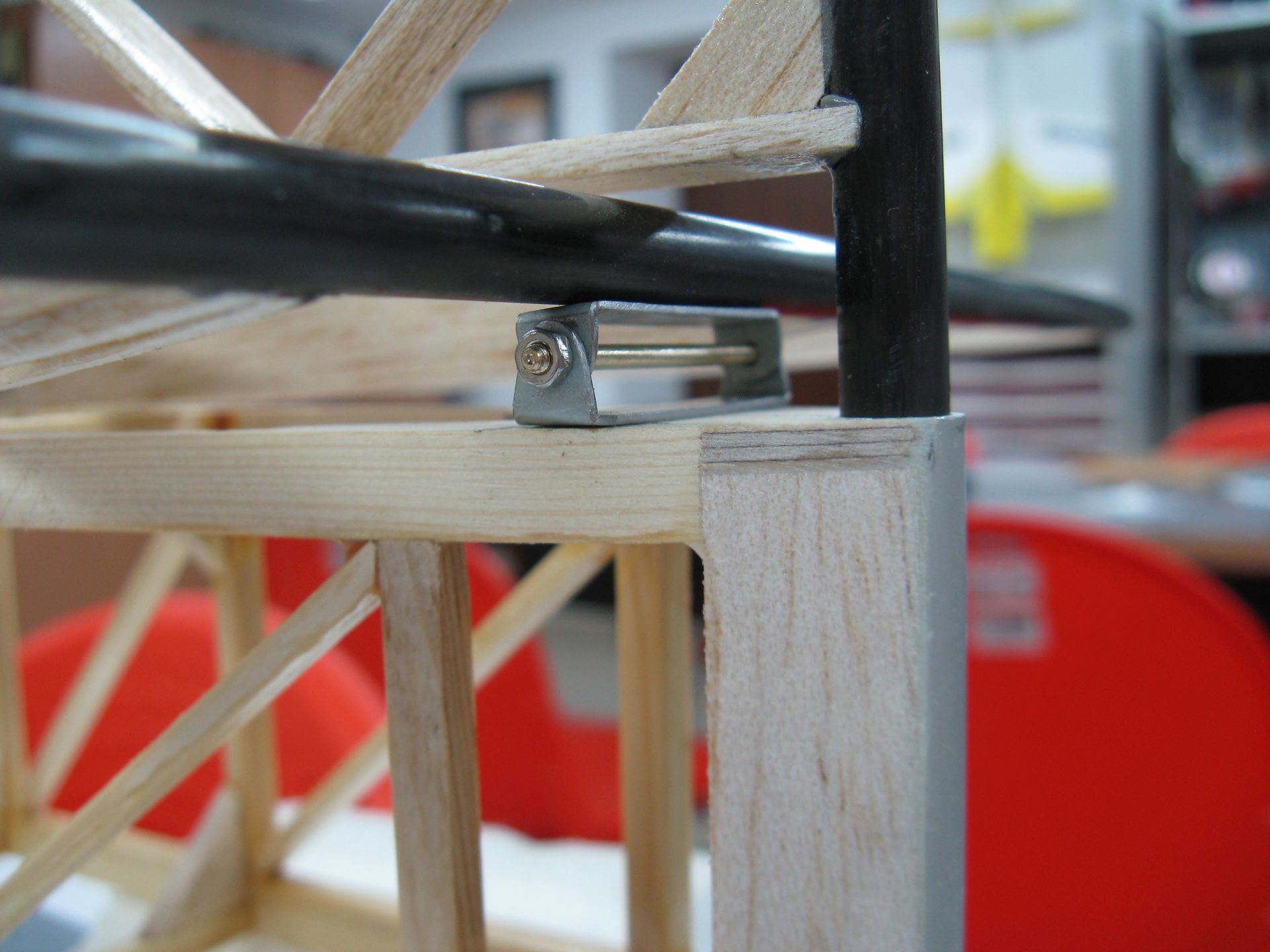

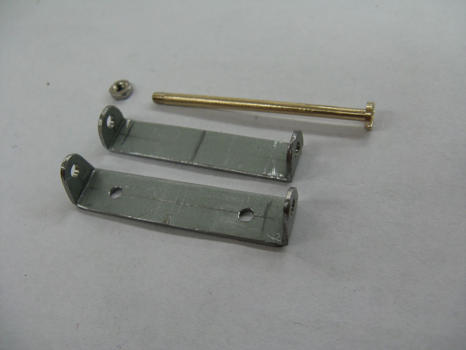

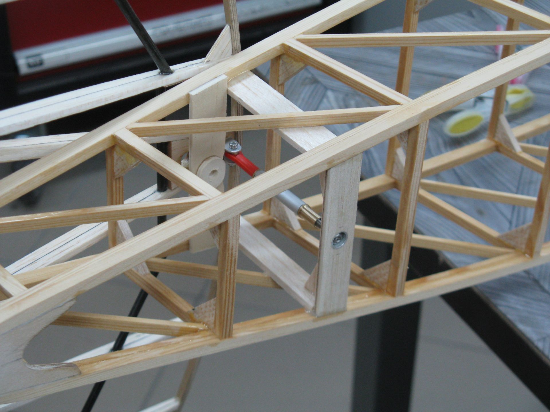

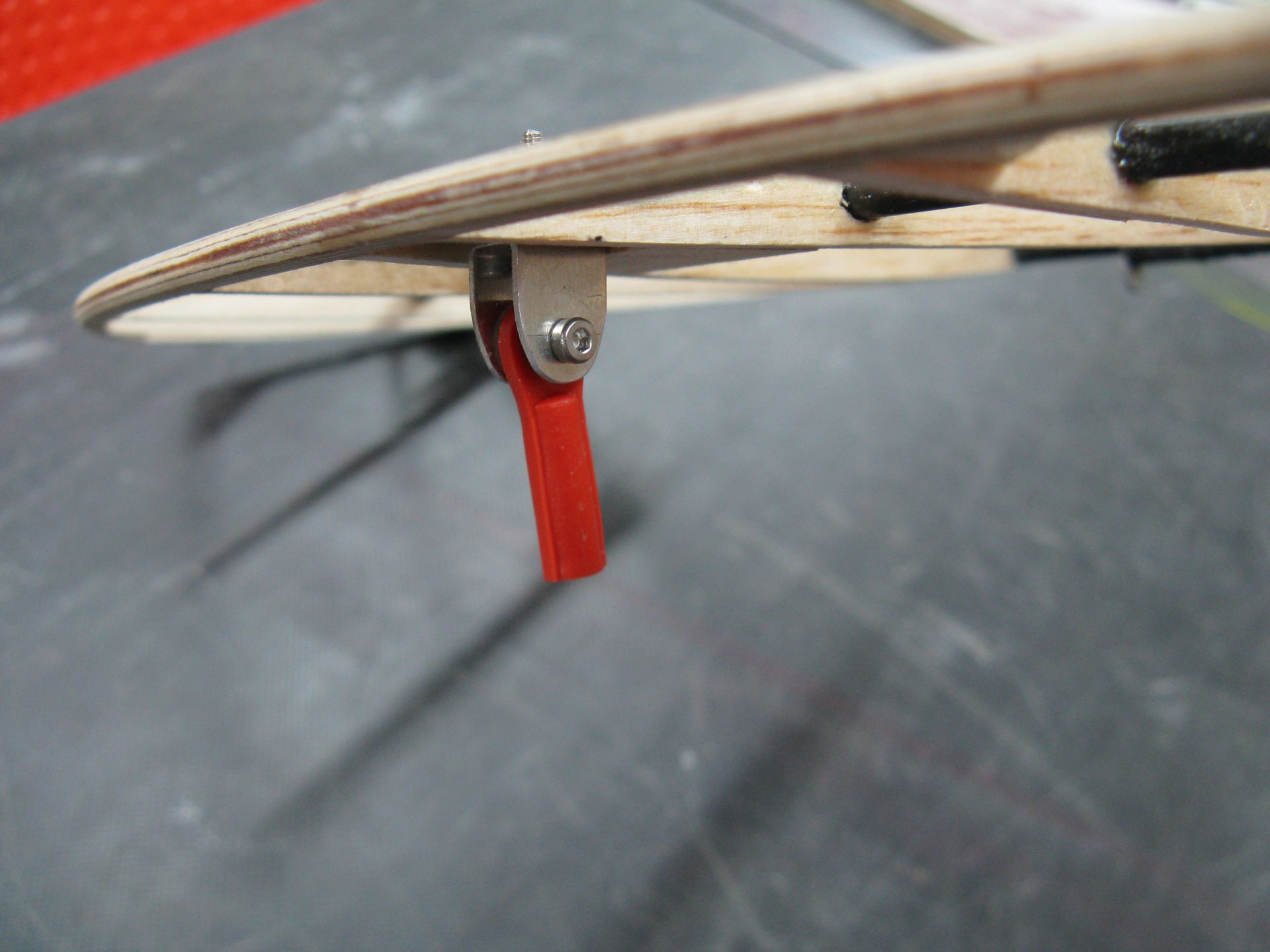

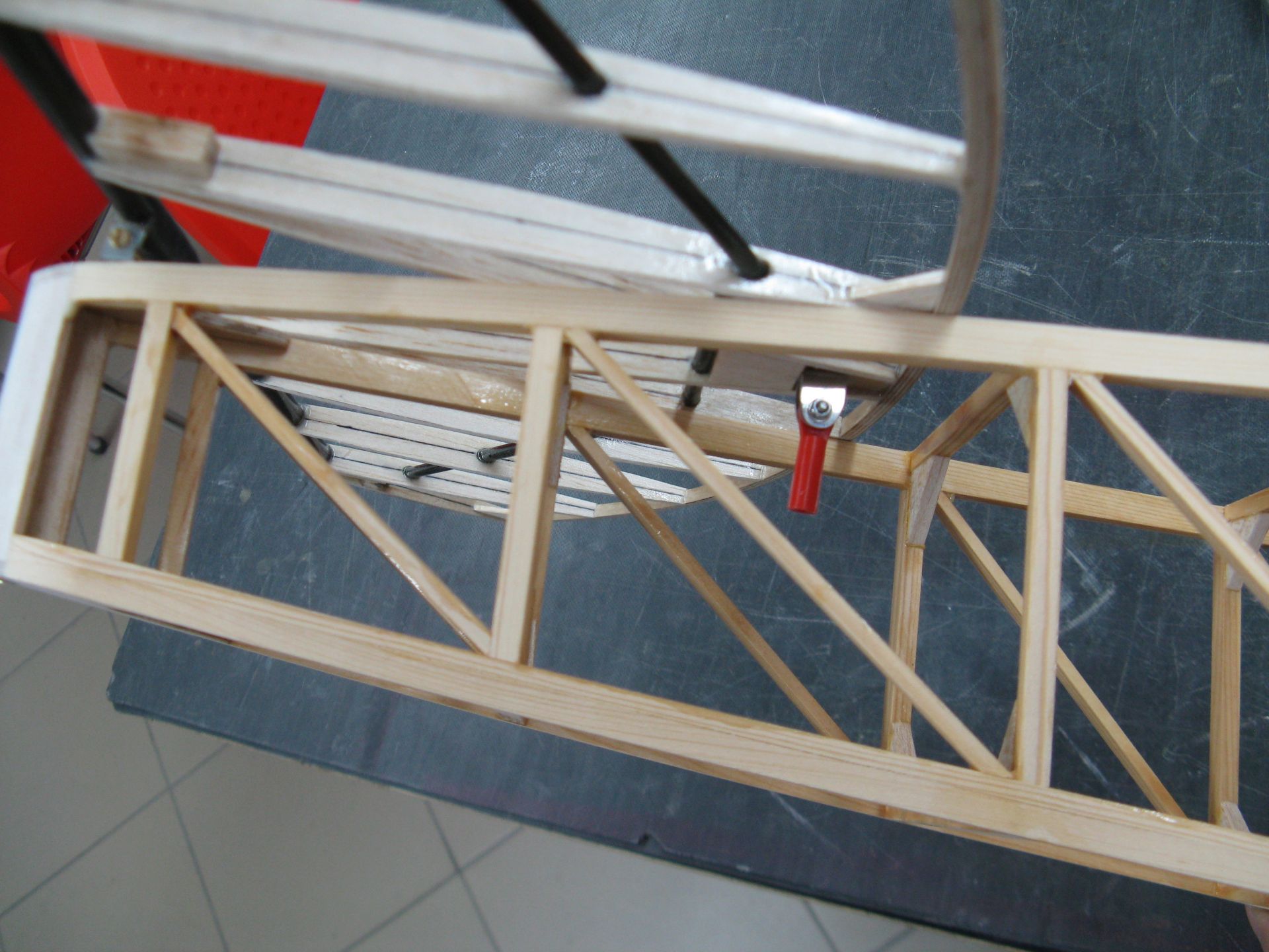

Zawias statecznika poziomego.
r111.jpg [ 168.55 KiB | Przeglądany 15430 razy ]
r112.jpg [ 210.02 KiB | Przeglądany 15430 razy ]
r113.jpg [ 230.69 KiB | Przeglądany 15430 razy ]
Krzysiek

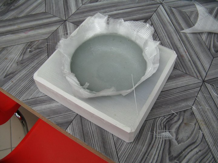

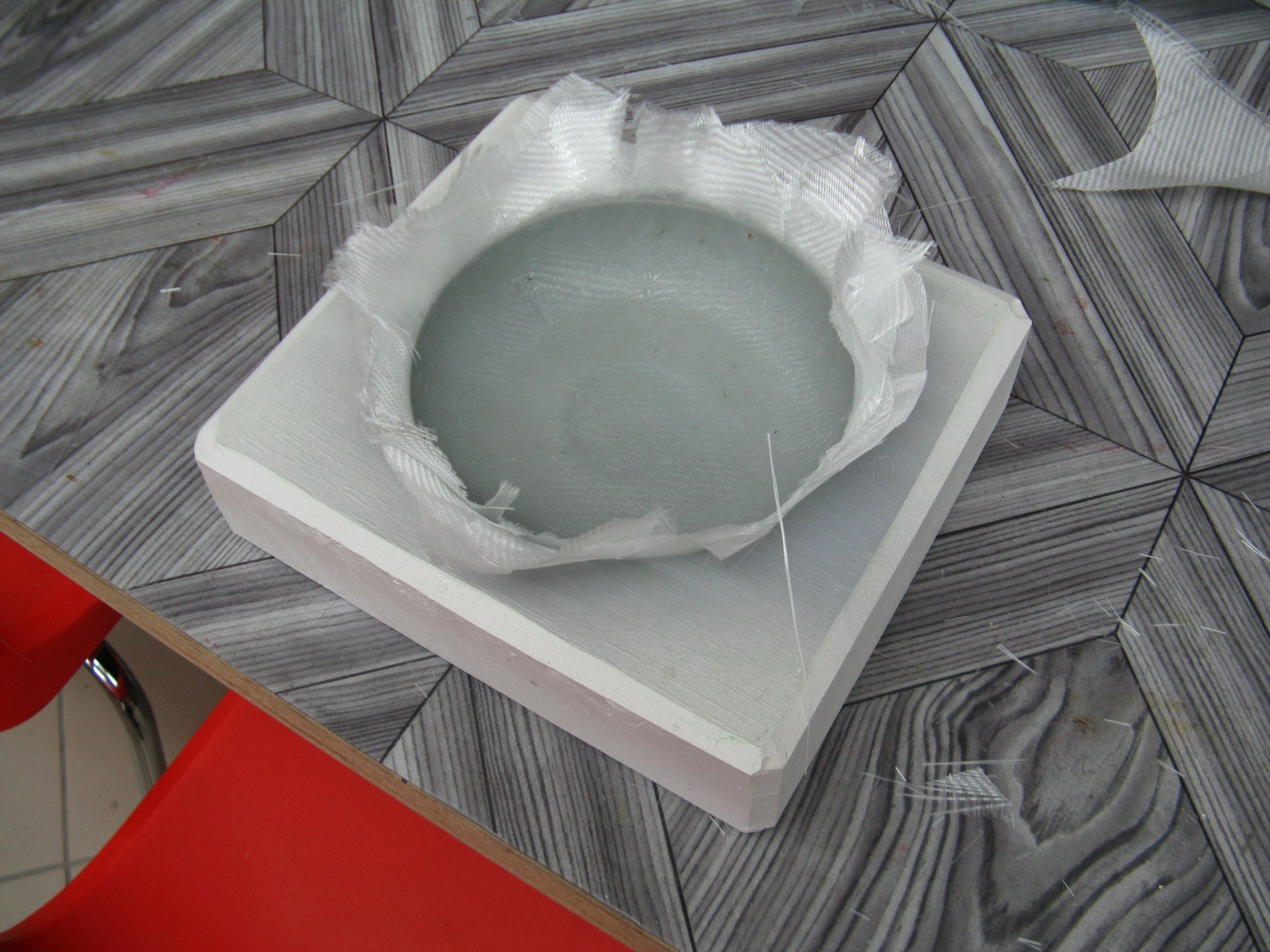

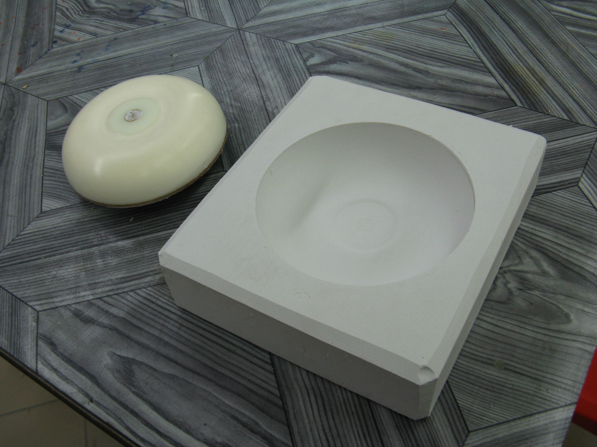

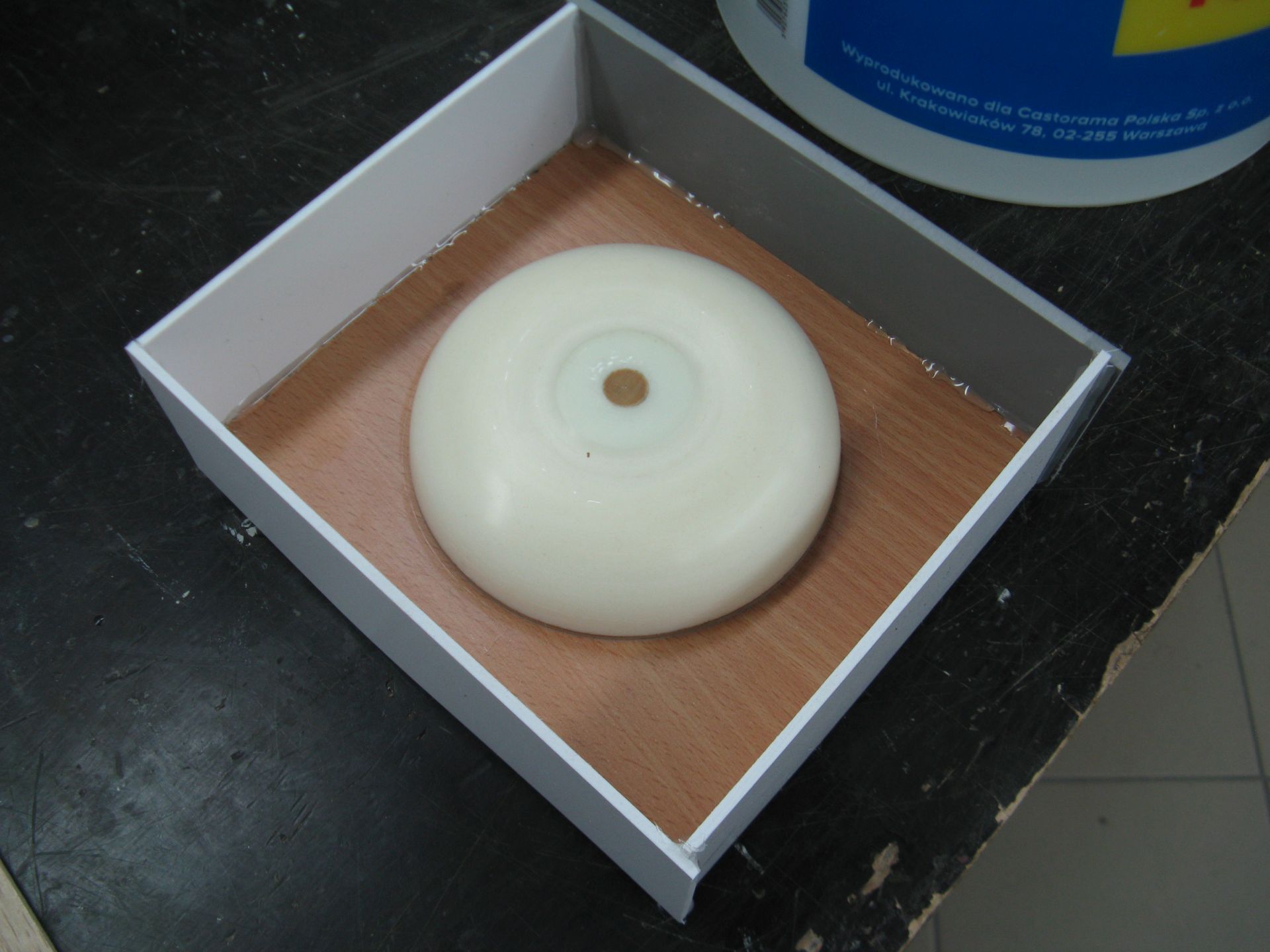

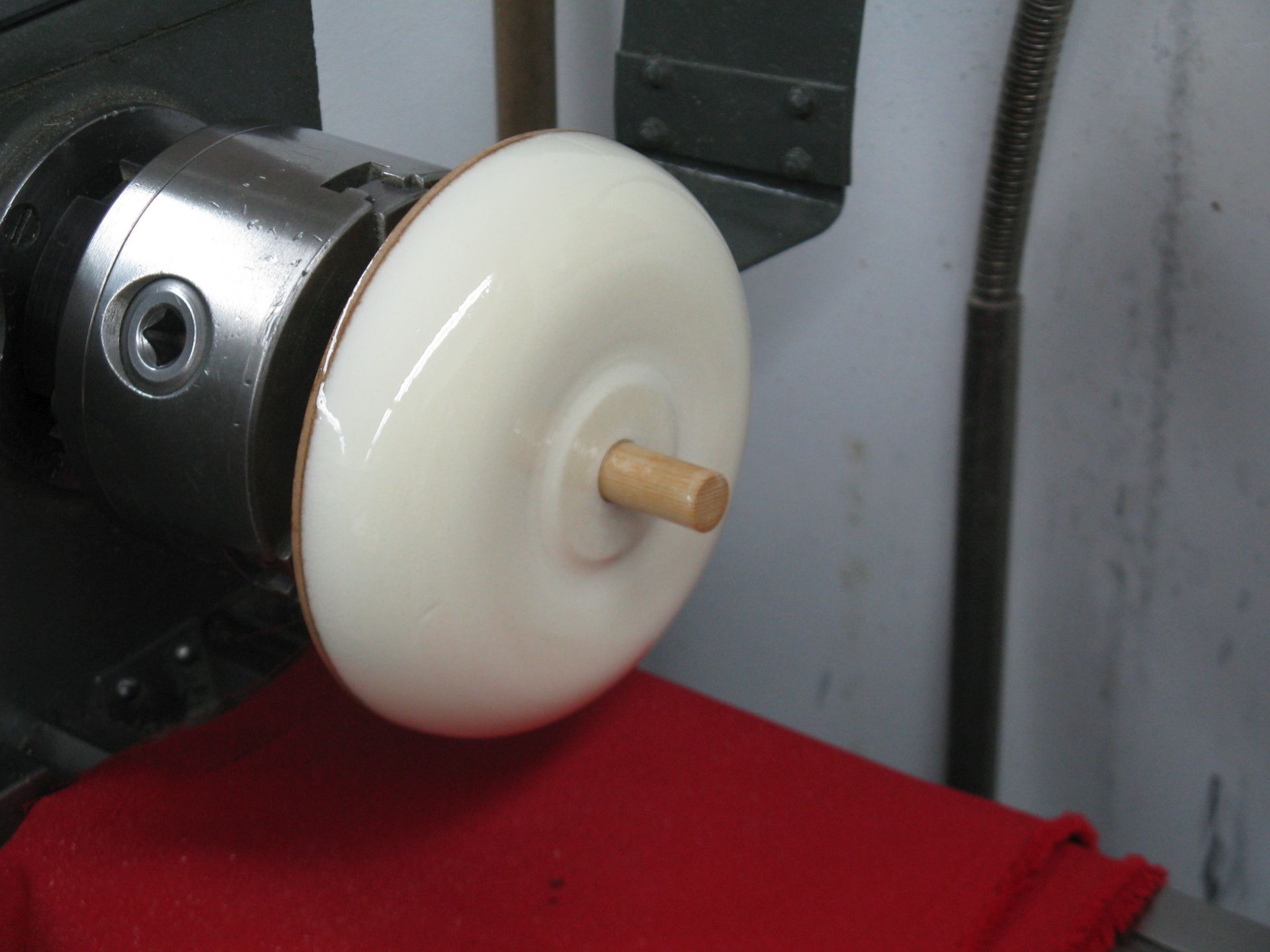

Kopyto i forma gipsowa na przednią osłonę silnika.
r109.jpg [ 187.68 KiB | Przeglądany 15407 razy ]
r114.jpg [ 222.88 KiB | Przeglądany 15407 razy ]
r115.jpg [ 289.71 KiB | Przeglądany 15407 razy ]
Krzysiek

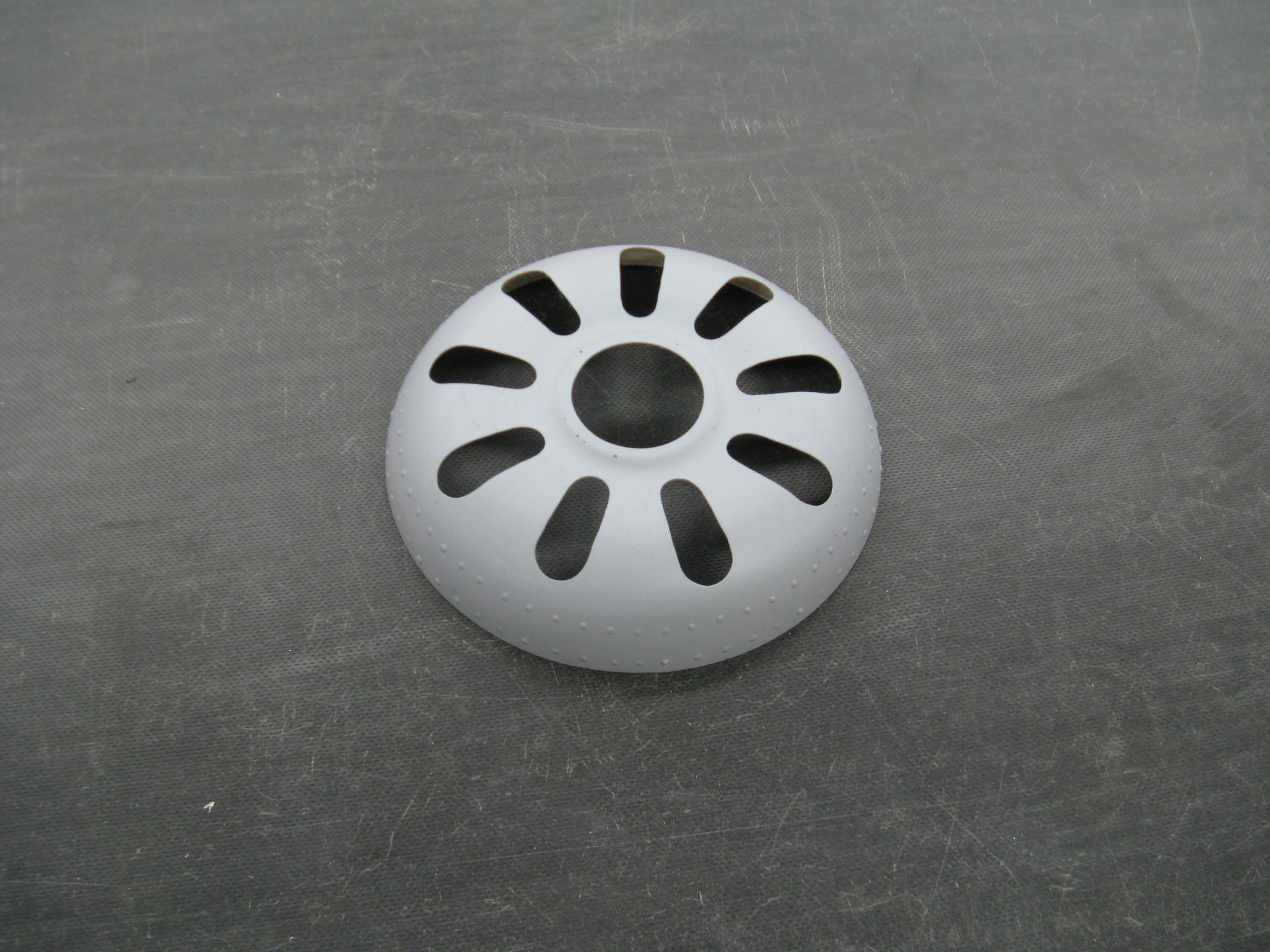

Osłona silnika wyciągnięta z gipsowej formy.

Strasznie pancerny ten zawias i mało "anatomiczne" mocowanie do okrągłej rurki. Ja bym poszedł w laminat szklany 1,5mm i zrobił dopasowane do rurki tabsy, będzie lżej, precyzyjniej i ładniej :D
Post: 16 sty 2019, o 17:44
Może pokaż coś swojego zanim zaczniesz udzielać porad?
Post: 17 sty 2019, o 18:38
Rejestracja: 16 sty 2019, o 02:05
Posty: 8
Widzę forum się zmienia, ludzie Ci sami... Odkąd się w to bawię, tj. od 2010 roku i fór rcclub/pfmrc masz jakiś problem z ludźmi i atakujesz z zaskoczenia o byle głupoty, ale trudno, taki Twój urok :D
Naprawdę tyle negaywnych emocji wzbudziła w Tobie moja konstruktywna jak myślę krytyka odnośnie przylegania powierzchni walcowej do powierzchni płaskiej, która w teorii jest tylko odcinkiem?
Ja bym to zrobił np tak, ale to tylko zawias trymera o ile się nie mylę i pytanie, czy on będzie w ogóle funkcjonalny. Z resztą popatrz na zdjęcia repliki, też są obejmy na rurkę, nie płaskownik wygięty

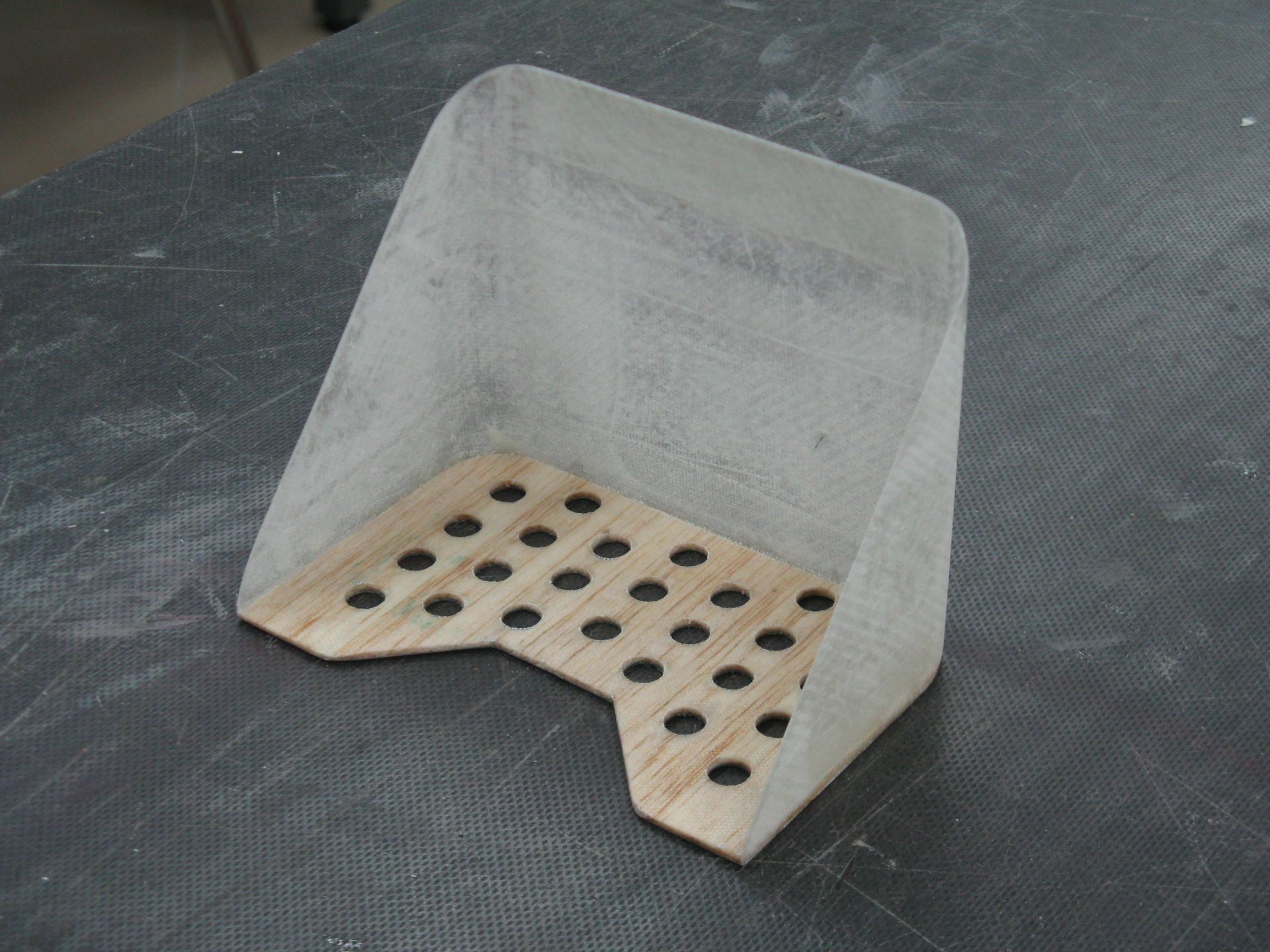

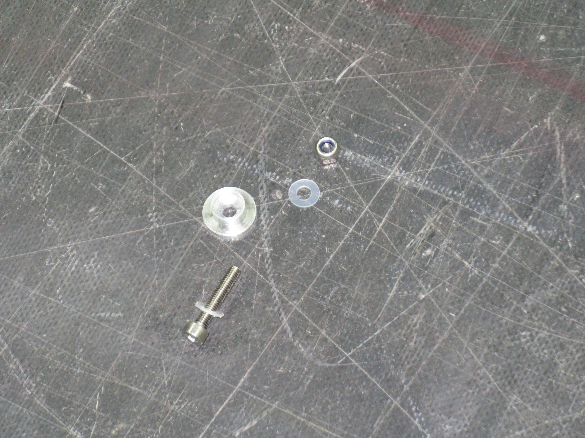

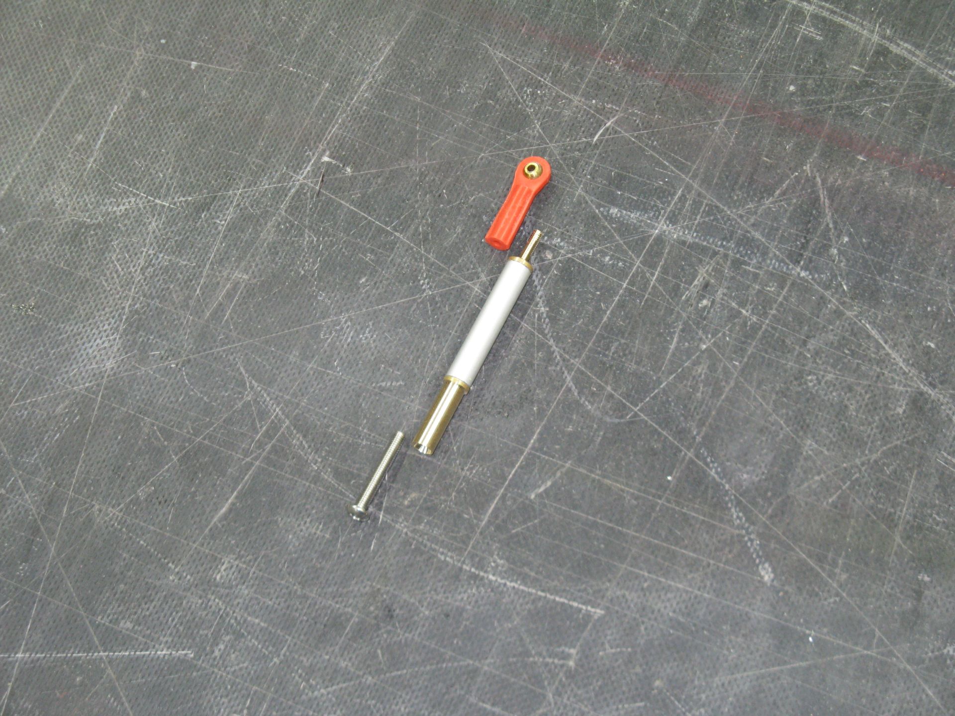

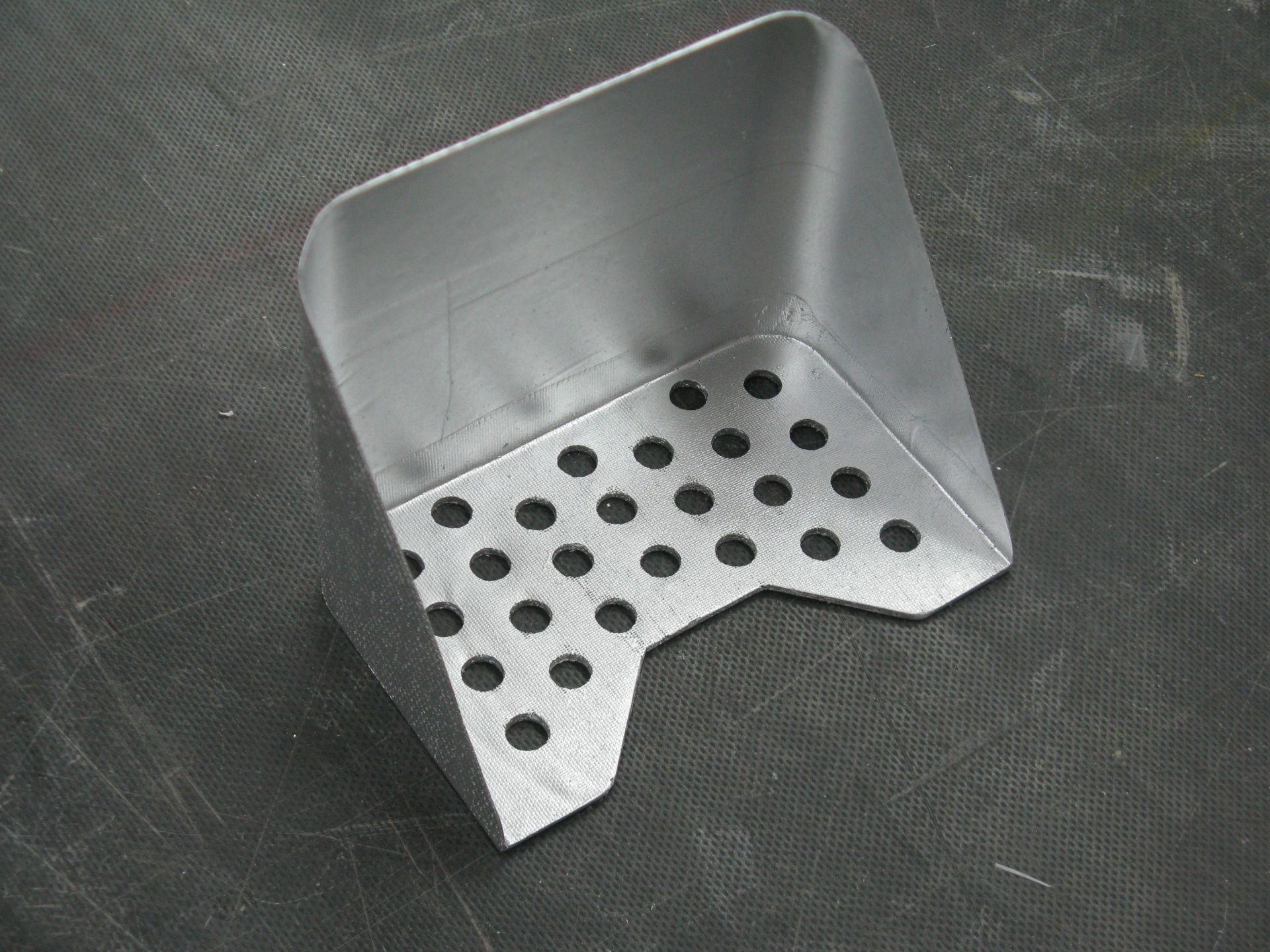

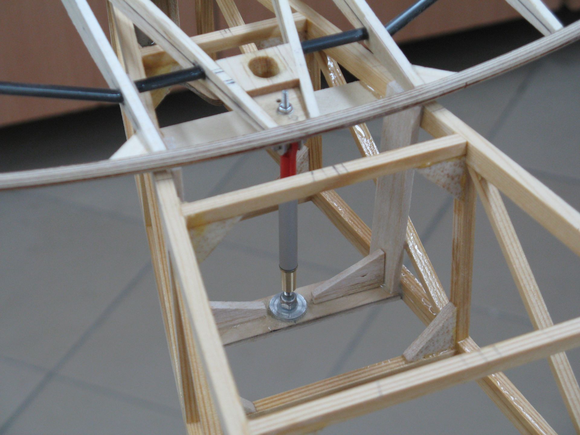

Po przerwie czas zacząć prace nad Lublinem.
Na początek fotel pilota i mechanizm zmiany zaklinowania statecznika poziomego.
fotel RXIII.jpg [ 355.46 KiB | Przeglądany 14250 razy ]
fotel2RXIII.jpg [ 418.07 KiB | Przeglądany 14250 razy ]
r118.jpg [ 440.46 KiB | Przeglądany 14250 razy ]
r119.jpg [ 194.67 KiB | Przeglądany 14250 razy ]
r120.jpg [ 299.79 KiB | Przeglądany 14250 razy ]
Krzysiek

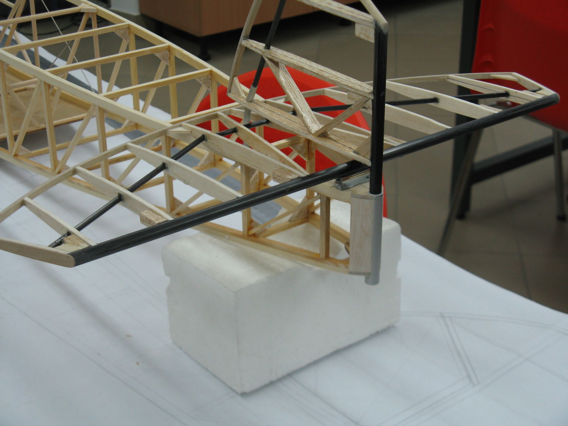

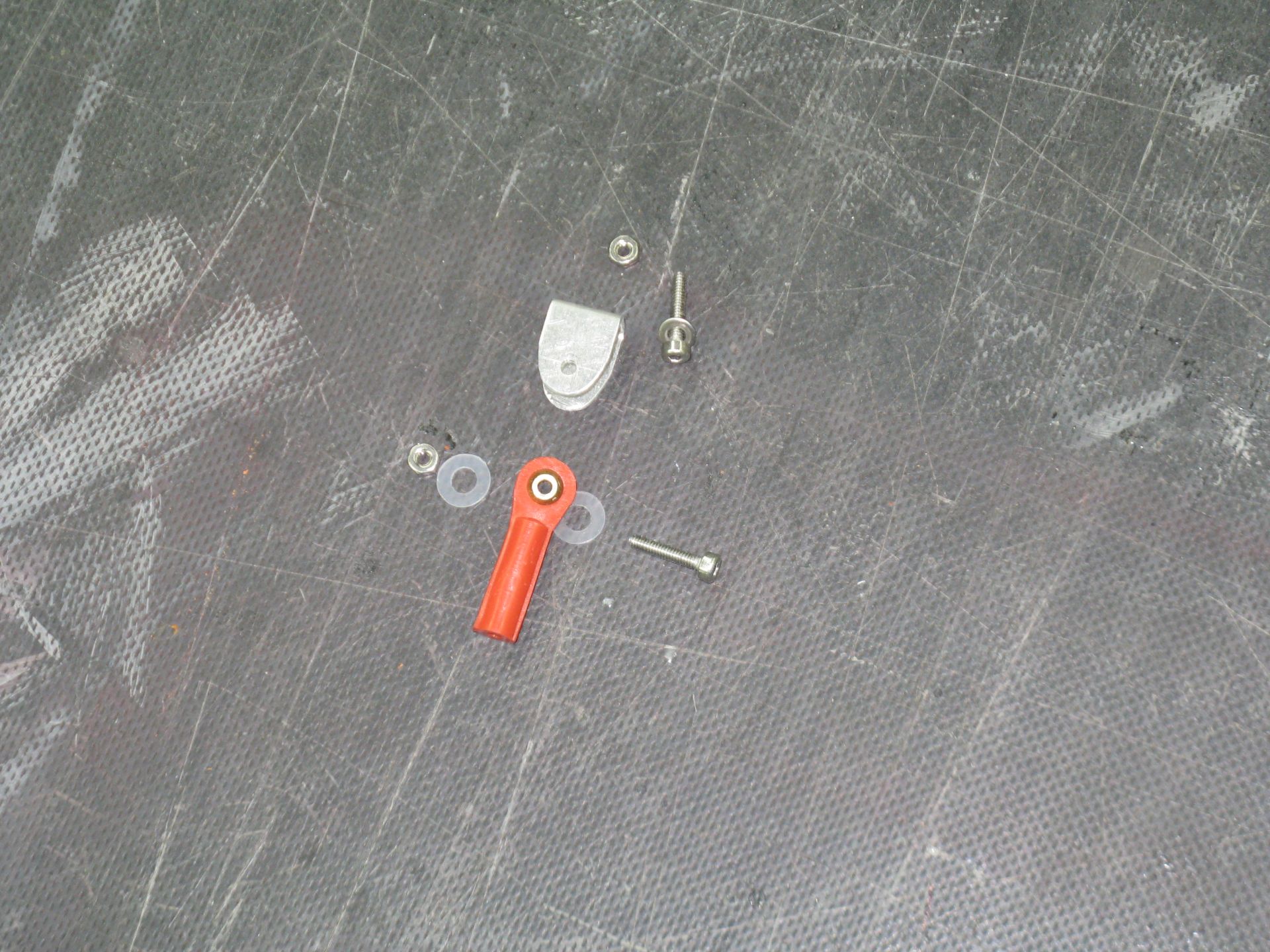

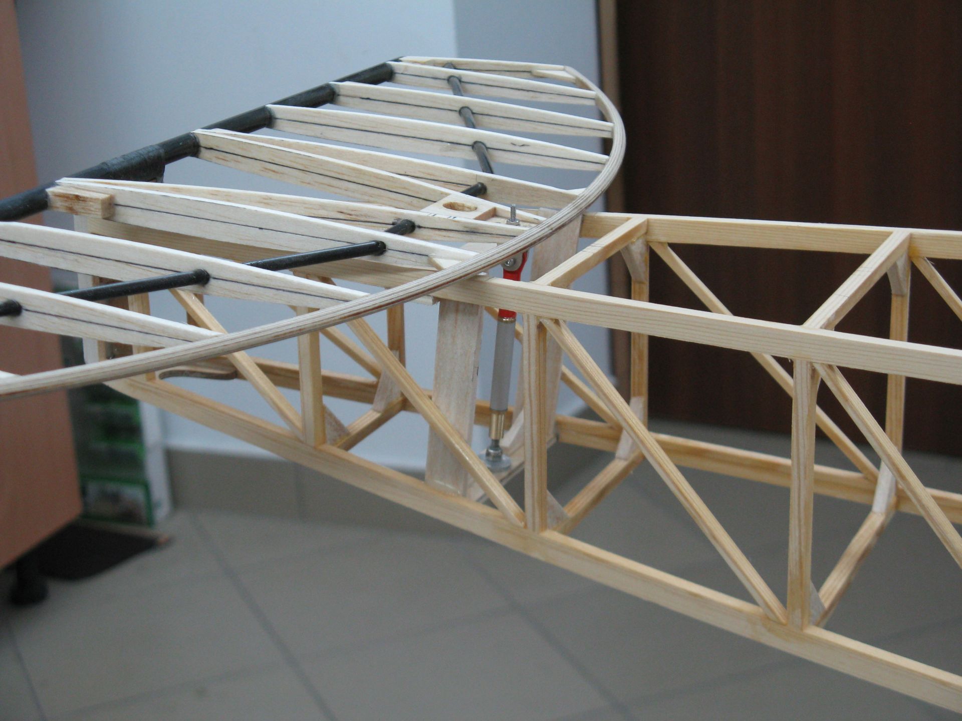

Dalsza część mechanizmu statecznika poziomego.
r121.jpg [ 420.56 KiB | Przeglądany 14215 razy ]
r122.jpg [ 406.96 KiB | Przeglądany 14215 razy ]
r123.jpg [ 240.06 KiB | Przeglądany 14215 razy ]
r124.jpg [ 282.22 KiB | Przeglądany 14215 razy ]
r125.jpg [ 265.57 KiB | Przeglądany 14215 razy ]
Krzysiek
Post: 26 wrz 2019, o 11:19
Posty: 824
Super! Podoba mi się. ;) :) Ja tu nic pancernego nie widzę. ;) Może się potarzam, ale podpowiedz mi, jakim klejem to spajasz?. Spoinki delikatne i czyste. Do węgla ten sam klej?
