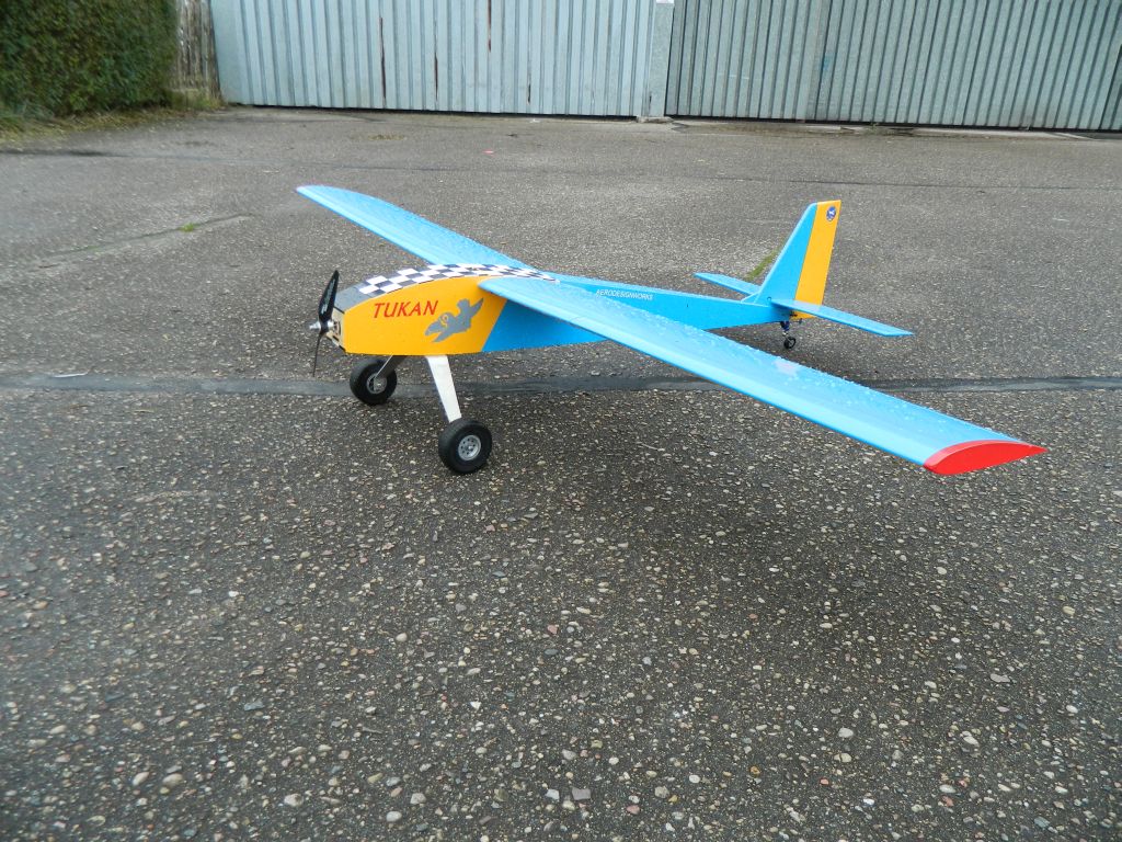

Wymieniłem druciane podwozie na duralowe. Jest wyższe i sztywniejsze, no i nieco cięższe. Nie sprawiło to problemu z SC, pakiet poszedł bardziej do tyłu :) . Dzisiaj tylko starty i lądowania.

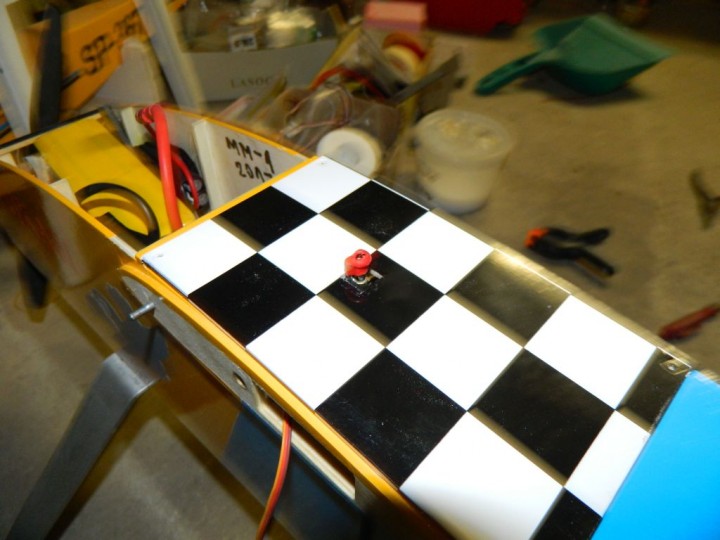

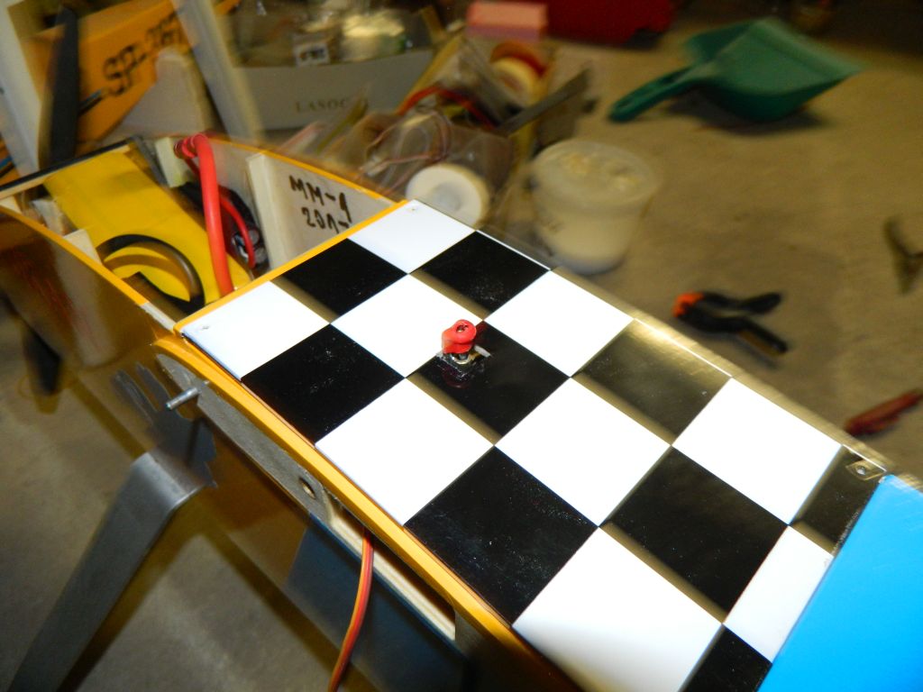

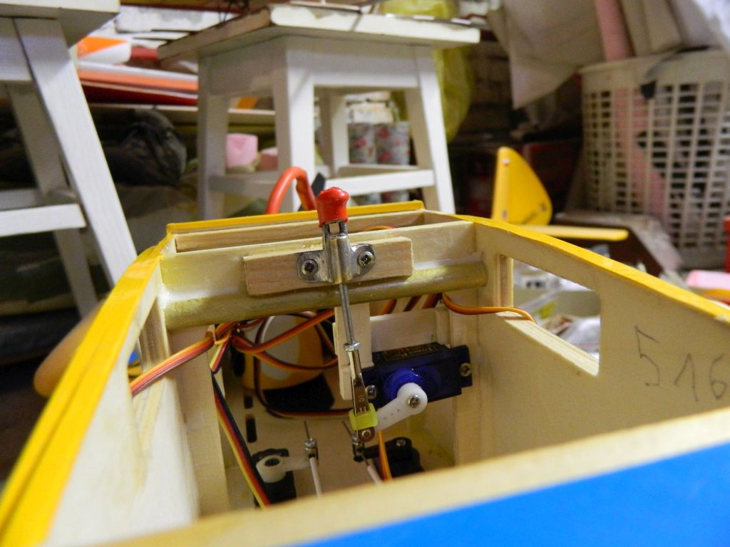

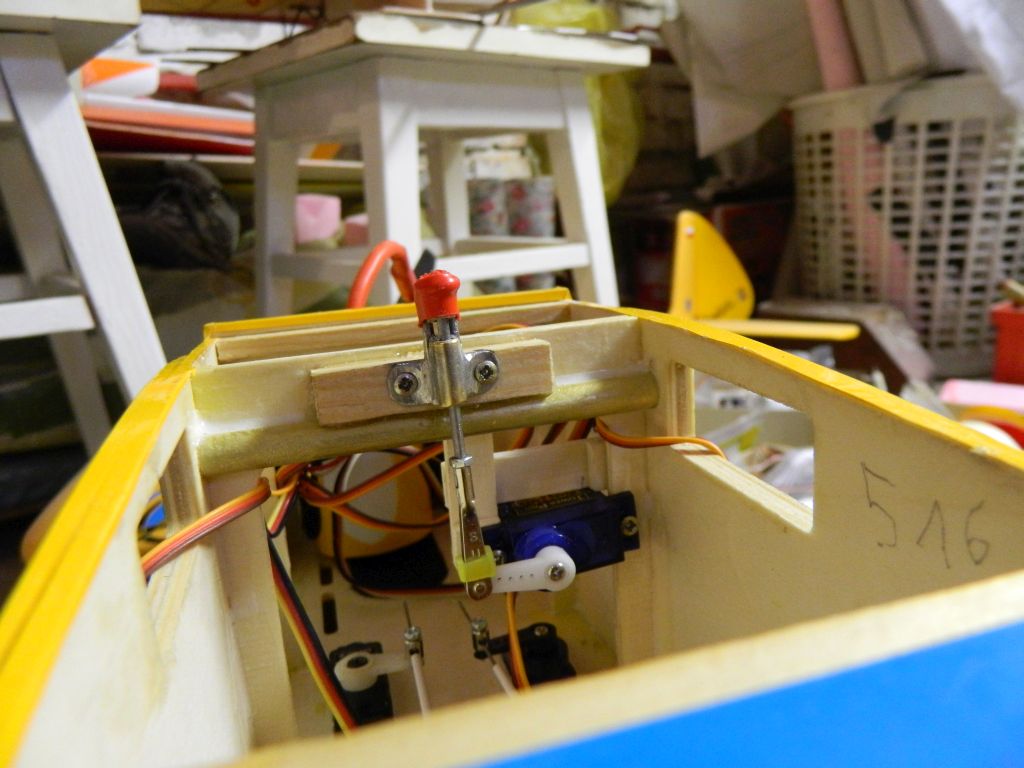

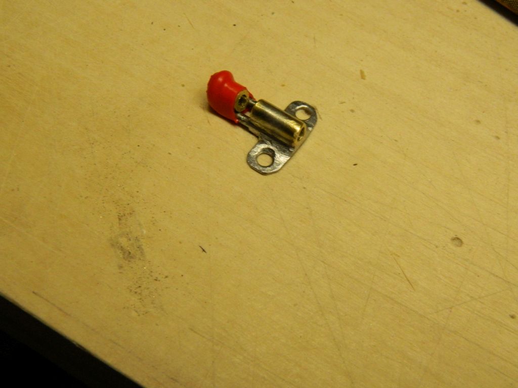

No właśnie. Dzisiaj powalczyłem z zaczepem w Tukanie. Można taką rzecz kupić, ale postanowiłem zrobić sam. Z kawałka drutu fi 2mm, nita rurkowego mosiężnego i kawałka blaszki stalowej polutowałem taki oto zaczep. Zamontowałem serwo, ze szprychy rowerowej zaczepik, wszystko poprzykręcałem, posklejałem. Serwo zaczepu zaprogramowałem mikserem "Crow" na kanale 6, pod przełącznikiem. Oczywiście była próba. Podczepiłem kawałek linki i "wyczepiałem" pod różnymi kątami, różną siłą naprężenia.... no działa :) . Jak pozwoli pogoda zmajstruję jakiś hol, na końcu zaczepię spadochronik od holu gumowego, polatam i wypróbuję niezawodność układu ;) .
Kilka zdań o wyposażeniu.
Silnik, pakiet i regulator już opisałem. W lotkach SG-92R, podobnie ster wysokości, ster kierunku Hitec HS-85BB+, zaczep TP SG90.
DSCN4276.jpg [ 130.72 KiB | Przeglądany 21251 razy ]
DSCN4278.jpg [ 153.76 KiB | Przeglądany 21251 razy ]
DSCN4279.jpg [ 152.96 KiB | Przeglądany 21251 razy ]
DSCN4281.jpg [ 148.07 KiB | Przeglądany 21251 razy ]

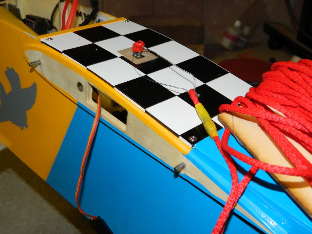

Kupiłem 17 m linki fi 3 mm, pozarabiałem końcówki, dodałem oczka z żyłki, no nic tylko próbować holowanie :lol: . Przygotowuję Fokę do holu, jeżeli znajdę pilota to będą pierwsze testy :? . Wcześniej jednak testy z samą linką i sprawdzenie całego układu.

Post: 4 gru 2017, o 16:58
Spróbuj porobić statyczne testy wypinania pod obciążeniem. Ponaciągałbym też cały układ, by sprawdzić, że linka nie ma szans na zablokowanie się.
Najważniejszy wydaje się wyczep w holowanym modelu...
