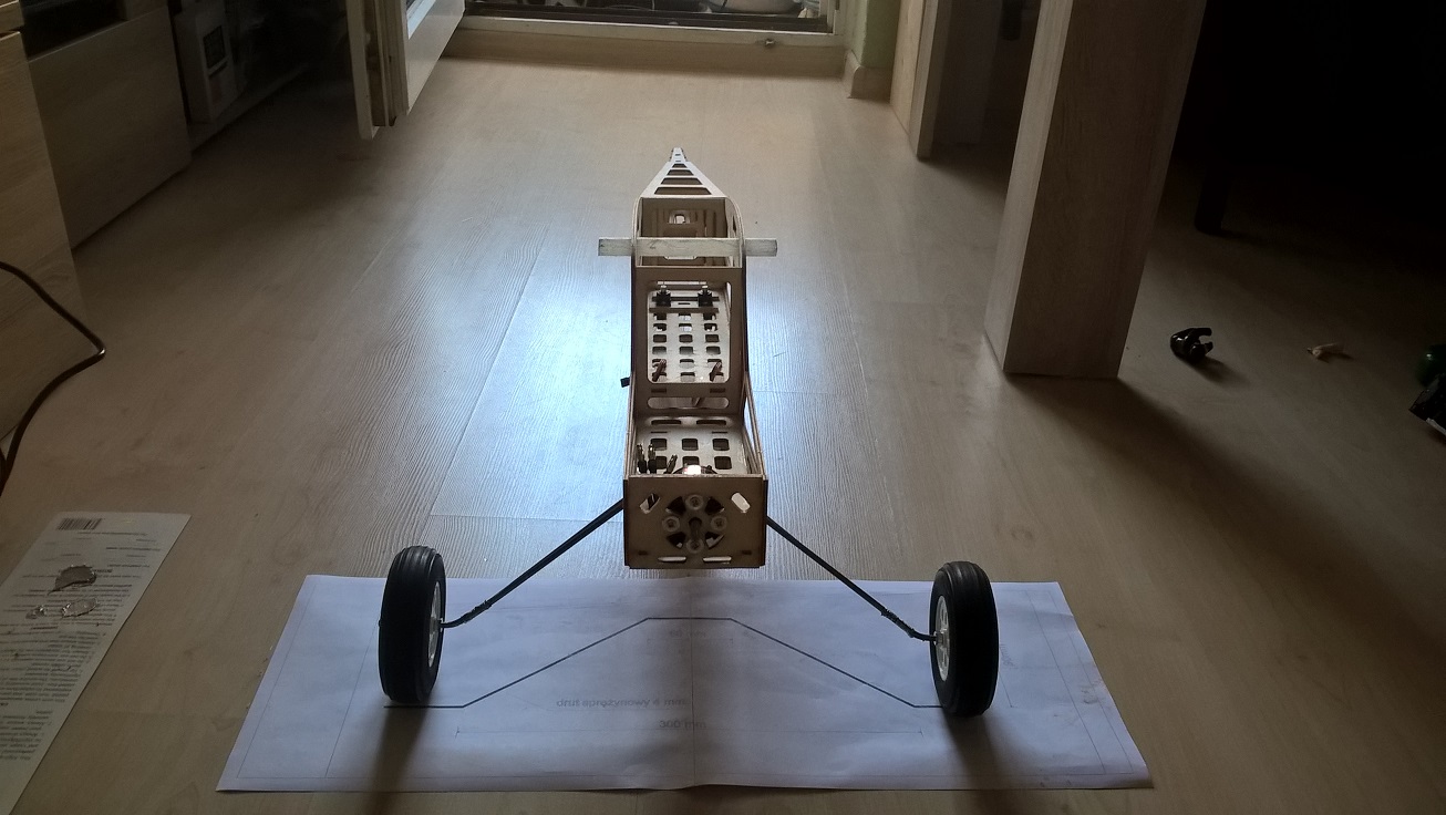

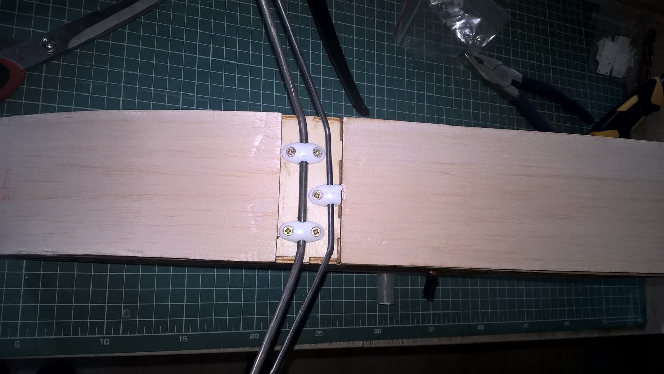

Dziś przyszło trochę drobnicy.... po kilku godzinach udało mi się w miarę sensownie wygiąć drut na podwozie.
Goleń główna stal sprężysta 4mm, pomocnicza 3mm.
Model stanął na kołach.
WP_20170605_18_53_03_Pro.jpg [ 281.26 KiB | Przeglądany 13426 razy ]
Pierwsze wrażenie trochę za szerokie te podwozie.... ale mi to pasuje, na trawie powinno się dobrze lądować.
Kółka największe jakie były - 102mm piankowe.
Dodałem do kompletu kółeczko na ogon, system co prawda do kółka sterowanego, ale u mnie będzie stałe.
WP_20170605_18_53_22_Pro.jpg [ 276.85 KiB | Przeglądany 13426 razy ]

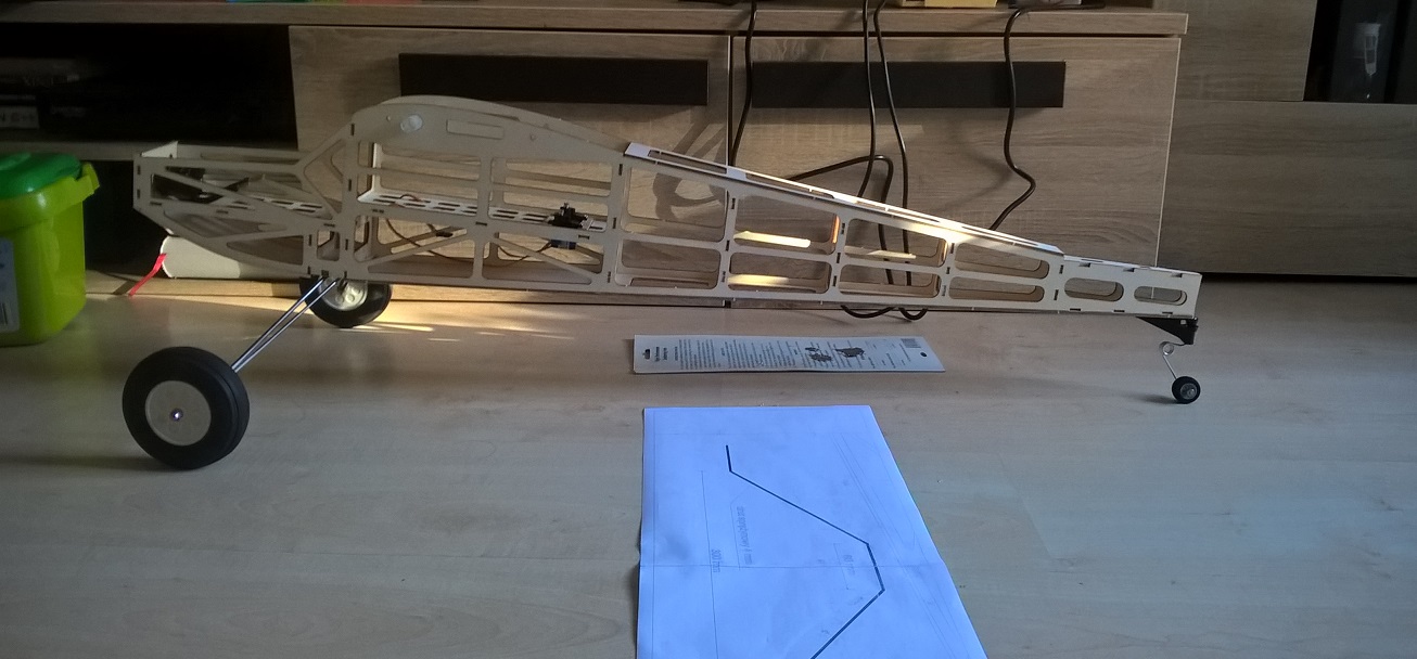

Widok z boku.
WP_20170605_18_53_39_Pro.jpg [ 250.75 KiB | Przeglądany 13426 razy ]

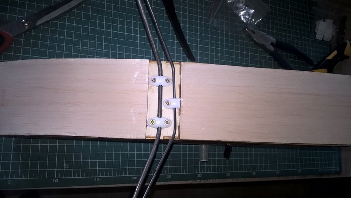

I mocowanie.
WP_20170605_18_54_36_Pro.jpg [ 299.21 KiB | Przeglądany 13426 razy ]
Trochę mało miejsca na mocowanie podwozia - na rysunkach było by pręty podwozia rozstawić szerzej ale:
  • Nie miałem tam wzmocnienia
  • Nie wiele to miejsca dodaje (jakieś 5mm za wręgami)
  • Znając życie po wkręceniu wkręta materiał i listewka by pękła ;)
Jest jak jest, zobaczymy na razie wydaje się dobrze :) :lol:

Wg mnie przekombinowałeś sporo z podwoziem. Koła zdecydowanie są za duże. Tak ze 30-40% mniejsze by się przydały. Same golenie można było zrobić na zasadzie drążka skrętnego z drutu sprężystego 3-4mm. Akurat nie widzę za bardzo sensu wysuwania podwozia aż tak daleko do przodu. Takie akcje są pożądane w modelach typu Mustang, PZL11 czy Spitfire, gdzie golenia podwozia są niema w SC, tu jednak nie ma tego problemu. Jak masz pasek blachy duralowej 2mm grubości to wygniesz idealne podwozie. Jak nie masz to mogę Ci podesłać podwozie dwuczęściowe (wymagające wygięcia) z duralu, cięte wodą. Musiałbyś się tylko przypomnieć jutro.

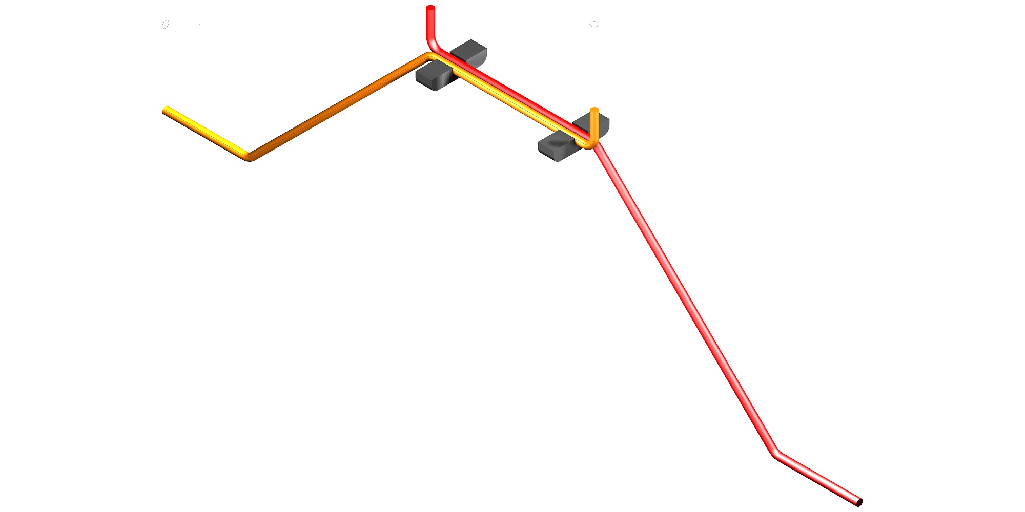

Tu download/file.php?id=4818&mode=view zastosowałem golenie działające na zasadzie belki/drążka skrętnego. W Twoim modelu należało by wydłużyć część goleni która przylega do łoża do około 3/4 szerokości kadłuba. Mogę to narysować wieczorem.
Takie rozwiązanie pozwala na delikatne uginanie się goleni do tyłu a nie tylko do góry i dołu.

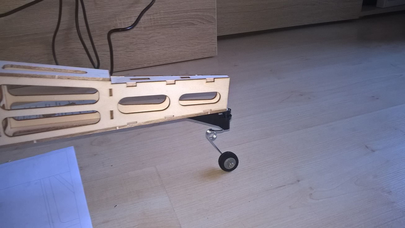

Nie wiem jakie koła piankowe zastosował Tomasz, zakładam że z lekkiej pianki ;) Sugerowałem Tomaszowi koła w okolicy 80 mm. Zastosował większe bo być może trawa na ich lotnisku koszona nie jest zbyt często. Nic mnie tak nie wkurzało jak jazda 20 km na lotnisko a okazywało się, że przez tydzień trawa urosła na tyle że nie dało się startować bo śmigło zamieniało się w kosiarkę :lol:

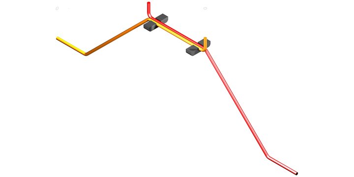

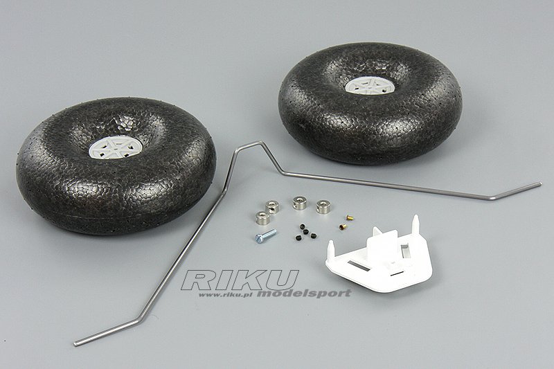

Wracając do tematu podwozia, chyba trzeba będzie poprawić to podwozie lub zupełnie zmienić na duralowe. Rozmawiając z Tomaszem miałem na myśli coś takiego:
Komentarz: http://riku.pl/towar/p/id/94109/kontekst/3823/
00.jpg [ 62.33 KiB | Przeglądany 13379 razy ]
Do tego standardowego podwozia dolutowywałem wzmocnienia. Podwozie wytrzymywało nawet bardzo "twarde" przyziemienia.

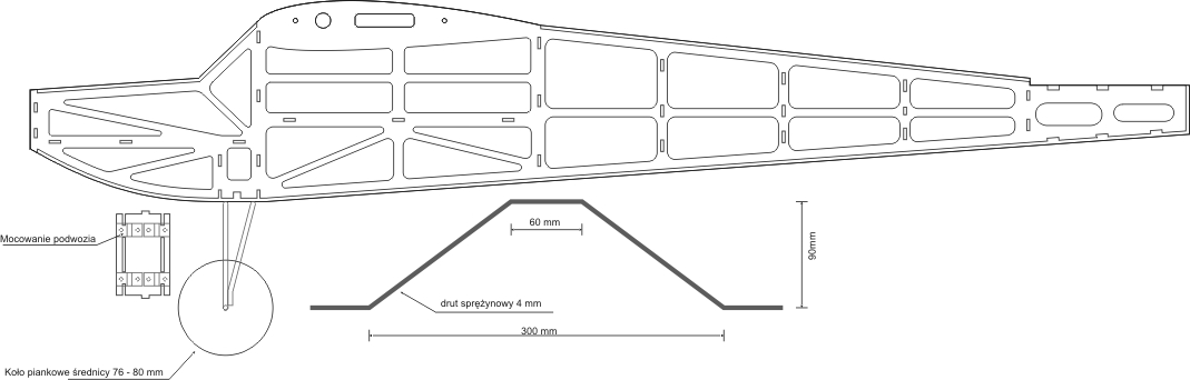

"Na kolanie" zrobiłem szkic podwozia i podesłałem Tomaszowi:
Podwozie.jpg [ 73.36 KiB | Przeglądany 13385 razy ]
Co by nie mówić .... źle to zaprojektowałem :oops:
Pytanie - jak teraz wybrnąć z tej sytuacji ???
Pozdrawiam - Krzysztof

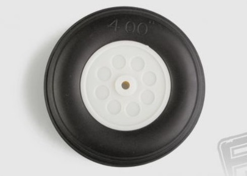

Koła są dokładnie te:
https://modelemax.pl/pl/piankowe/12285- ... &results=1
kolo-piankowe-102mm-bieznik--2mo21842.jpg [ 25.34 KiB | Przeglądany 13339 razy ]
Specjalnie duże właśnie ze względu na trawę. Ostatnio próbowałem startować Wilgą z kółkami ok 60mm średnicy.... no nie szło :lol: :lol:

Moim zdaniem trochę mało miejsca, na rzucie w poście wyżej widać, pręty są prawie tak jak wręgi, więc wkręty przed i za wręgą.
Te wkręty przed, to jest problem, tam jest mało materiału obawiałbym się, że mogło by pęknąć podczas wkręcania (choć i tak zawsze nawiercam wpierw otwór).

.....zastosowałem golenie działające na zasadzie belki/drążka skrętnego. W Twoim modelu należało by wydłużyć część goleni która przylega do łoża do około 3/4 szerokości kadłuba. Mogę to narysować wieczorem.

Tak ma to wyglądać. Do takiego rozwiązania należy na górze i na dole łoża podkleić sklejkę brzozową 1.5-2mm. Wygięte do góry druty należy wsunąć w otwory wywiercone w półce podwozia, a uchwyty dokręcić do tej półki. Jak koło wpadnie w dół to podwozie odegnie się do tyłu a półka nie zostanie wyrwana. Sposób sprawdzony.
Koła, nie wiem czy o to chodzi ale od wewnętrznej strony lutuję podkładkę a po założeniu koła po zewnętrznej.

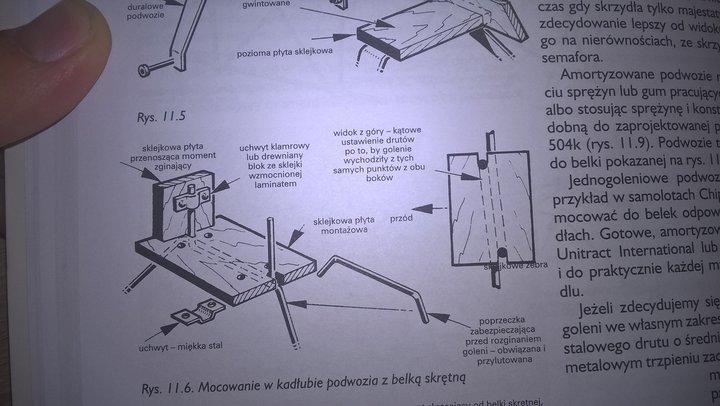

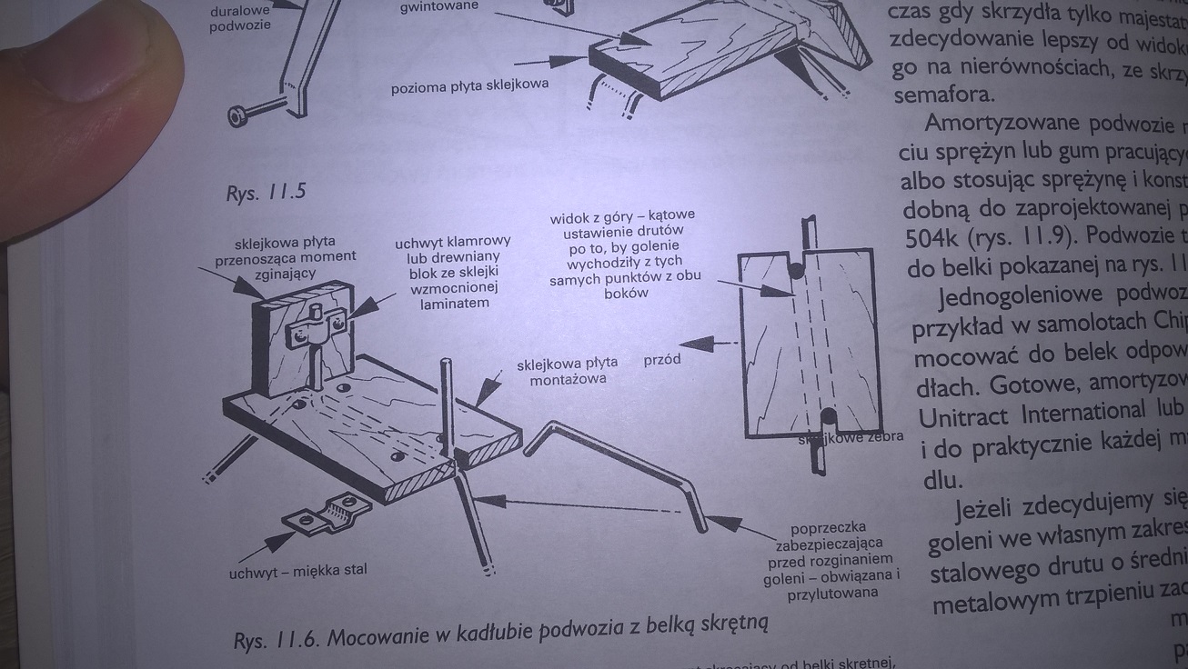

Coś podobnego wypatrzyłem u Gordona Whitehead-a.
WP_20170606_20_22_22_Pro.jpg [ 348.18 KiB | Przeglądany 13351 razy ]
Tam dodatkowo od góry jest rozpórka zabezpieczająca przed rozginaniem goleni podwozia.

Człowiek jednak całe życie się uczy :D Znam to rozwiązanie i widziałem je zastosowane w fabrycznych modelach. Faktycznie dobrze sprawdzało się na trawiastym lotnisku ;)
Po wzmocnieniu sklejką miejsca mocowania podwozia, w zasadzie konstrukcyjnie nie trzeba nanosić większych zmian. Można jeszcze wkleić rurkę aby pewniej obsadzić druty.
