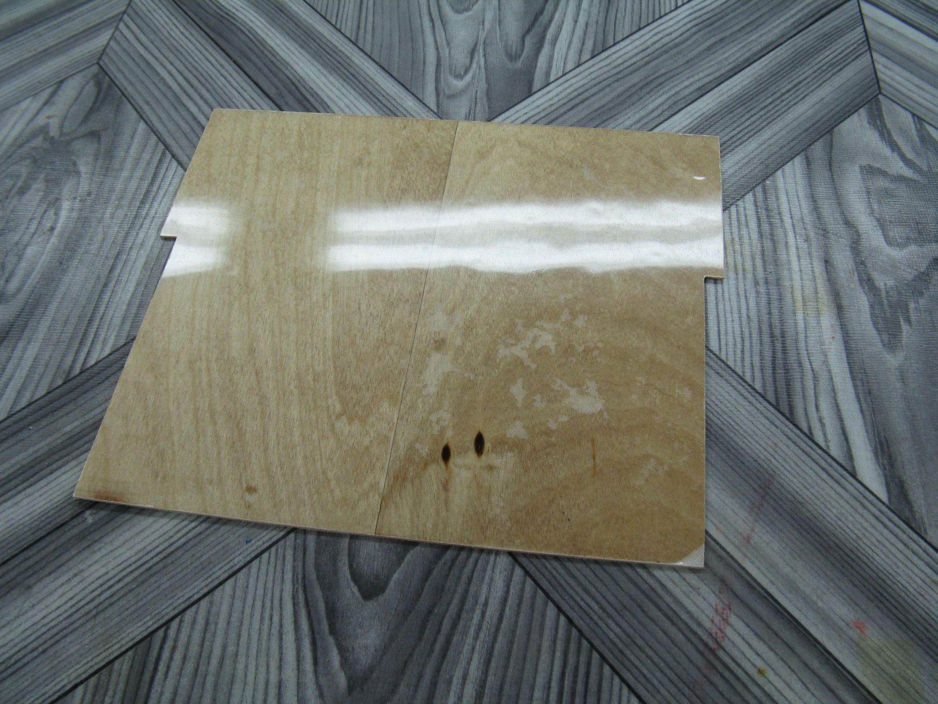

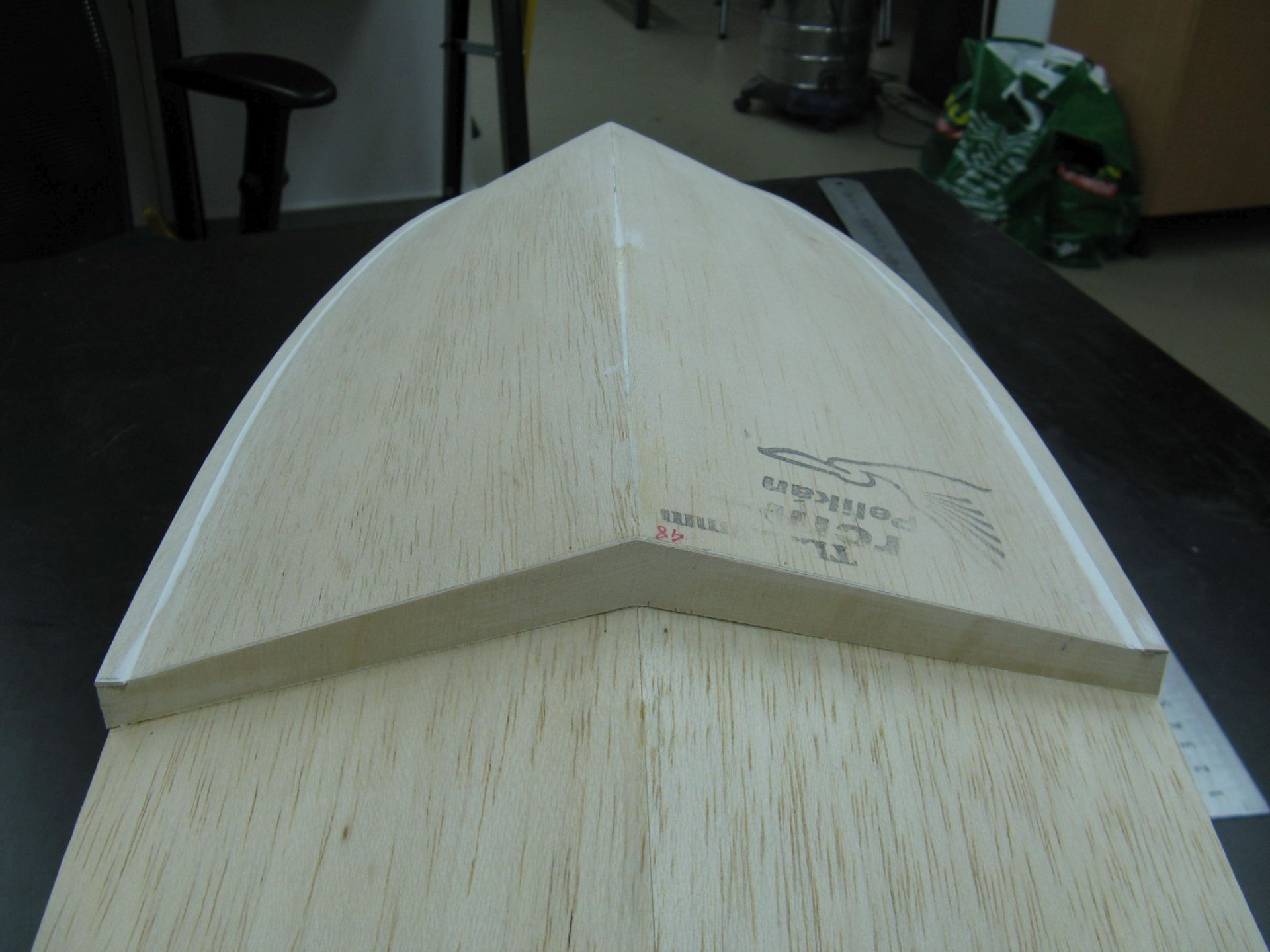

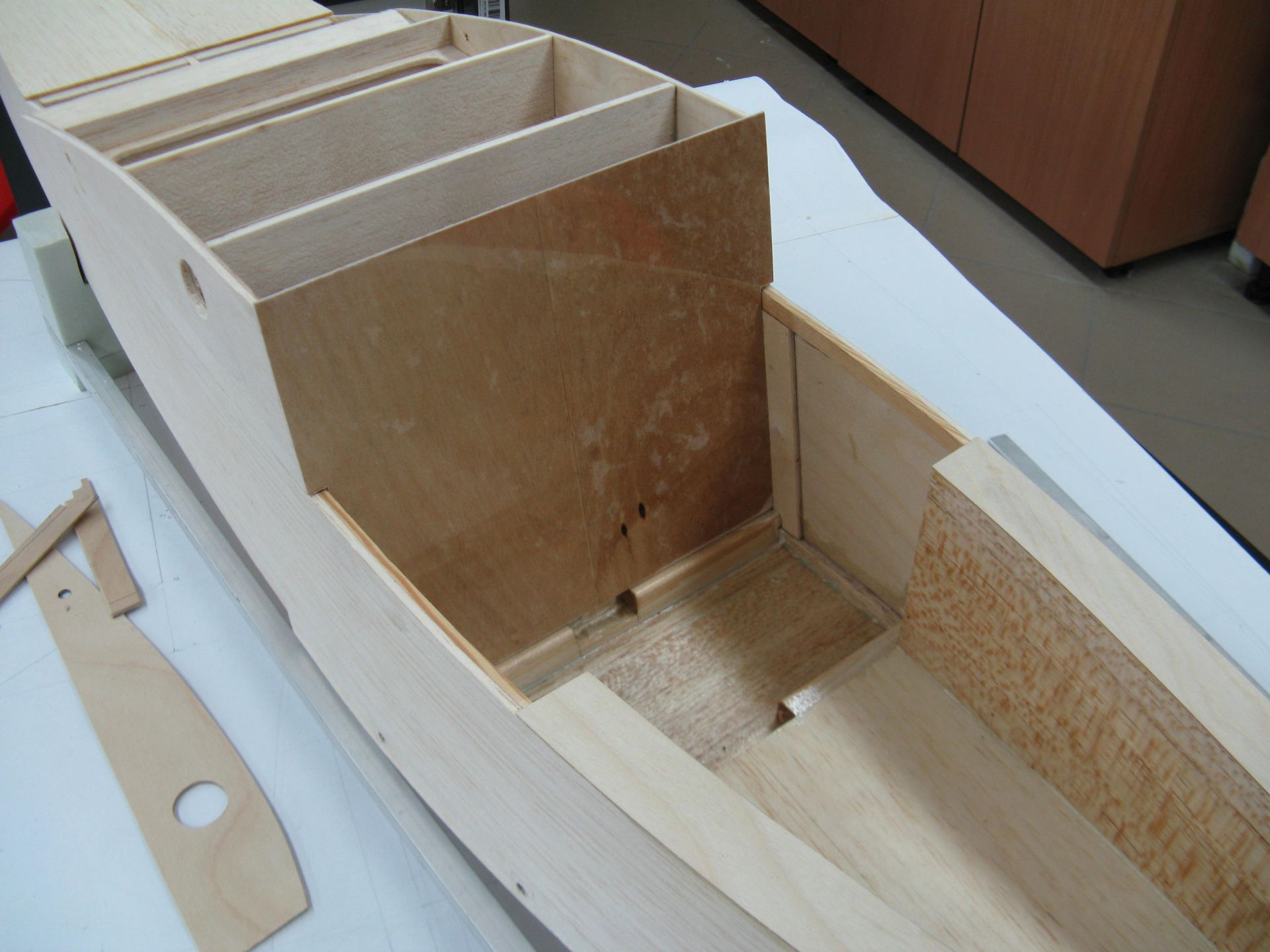

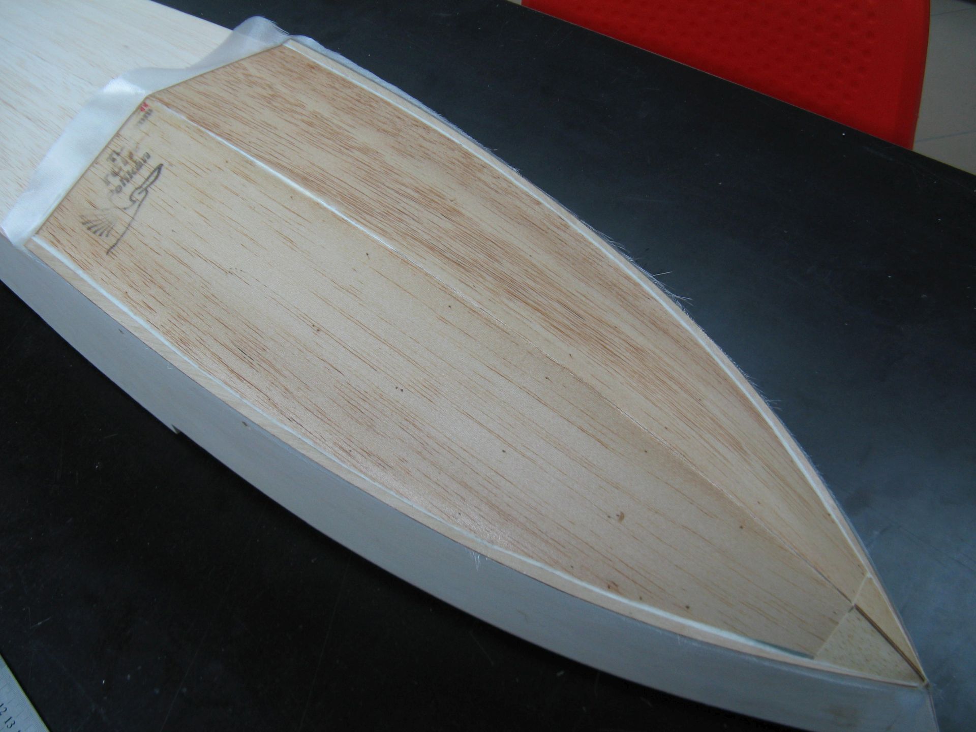

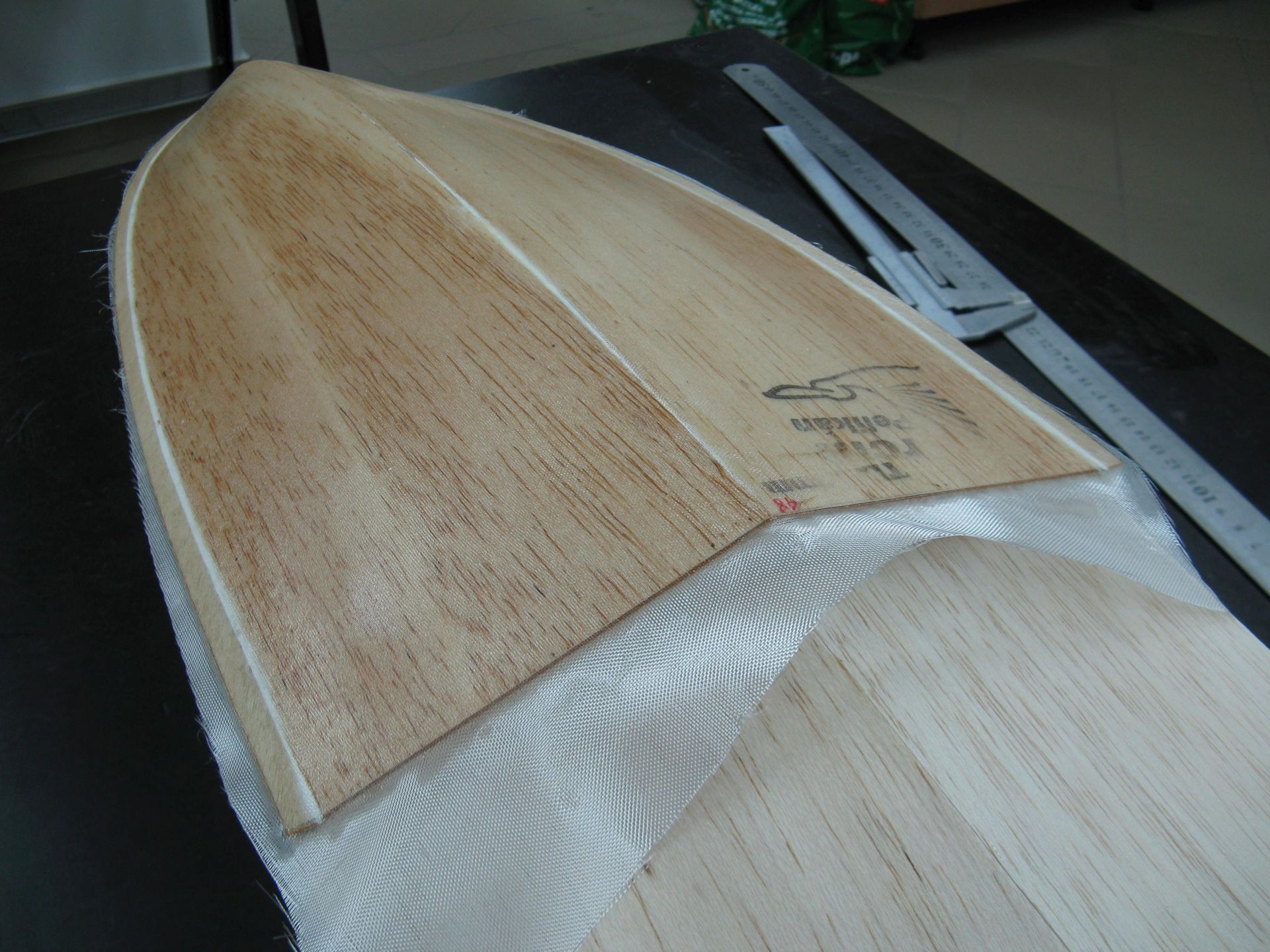

Trzeba było trochę popracować nad kształtem dna modelu. Aby uzyskać odpowiedni przekrój musiałem dokleić sklejkowe brzechwy pod odpowiednim kątem w stosunku do trójkątnego dna, co ma w efekcie dać lepsze właściwości modelu na wodzie czyli łatwiejsze wejście na redan. Całość zalaminowałem tkaniną 48g. Wyciąłem również przednią ścianę za fotelami pilotów ze sklejki 1mm i też zalaminowałem tą samą tkaniną.
IMG_0623.JPG [ 408.06 KiB | Przeglądany 12749 razy ]
IMG_0624.JPG [ 229.81 KiB | Przeglądany 12749 razy ]
IMG_0625.JPG [ 223.85 KiB | Przeglądany 12749 razy ]
IMG_0626.JPG [ 248.61 KiB | Przeglądany 12749 razy ]
IMG_0627.JPG [ 374.04 KiB | Przeglądany 12749 razy ]

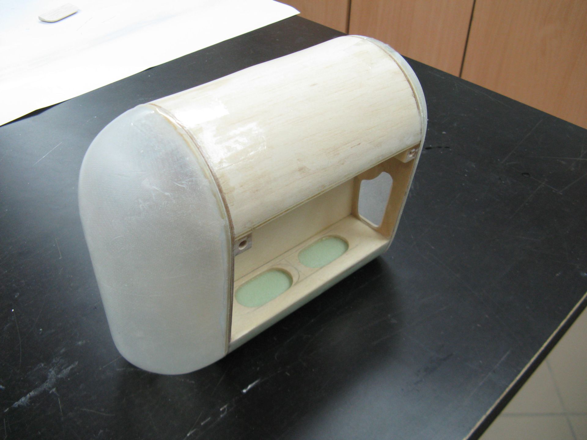

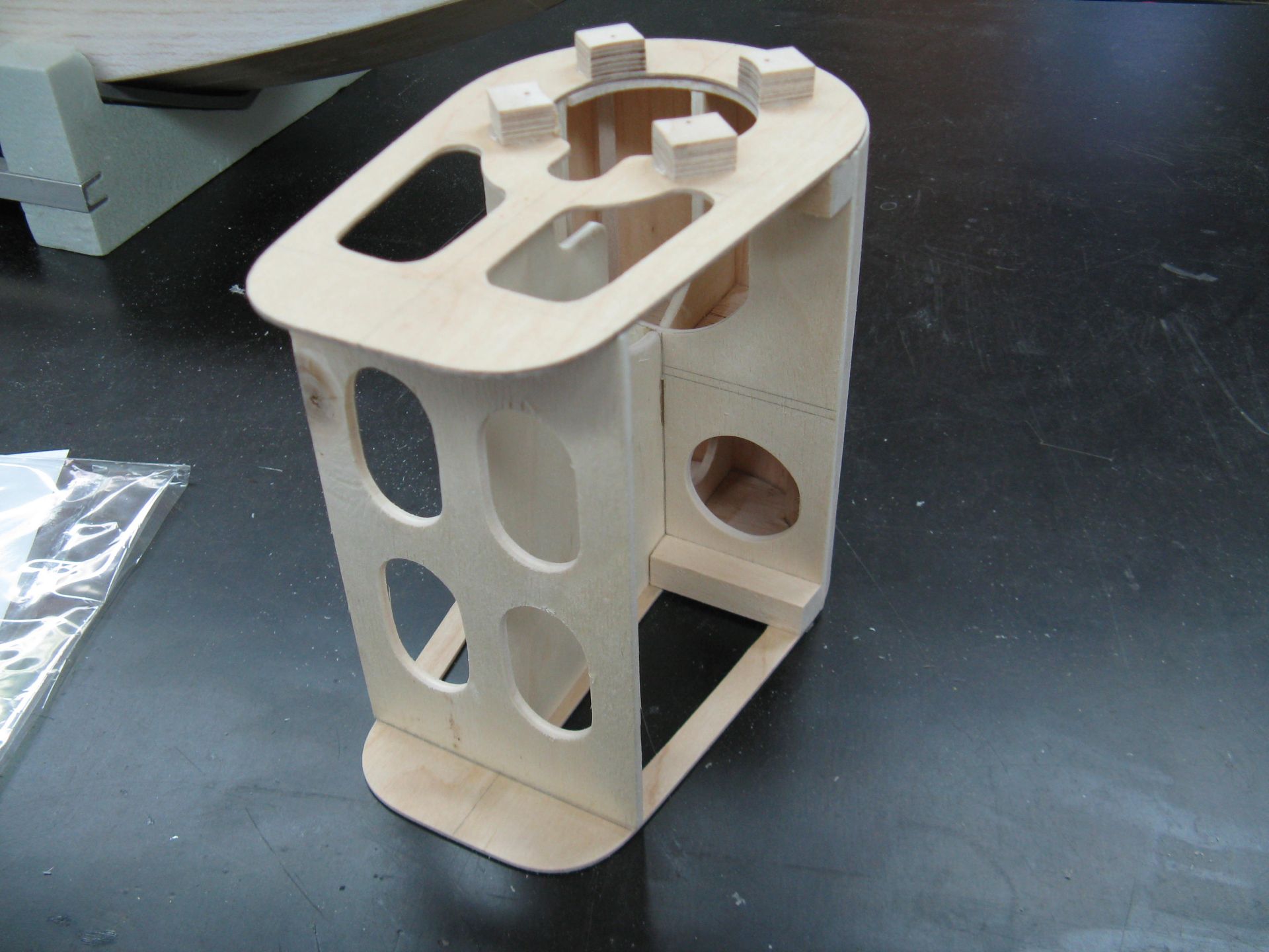

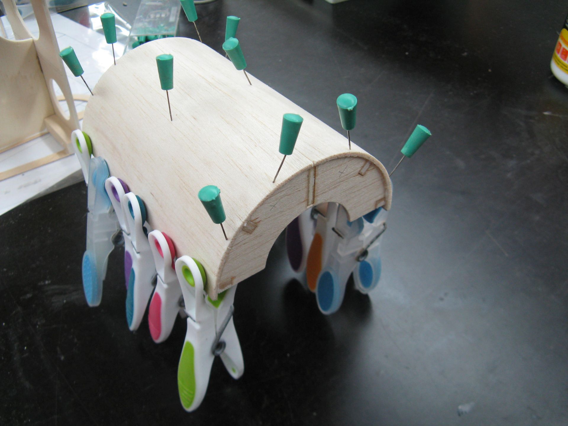

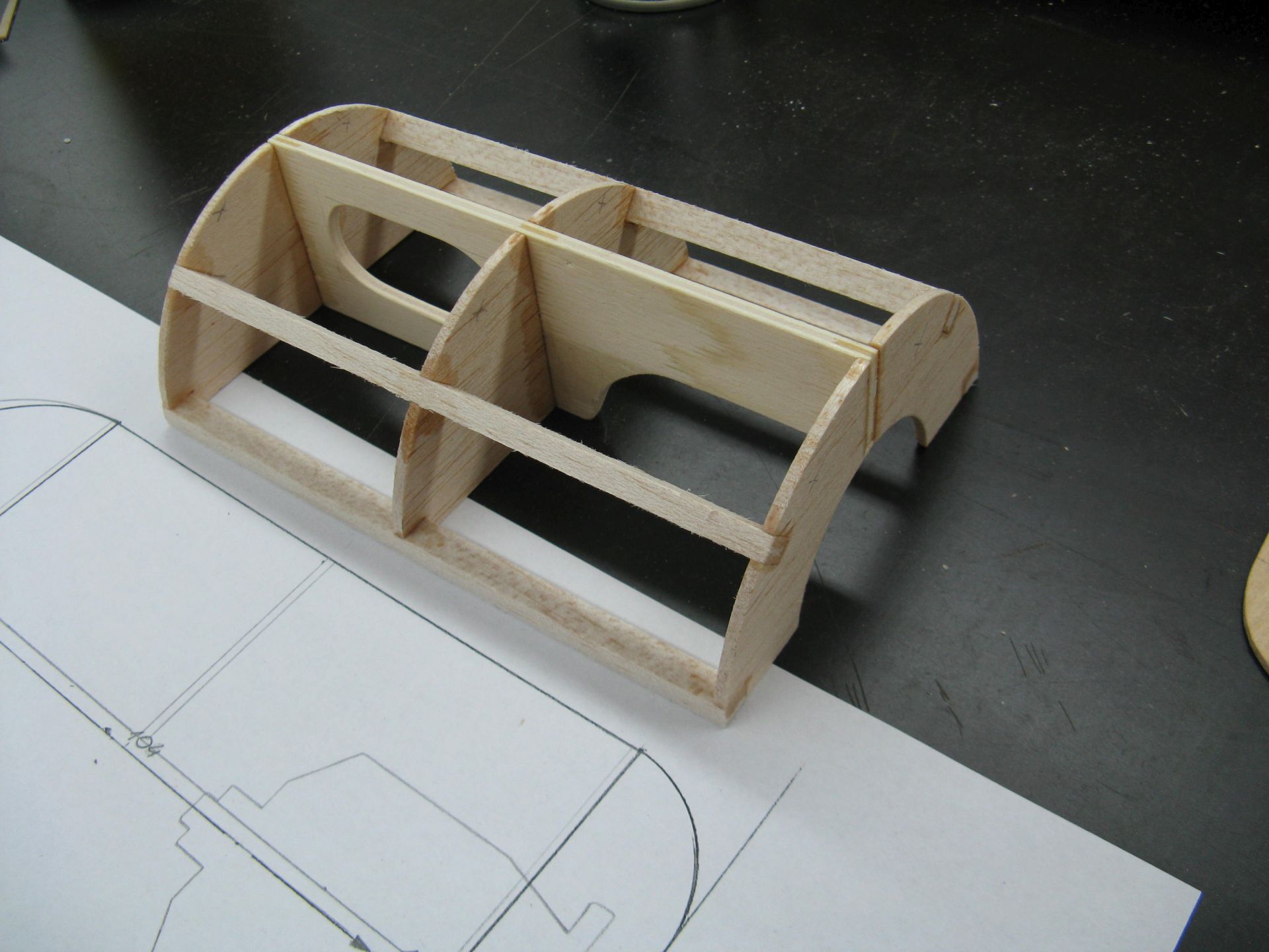

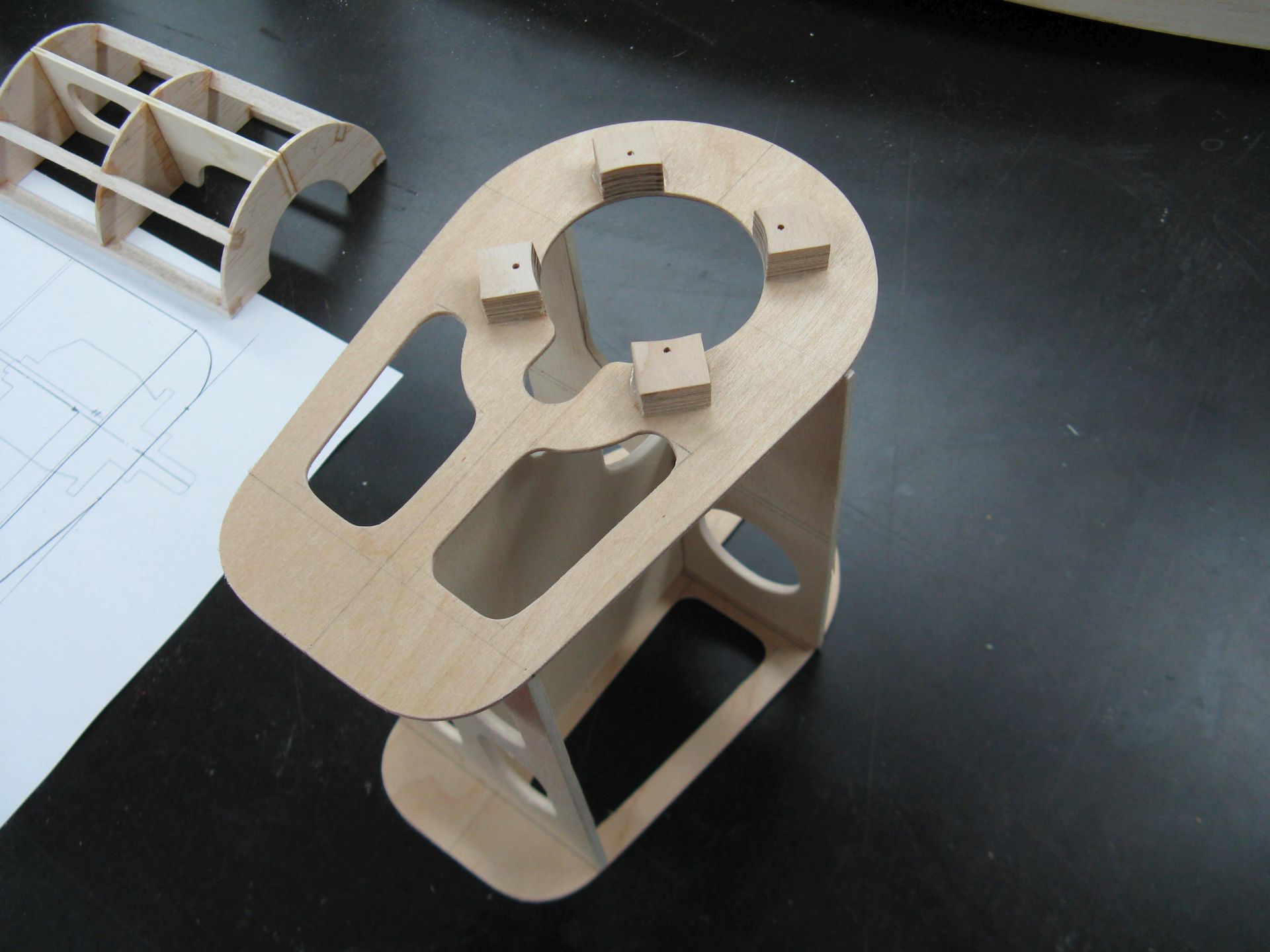

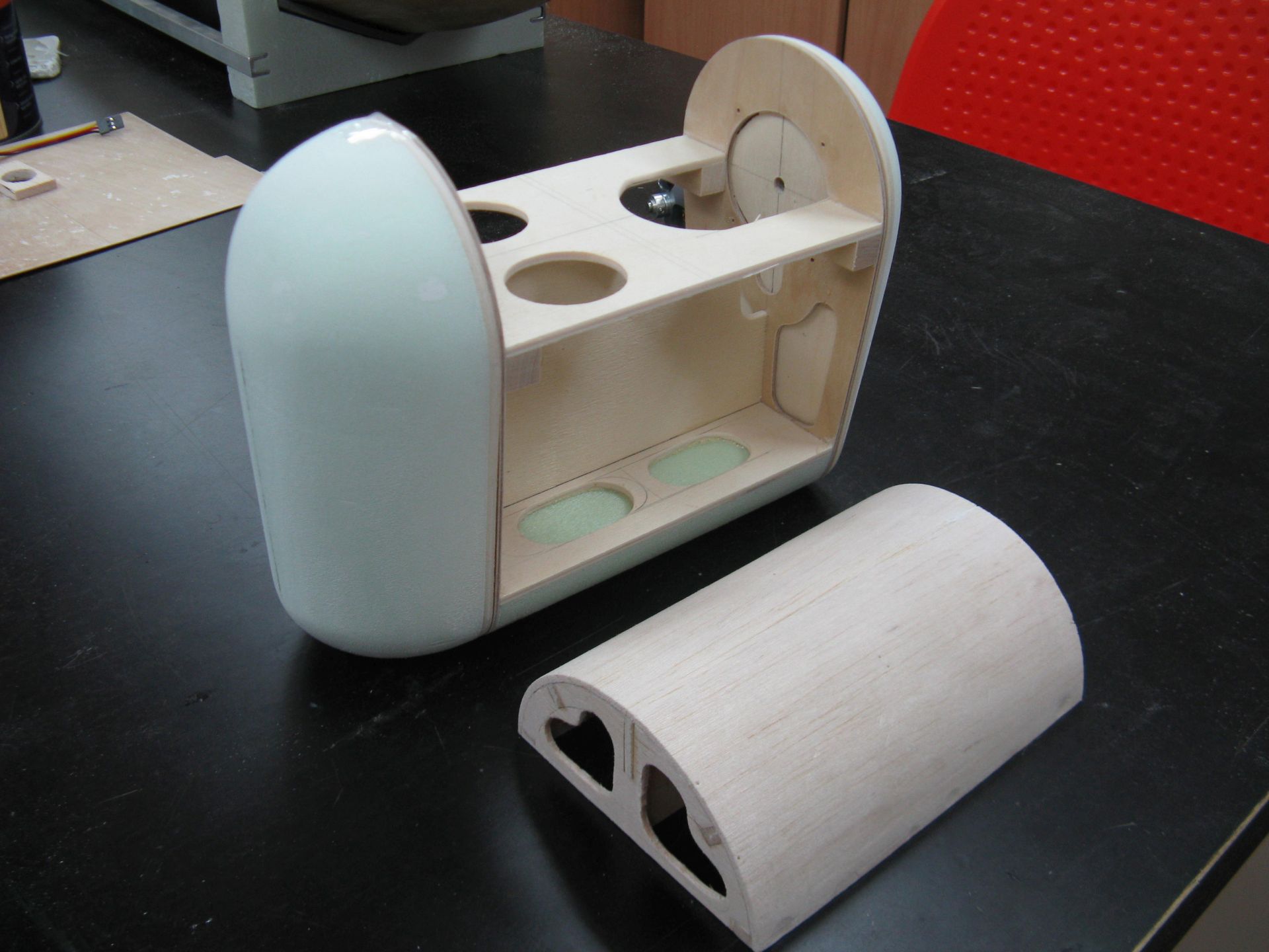

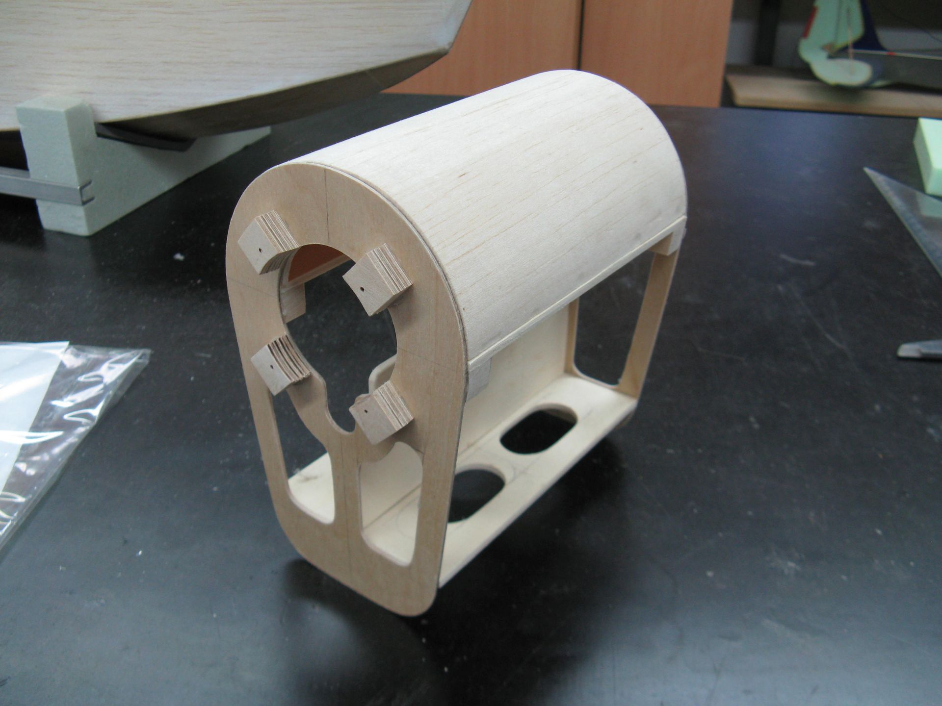

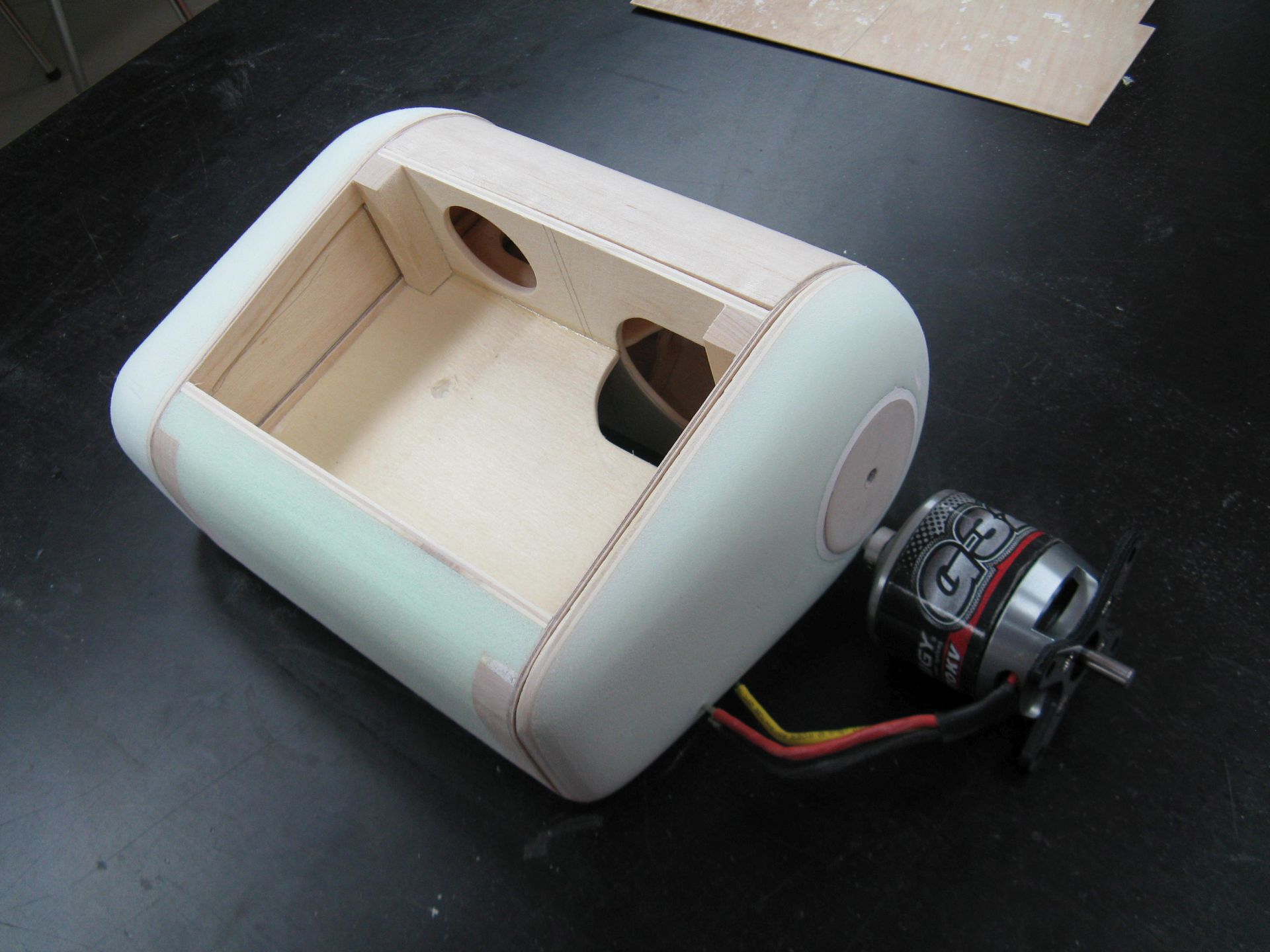

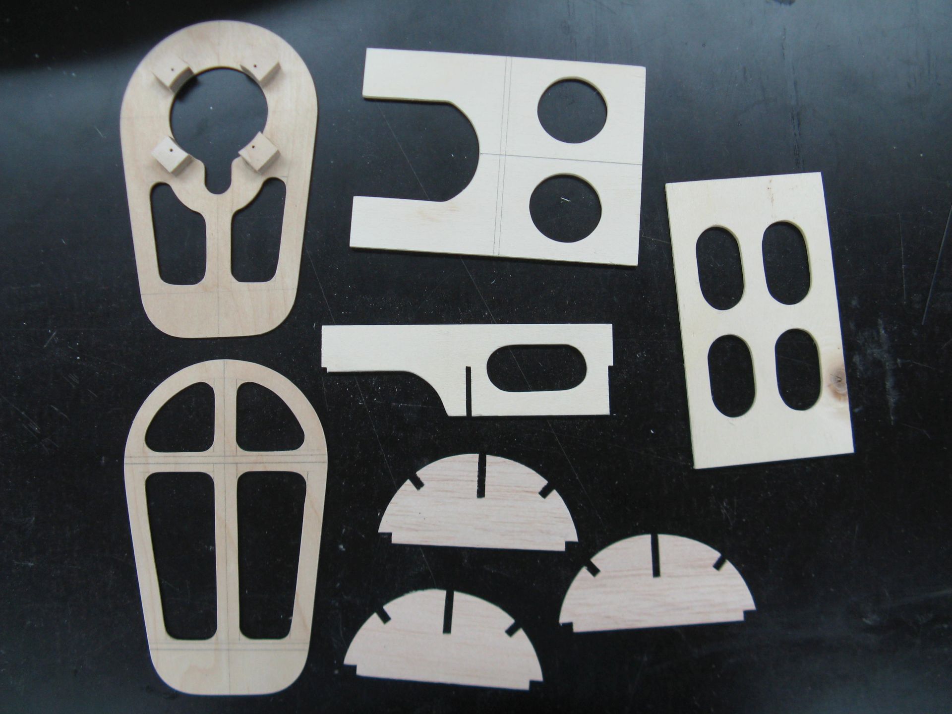

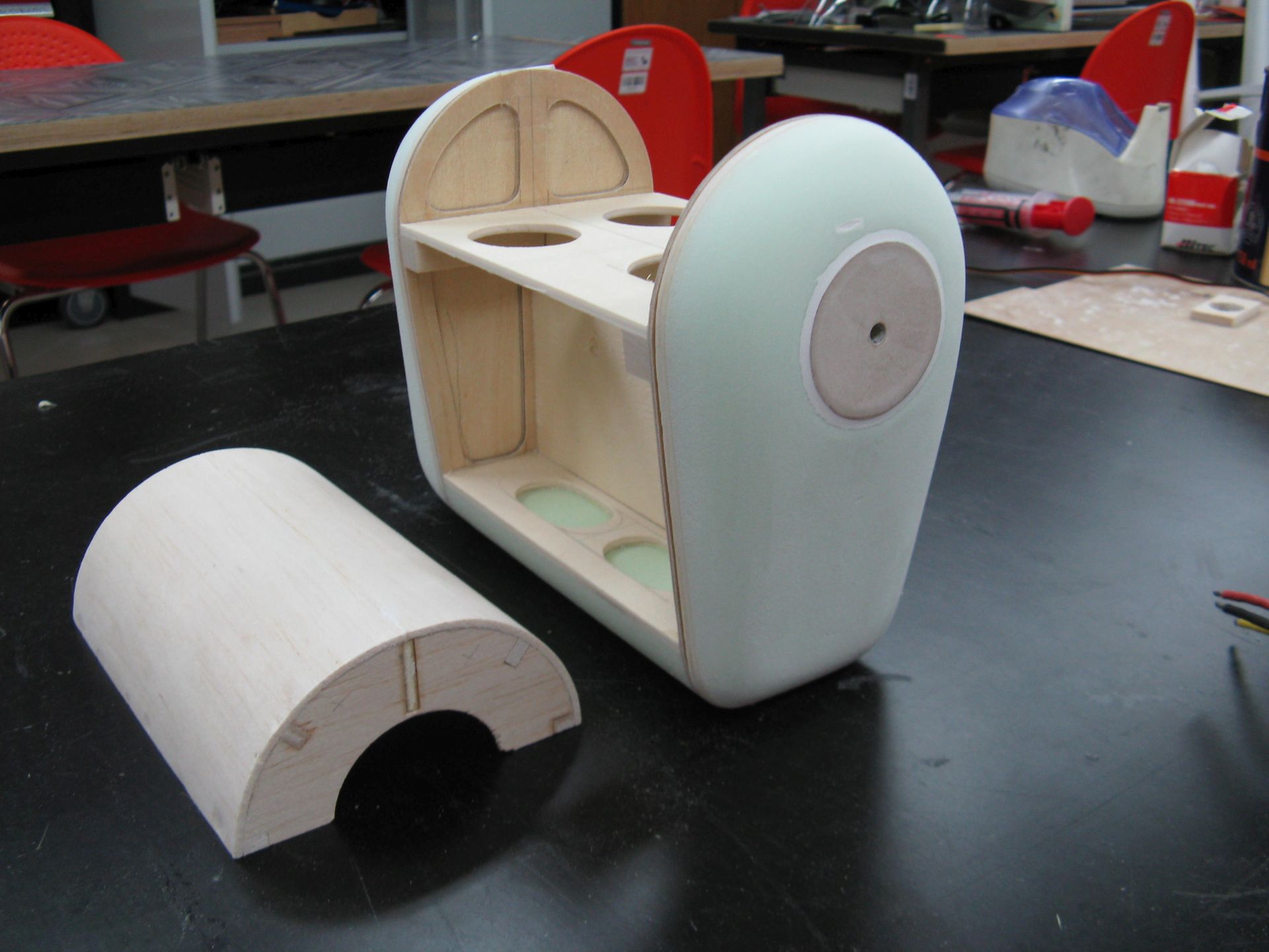

Wstępne prace nad silnikiem. Początkowo chciałem zrobić go z laminatu, ale ostatecznie będzie to dłubaninka sklejkowa.
IMG_0628.JPG [ 231.72 KiB | Przeglądany 12718 razy ]
IMG_0629.JPG [ 221.58 KiB | Przeglądany 12718 razy ]
IMG_0630.JPG [ 209.44 KiB | Przeglądany 12718 razy ]
IMG_0631.JPG [ 217.8 KiB | Przeglądany 12718 razy ]
IMG_0632.JPG [ 207.39 KiB | Przeglądany 12718 razy ]
IMG_0633.JPG [ 240.72 KiB | Przeglądany 12718 razy ]

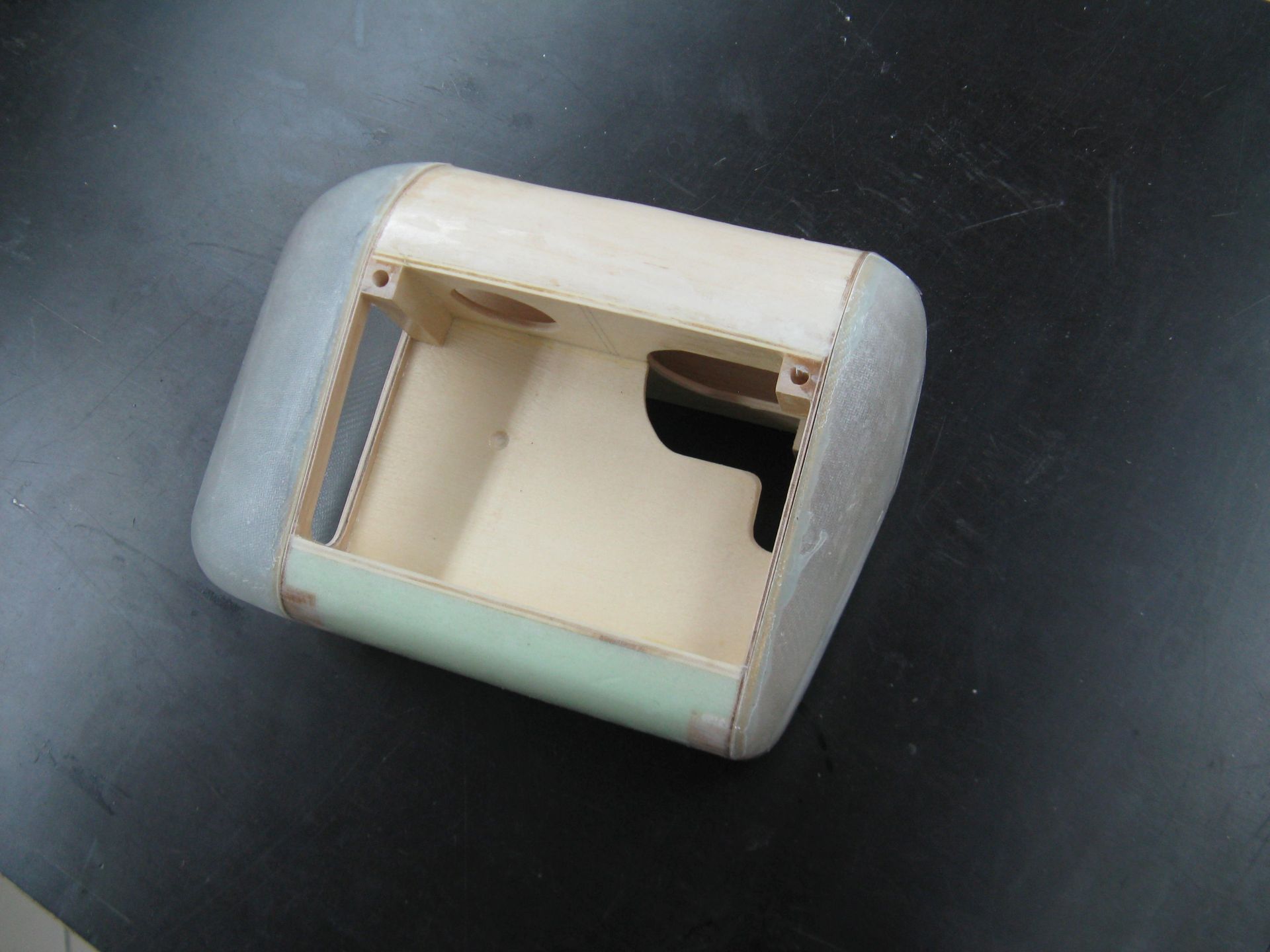

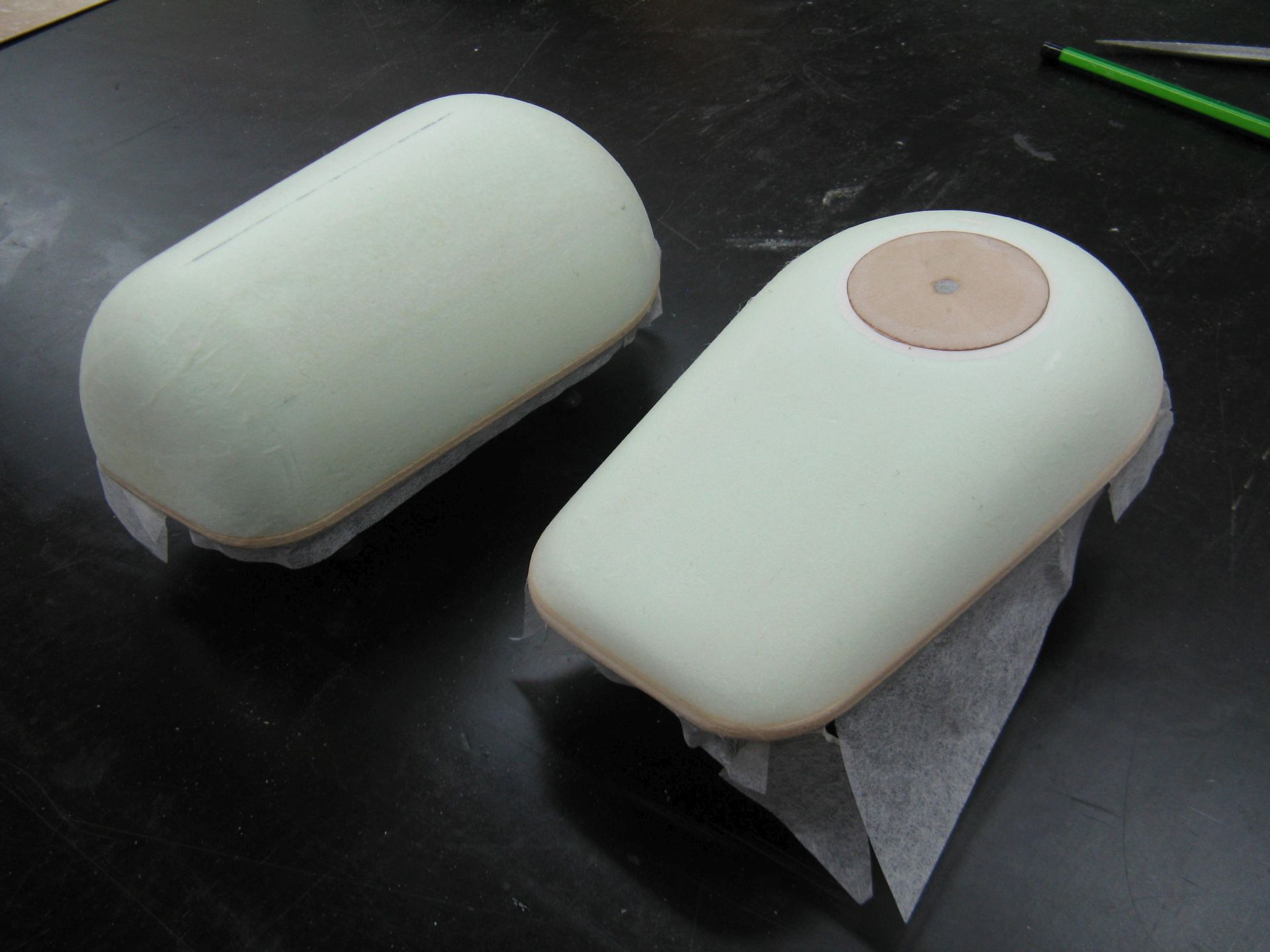

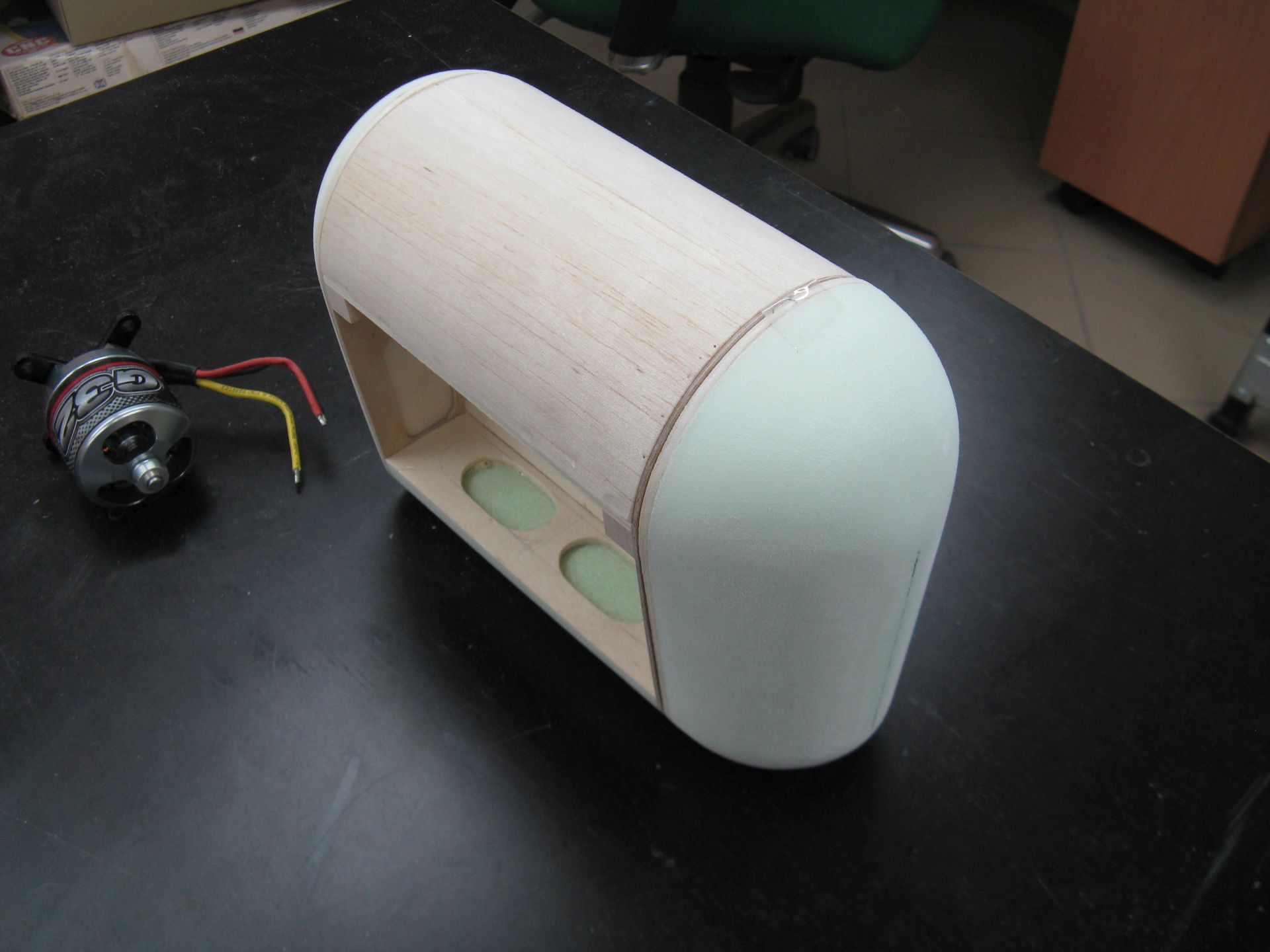

Przód i tył zrobione ze styroduru i oklejone papierem japońskim na lakier akrylowy.
IMG_0635.JPG [ 215.14 KiB | Przeglądany 12693 razy ]
IMG_0636.JPG [ 203.89 KiB | Przeglądany 12693 razy ]
IMG_0637.JPG [ 222.75 KiB | Przeglądany 12693 razy ]
IMG_0638.JPG [ 192.1 KiB | Przeglądany 12693 razy ]
IMG_0639.JPG [ 191.46 KiB | Przeglądany 12693 razy ]

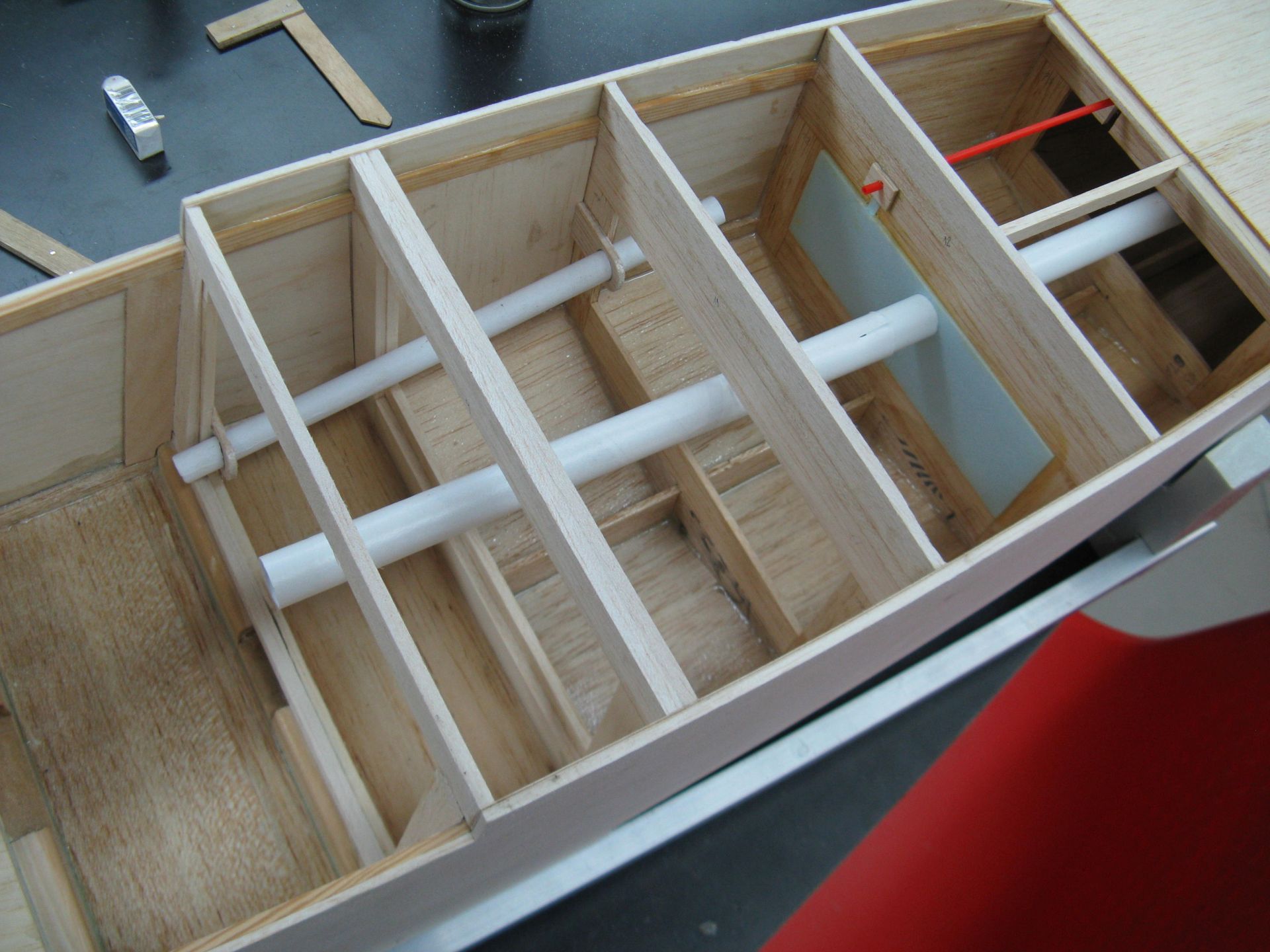

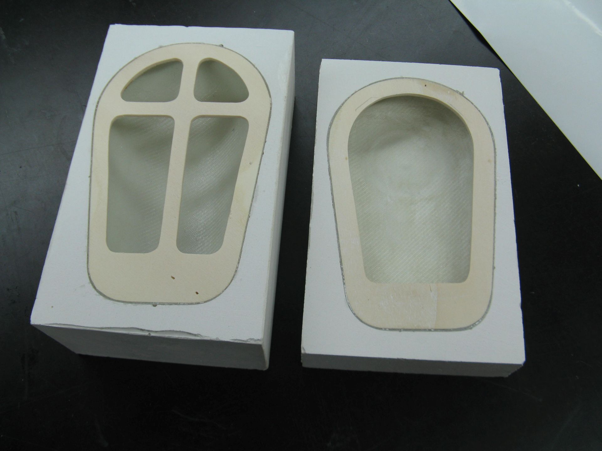

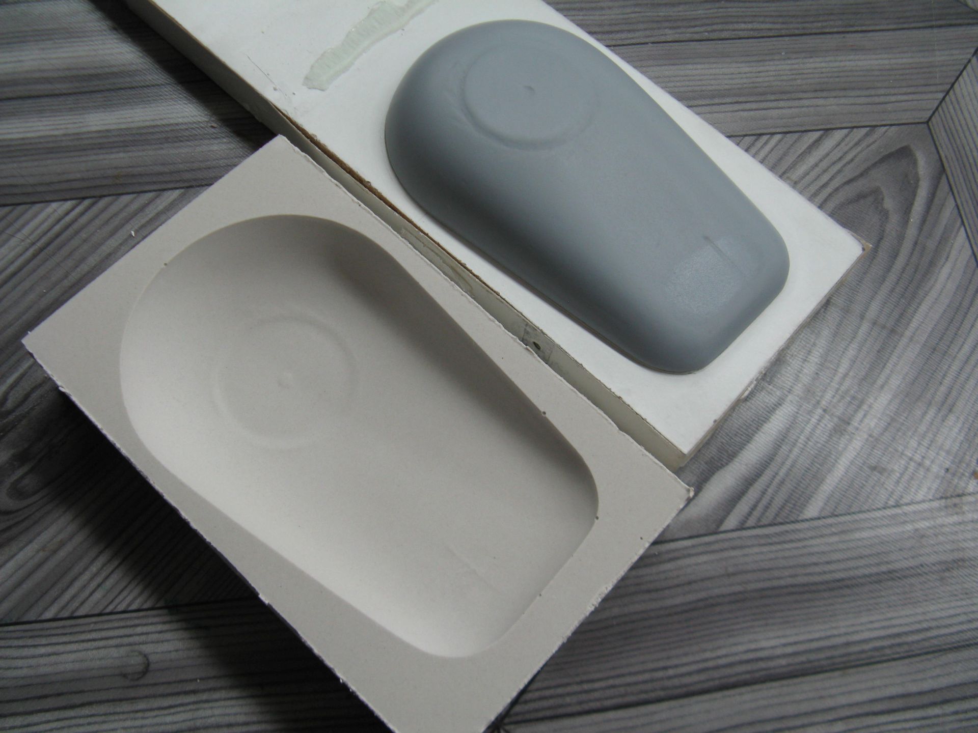

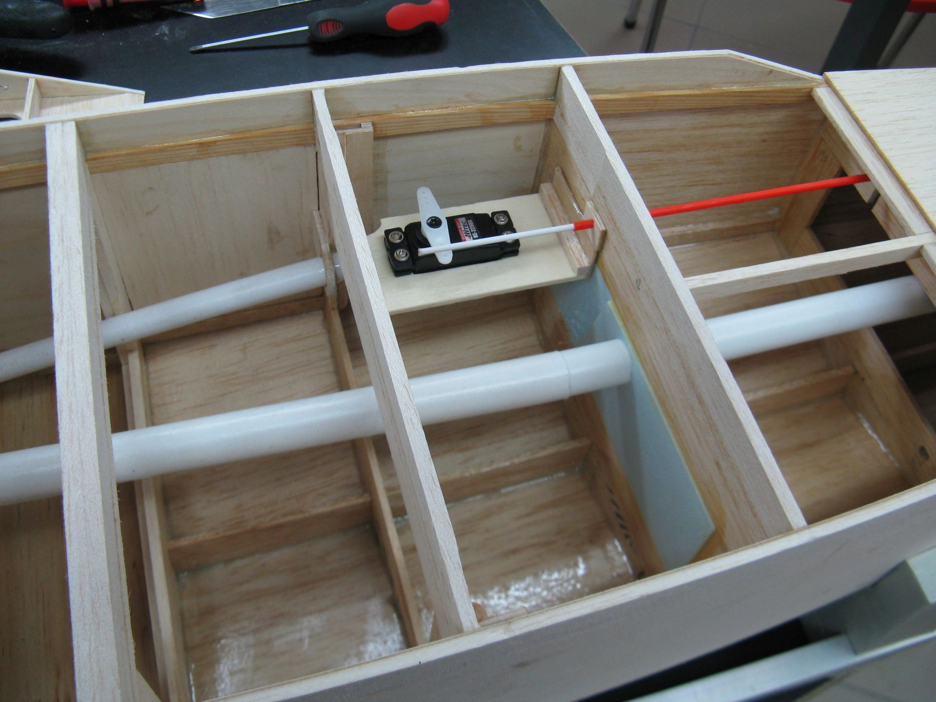

Do przeprowadzenia przedłużaczy i przewodów od serw, zwinąłem rurki papierowe i wkleiłem w kadłubie. Serwo do kierunku też ma już swoje miejsce. Jednak bez foremki się nie uda, ale żeby było szybko i tanio, to odlałem ją z gipsu.:)
IMG_0634.JPG [ 291.34 KiB | Przeglądany 12665 razy ]

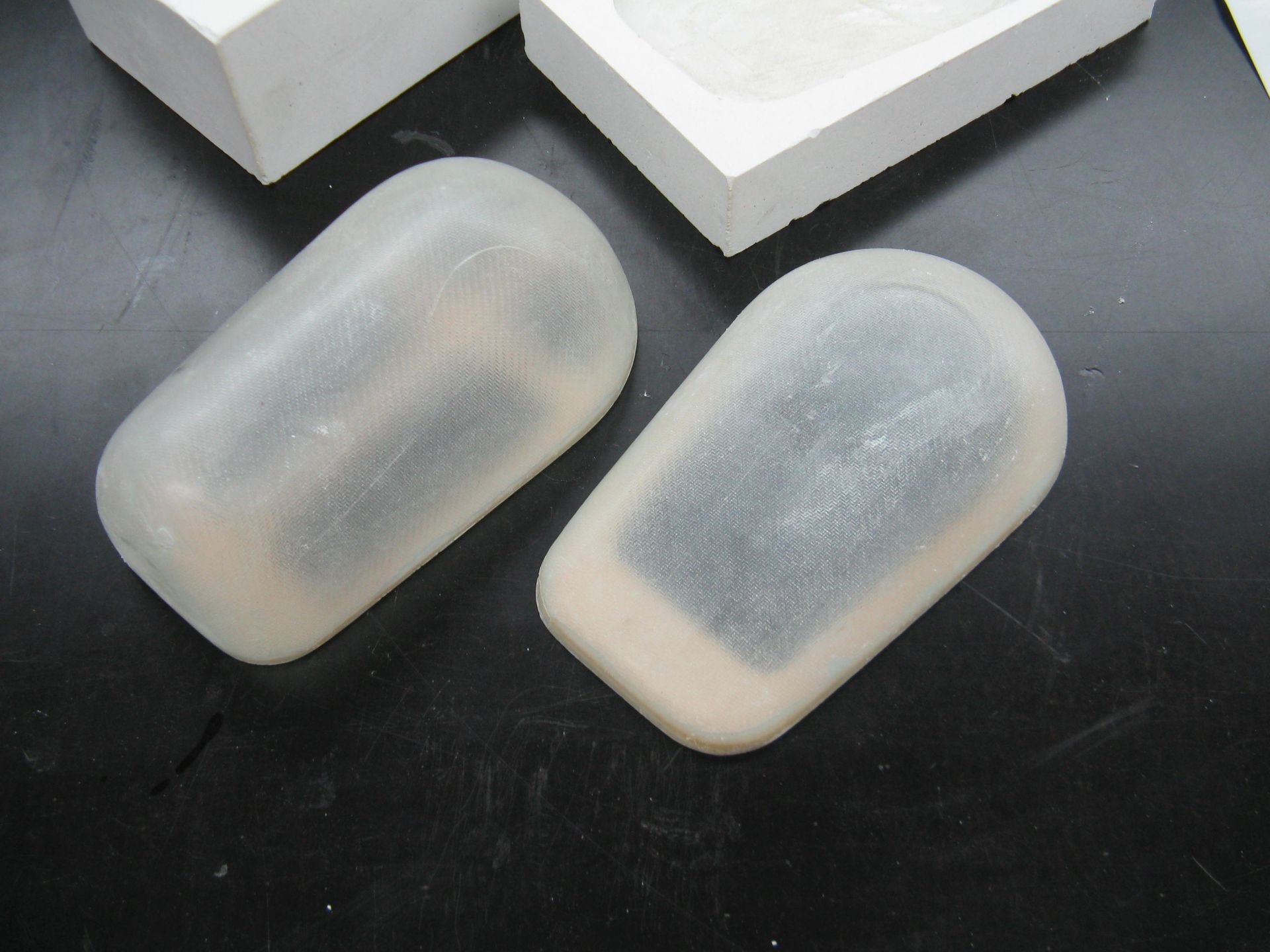

Elementy laminatowe z form gipsowych.
IMG_0655.jpg [ 174.05 KiB | Przeglądany 12629 razy ]
IMG_0656.jpg [ 237.81 KiB | Przeglądany 12629 razy ]
IMG_0657.jpg [ 193.08 KiB | Przeglądany 12629 razy ]
IMG_0658.jpg [ 200.66 KiB | Przeglądany 12629 razy ]

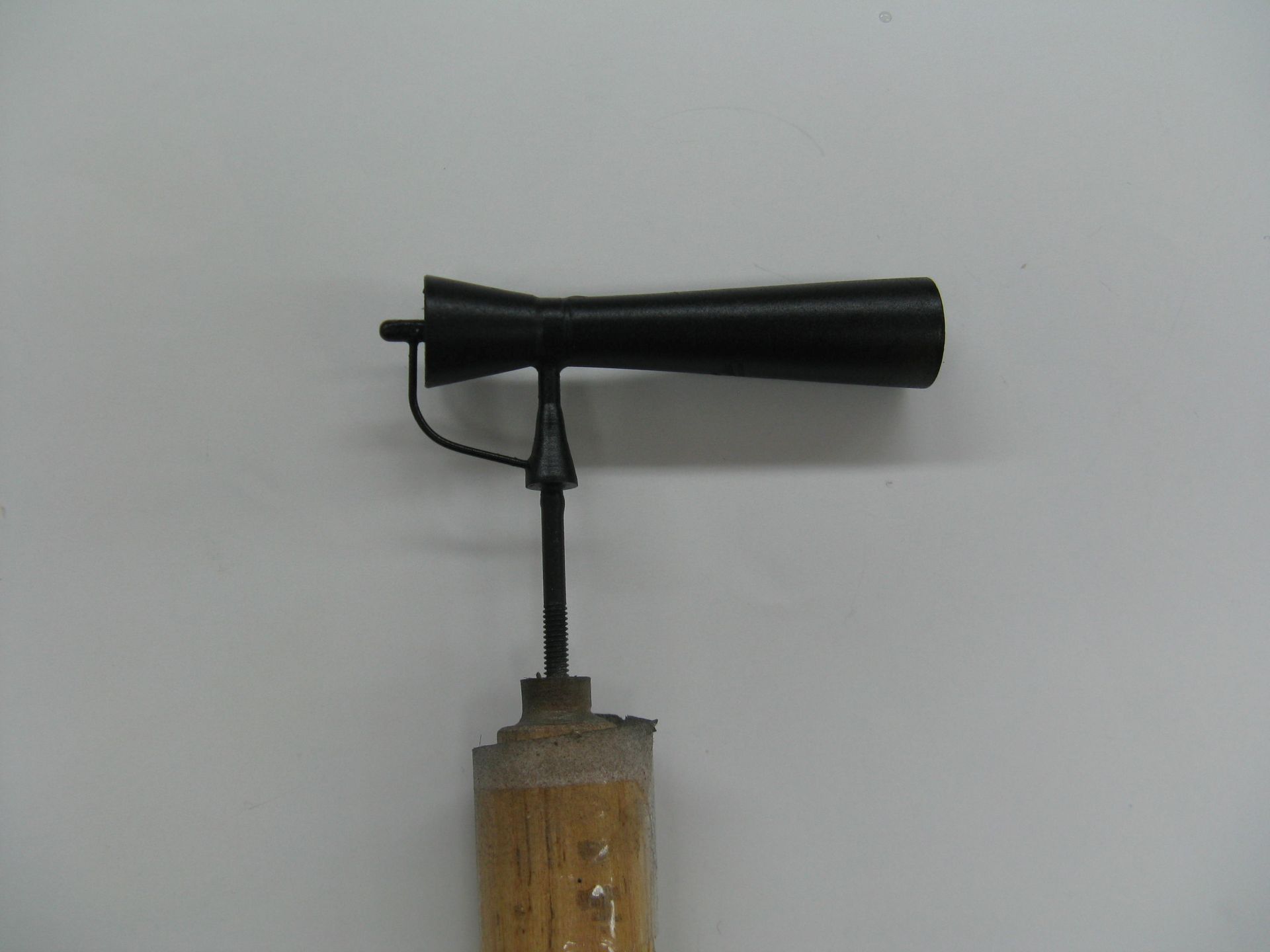

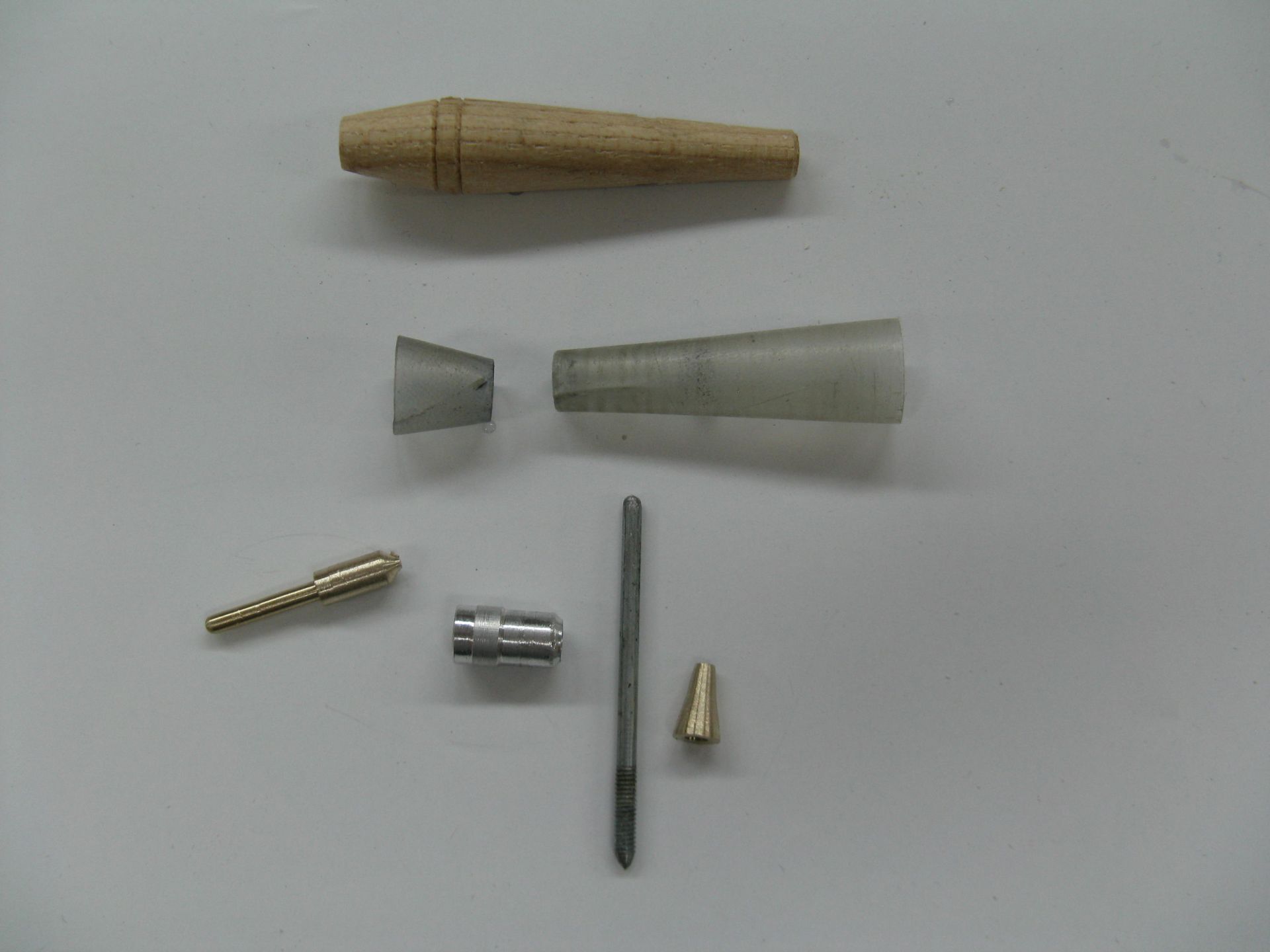

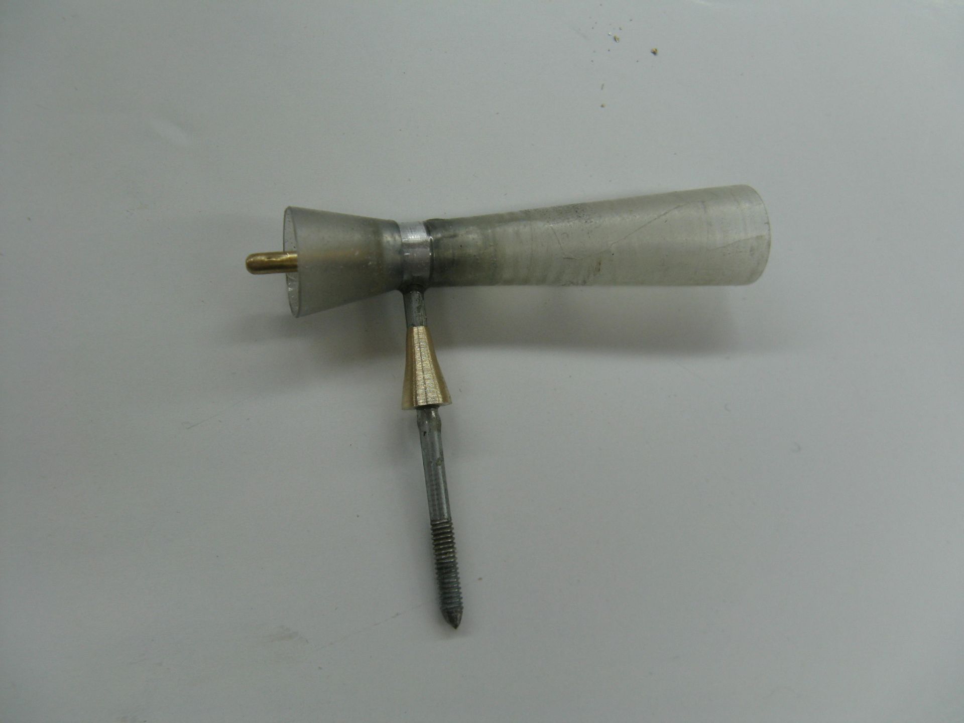

W międzyczasie zrobiłem rurkę Pitota.
IMG_0659.jpg [ 132.1 KiB | Przeglądany 12596 razy ]
IMG_0660.jpg [ 117.99 KiB | Przeglądany 12596 razy ]
IMG_0661.jpg [ 119.49 KiB | Przeglądany 12596 razy ]
Krzysiek

Jakiego gipsu używasz do wykonywania form? Odgazowujesz gips aby pozbyć się bąbelków czy może na wibratorze kładziesz?
Jak z jakością powierzchni takiego gipsu? Na ile "wykonań" wystarcza taka forma no i jaki rozdzielacz stosujesz?
kesto pisze:
To mi bardziej przypomina dyszę Venturiego tylko ta wystająca rurka... :roll:
Post: 22 wrz 2017, o 16:16
Posty: 502
Lokalizacja: Ełk
Gips na formy to gips ceramiczny i jedynie lekko opukana foremka młotkiem gumowym. Powierzchnia takiej formy jest zadowalająca, a ilość odformowań zależy od stopnia skomplikowania wyrobu i delikatności w obsłudze formy. Ja wyciągnąłem wyrób i forma nadal jest do użytku. Wosk to Honeywax i aplikowany 3 razy.
