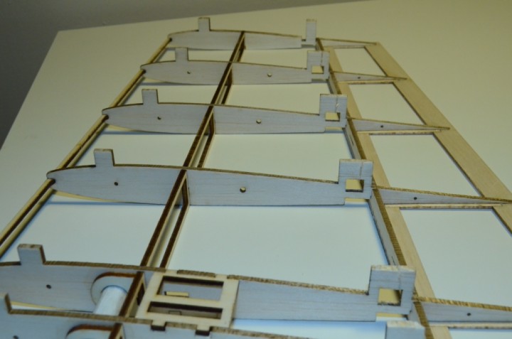

Następnie przyłożyłem i przykleiłem pokrycie lotki z jednej strony.
Ponacinałem nóżki w połowie - jak widać jedna nóżka ma za zadanie spozycjonowanie skrzydła zarówno przed, jak i po odcięciu lotek.
207.JPG [ 345.21 KiB | Przeglądany 7368 razy ]
To co powinienem chyba zmienić, to szerokość przylegania nóżki do głównej części żeber.
Jest tu jakieś 3mm i w trakcie nacinania (małą piłką) cała nóżka się chwieje, ze dwie mi się też nadłamały.

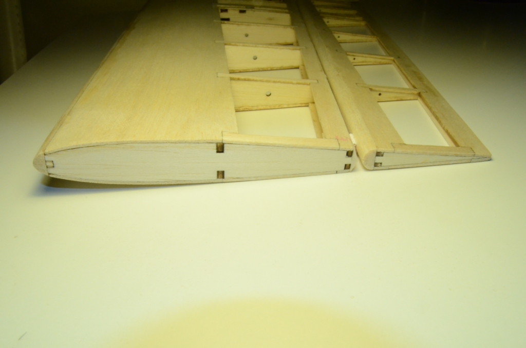

Jako że odciąłem lotki, można już kończyć główną część skrzydła.
Na początek łącznik tylnej części żeber.
Wykonałem go z balsosklejki i od razu po otrzymaniu tartaku zauważyłem, że jest on zbyt masywny.
Waży 7,8g i spokojnie można go albo porządnie wyażurować lub tez pokusić się o wykonanie z 3mm balsy.
Niemniej to pieśń przyszłości - tymczasem wklejam taki jaki mam.
Ażebym mógł go wstawić - ściąłem tylną nóżkę drugiego (od kadłuba) żebra, wstawiłem tam łącznik przez specjalne wycięcie, przekręciłem o 90 stopni i wsunąłem we wszystkie wypusty żeber.
Ściąć musiałem również nóżki na końcówce skrzydła.
211.JPG [ 326.46 KiB | Przeglądany 7368 razy ]
213.JPG [ 315.31 KiB | Przeglądany 7368 razy ]
218.JPG [ 327.04 KiB | Przeglądany 7368 razy ]
(zdjęcia zrobiłem dla demonstracji dopiero przy drugim skrzydle, ponieważ w pierwszym się zapędziłem i ... nie zdążyłem uchwycić momentu :) )
Następnie przykleiłem pokrycie z jednej strony.
Żeby otrzymać nachylenie do natarcia - na środku wsunąłem kawałek 3-cm gąbki ściernej.
przybiłem wszystko szpilkami i przykleiłem CA.
220.JPG [ 321.15 KiB | Przeglądany 7368 razy ]
Po przyklejeniu wszystkich krawędzi wygląda to tak:
221.JPG [ 315.82 KiB | Przeglądany 7368 razy ]
Oczywiście znów przyuważyłem, że ułożyłem dwa tylne elementy z balsy na formatce włóknami "wzdłuż" zamiast "w poprzek".
Tym razem nie trzeba było nic wyginać, niemniej balsa ułożona w ten sposób nie pracuje tak, jak powinna.
Zmieniłem to na projekcie.

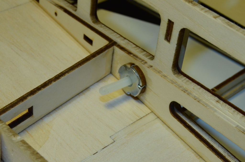

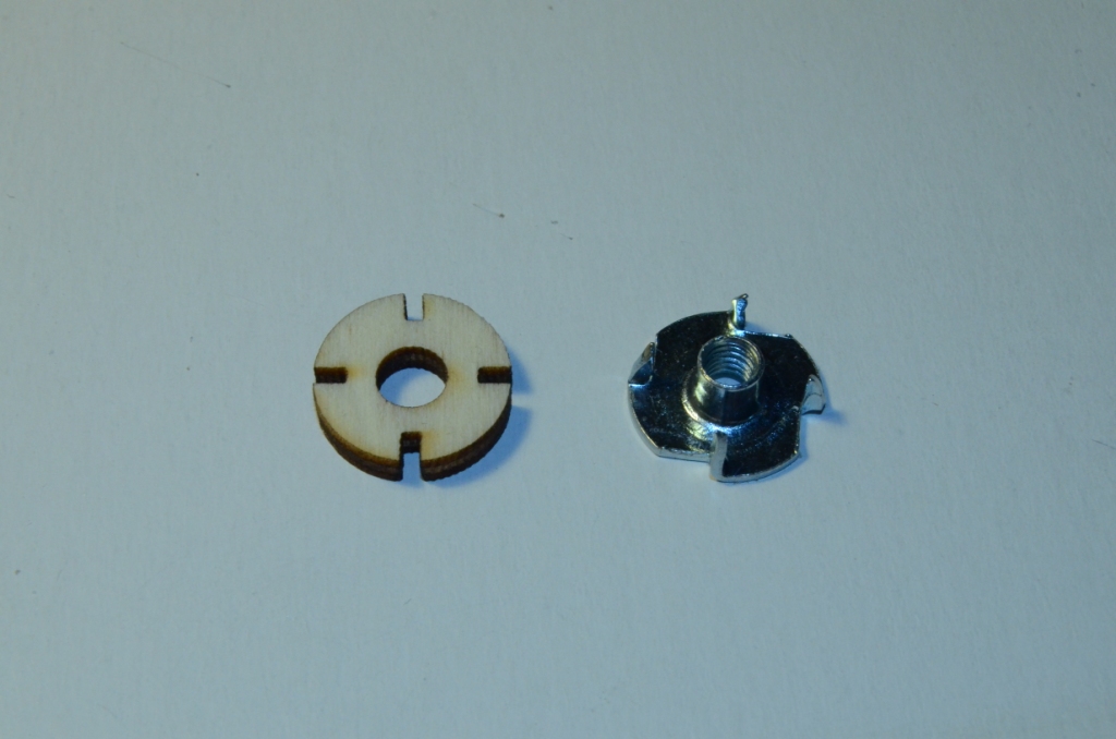

Przewidziałem, ze będę mocował skrzydła za pomocą śrub M4 z motylkiem i nakrętek kłowych.
Może nie powinienem się bawić w takie detale, ale...
Zaprojektowałem taki element, w który ma wchodzić nakrętka kłowa:
203.JPG [ 295.91 KiB | Przeglądany 7368 razy ]
Po delikatnym fazowaniu otworu ze strony w której będzie wchodziła nakrętka, oraz zeszlifowaniu ok 1mm z grubości elementu - zęby nakrętki kłowej wystają ok 1,5mm i ładnie wbijają się w pierwsze żebro.
Przykleiłem CA i "pomalowałem" dodatkowo żywicą.
205.JPG [ 231.78 KiB | Przeglądany 7368 razy ]

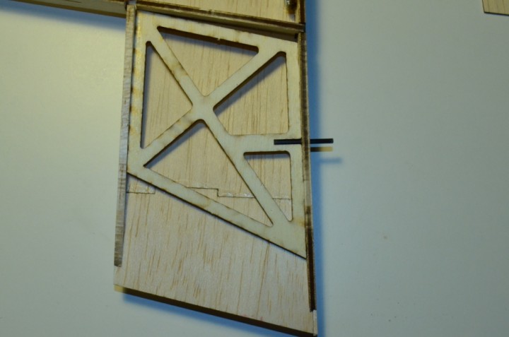

Z tyłu skrzydła wstawiłem jeszcze kawałek pręta węglowego 2mm, który będzie pozycjonował skrzydło do kadłuba.
Przykleiłem CA i skróciłem do ok 3-4mm wystających poza skrzydło.
202.JPG [ 355.33 KiB | Przeglądany 7368 razy ]
Zanim dokleiłem poszycie z drugiej strony, sprawdziłem jeszcze czy skrzydło ładnie się przykręca za pomocą śruby:

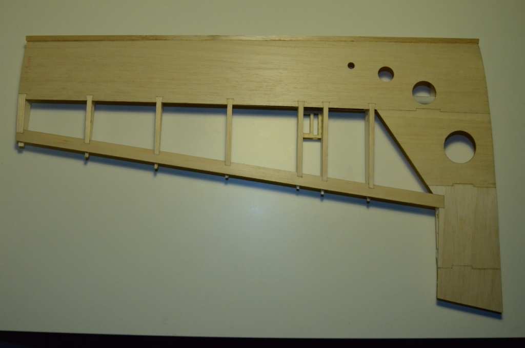

Na koniec dokleiłem poszycie z drugiej strony i całe skrzydło wygląda tak:
226.JPG [ 312.46 KiB | Przeglądany 7368 razy ]

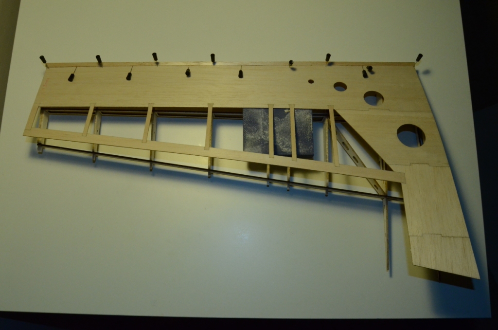

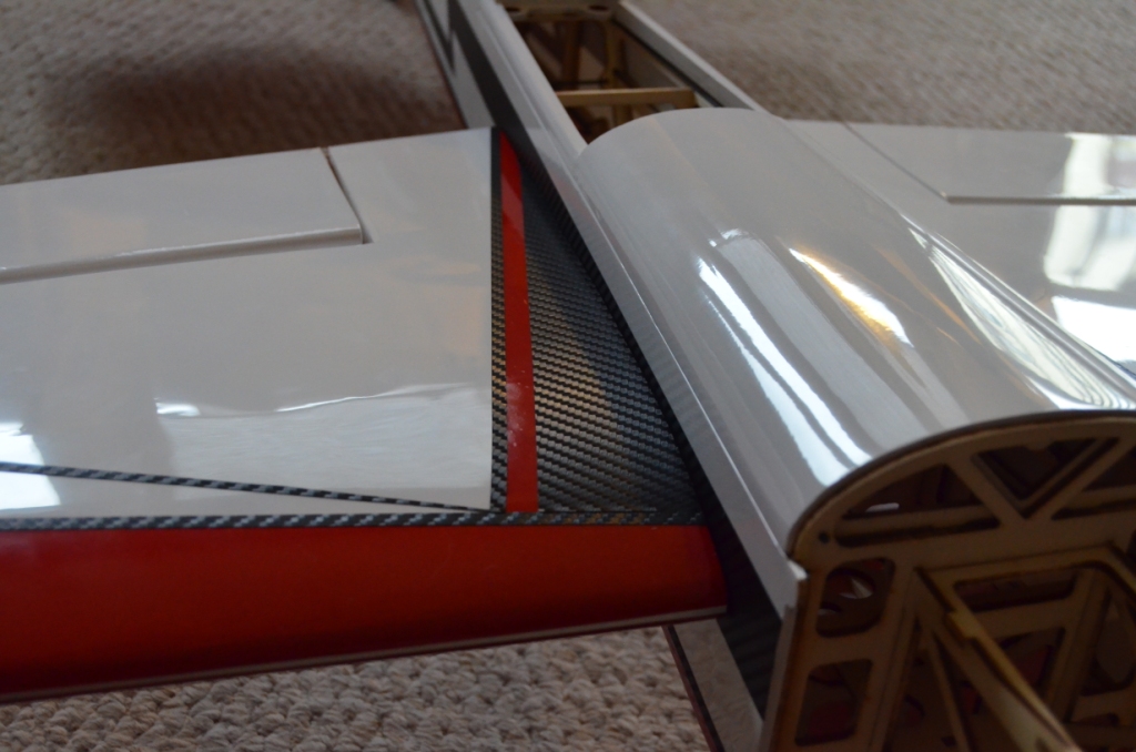

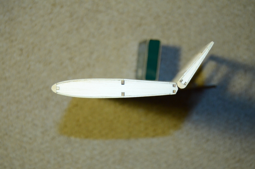

a) na natarcie skrzydła dokleiłem wcześniej pasek 6mm balsy
b') na tył skrzydła - na powierzchnię styczną z lotką nakleiłem 3mm pasek i ściąłem go w trójkąt do krawędzi poszycia
c) do lotki - na powierzchnię styczną ze skrzydłem nakleiłem 5mm pasek balsy - tym razem zamiast ścięcia - zaokrągliłem go.
Z góry:
236.JPG [ 331.09 KiB | Przeglądany 7340 razy ]
Z boku:
237.JPG [ 282.22 KiB | Przeglądany 7340 razy ]
Z bliska :)
238.JPG [ 304.94 KiB | Przeglądany 7340 razy ]
Max kąt wychylenia:
239.JPG [ 313.38 KiB | Przeglądany 7340 razy ]
Całe skrzydło przed ostatecznym szlifowaniem waży 98g.

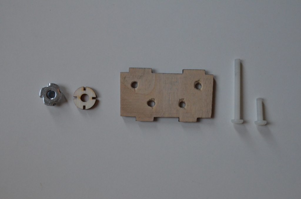

Na pierwszy ogień poszła półka podwozia:

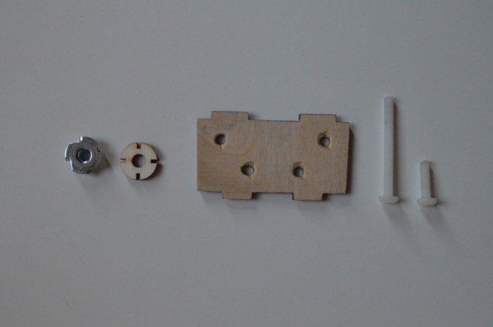

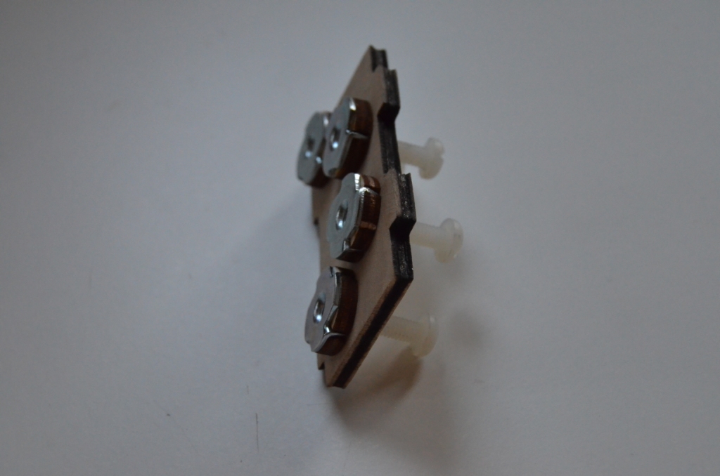

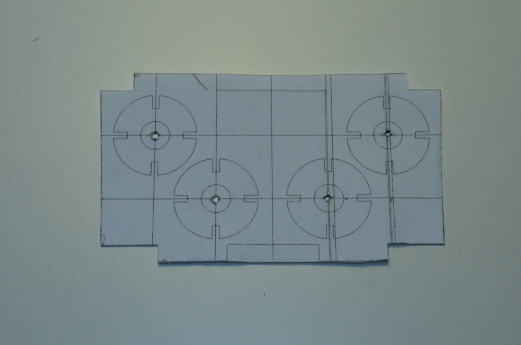

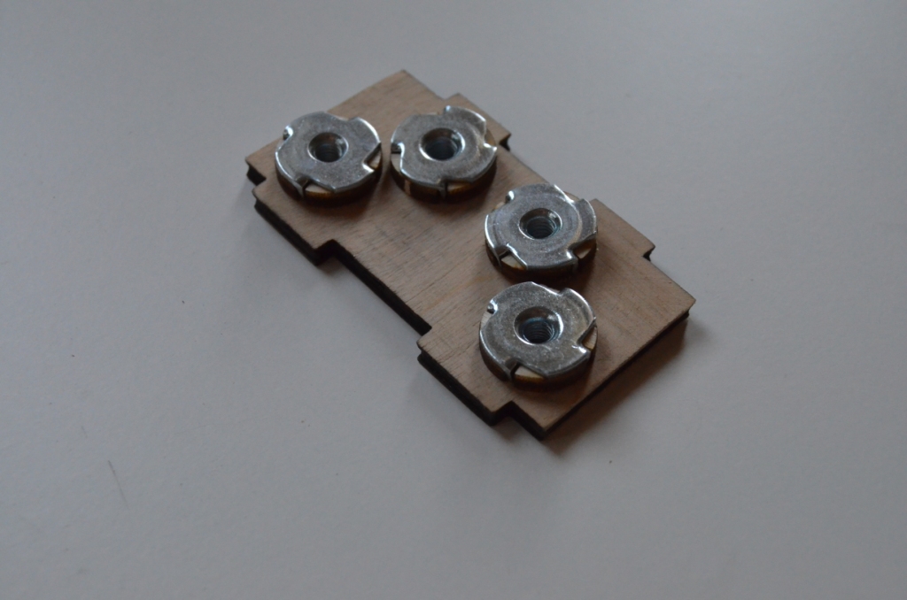

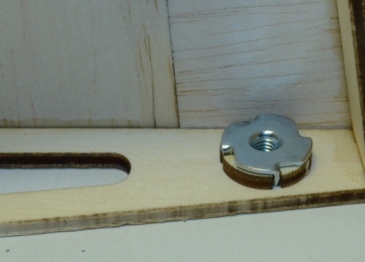

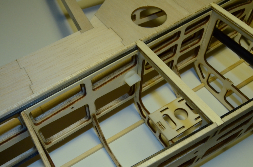

Nie mam jeszcze fizycznie podwozia, ale postanowiłem wywiercić już otwory w półce i ją przykleić.
Wydrukowałem sobie sposób rozmieszczenia nakrętek kłowych, wywierciłem otwory na tymczasowym szablonie ze sklejki 4mm.
240.JPG [ 301.6 KiB | Przeglądany 7340 razy ]
Następnie od szablonu wywierciłem otwory w półce podwozia
241.JPG [ 292.14 KiB | Przeglądany 7340 razy ]

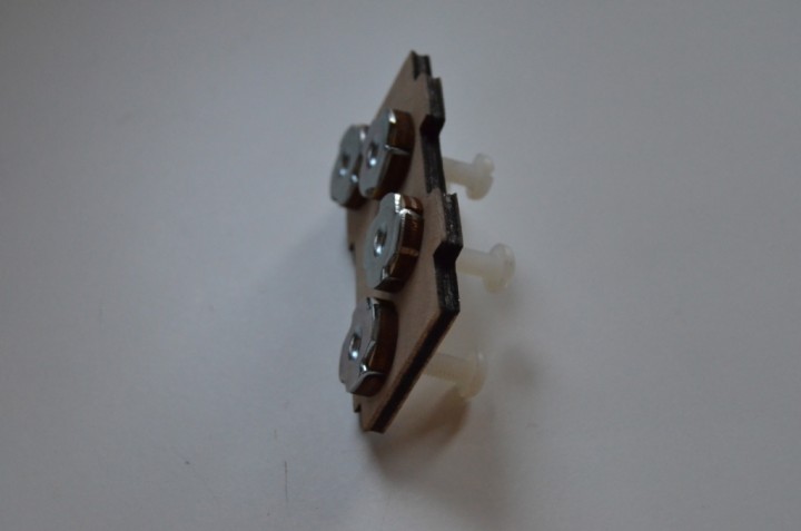

Skleiłem nakrętki kłowe z podkładkami, wkleiłem do półki, skleiłem żywicą.
242.JPG [ 307.99 KiB | Przeglądany 7340 razy ]
Skróciłem jeszcze wszystkie śruby M4 do pożądanej długości.
243.JPG [ 281.05 KiB | Przeglądany 7340 razy ]
Półkę wkleiłem na CA do kadłuba, posmarowałem wszystkie łączenia z kadłubem żywicą.
Gotowe i czeka na podwozie.

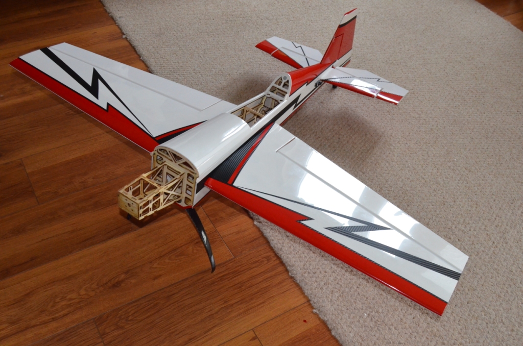

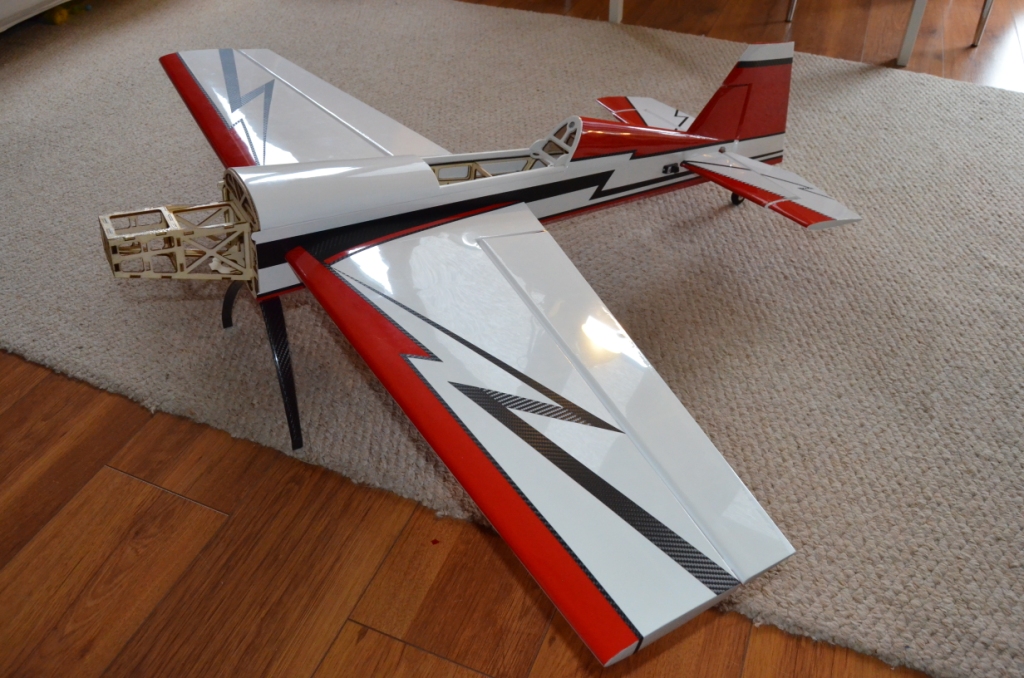

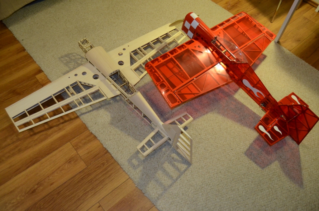

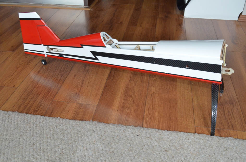

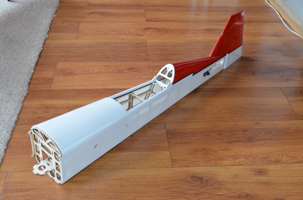

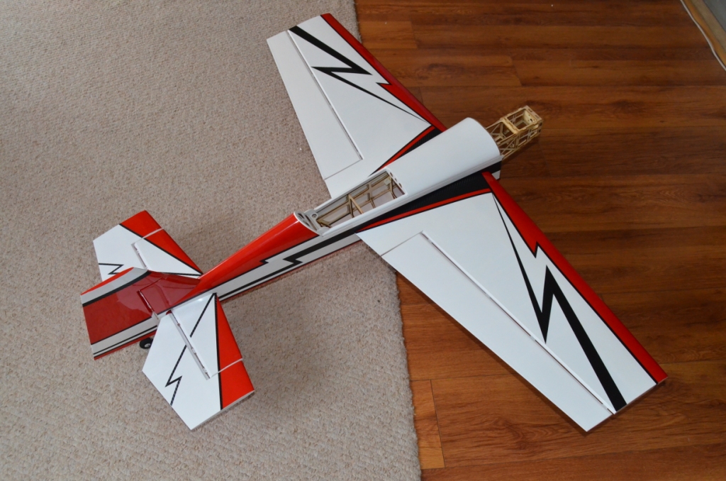

Na koniec jeszcze złożyłem model na sucho i zrobiłem zdjęcie porównawcze do Addict'a, który ma 1m rozpiętości:
231.JPG [ 511.54 KiB | Przeglądany 7340 razy ]

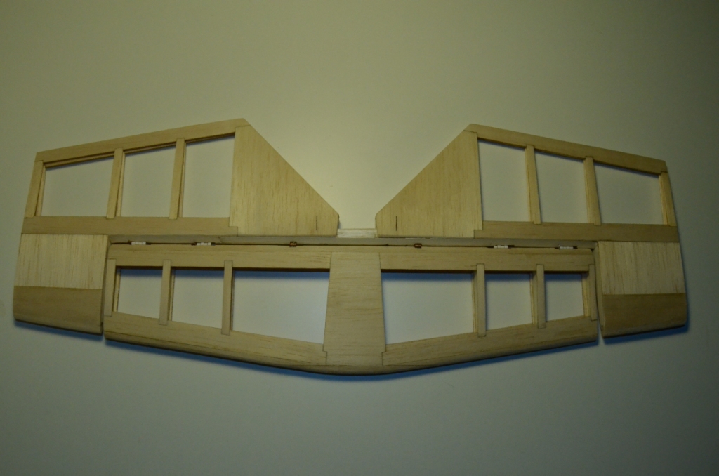

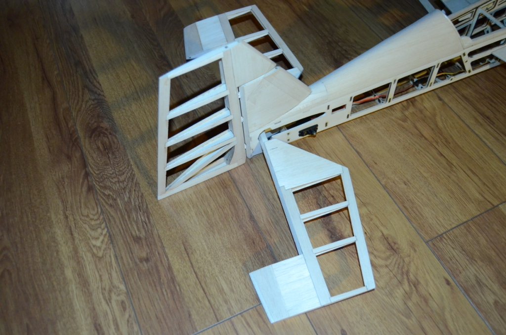

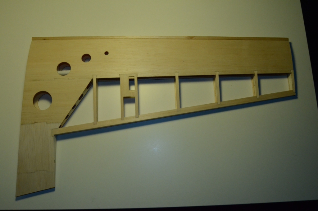

Dziś opiszę mój najbardziej problematyczny moduł, czyli połączone stery wysokości.
Projektów rozwiązań było kilka.
Raz jeszcze podziękowania dla Boogiego za bardzo proste a jednocześnie niesamowicie banalne rozwiązanie tego problemu.

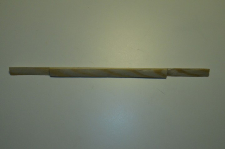

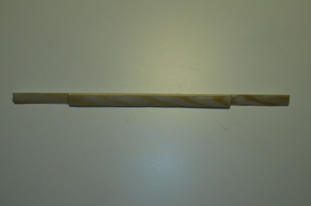

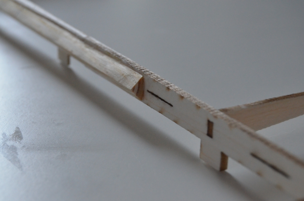

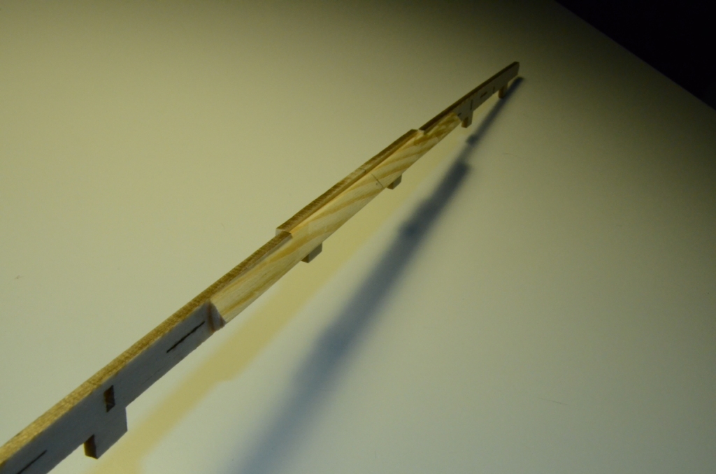

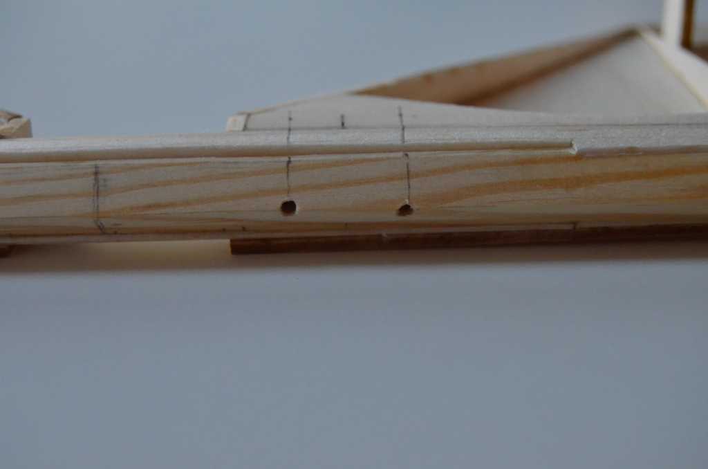

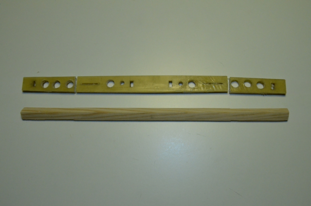

Otóż w jego Extrze Z Extreme Flight'a jest zastosowana... zwykła sosna (8x8mm)

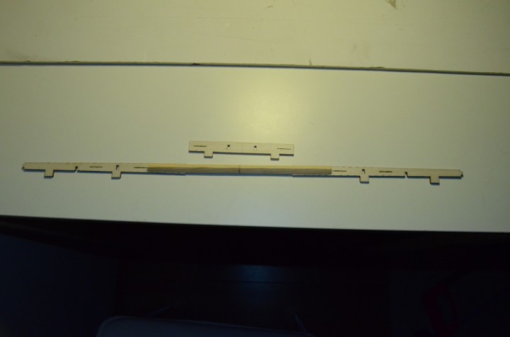

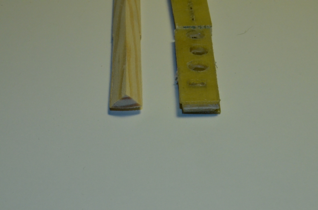

Kupiłem więc listwę - troszkę szerszą, bo 8x10mm i z tego nożykiem wydziergałem odpowiedni kształt:
- z przodu krawędź spływy ścięta pod kątem 45 stopni
- z tyłu pionowe ścianki, ze stopniem pocieniającym element.

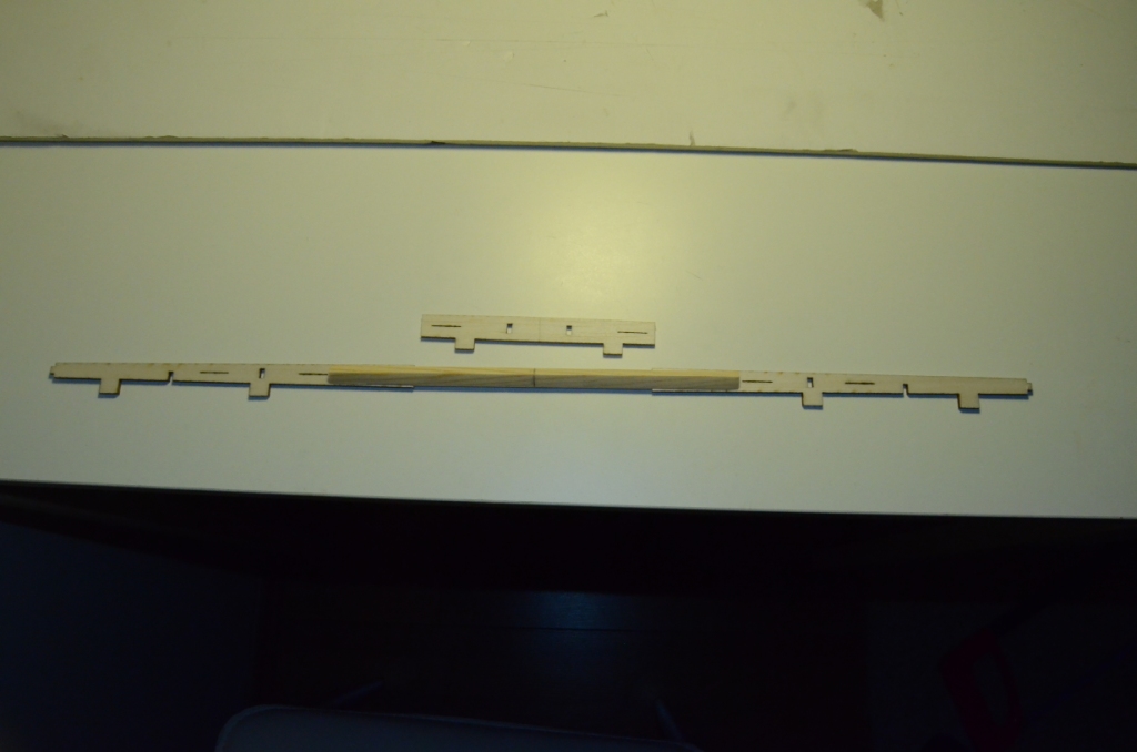

Porównanie obydwu elementów: górny element z laminatu waży 10,5g oraz identycznej długości element z sosny, ważącej: 4,3g
252.JPG [ 290.83 KiB | Przeglądany 7309 razy ]
Z profilu:
253.JPG [ 272.63 KiB | Przeglądany 7309 razy ]
Z tyłu:
254.JPG [ 284.73 KiB | Przeglądany 7309 razy ]
Wyciąłem kawałek balsy stanowiący czoło S.W., wstawiłem w to miejsce element z sosny.
Po obu stronach kończy się on 3mm przez miejscami na środkowe zawiasy.
256.JPG [ 255.38 KiB | Przeglądany 7309 razy ]
Od tyłu wkleiłem jeszcze wycięty element z balsy
257.JPG [ 279.85 KiB | Przeglądany 7309 razy ]
a następnie wyszlifowałem tył na gładko.
Z tyłu dokleiłem jeszcze 4mm kawałek z balsy - ale tylko dlatego, iż miał tam być oryginalnie laminat i części były do niego dopasowane.
259.JPG [ 293.6 KiB | Przeglądany 7309 razy ]
Potem to już tylko sama przyjemność:

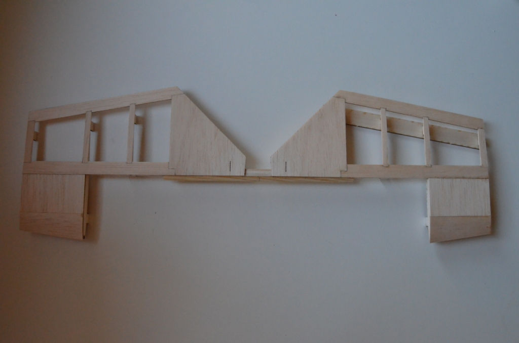

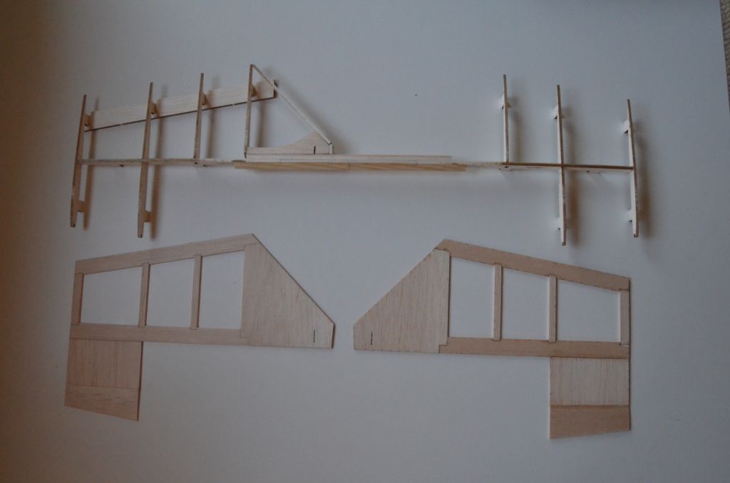

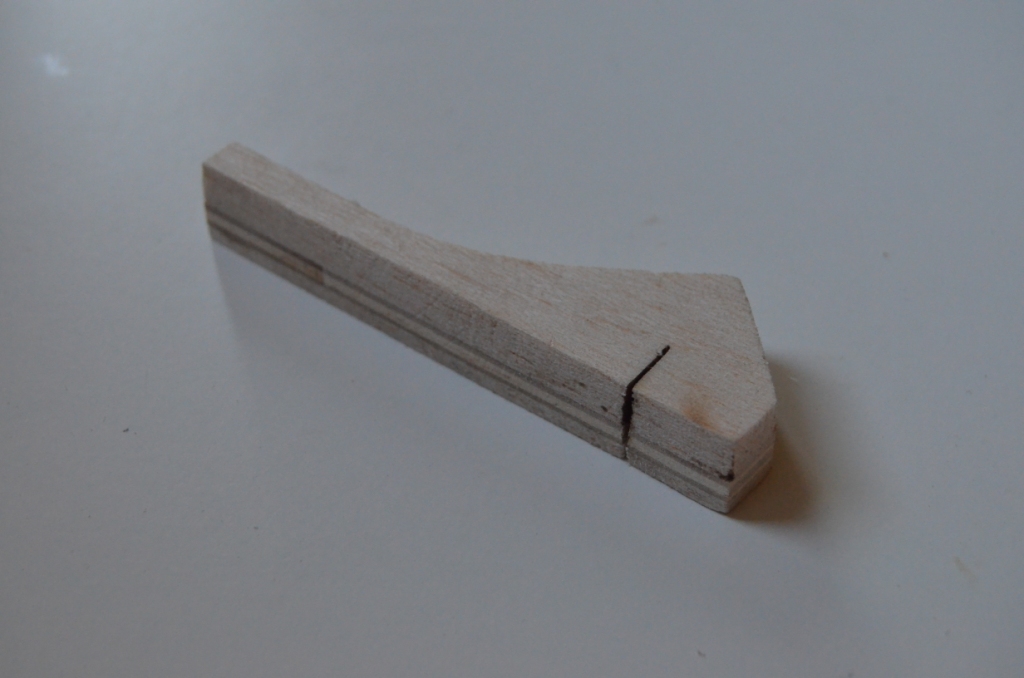

a) sklejone ze sobą 3 elementy: balsa - balsosklejka - balsa na wzmocnienie pod dźwignię S.W.
261.JPG [ 292.12 KiB | Przeglądany 7309 razy ]
b') używając szablonu - spozycjonowałem wszystkie żebra, wkleiłem z przodu elementy ustalające z balsosklejki na natarcie (można je zobaczyć w podpunkcie d) i przykleiłem wzmocnienia
263.JPG [ 314.34 KiB | Przeglądany 7309 razy ]

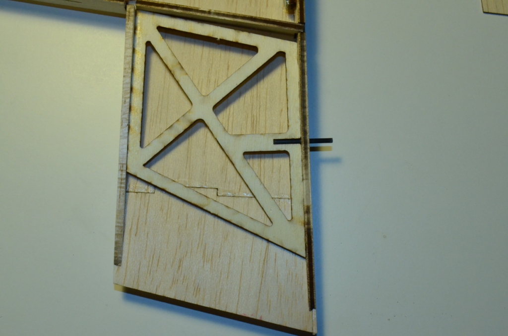

Można zauważyć, że podobnie jak w przypadku statecznika pionowego musiałem z przodu dokleić poszycie włóknami w poprzek.
Zrobiłem to na etapie sklejania poszycia i poprawiłem w projekcie, żebym w przyszłości nie musiał ponownie tego robić.
c) nakleiłem najpierw jedną stronę poszycia, potem znów szablon - żebra - wzmocnienie po drugiej stronie i doszła druga cześć poszycia.
264.JPG [ 302.45 KiB | Przeglądany 7309 razy ]
d) aby wzmocnić połączenie: sosna - balsa - wymierzyłem i wywierciłem 2 miejsca na wzmocnienia z węgla, które potem wkleiłem na CA.
265.JPG [ 311.18 KiB | Przeglądany 7309 razy ]
Widok od spodu:
268.JPG [ 311.18 KiB | Przeglądany 7309 razy ]

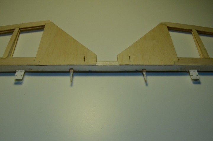

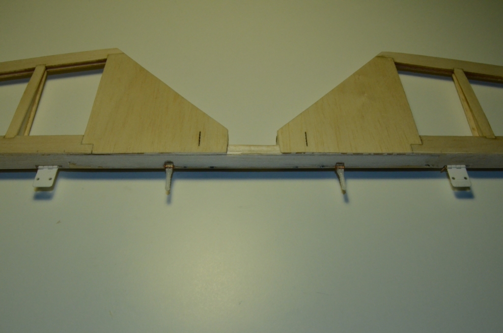

Zawiasy
Jako że w sośnie trudno byłoby wyciąć poziome otwory na zawiasy - postanowiłem użyć okrągłych.
I tak po obu bokach są po 2 zawiasy płaskie a od wewnątrz w sośnie po jednym zawiasie okrągłym.
273_1.JPG [ 304.73 KiB | Przeglądany 7309 razy ]
Po złożeniu obu części wygląda to tak:
273_2.JPG [ 318.89 KiB | Przeglądany 7309 razy ]

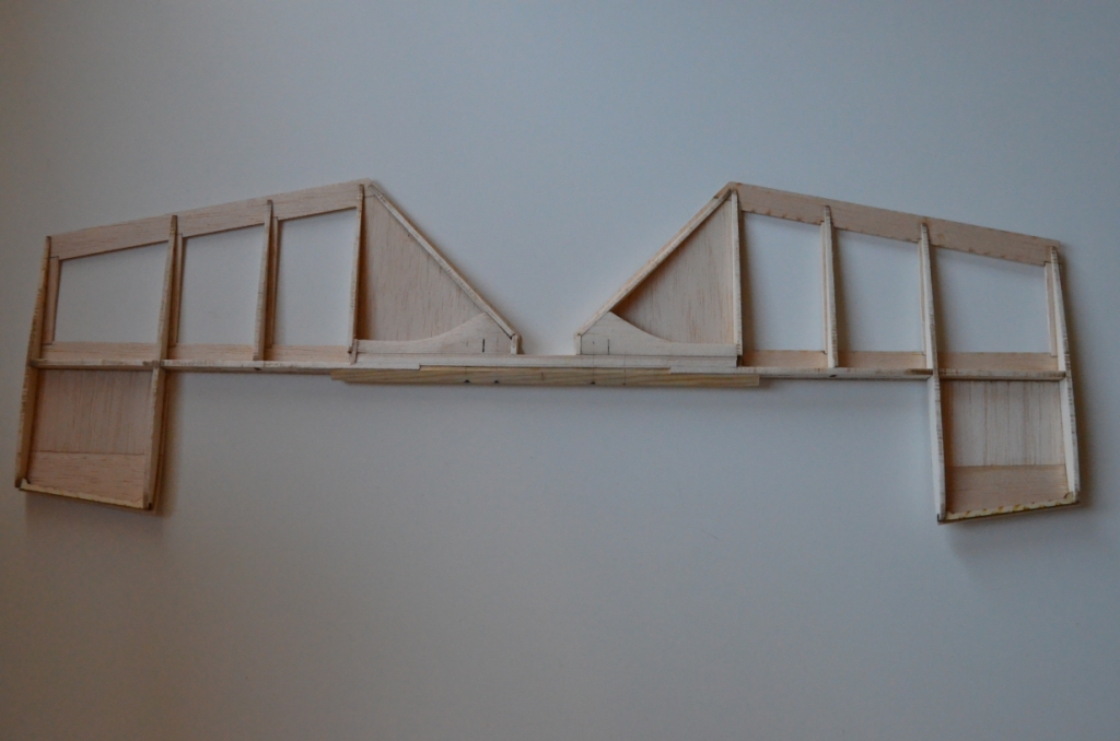

Statecznik ze sterami ma szerokość 51cm i waży: 53,1g
Myślę, że można na całej konstrukcji jeszcze urwać kilka gramów, ponieważ konstrukcja jest trochę pancerna a użyta na natarcie balsa twarda i ciężka.
Przed oklejaniem postaram się jeszcze doszlifować kąty przy zawiasach, niemniej w tym momencie wychylenie S.W wynosi 72,5 stopnia, co wydaje mi się dosyć przyzwoite.
273_72,5 stopnia.JPG [ 278.61 KiB | Przeglądany 7309 razy ]
Całość jest tak sztywna, że wydaje się niemożliwe wygięcie tylko jednej połówki steru.
Jak dla mnie - rozwiązanie proste i genialne.
W kolejnej części: wstępny montaż serw, tylne podwozie, przymiarka dźwigni oraz szlifowanie.
Jeśli będę miał wystarczająco dużo czasu, to pod koniec weekendu planuję rozpocząć oklejanie.
c.d.n

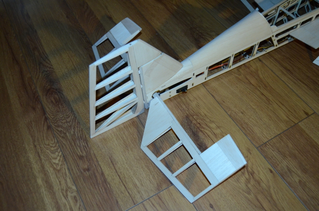

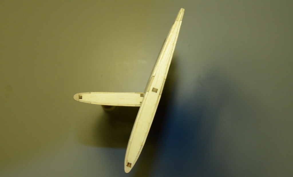

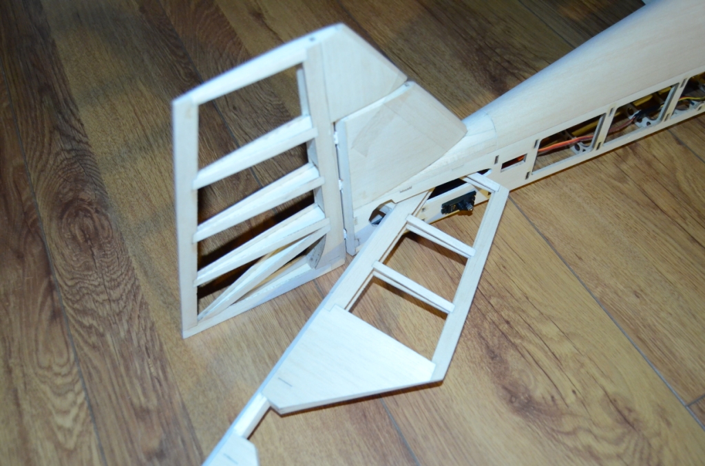

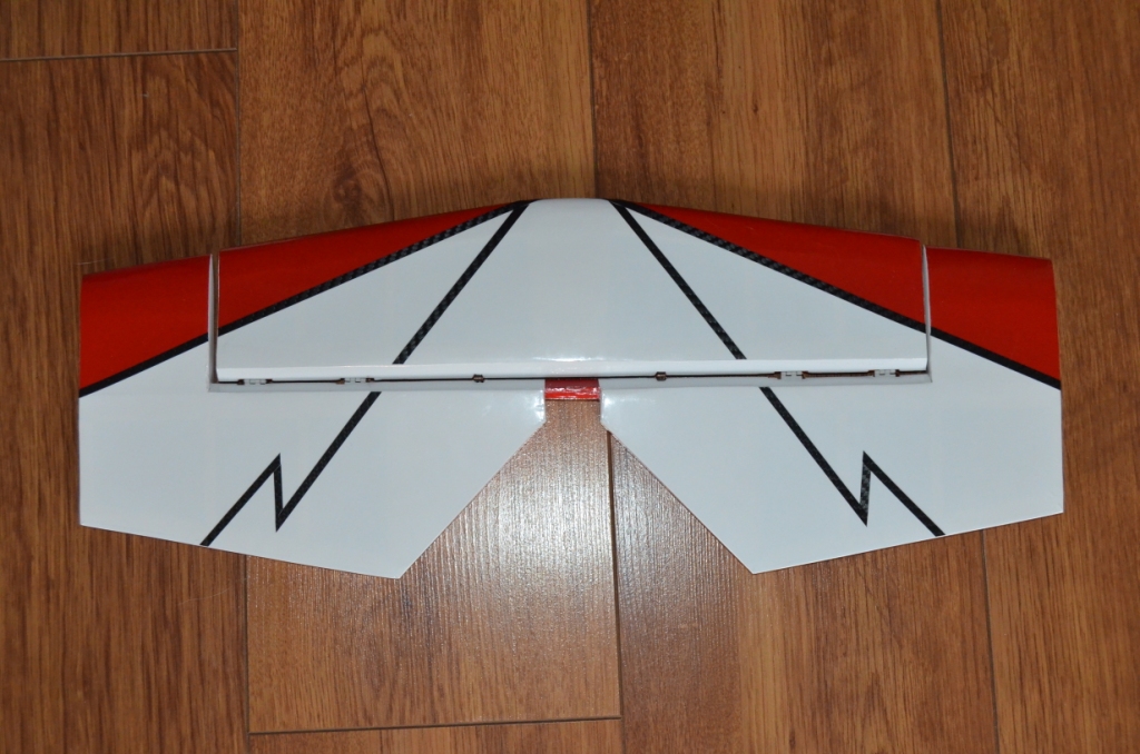

Wczoraj wszystkie elementy modelu zostały wyszlifowane i przygotowane do oklejania.

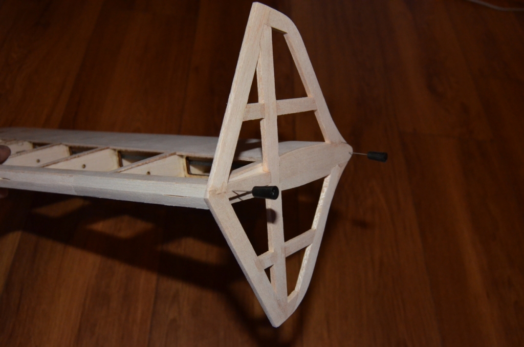

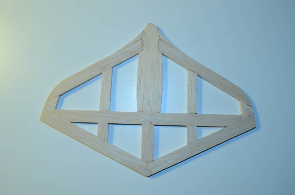

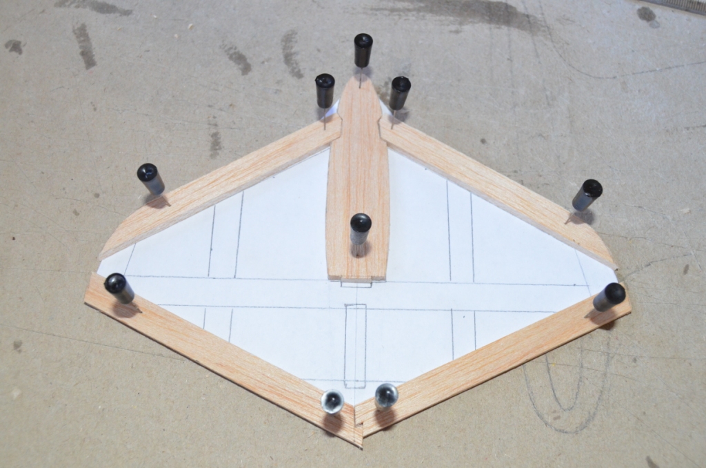

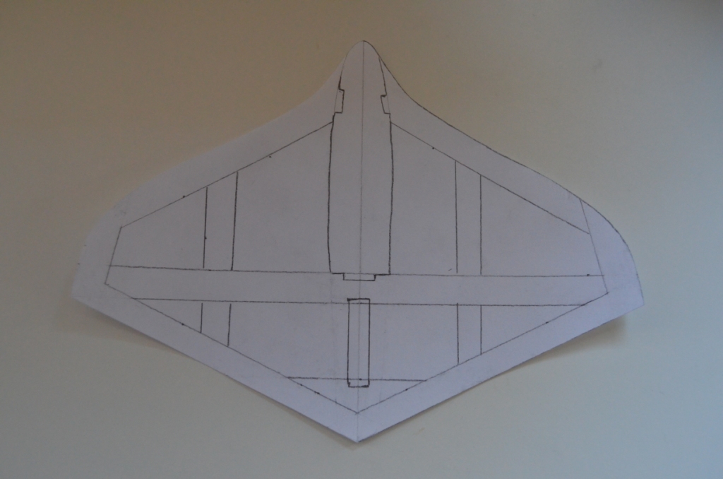

Tak się zapatrzyłem w tę Extrę z EF i jej stabilizatory na końcach skrzydeł, że postanowiłem je wydziergać.
Narysowałem więc w CAD'zie tę konstrukcję, ale stwierdziłem, że nie będę zawracał sobie tym razem głowy wycinaniem laserowym przy tak niewielkiej ilości części.
Rysunek odręczny bazujący na ostatnim żebrze skrzydła i kształcie z ExtremeFlight'a.
278.JPG [ 295.86 KiB | Przeglądany 7280 razy ]
280.JPG [ 396.07 KiB | Przeglądany 7280 razy ]
281.JPG [ 64.1 KiB | Przeglądany 7280 razy ]
283.JPG [ 70.9 KiB | Przeglądany 7280 razy ]
282.JPG [ 320.72 KiB | Przeglądany 7280 razy ]
Na koniec wywierciłem 3 otwory w stabilizatorach oraz w końcówkach skrzydeł a na koniec zakropliłem je CA, żeby wkręty dobrze trzymały.

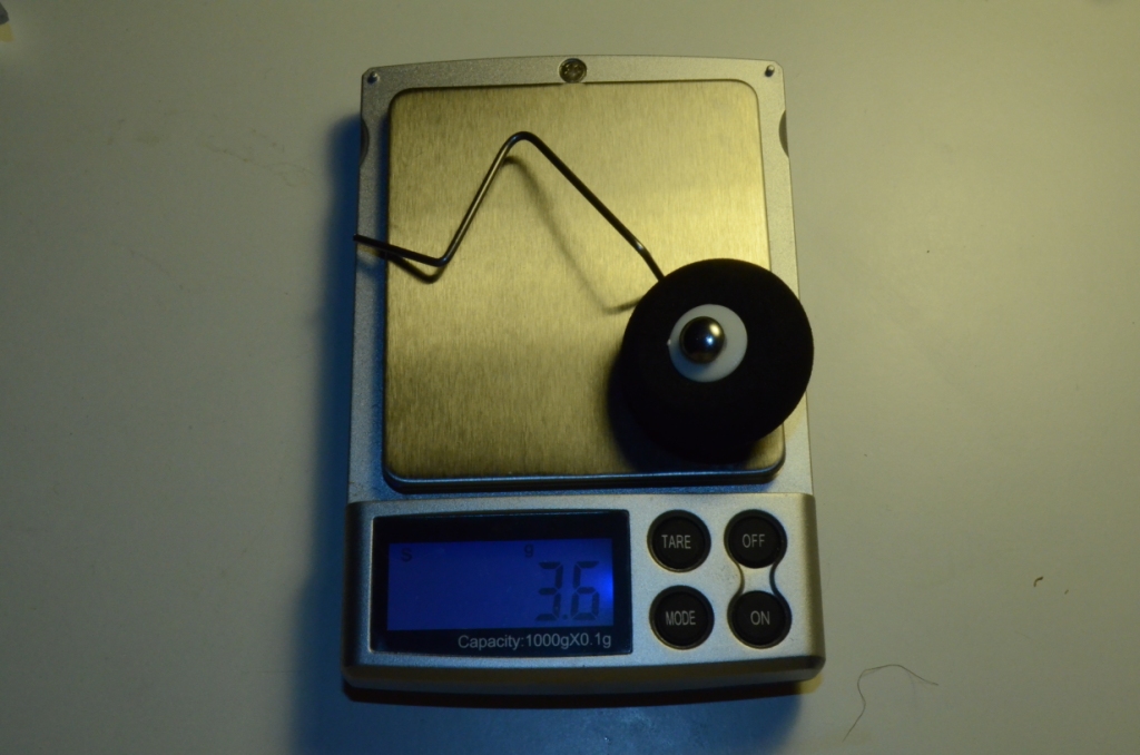

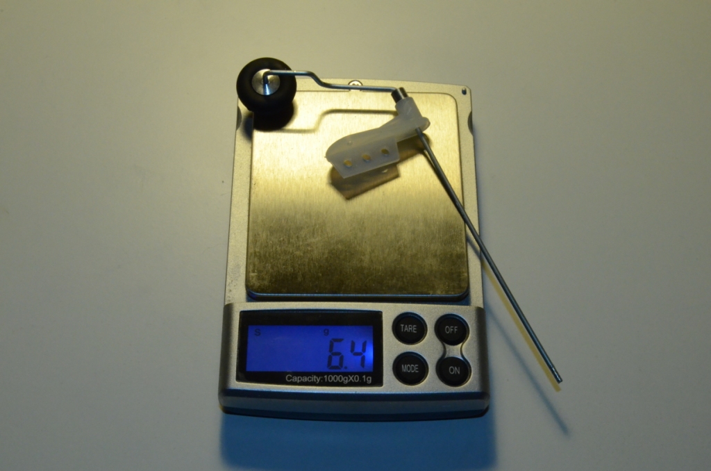

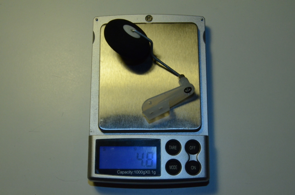

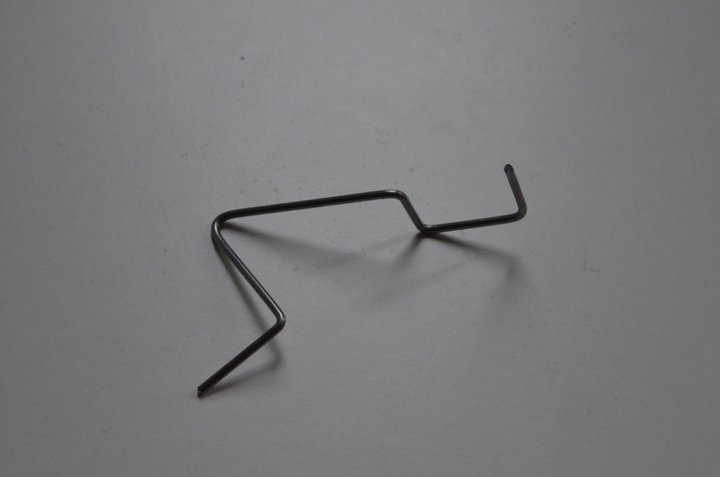

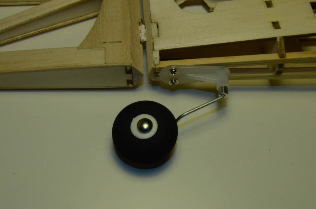

Podwozie tylne:

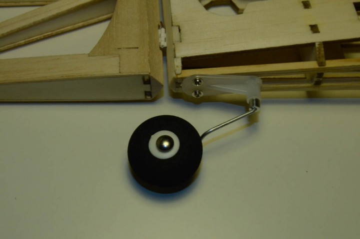

Zakupiłem najtańszy i najlżejszy zestaw - waży 6,4g
244.JPG [ 325.22 KiB | Przeglądany 7280 razy ]

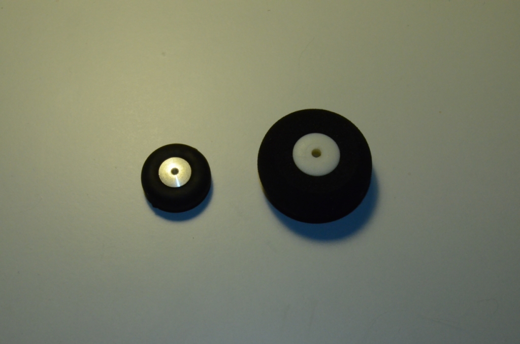

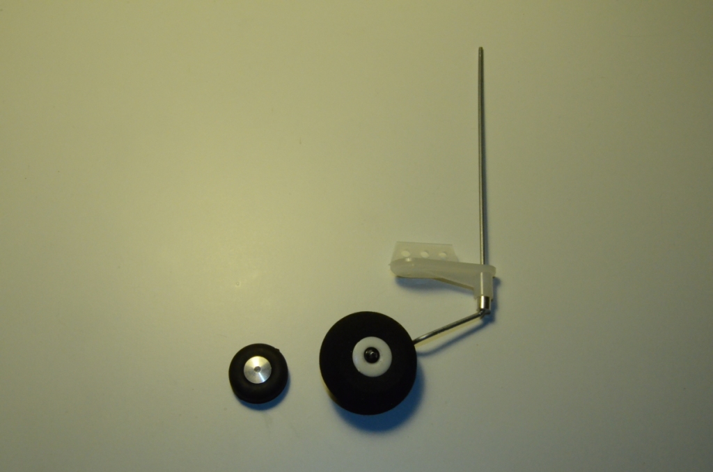

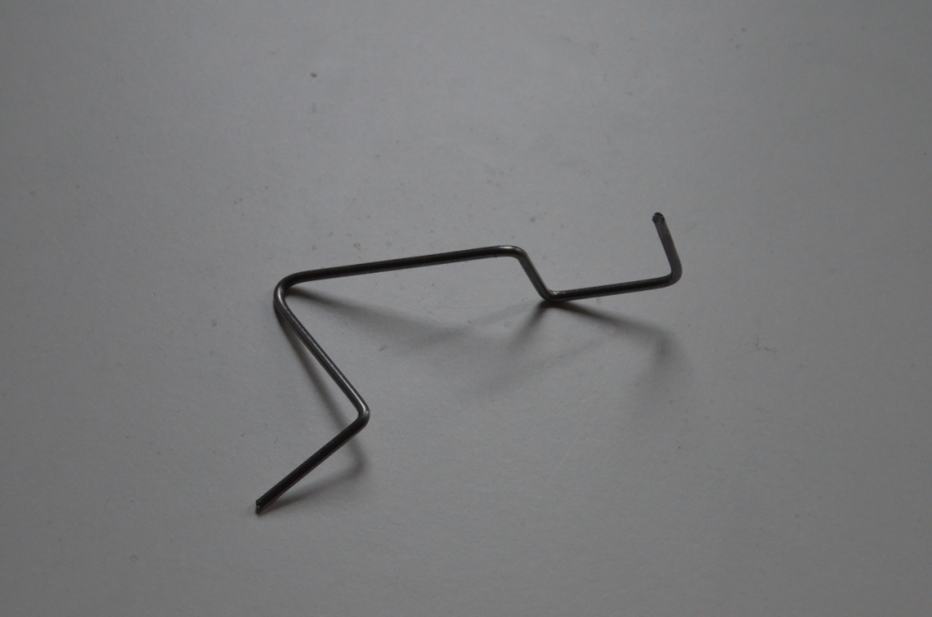

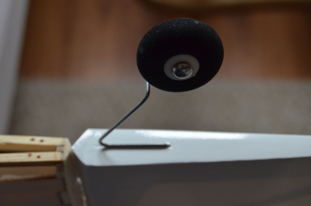

Samo kółko było gumowe i jakieś takie.. malutkie.. :).
A że najczęściej latam na trawiastym podłożu, na którym podwozie główne czasem ma problemy, postanowiłem wymienić je na piankowe - większe (śr ok. 2,5cm)
245.JPG [ 276.74 KiB | Przeglądany 7280 razy ]
247.JPG [ 267.96 KiB | Przeglądany 7280 razy ]
Na początku chciałem zrobić podwozie kierowane S.K.- niemniej jednak zrezygnowałem z tego pomysłu.
249.JPG [ 349.43 KiB | Przeglądany 7280 razy ]
Całość, po odcięciu nadmiaru drutu i założeniu blokady od góry waży 4,8g.
Zamocowałem plastikowy element zwężającym się końcem do przodu. Ale nie przez pomyłkę.
Po prostu przymierzyłem tak, aby rozstaw prętów sosnowych odpowiadał rozstawowi otworów na śruby w elemencie plastikowym.
Wywierciłem 2 otwory na wkręty dokładnie na środku obu prętów i przykręciłem podwozie do kadłuba.
250.JPG [ 65.88 KiB | Przeglądany 7280 razy ]
Byłoby lepiej gdyby otwór z osią podwozia był umieszczony na samym końcu, niemniej wydaje mi się, że sosna nie powinna się wyłamywać.

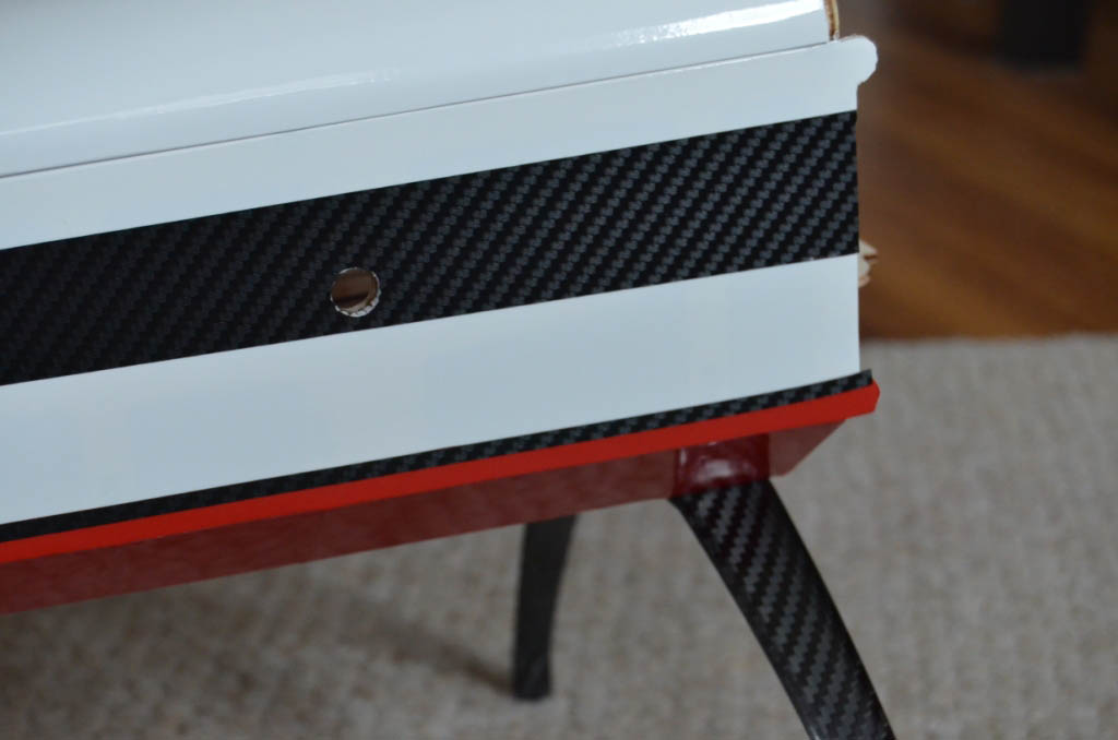

Czemu? Ponieważ linia łączenia rożnych kolorów folii przebiega w poziomie - w połowie kadłuba. A tam nie ma elementów balsowych, do których można je przykleić.
Dlatego zastanawiam się nad wstępnym sklejeniu ze sobą folii i użyciu suchego teflonu w spray'u, niemniej jednak wcześniej tego nie stosowałem i nie mam też samego spray'u.
Powycinam więc szablony z papieru i liczę, że w międzyczasie rozwiążę i tę kwestię.

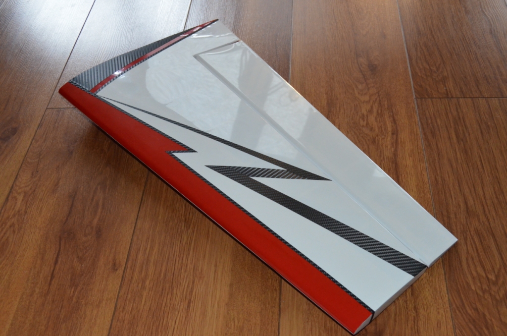

Relacja delikatnie przycichła, ale nie dlatego że nic się nie dzieje, tylko dlatego że oklejanie jest w trakcie.
Oklejam wieczorami i "późnymi wieczorami" (czyt. do 1-2 w nocy), niemniej chcę to zrobić dobrze, więc robię to powoli.
Nie idealnie, ale po prostu powoli.
Na razie oklejony jest cała spodnia część elementów modelu oraz boczki kadłuba. Najtrudniejsza część przede mną - łączone elementy folii na wierzchu.
Dziś tylko taka mała zajawka dwóch rzeczy:
S.W. - dobra wiadomość jest taka, że nie muszę przecinać końcówki kadłuba, aby wstawić S.W. na swoje miejsce.
Zrobię to tak:
271.JPG [ 446.35 KiB | Przeglądany 7246 razy ]
272.JPG [ 469.09 KiB | Przeglądany 7246 razy ]
273.JPG [ 467.96 KiB | Przeglądany 7246 razy ]
Podwozie tylne.
Powyginałem drut stalowy 1,4mm w rożnych kierunkach i płaszczyznach:
284.JPG [ 283.48 KiB | Przeglądany 7246 razy ]
Dołączyłem do niego kółko + zatrzask na końcu:
285.JPG [ 332.67 KiB | Przeglądany 7246 razy ]

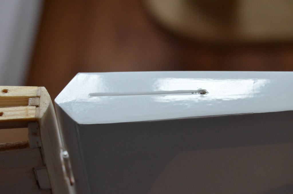

Przed oklejeniem S.K wyżłobiłem zgodnie z radami kolegów rowek w balsosklejce.
Od środka steru wstawiłem jeszcze ok 1cm z twardej balsy, aby po wywierceniu otworu dobrze utrzymywał drut w pionie.
Okleiłem, żelazkiem wcisnąłem folię w wyżłobienie:
286.JPG [ 66.3 KiB | Przeglądany 7246 razy ]
Wstawiłem podwozie.
287.JPG [ 297.67 KiB | Przeglądany 7246 razy ]
Jeszcze go nie przyklejałem - czeka spokojnie na montaż elementów mechanicznych po zakończeniu oklejania.

Koledzy z innego forum zasugerowali słusznie, że trzeba wyciąć folię z rowka, i przykleić drut bezpośrednio do balsosklejki, co uczynię niebawem.

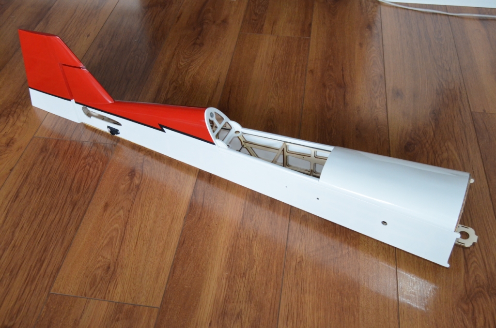

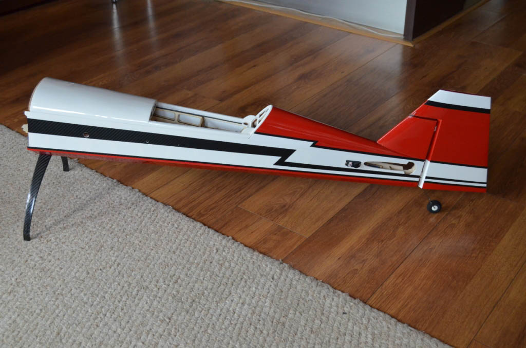

Czas przed świętami biegnie jakoś szybciej :), niemniej zdążyłem dokończyć kadłub:
289.JPG [ 119.64 KiB | Przeglądany 7182 razy ]
288.JPG [ 119.2 KiB | Przeglądany 7182 razy ]
To coś a'la piorun na boczku nie jest folią termokurczliwą, tylko naklejką, a ponieważ nie jest tak cieniutka jak bym chciał - w związku z tym waży kilka gramów.
Ale zaletą jest to, że jest to super imitacja carbonu, więc jest dopasowana do podwozia i kołpaka, którego jeszcze nie szukam.
291.JPG [ 74.45 KiB | Przeglądany 7182 razy ]
290.JPG [ 360.51 KiB | Przeglądany 7182 razy ]

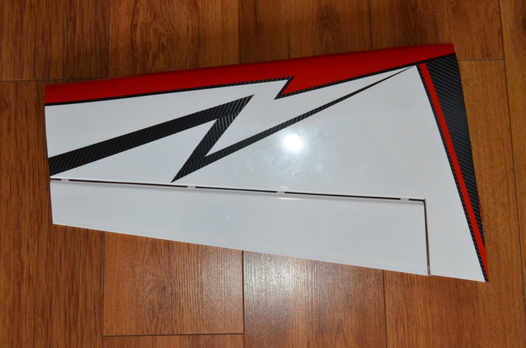

Dokończyłem wczoraj wieczór (czyt. dziś rano) oklejanie modelu.
Zostały mi jeszcze generatory - może dziś.
W obecnej chwili - bez kabinki i maski wygląda to tak:
292.JPG [ 427.1 KiB | Przeglądany 7090 razy ]
293.JPG [ 460.32 KiB | Przeglądany 7090 razy ]
294.JPG [ 402.29 KiB | Przeglądany 7090 razy ]
295.JPG [ 426.7 KiB | Przeglądany 7090 razy ]
Spód skrzydeł jest podobny do S.W. - czerwony przezroczysty.
296.JPG [ 474.83 KiB | Przeglądany 7090 razy ]
297.JPG [ 482.82 KiB | Przeglądany 7090 razy ]
299.JPG [ 484.83 KiB | Przeglądany 7090 razy ]
298.JPG [ 355.78 KiB | Przeglądany 7090 razy ]
Dziś pewnie rozpocznę też dalszy montaż: silnik, ESC, kółka, ect...
Serwa są już zamontowane.
Powinienem, też przysiąść nad doszlifowaniem kopyta na kabinkę.
Zostało już niedużo pracy a z kabinką model wygląda zawsze trochę zgrabniej.
