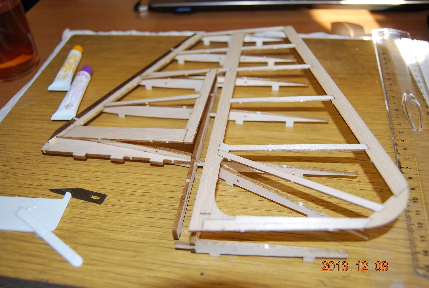

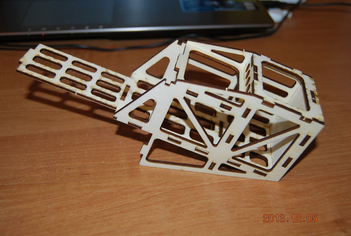

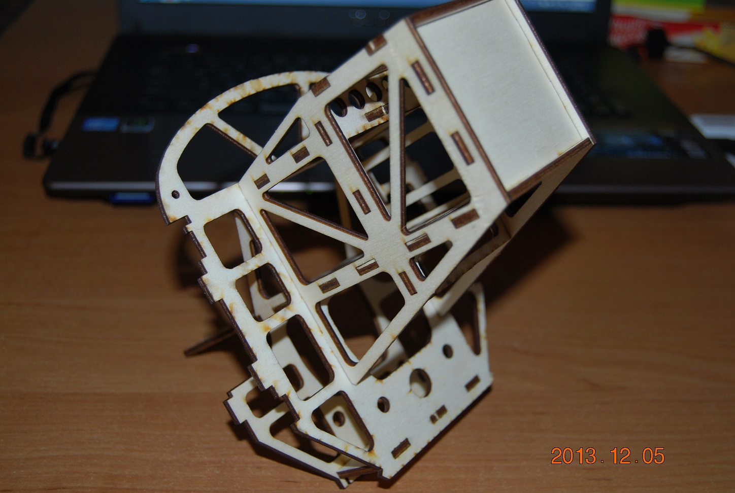

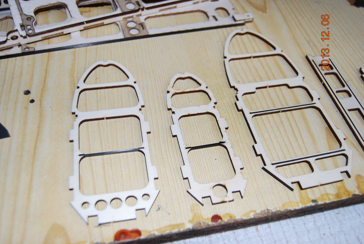

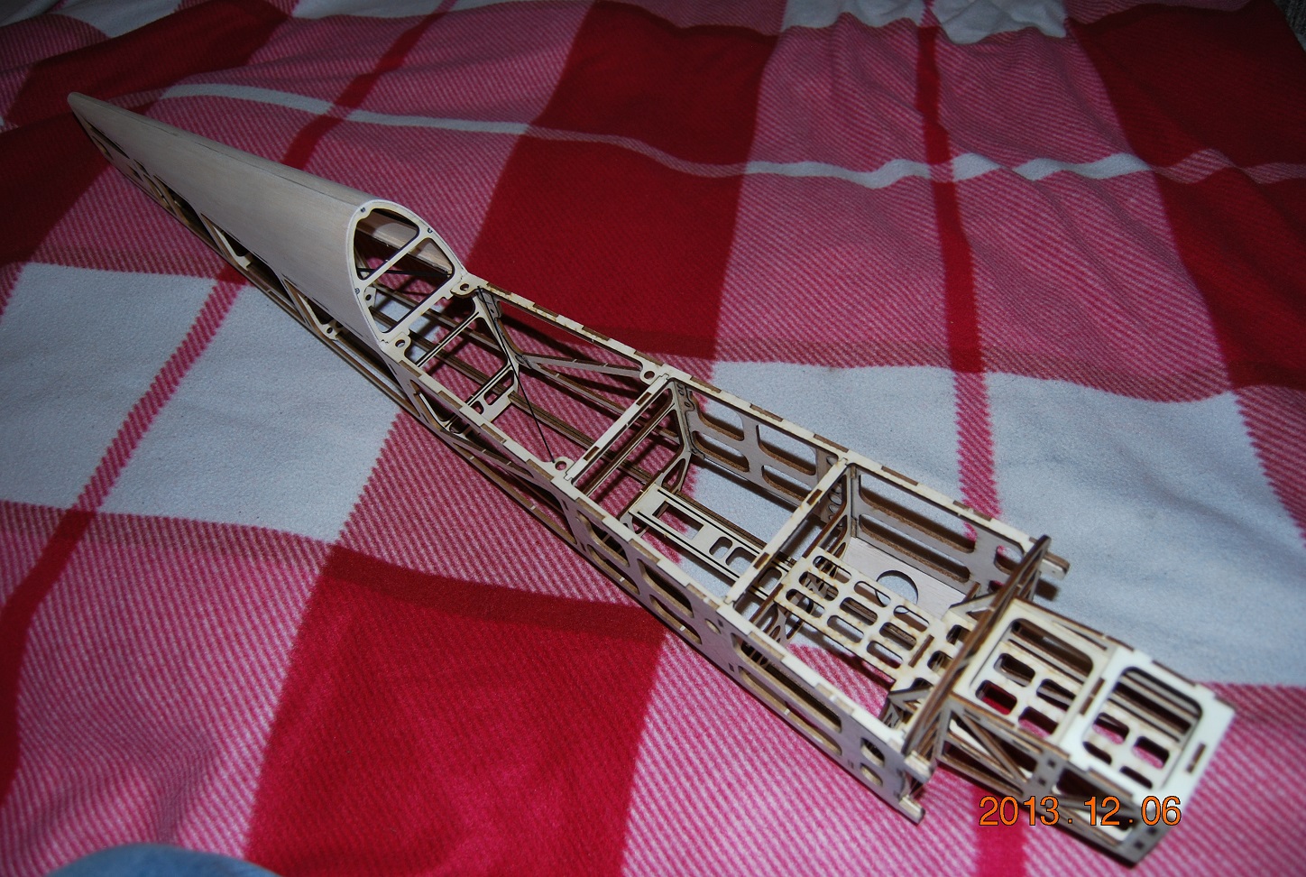

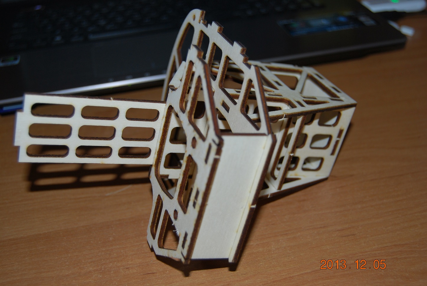

Chciałem ograniczyć masę do niezbędnego minimum ale jest to etap w którym jeden prototyp nie zawsze wystarcza. Tak czy siak wszystkie sklejkowe elementy wazą 90g. Reszta to węgiel i lekka balsa. Domek złożyłem na sucho, bez kleju. Myślałem że dałem ciała z jedną wręgą i że się jej nie da przełożyć ale okazało się że jednak się da( pewnym sposobem)
DSC_0511.JPG [ 331.74 KiB | Przeglądany 10038 razy ]
DSC_0510.JPG [ 350.78 KiB | Przeglądany 10038 razy ]
DSC_0509.JPG [ 373.33 KiB | Przeglądany 10038 razy ]
DSC_0506.JPG [ 289.26 KiB | Przeglądany 10058 razy ]
DSC_0507.JPG [ 291.1 KiB | Przeglądany 10058 razy ]

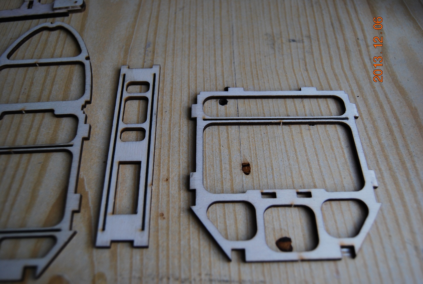

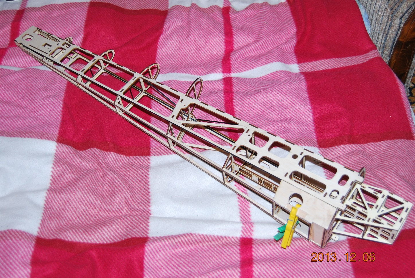

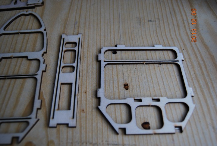

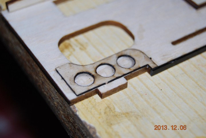

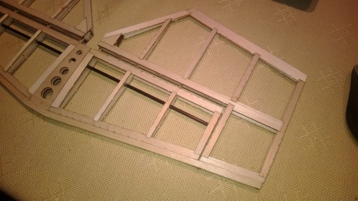

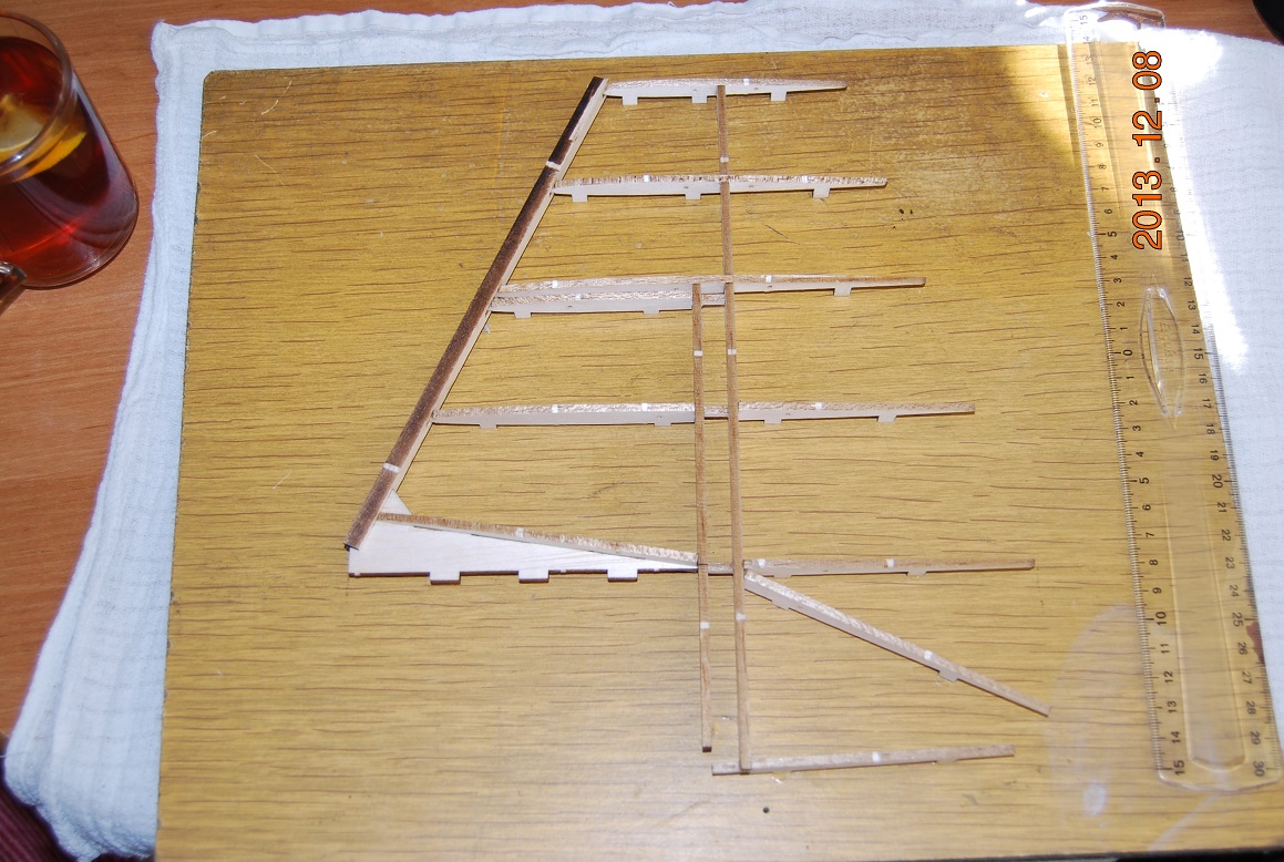

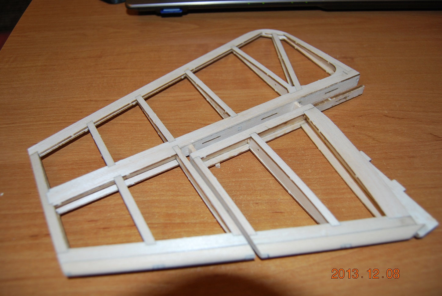

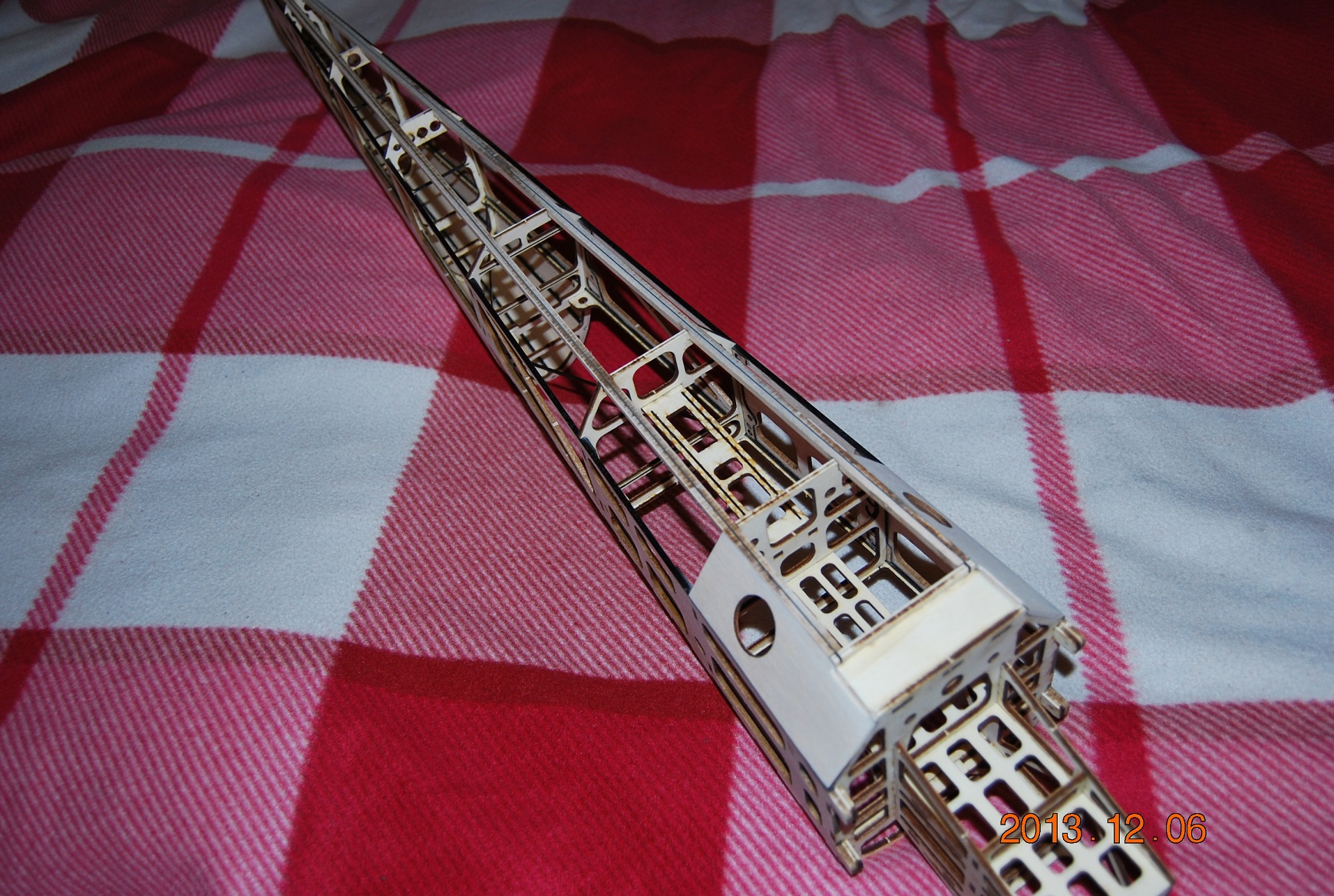

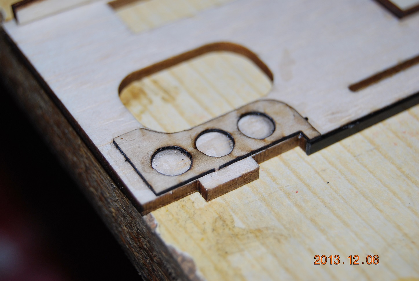

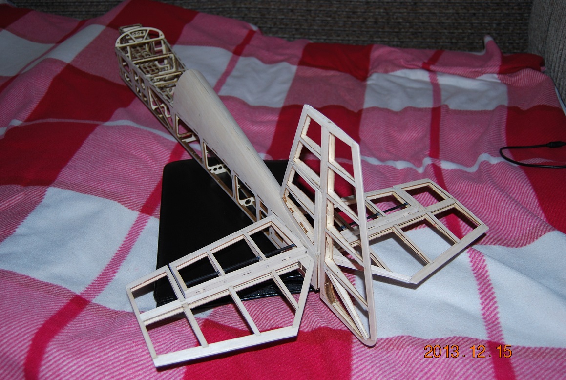

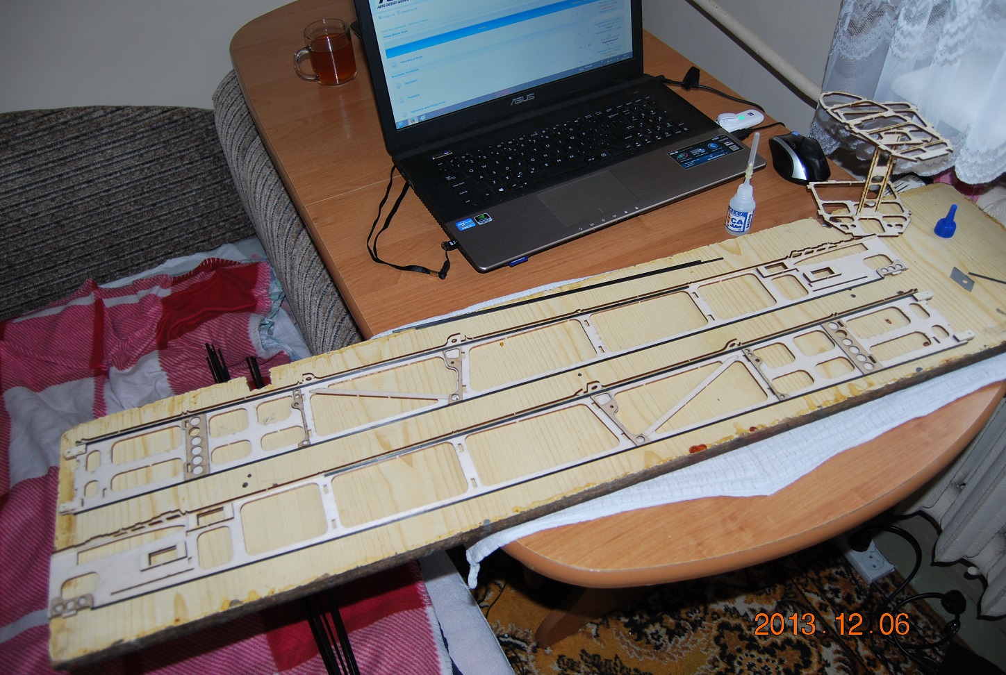

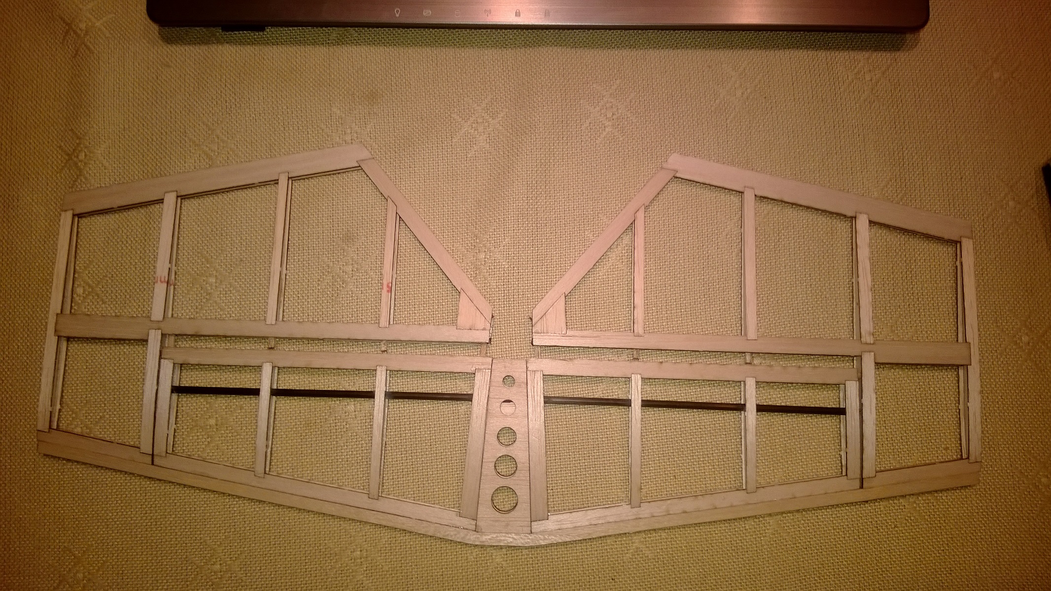

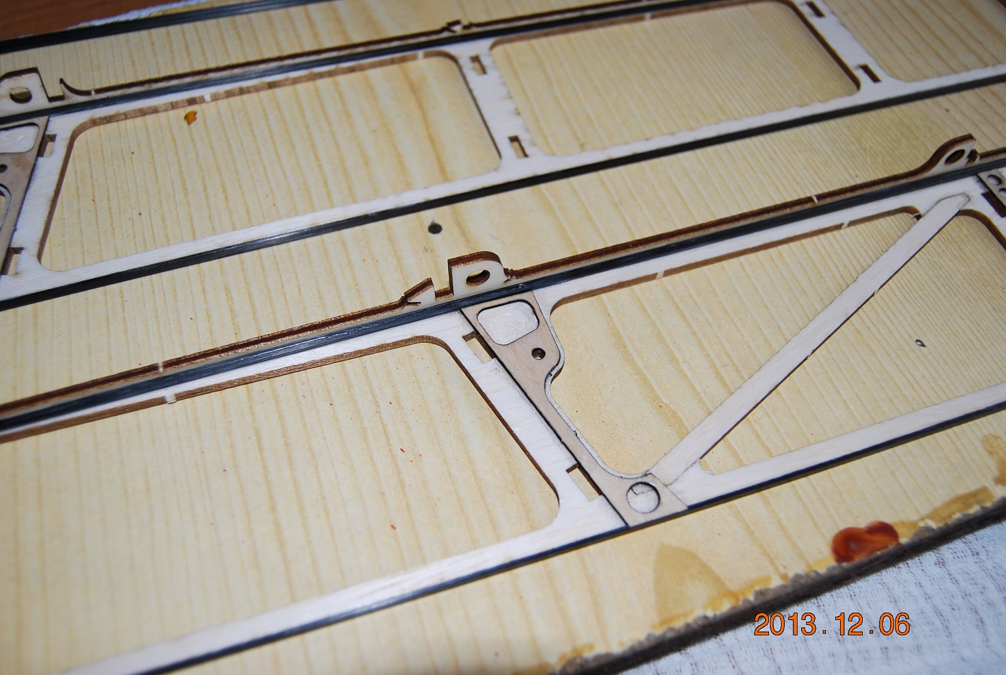

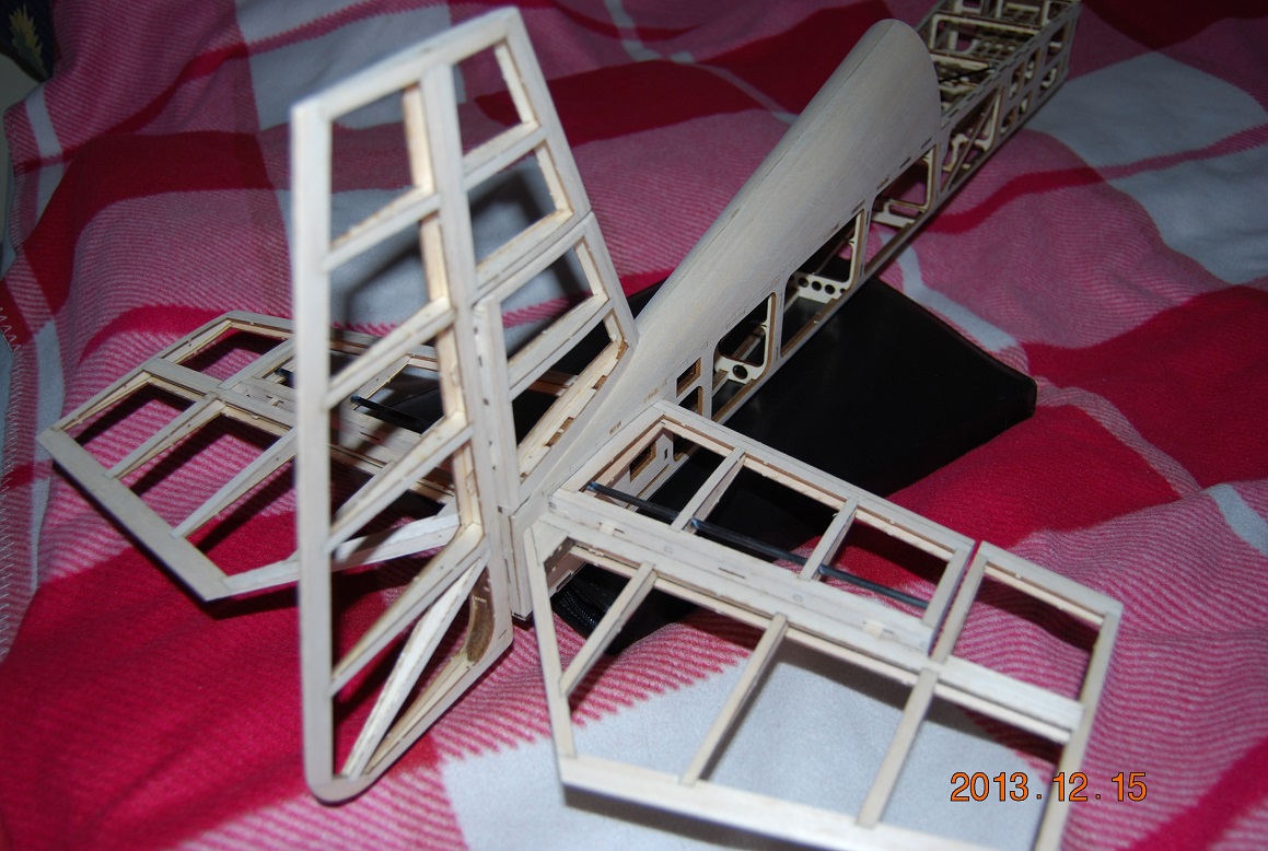

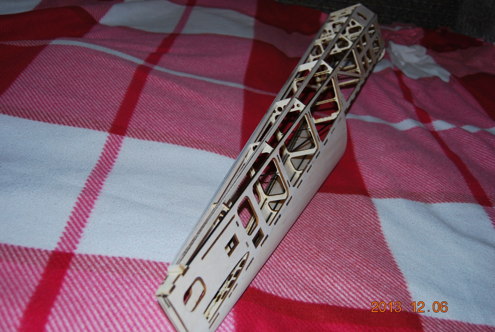

Echh kolego. Składanie idzie w miarę dobrze, na tą chwilę jednak przystopowało bo nie ma mnie w Ostrowcu tylko siedzę w Warszawie. Zwalczyłem kadłub, stateczniki, zabrałem się za skrzydła jednak nie zabrałem ich do stolicy a szkoda bo już byłyby gotowe. Generalnie rzecz biorąc kadłub ze statecznikami waży 230g. Do Extry PA nie ma za bardzo co porównywać wagowo gdyż mój wytwór jest większy od Extry PA. W rozpiętości o około 35mm. Ponieważ rozrósł się nie tylko w rozpiętości doszło trochę wagi ale niewiele. Są jakieś delikatne niedociągnięcia w projekcie typu: przesunięte o 3mm wypusty w pionowym (miejsce połączenia żeberka z elementem mocującym pionowy do kadłuba) czy też o 1,5mm za małe wcięcie w domku silnika. To są bzdety które już poprawiłem. Już mam pomysł na zmniejszenie wagi kadłuba o kilkanaście gramów. Kupiłem dziś rurkę 10-tkę węglową na łącznik. Niebawem zlecę frezowanie kopyta maski i dźwigni. Coś tam się dzieje w projekcie. Część zdjęć wrzuciłem na peefem bo tam zdjęcia można wrzucić hurtem.
DSC_0512.JPG [ 530.07 KiB | Przeglądany 9955 razy ]
DSC_0513.JPG [ 363.62 KiB | Przeglądany 9955 razy ]
DSC_0514.JPG [ 401.62 KiB | Przeglądany 9955 razy ]
DSC_0515.JPG [ 459.77 KiB | Przeglądany 9955 razy ]
DSC_0516.JPG [ 277.75 KiB | Przeglądany 9955 razy ]
DSC_0518.JPG [ 409.3 KiB | Przeglądany 9955 razy ]
DSC_0519.JPG [ 422.26 KiB | Przeglądany 9955 razy ]
DSC_0520.JPG [ 306.72 KiB | Przeglądany 9955 razy ]
DSC_0521.JPG [ 692.57 KiB | Przeglądany 9955 razy ]
DSC_0522.JPG [ 836.56 KiB | Przeglądany 9955 razy ]
DSC_0523.JPG [ 588.08 KiB | Przeglądany 9955 razy ]
DSC_0524.JPG [ 728.36 KiB | Przeglądany 9954 razy ]
DSC_0525.JPG [ 578.29 KiB | Przeglądany 9954 razy ]
DSC_0526.JPG [ 624.29 KiB | Przeglądany 9954 razy ]
DSC_0527.JPG [ 346.68 KiB | Przeglądany 9954 razy ]
DSC_0528.JPG [ 392.75 KiB | Przeglądany 9954 razy ]
DSC_0529.JPG [ 369.13 KiB | Przeglądany 9954 razy ]
DSC_0530.JPG [ 475.48 KiB | Przeglądany 9954 razy ]
DSC_0531.JPG [ 530.69 KiB | Przeglądany 9954 razy ]
WP_20131210_001.jpg [ 1.13 MiB | Przeglądany 9954 razy ]
WP_20131210_002.jpg [ 1.12 MiB | Przeglądany 9954 razy ]

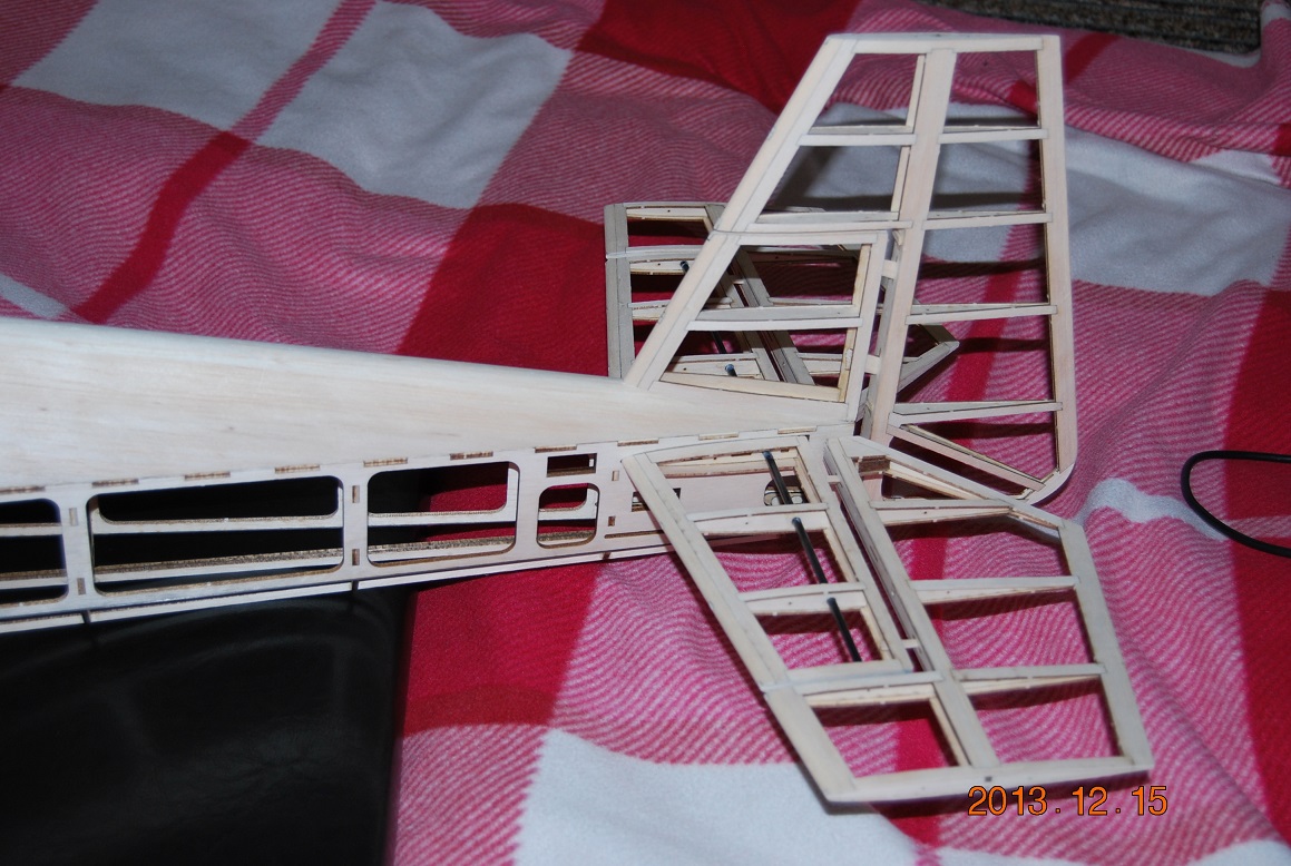

I kolejne fotki czyli całe 230g drewna i węgla.
DSC_0535.JPG [ 308.5 KiB | Przeglądany 9954 razy ]
DSC_0534.JPG [ 429.74 KiB | Przeglądany 9954 razy ]
DSC_0533.JPG [ 349.18 KiB | Przeglądany 9954 razy ]
DSC_0532.JPG [ 318.71 KiB | Przeglądany 9954 razy ]
