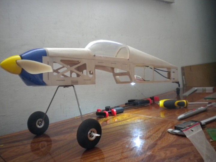

Ja już zamontowałem ostatni ster w modelu ... lotki
teraz rozmieszczenie oświetlenie w kadłubie i początkiem września oklejanie

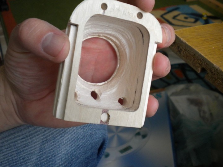

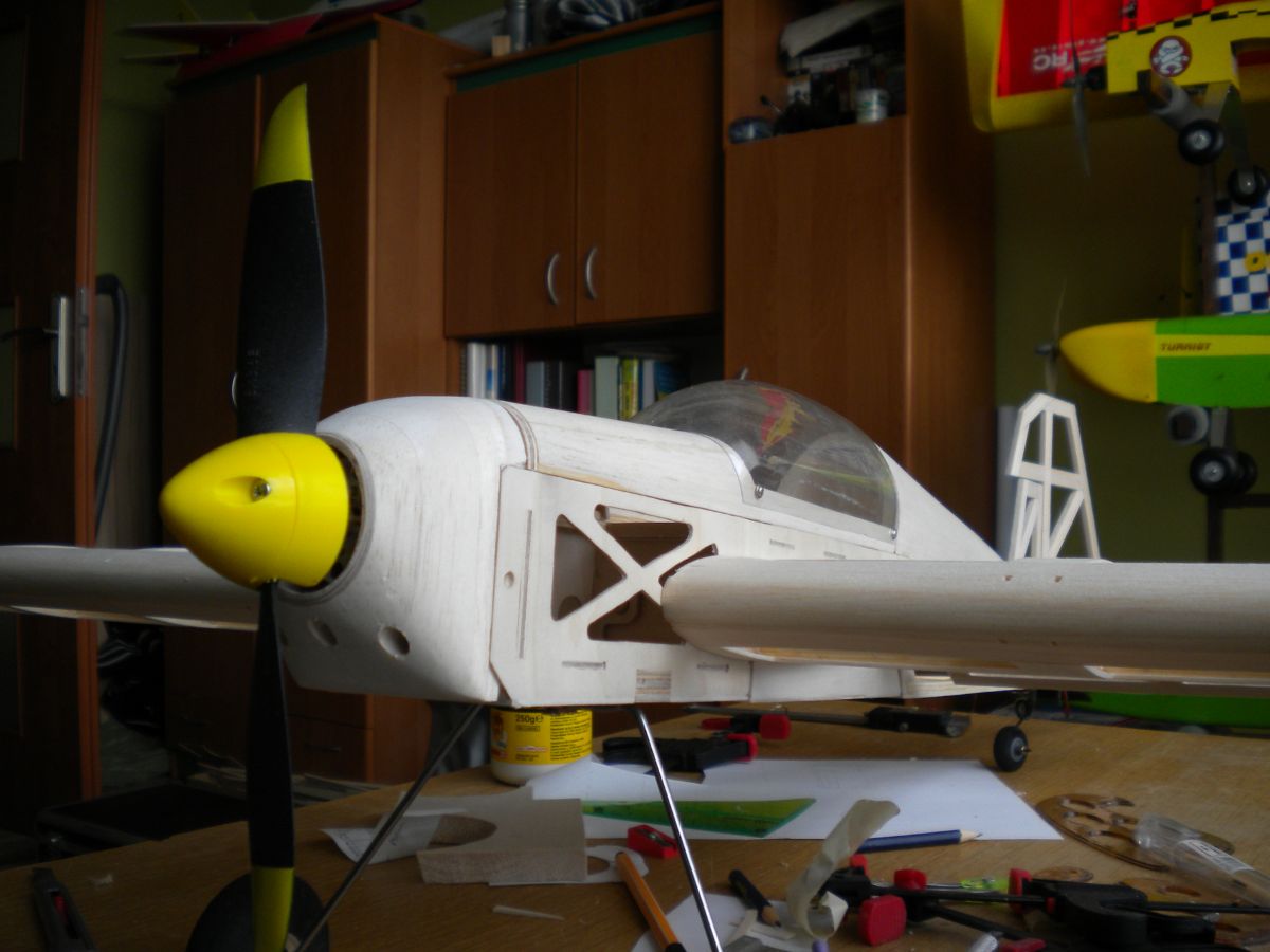

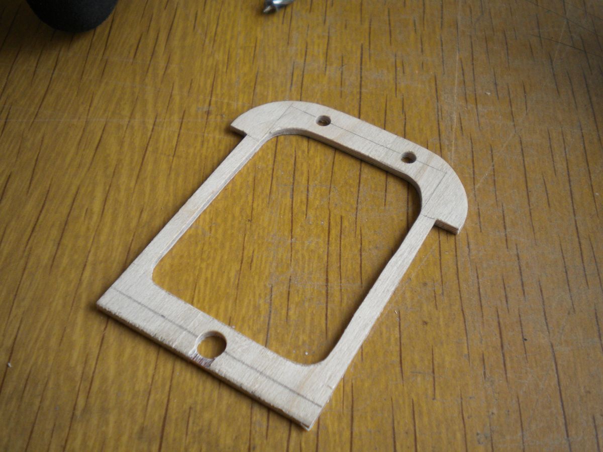

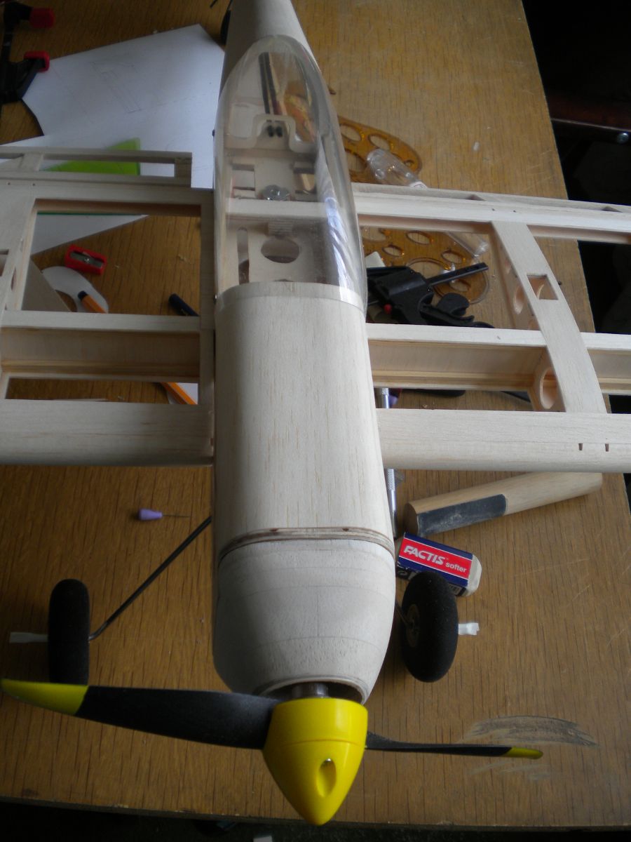

a mnie jeszcze dzisiaj przycisnęło bo w sam raz kołpak się znalazł :) w sam raz żółty będzie pasował średnica 38 mm ... więc zabrałem się za maskę silnika ... będzie to tak zwane "EXPERIMENTAL" więc co wyjdzie to wyjdzie najwyżej będziem szukać innej maski a co mi tam :) ... jak nie spróbuje to się nie przekonam ;)

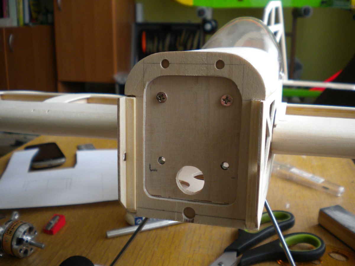

zacząłem od wycięcia wręgi ze sklejki 2 mm a w niej wywierciłem dziury ... dwie na górze fi 4 mm na kołki ustalające i na dole jedną fi 6 mm na magnes nedymowy
DSCN4987.JPG [ 148.84 KiB | Przeglądany 11470 razy ]

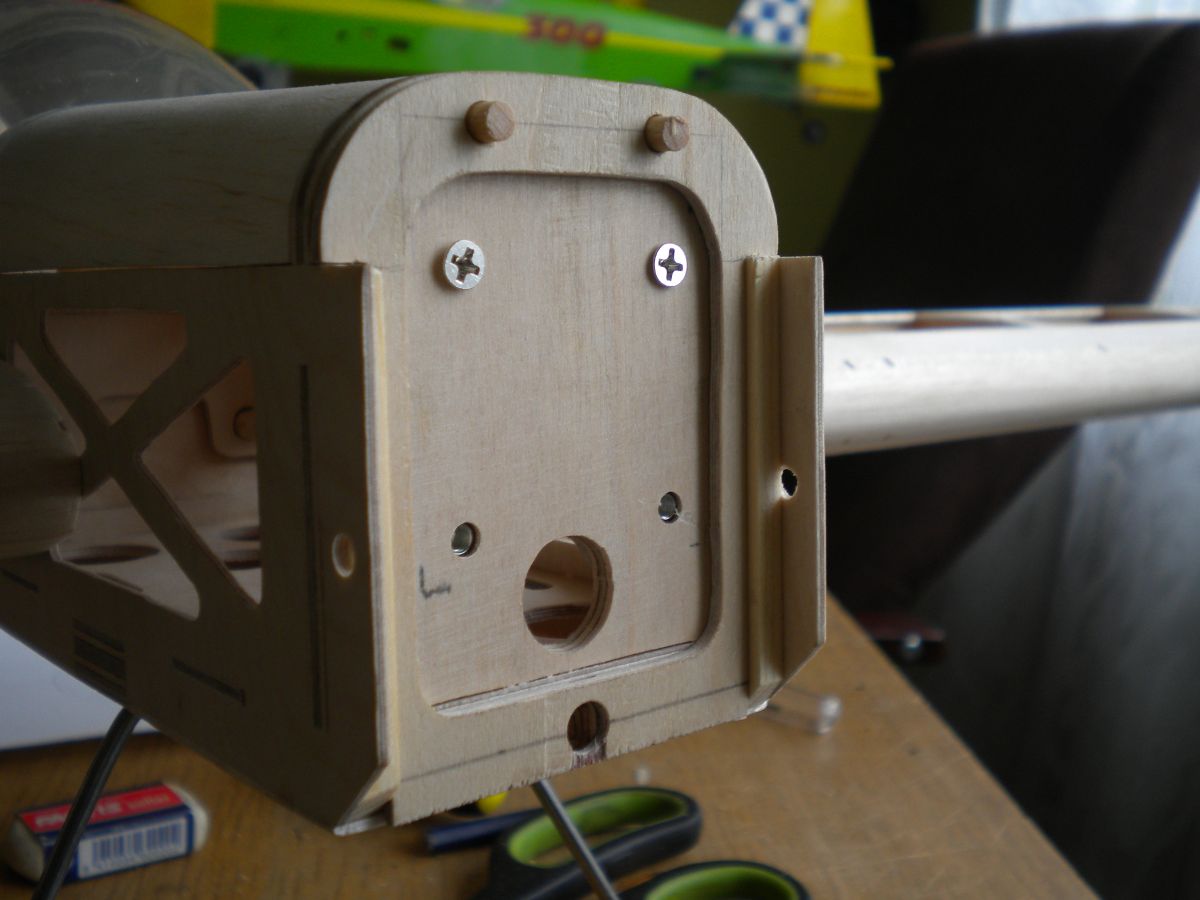

Przymiarka do kadłuba czy pasuje
DSCN4988.JPG [ 120.24 KiB | Przeglądany 11470 razy ]
Tutaj wklejone kołki ustalające brak tylko magnesu ale to w przyszłym tygodniu powinno już być :)
DSCN4990.JPG [ 96.03 KiB | Przeglądany 11470 razy ]

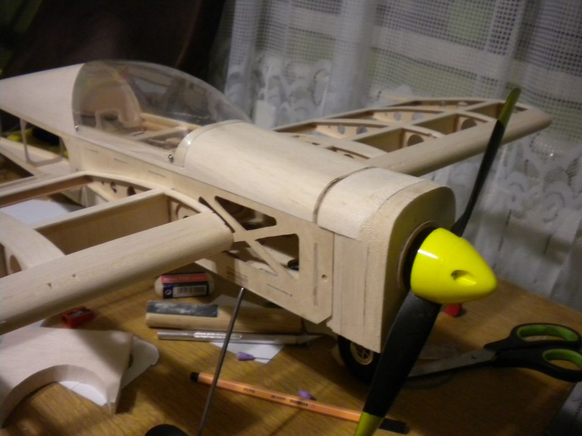

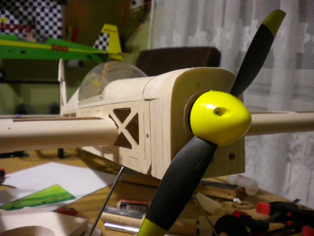

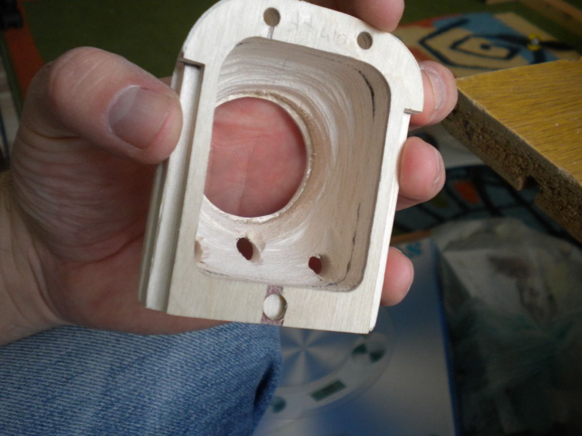

A potem dokleiłem do tego niezłą "masę" balsy i wygląda to mniej więcej tak ... będzie co szlifować :P w masce zostały jeszcze wywiercone trzy dziury fi 6 mm celem poprawienia wentylacji
DSCN4995.JPG [ 110.15 KiB | Przeglądany 11470 razy ]
DSCN4996.JPG [ 112.02 KiB | Przeglądany 11470 razy ]
Obecnie maska silnika waży 19 g :o ale jak zacznę szlifowanie i drążenie od środka to powinna się co nie co odchudzić na co bardzo liczę :) czyli "EXPERIMENTAL" pełną gębą ... mam nadzieję że coś z tego będzie ;)
CDN ...

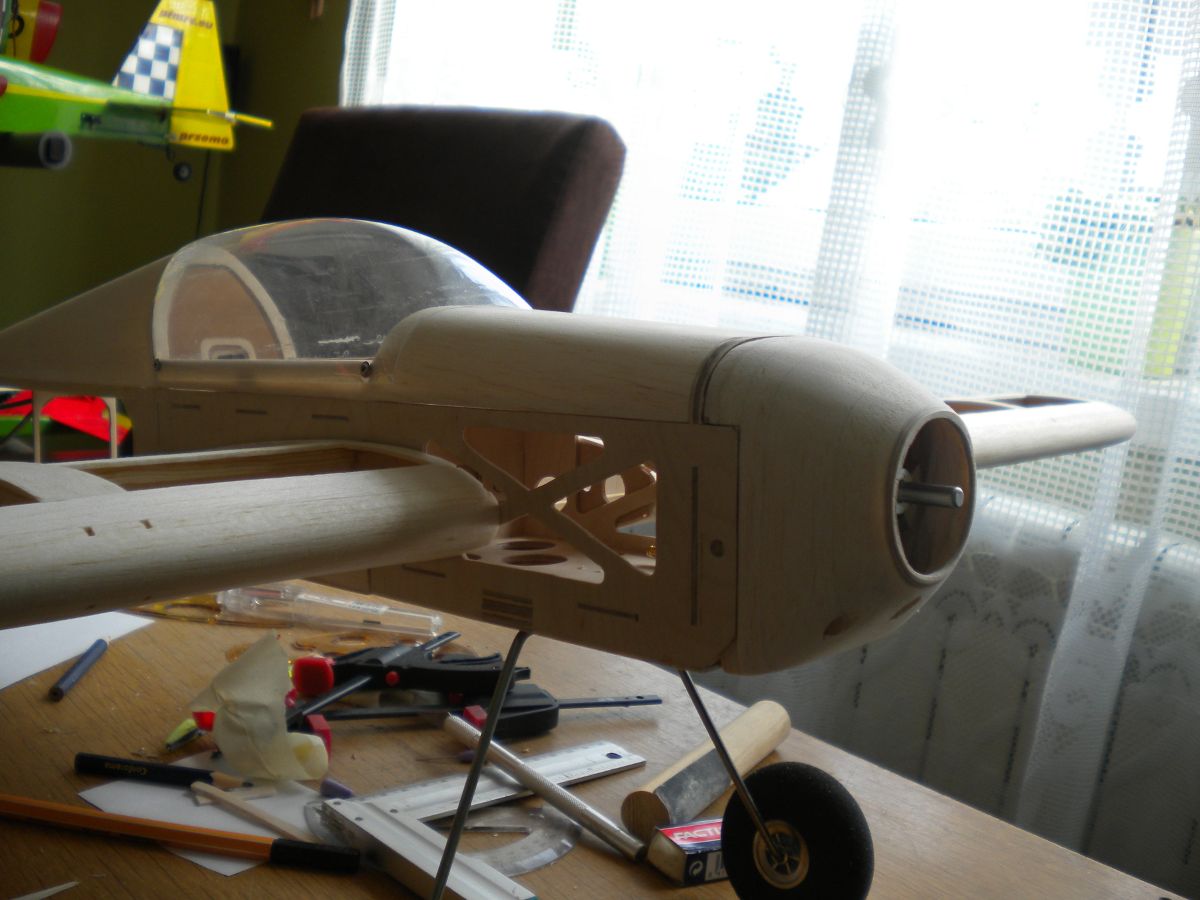

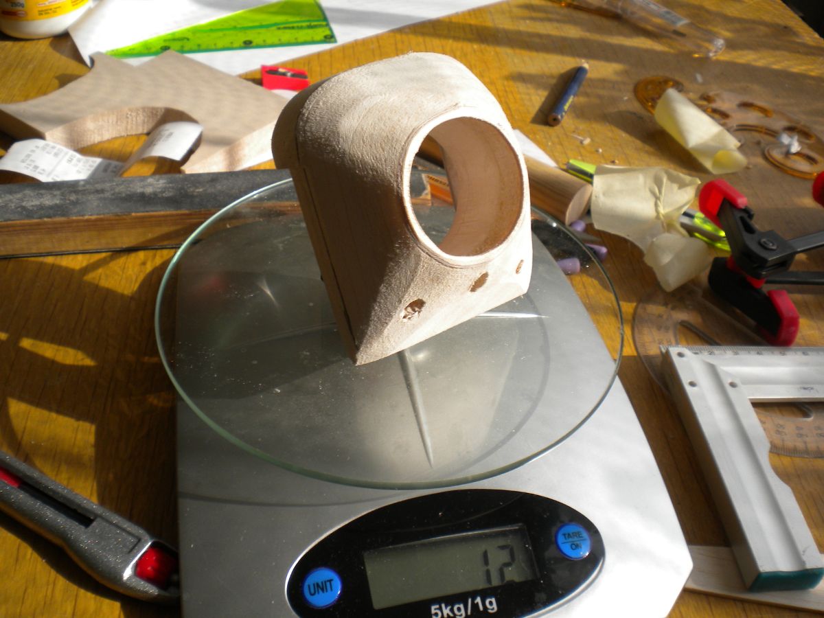

Wziąłem się za szlifowanie i po oszlifowaniu boków z 19 g zrobiło sie 12 g
DSCN5000.JPG [ 144.4 KiB | Przeglądany 11441 razy ]
Wydrążyłem środek i waga wskazała 8g
DSCN5005.JPG [ 118.96 KiB | Przeglądany 11441 razy ]

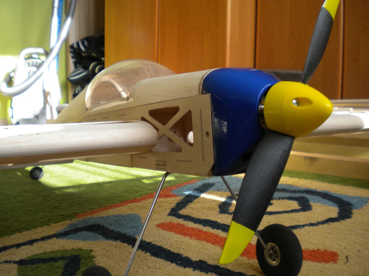

i po malowaniu przytyła do 11 g ... nie przejmuje się tym na razie zobaczymy później jak będzie to miało do wyważenia

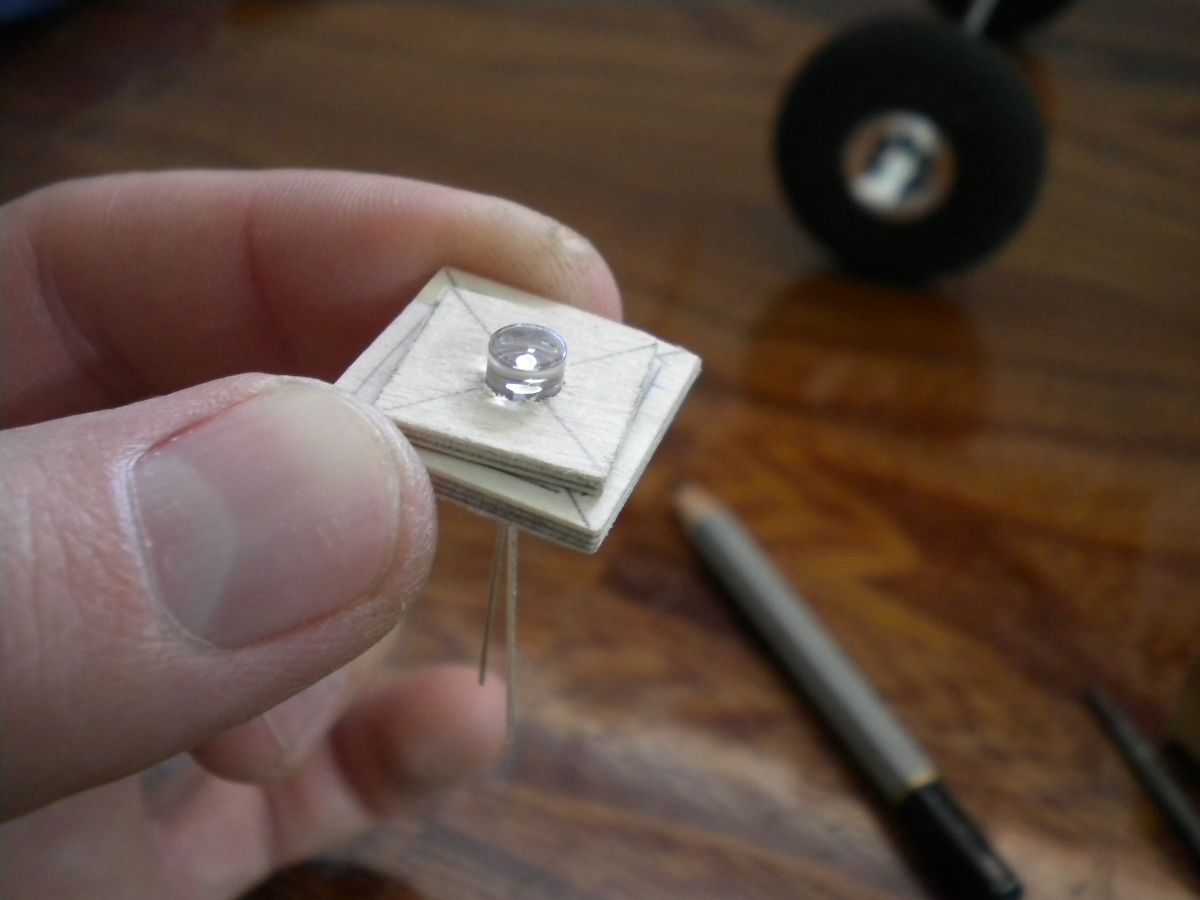

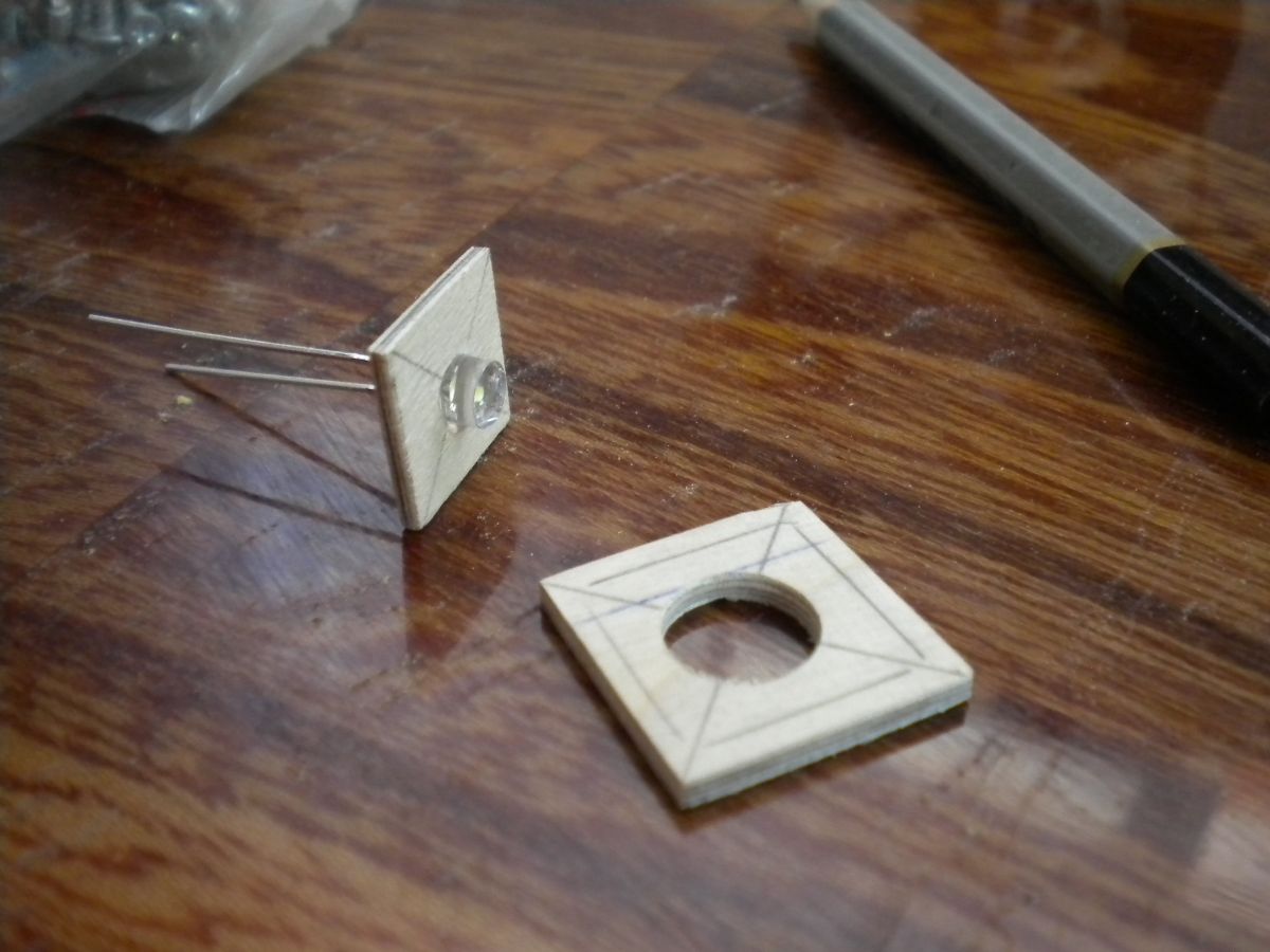

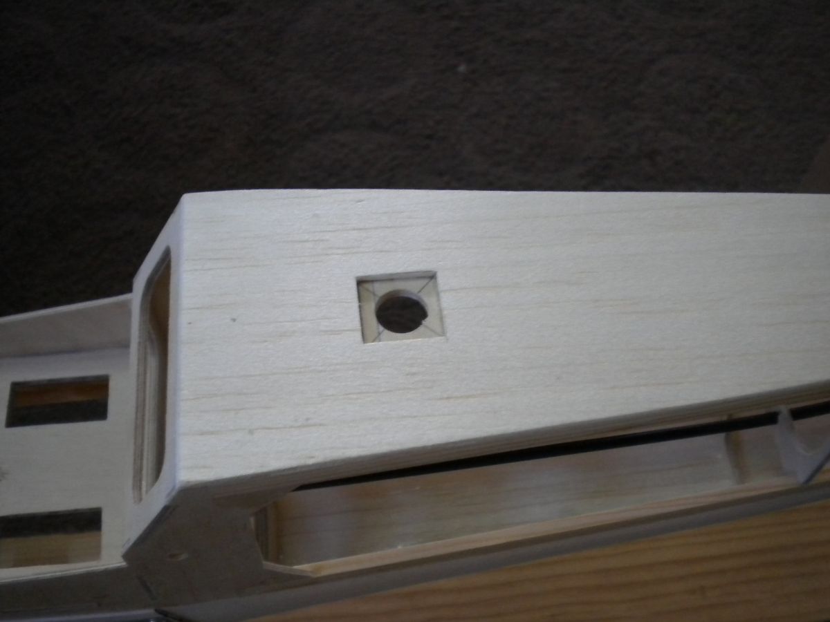

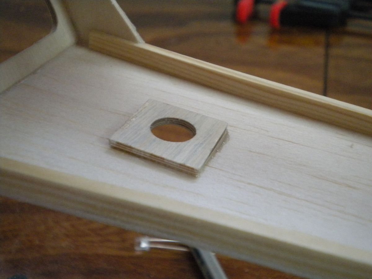

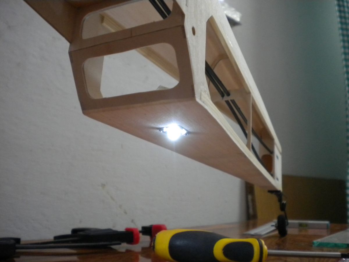

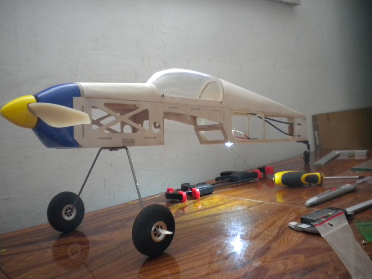

Podłubałem przy mocowaniu oświetlenia w kadłubie. Światło stroboskopowe będzie zamontowane od spodu kadłuba. Zrobiłem w ten sposób że w razie czego diodę będę mógł wyjąć i wymienić. Poszycie dolne kadłuba jest z balsy 1,5 mm więc kwadrat w którym jest mocowana dioda wyciąłem ze sklejki 1,5 mm i ciut większy kwadrat ze sklejki 2 mm, który został wklejony w kadłub.
DSCN5029.JPG [ 119.19 KiB | Przeglądany 11428 razy ]
DSCN5030.JPG [ 80.79 KiB | Przeglądany 11428 razy ]
DSCN5032.JPG [ 108.33 KiB | Przeglądany 11428 razy ]
DSCN5034.JPG [ 83.58 KiB | Przeglądany 11428 razy ]
i próba
DSCN5036.JPG [ 84.52 KiB | Przeglądany 11428 razy ]
DSCN5040.JPG [ 102.07 KiB | Przeglądany 11428 razy ]

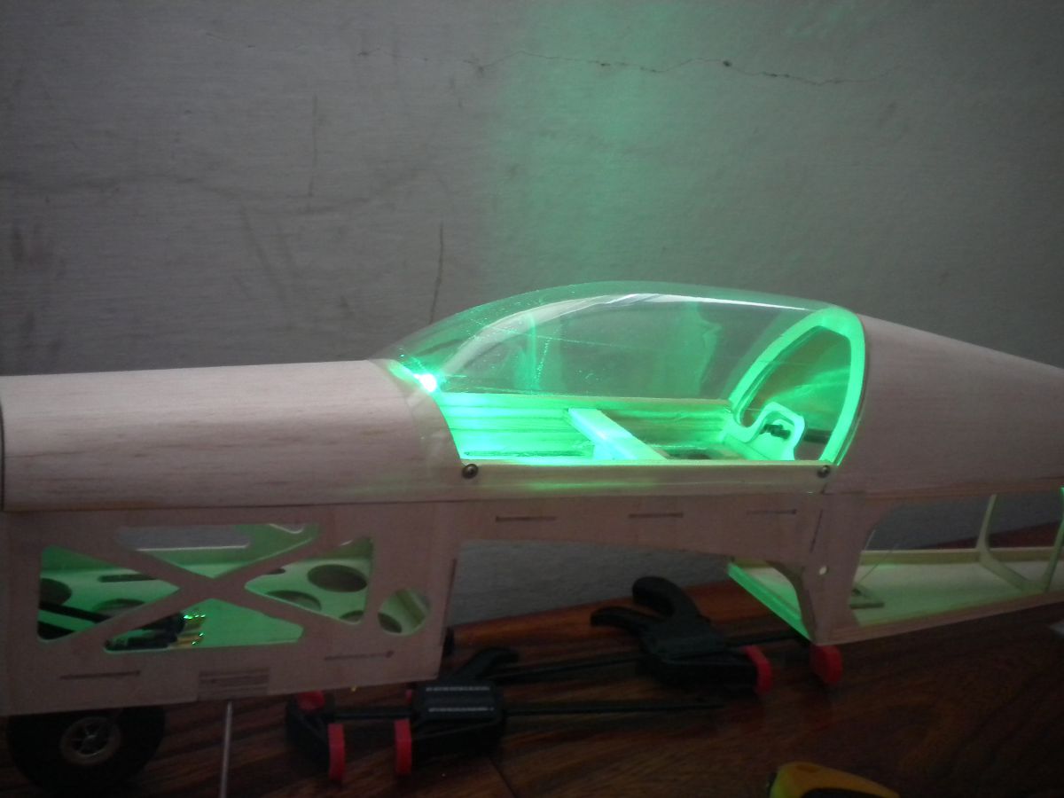

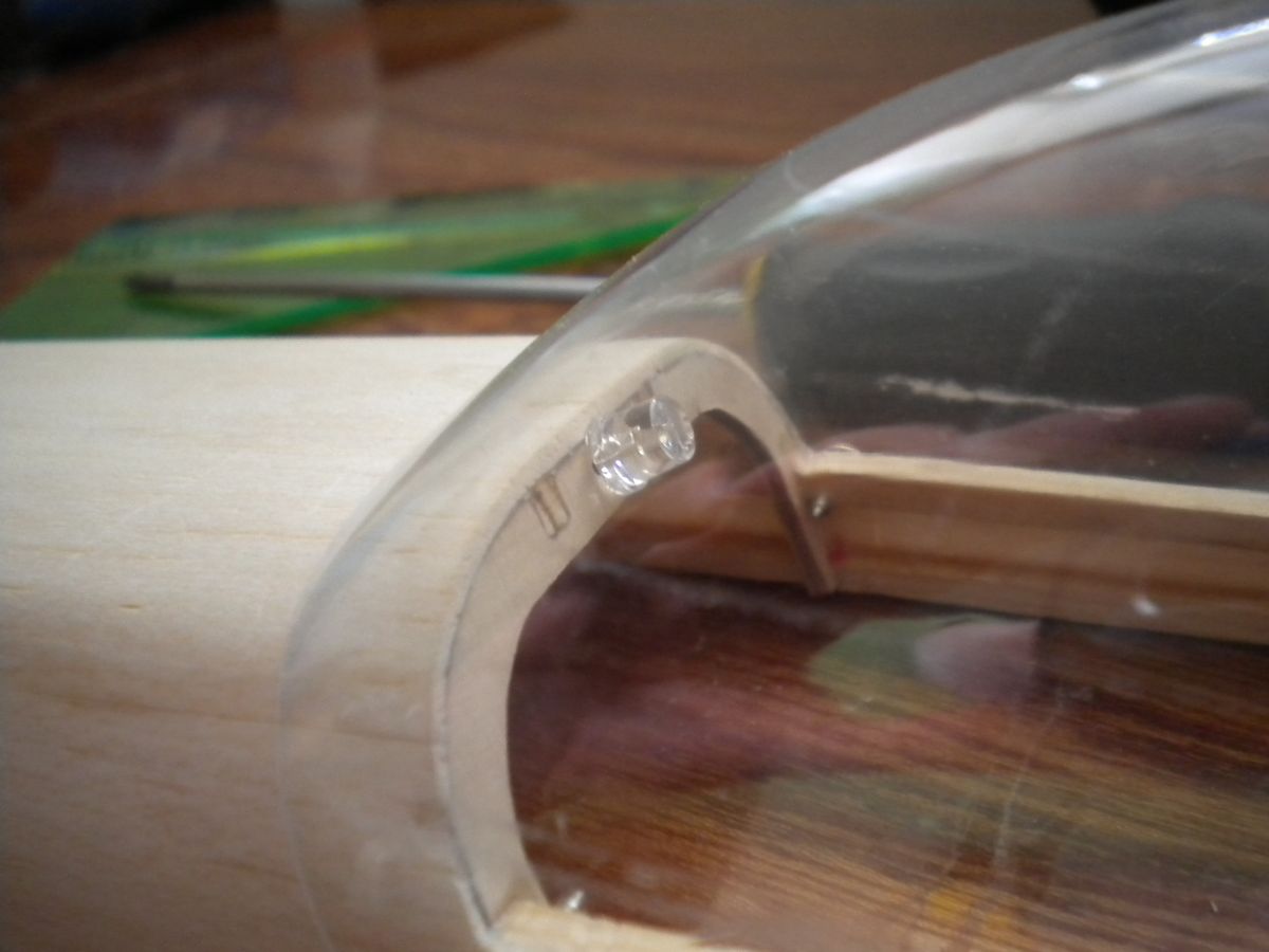

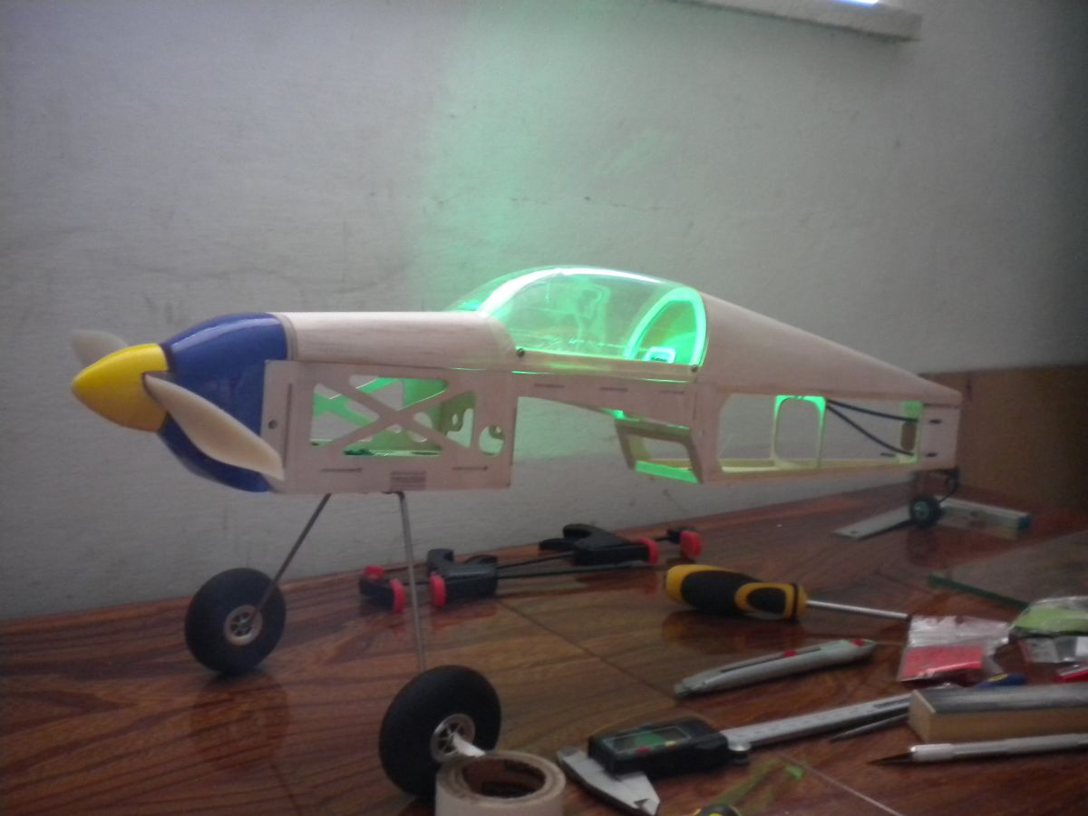

Światło mrugające czy tam migające miałem montować na samym grzbiecie tuż za kabiną ale postanowiłem zamontować w kabinie ... miało być czerwone ale zielone bardziej przypadło mi do gustu :) tutaj montaż diody był mniej pracochłonny ;)
DSCN5048.JPG [ 83.45 KiB | Przeglądany 11428 razy ]
i próba
DSCN5050.JPG [ 91.95 KiB | Przeglądany 11428 razy ]
DSCN5049.JPG [ 83.4 KiB | Przeglądany 11428 razy ]
