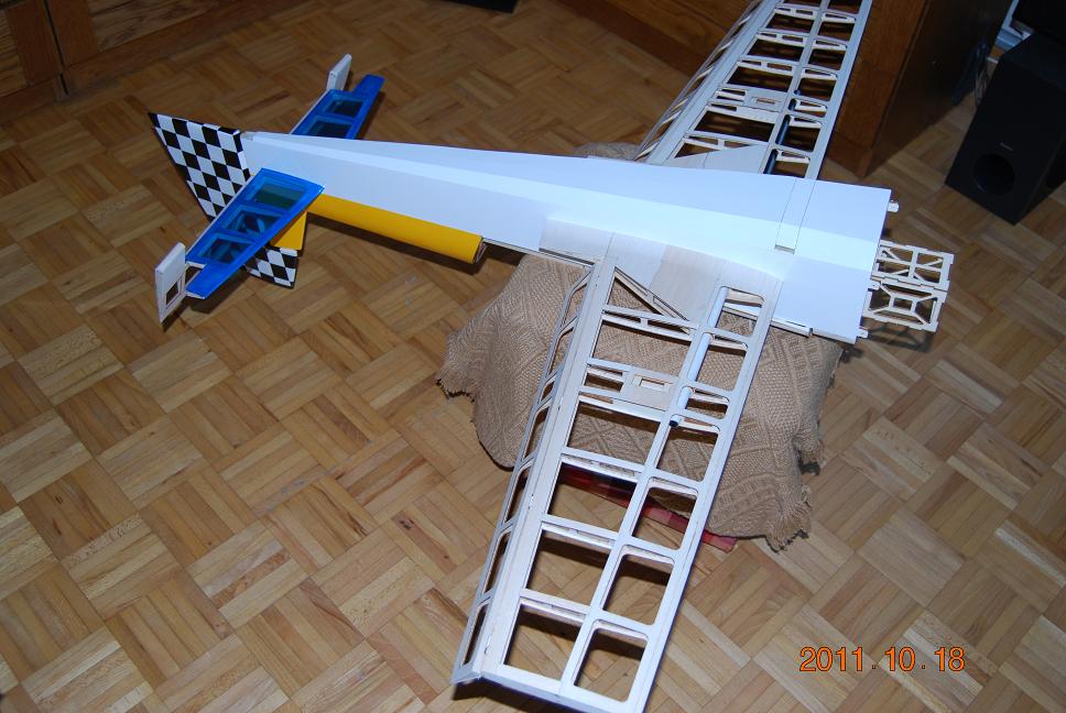

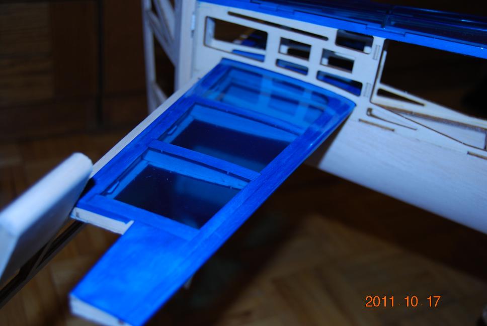

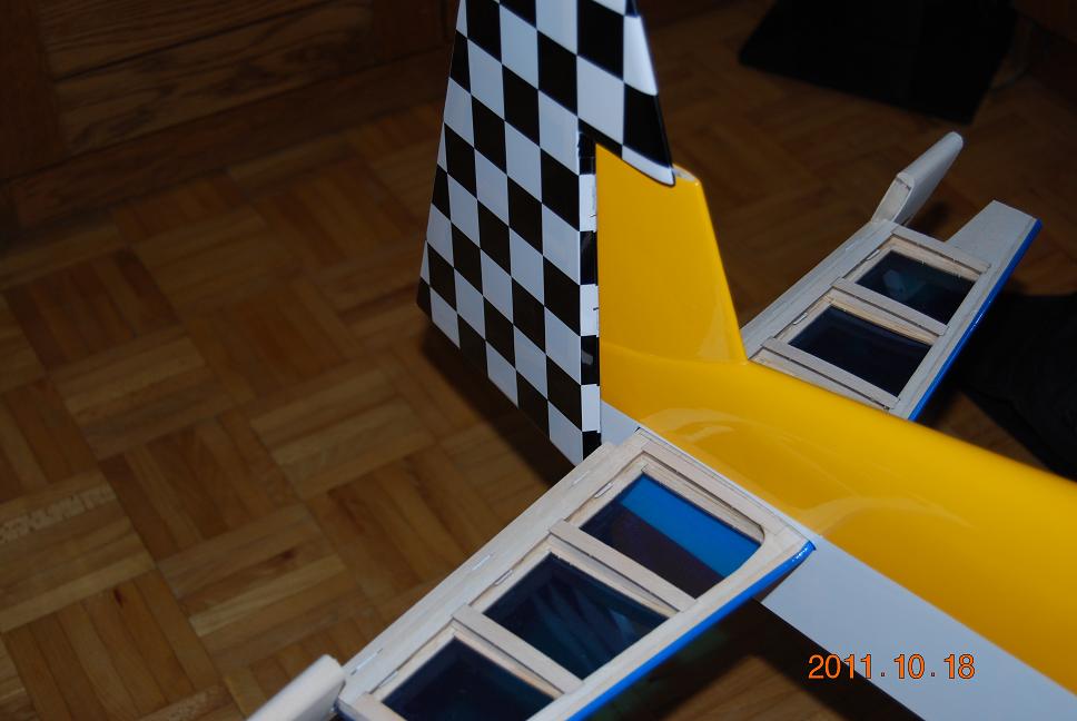

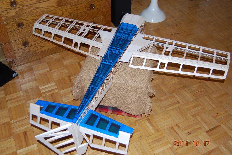

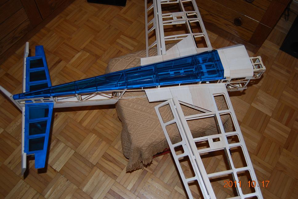

Okleiłem dół, statecznik wyszedł ok, dół kadłuba mi się nie podoba ale to model prezentacyjno-reklamowy więc chcę odsłonić bebechy.Widać zakres wychyleń sterów, lotki oparły się o pufę ale ich zakres wychyleń to +/- 50st, kierunek też po 50 st, wysokość to po 70st w każdą stronę.

slawekmod pisze:
Sławek jak zwykle skromnie :D Fajnie, fajnie, modelik prezentuje się ciekawie. Oby w locie spełnił Twoje oczekiwania. A co do rury łączącej skrzydła to dawałeś pochwy w skrzydłach? Powodzenia :)

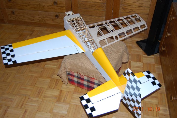

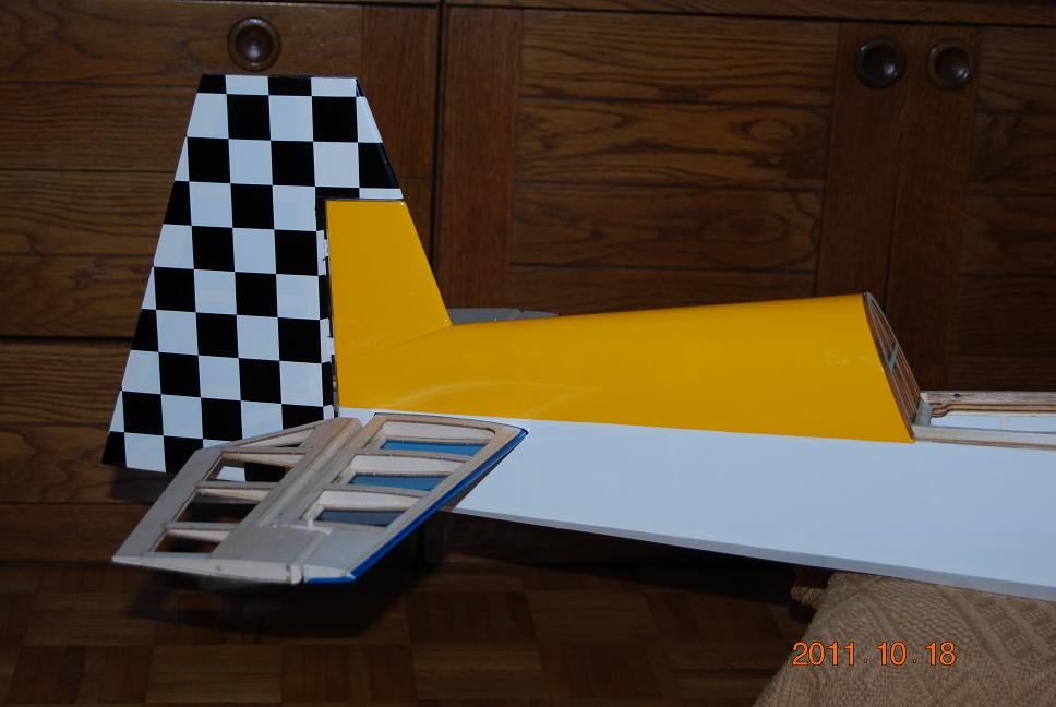

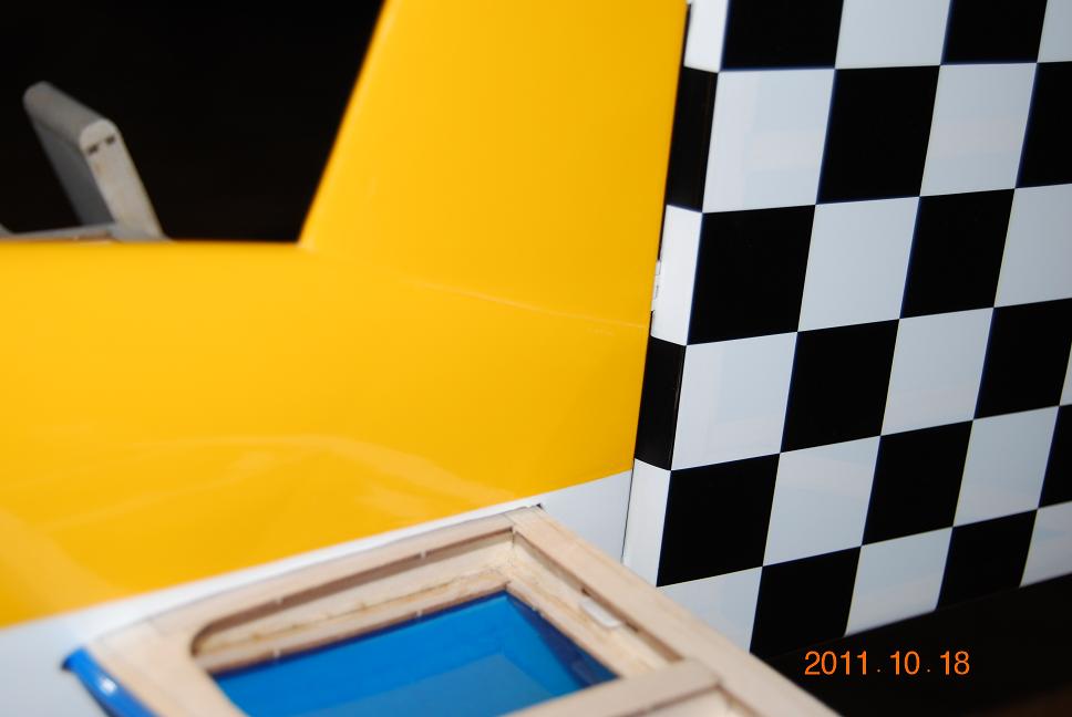

Chyba jednak zdejmę folię z kadłuba :)

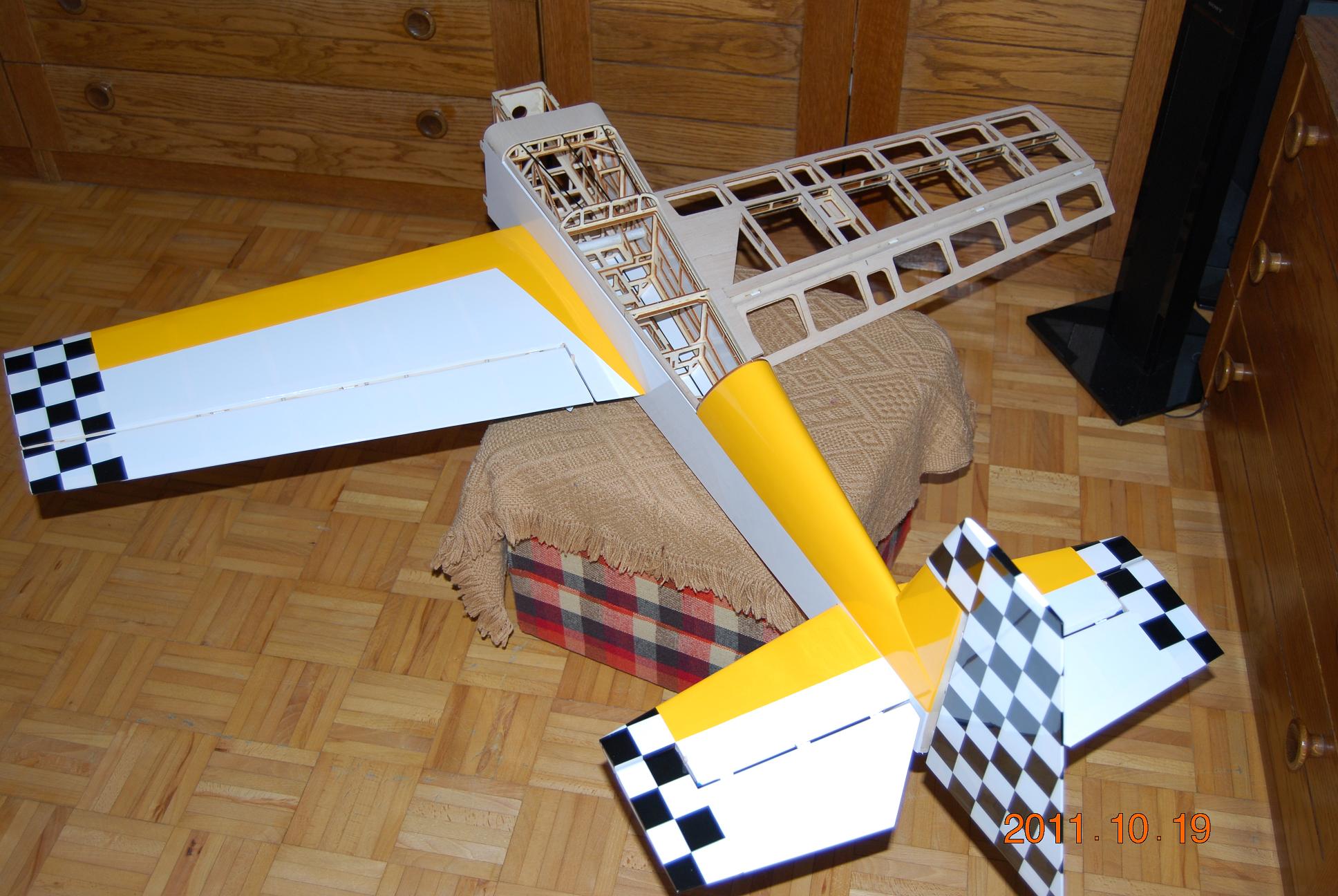

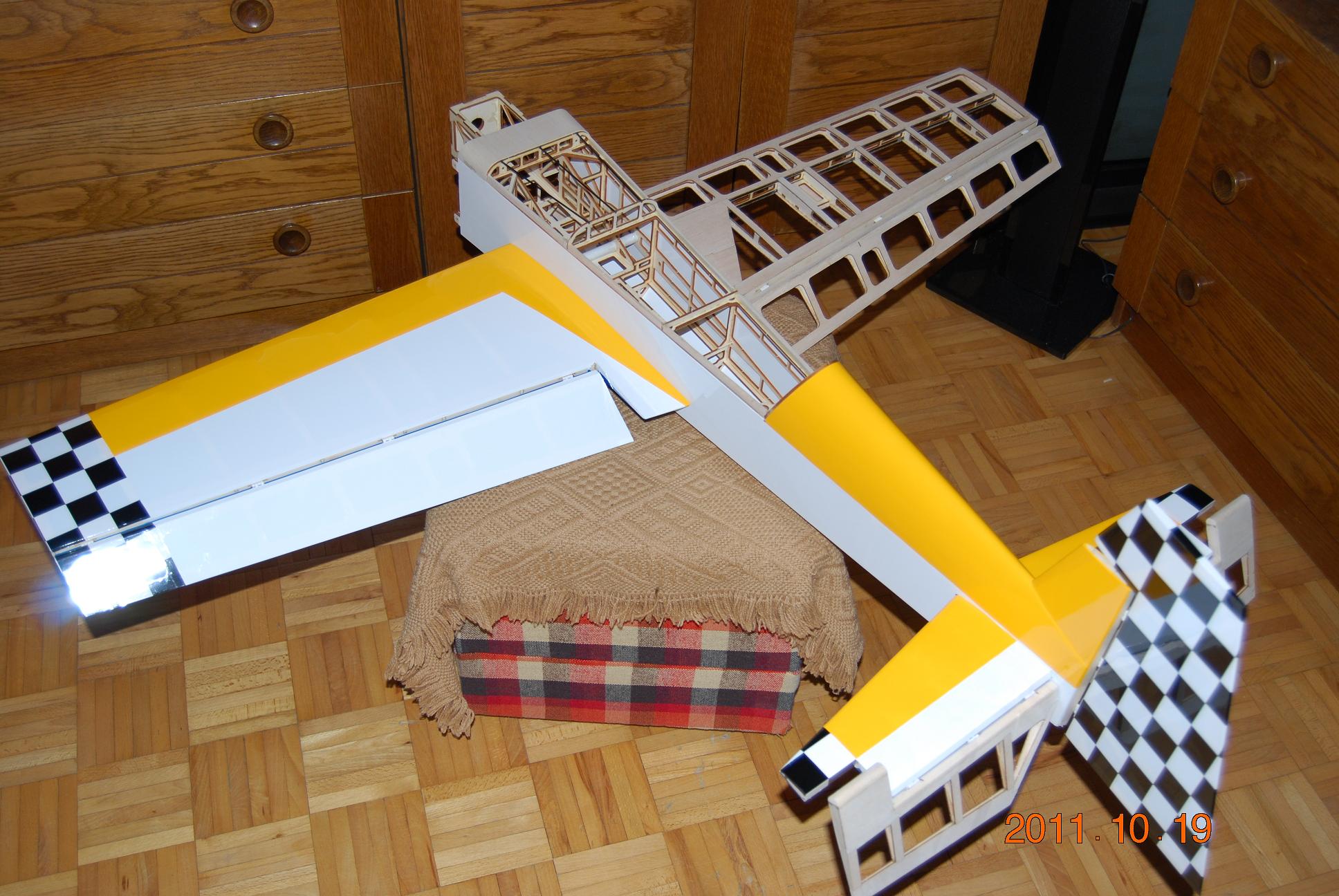

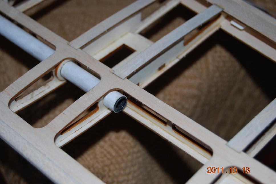

Po zrobieniu całego modelu w 3D w komputerze mogę wskazać które elementy będą renderowane albo mogę renderować całość. Po wybraniu rysunku do renderu klika się myszą i już. Ikony włączyłem tylko te które mi potrzebne, kwestia przyzwyczajenia. Nie chce mi się uczyć skrótów klawiaturowych.
Rurki zwinąłem z kartki do drukarki na klej distal wolnoschnący, potem podgrzałem to przez 30minut nad palnikiem kuchennym i żywica zżelowała i utwardziła się w 30minut zamiast 24h :D
Całkiem sympatycznie wyszło przejście statecznika w kadłub, chyba pierwszy raz aż tak dobrze.
Nie wiem czy coś chińczycy poprawiali w produkcji folii ale teraz działa rewelacyjnie, powtarzam: rewelacyjnie. Ma niesamowity skurcz i klej, zauwazyłem że folia zabezpieczająca też jest inna.

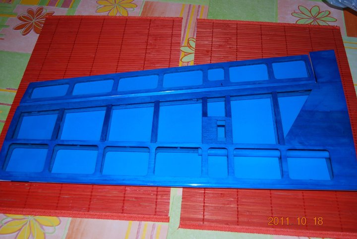

Post: 18 paź 2011, o 19:32

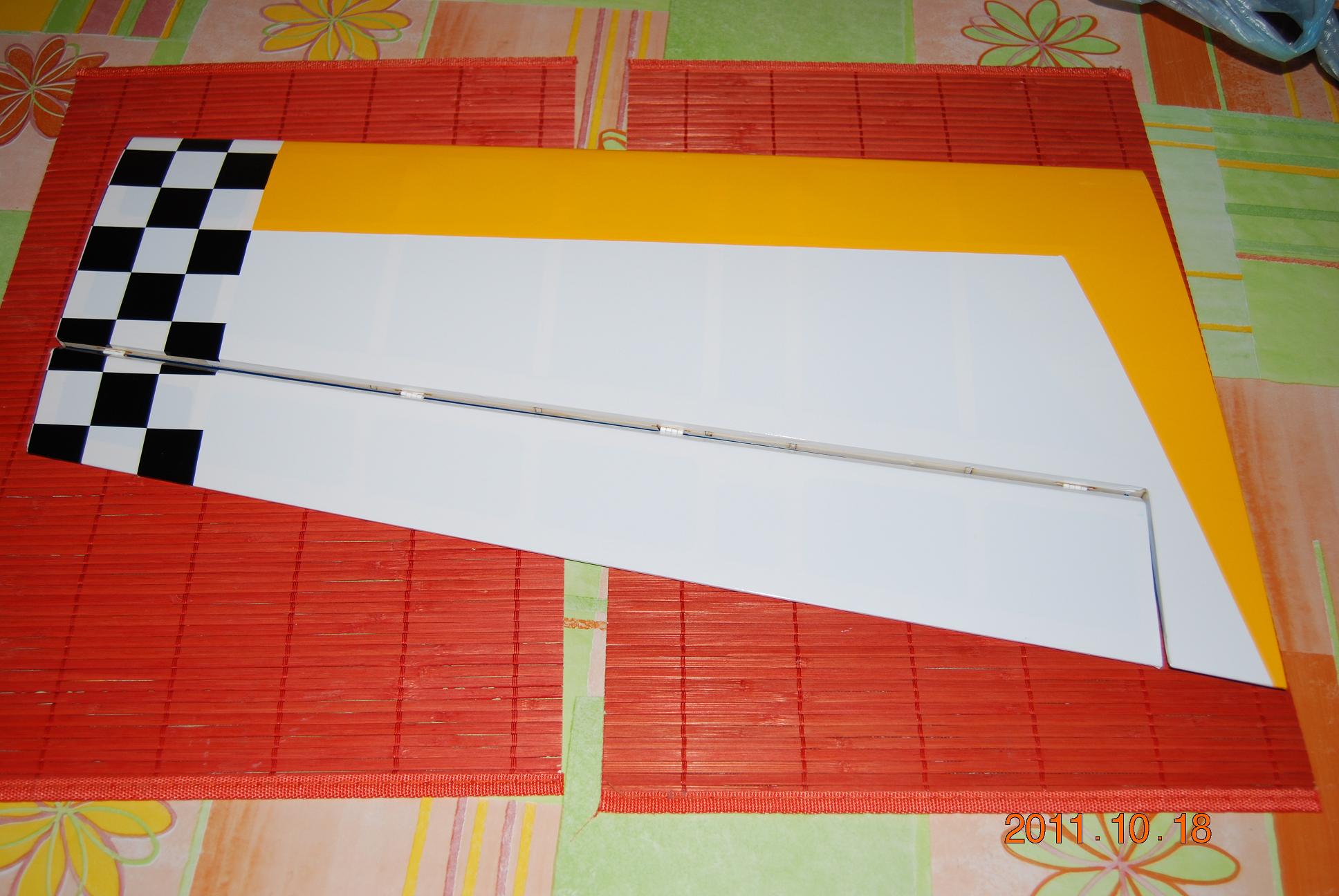

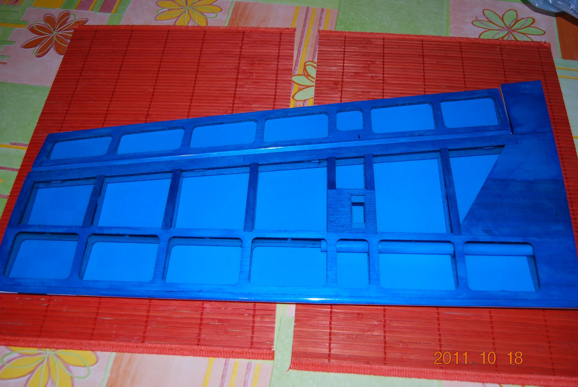

Ogarnąłem jedno skrzydło, waży 107g, trzeba jeszcze wkleić pasek foli ale to ze 2g. Muszę kupić wreszcie to żelazko modelarskie bo tym żony wychodzi kulawo.

Skrzydło bajka. Folia powiem szczerze, że ostatnio w gorące dni trochę mi się pomarszczyła na modelu, ale jest to pewnie spowodowane trzymaniem modelu w piwnicy(wilgotnej). Próbowałem wystawić go na słońce, podgrzać pofalowaną folię i tak zostawić. Trochę pomogło, ale miejscami dalej się marszczyła. Może trzeba było powtórzyć ten proces drugi raz, w katance oklejanej oracoverem podciągnięcie pomogło i nie miałem tego problemu.
Post: 18 paź 2011, o 19:48
Dzięki :) Oczywiście można było lepiej. Co do folii , jeżeli też kupiłeś ostatnio to sprawdź jak działa. Klej ma taki że szok. Coś musieli zmienić w samej folii i w kleju.
