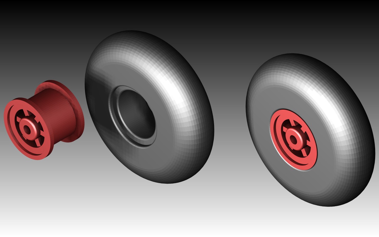

Ponieważ do podwozia przydały by się "kapcie" na koła czyli osłonki aerodynamiczne postanowiłem wymodelować koło. Żeby nie było to piasta i oponka oddzielnie. Dętki nie rysowałem buhaha. Jak by ktoś potrzebował plik CAD tego koła do swoich projektów to nie ma sprawy. Szerokość 12mm , średnica 42mm. Zmierzone z oryginalnego koła.

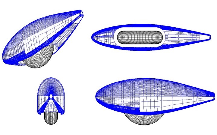

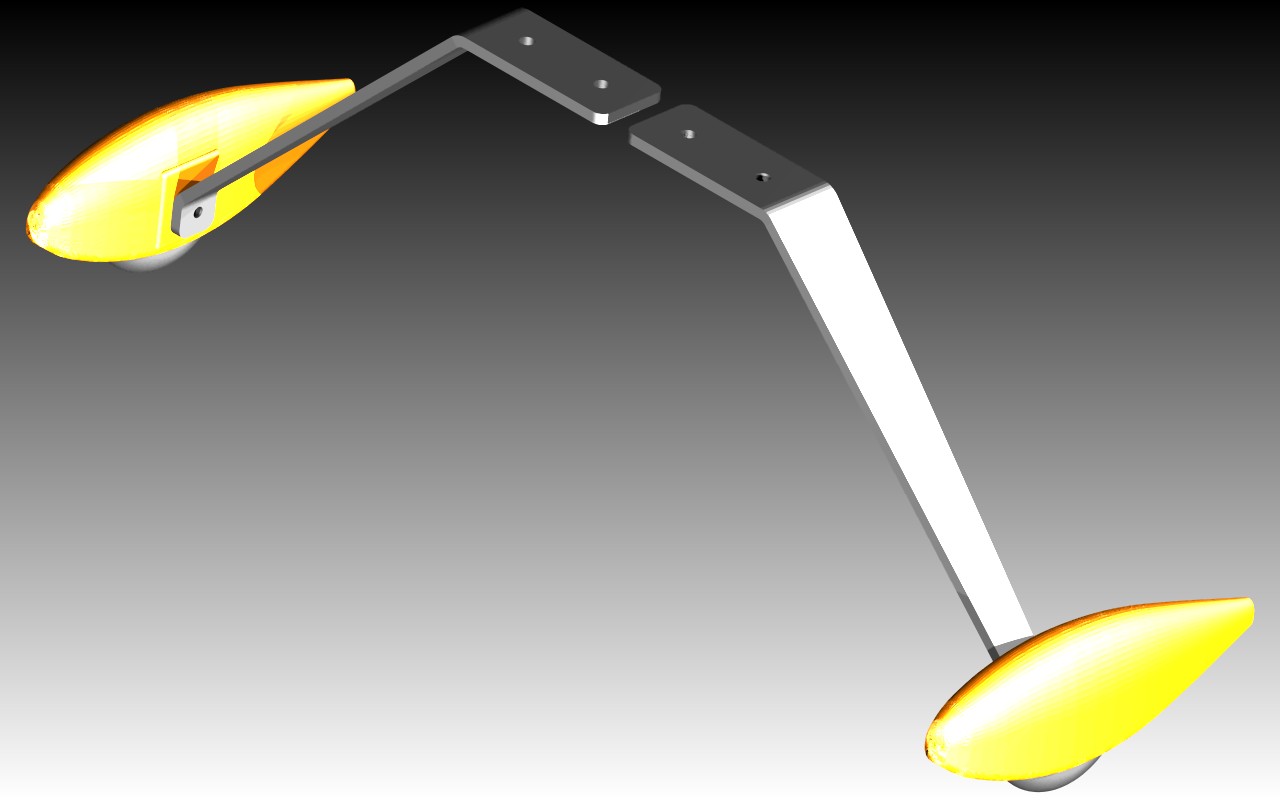

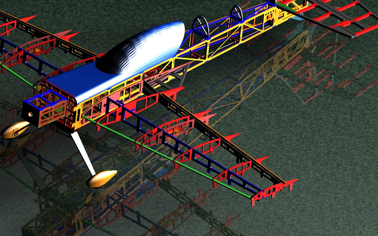

Zrobiłem sobie owiewki na koła. Trzeba dorobić mocowanie do goleni, przeciąć na pół i dać do frezowania.

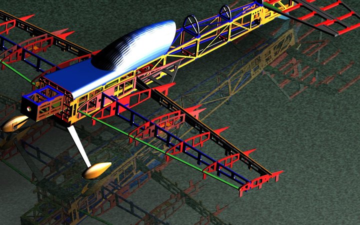

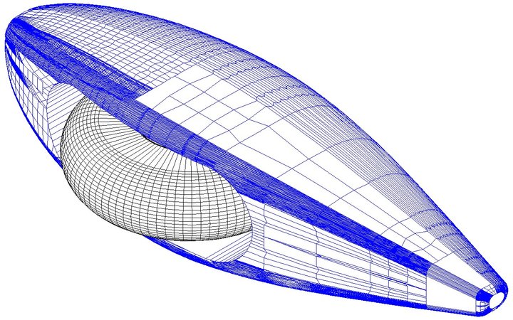

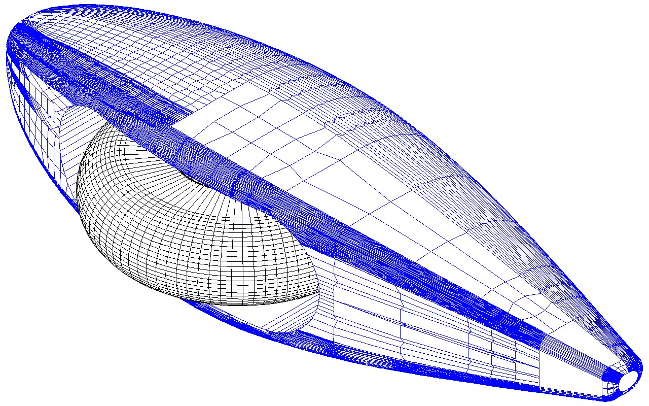

Poprawiłem trochę owiewki. Robienie tych owiewek i goleni w Deluxe to jest masakra. Musiałem sięgnąć do Triala CAD-a bo nie dało rady tego zrobić na deluxe. Niestety nie do końca wiem jak sie poprawnie robi obiekty 3D, zresztą i tak nie ma to wiekszeg znaczenia bo triala będę musiał usunąć niebawem z komputera.

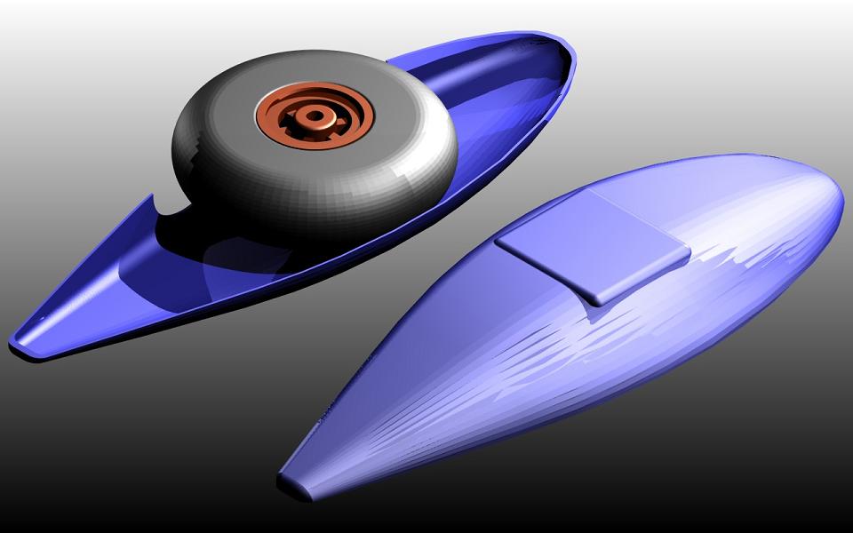

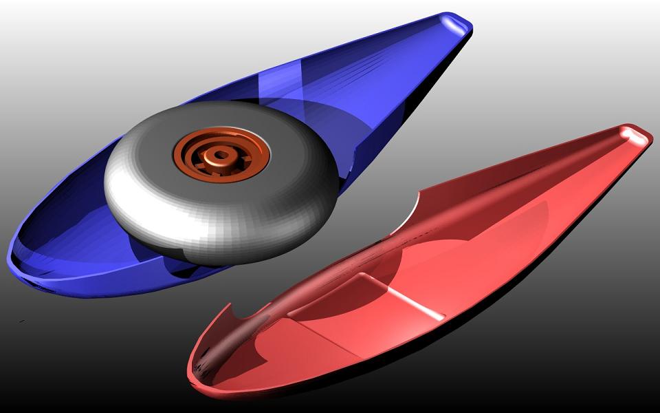

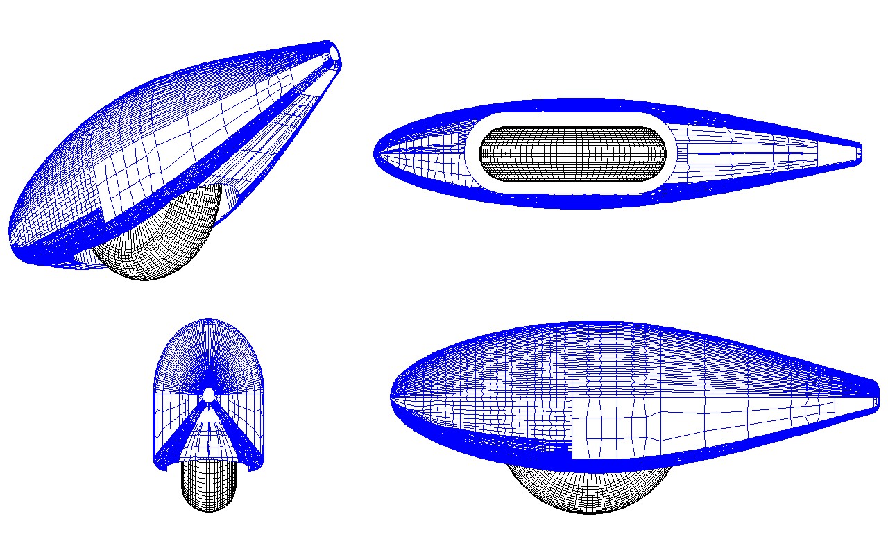

Nie wyszło tak jak chciałem.
oslonki podwozia kopyta11.JPG [ 43.91 KiB | Przeglądany 9859 razy ]
oslonki podwozia kopyta render połowek.JPG [ 37.18 KiB | Przeglądany 9859 razy ]
oslonki podwozia kopyta render połowek1.JPG [ 43.38 KiB | Przeglądany 9859 razy ]

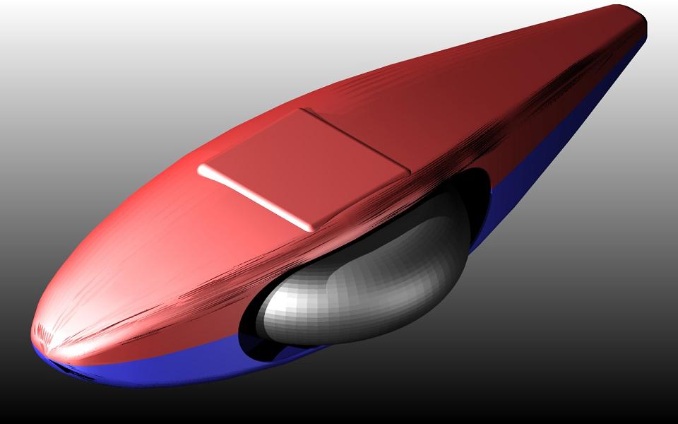

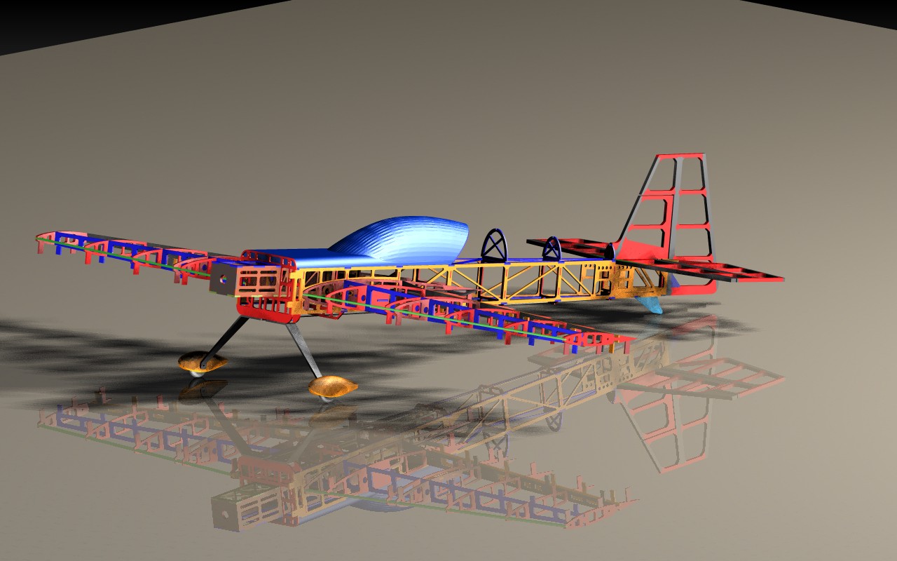

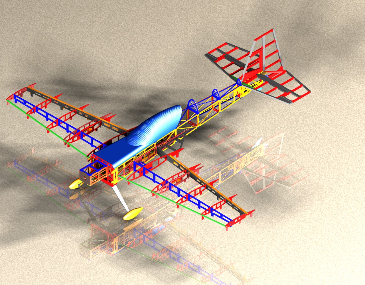

Poprawiłem owiewki, wyglądają znacznie lepiej.
