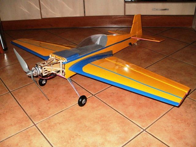

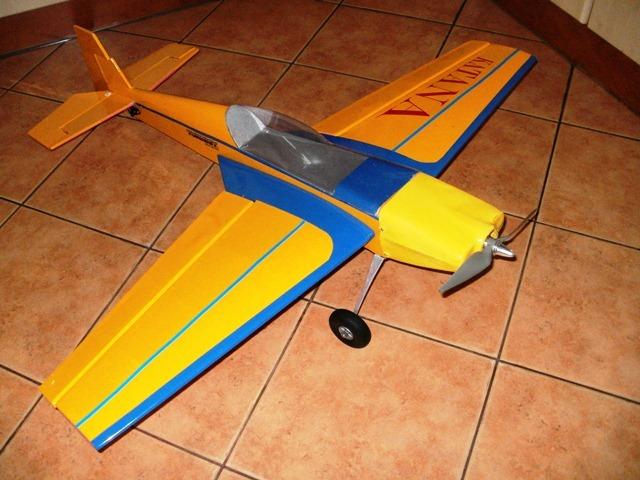

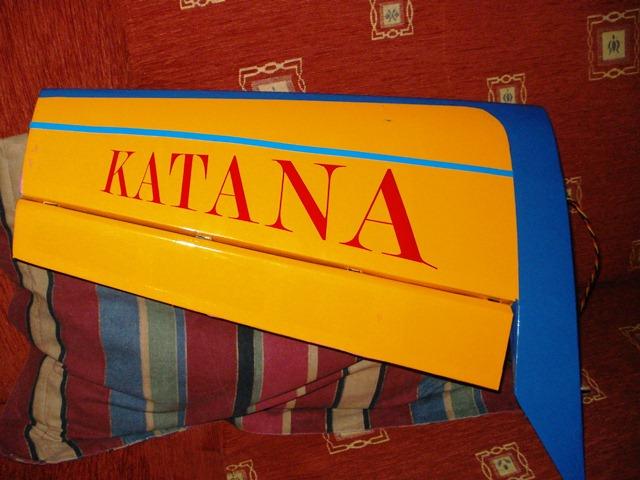

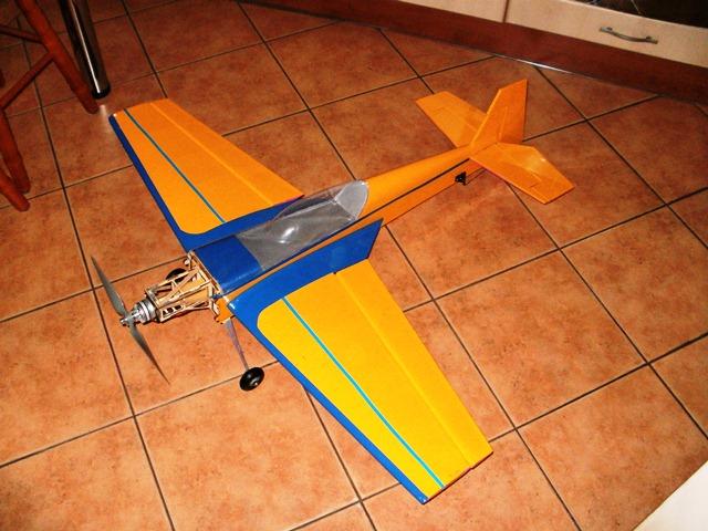

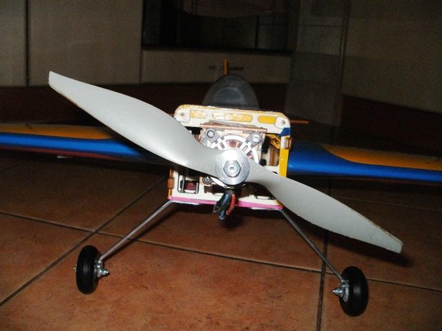

Dzisiaj przedstawiam KATANĘ 1020 prawie gotową do lotu. Silnik 3530/14 Dualsky, śmigło 10x7, pakiet nano-tech 2200. Łączna waga z baterią 849 g (bez maski silnika). O 19 g więcej niż Katana Sławka, która skretowała. Przy wysuniętej baterii maksymalnie do przodu środek ciężkości wychodzi 14-18 mm od dźwigara skrzydła. Na pewno nieznacznie się zmieni po założeniu maski.
pb280037.jpg [ 55.27 KiB | Przeglądany 7749 razy ]
pb280038.jpg [ 42.49 KiB | Przeglądany 7749 razy ]
pb280039.jpg [ 59.5 KiB | Przeglądany 7749 razy ]

Z tymi kółkami to równiutki pas startowy pewnie potrzeby :D

Chyba tak. Podobny jak w Pruszczu Gd.
Post: 28 lis 2012, o 19:42
Nie znam przyczyny dlaczego serwa Umieściłeś na ogonie?
Przecież model do fikołków powinien mieć masę jak najbliżej środka ciężkości.
Post: 28 lis 2012, o 19:59
Katana była projektowana pod serwa 9g umieszczone w ogonie, u mnie takie zastosowałem i okazało się że jest i tak za ciężka na nos. Układ linek w tak małym modelu komplikuje konstrukcje i dlatego z niego zrezygnowałem. SC ma być jakieś 12-13mm za dźwigarem.
Generalnie w tak małych modelach standardem jest umieszczanie serw w ogonie.

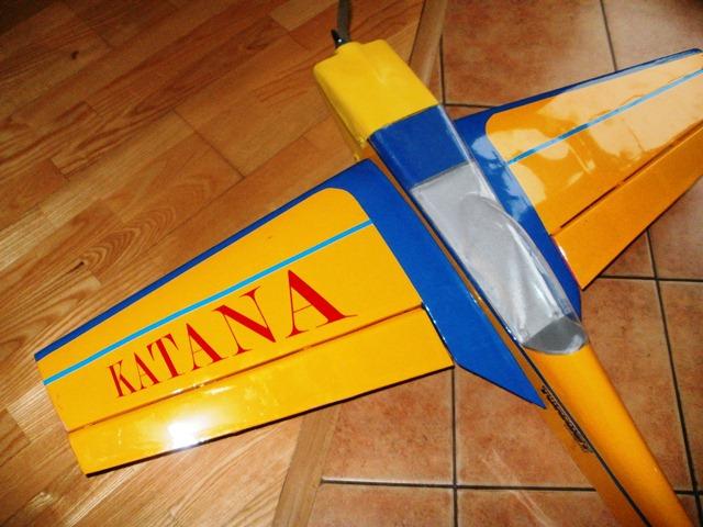

Robię co mogę aby Katanka wyglądała "bosko"!!!!!!!!!!!!!!!

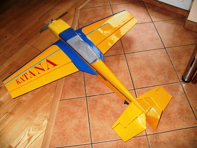

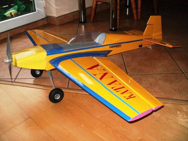

Kolejna porcja zdjęć gotowej Katany. Wykonałem swoim sposobem maskę silnika i według mnie wyszło całkiem, całkiem. Zmieniłem kółka na większe, bo start i lądowanie będzie na trawie. Teraz oczekuje wiosny aby dokonać dziewiczego oblotu. Aby do wiosny…………………!!!!!!!!!!!!!!
