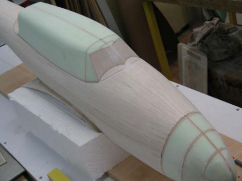

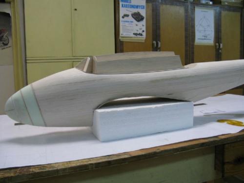

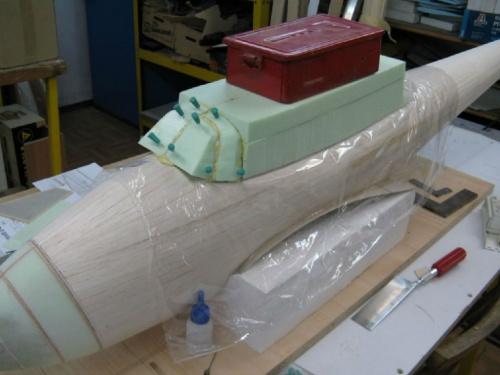

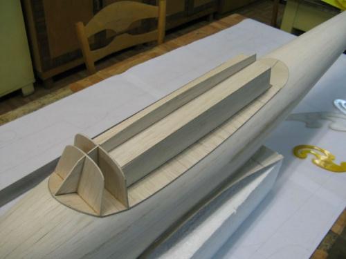

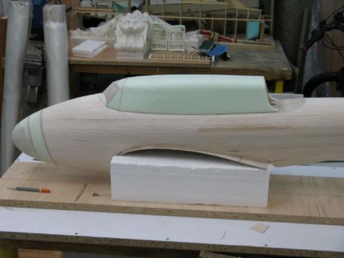

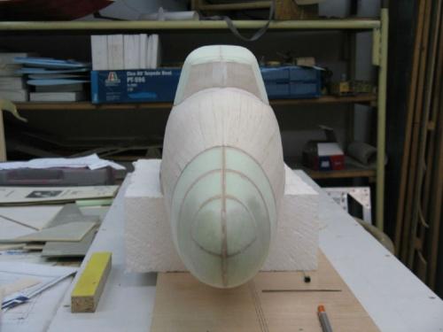

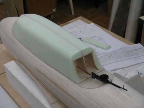

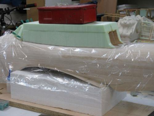

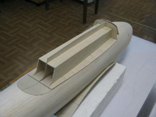

Dalsze prace nad modelem. Wykonałem stelaż balsowy kabiny i okleiłem całość płytkami styroduru. Po wstępnym oszlifowaniu tak to teraz wygląda.

Post: 19 paź 2012, o 05:37
Podziwiam Twoją determinację.
Czy kabina będzie tłoczona, czy też laminowana?
Post: 19 paź 2012, o 09:21
Posty: 505
Lokalizacja: Ełk
Dziękuję wszystkim za słowa uznania. Na dzień dzisiejszy plan jest taki, by model ulotnić w wersji całolaminatowej. Jeśli spełni moje oczekiwania w kwestii właściwości lotnych, to być może pokuszę się o wykonanie oszklenia i bardziej makietowy wygląd, ale głowy za to nie dam bo leniwy strasznie jestem :D

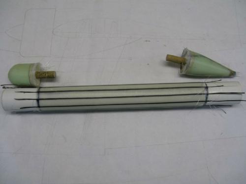

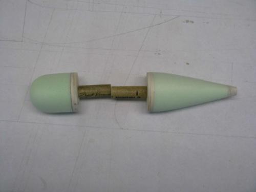

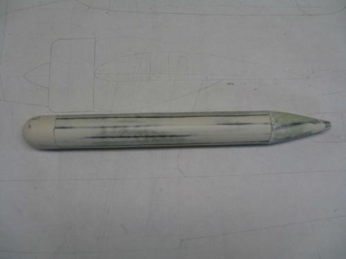

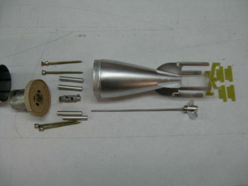

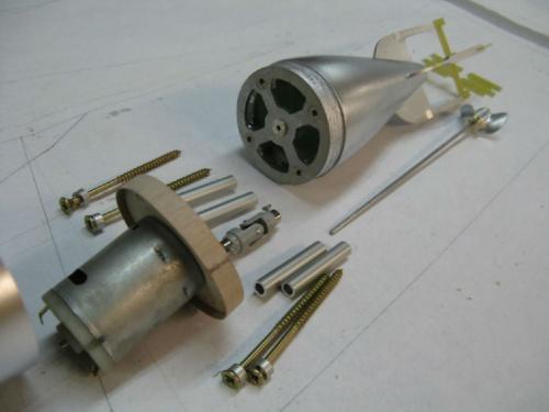

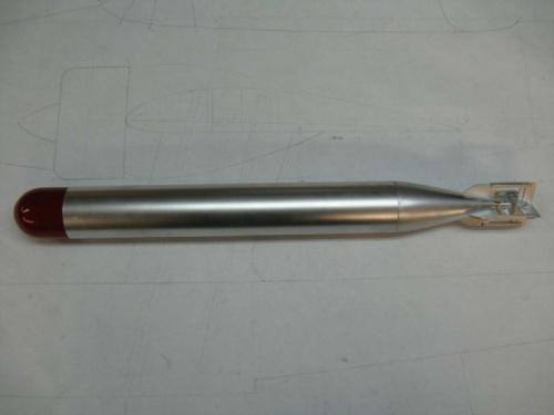

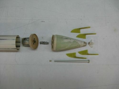

Trochę niekonsekwentnie - nie ma jeszcze modelu, a ja już robię uzbrojenie, ale cóż tam. Zająłem się torpedą.
Może wiecie, jak były malowane torpedy lotnicze? Czy w ogóle były malowane?

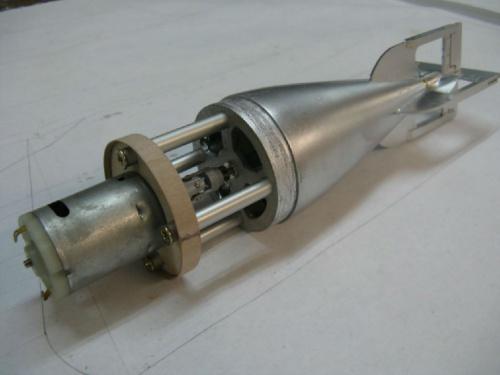

Jeszcze tylko mały patencik z zasilaniem i wyłącznikiem czasowym, aby torpeda nie odpłynęła w siną dal i będzie całkiem fajna, przedwojenna lux torpeda ;)
