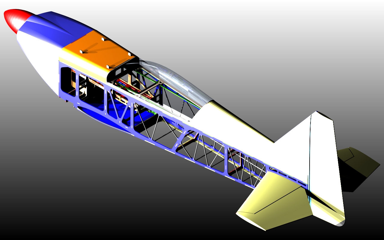

Post: 14 mar 2012, o 21:27

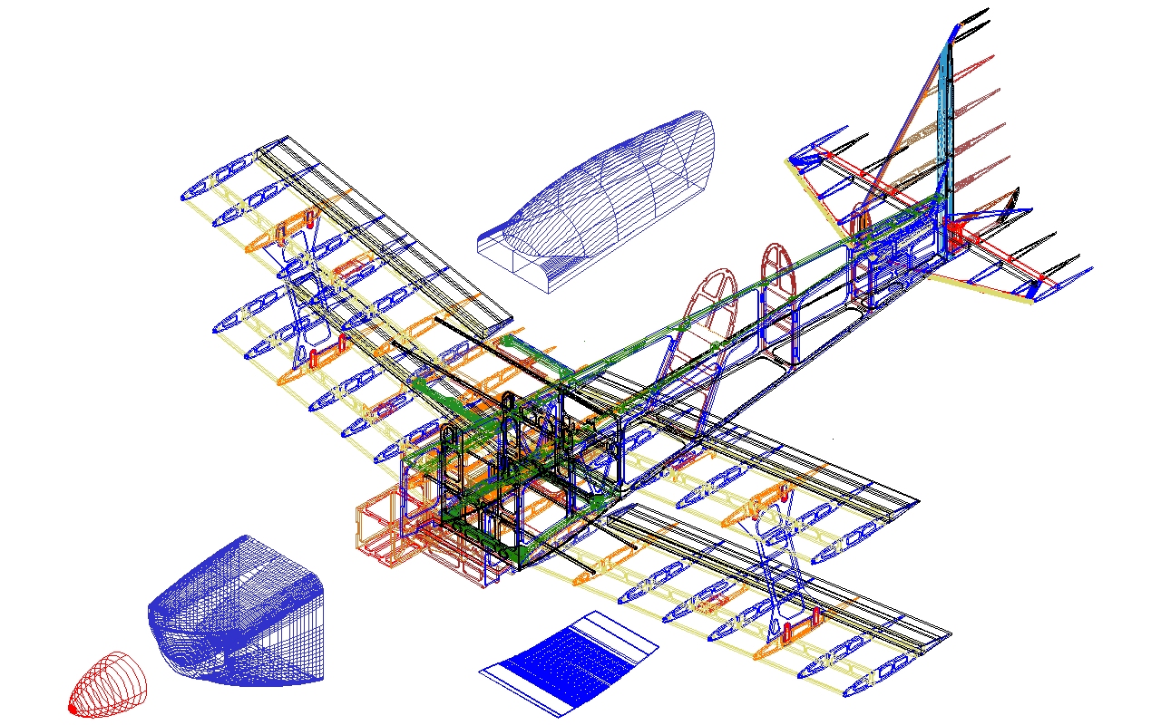

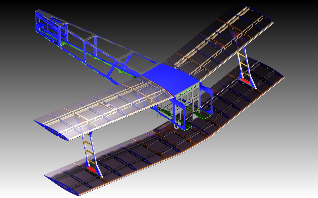

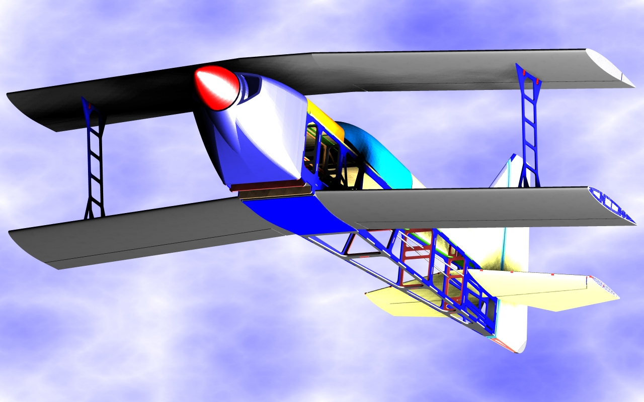

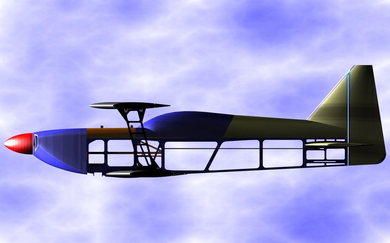

Teoretycznie za 2-3 tygodnie ma być cięty ale trzeba zrobić jeszcze dużo rzeczy a z czasem kulawo.
Komentarz: Żeby nie było że skrzydła są puste w środku. Plik tej symulacji ma 110Mb
rozkład ultimata.JPG [ 621.83 KiB | Przeglądany 16920 razy ]
ultimate elektro 1400 skladanie 3d skrzydla12.JPG [ 397.57 KiB | Przeglądany 16925 razy ]

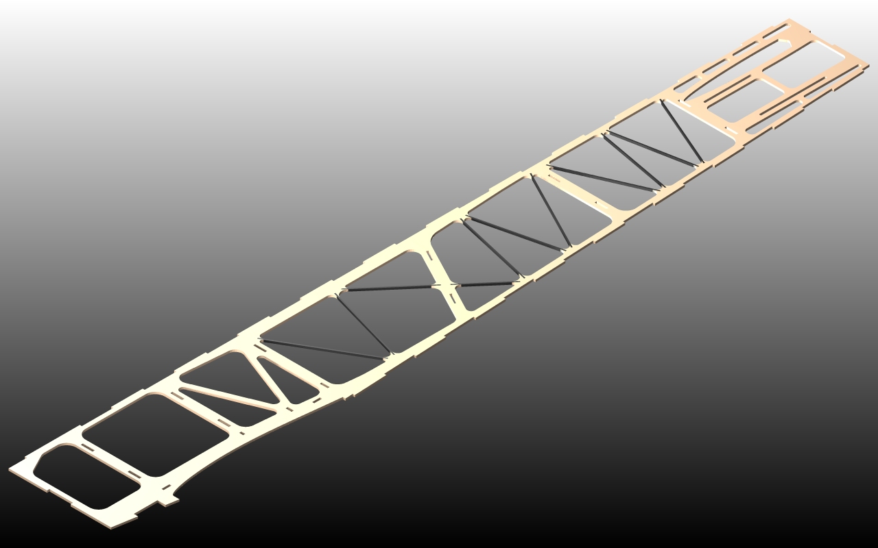

Rozrysowałem dziś rano wstawki węglowe, głównie służą do usztywnienia dołu kadłuba bo wyginające sie pod naciągiem folii dolne podłużnice są tak szpetne że głowa boli.

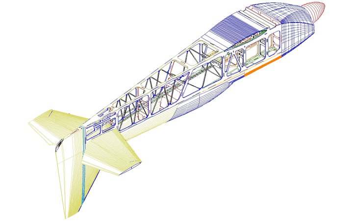

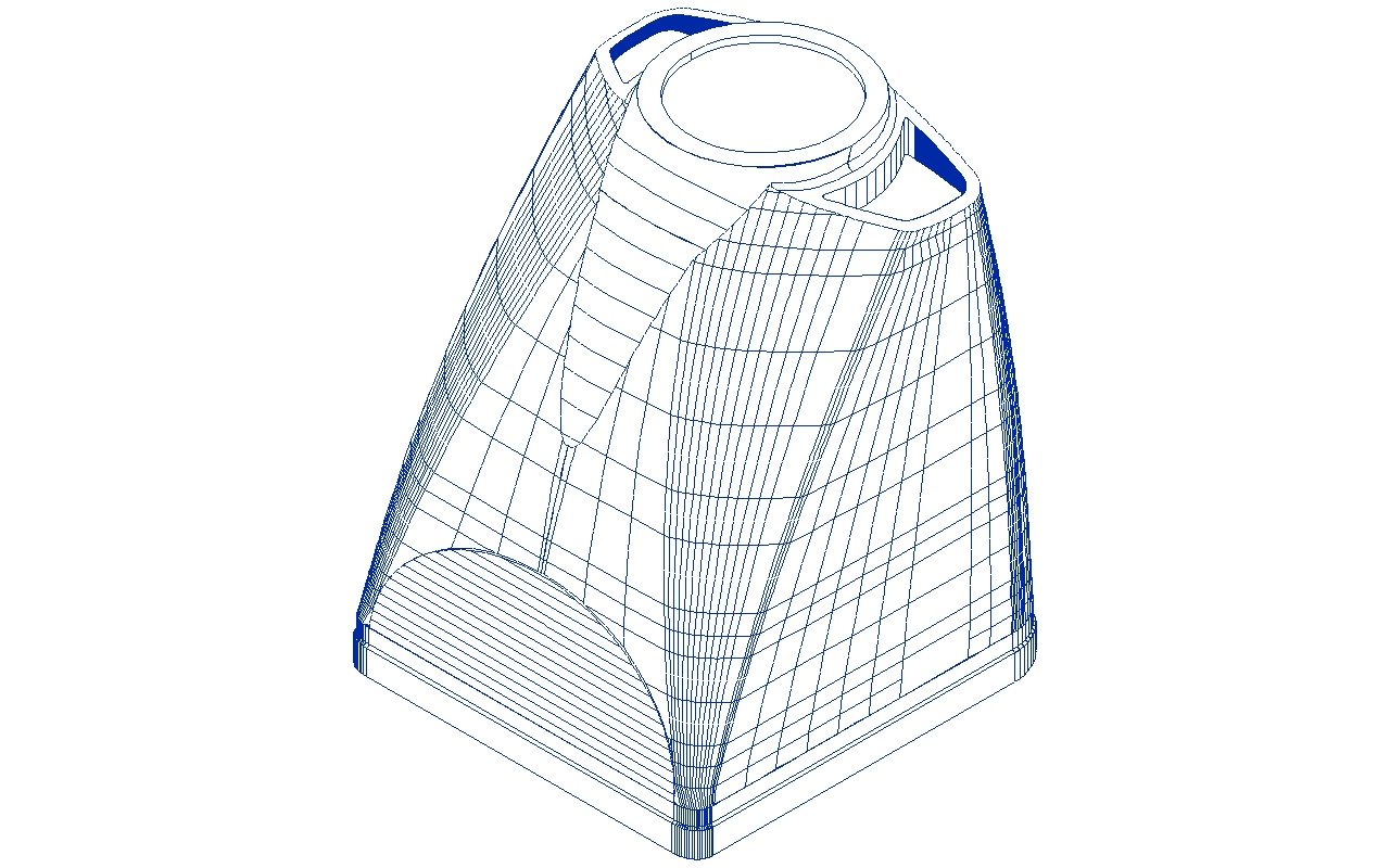

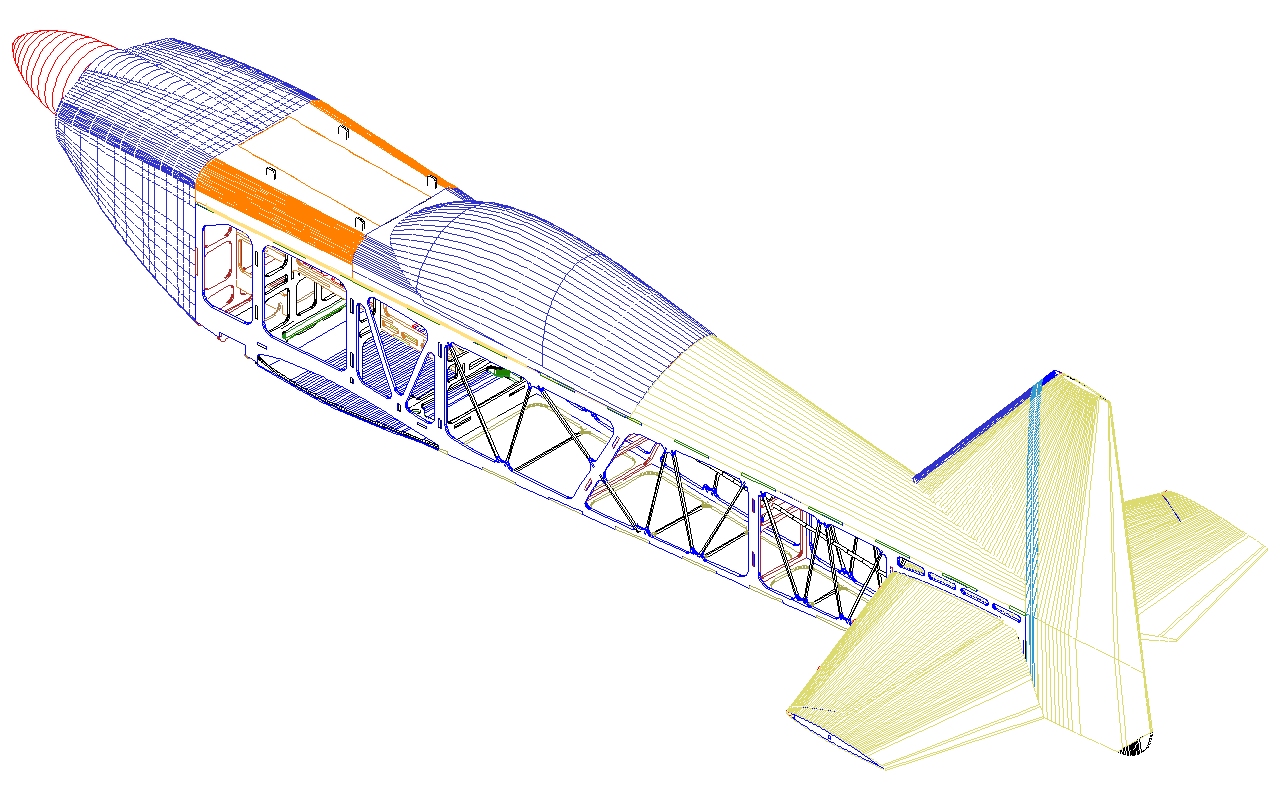

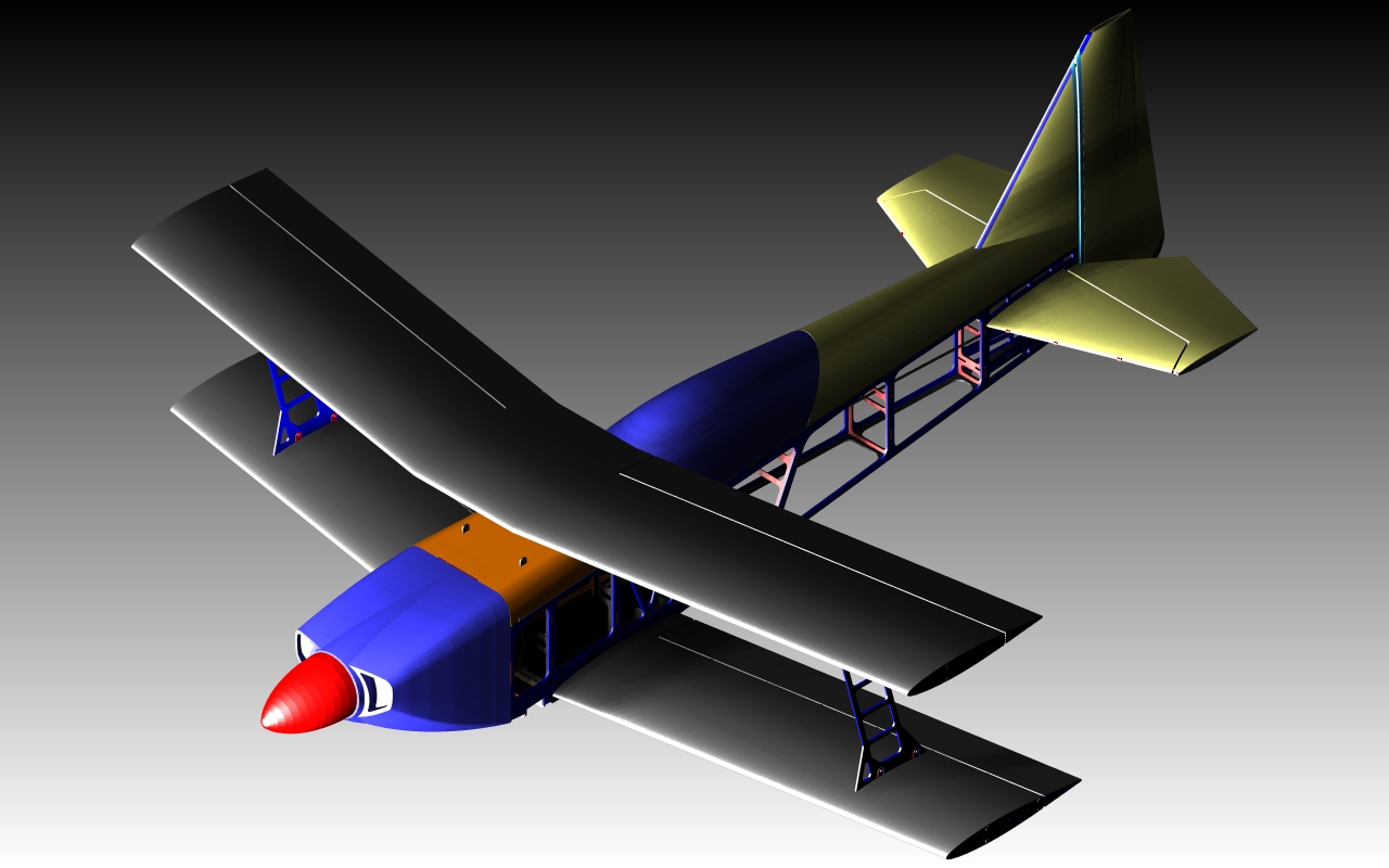

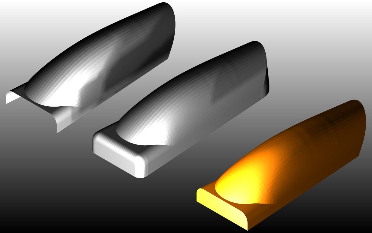

Post: 19 mar 2012, o 21:11

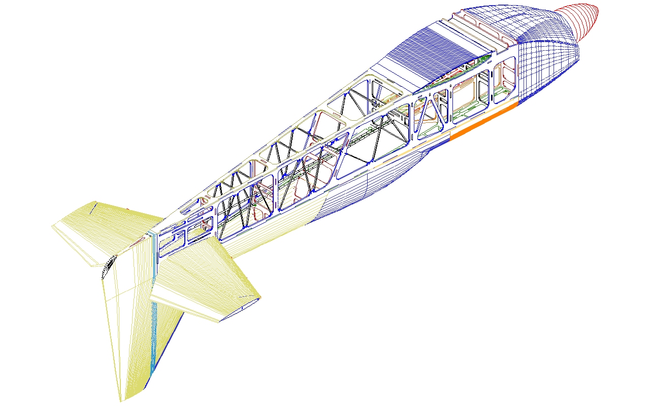

Dobra, tak na finisz wrzucę screeny kopyta, symulacji wytłoczki i widok na elementy ultimate, za tydzień zrobi się formatki i pod laser. Faktura powierzchni wytłoczek wynika z błędów renderowania a nie z niedokładnego zrobienia powierzchni.
rysowanie ultimate elektro 1400-1dc.JPG [ 260.3 KiB | Przeglądany 16834 razy ]
kabina ultimate 3dmm.JPG [ 84.34 KiB | Przeglądany 16834 razy ]

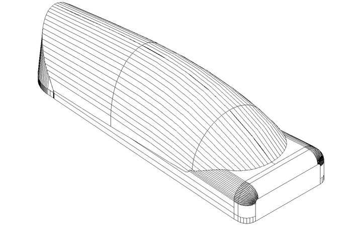

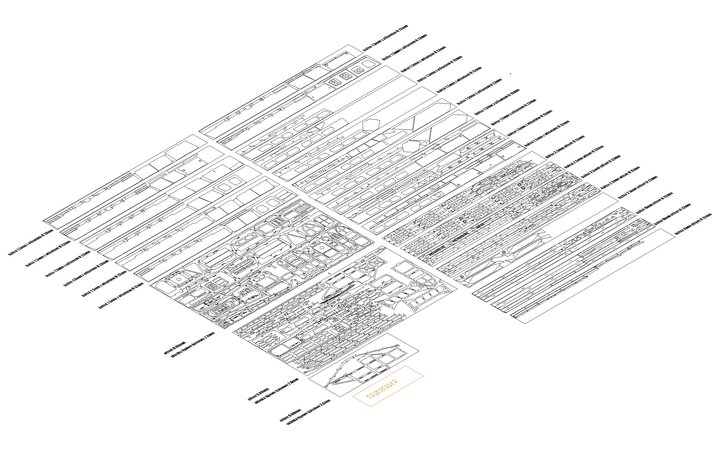

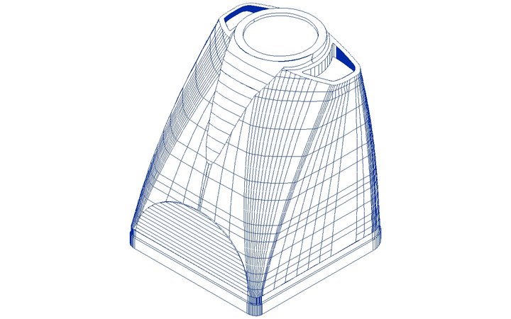

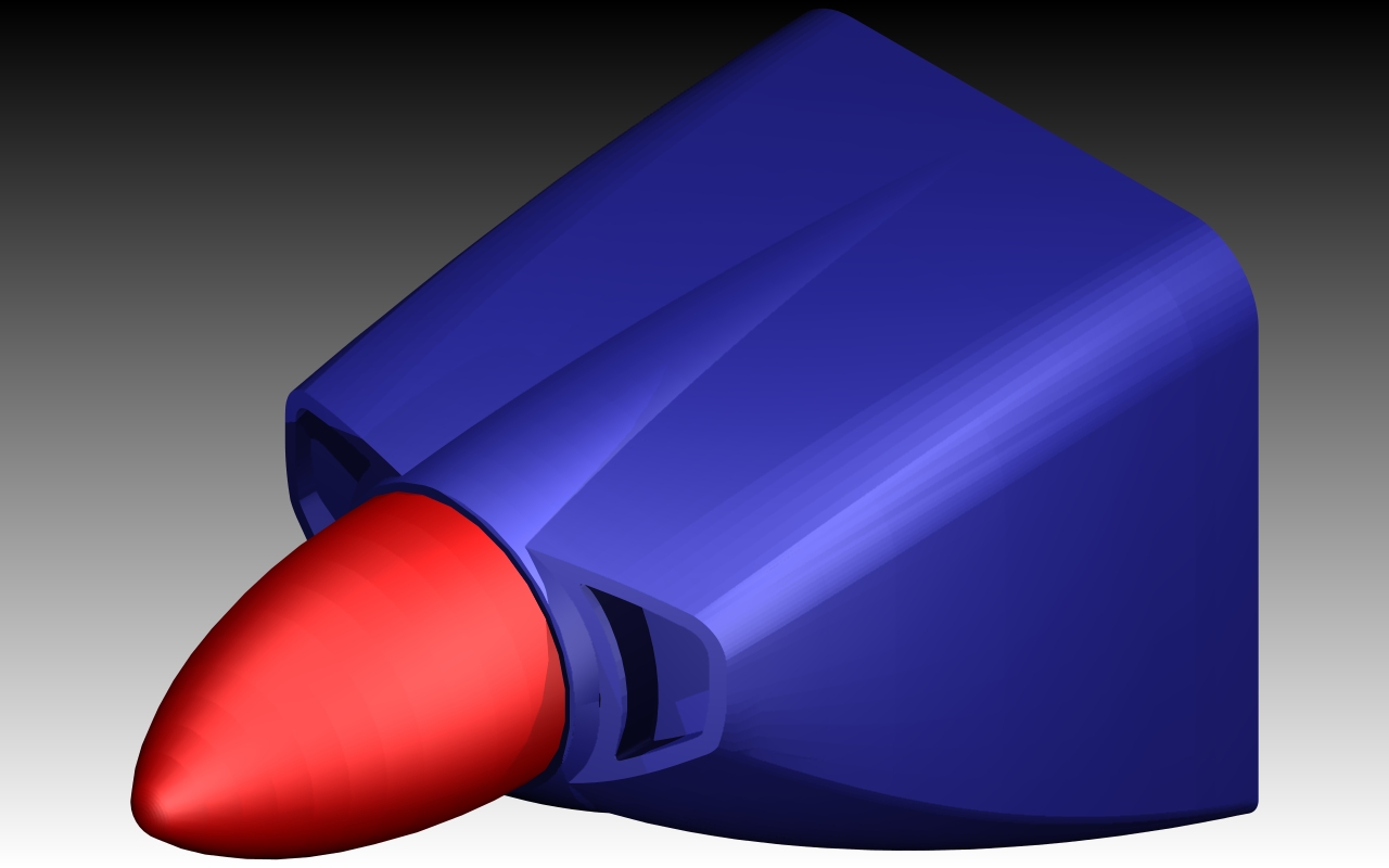

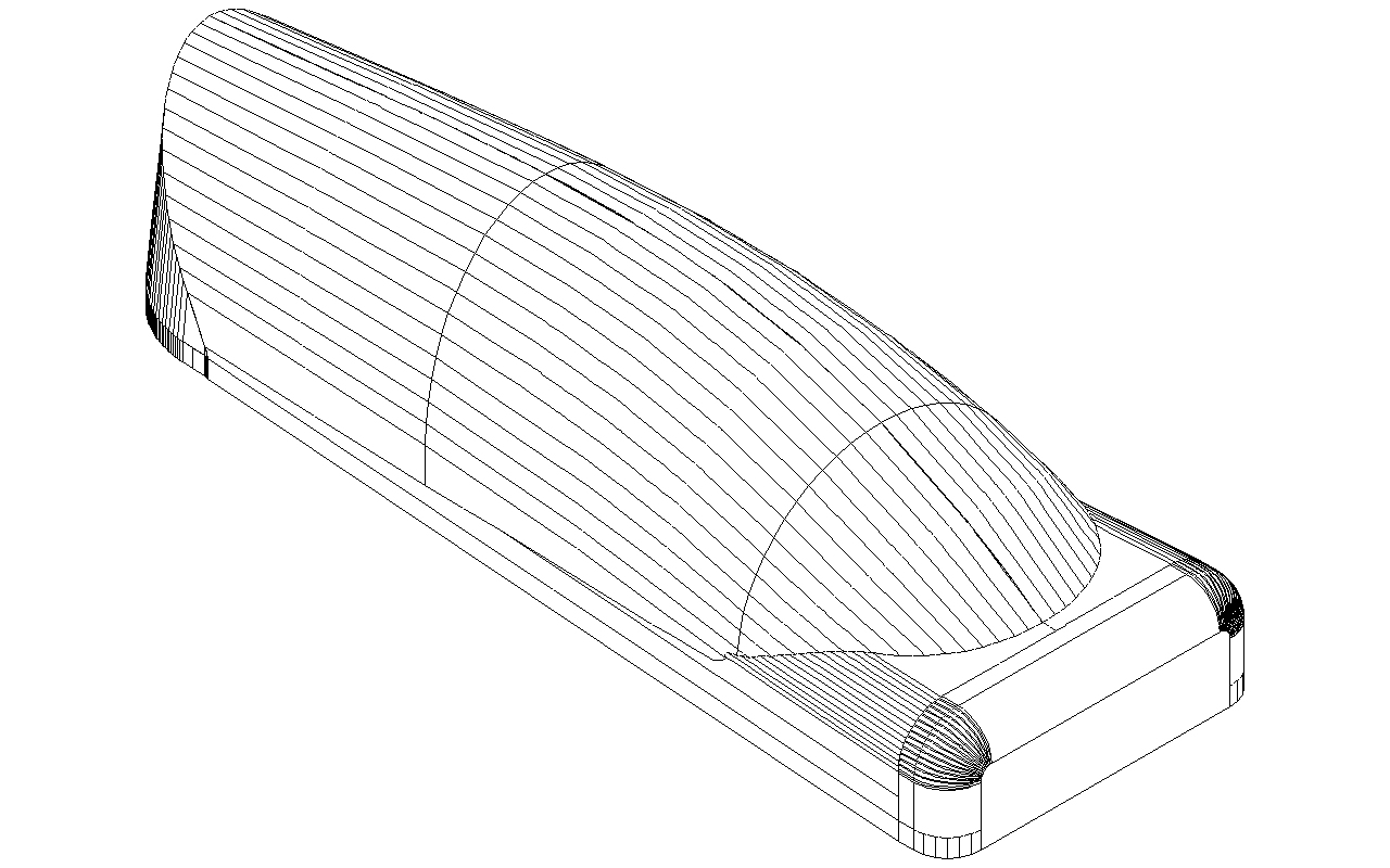

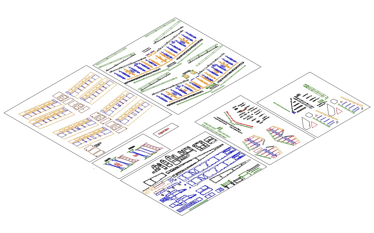

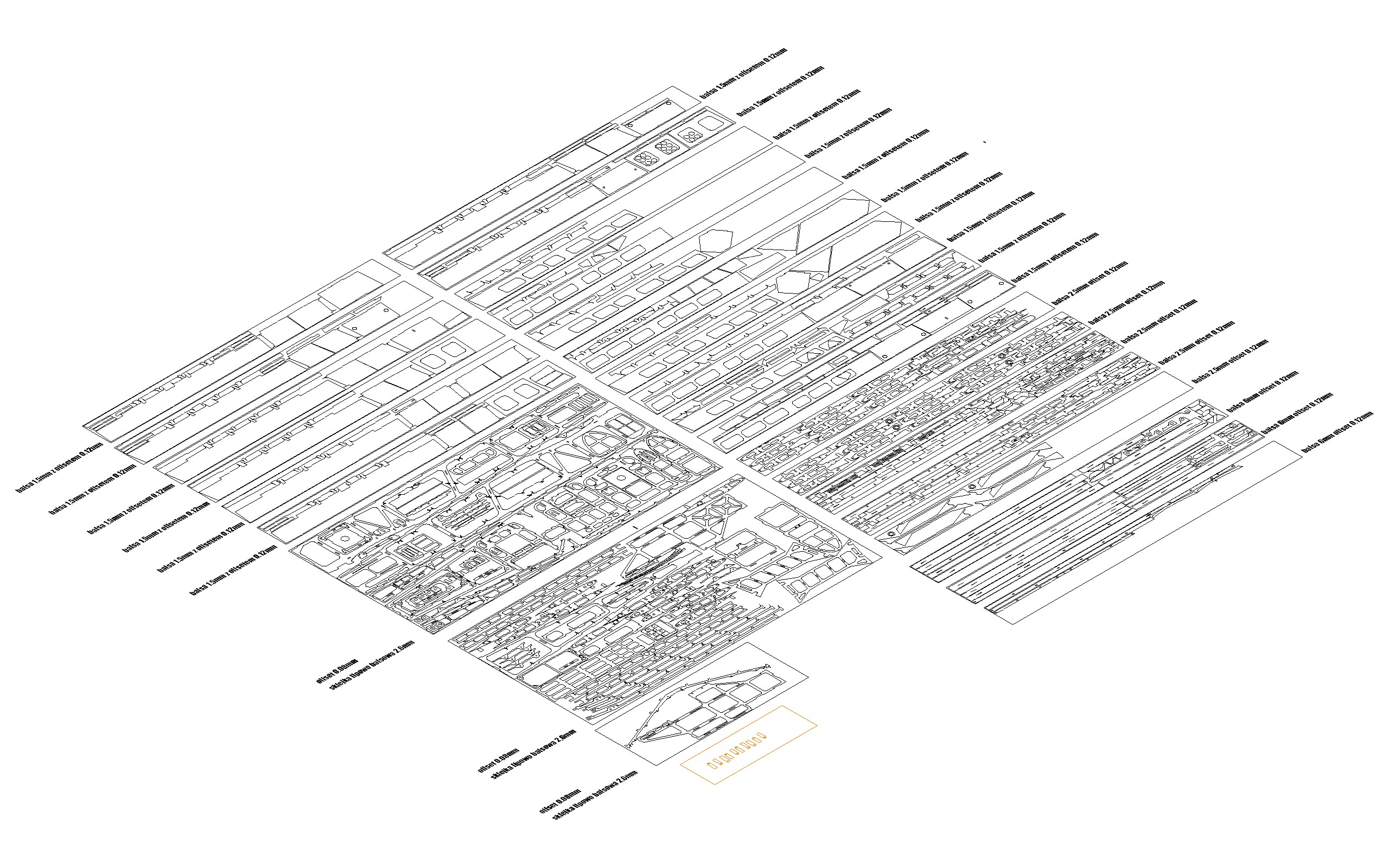

Post: 8 kwie 2012, o 11:05
Zrobiłem formatki z mostkami, przygotowałem pliki kopyt do frezowania. Niebawem to wszystko trafi do frezowania i cięcia.
ultimate 1250 formatki z offsetami i mostkami pod laser.JPG [ 975.2 KiB | Przeglądany 16718 razy ]
maska v2.JPG [ 460.56 KiB | Przeglądany 16718 razy ]
kabina ultimate 3d.JPG [ 369.34 KiB | Przeglądany 16718 razy ]

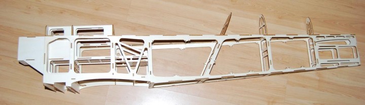

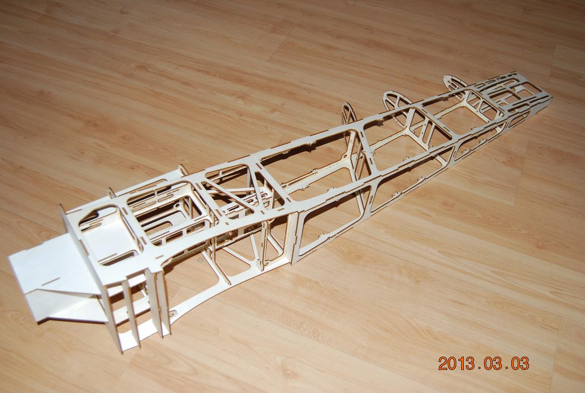

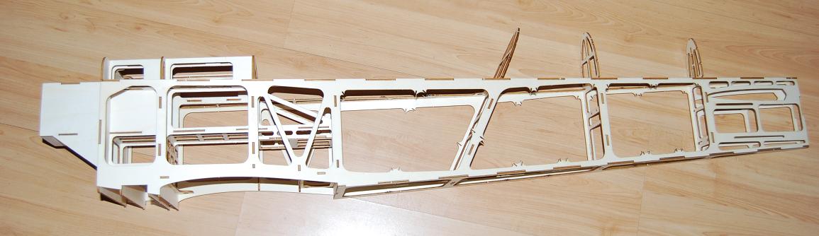

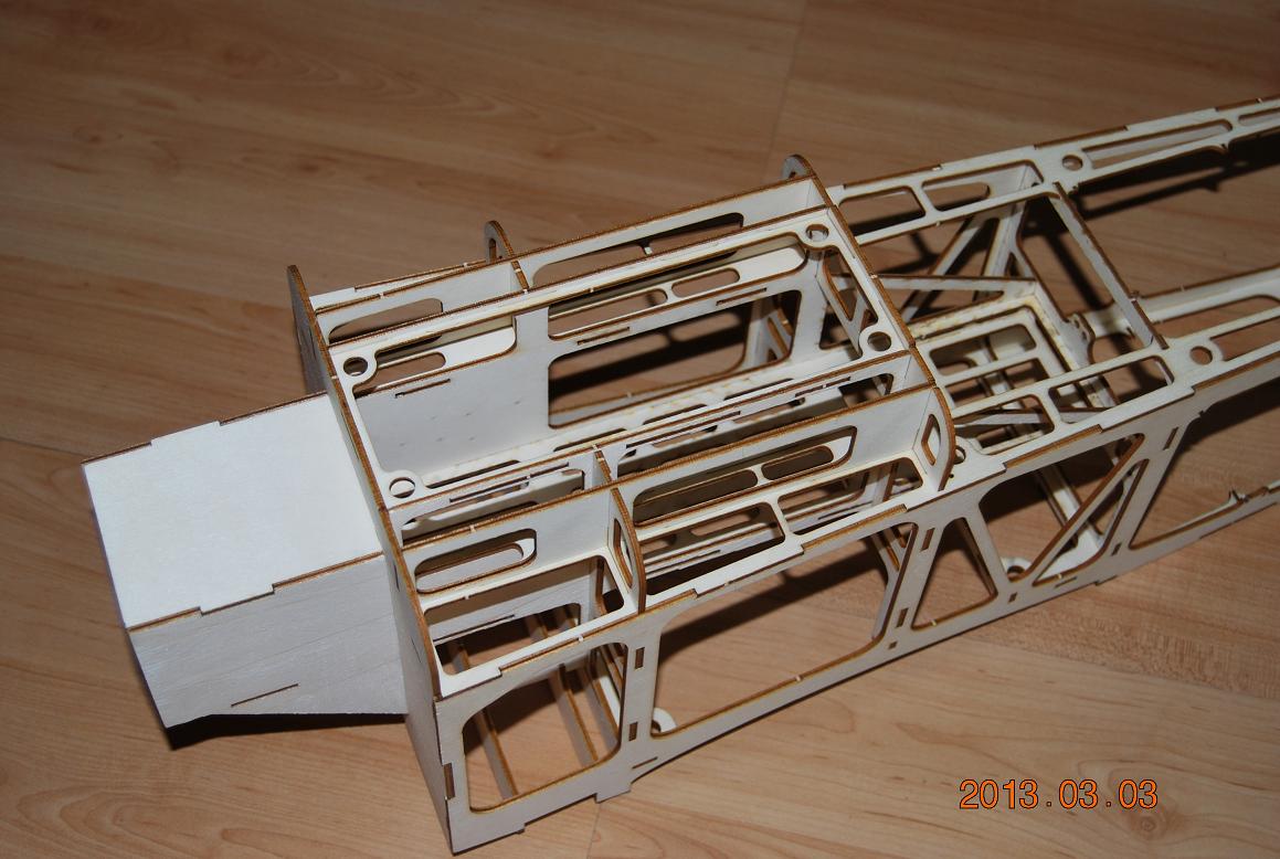

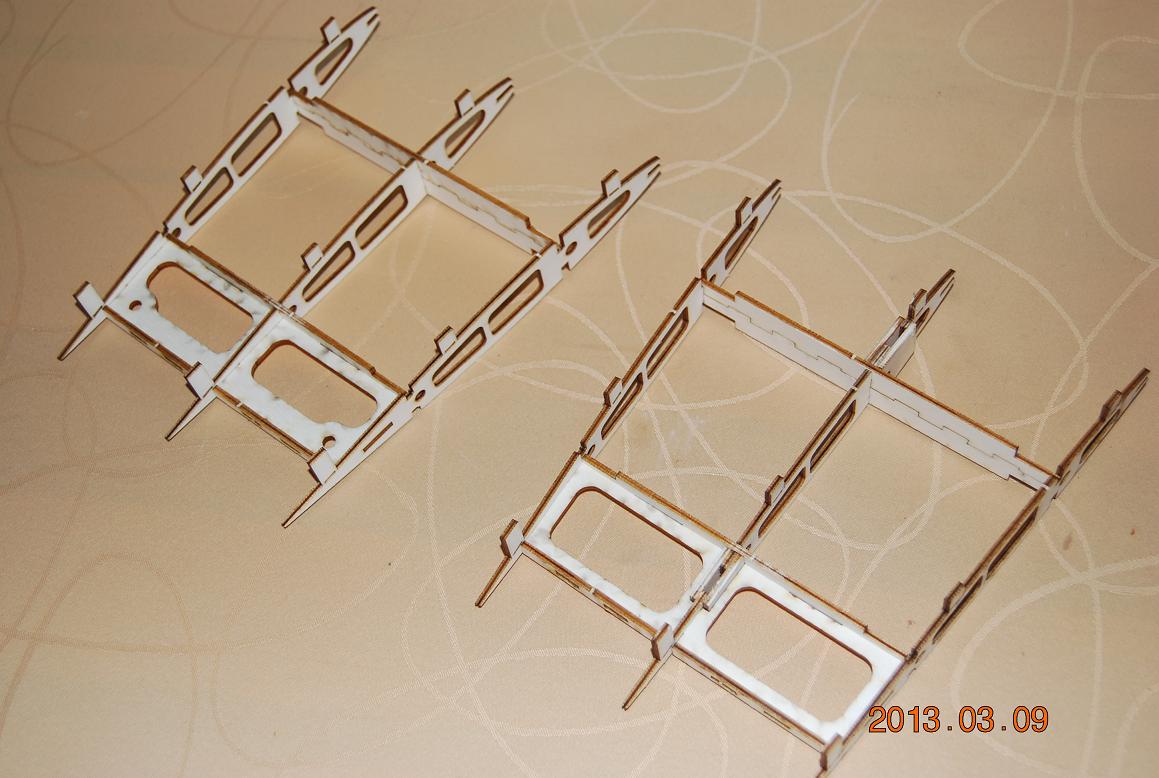

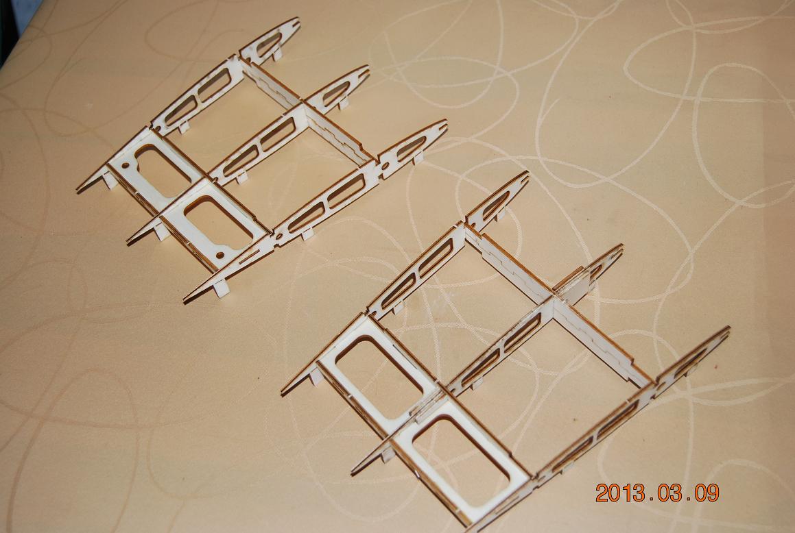

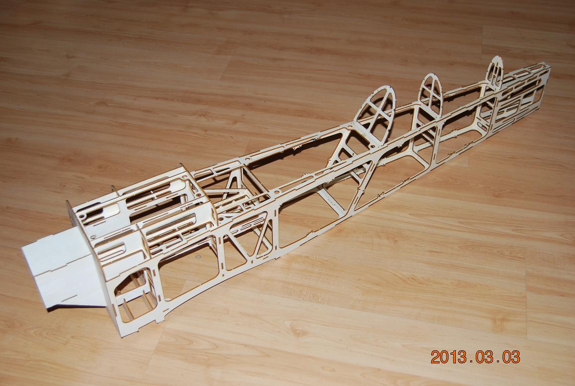

Post: 3 mar 2013, o 12:29
Złożyłem dziś rano kadłub, jest spasowany bardzo dokładnie więc bez trzyma się bez kleju.
ult1.jpg [ 54.51 KiB | Przeglądany 16308 razy ]
DSC_0094.JPG [ 151.31 KiB | Przeglądany 16308 razy ]
DSC_0093.JPG [ 145.36 KiB | Przeglądany 16308 razy ]
DSC_0092.JPG [ 148.13 KiB | Przeglądany 16308 razy ]

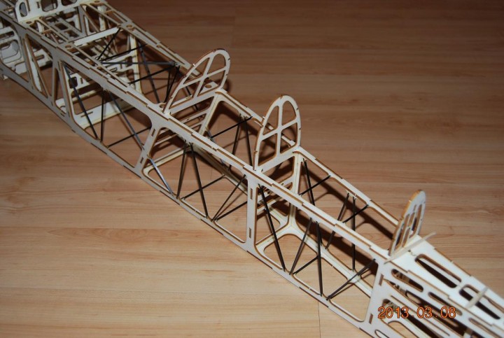

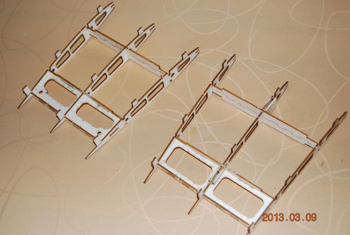

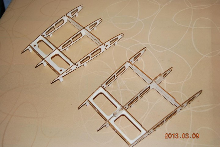

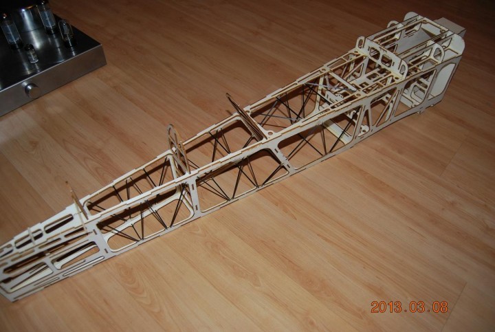

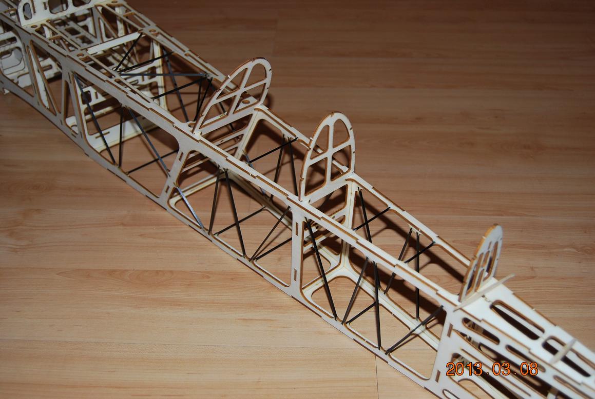

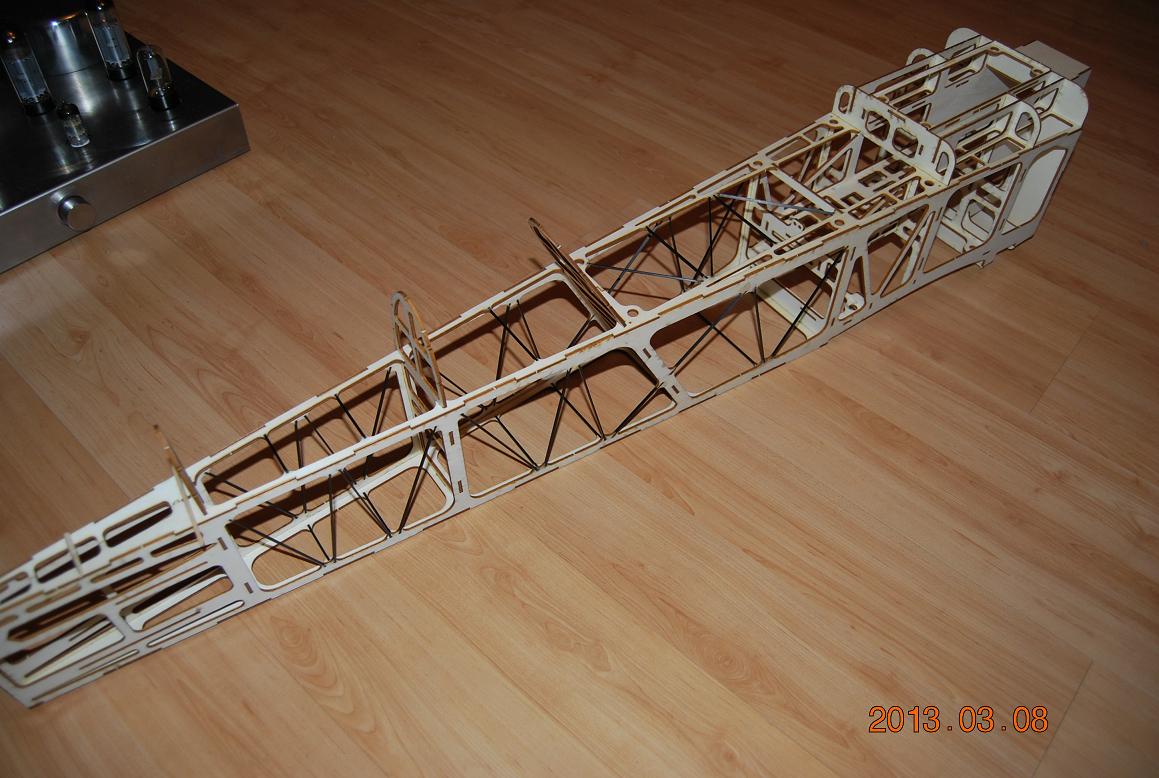

Post: 8 mar 2013, o 20:49
Wkleiłem rozpórki węglowe, kadłub zrobił się niewiarygodnie sztywny.
DSC_0110.JPG [ 152.33 KiB | Przeglądany 16223 razy ]
DSC_0109.JPG [ 153.66 KiB | Przeglądany 16223 razy ]
DSC_0111.JPG [ 128.11 KiB | Przeglądany 16205 razy ]
DSC_0112.JPG [ 131.12 KiB | Przeglądany 16205 razy ]
Post: 11 mar 2013, o 18:32

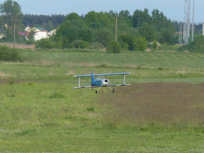

Post: 8 cze 2015, o 13:38
Rejestracja: 1 cze 2015, o 09:47
Posty: 3
Lokalizacja: Siedlce
Odgrzebię ten wątek. Szkoda, że urwany ;)
Nie znalazłem na forum informacji jak prawidłowo ustawić ten model i jak w ogóle lata. Podzielę się swoimi uwagami.
Model kupiłem z 3 ręki, w pełni wyposażony poza odbiornikiem i pakietem. Rowing na domku silnika, źle naprawiany/sklejony statecznik poziomu (zaciągnięty do góry "U") wskazywały na naprawę po kretowaniu. Waga do lotu po wyważeniu 1860g, zamiast ołowiu na dziobie pakiet 5200mAh. Model dostałem z naklejkami w miejsc SC, ale mi lepiej model lata prz SC 1cm do tyłu, a jest jeszcze wyczuwalny zapas.
Zalety:
  1. Wytrzymuje moje dalekie od ideału lądowania - w chińczykach modele często zostawiały podwozie za ogonem.
  2. Mimo swojej wagi oraz ciągu 2800g model lata b. przyjemnie. Do lepszego 3D przydała by się trochę mniejsza waga lub trochę większy ciąg, ale i tak nieźle sobie radzi, zawisy bez większych problemów.
  3. Nie przepada przy nawet najmniejszych prędkościach lotu. Wielokrotnie stawiałem model na lotnisku przy prawie zerowej prędkości (duża korekta wysokością).
  4. Przy zbyt małej prędkości lekko opada dziób, ale to urok profilu skrzydła i dwupłata.
Wady:
  1. Upierdliwy dostęp do pakietu, albo moje łapska niedopasowane do konstrukcji.
  2. Brak drugiego "firewalla" słaniającego pakiet przed wałem silnika, ale to drobiazg.
Ogólnie to na prawdę świetna konstrukcja. Ciesze się, że ten trafił w moje ręce :)
