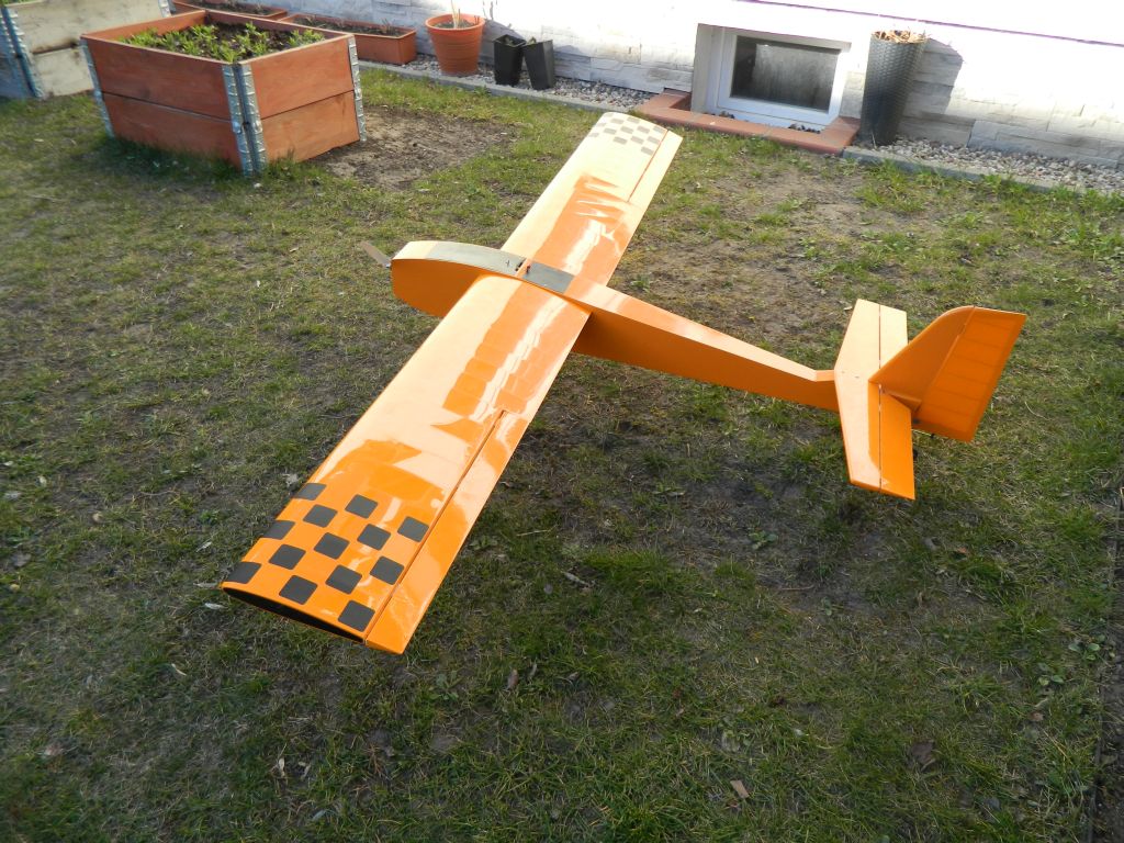

Tukan bis przygotowany do oblotu. Ostatecznie waga do lotu to 3150 gram, potrzebny był balast i to sporo /ok 250 gram/. Miałem oblatać dzisiaj, ale podczas końcowego montażu wyszło parę awarii - musiałem wymienić silnik, poprzedni pewnie ma uszkodzone łożyska na wale, bardzo hałasuje, jedno serwo /od sk/ posypało się i jeszcze kilka drobnych usterek/niedopatrzeń. Jutro jeżeli pogoda pozwoli spróbuję model ulotnić.
Post: 26 mar 2022, o 17:11
Posty: 3882

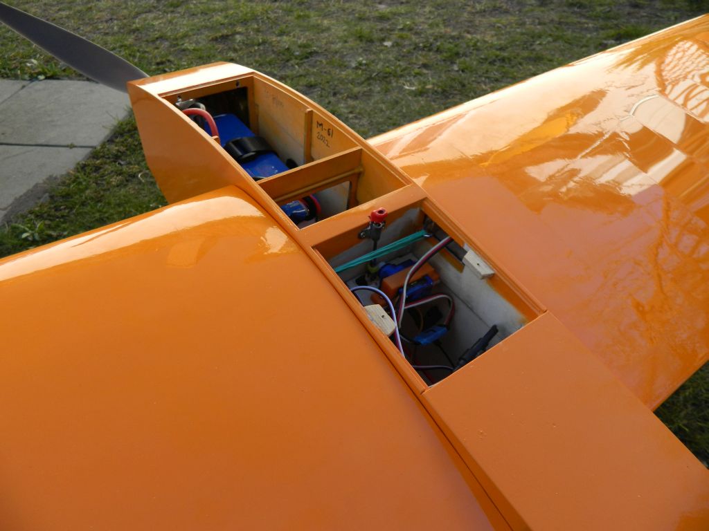

Pogoda nie dała możliwości wykonania oblotu Tukana. Nie było też nadziei na poprawę /bardzo silny i mroźny wiatr z północy/. Postanowiłem wszystko dokładnie sprawdzić i zamontować hak do holowania razem z serwem wyczepu. No cóż, czekam na poprawę pogody i w górę. Kilka zdjęć gotowego modelu i szczegółów wyposażenia w kadłubie. Z góry uprzedzam uwagi kolegów o dość mocno ascetycznej kolorystyce Tukana :lol: . Po lotach próbnych przyklei się jakieś paski, napisy itp, pracuję nad tym ;) .

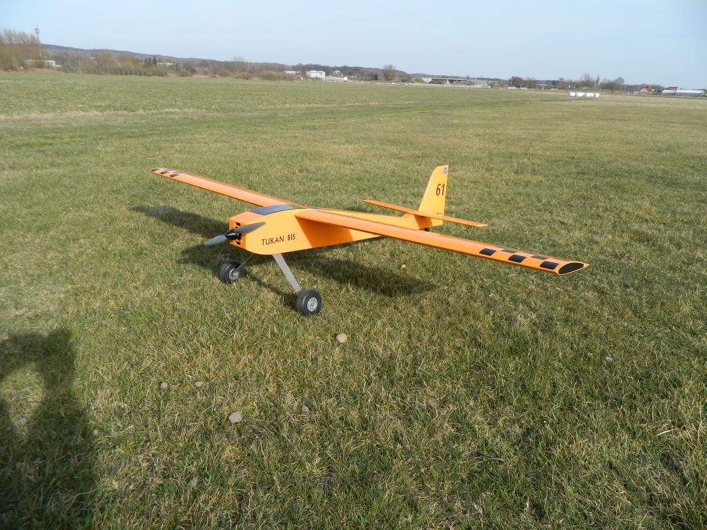

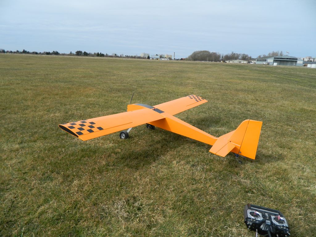

"Tukan bis" oblatany :) . Nie było większych problemów. Model jest nieco cięższy od poprzednika, więc prędkości poszczególnych faz lotu zauważalnie się zwiększyły. Potrzebna była korekta wychyleń sterów - zasadniczo ich zmniejszenie. Tukan zachował własności prototypu, jest prosty w pilotażu, sterowny w całym zakresie prędkości. Po przeciągnięciu, zarówno z jak i bez wychylonych klapolotek, wpada w korkociąg, stromy a wyprowadzenie bez opóźnienia. Utrata prędkości sygnalizowana przechyleniem na skrzydło. Sprawdziłem działanie zaczepu do holowania, bez uwag. Da się odczuć, że to trochę inny model. Wydaje mi się że lepiej leci pod wiatr, zdjęcie obrotów silnika powoduje duże opadanie, czyli trochę łatwiej planować lądowanie. Samolot już tak się nie "niesie" nad ziemią, aczkolwiek przyziemienie na dość małej prędkości i można je "dopieścić" :lol: . Ładuję pakiety i może później jeszcze raz się wybiorę na lotnisko. Tukan jest bardzo dobrze widoczny w powietrzu, w porównaniu z poprzednikiem i zastanawiam się czy coś zmieniać w kolorystyce. No zobaczymy. Próby rozpoczęte i jeszcze dużo lotów przed nami.
Byłem sam na lotnisku, więc filmu nie mam, tylko zdjęcie modelu przed pierwszym lotem.

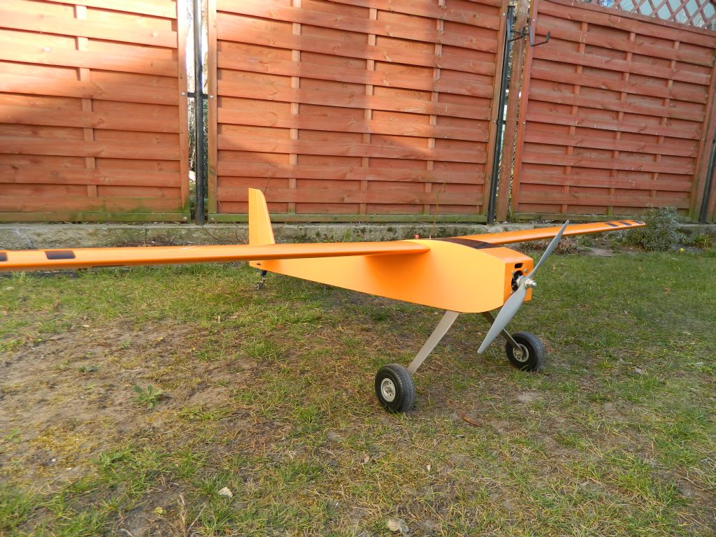

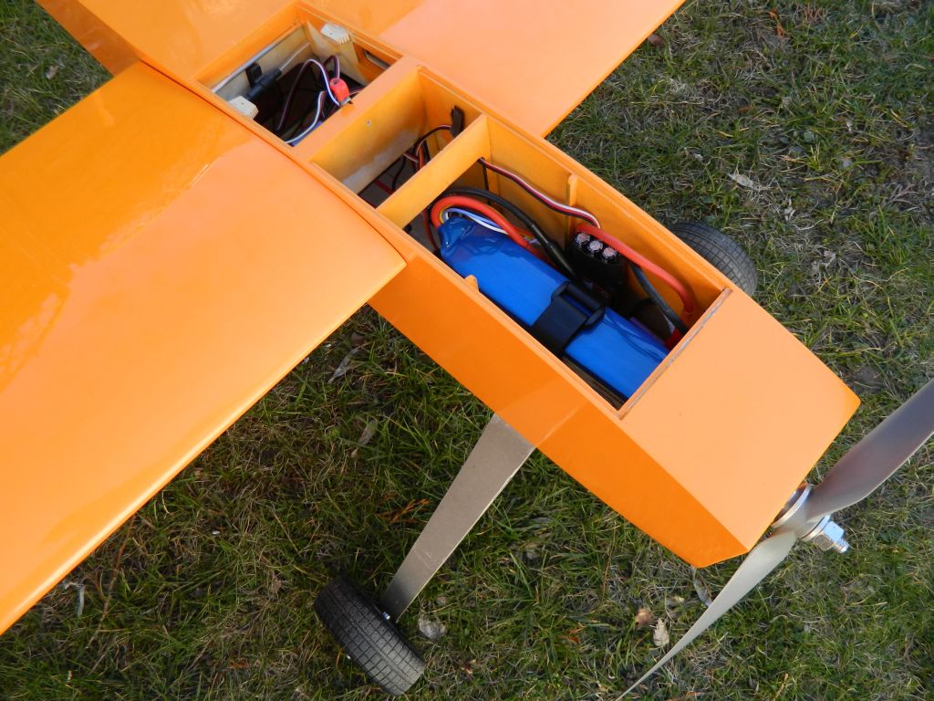

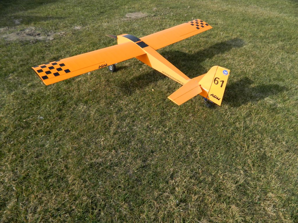

Drugi dzień lotów próbnych. Kilka drobiazgów dodałem do modelu. Kołpak śmigła, solidniejsze mocowanie pakietu i wymieniłem kółko ogonowe na większe. Z powodu przeraźliwie zimnego wiatru, po niecałej godzinie zwinąłem się z gratami do domu. Tukan otrzymał również komplet stosownych naklejek :P . Ogólnie loty bez historii, start, lądowanie, start, lądowanie...itd.
DSCN6113.jpg [ 253.92 KiB | Przeglądany 15756 razy ]
DSCN6114.jpg [ 297.09 KiB | Przeglądany 15756 razy ]
