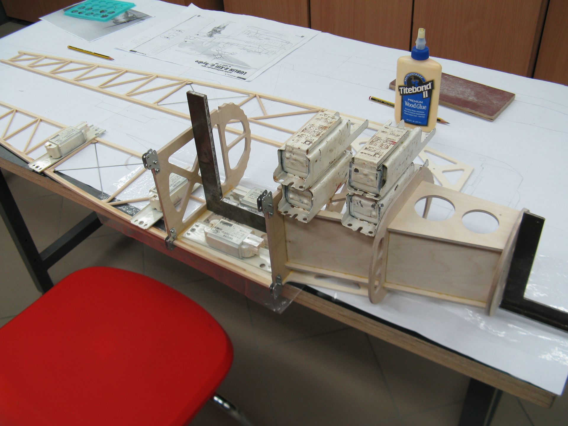

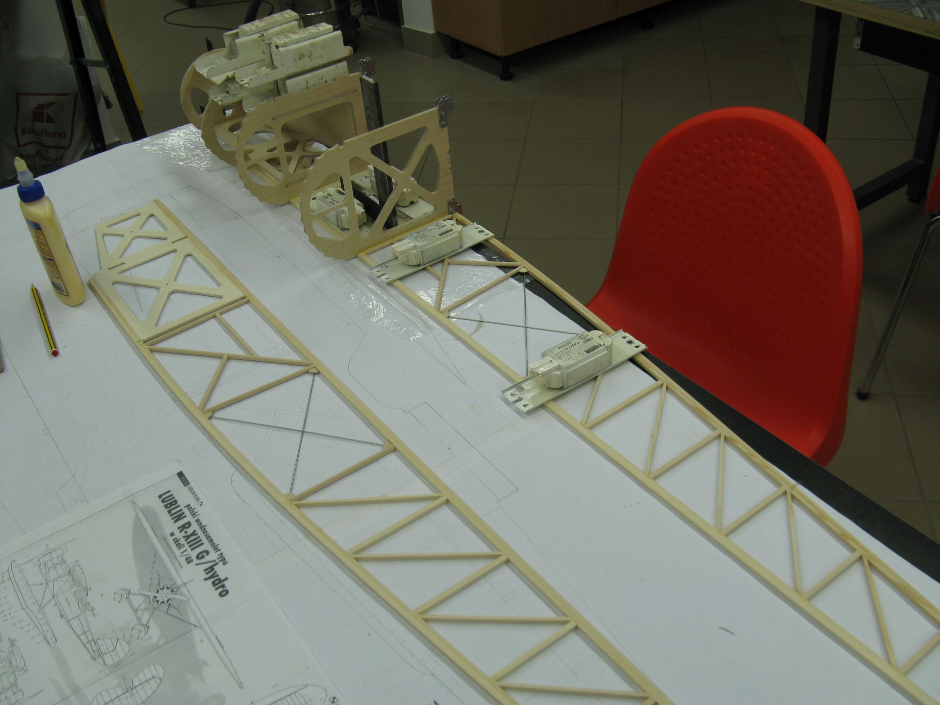

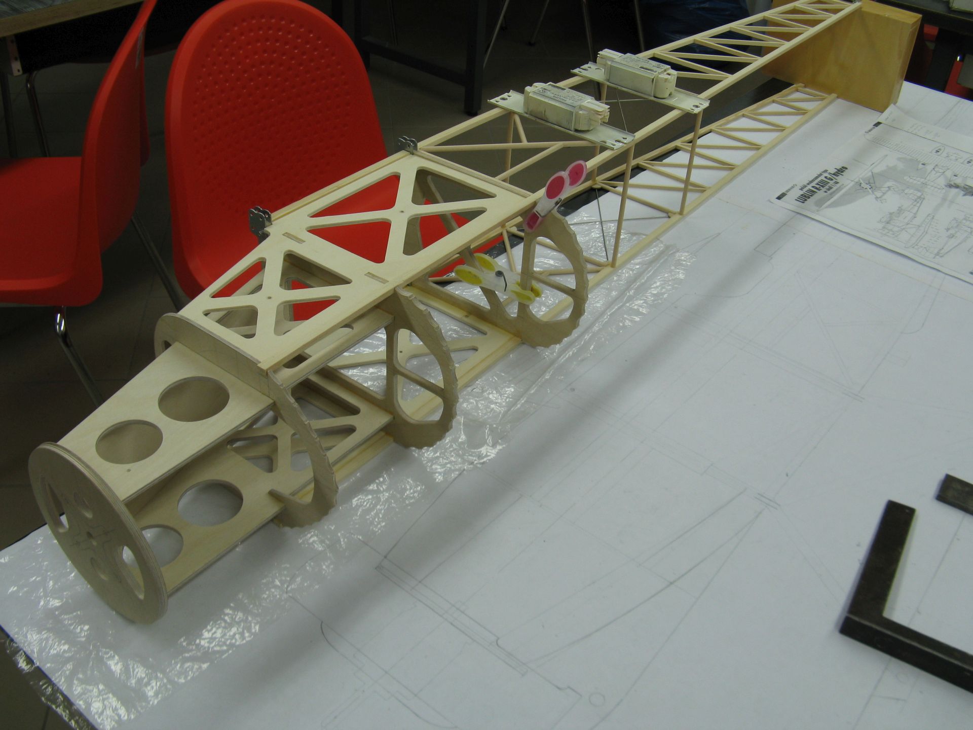

Klejenie kadłuba.
r81.jpg [ 259.44 KiB | Przeglądany 15067 razy ]
r82.jpg [ 228.49 KiB | Przeglądany 15067 razy ]
r83.jpg [ 239.49 KiB | Przeglądany 15067 razy ]
r84.jpg [ 240.91 KiB | Przeglądany 15067 razy ]
r85.jpg [ 261.98 KiB | Przeglądany 15067 razy ]
r86.jpg [ 237.81 KiB | Przeglądany 15067 razy ]
r87.jpg [ 240.53 KiB | Przeglądany 15067 razy ]
Krzysiek

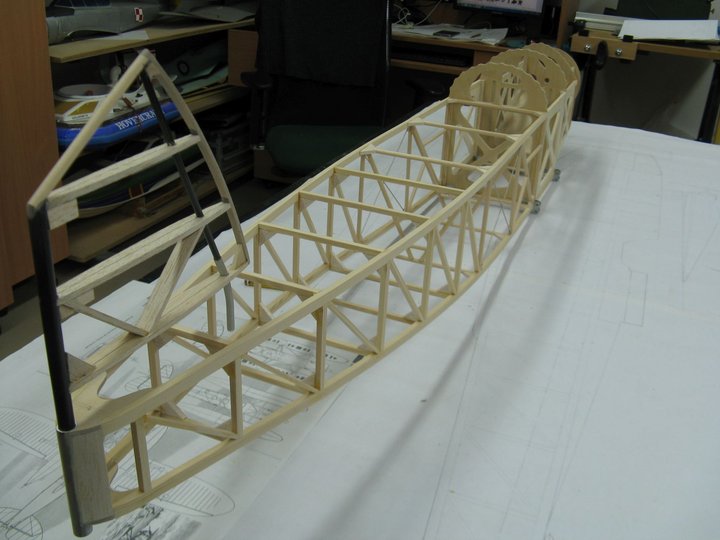

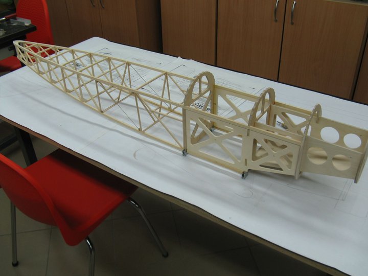

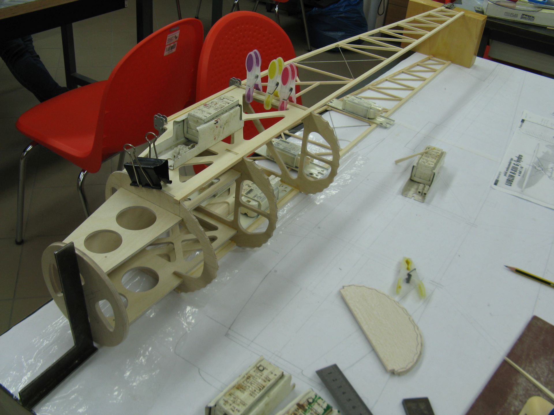

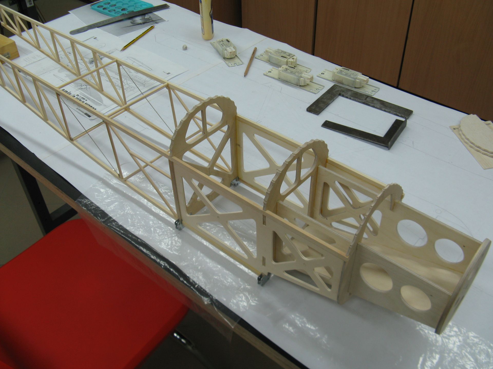

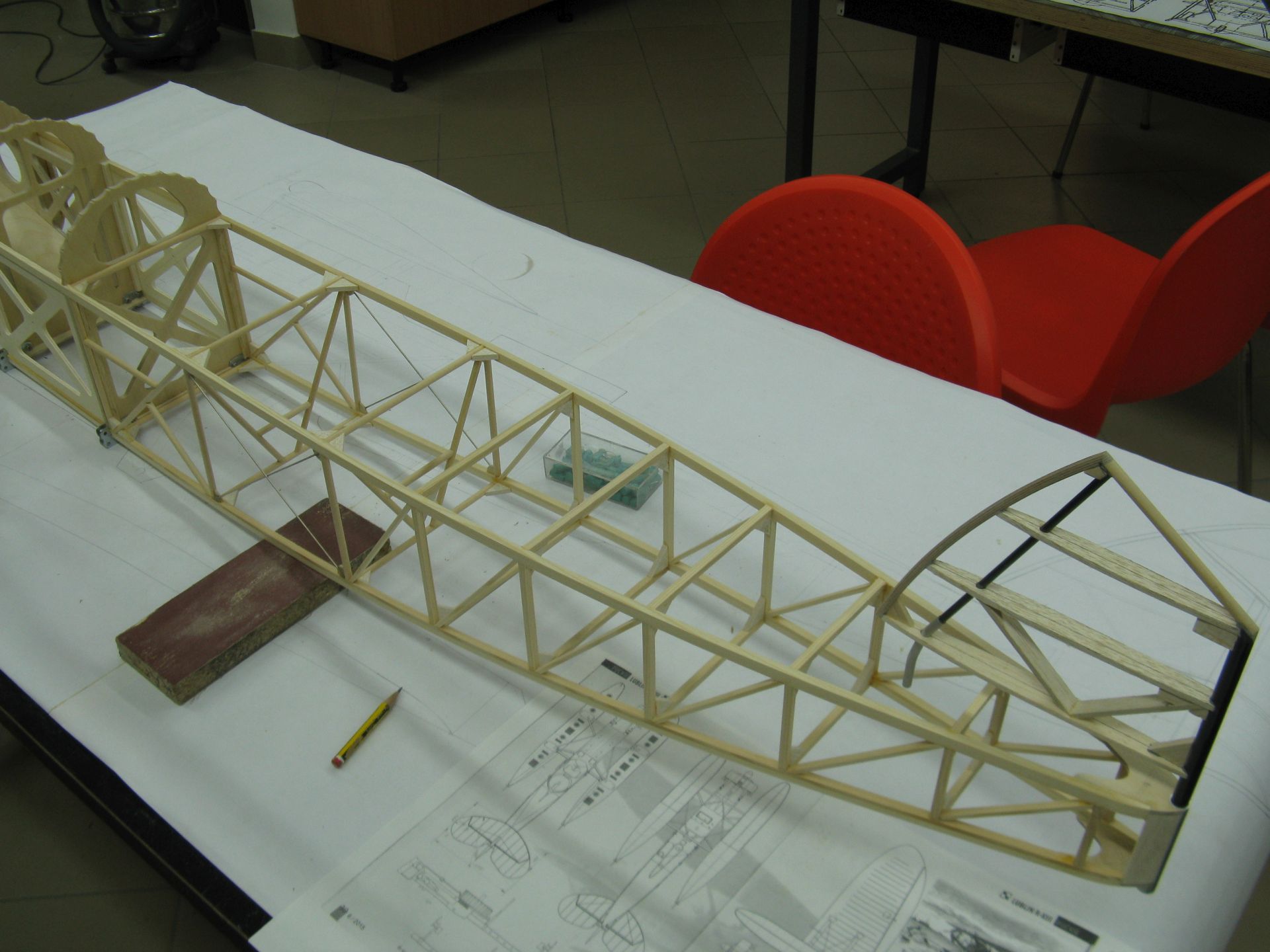

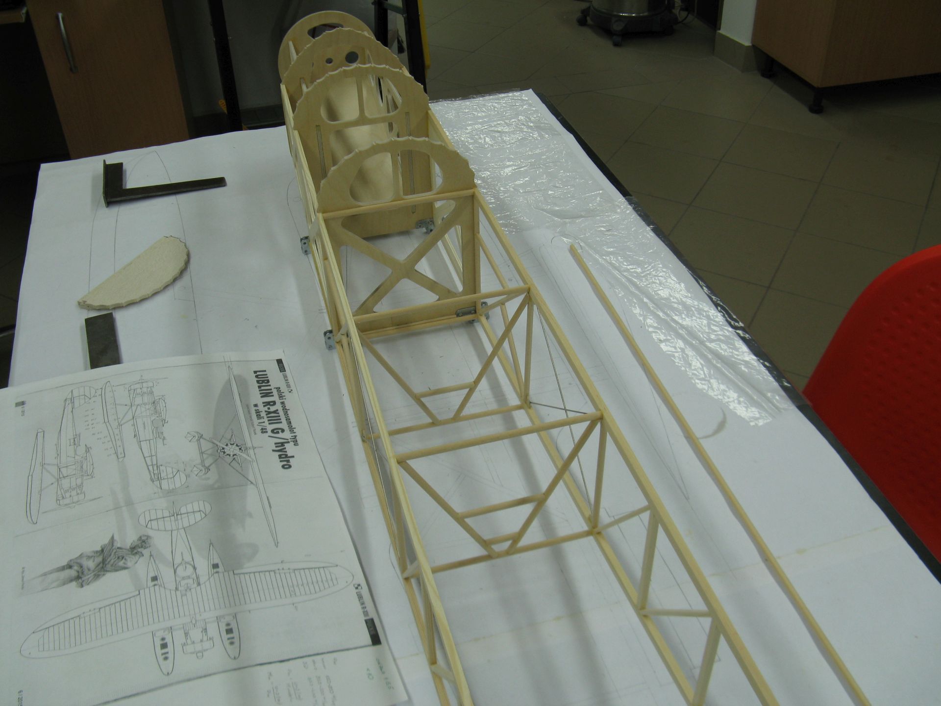

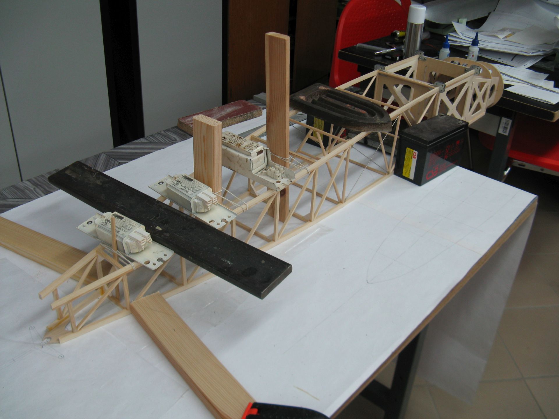

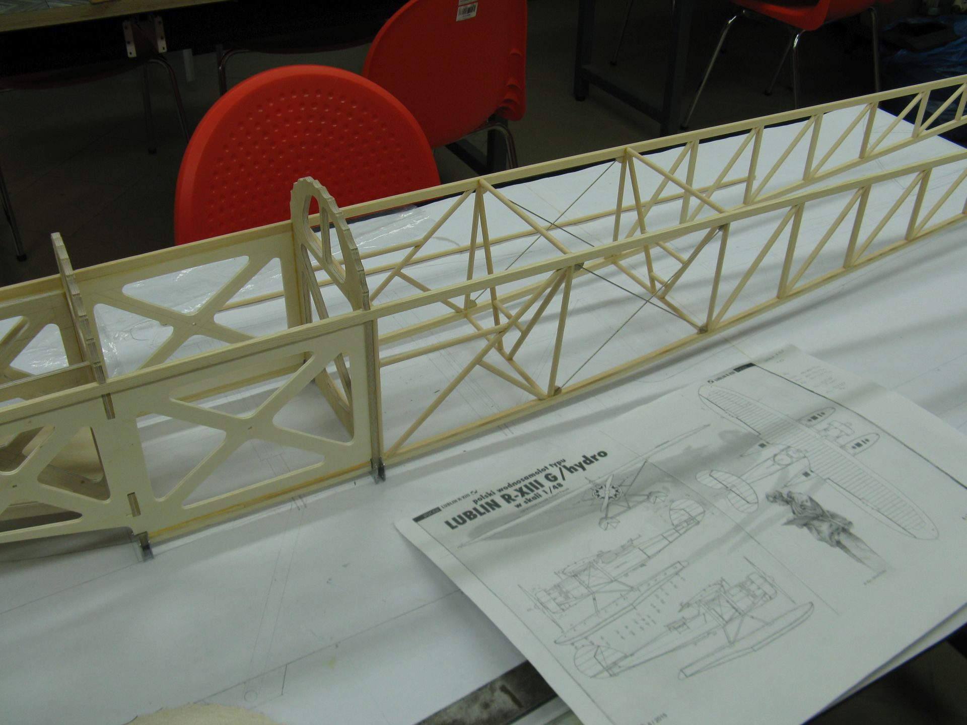

Klejenie kadłuba ciąg dalszy.
r88.jpg [ 245.76 KiB | Przeglądany 15033 razy ]
r89.jpg [ 229.14 KiB | Przeglądany 15033 razy ]
r94.jpg [ 246.28 KiB | Przeglądany 15033 razy ]
r95.jpg [ 237.27 KiB | Przeglądany 15033 razy ]
Krzysiek
Post: 4 gru 2018, o 15:22
Posty: 824
No, no! Konstrukcja filigranowa, delikatna. A jaka musi być już mocna. Dorosły może nie, ale dziecko może na nią siadać bez szkody dla niej. Fajnie to wychodzi. Miło podpatrywać tę pracę. Klasyka modelarstwa. :)

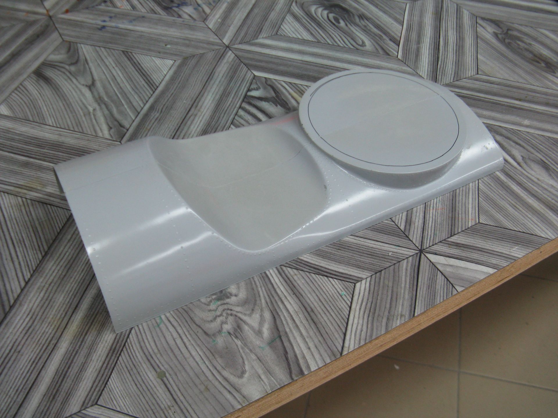

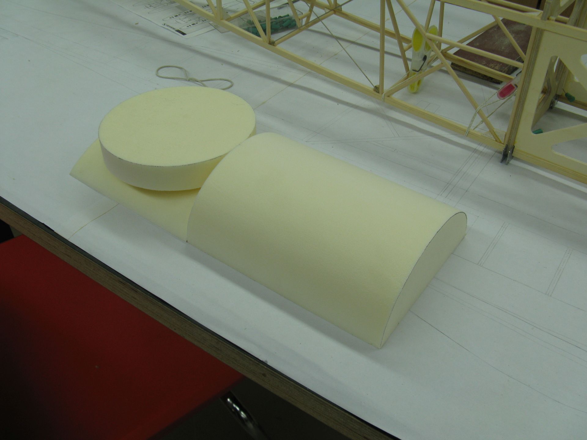

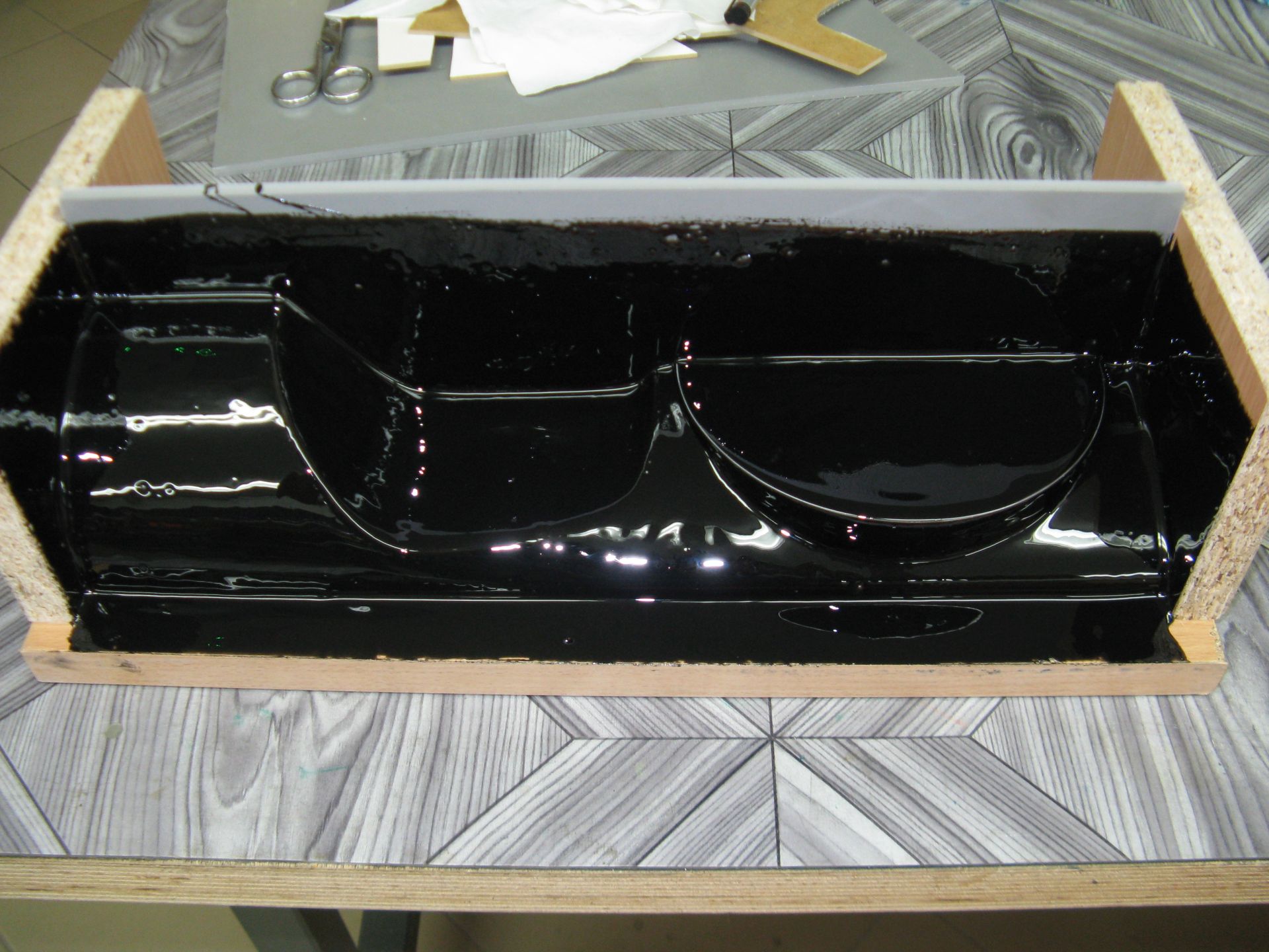

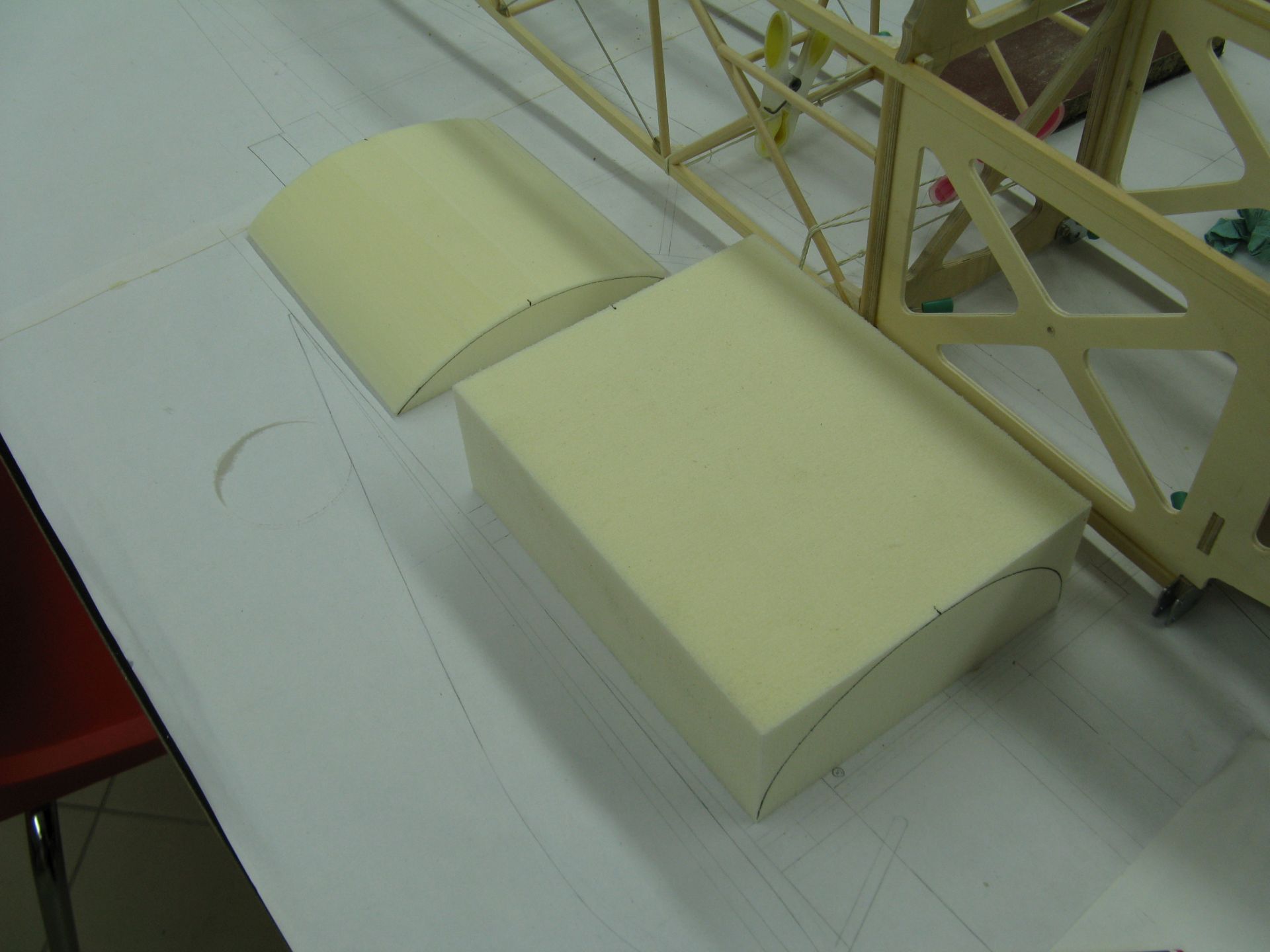

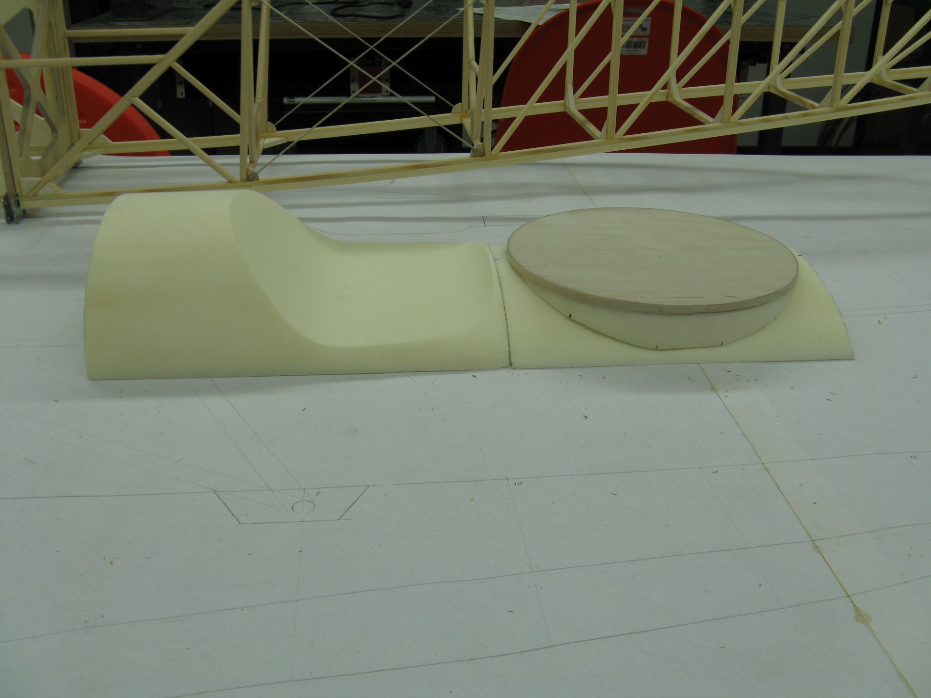

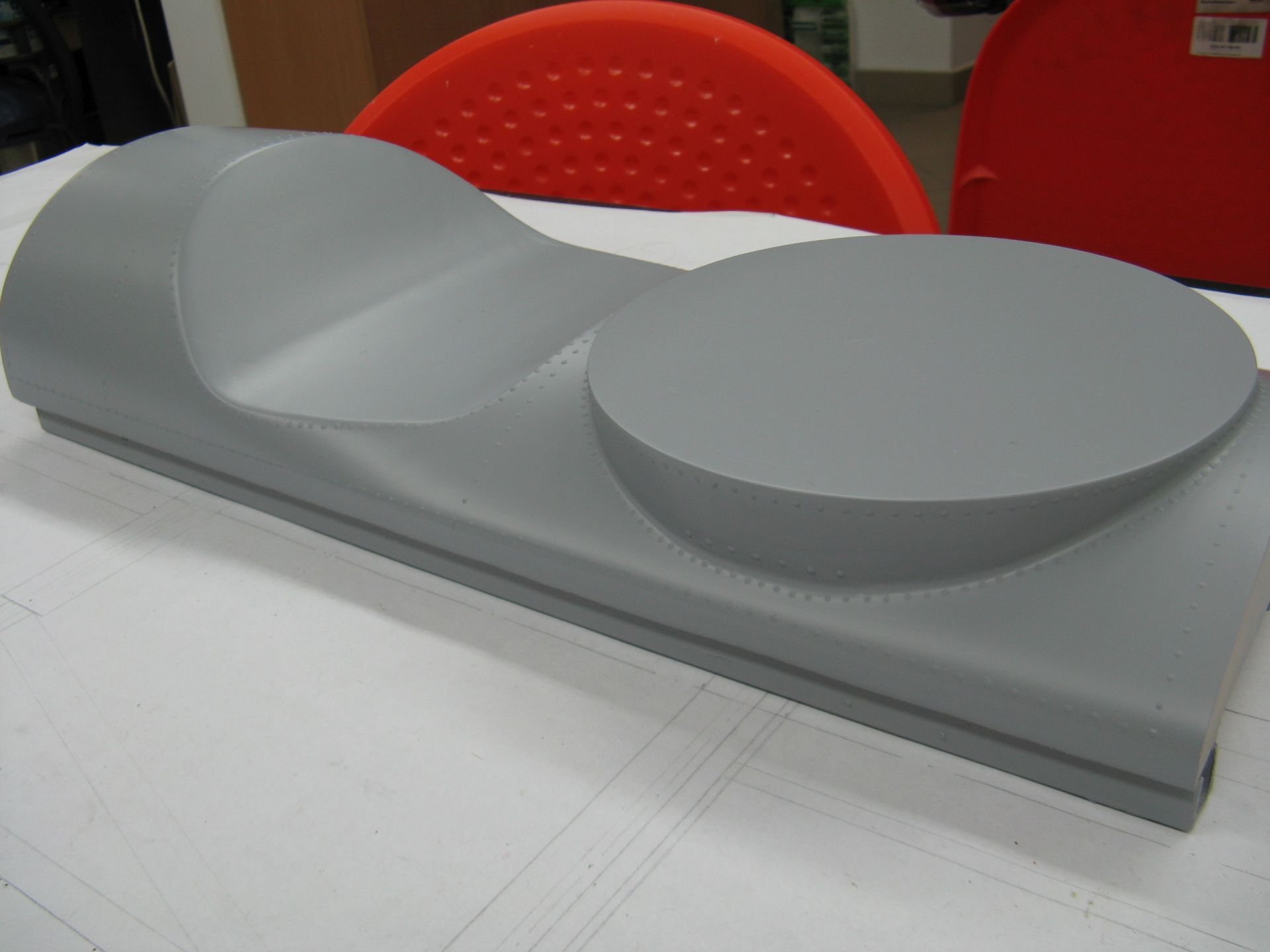

Prace nad kopytem kabiny.
r90.jpg [ 178.16 KiB | Przeglądany 14997 razy ]
r91.jpg [ 177.9 KiB | Przeglądany 14997 razy ]
r92.jpg [ 198.8 KiB | Przeglądany 14997 razy ]
r93.jpg [ 179.9 KiB | Przeglądany 14997 razy ]
r96.jpg [ 202.25 KiB | Przeglądany 14997 razy ]
r97.jpg [ 174.22 KiB | Przeglądany 14997 razy ]
r98.jpg [ 156.85 KiB | Przeglądany 14997 razy ]
Krzysiek

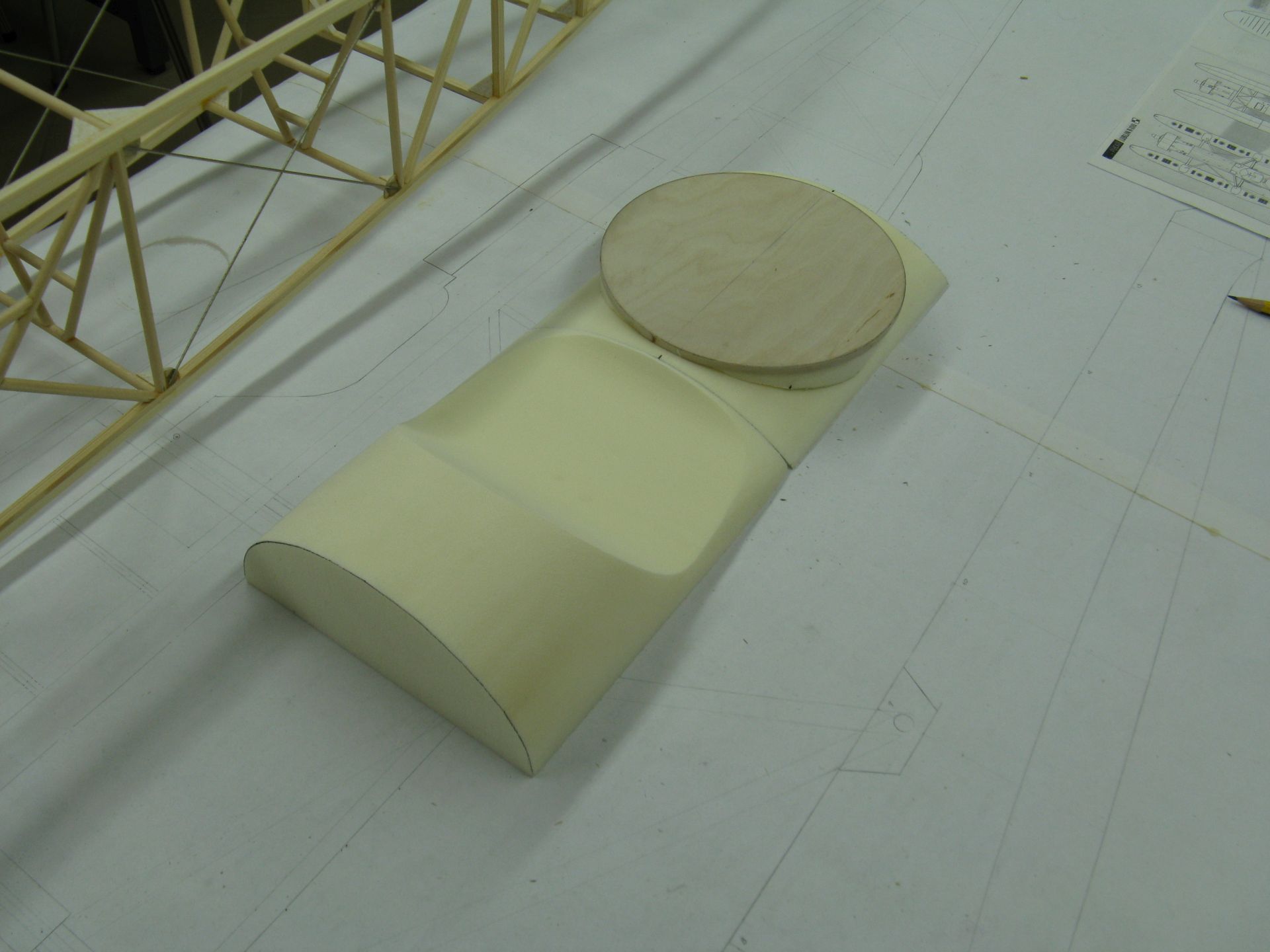

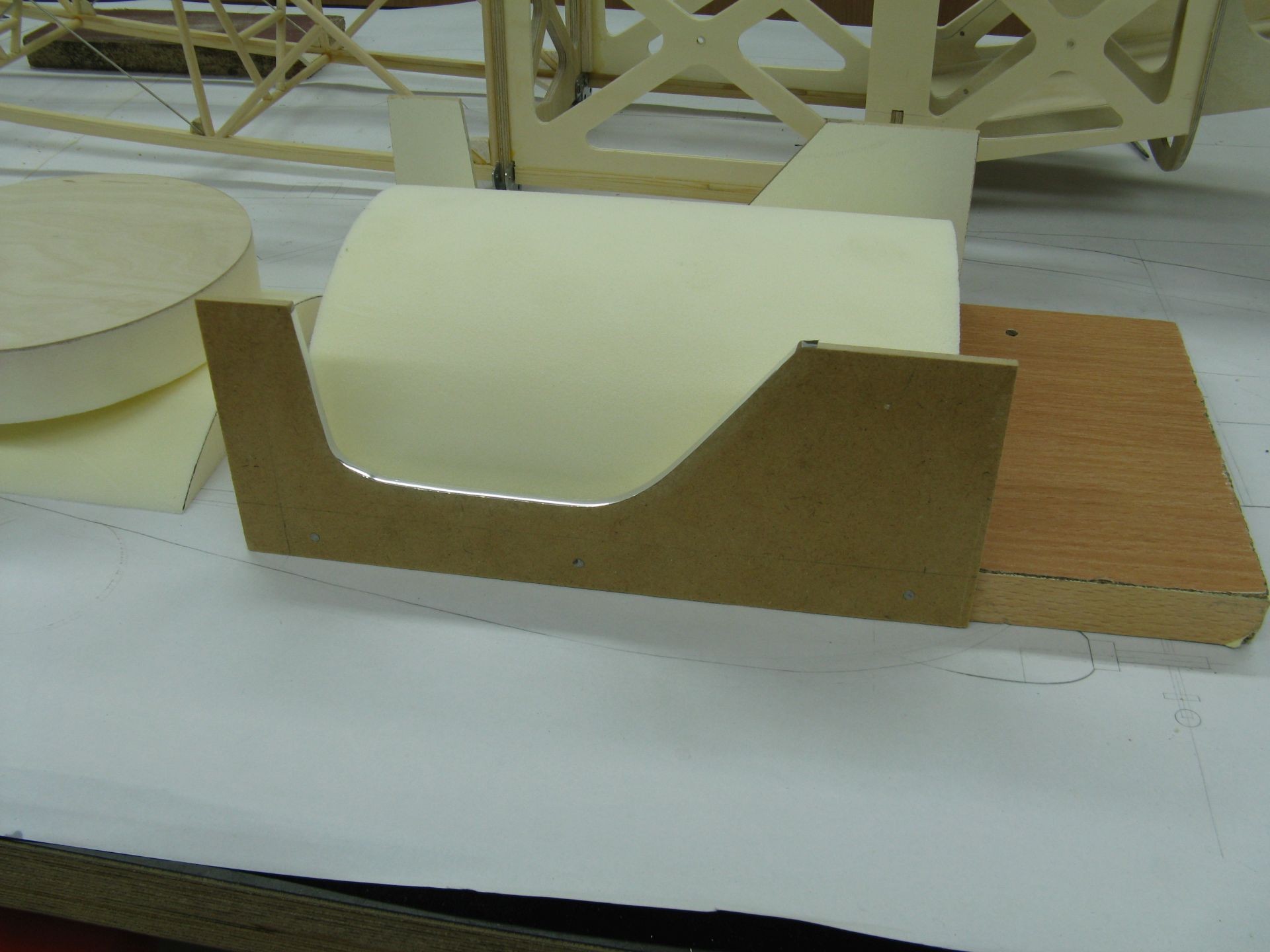

Post: 13 gru 2018, o 18:52
Posty: 502
Lokalizacja: Ełk

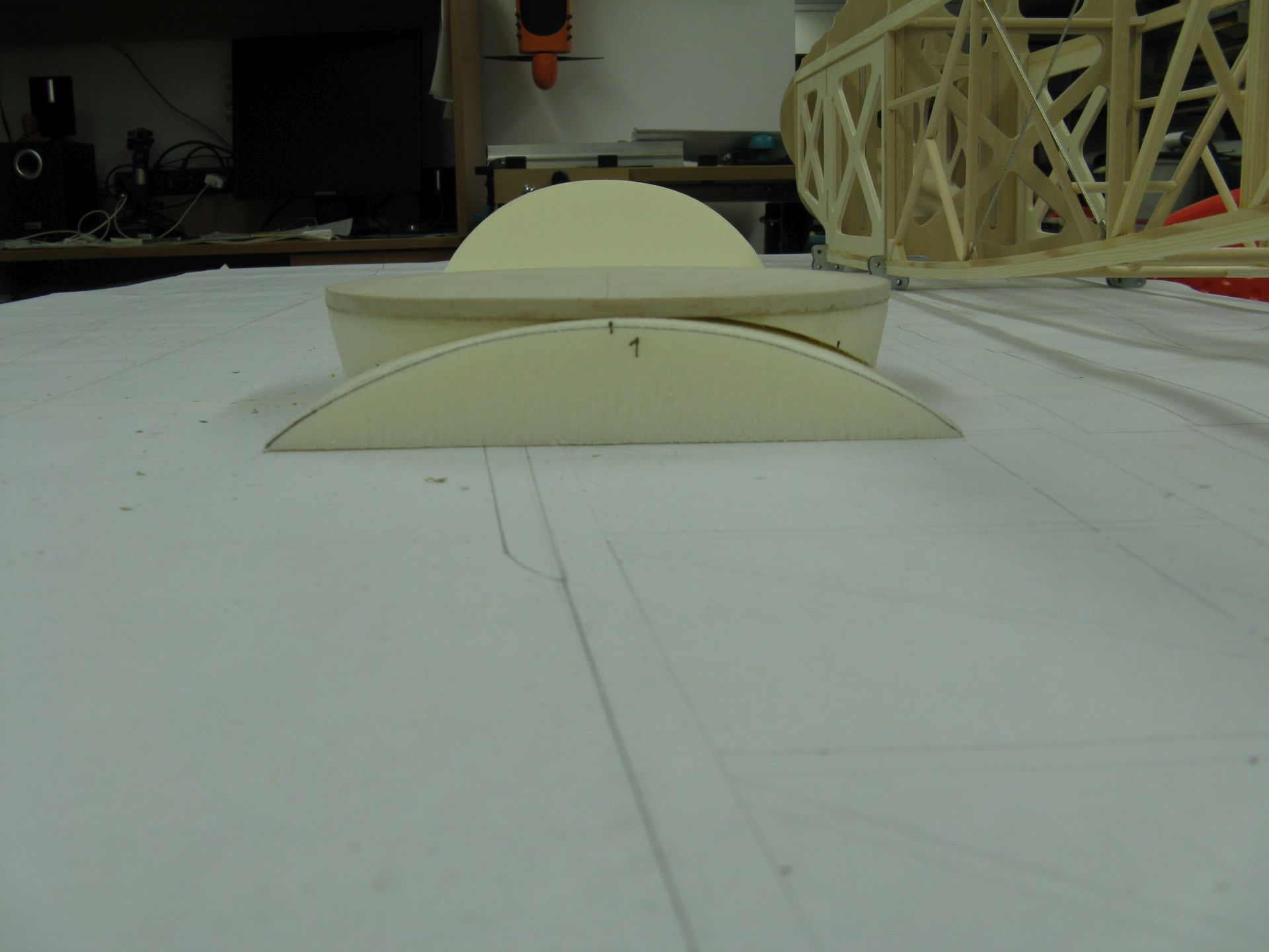

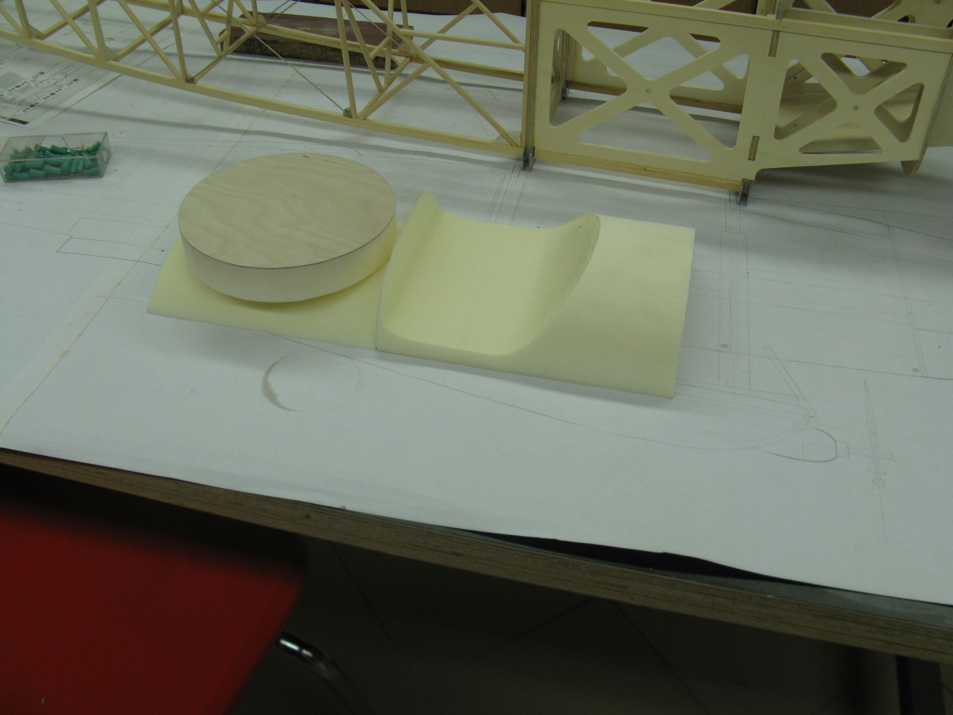

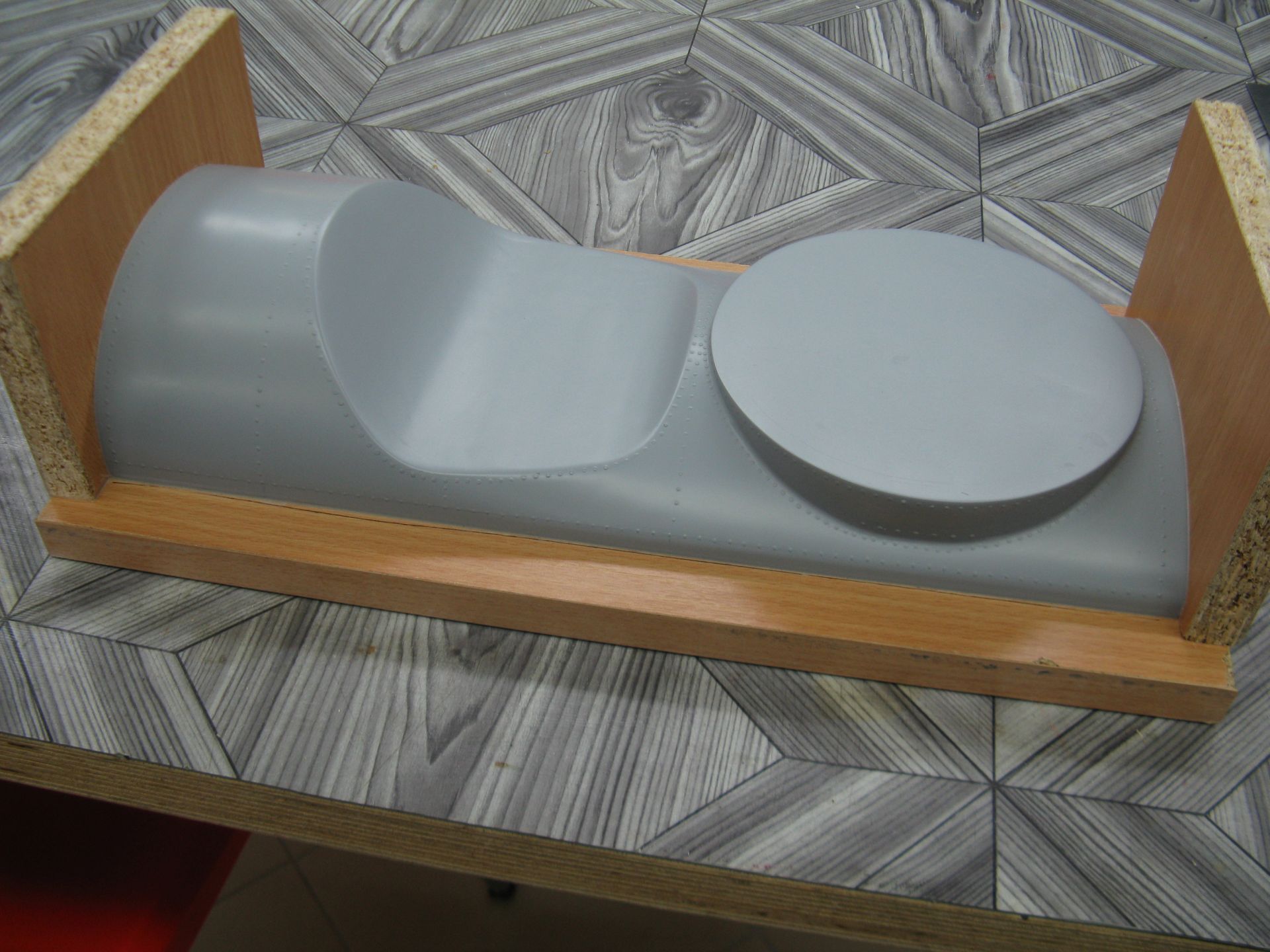

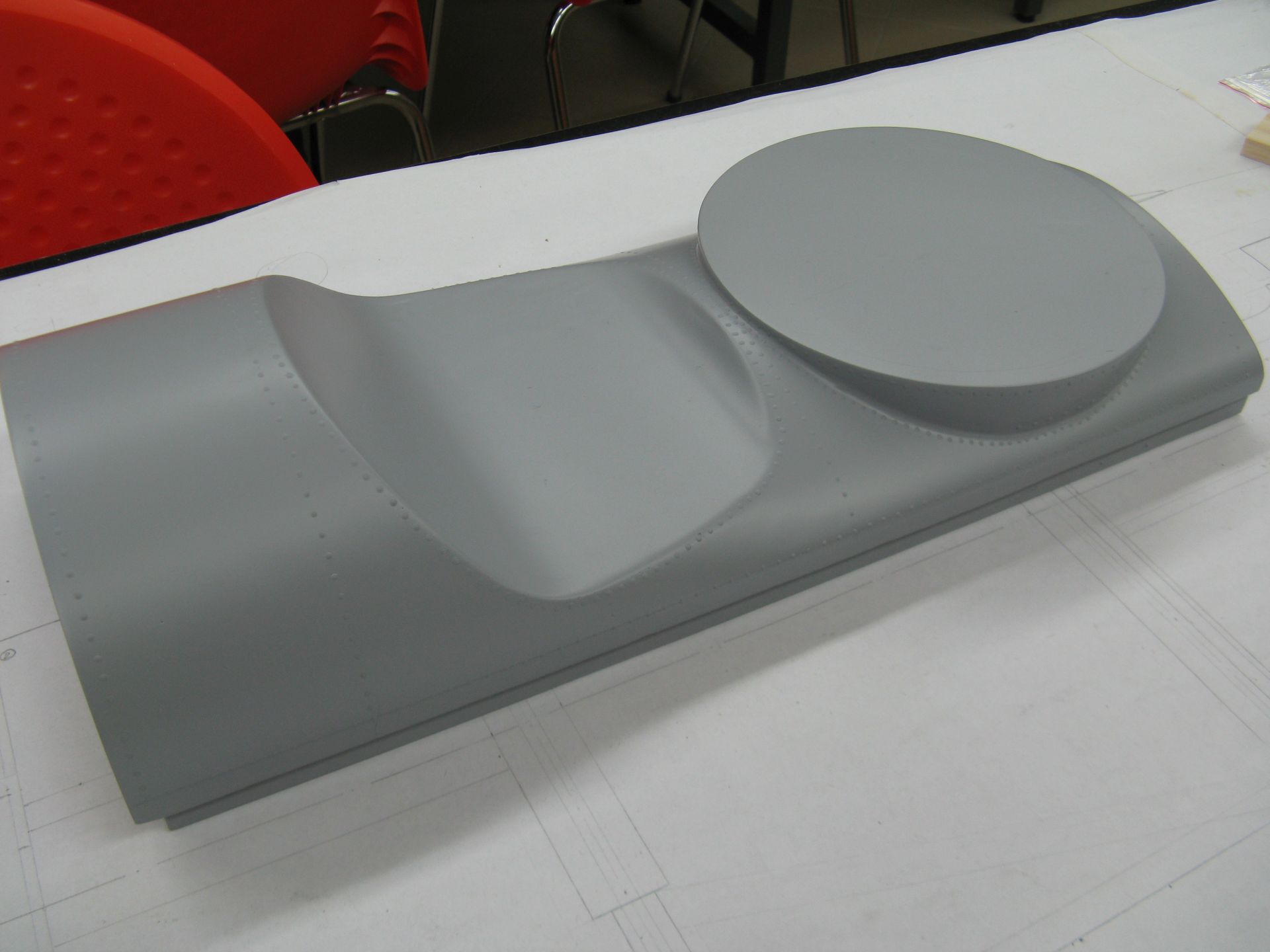

Kopyto przygotowane do zdjęcia formy.
r99.jpg [ 197.11 KiB | Przeglądany 14911 razy ]
r100.jpg [ 140.16 KiB | Przeglądany 14911 razy ]
r101.jpg [ 140.58 KiB | Przeglądany 14911 razy ]
Krzysiek

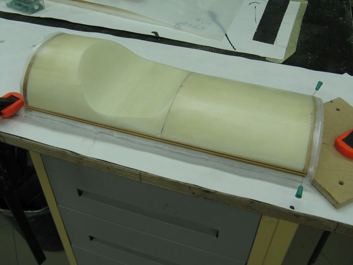

Post: 16 gru 2018, o 13:33
Krzysiek, jak zrobiłeś nity? Ile roboczogodzin (szacunkowo) zajmuje Ci zrobienie takiego kopyta??
Post: 17 gru 2018, o 13:41
Posty: 502
Lokalizacja: Ełk
Nity robiłem klejem Rakoll nanoszonym strzykawką z uciętą igłą lekarską 0,3mm. Pracochłonność akurat tego kopyta nie była aż tak wielka, bo całość wyciąłem drutem oporowym ze styroduru i samego szlifowania było mało. Trudno powiedzieć ile czasu mi to zajęło, bo nigdy nie liczyłem roboczogodzin, ale biorąc pod uwagę, że średnio poświęcałem 1-2 godzin dziennie, to pomnożone przez jakieś 7 dni roboczych mamy 7-14 roboczogodzin.
Krzysiek

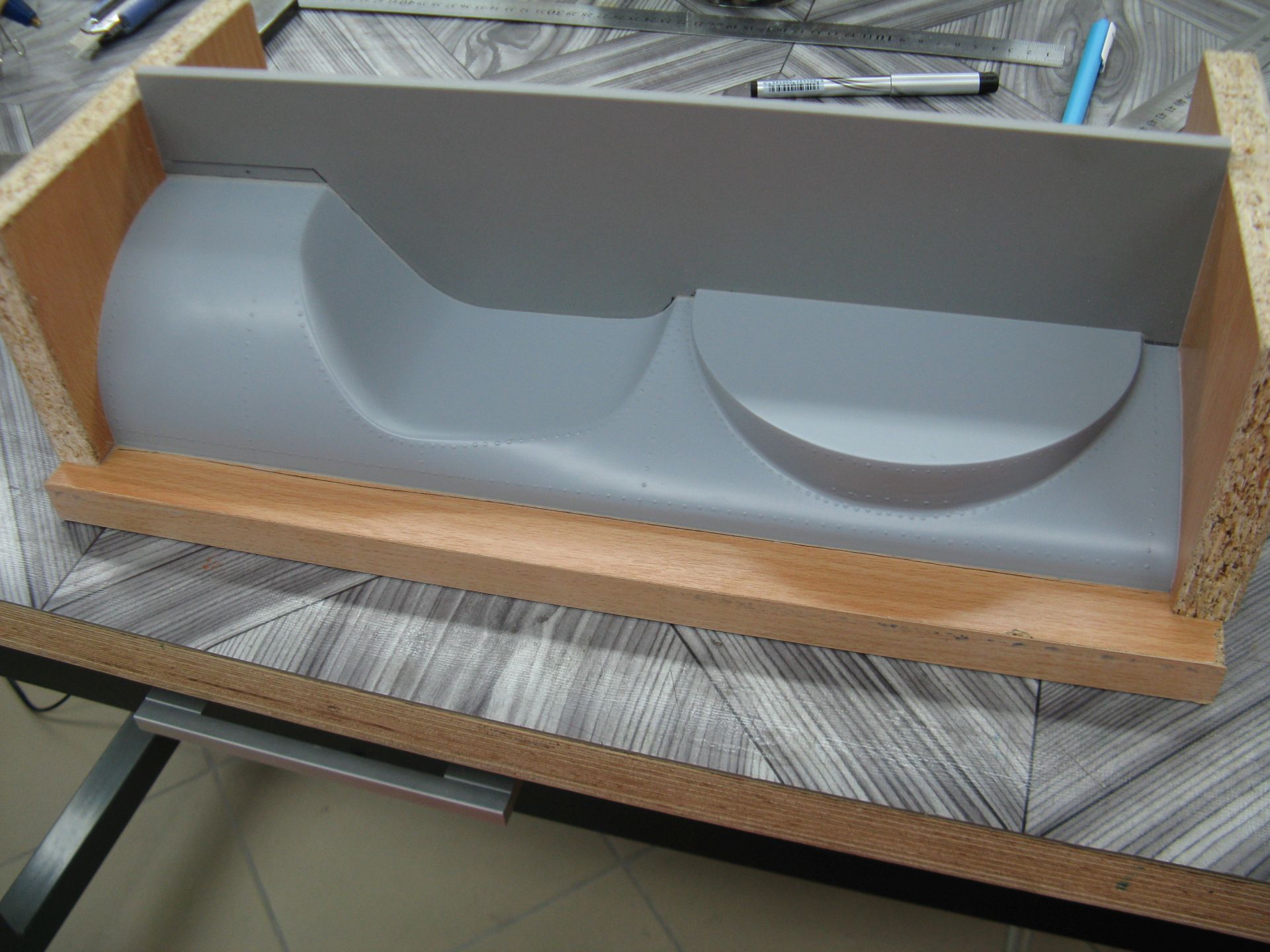

Post: 18 gru 2018, o 19:45
Posty: 502
Lokalizacja: Ełk

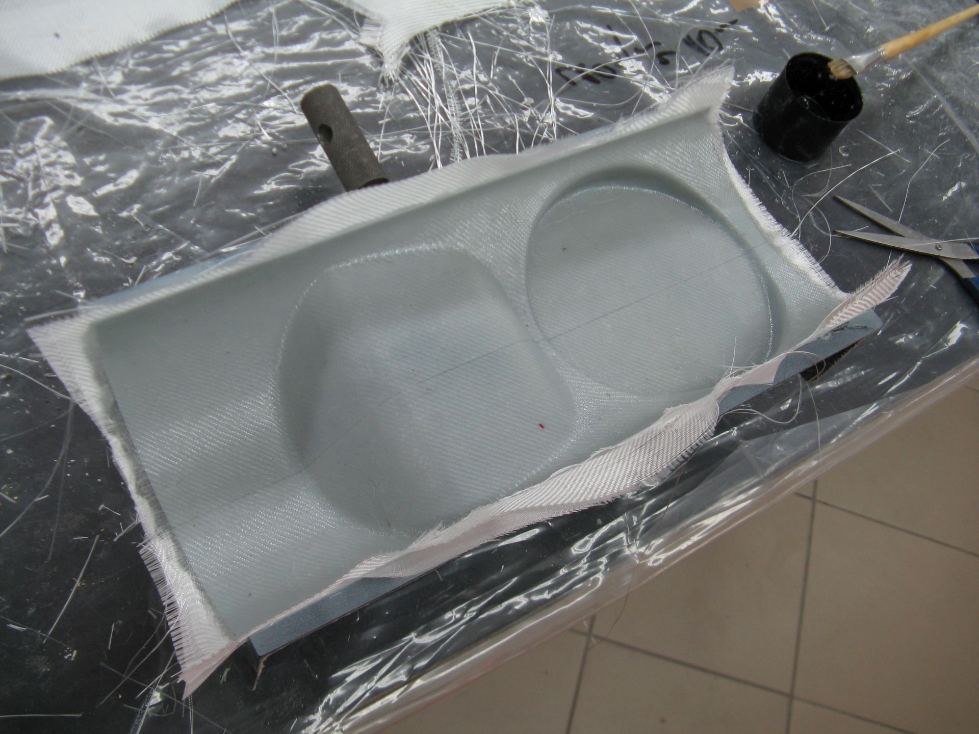

Połówka formy.
r102.jpg [ 304.33 KiB | Przeglądany 14827 razy ]
r103.jpg [ 294 KiB | Przeglądany 14827 razy ]
r104.jpg [ 333.32 KiB | Przeglądany 14827 razy ]
r105.jpg [ 437.98 KiB | Przeglądany 14827 razy ]
Krzysiek

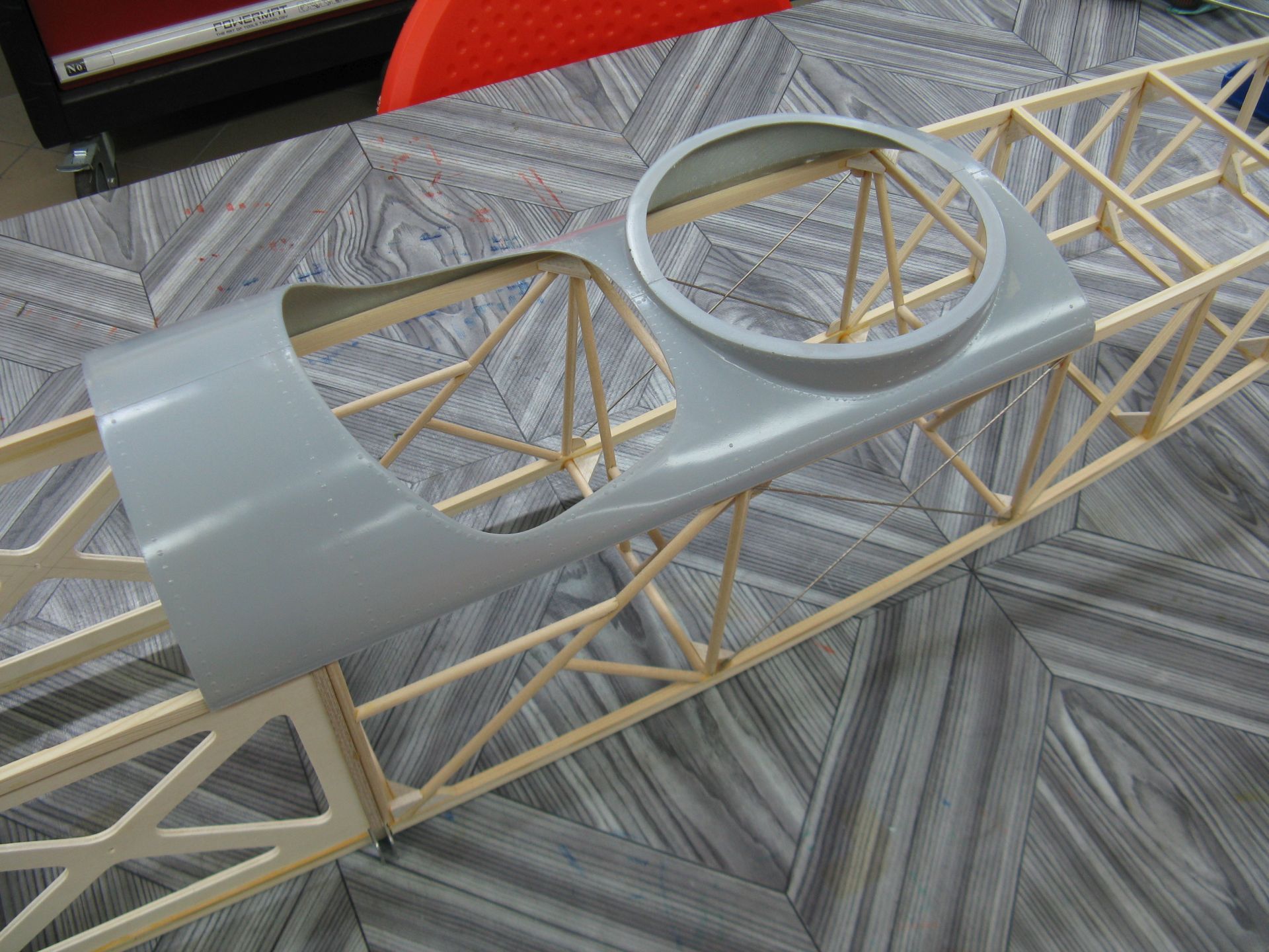

Post: 22 gru 2018, o 19:45
Posty: 502

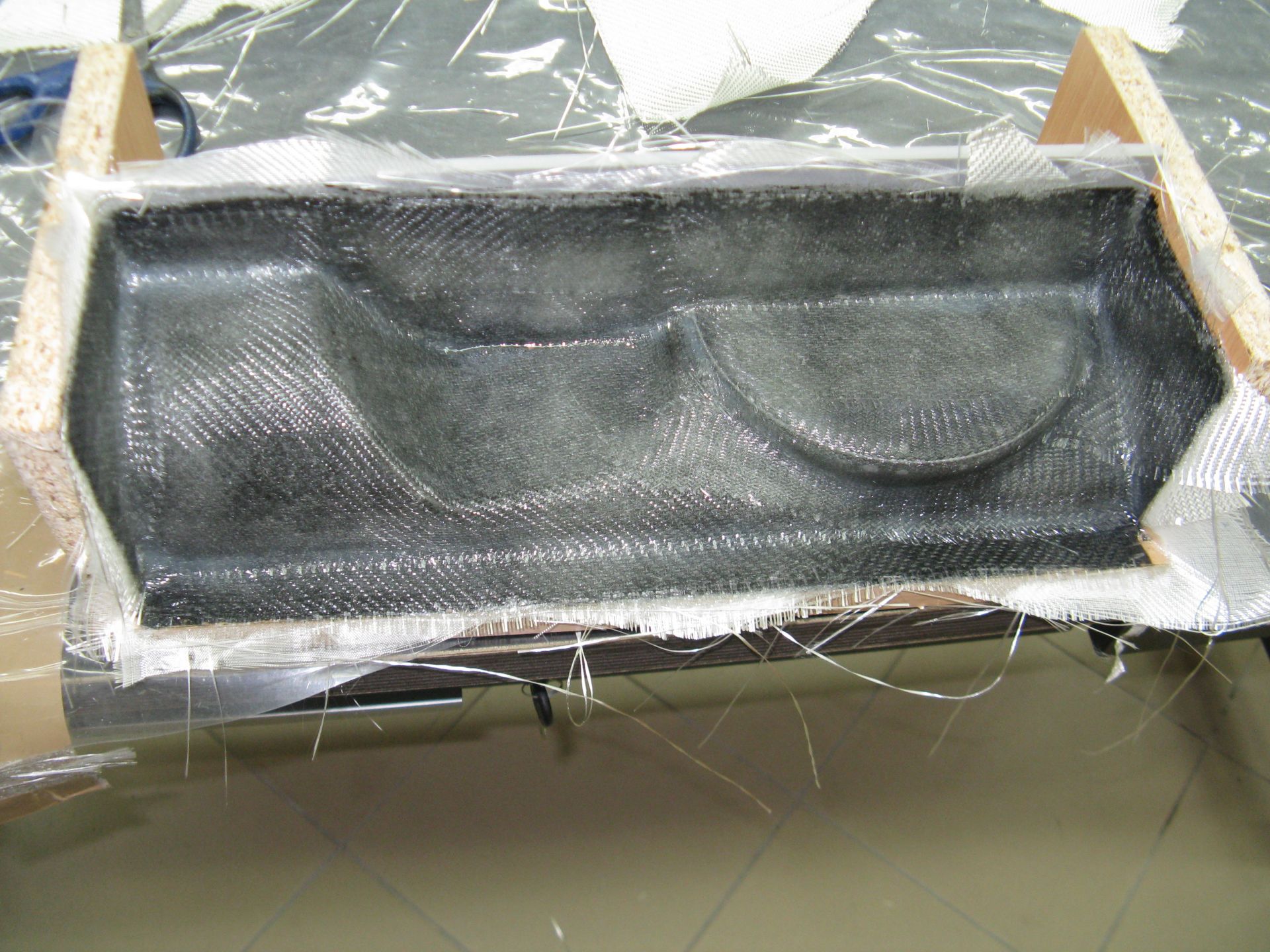

Lokalizacja: Ełk
Odformowana góra kadłuba.
r107.jpg [ 331.37 KiB | Przeglądany 14754 razy ]
r108.jpg [ 380.69 KiB | Przeglądany 14754 razy ]
Krzysiek
