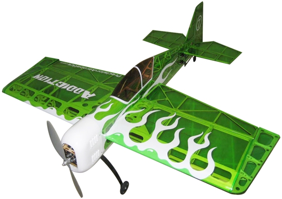

Tak, oczywiście, dlatego pytam się : dlaczego jest ażurowany. Taki ruch pozbawia keson swojej roli. Myślę więc, że odpowiednie zaprojektowanie natarcia i rezygnacja z kesonu /wydatne uproszczenie budowy/ dało by zdecydowanie lepszy efekt na minus w wadze elementu. Uważam to za błąd. Moim skromnym zdaniem, tak jak pisałeś Sławku, keson "działa" jak jest pełny i zamknięty, jak rura lub inny profil.
Ażurowanie kesonu było w pierwotnym projekcie jaki podesłałem Tomkowi i w trakcie wymiany poglądów doszliśmy do wniosku że usuniemy to ażurowanie i keson będzie pełny. Widać Tomasz przeoczył tą wiadomość i posłał rysunki w pierwotnej wersji.
Rysując taki keson wzorowałem się na kilku konstrukcjach modeli Fun Fly gdzie był właśnie zastosowany taki keson :)
PA_Addiction_main.jpg [ 96.8 KiB | Przeglądany 14471 razy ]
Chciałem sprawdzić jak zachowuje się skrzydło w takiej konstrukcji.
W konstrukcji tego skrzydła nie można zrezygnować z kesonu bo dźwigar wykonany jest z balsy 4 mm i bez tego wzmocnienia po prostu by się połamało ;) Faktycznie łatwiej byłoby wkleić spód kadłuba w okolicy dziobu z balsy ułożonej w poprzek słoi :)
Tu link do filmu pokazujący model akrobata z ażurowanymi kesonami o rozpiętości 1500 mm

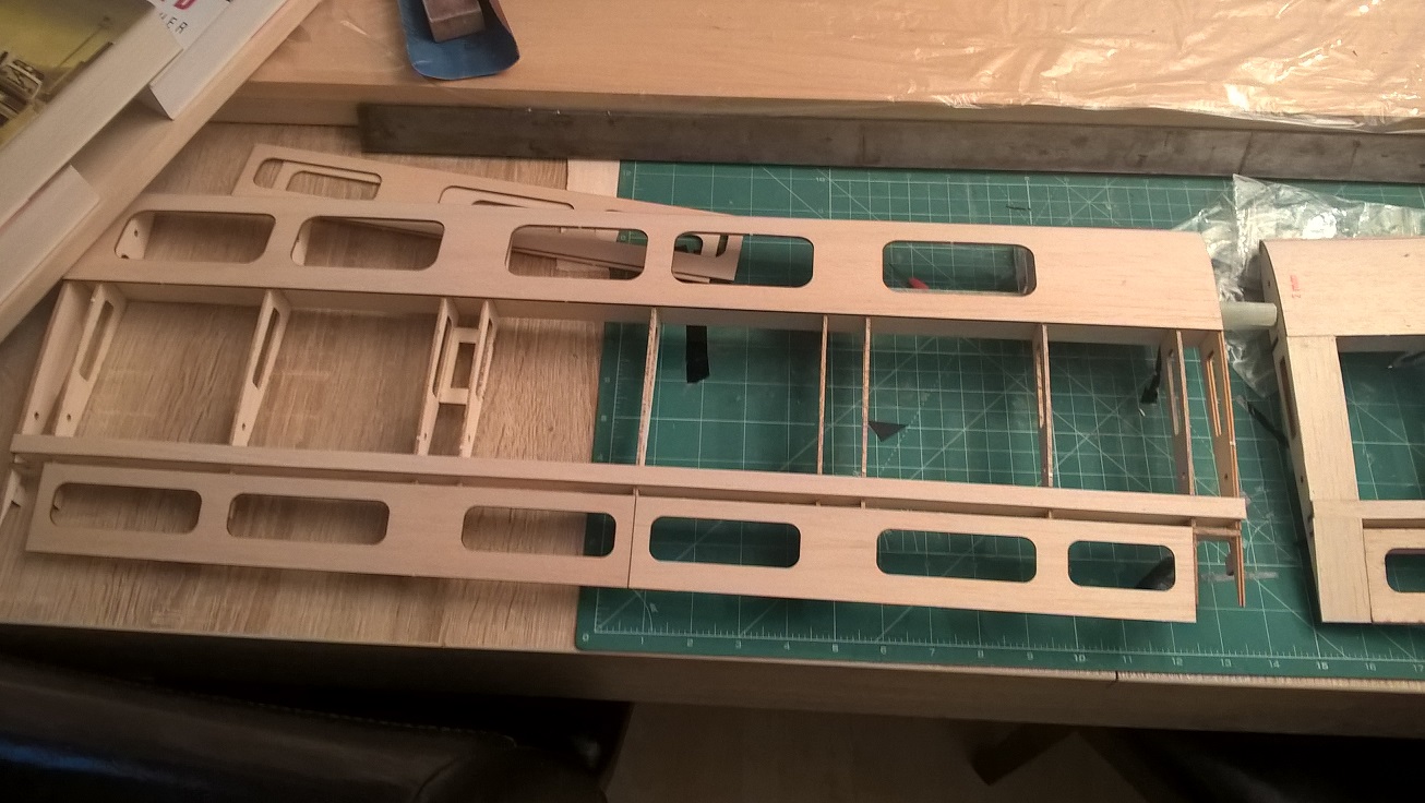

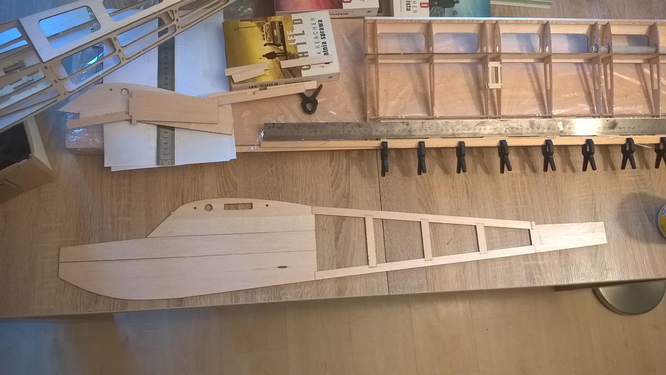

Spływ z jednej strony wklejony, dziś go przeszlifowałem i kleję drugą stronę.
Na zdjęciu widok na spód skrzydła.
WP_20170601_18_29_40_Pro.jpg [ 340.61 KiB | Przeglądany 14432 razy ]

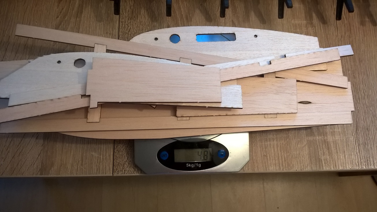

Przymierzam się już do poszycia kadłuba, jest ono wykonane z balsy 3mm. Całość waży 48 gram.
WP_20170601_19_33_38_Pro.jpg [ 341.38 KiB | Przeglądany 14432 razy ]

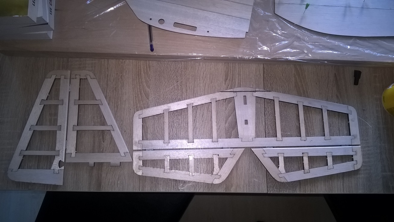

Tu rozłożone poszycie. Ten element można podrasować, a w szczególności część dziobową. Klejenie tych trzech elementów czołowo jest takie sobie... przydały by się wpusty ;) :lol:
WP_20170601_19_32_53_Pro.jpg [ 357.08 KiB | Przeglądany 14432 razy ]

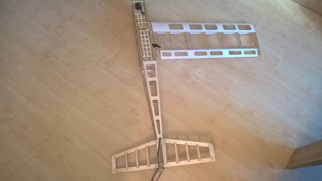

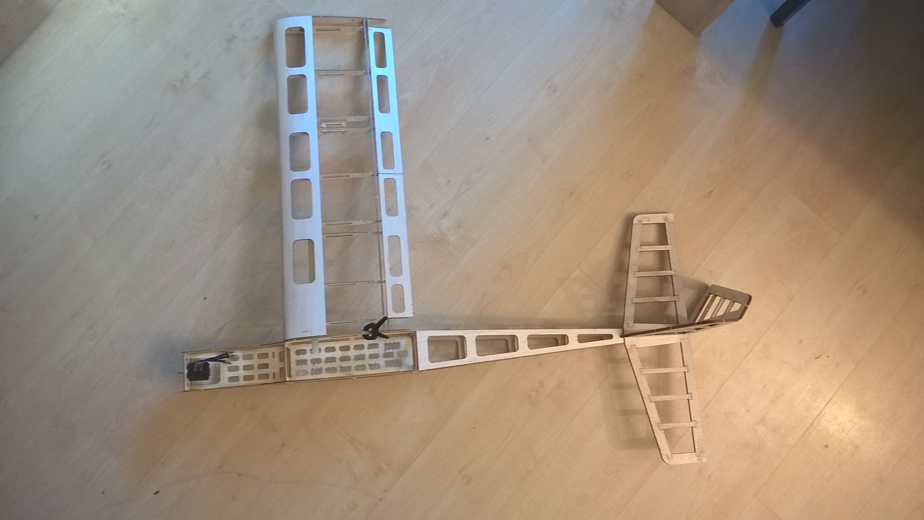

Na koniec kilka fotek, z pierwszej przymiarki.
WP_20170601_18_32_07_Pro.jpg [ 291.58 KiB | Przeglądany 14432 razy ]
WP_20170601_18_31_44_Pro.jpg [ 269.18 KiB | Przeglądany 14432 razy ]
WP_20170601_18_31_30_Pro.jpg [ 312.56 KiB | Przeglądany 14432 razy ]
Chyba z czystego lenistwa nie narysowałem tych wpustów :oops: Choć przyznam, że założenie było takie, aby elementy poszycia kleić od razu do "klatki", zaczynając od górnego elementu tam gdzie jest żebro i po kolei wklejać pozostałe.

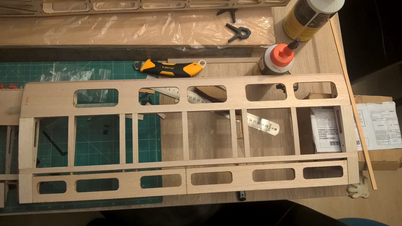

Praktycznie dokończone stateczniki, zawiasy obsadzone, pozostało połączyć połówki SW i można dawać folię.
WP_20170602_19_39_25_Pro.jpg [ 357.94 KiB | Przeglądany 13435 razy ]

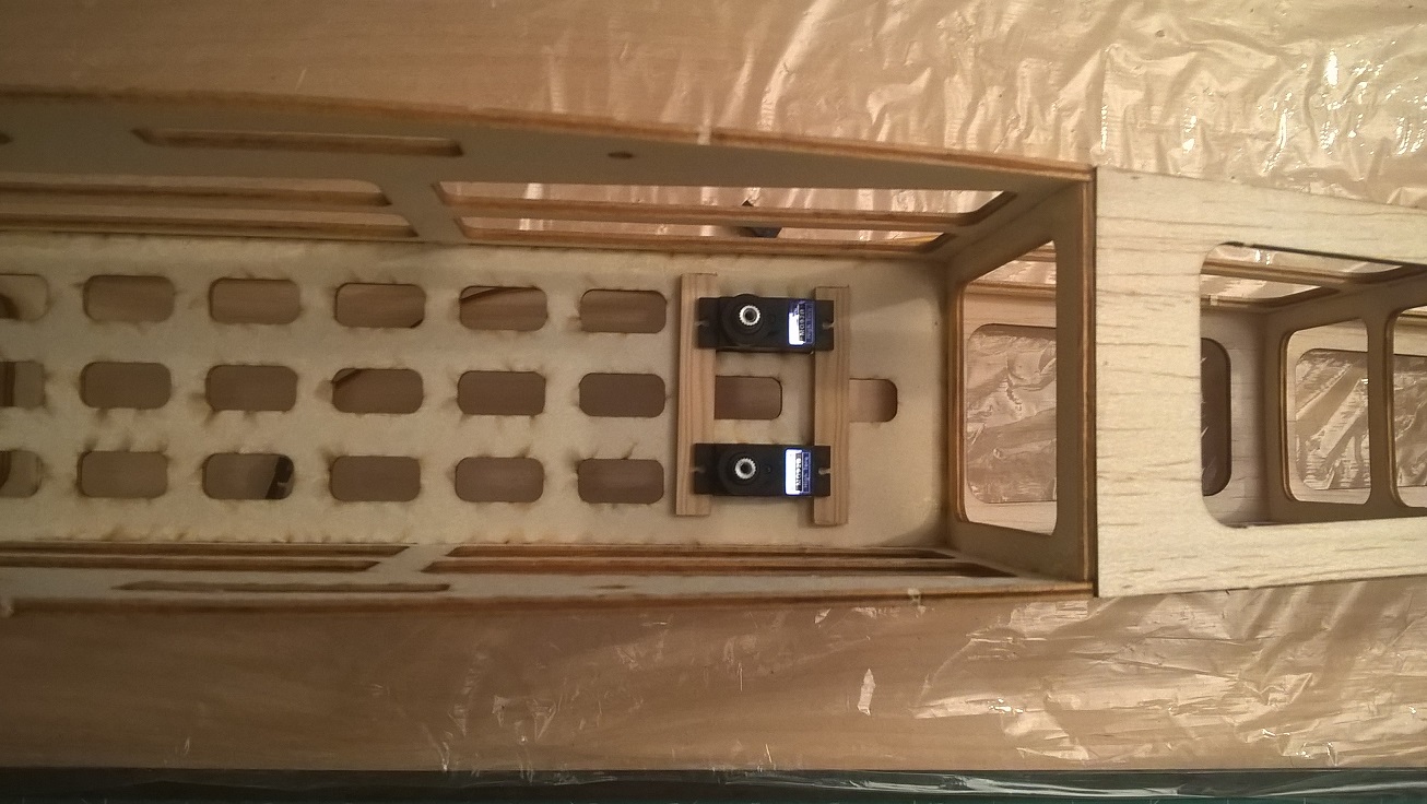

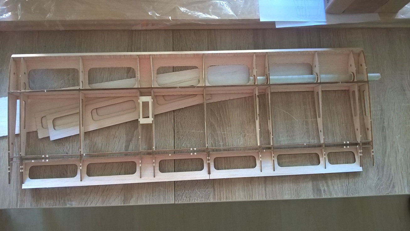

Przymierzyłem się też do serw w kadłubie, dodałem listewki by wkręty miały się czego trzymać.
Serwa które mam zamiar montować są trochę krótsze od otworów pod nie planowanych więc listewki spełniają także rolę dopasowania mocowania :)
WP_20170604_18_26_23_Pro.jpg [ 331.58 KiB | Przeglądany 13435 razy ]

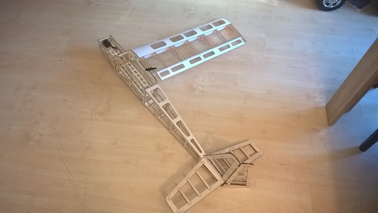

Kończę tez drugie skrzydło, tak wyglądają oba na chwilę obecną.
WP_20170604_18_26_36_Pro.jpg [ 338.12 KiB | Przeglądany 13435 razy ]
WP_20170604_18_26_14_Pro.jpg [ 330.98 KiB | Przeglądany 13435 razy ]
