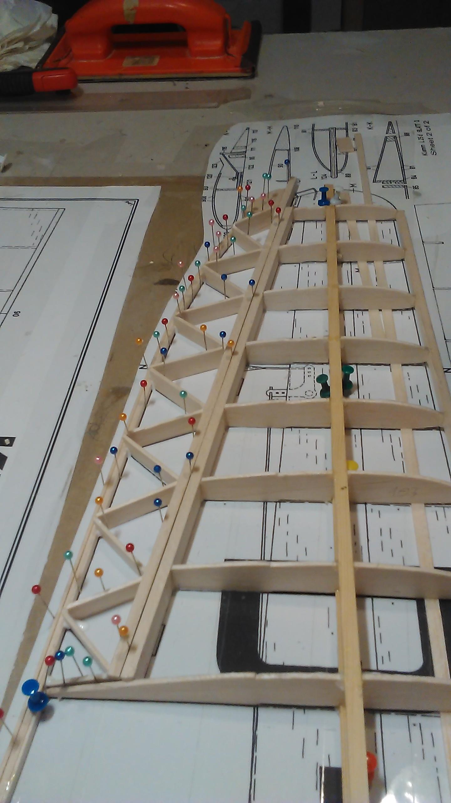

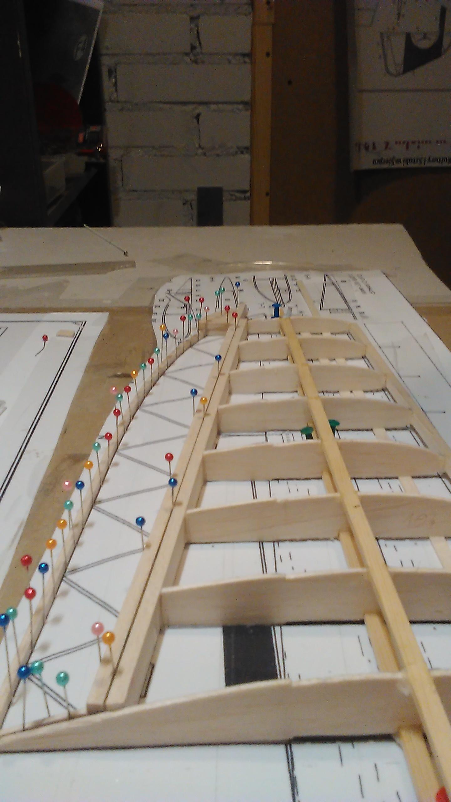

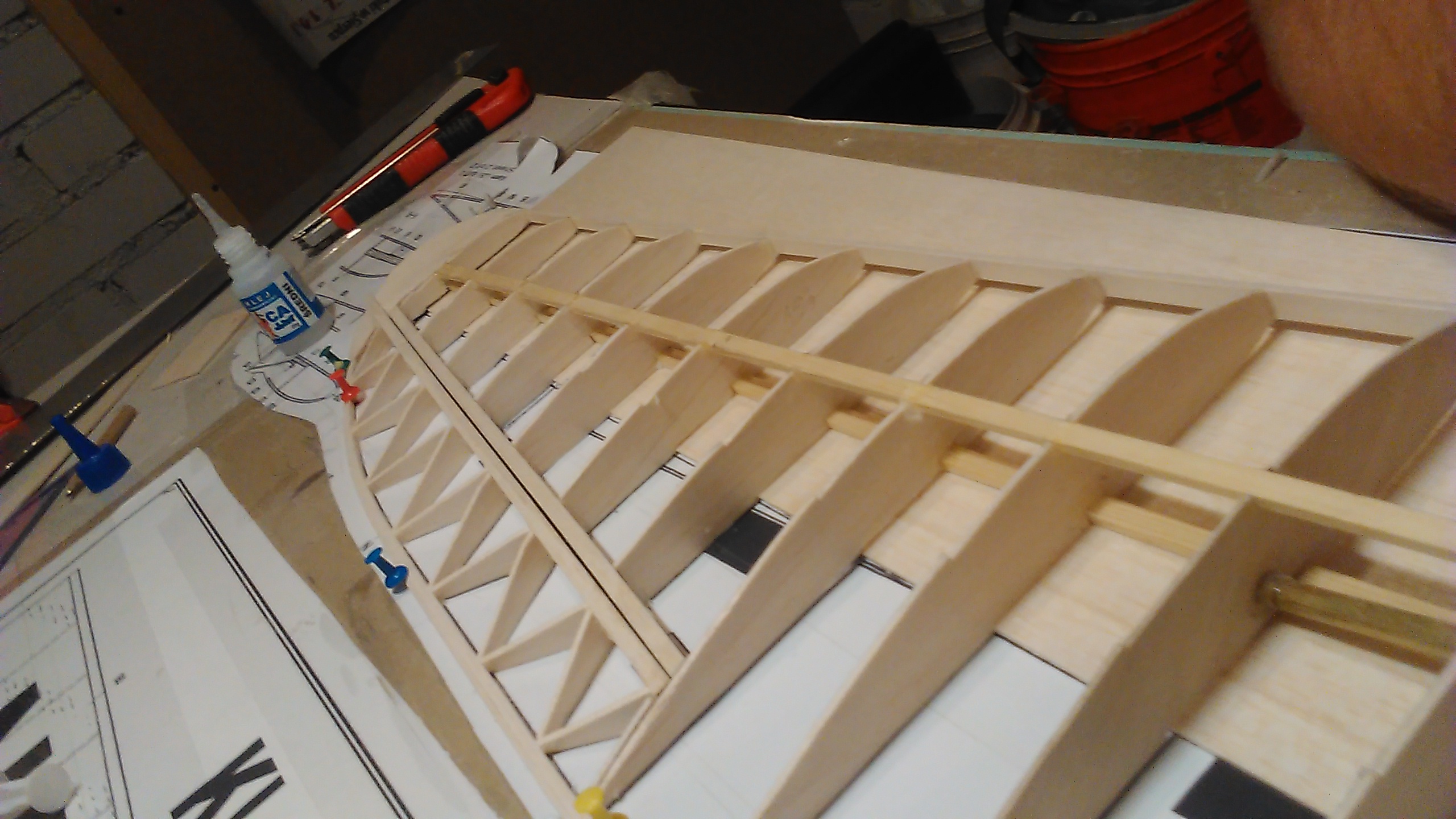

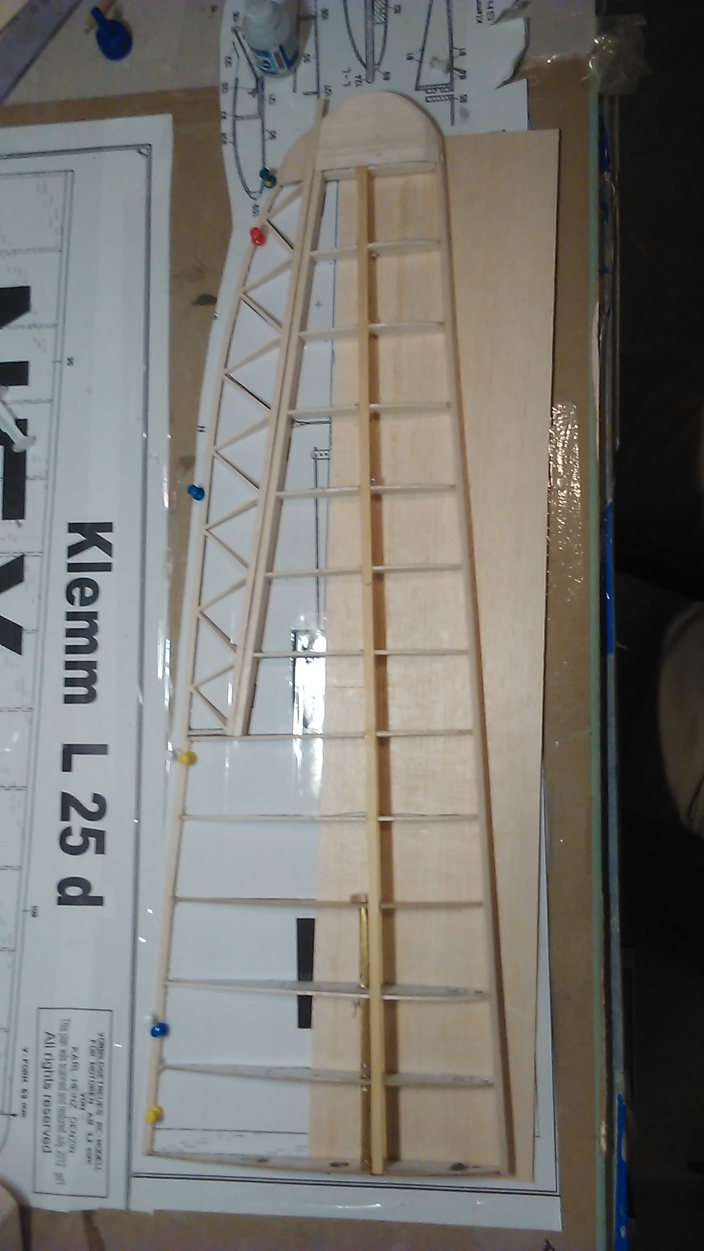

Prace ruszyły, trochę obawiam się o wytrzymałość tej tylnej listwy.
klemm- skrzydło,listwa tylna.JPG [ 270.45 KiB | Przeglądany 13328 razy ]
klemm -lotka ost 2.JPG [ 287.19 KiB | Przeglądany 13328 razy ]

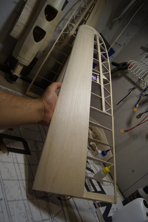

Postępy - jeżeli można to tak nazwać.
IMAG4364.jpg [ 997.64 KiB | Przeglądany 13309 razy ]
IMAG4365.jpg [ 921.07 KiB | Przeglądany 13309 razy ]

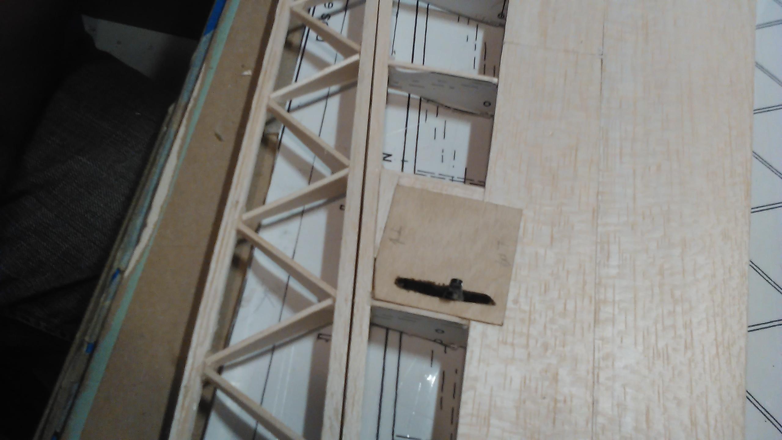

Musisz pomyśleć o otworach w żeberkach na kable. Ich wykonanie będzie nieco utrudnione na zmontowanym skrzydle ale pewnie dasz radę.
Post: 7 lip 2017, o 21:42
Posty: 122
Lokalizacja: Sierpc
Masz rację - trochę o tym zapomniałem. W Foce miałem cały kabel wyciągany przez rurkę, a tutaj chyba wkleję przewód na stałe. Skrzydło w tym przypadku jest bardzo zabudowane przez daleko sięgający keson i nawet jak trochę teraz pogmeram w żeberkach, to nie powinno się to odbić na wytrzymałości i wyglądzie - ale fakt przegapiłem...

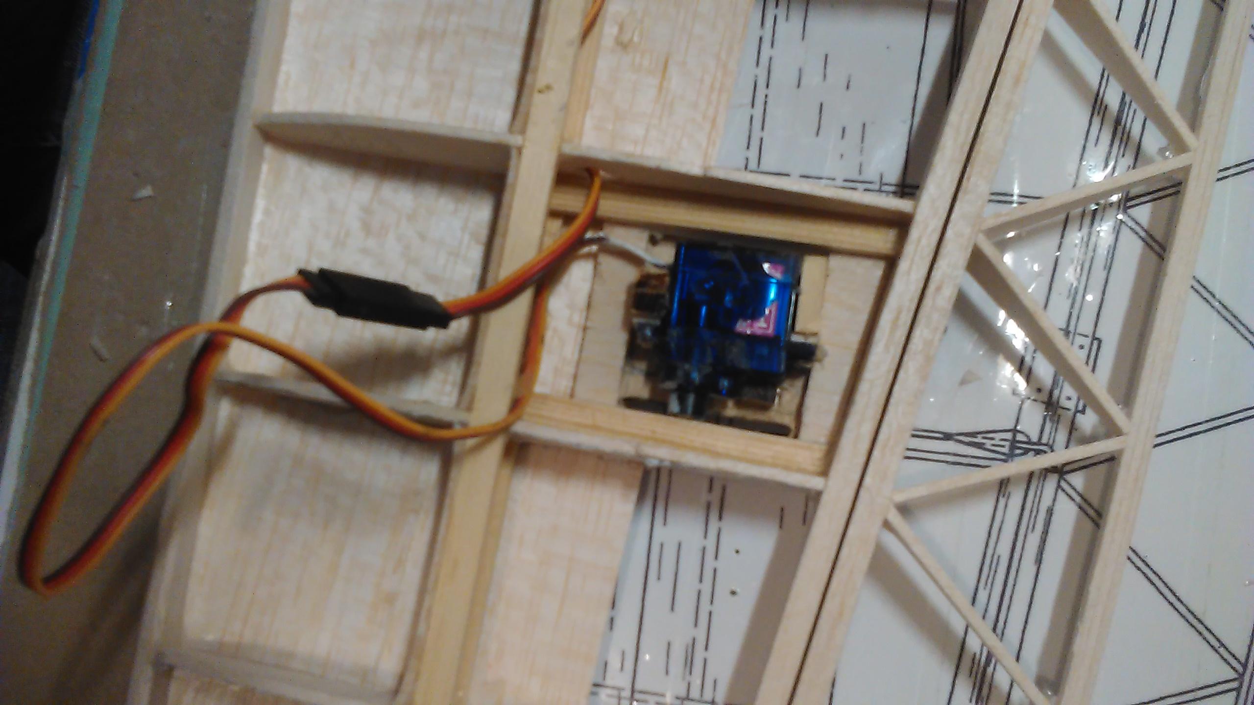

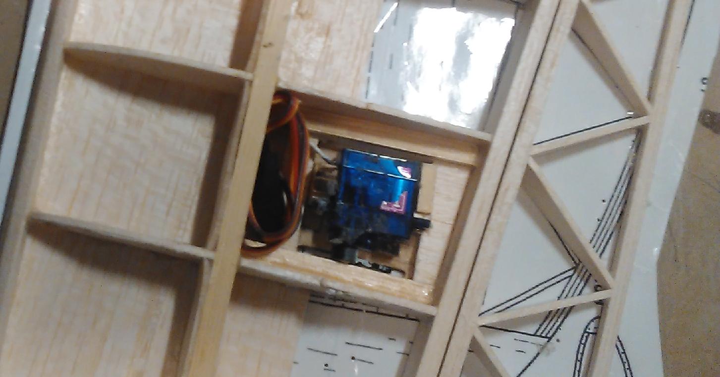

Pobawiłem się z gniazdem serwa. Kabelek od serwa będę musiał skrócić, bo upychane tego będzie kłopotliwe.
gniazdo serwa.JPG [ 290.8 KiB | Przeglądany 13271 razy ]
gniazdo serwa 2.JPG [ 121.24 KiB | Przeglądany 13271 razy ]
pokrywa serwa.JPG [ 229.52 KiB | Przeglądany 13271 razy ]

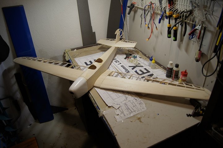

skrzydło - gotowe 1.jpg [ 357.53 KiB | Przeglądany 13228 razy ]
Skrzydełka na ukończeniu, są bardzo sztywne - ten keson daleko sięga.
skrzydła- przymiarka.jpg [ 332.09 KiB | Przeglądany 13228 razy ]

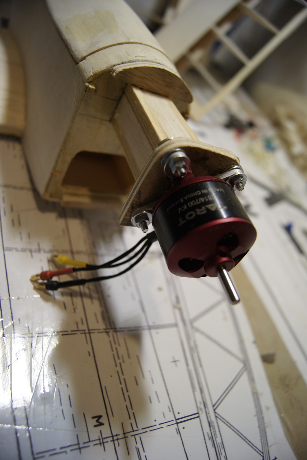

Silniczek - może troszkę na wyrost ale... co sądzicie o montażu silnika (między listewki poszła balsa 3mm)

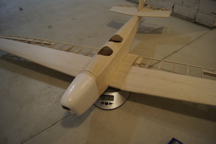

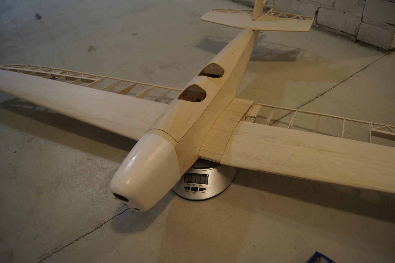

waga 1.jpg [ 310.16 KiB | Przeglądany 13228 razy ]

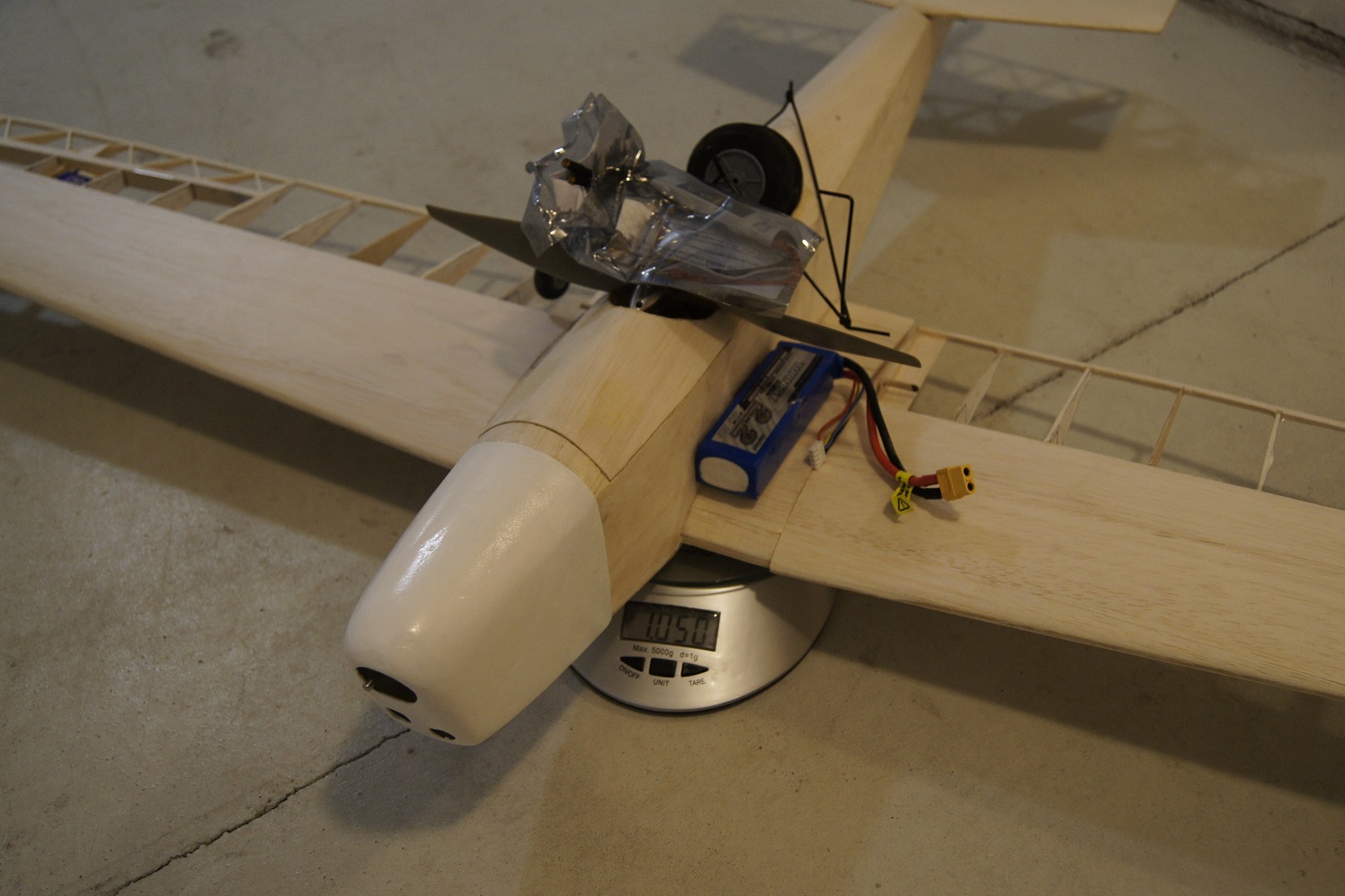

Pierwsze ważenia ...
waga 2.jpg [ 361.02 KiB | Przeglądany 13228 razy ]
Jest obiecująco - powinienem się wyrobić w zakładanych 1300 g.

Co do mocowania silnika, wrzuć zdjęcia powiedzmy widok z góry oraz od tyłu.
Nie wiem czy nie przekombinowane... ja bym zrobił tradycyjny domek w postaci skrzynki.
Jak to jest montowane do wręgi w kadłubie - nie wpadnie do środka w razie czego?

Te listewki są wklejone w obydwie wręgi. A balsa jest klejona do czoła obu wręg i do boków listewek. Więc domek nie wsunie się do wewnątrz kadłuba.

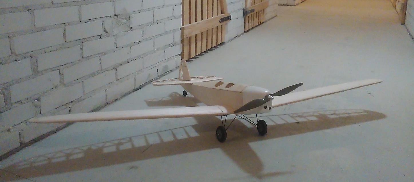

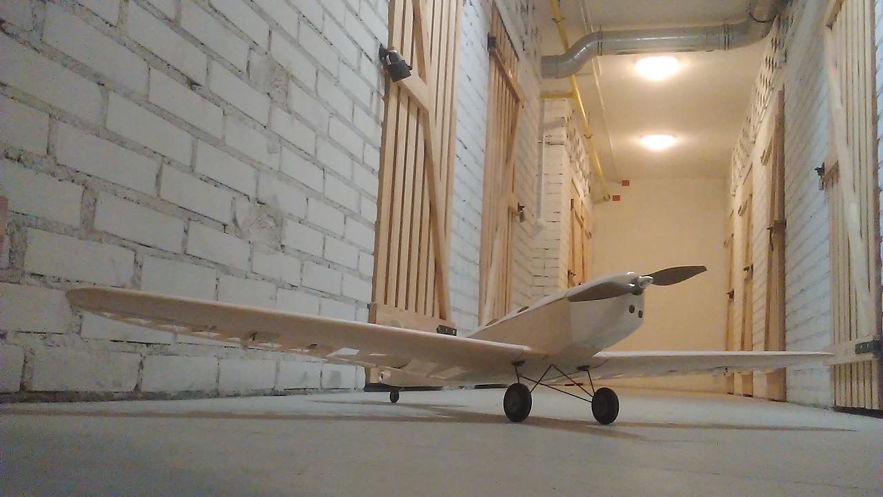

Klemik dostał podwozie. Jeszcze muszę poprawić kilka niedoróbek, może trochę szpachli... i będzie oklejanko.
klemm stojący.JPG [ 91.75 KiB | Przeglądany 13173 razy ]
klem stojący 2.JPG [ 121.63 KiB | Przeglądany 13173 razy ]
klemm stojący 3.JPG [ 105.59 KiB | Przeglądany 13173 razy ]
Post: 29 lip 2017, o 10:02
Posty: 834
Ładny samolocik. Podobny do naszego CSS-11. W powietrzu to będzie szatan. Toż to prawie myśliwiec. Życzę udanego oblotu.
