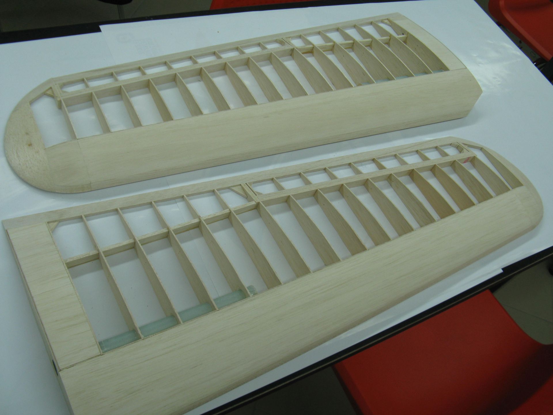

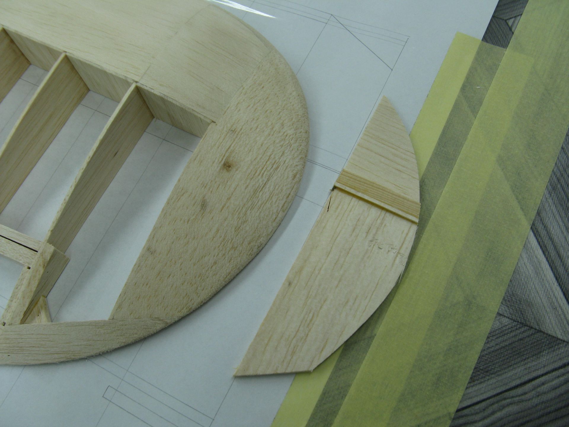

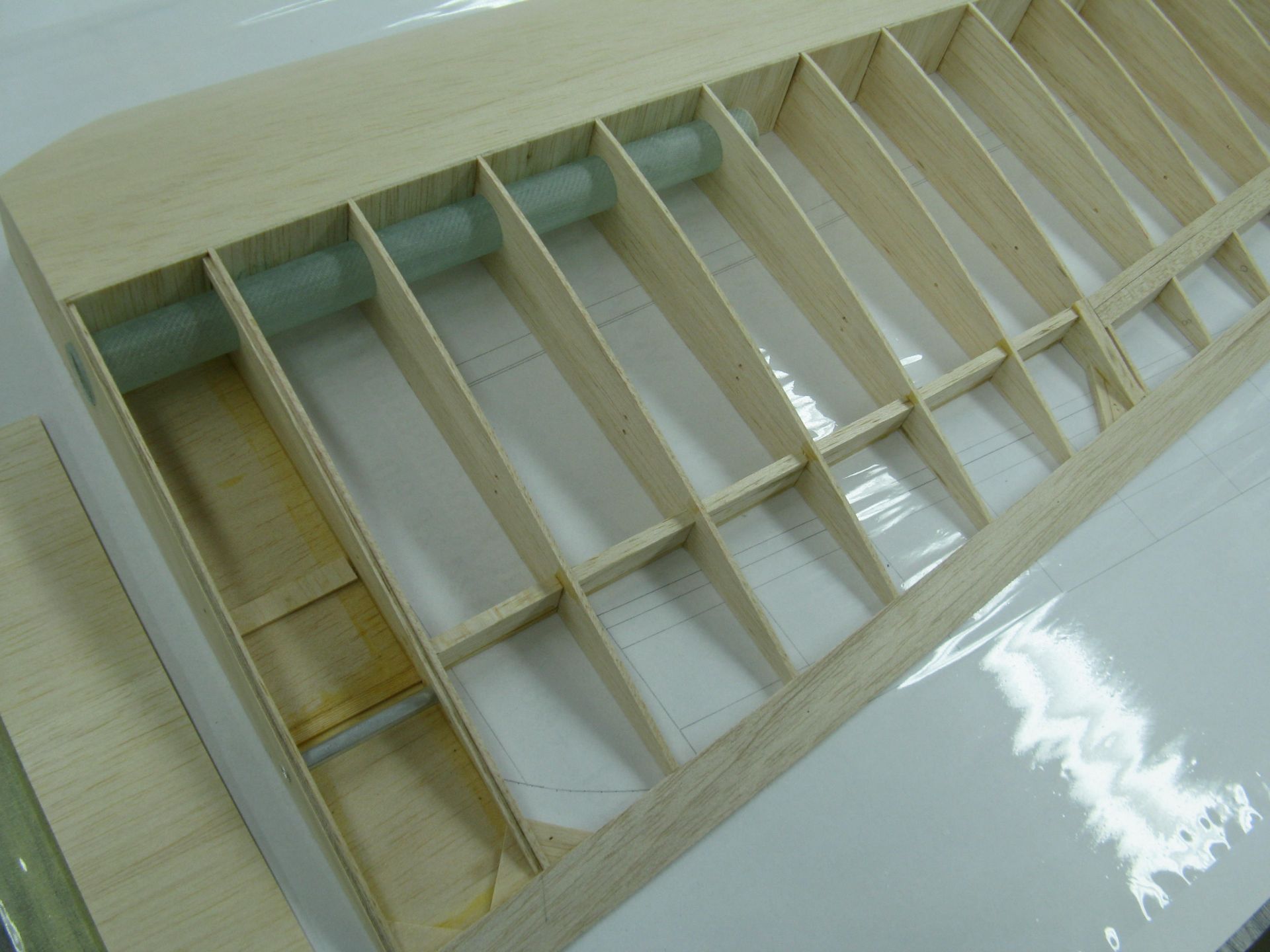

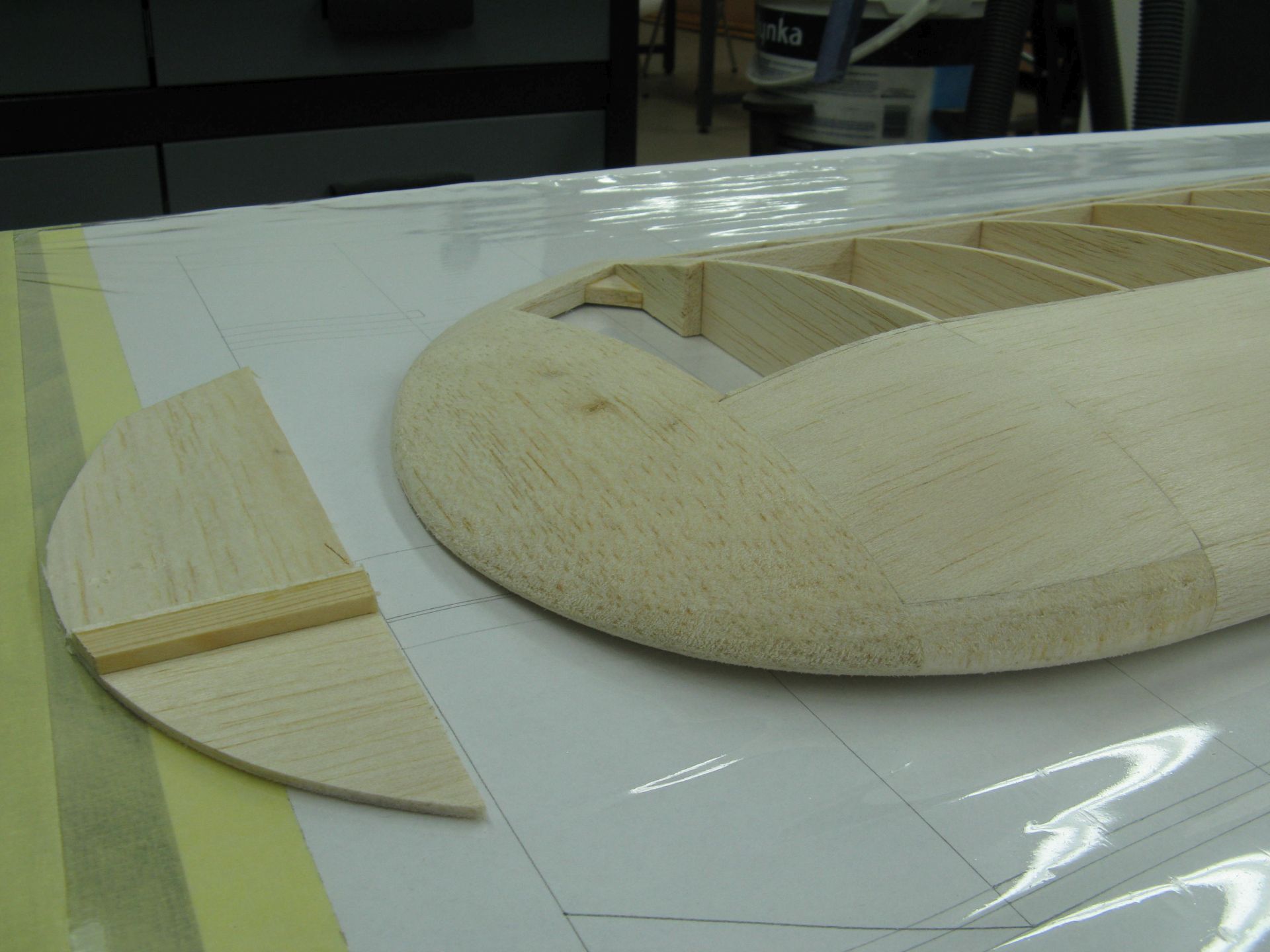

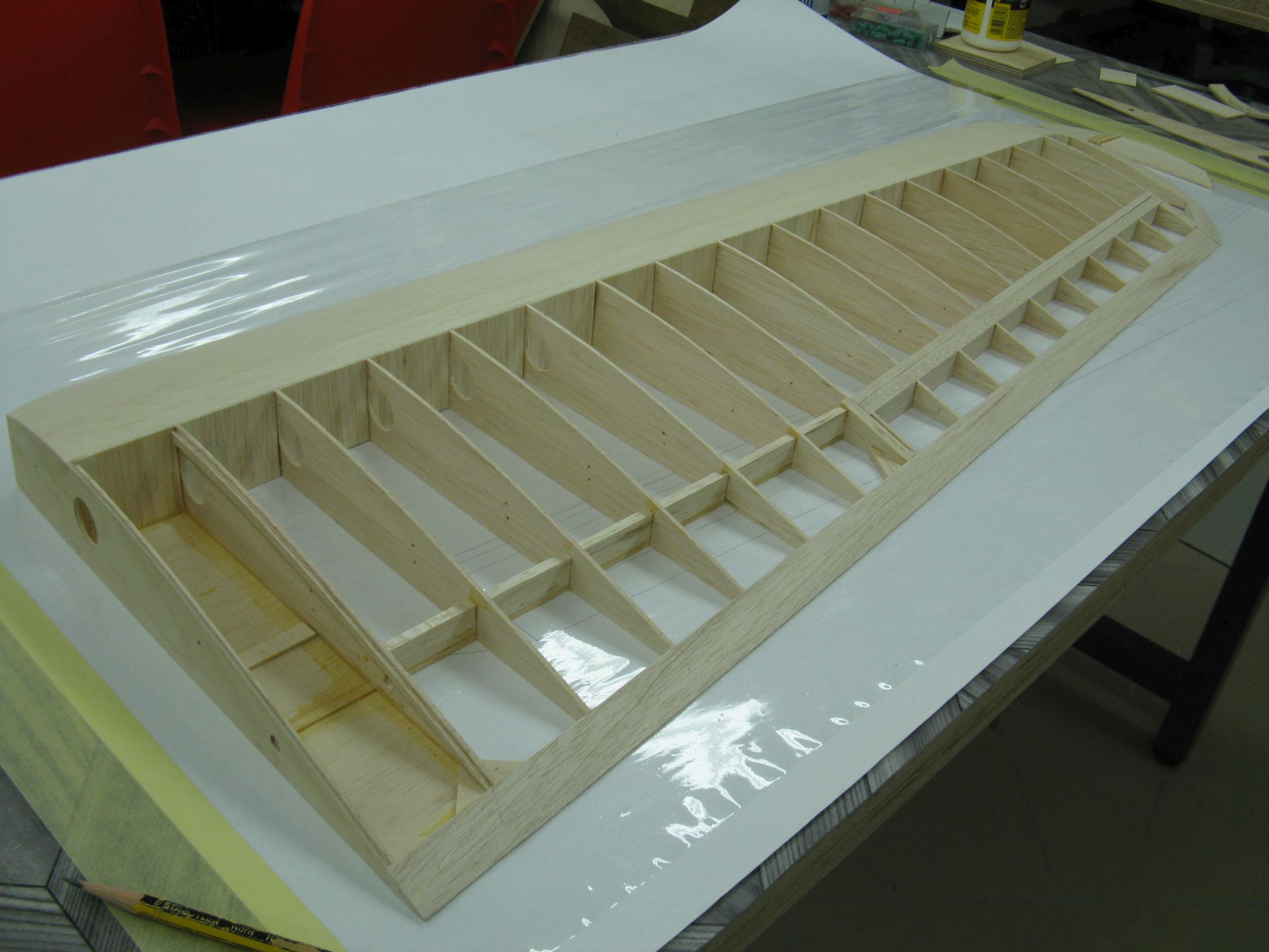

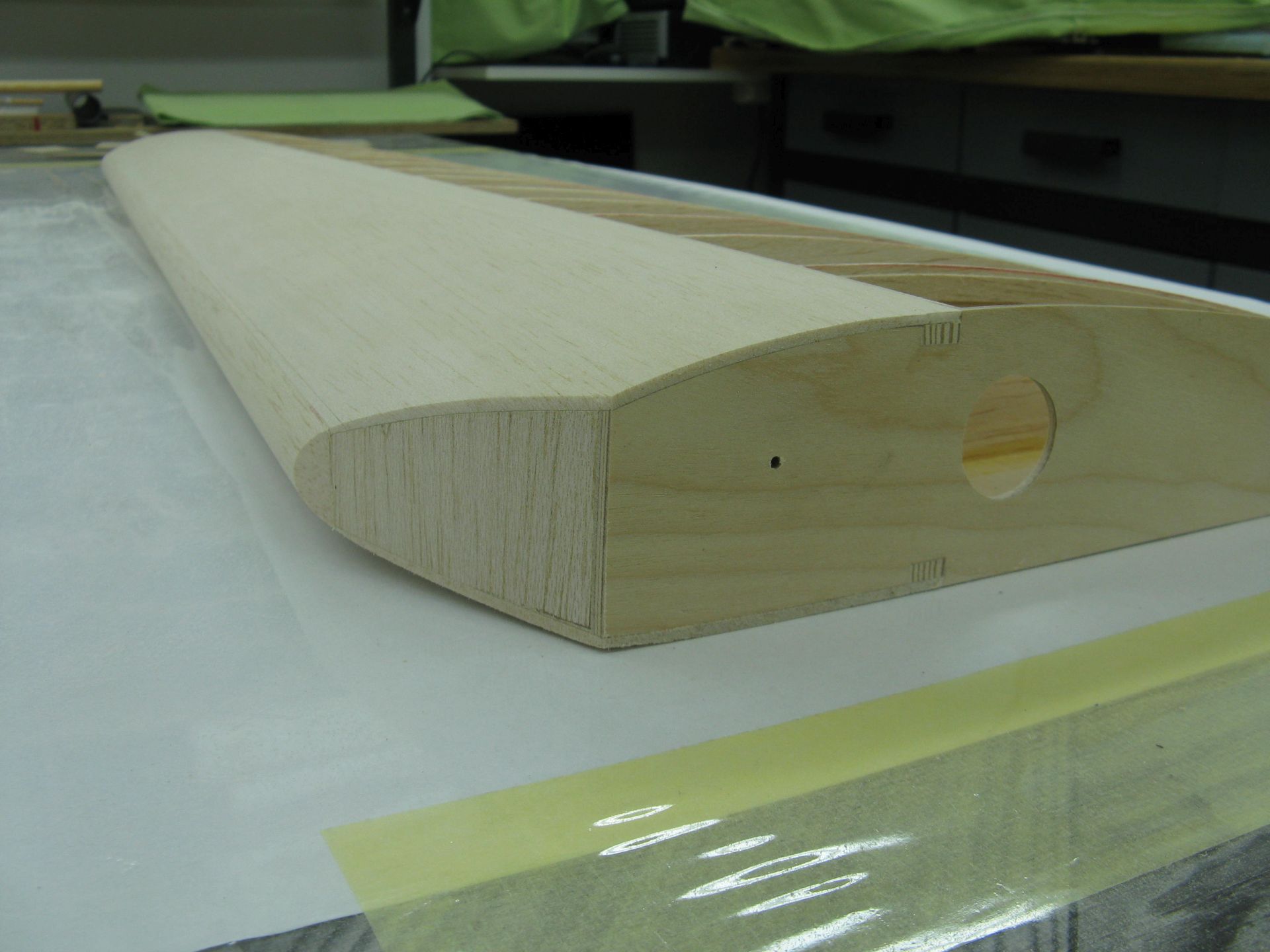

Skrzydło nabiera kształtu. Zamknąłem keson, dokleiłem krawędź natarcia i końcówkę płata. Chciałem zrobić trochę inne zakończenie, ale doszedłem do wniosku, że nic nie zastąpi klasycznego klocka balsowego :)
IMG_0176.jpg [ 199.84 KiB | Przeglądany 10686 razy ]
IMG_0177.jpg [ 229.27 KiB | Przeglądany 10686 razy ]
IMG_0178.jpg [ 258.55 KiB | Przeglądany 10686 razy ]
IMG_0179.jpg [ 224.25 KiB | Przeglądany 10686 razy ]
IMG_0180.jpg [ 237.79 KiB | Przeglądany 10686 razy ]

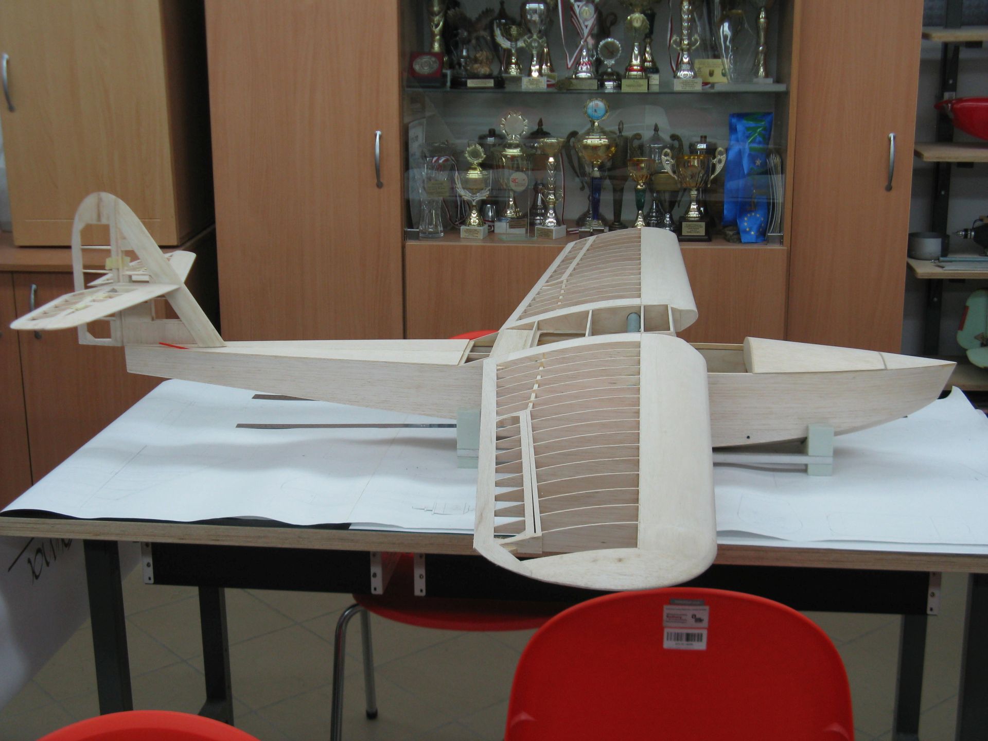

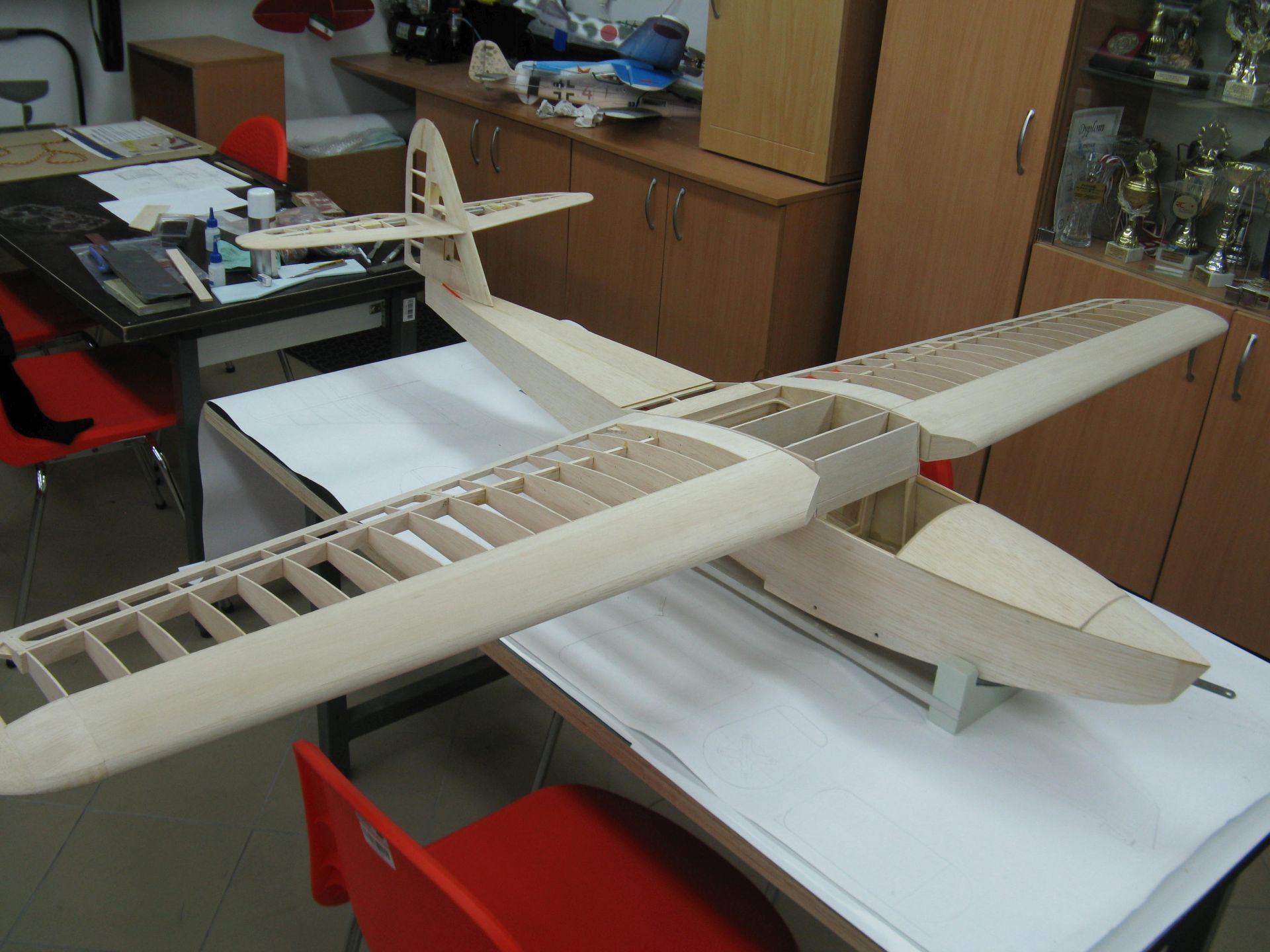

Muszę jakoś zmobilizować się do pracy, więc składam co się da do kupy i patrzę co robić dalej.
IMG_0367.jpg [ 256.68 KiB | Przeglądany 10570 razy ]
IMG_0368.jpg [ 243.99 KiB | Przeglądany 10570 razy ]

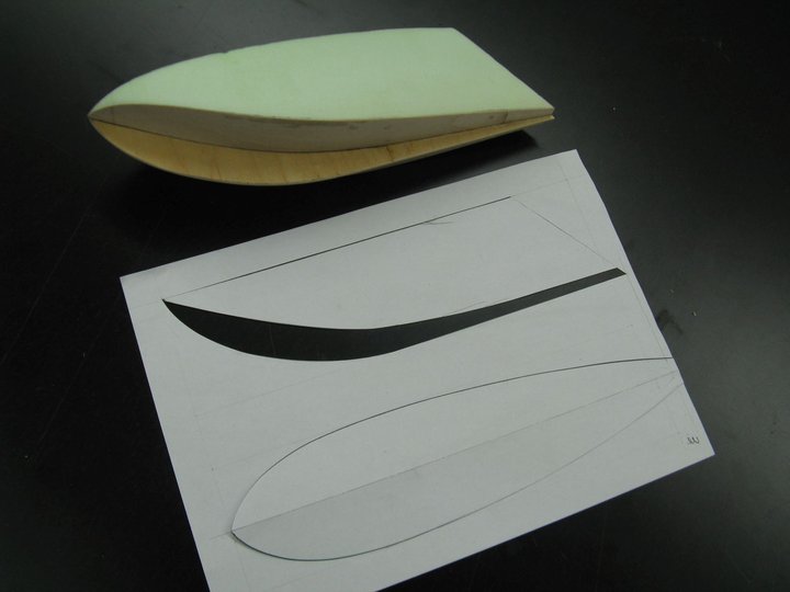

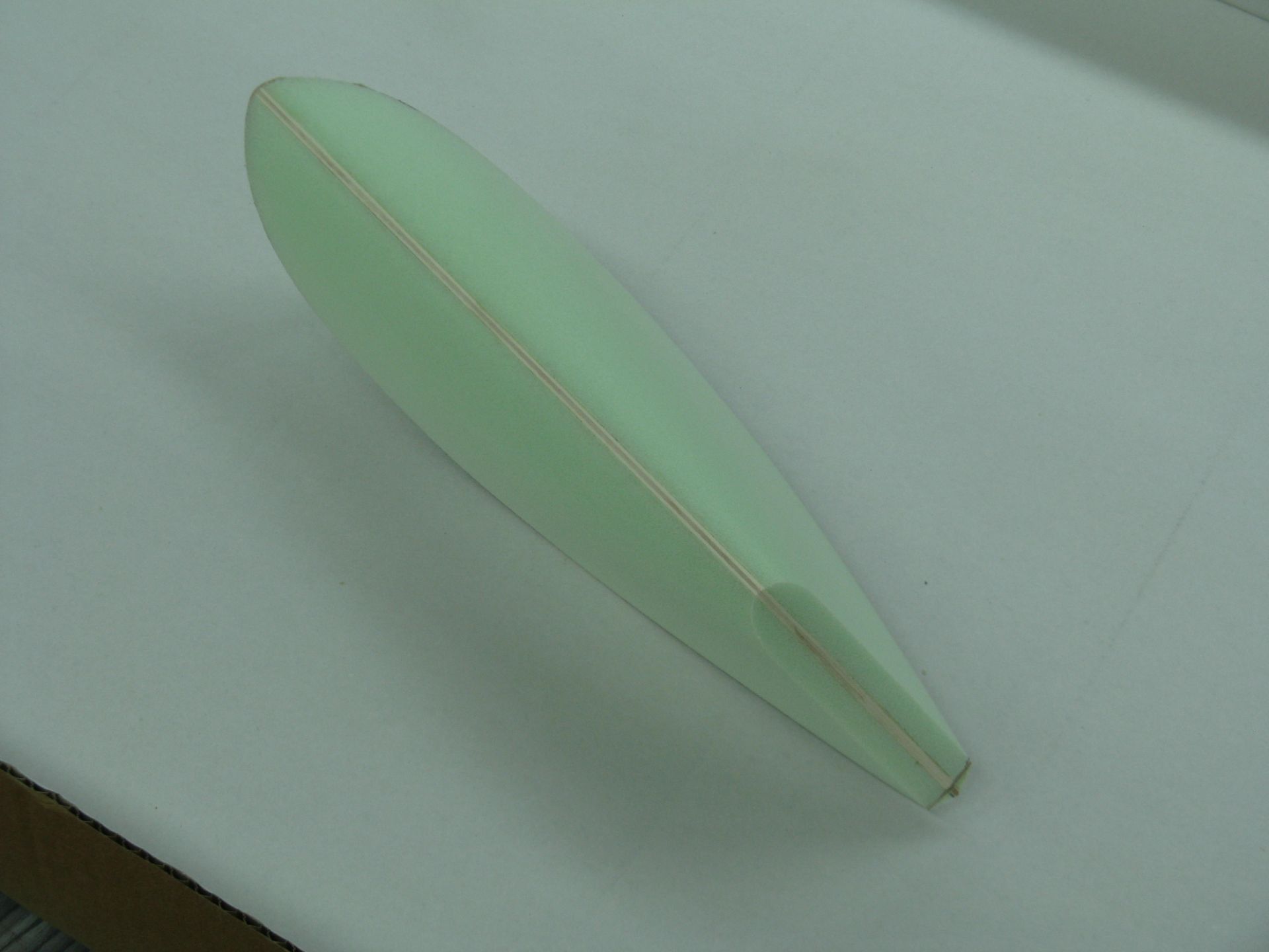

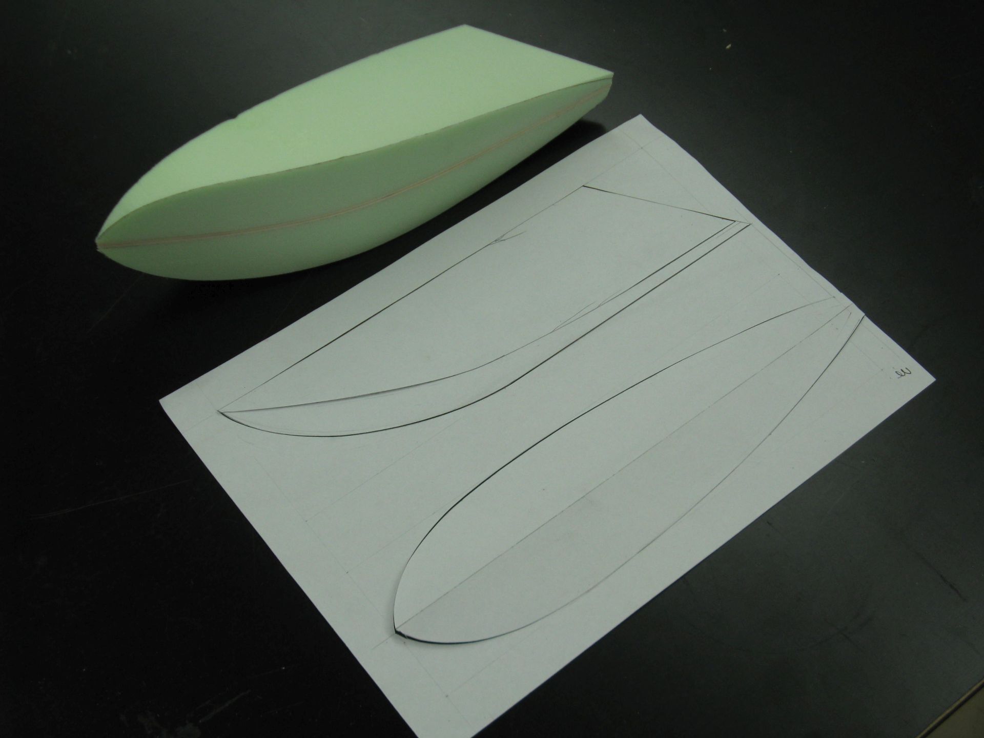

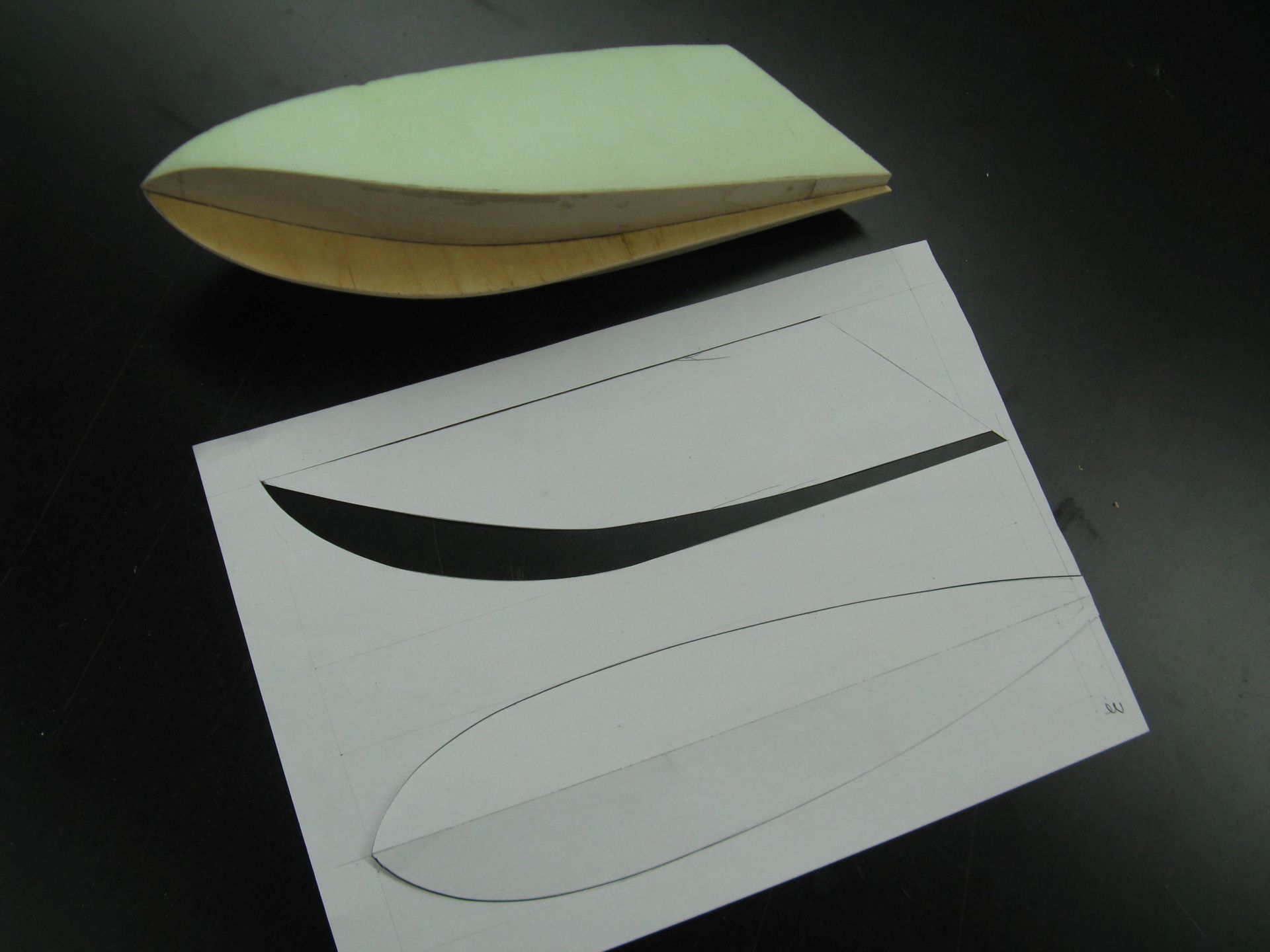

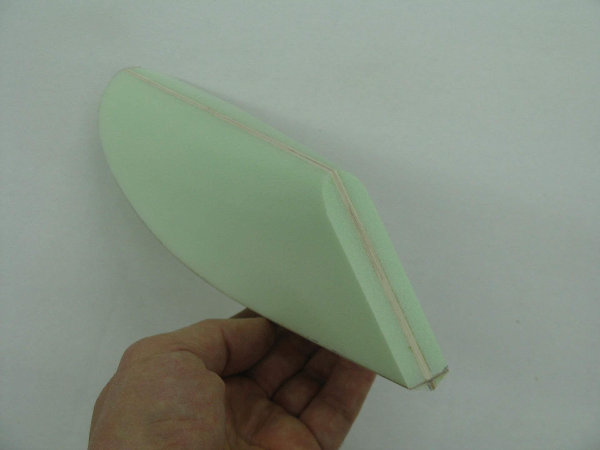

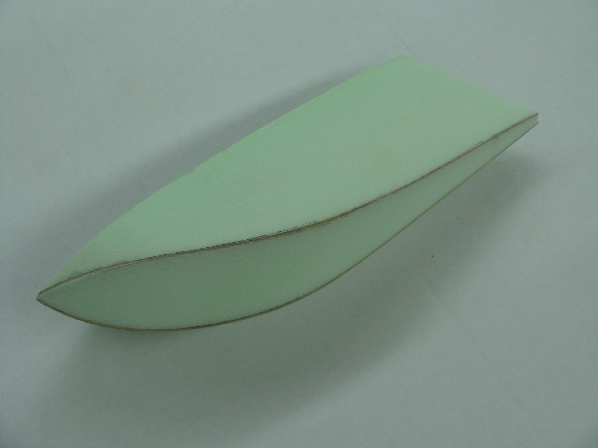

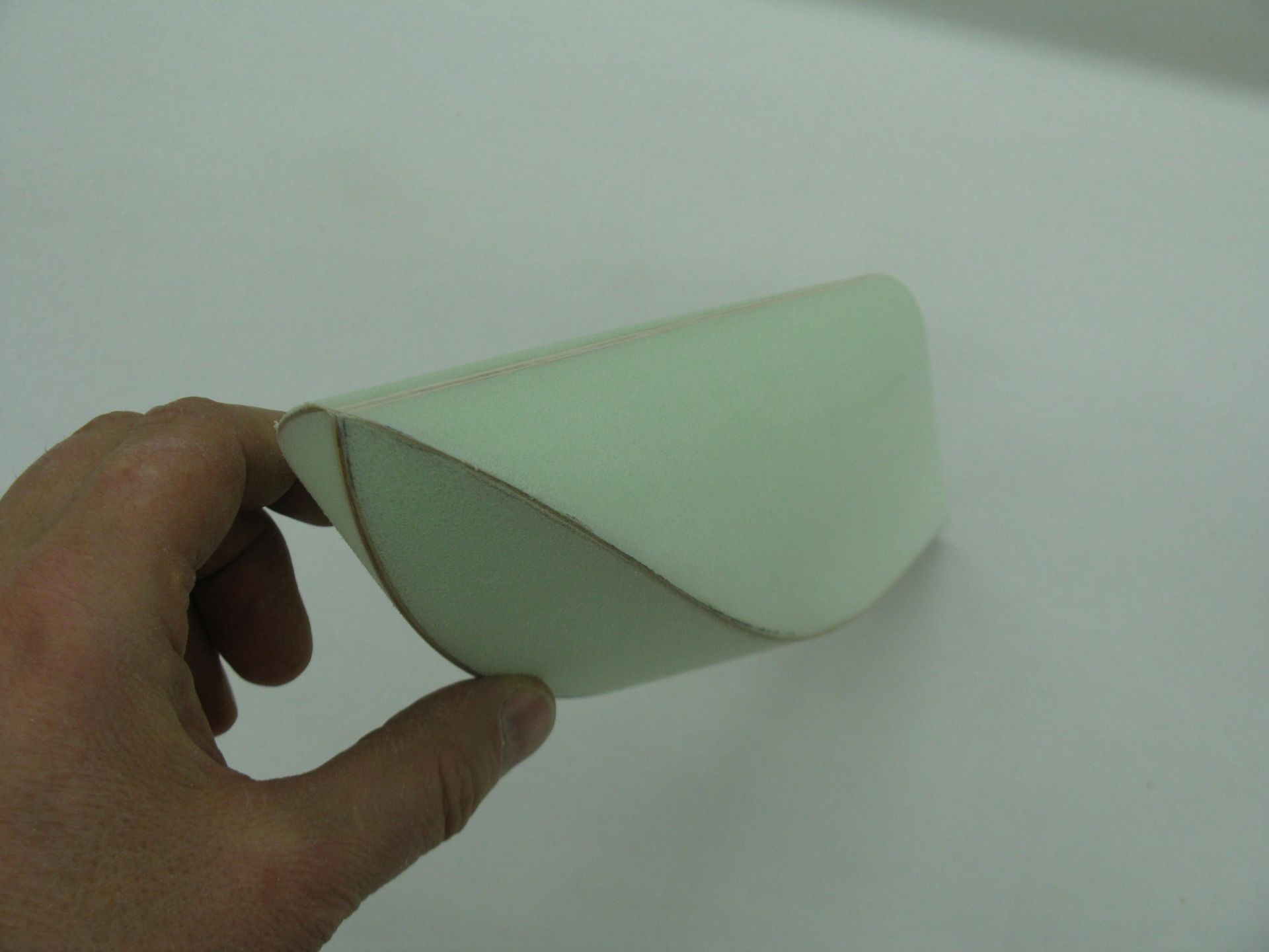

Postanowiłem wykonać pływaczki podskrzydłowe z laminatu, więc musiałem wystrugać kopyto, które wstępnie oszlifowałem. Ponieważ na planach PZL-12 nie ma ich kształtu, więc zaprojektowałem je sam. Mam nadzieję, że Puławskiemu by się spodobały. ;)
IMG_0369.jpg [ 143.52 KiB | Przeglądany 10531 razy ]
IMG_0370.jpg [ 149.17 KiB | Przeglądany 10531 razy ]
IMG_0371.jpg [ 129.94 KiB | Przeglądany 10531 razy ]
IMG_0373.jpg [ 128.69 KiB | Przeglądany 10531 razy ]
IMG_0374.jpg [ 123.59 KiB | Przeglądany 10531 razy ]
IMG_0375.jpg [ 122.72 KiB | Przeglądany 10531 razy ]

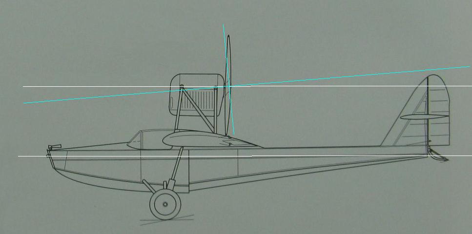

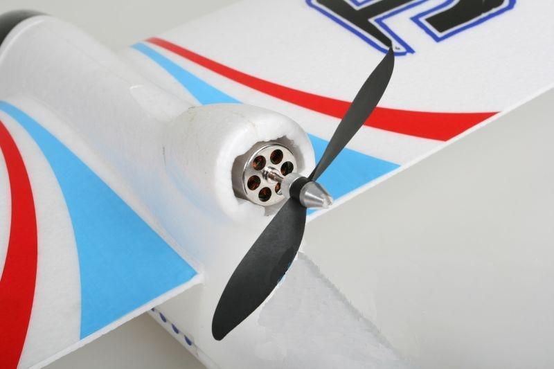

Ja także podziwiam Twoje "modelowanie" ;) . W laminatach to mnie już dawno powaliłeś. Bardzo ciekawy jestem finału. Mam pytanie. Jak rozwiążesz kąt ustawienia osi silnika do osi modelu? Przy tym typie napędu mogą dziać się cuda :? To co zrobił Puławski to nie do końca może sprawdzić się w modelu. Zauważyłem, że w modelach z podobnym napędem oś jest skierowana do góry (niebieska linia). Może warto byłoby pokusić się o regulację skłonu ;) .

Jak rozwiążesz kąt ustawienia osi silnika do osi modelu? Zauważyłem, że w modelach z podobnym napędem oś jest skierowana do góry (niebieska linia).
W przypadku PZL-12 oś silnika będzie skierowana do góry o kąt 3-5 stopni. Możliwość regulacji kąta będzie.

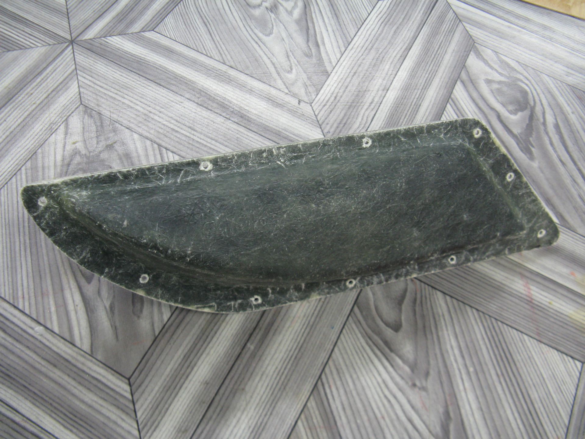

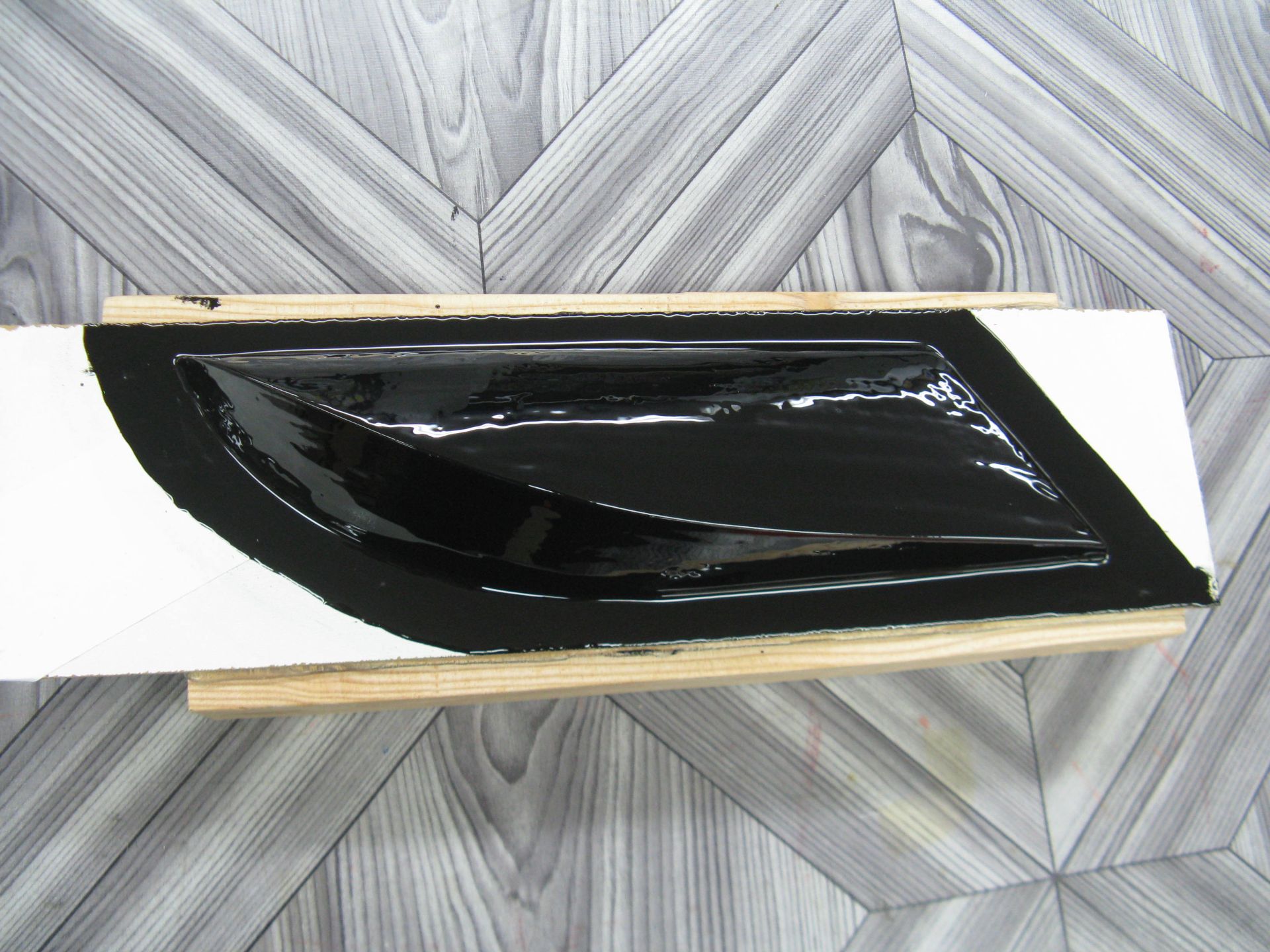

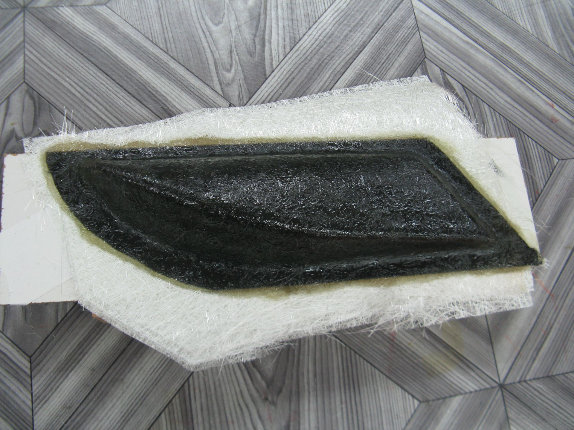

Powstaje forma do pływaków.
IMG_0618.jpg [ 332.79 KiB | Przeglądany 10046 razy ]
IMG_0619.jpg [ 362.68 KiB | Przeglądany 10046 razy ]
IMG_0620.jpg [ 429.37 KiB | Przeglądany 10046 razy ]

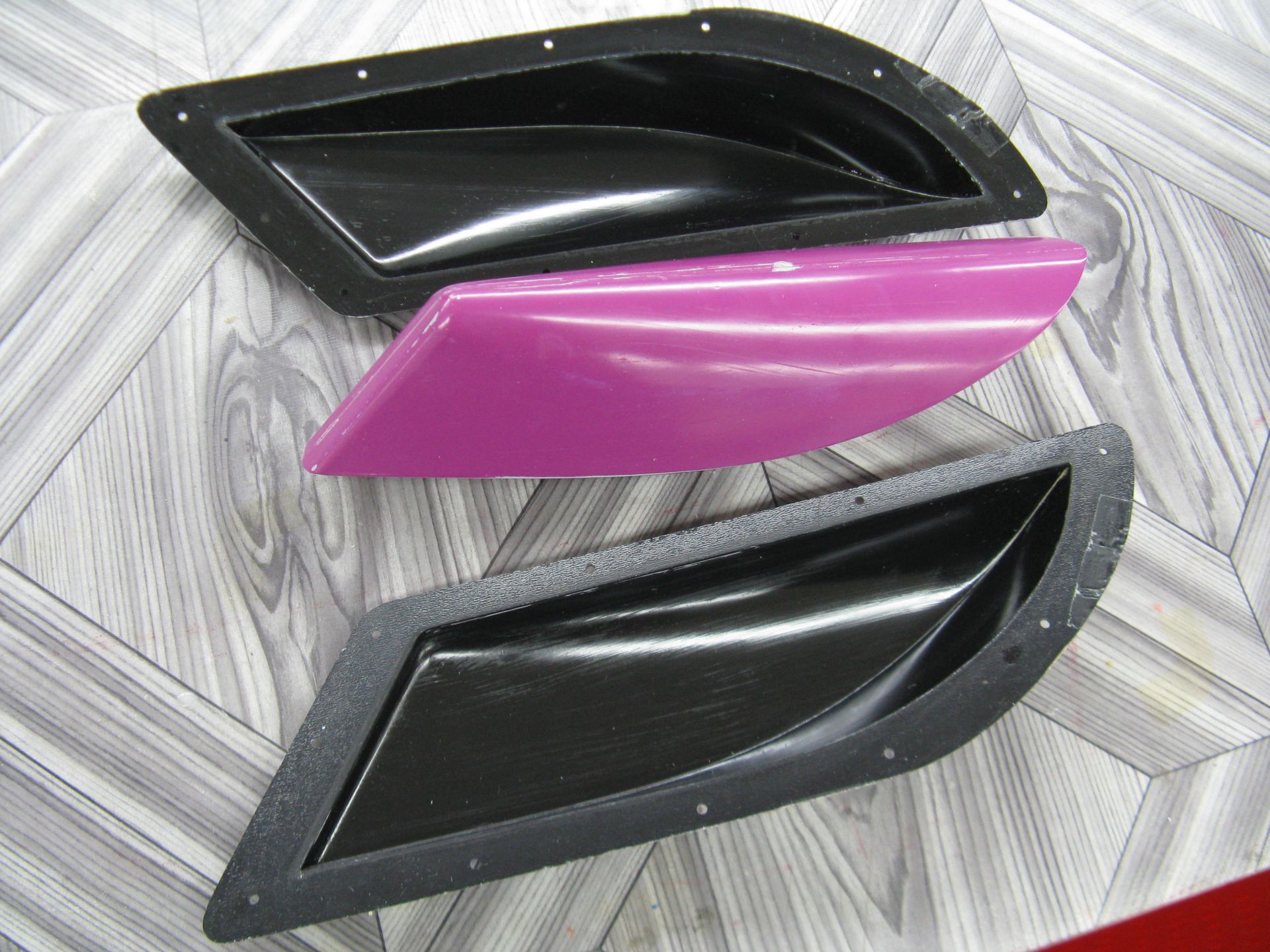

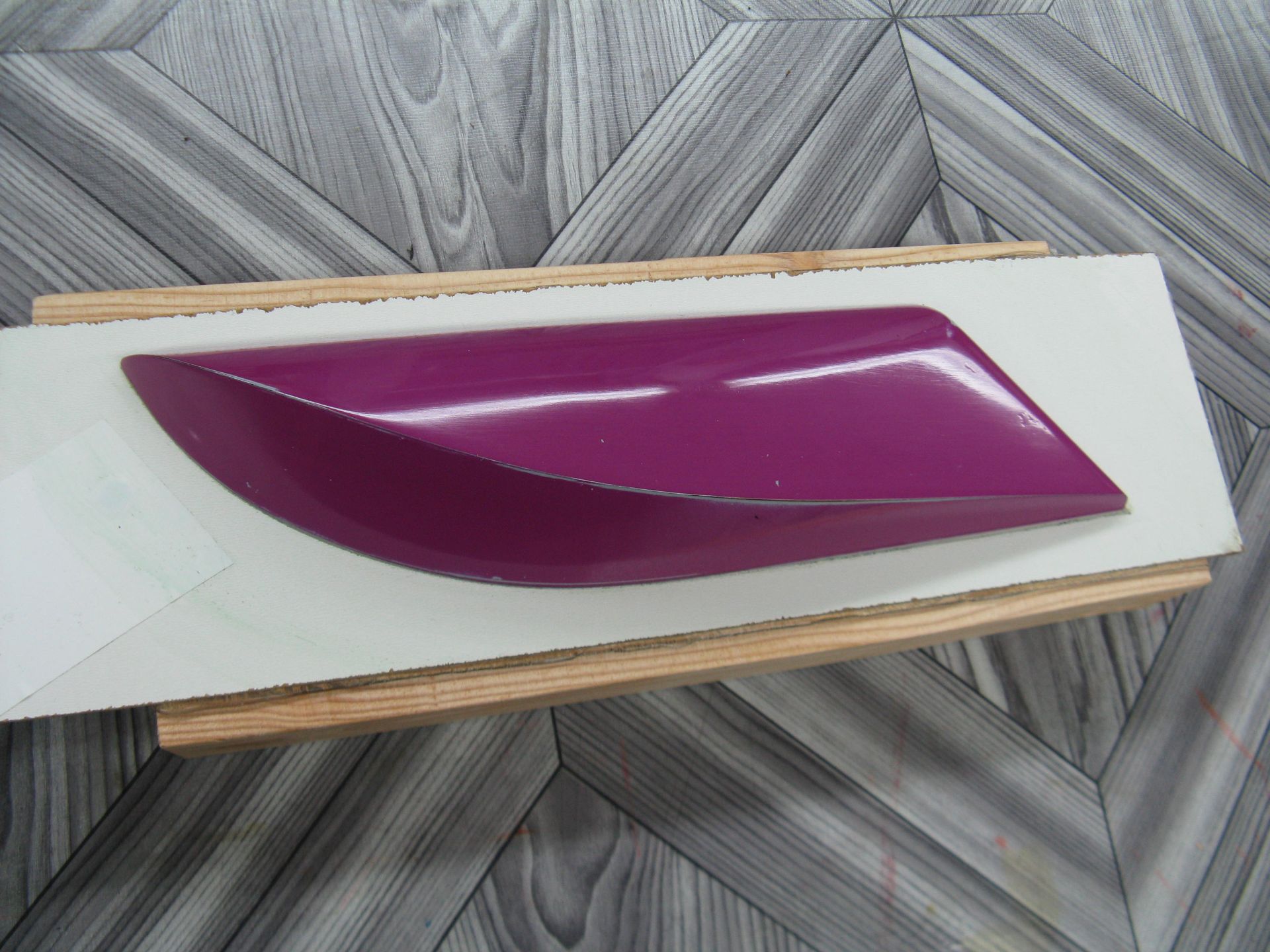

Foremka gotowa.
IMG_0621.JPG [ 404.64 KiB | Przeglądany 10033 razy ]
IMG_0622.JPG [ 377.83 KiB | Przeglądany 10033 razy ]
